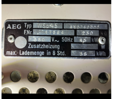

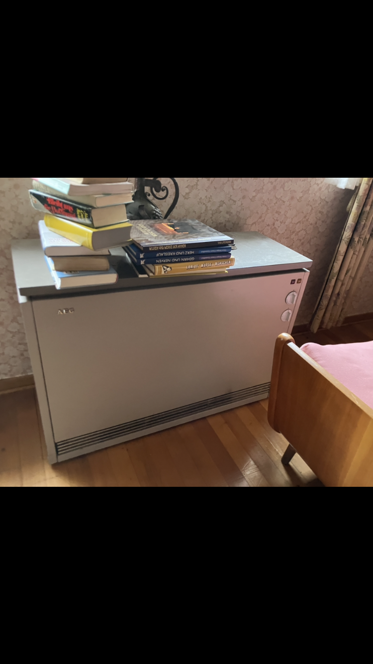

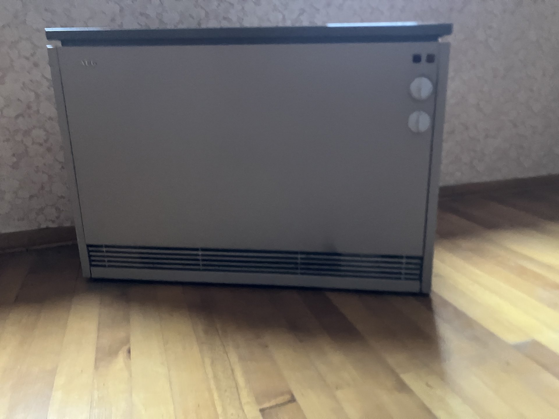

    Ich habe in dem Haus, In dem wir alle an ihrem Plan ein Nachtspeicherofen im zweiten OG stehen.
    Typ: AEG WSp45 61274000
    FNr: 175S4
    Mich interessiert, ob er Asbest hat oder nicht?!
    meine Recherche ergibt, dass die Wahrscheinlichkeit hoch ist, dass er ohne Asbest ist.
    Könnt ihr das eventuell bestätigen?
    Gruß, Sebastian

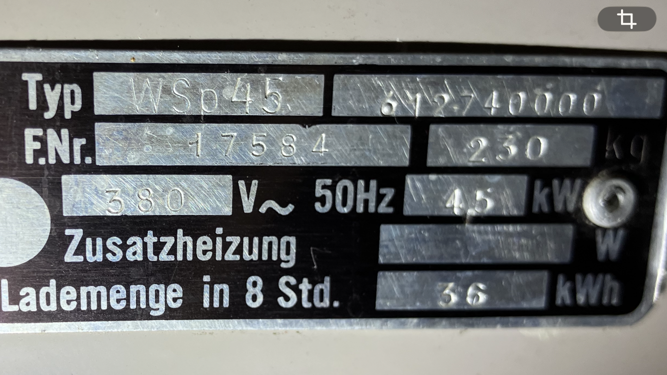

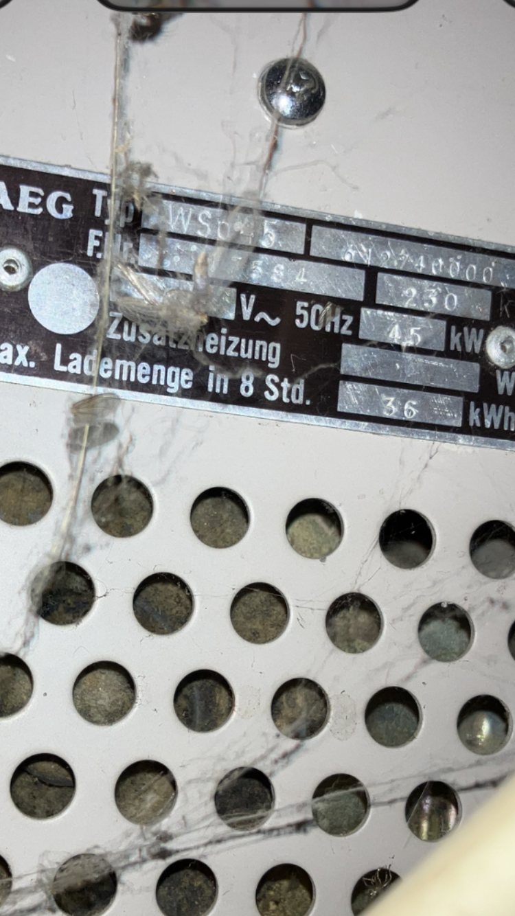

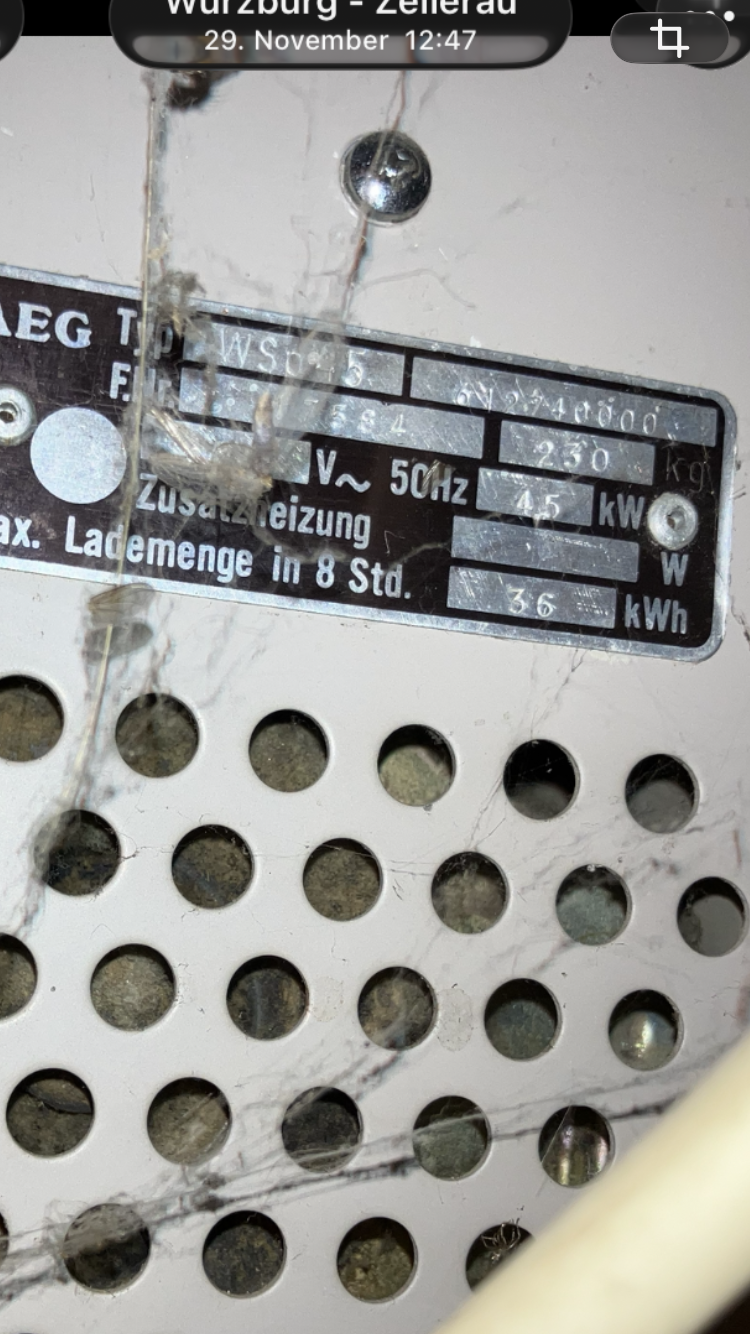

    Ich tue mir mit der Identifizierung des Baujahres etwas schwer. Ich glaube, das ist etwas kryptisch. So wie ich die F Nummer verstehe, ist es: 175S4.
    Bin mir aber nicht sicher, ob die 75 für das Jahr 75 steht… Vielleicht kennt sich jemand besser aus

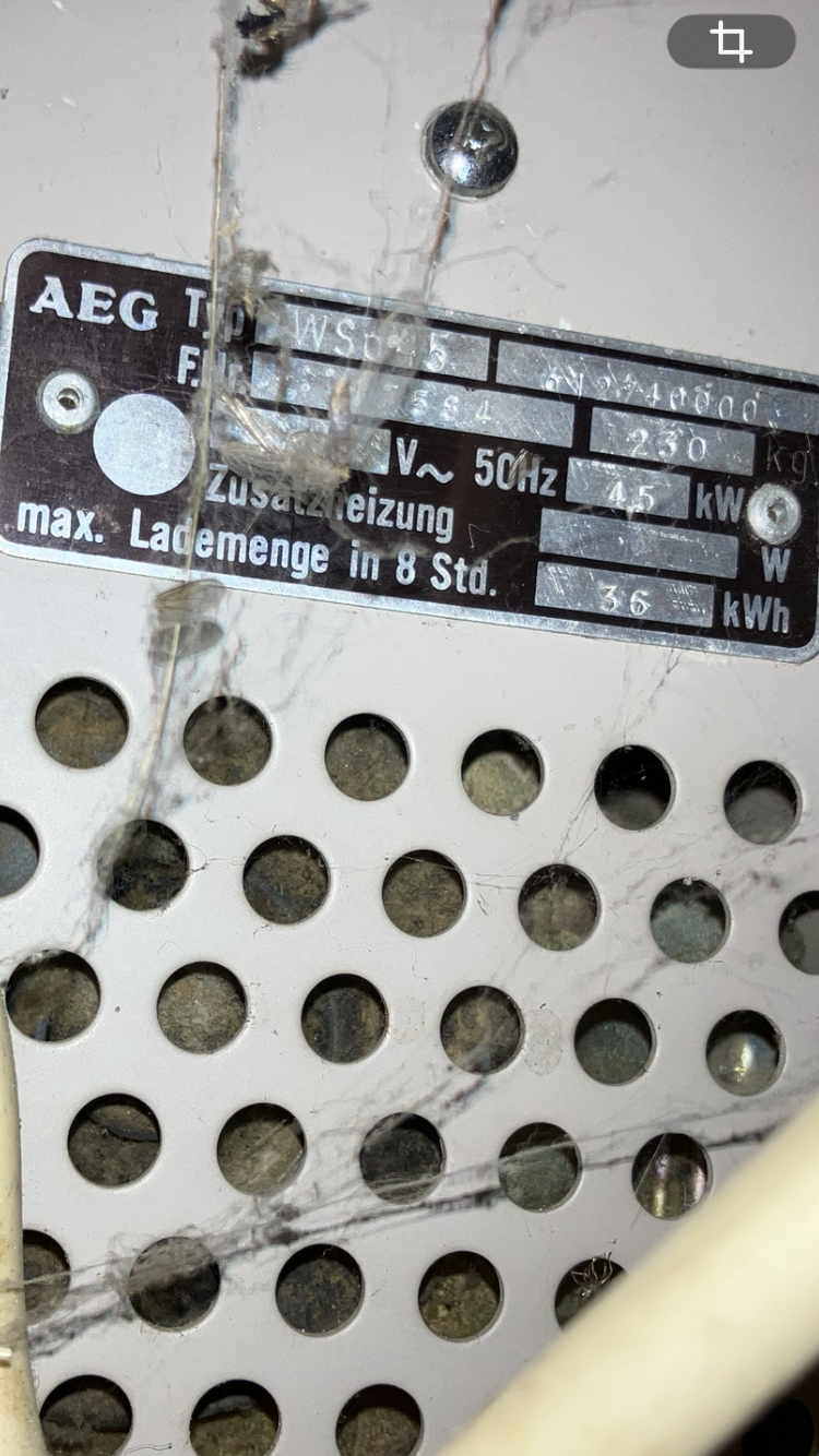

    Die Spinnweben hättest du schon wegwischen können, bevor! du das Typenschild fotografiert hast :) ... ich kann nix erkennen
    Nach www.heizungsfinder.de ist das Ding (WSP 45) vermutlich asbesthaltig. Genaueres (unter anderem das Baujahr) sagt dir die (auf den Fotos von Spinnweben verdeckte ) F.Nr.
    Asbest-Liste für Nachtspeicheröfen

    Ja, sorry. Hab ich auch gedacht…
    es sind halt alte Fotos und ich sitze gerade auf dem Sofa in einem anderen Haus… :lock
    die f-Nummer hatte ich oben hingeschrieben. Sie ist 175S4
    was auch immer S.4 bedeutet
    Ich glaube, es ist damit asbesthaltig. Zumindest die Wahrscheinlichkeit ist hoch…

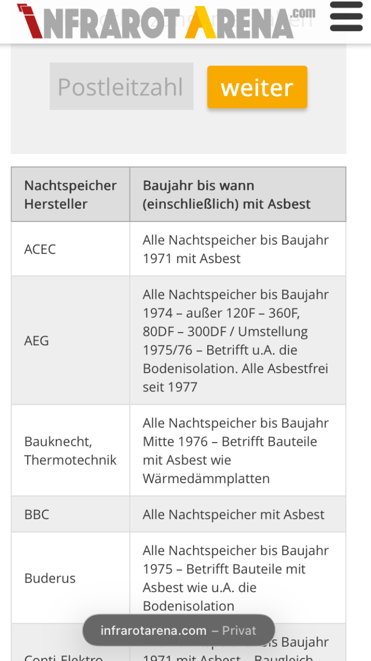

    Wobei ich bin, auch nicht so dezent sicher bin, siehe folgender Text aus deinem Link.
    die ersten zwei Ziffern können hier nicht für den Monat stehen…

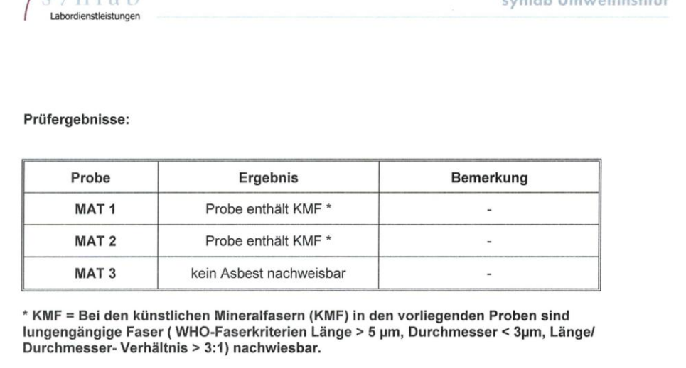

    Einfach nur die Verkleidung öffnen und von den verdächtigen Dämmungen (Deckel, Seitenwände, Boden) eine Probe nehmen und eintüten (also je Probe eine Tüte). Dann zu einem Umwelt-/Baustofflabor senden (es gibt hunderte).
    Ich hatte damals Glück mit den Nachtspeicheröfen: kein Asbest und das KMF war bei den Entsorgungskosten zu vernachlässigen:

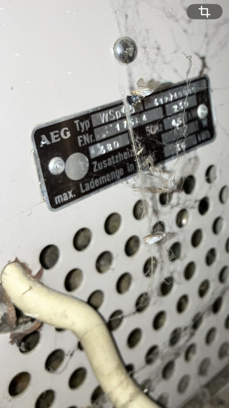

    ja, wäre eine Idee. Ich Check die Kosten ehrlich gesagt etwas ab. und ich wollte erst mal versuchen, über den Typen, was rauszufinden.
    ich hab nur noch mal ein Besseres Bild gemacht

    Wo hast du denn recherchiert?
    In der Liste
    steht:
    "Die Nachtspeicheröfen in dieser Asbest-Liste stuft AEG sicherheitshalber als asbesthaltig ein. Ab Produktionsdatum 1977 sind diese Geräte asbestfrei!"

    ja in der Liste hab ich geschaut. Leider ist die Nummer fünfstellig. Unter dazu steht in der Liste Beziehungsweise auf der Internetseiteleider nichts drin, wie man aus dieser Nummer auf das Datum schließen kann… Striebel-eltron konnte mir leider auch nicht weiter helfen.
    Im Zweifel muss ich wohl davon ausgehen, dass er Asbest enthält…
    Einem BJ ab 1977 wäre er sicher ohne Asbest gewesen. Zwischen 75 und 77 mit einem gewissen Risiko und vor 75 mit hoher Wahrscheinlichkeit mit Asbest.
    vielleicht hat er noch jemand anders, hier eine Idee…

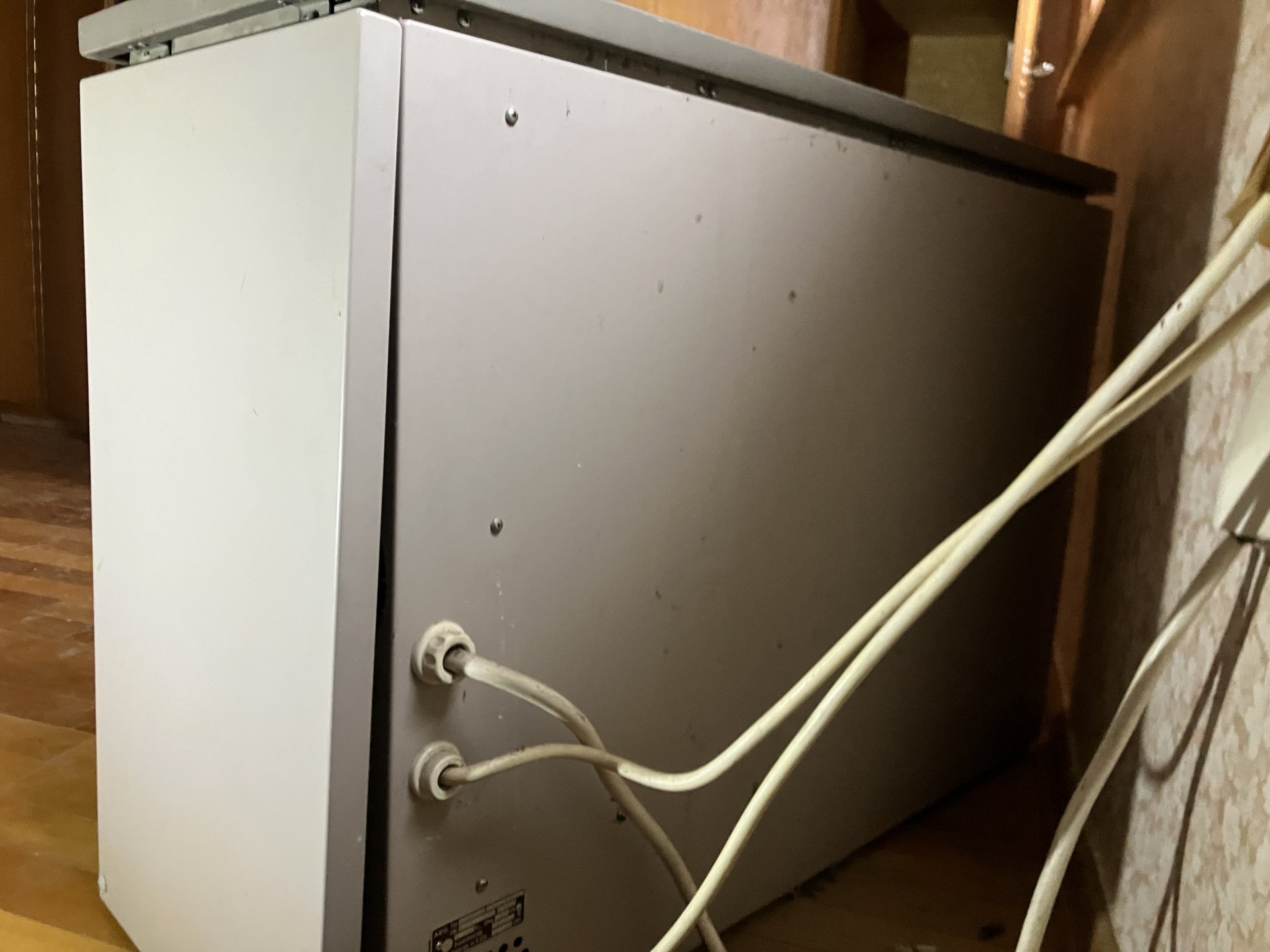

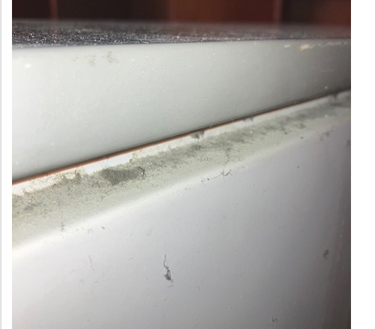

    Nochmal eine Frage / Anmerkung hierzu:
    Selbst wenn ich den NSO aufwändig abbauen lasse inkl. der Beachtung aller Gefahrgutvorschriften.
    Für mich besteht ein hohes Risiko, dass der Raum schon "verseucht" ist. Vgl. folgende Bilder:
    Hiererkennt man die Dämmung, die mit hoher Wahscheinlichkeit schon nicht mehr gut ist und bestimmt zT auch schon Mengen davon ausgetreten sind.
    Hinter dem Ofen liegt Staub. Können das auch schon Fasern sein oder würde man diese so nicht sehen?
    Wie könnte man den Raum komplett Asbestfrei bekommen? Wahscheinlich eine Aufwändige Reinigung?
  20. #20 simon84, 18.02.2026
    23.457
    7.010
    Erst mal Proben nehmen lassen und ins Labor, prüfen ob eine Belastung besteht
    falls ja, fachfirma beauftragen
    Was die technisch machen ? Vereinfacht gesagt abschotten Reinigungsbereich, Asbestsauger und wischen
    Selber feucht wischen schadet nicht
