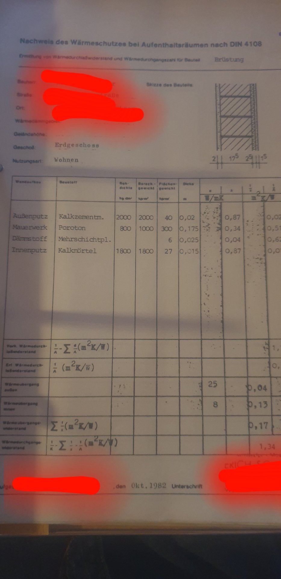

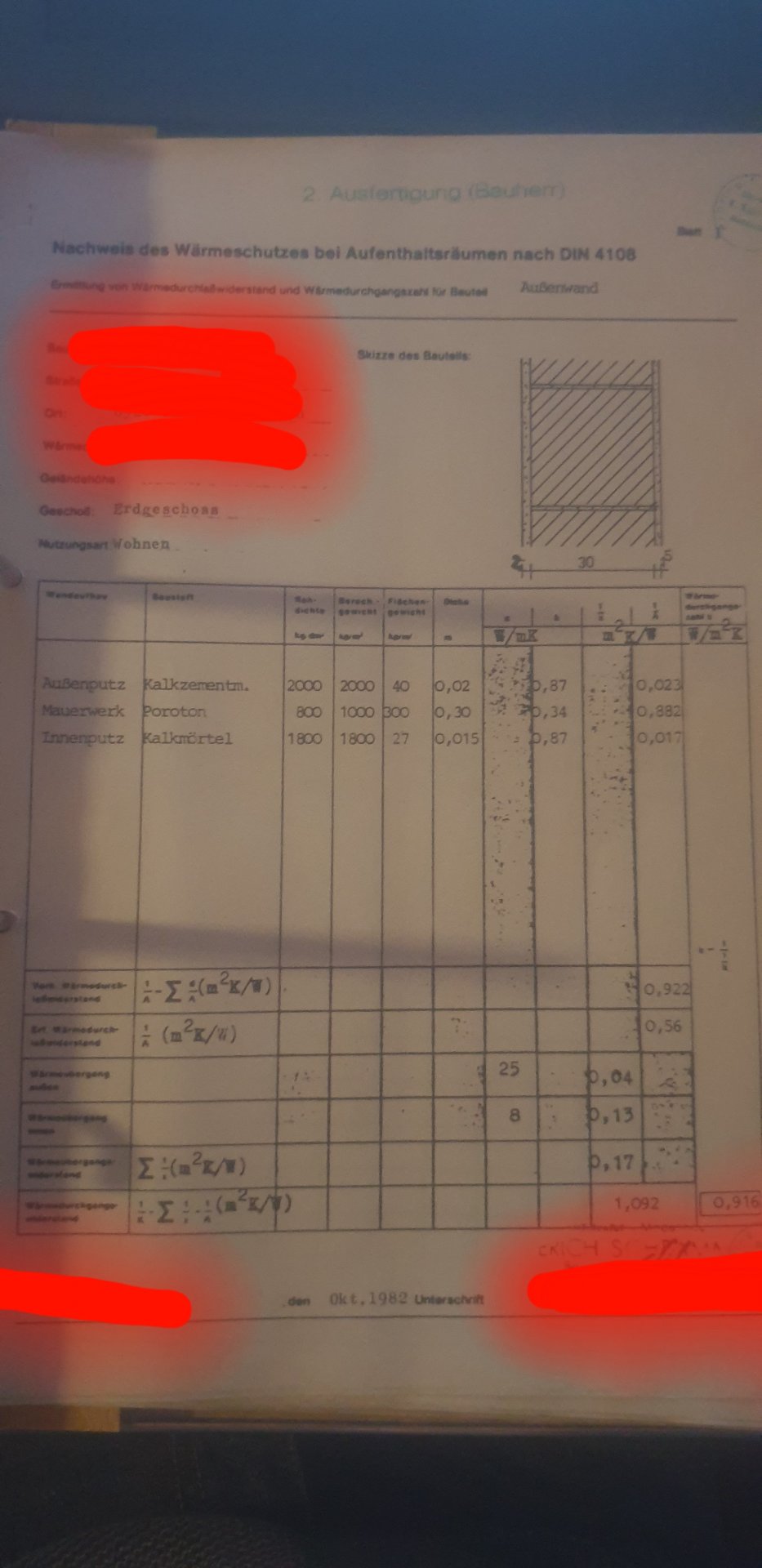

    Ich bin seit einem Jahr Besitzer eines 2 Familienhauses BJ. 84. Ich möchte den Kälteschutz verbessern. Jetzt habe ich mir mal die Unterlagen angeschaut und bin auf den Wärmeschutznachweis der "Aussenwand" und "Brüstung" gestossen. Das Bausteil "Aussenwand" verstehe ich. Aber was soll die "Brüstung" (Ergeschoss) sein ? Also es geht um das Bauteil, wo ich nicht sicher bin wo das sein soll. Könnte das der Drempel im Dachgeschoss sein ?

    Ohne die unscharfen Aufnahmen lesen zu können (hättest dir sparen können), gibts "Heizkörpernischen" oder halt "dünnere" Mauerstücke unter den Fenstern?

    Sorry wegen den schlechten Bildern. Auf dem Handy sah es halbwegs ok aus.
    Im Keller könnte das hin kommen 10 cm Nische und Klopftest hinter dem Heizkörper hört sich nicht nach Mauerwerk an. Könnte die beschriebene Mehrschichtplatte sein.
    Für die anderen Nischen in den Wohnräumen passt es aber nicht. Da ist es dünner aber Klopftest hört sich nach Mauerkwerk an (also keine zusätzliche Dämmschicht) wie im Keller.
    Danke für den Tipp.

    Die Unterlagen sind das Eine, was tatsächlich gemacht wurde ist das Andere...
