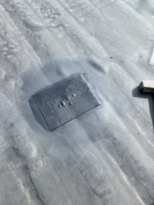

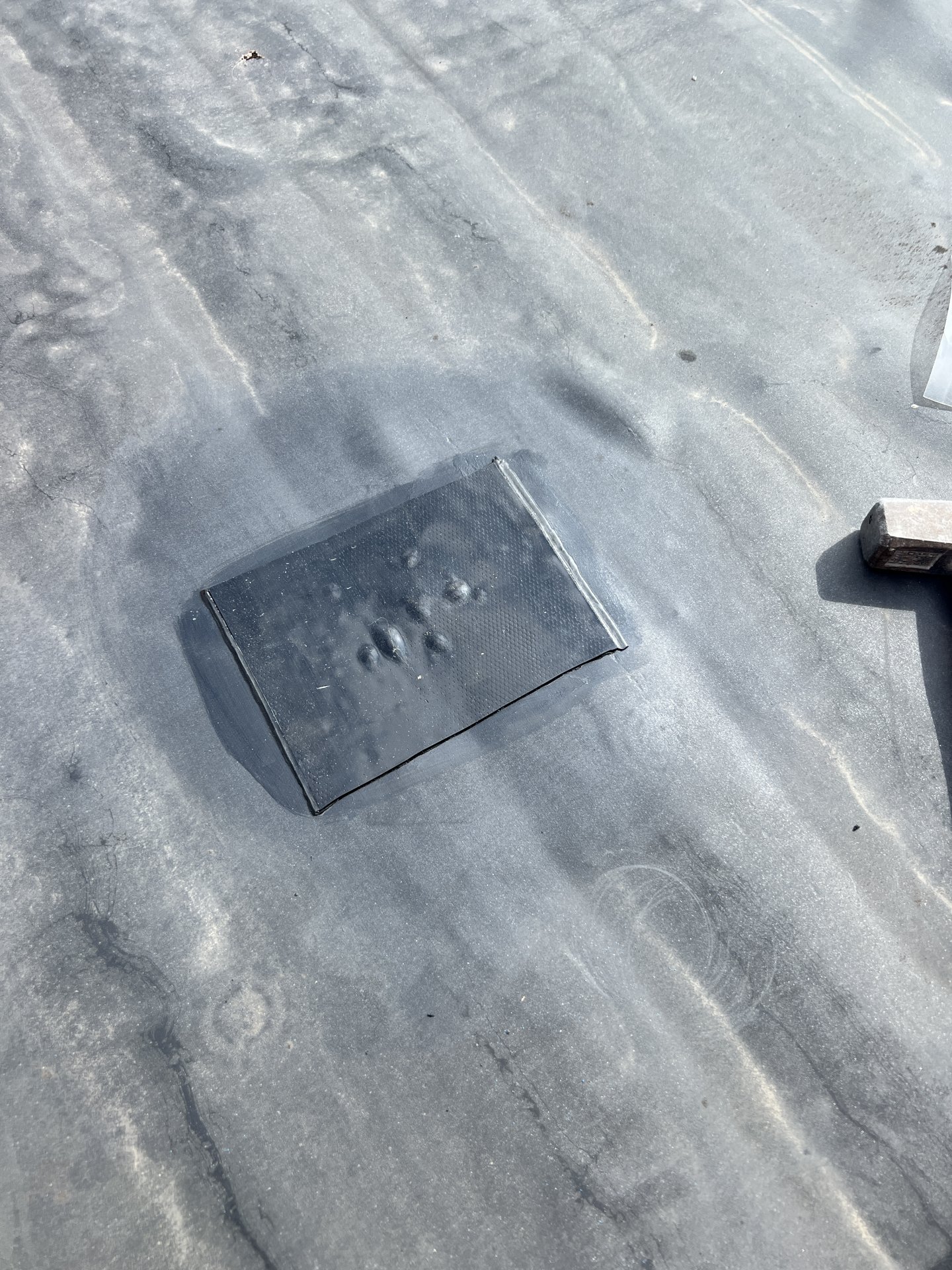

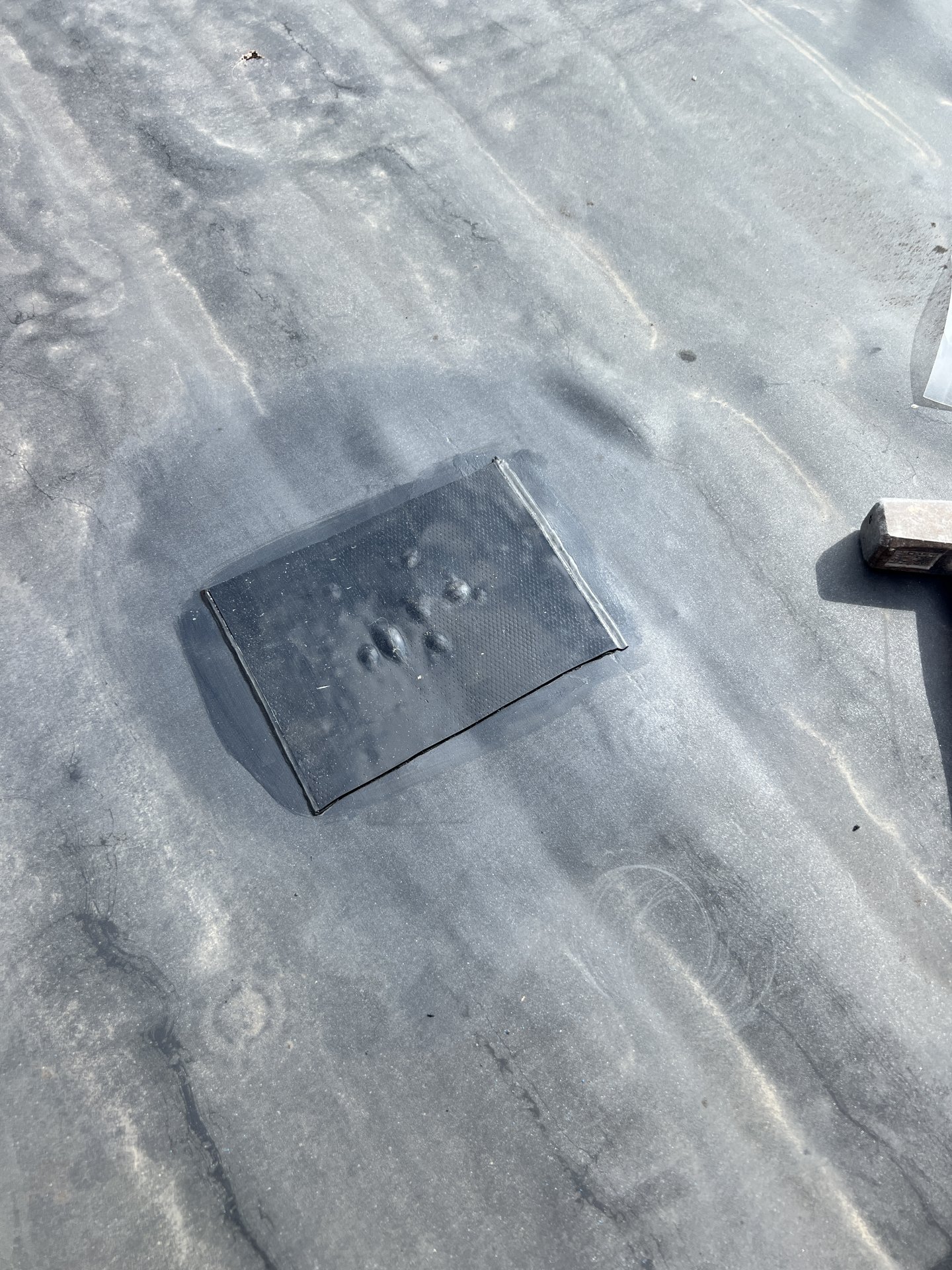

    bei meinem vor 6 Jahren erstellten Flachdach der Garage kommen an mehreren Stellen die Nägel hoch (Rauspund).
    Die EPDM-Folie ist weiter dicht, aber an einer Stelle sieht das schon etwas „extrem“ aus, zudem bekomme ich eine PV-Anlage im September dort aufgeständert, komme also nur noch schwer dran.
    Idee war, dass ich die Nägel wieder einschlage und dann (egal ob sichtbar beschädigt oder nicht) einen EPDM-Flicken verklebe. Habe dazu ein entsprechendes Reparaturset schon besorgt, aber wie groß muss so ein Flicken dann sein? 10x10 cm ausreichend? Größer?

    Die Größe des Flicken gibt der Hersteller über seine Nahtüberdeckung an , aber, wenn die Nägel sich rausziehen ( was vereinzelt passieren kann ) aber nicht an zig Stellen sollte, waren die Nägel Blank? Denn verzinkt Nägel oder gar gerillte verzinkte Schuss Nägel, zieht es nicht so schnell raus, und müssten eigentlich schon mindestens verzinkte vor 6 Jahren vorgeschrieben gewesen sein( ich nehme seit über 10 Jahren schon mindestens verzinkt, meist verzinkt gerillt geschossen egal ob vorgeschrieben oder nicht)
    Wenn die ggf. Nicht im Balken sitzen kommen die ja wieder hoch und dann kommt man nicht dran wegen der Solaranlage ??
    Wenn in der Unterkonstruktion etwas nicht stimmt, sollte man das Problem beheben , bevor man die Anlage montiert , alles andere bleibt Risiko.

    Welche verwendet wurden, weiß ich nicht - da es eine Firma mit Schussgerät war, denke ich dann schon was übliches.
    Auf den 60 qm2 sind es so 7-8 Stellen, wo man sie merkt, nur an einer sehr deutlich.
    Sitzen sicher im Balken, da in einer Reihe.
    Ich weiß nicht, wo die Anlage genau stehen wird - evtl. direkt auf so einem „Hochsteher“, das meinte ich damit, dass man dann ggfs. nicht dran kommt oder es gar nen Schaden verusacht.
    Muss ich also mal bei Firestone schauen bzw. nachfragen - dachte, dass das immer gleich sei.

    Das sind dann wahrscheinlich diese großen epdm Folien ohne Naht? Wenn das alles in einer Reihe ist, vielleicht ein großes Reparatur Stück, als viele kleine Flicken. In der Regel liegt die Überdeckung bei Folien bei ca. 5 cm , sicher ist man da aber mit den Verlegevorschriften des Hersteller, das weicht immer mal ab, und kann auch schon mal höher gefordert sein als z.b. laut fachregeln, und dann gilt was der Hersteller fordert.

    Ja, ohne Naht, ein Teil.
    Ne, mit Reihe meinte ich, dass die Balken schon getroffen sind.
    Die Stellen sind verteilt, da ist leider nix mit einem großen Stück.

    Waren insgesamt 6 Stellen (3 davon eher unkritisch im aktuellen Zustand, ich hab sie trotzdem nachgeschlagen).
    Aber ging sehr einfach und gut - Danke für die Tipps!
    Die Luftblasen hatte ich leider bei zwei Flicken bekommen - raus gingen sie natürlicherweise nicht mehr ;)
