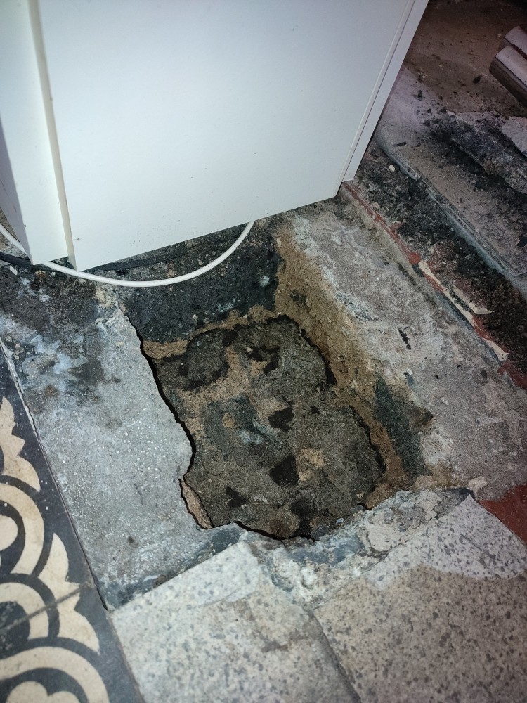

    Ich plane das Erdgeschoss unseres Hauses zu renovieren und zu dämmen. Und gegen Radon abzudichten. Für diesen zweck bin ich momentan mit einem Radonmesgerät den Boden und die Wände am messen. Dabei ist mit eine Stelle, wo früher mal eine Wand stand, aufgefallen. Zum einen habe ich hier ein hohen Radonwert und zum anderen auch eine recht hohe Feuchtigkeit.
    Der vorderste Teil des Hauses (wo sich diese Stelle befindet) ist so aus den 1930ern. Der hintere Teil wurde erstmals in den Chroniken des Dorfen Anno 1640 erwähnt.

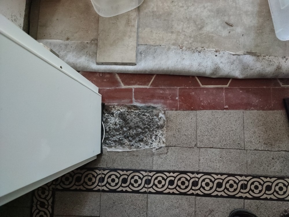

    Es geht um diese Stelle. Hier wurde mal während Umbauarbeiten die Türöffnung um etwa 15cm nach links verschoben und deswegen ein Stück Wand entfernt. Die Wand besteht aus vorkriegs Bims. Also diesen recht leichten Bims.
    Dort habe ich dann das Radonmessgerät drauf gestellt und mit einer Samlabox (so eine IKEA Aufbewahrungsbox aus Plastik) abgedeckt. Hier stieg zum einen der Radonwert über 1200 Bq/m3 an aber auch die relative Luftfeuchtigkeit stieg auf 78%.

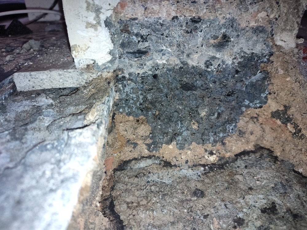

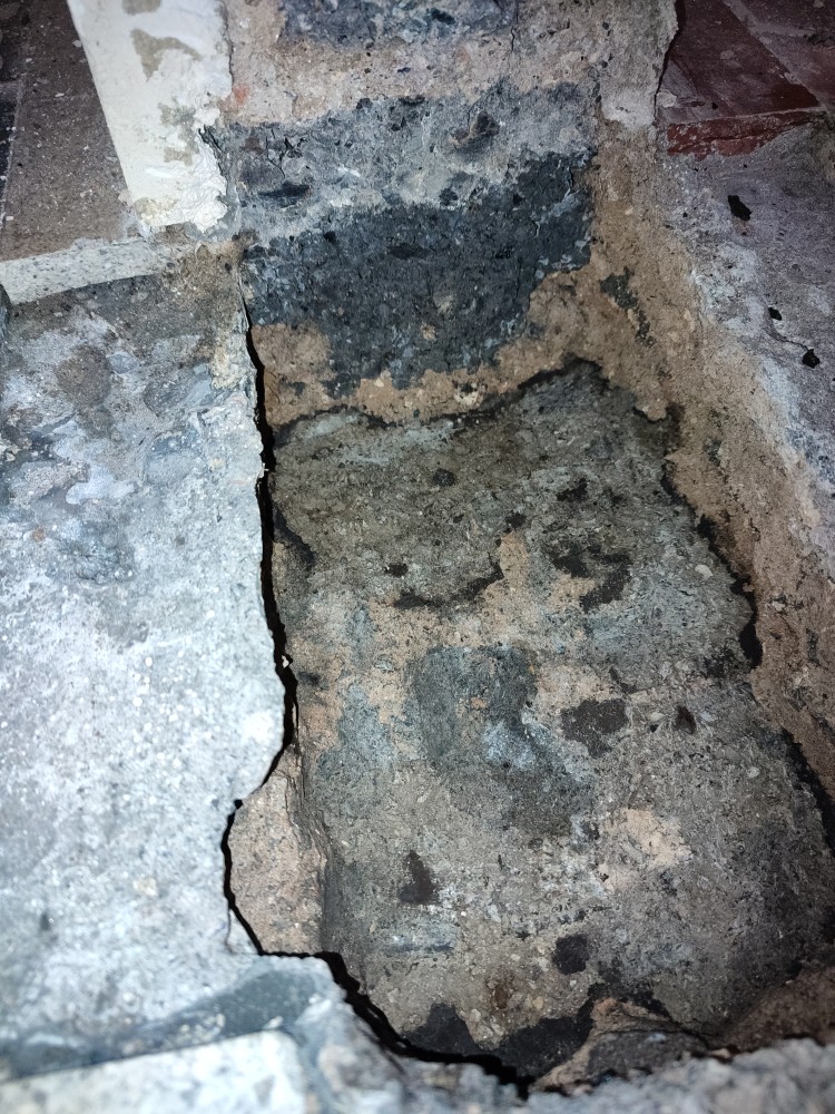

    Ich habe heute mal den Rest des Bimsstein entfernt, also der am Boden nicht der in der Wand. Das sieht dann so aus.
    Ich habe dann noch die Zarge entfernt, die muss ja eh raus. Und den Bims bis zur noch stehenden Wand entfernt. Unten drunter scheint, zu mindest wo die Wand steht, ein Beton zu sein. Der unterste Bimsstein ist, wie auf dem Foto zu sehen, nass. (hat eine deutlich dunklere Farben als die nächste Stein). Ich habe auch mal eine der Kacheln entfernt, darunter ist beton der recht dicht und trocken aussieht. Direkt unter dem Beton ist Erde oder Lehm, jedenfalls was nasses. Diese Feuchtigkeit zieht dann in die Wand. Der Beton unter der Wand fühlt sich auch feucht an. Auf dem Beton ist erwat schwarzes drauf, was eventuell eine Sperrschicht mal gewesen sein könnte (noch am Rand etwas zu sehen).
    Auf diesem Foto sieht man schön, bis wo es nass ist. Direkt bis zu Kante Fußboden. Hmm... obwohl ich mir nicht ganz sicher bin, ob der unterste Stein auch ein Bimsstein ist.
