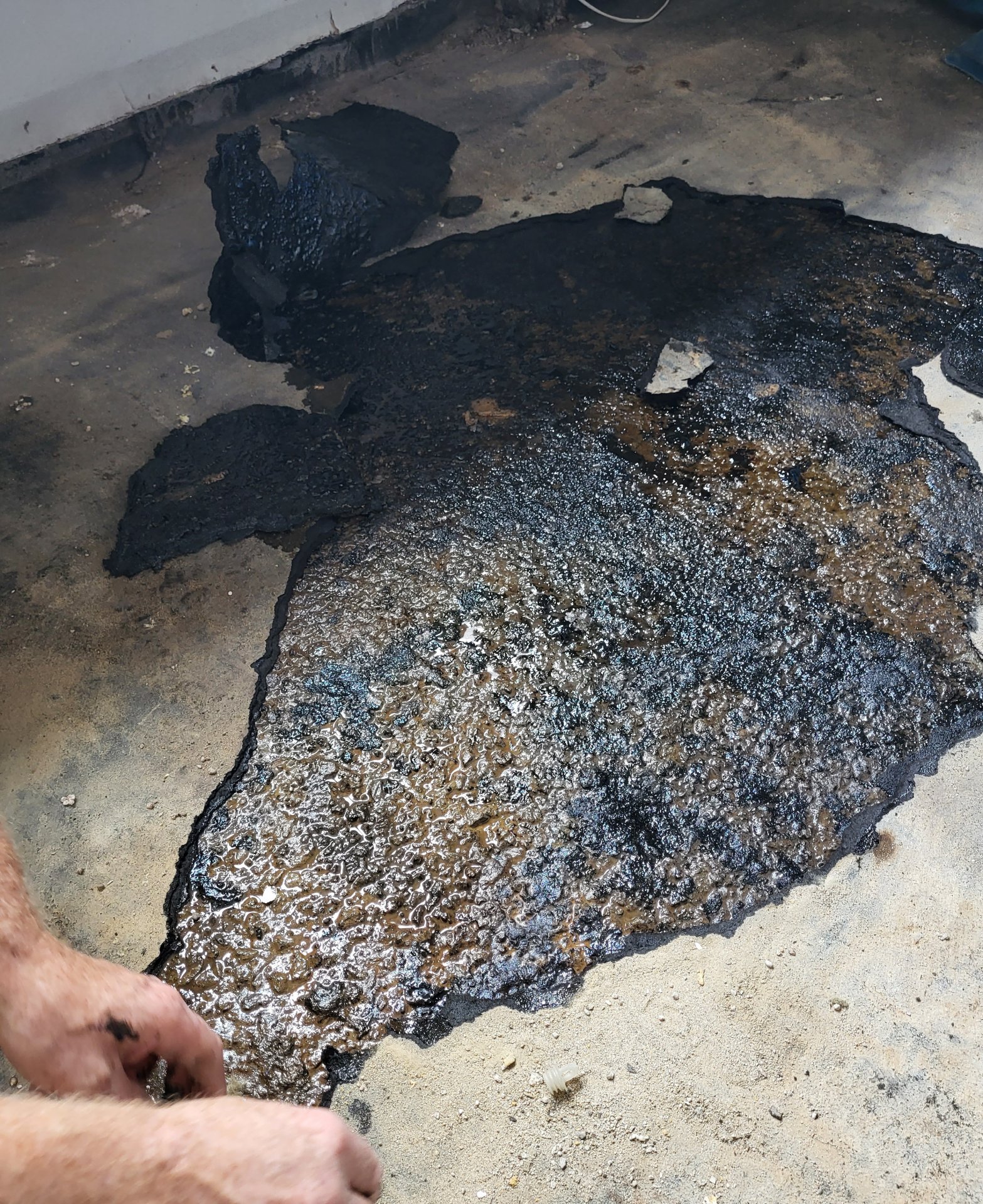

    wir führen aktuell die Kernsanierung meiner Haushälfte durch und sind heute auf etwas seltsames gestoßen.
    Das Haus ist in Hanglage gebaut, BJ 1974. Erdgeschoss und Kellergeschoss sind also bewohnt und nicht weiter unterkellert.
    Auf Grund einer neuen Fußbodenheizung wurde der gesamte Estrich bis auf die schwarzen Schweißbahnen entfernt (ca. 10 cm). Im Estrich war noch eine, ich glaube, Teerpappe und Dämmwolle eingegossen.
    Nun habe ich an einer Stelle auf der Schweißbahn einen kleinen Wasserfleck entdeckt und habe beschlossen die Schweißbahn an der Stelle abzuziehen. Auf dem Beton darunter sieht man Wasser. An einigen Stellen nur "feucht" an anderen aber deutlich mehr.
    Meine Frage, ist das normal? Die Wände sind alle trocken, auch der Boden ist komplett trocken gewesen. Nur unter der Schweißbahn ist es nass. Die Unterseite der Schweißbahn ist übrigens auch sehr klebrig.

    Tja - scheint so als hätte die Bauwerksabdichtung gegen Bodenfeuchte und nichtdrückendes Wasser jahrzehntelang funktioniert. Diese wurde auf der Rohbetonsohle verlegt, unter den Außenwänden nach draußen geführt und außen mit der vertikalen Abdichtung der erdberührten Kelleraußenwände verbunden. Dabei liegt dann also die Rohbetonsohle des Kellerbodens außerhalb/unterhalb dieser Abdichtung und damit "im Nassen". Hat man so gebaut. War nicht falsch. Musste halt jetzt wieder so herstellen. Nach fast 50 Jahren sollte man allerdings drüber nachdenken, ob man diese Abdichtung mal erneuert oder ergänzt, bevor man sie jetzt wieder mit neuem Heizestrich zudeckt.

    Danke für die Antwort! Das beruhigt mich.
    Mich hat nur gewundert woher dieses Wasser kommt?!
    Wir haben nun vor neue Schweißbahnen zu legen, die alten lassen wir drauf und gehen mit den neuen drüber. Dann wird neuer Estrich mit allem was dazugehört verlegt.
