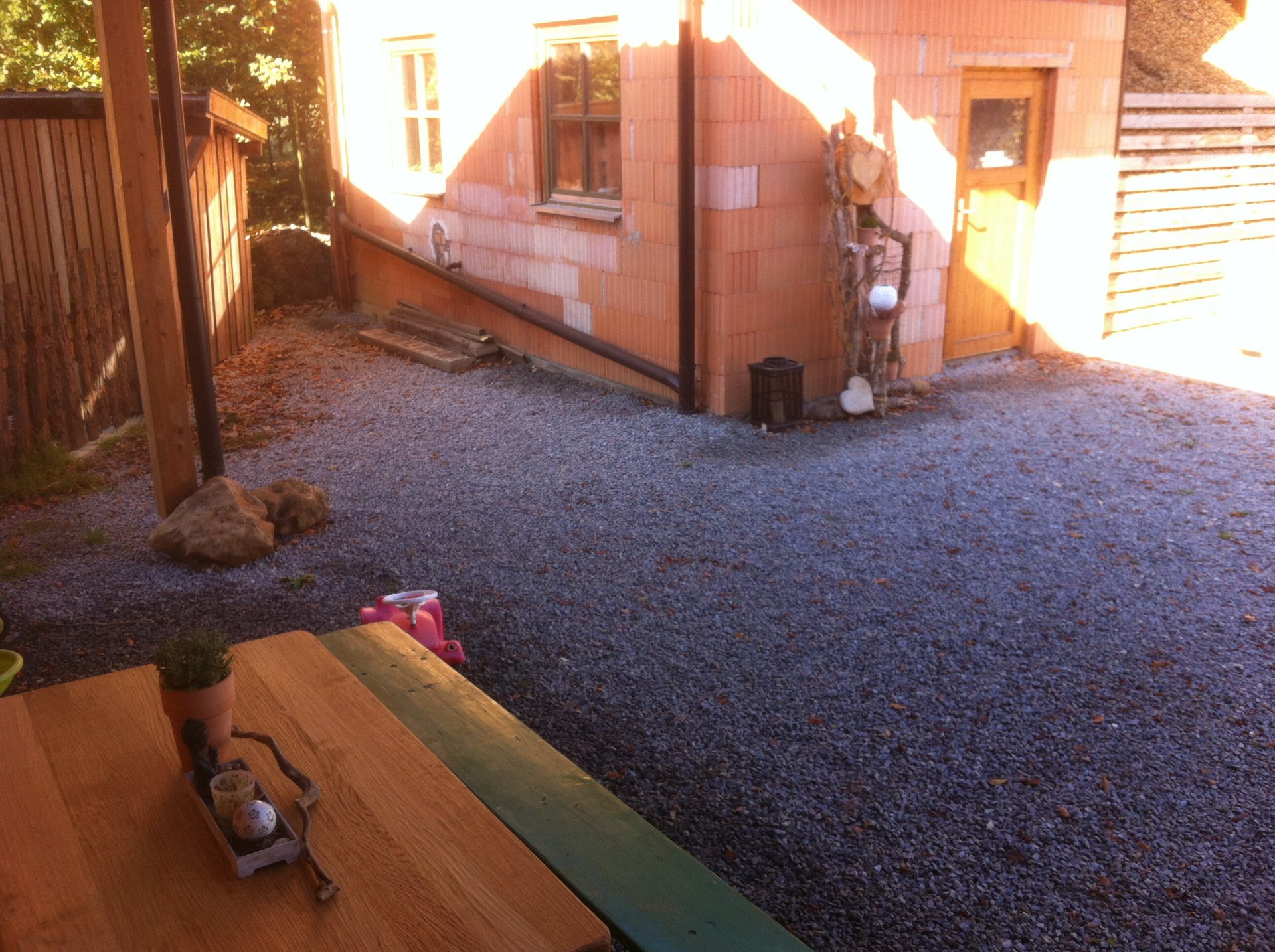

    Hallo mein Name ist Andreas
    Ich habe vor 4 Jahren hausgebaut
    Den Innenhof habe ich mit granitsplitt aufgefüllt und überall unterm Dach ist dieser Nass hat evtl jemand eine Idee woran das liegen kann

    Hallo Andreas,
    ich tippe mal, das ist ein aktuelles Problem und kein dauerhafter Zustand?
    Dann liegt es möglicherweise einfach am Wetter. Der Splitt hat sich in den letzten Wochen abgekühlt und wird unter dem Vordach, im Gegensatz zur übrigen Fläche, durch Sonneneinstrahlung nicht so schnell wieder erwärmt. Die warme Luft der letzten Tage bringt mehr Feuchtigkeit mit, welche dann am kalten Split kondensiert.
    Auf meinem Kopfsteinplaster kommt es gerade zu regelrechter Tropfenbildung.

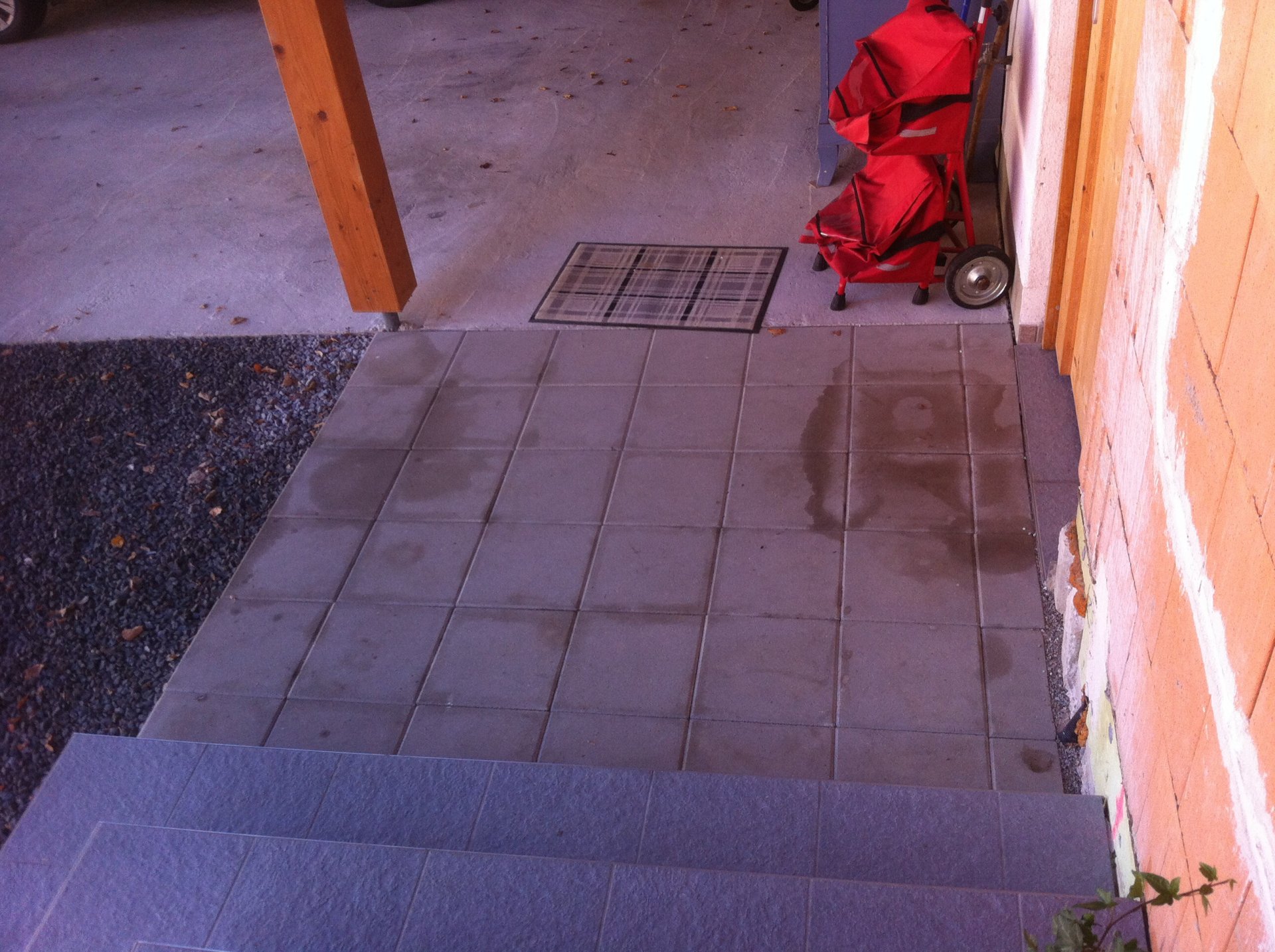

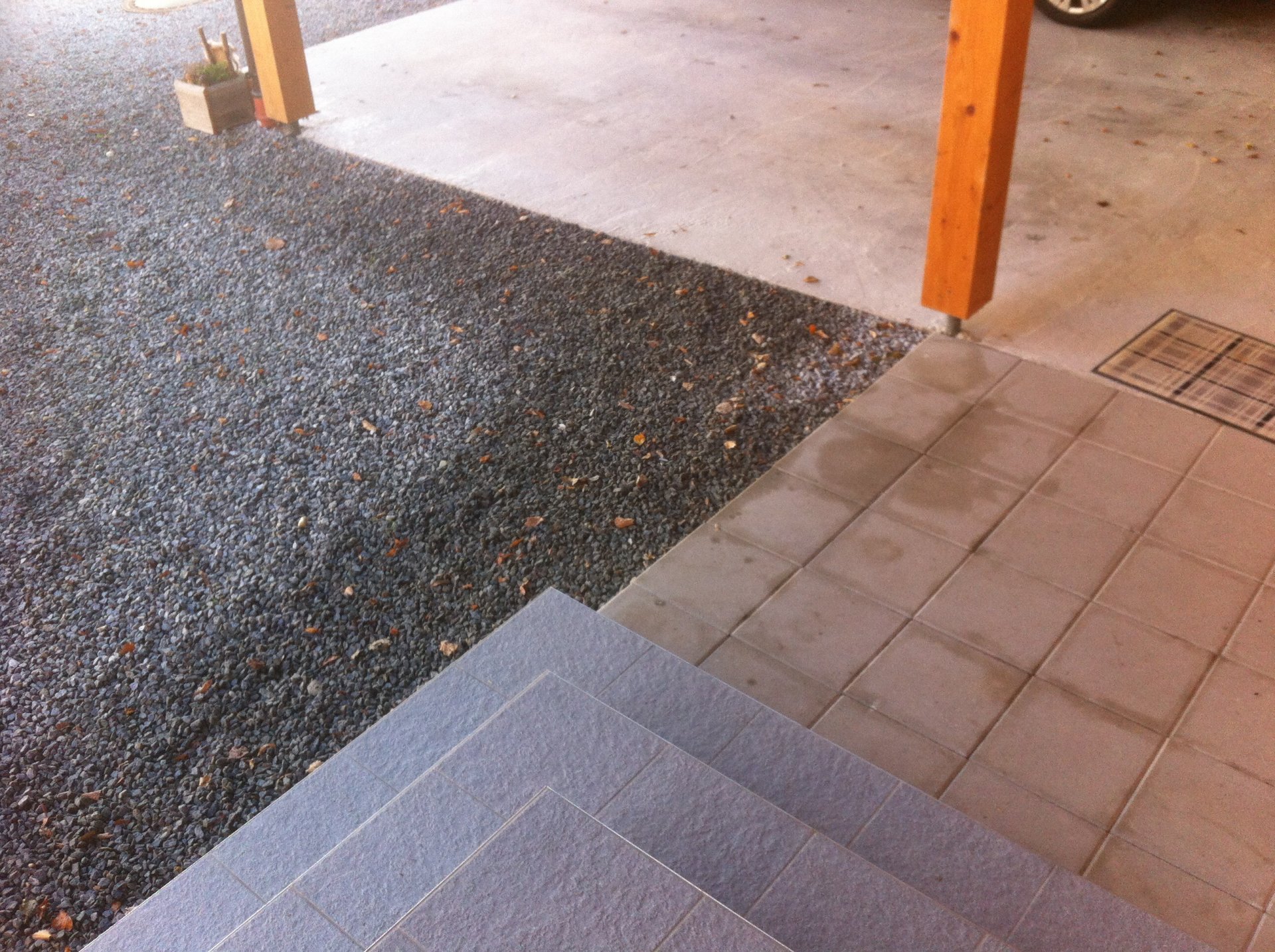

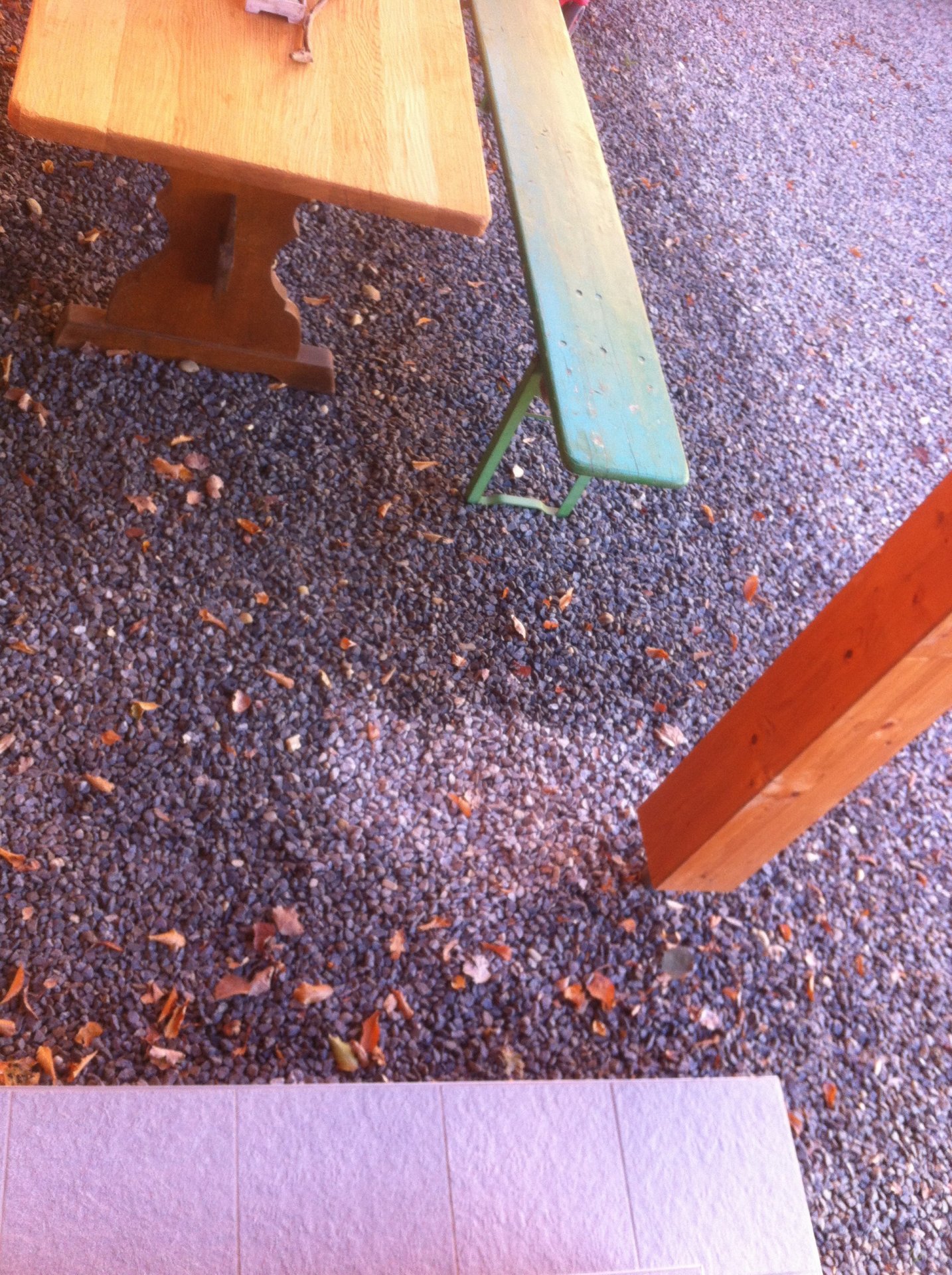

    Aufsteigende Bodenfeuchte - siehste auch am Haus.

    Ja, wieso nicht? Nix Sonne, vielleicht windgeschützt?
    Und halt etwas mehr Bodenfeuchte - was habt Ihr denn für Bodenverhältnisse
