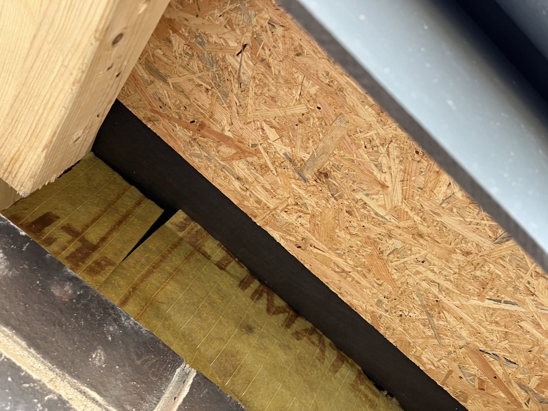

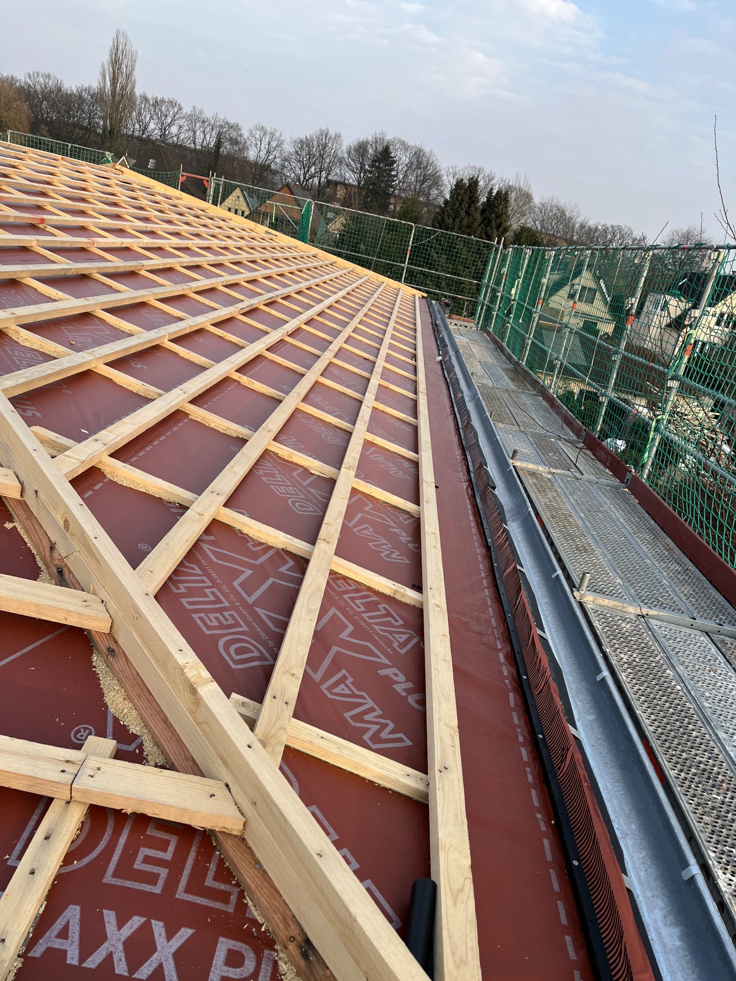

    Ich hätte eine fachliche Frage zu meinem Dach im Neubau, da ich mich als Laie nicht auskenne.
    Wir haben ein Dach mit einer Neigung von 12 Grad. Jedenfalls wurde die Keilbohle ziemlich waagerecht angebracht und der Weg zur Regenrinne ist vergleichsweise lang. Dazwischen wurden Kämme für die Hinterlüftung angebracht.
    Da das Dach noch nicht gedämmt ist, sind mir unter der Unterspannbahn Wasserflecken (siehe Bild, wo ich direkt unter der Keilbohle stehe) aufgefallen. Ich habe ich zwischen Keilbohle und Unterspannbahn gegriffen und es war ziemlich nass.
    Ein Kollege von mir hatte die Vermutung geäußert, dass Wasser durch Regen eventuell auf der Keilbohle/Unterspannbahn liegen geblieben ist und über die Löcher reingekommen sind. Meinen Sachverständigen müsste ich noch fragen, aber ihm ist das vorher nicht aufgefallen.
    Ein Bilder mit der Konstruktion von oben habe ich angehangen. Die Fläche ist ziemlich waagerecht. Ich hatte die Unterspannbahn nachziehen lassen, wodurch die Wassersäcke weg sind. Inzwischen ist aber das Dach schon eingedeckt. Aber das Gerüst ist noch da.
    Da die Nässe vermutlich von den Löcher kommen, müsste man das vermutlich nochmal nachdichten.
    Reicht es, wenn nur die Löcher nochmal abgedichtet werden oder sollte die ganze Konstruktion der waagerechten Entwässerung hinterfragt werden? Leider fehlt mir da die Expertise um das korrekt zu beurteilen.

    Ich mag diese Art der Entwässerung der Unterspannbahn nicht. Es gibt dort immer Probleme mit Sackbildung.
    Da ist nichts falsch gemacht worden. Die Traufbohle muss so liegen, da die Traufseitige Kante so hoch sein muss, wie die Höhe eines Dachziegels. Das sorgt dafür das die erste Reihe nicht abkippt. In deinem Fall ist die Ausführung so flach, weil deine Dachneigung so gering ist. Die Löcher kann man abkleben, wofern man welche sieht.

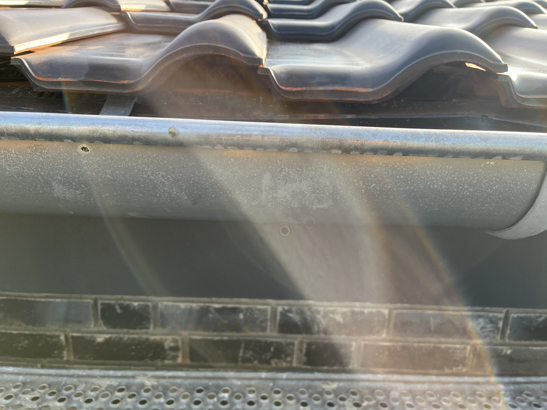

    Hast du kein Einlaufblech? Mach mal ein Bild von vorne, wo man auch die Unterseite der Traufe sieht.

    Ein besseres Bild habe ich spontan leider nicht. Aber es gibt kein Einlaufblech, wenn ich mich richtig erinnere. Ich kann nachher noch ein Foto schiessen, wenn gewünscht. IMG_8232.jpeg

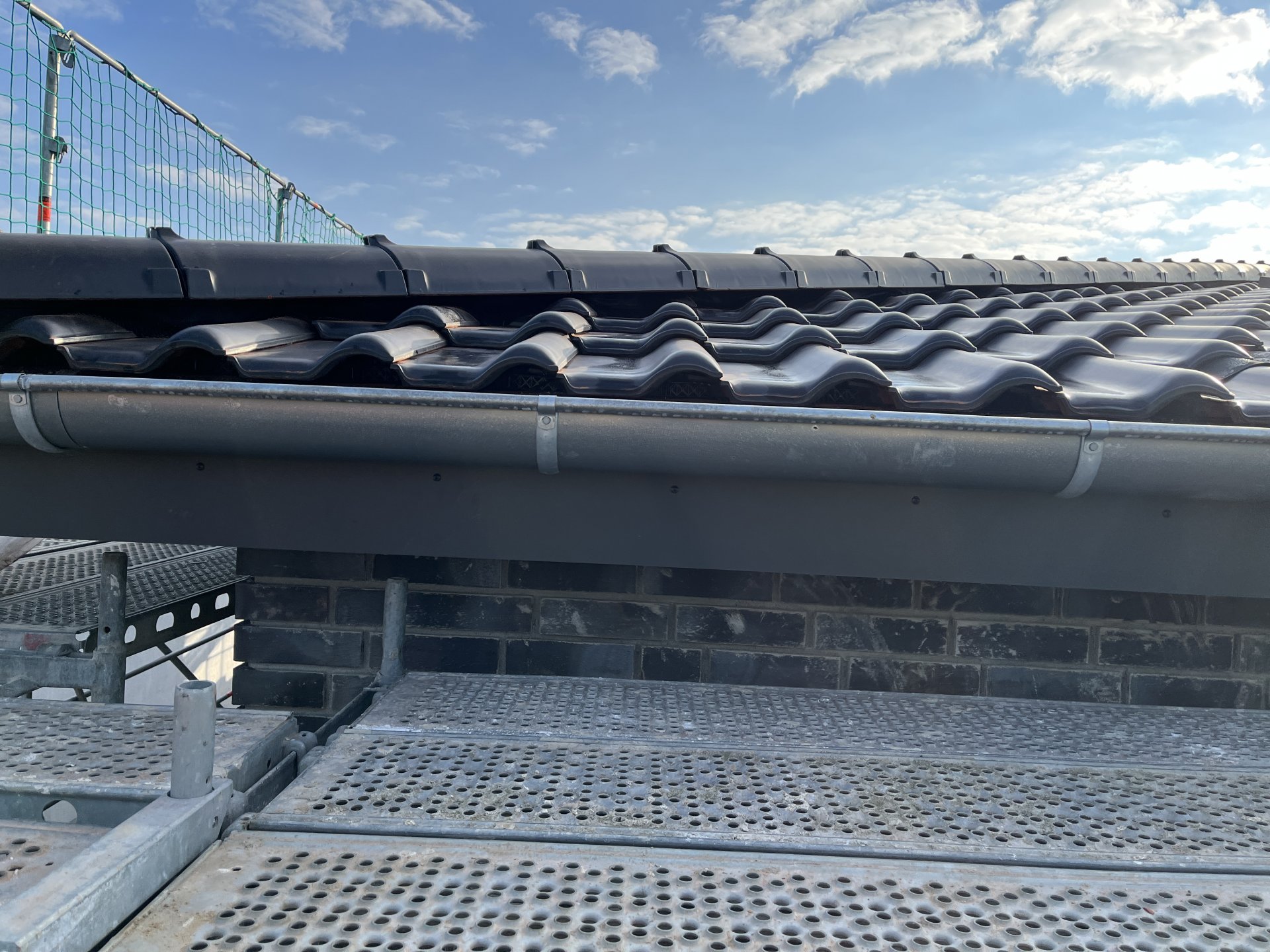

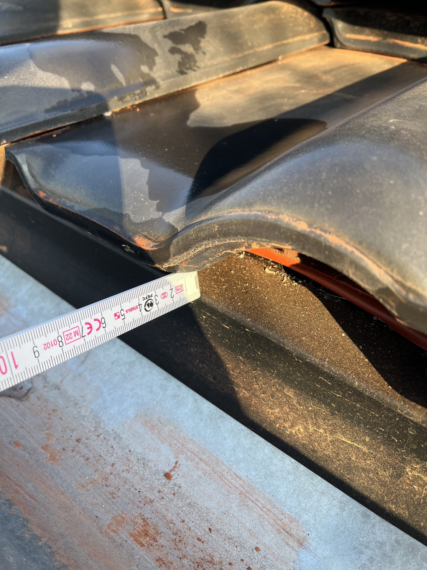

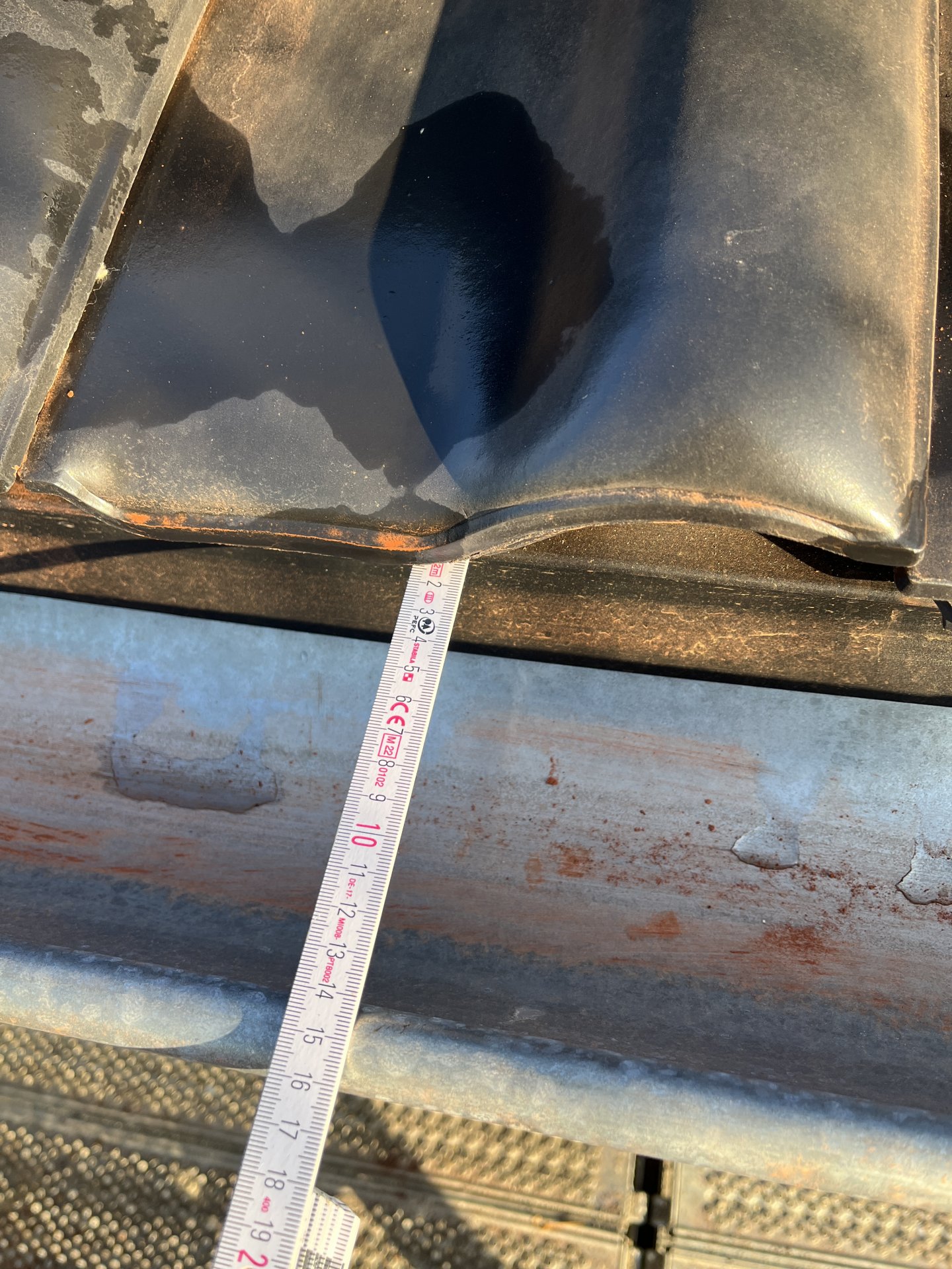

    ja, gerne, denn ich würde gerne wissen, wo das Wasser an Traufe hinläuft. Übrigens, mir kommt dein Überstand der Dachziegel in die Dachrinne zu kurz vor.
    Wenn das weniger als 5 cm sind, muss nach den Fachregeln für Dachdeckung mit Dachziegel und Dachsteinen , Dachdetails 4.Absatz 4 ein Traufblech (Einlaufblech) montiert werden.

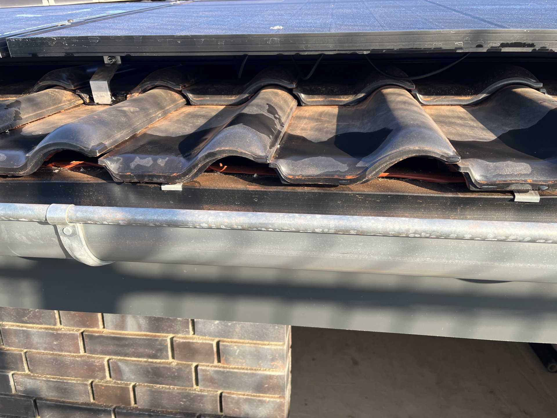

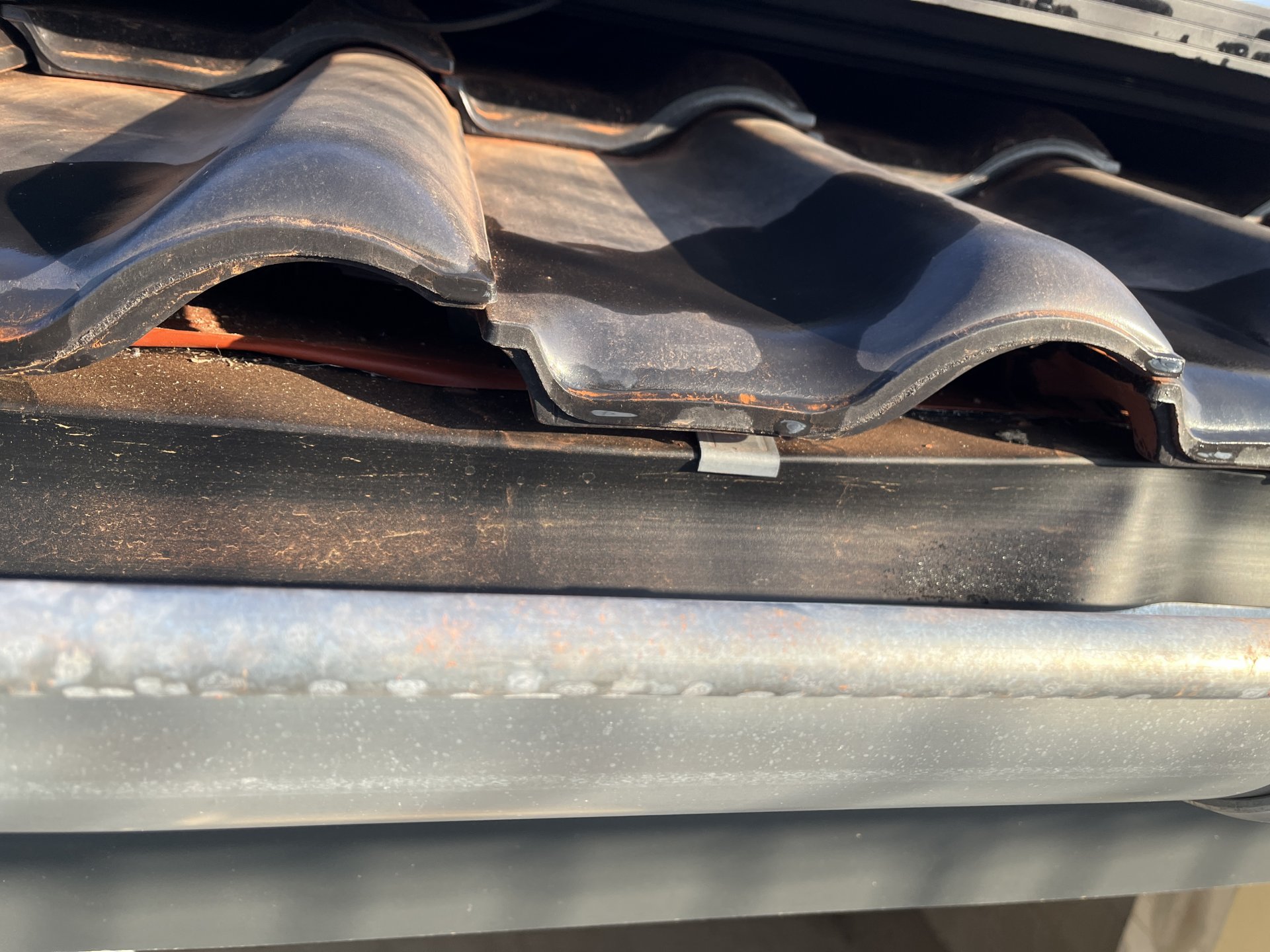

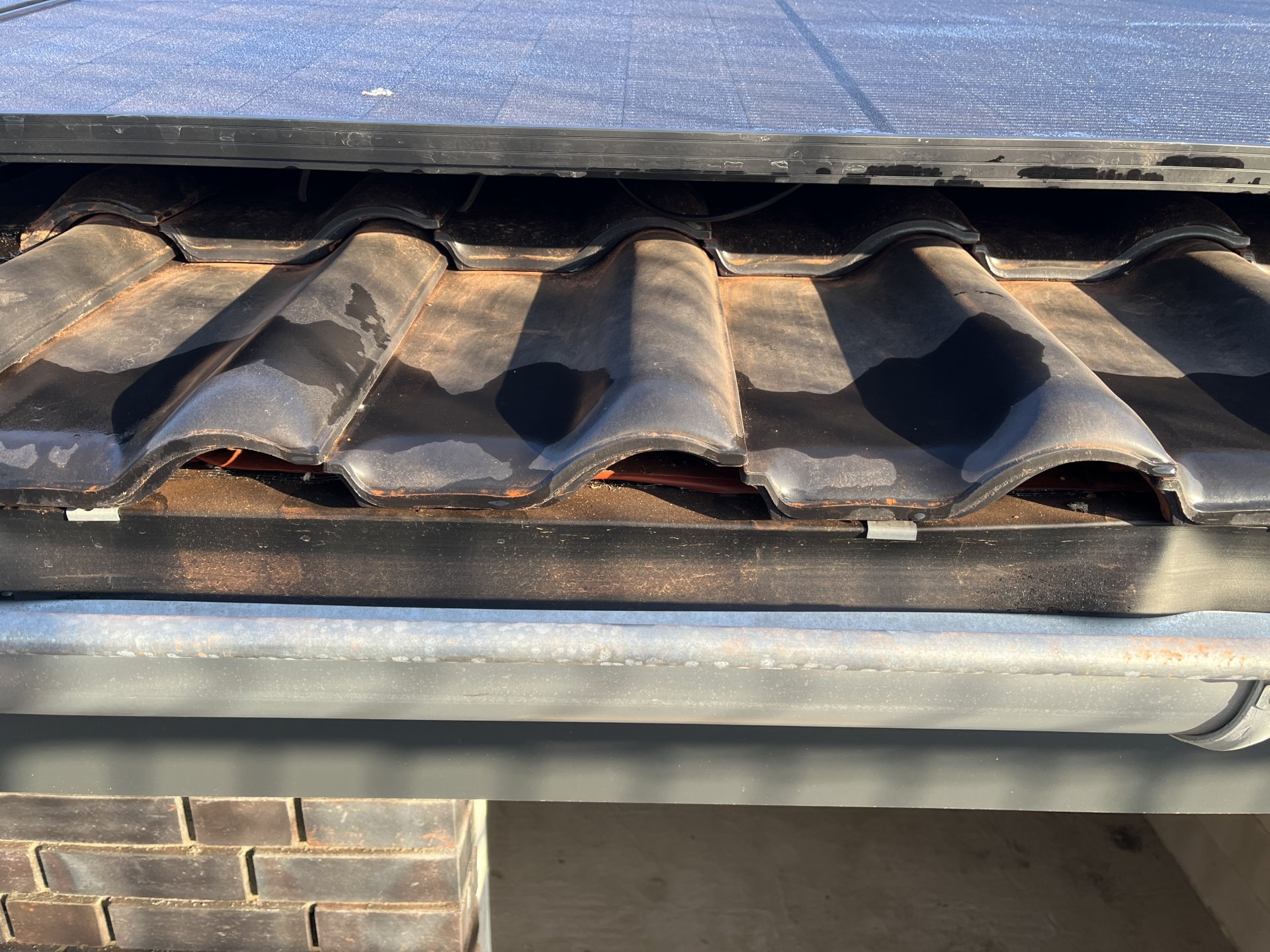

    Anbei die Bilder. Das sind tatsächlich nur knapp 2cm. Oder dient die gummiartige Schürze als Traufblech?

    Ich habe meinen Bauleiter bzgl. der Nässe zwischen Traufbohle und Unterspannbahn gefragt. Er meinte, dass sei Kondensat was über das Vlies von oben nach unten in den Zwischenraum zwischen Traufbohle und Unterspannbahn gewandert ist. Wenn alles abgedeckt ist, dann gibt es auch kein Kondensat mehr.
    Ich frage mich, zum einen wie das dann trocken wird und zum anderen, ob die Erklärung Sinn macht. Der Zwischenraum war komplett nass und es sah nicht aus, als wäre es von oben nach unten gewandert.

    Kann Kondensat sein. Also weiter beobachten.

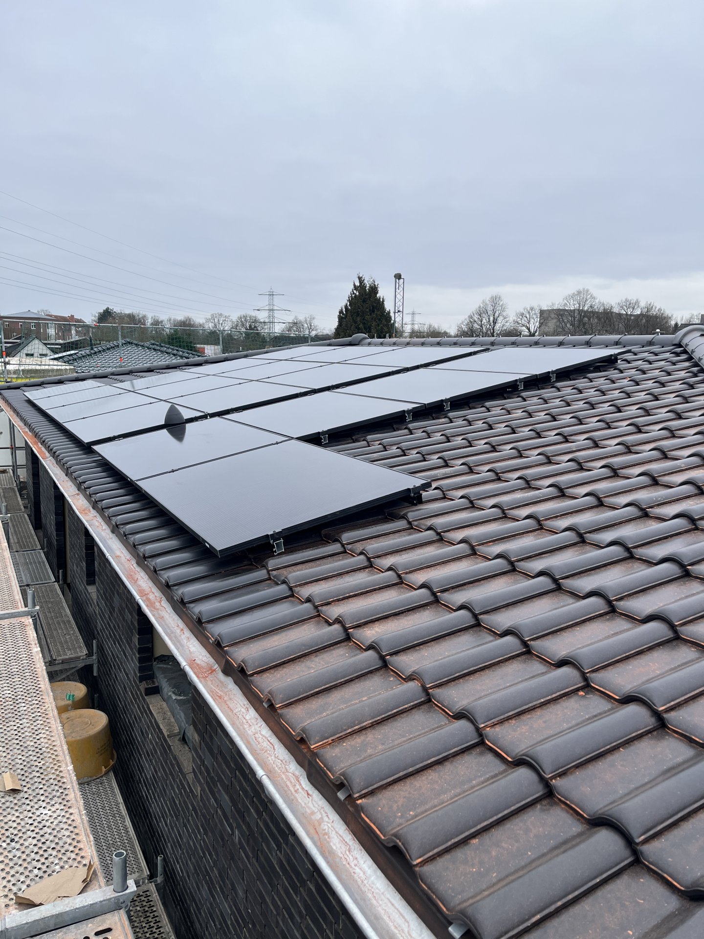

    Ich kann es nicht wirklich gut erkennen, aber ist das eine Kunststoffschürze, die in die Rinne ragt? Das ist dann das Einlaufblech?
    Und die viel dringendere Frage, welcher .... (ich sag lieber nicht was ich denke), hat die PV-Anlage montiert??
    Kein Abstand zum unteren Ziegel, dann versucht mit "Silikon" das Ausgefräste abzudichten. Sorry, aber bei der Dachneigung ist diese Variante die Falsche.
    Du hast vom Gefühl her ca 10° Dachneigung, oder? Das ist die untersteh DN die die Fachregel vorsieht und dann auch mit Zusatzmaßnahmen. Das ausfräsen der Dachziegel ist da ein absolutes No-Go. Hier gehören entweder Modulstützen vom Hersteller montiert, oder Blechziegel.

    Ja, das sind 12 Grad. Reicht das wenn ich die Unterste Reihe mit blechziegel ersetze oder müssen das alle sein? Welches Risiko besteht, wenn wir das so lassen? Wir hatten darauf gedachtet, dass genug Abstand zwischen Haken und der untere Ziegel ist.

    Zur ursprungsfrage „Ich kann es nicht wirklich gut erkennen, aber ist das eine Kunststoffschürze, die in die Rinne ragt? Das ist dann das Einlaufblech?„
    Ja das ist eine kunststoffschürze, die in die Rinne ragt.

    Naja, Kunststoffschürze, kann man machen aber wie lange das hält, steht auf einem anderen Blatt.
    Der Abstand zwischen Haken und dem darunter liegenden Ziegel sollten mind. 5 mm betragen. Sonst kann es zum Bruch des Ziegels kommen und wenn dir der Ziegel in der 3 - 4 Reihe bricht, baust du die halbe Anlage ab. Natürlich baust du dir ein Gerüst auf, damit du auch rankommst. Aber du bekommst keine Abstand von 5mm hin, denn dann sperrt der darüber liegende Dachziegel enorm auf. Gerade bei dieser geringen Dachneigung ist immer mit erhöhtem Eintrag von Wasser und Schnee zu rechnen. Deshalb ist die Lösung mit ausflexen bei dieser flachen Dachneigung nicht die Richtige. Das gibt nur Probleme.

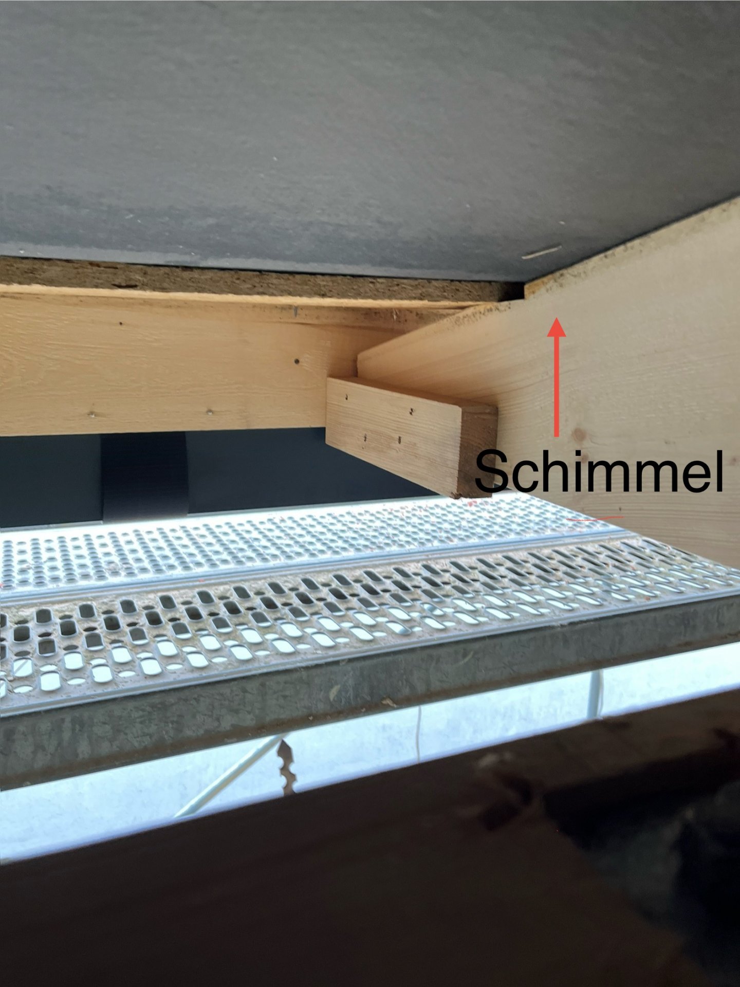

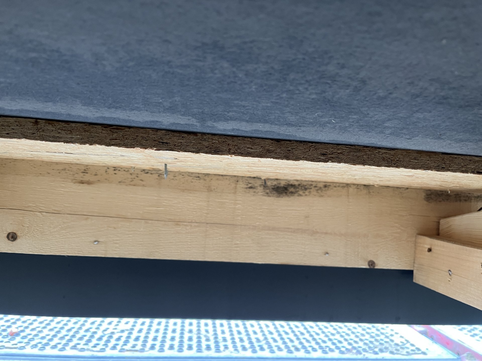

    Ich hätte doch noch eine Frage. Nachdem ich letzte Woche festgestellt hatte, dass es doch etwas nass an der Traufbohle war, habe ich nun etwas Schimmel an zwei Sparren entdeckt.
    Der Bauleiter will die Stellen abschleifen lassen und meinte, wenn der Unterschlag darunter kommt, wird keine Feuchtigkeit mehr rankommen.
    Ich hatte die Vermutung, dass es eventuell an der PV Unterstruktion liegen können, weil in dem Bereich auch vermutlich in den Sparren gebohrt wurde. Dies wurde verneint.
    Wie seht ihr das?

    Die PV-UK ist nicht im Sparren verschraubt? Dann ist das ein Problem. Kann ich mir aber nicht vorstellen, dass die Konstruktion nicht im Sparren befestigt ist. Sonst fliegt dir die PV-Anlage beim nächsten Sturm um die Ohren. Natürlich kann die PV-Anlage auch ein Problem sein, da die Dachneigung für diese Ausführung ungeeignet ist. Aber du hattest ja schon die Probleme ohne Dachziegel und ohne PV-Anlage.
    Lass die mal den Unterschlag montieren und dann schaust du dir das nochmals von innen an. Das machst du ja gerade auch. Klär das dann auch mit deinem Bauleiter so ab, denn falls das nicht klappt, braucht er eine Lösung. Im dümmsten Fall kommt es nicht wie er meint von unten, sondern von oben und dann wird das Dach zurück gebaut.

    Danke für deine Antwort. Ich habe mich etwas missverständlich ausgedrückt. Natürlich sollte die UK in den Sparren geschraubt worden sein.
    Ich beobachte das weiter…
