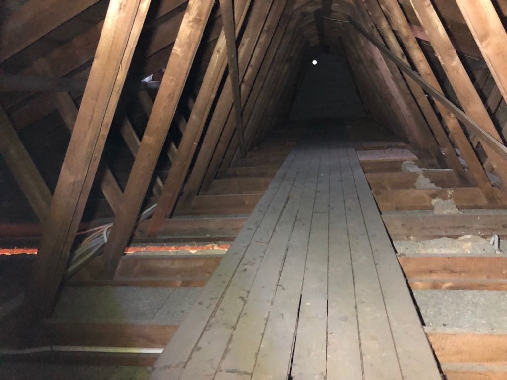

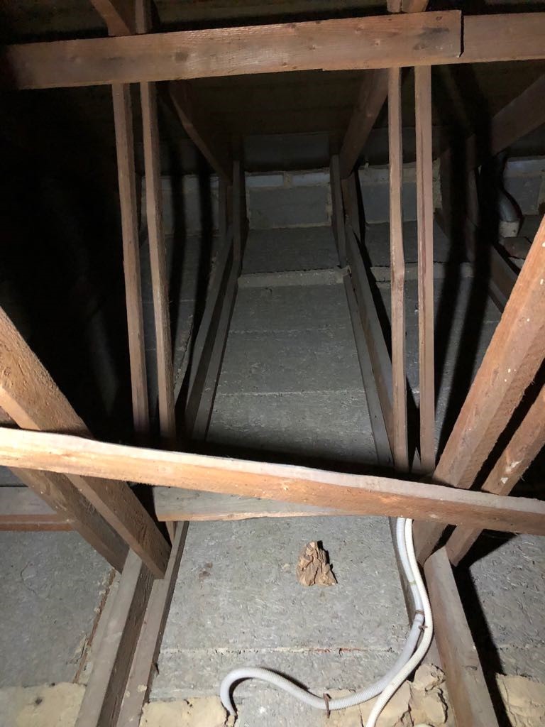

  12. #12 SSSleep, 25.01.2019
    SSSleep
    SSSleep
    22.08.2018
    11
    -https://picload.org/view/dciiwpgi/dach1.jpg.html
    -https://picload.org/view/dciiwpgp/dach2.jpg.html
  13. #13 Gast85808, 26.01.2019
    Gast85808
    Gast85808 Gast
    Bin ich der Einzige, der keine Bilder sieht? Aus der Beschreibung oben, werde ich auch nicht schlau...
  14. #14 simon84, 26.01.2019
    20.701
    5.534
    Weiss auch nicht warum immer dieser externe mit Werbung zugeballerte Dreck benutzt wird obwohl die Funktion hier nur einen Klick braucht.
    Gast85808 gefällt das.
  15. #15 Gast85808, 26.01.2019
    Gast85808
    Gast85808 Gast
    Danke Simon. Der link da oben, der lies sich bei mir gar nicht anklicken.
    Zum Dach: ich stelle die Sinnhaftigkeit absolut in Frage. Für diese 1,5 m, oder was das sind, willst diese Aufsparrendämmung (die im übrigen ja auch nach ENEV sein muß) Dir antun? So, und da hinten in den Ecken, wo schon jemand mit Mousse au PU rumgesaut hat, da darfste dann die luftdichte Ebene herstellen. Fach für Fach. Viel Spaß dabei.
    Ich bleib bei meiner Meinung: Irrsinn.
