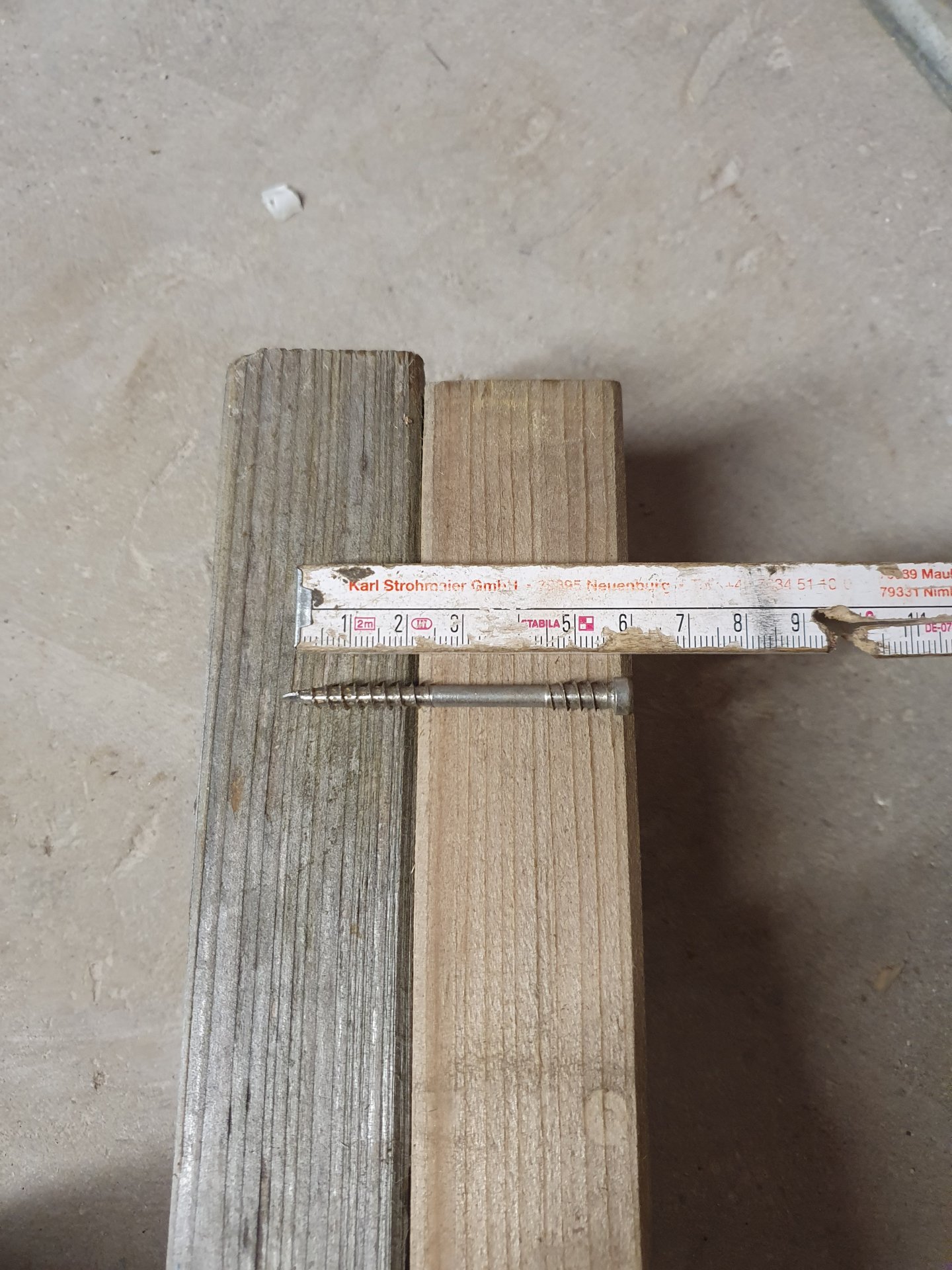

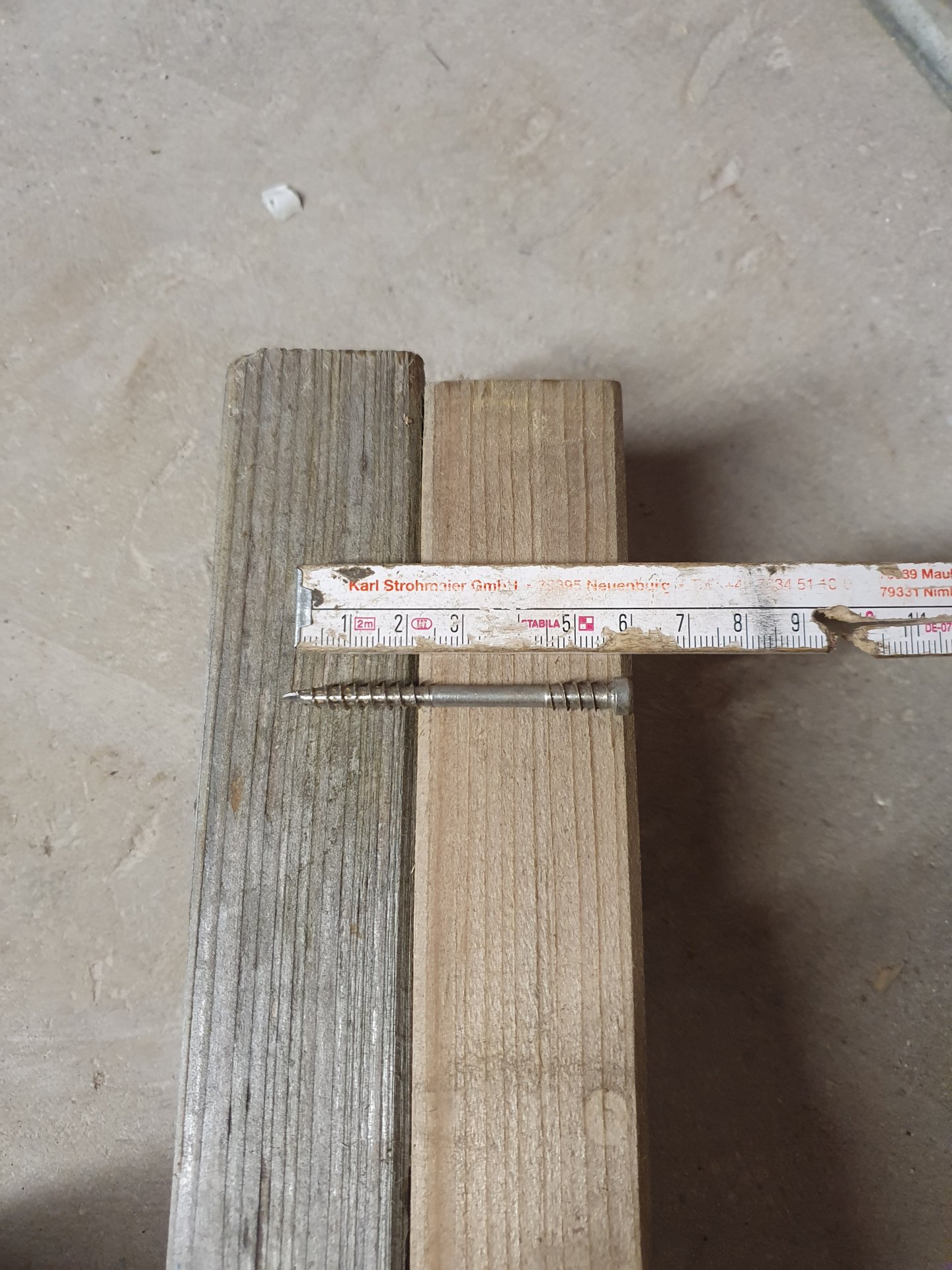

    Habs jetzt mal mit 2 SPAX terassenschrauben probiert.
    Die haben 5x60mm.
    Das geht ohne Probleme ohne Vorbohren, sieht es auch schön rein.
    Welche Länge würdet ihr den in meinem Fall nehmen?
    Also mit den 5x60 hält das echt schon mega gut.
    Denke da reicht dann 4,5x70mm, oder?

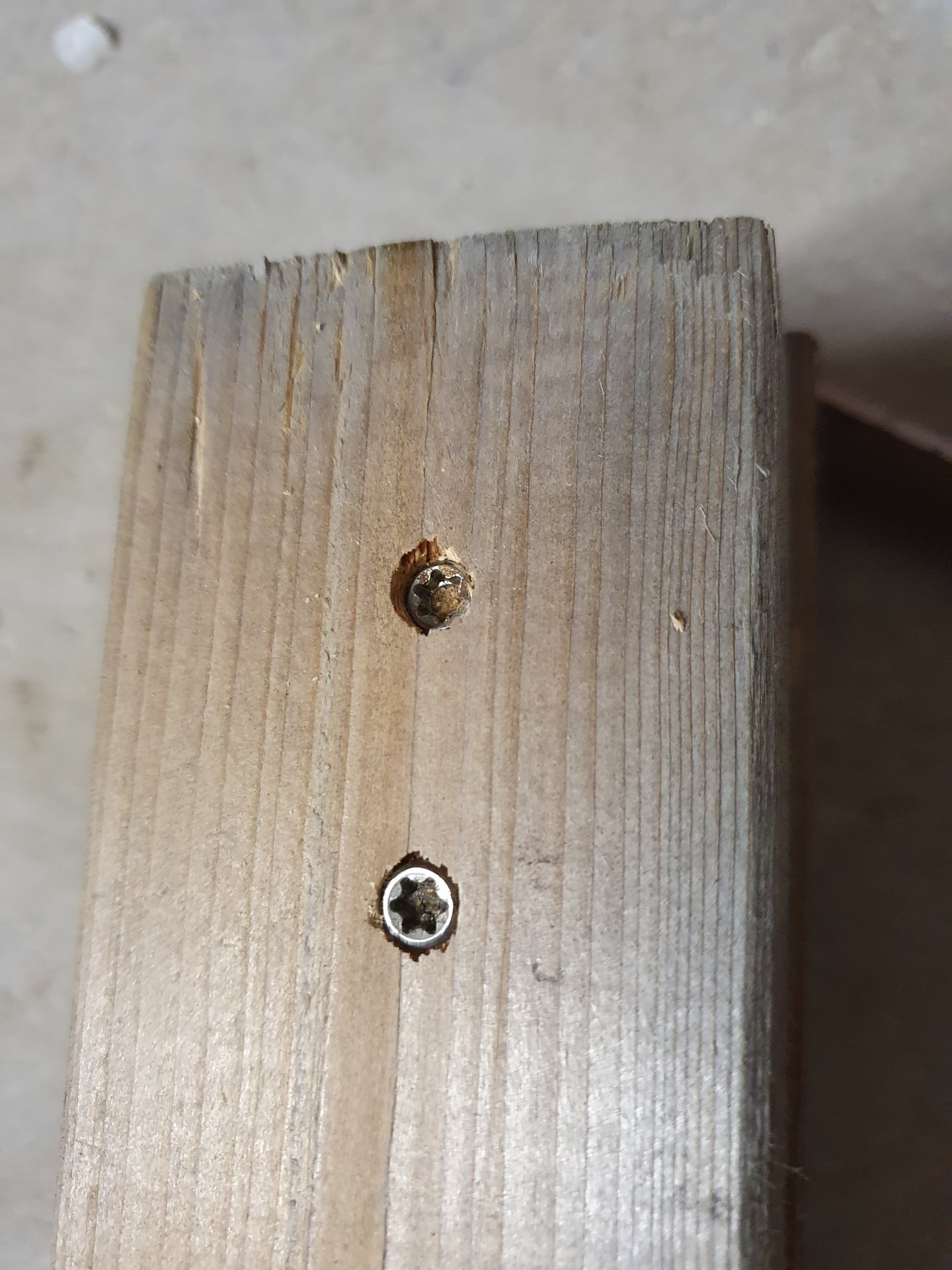

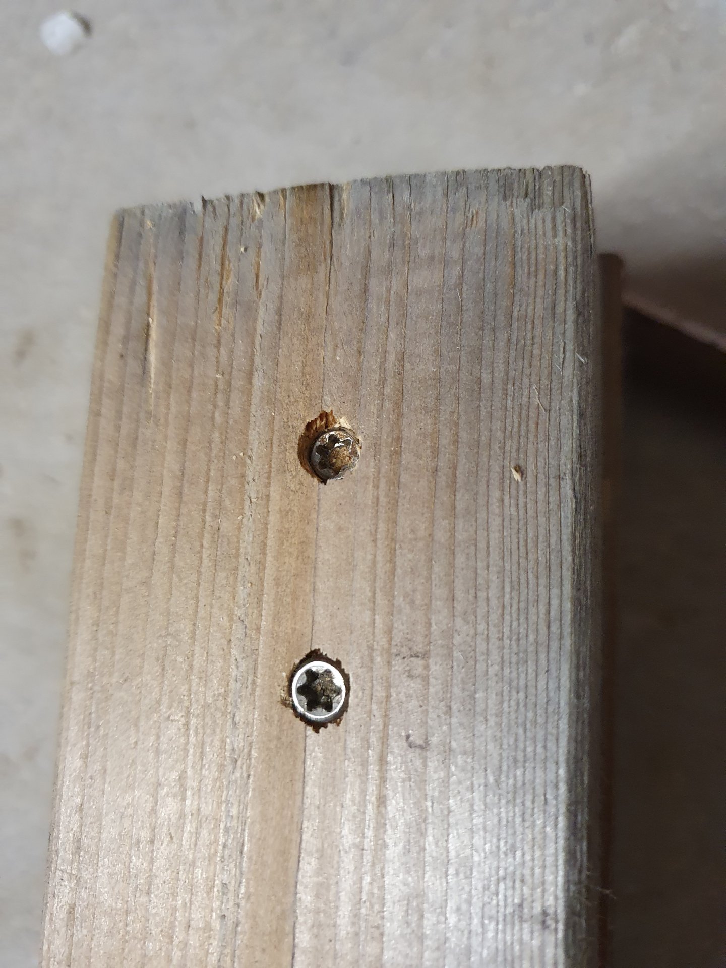

    Und C1 ist doch Stabiler wie A2!
    Och glaub nur A4 ist dann wieder Stabiler wie C1.
    A2 ist halt beständiger.
    Aber wenn ich nach einigen Tabellen im www. Gehe reicht für Lärche und Douglasie wohl C1 aus vom Korrosionsschutz.
    (Wir sind hier auch weitttttt weg vom Meer;-))

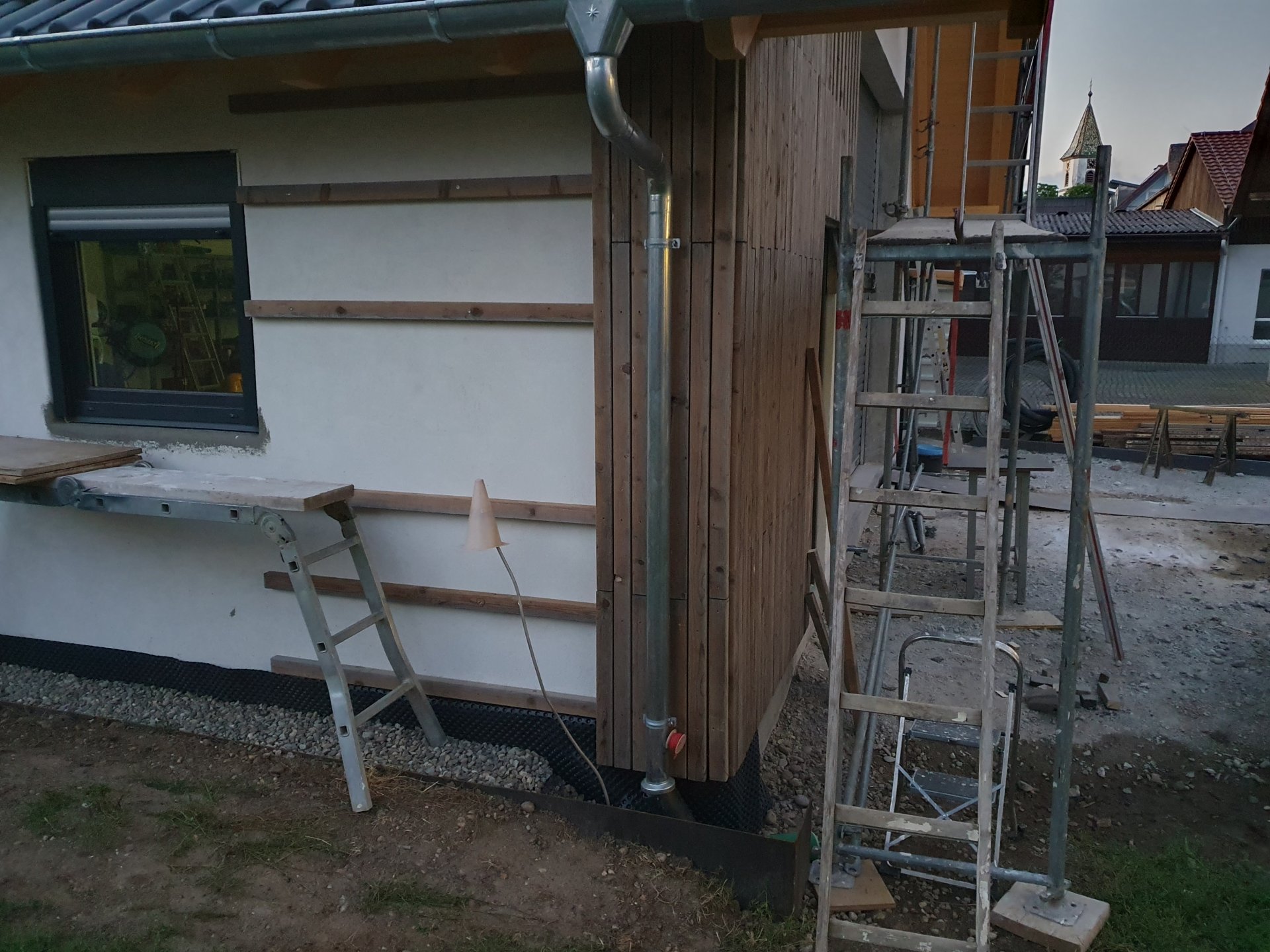

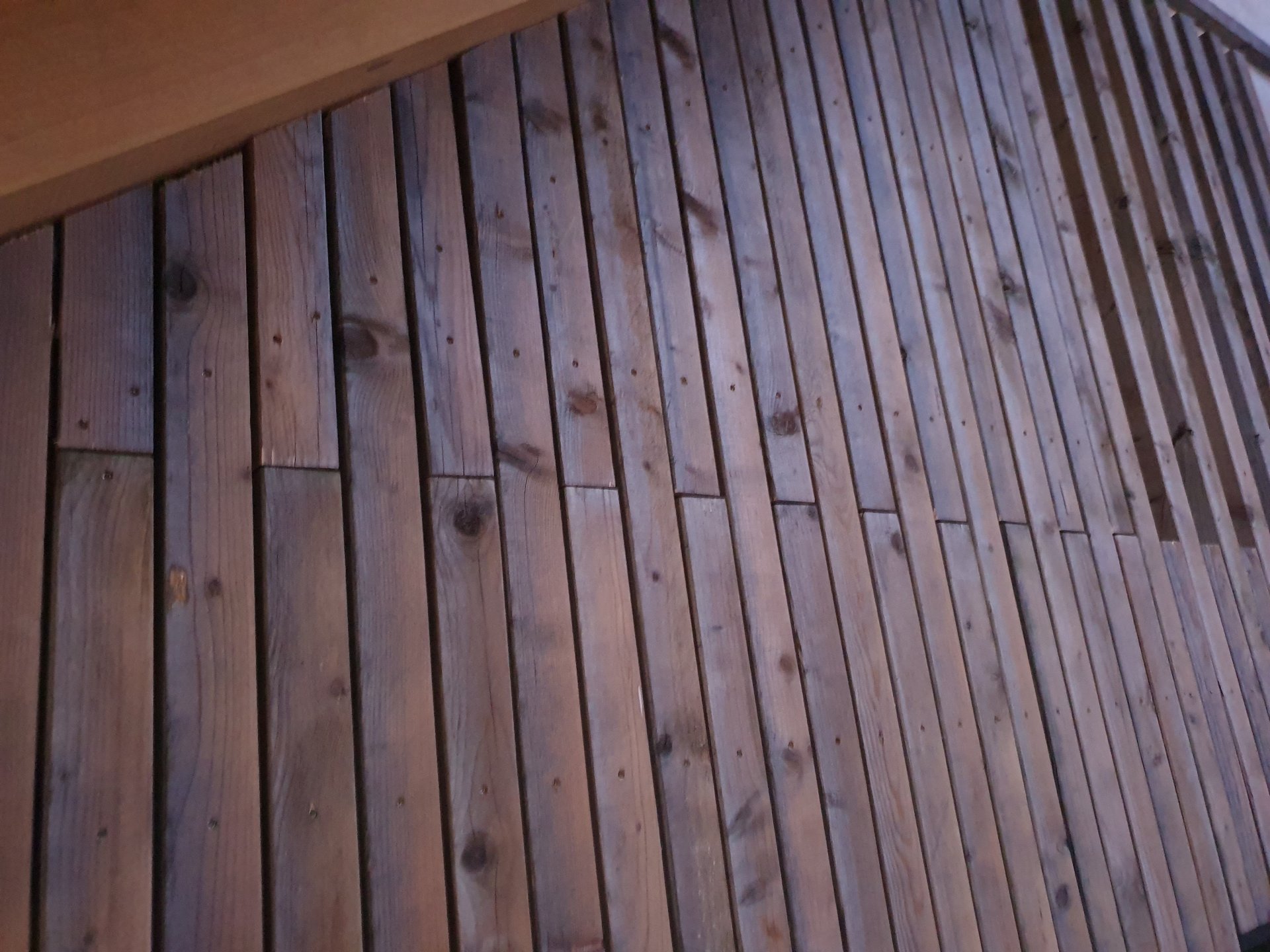

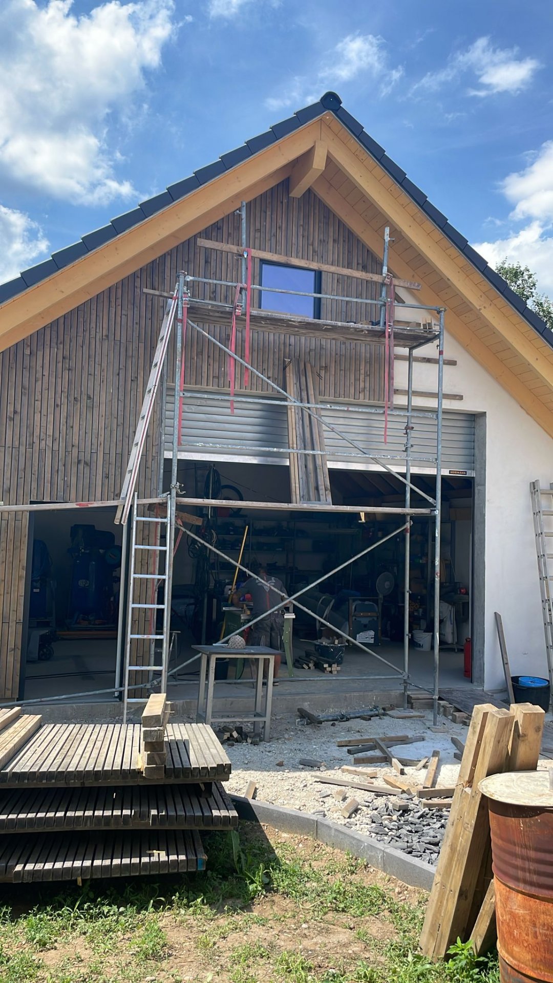

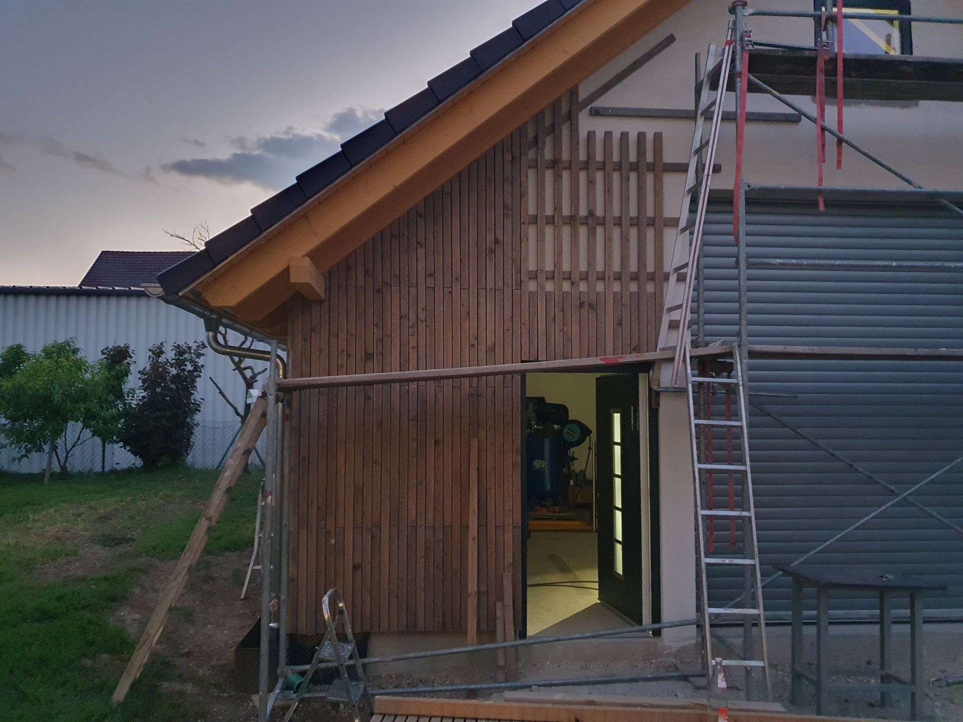

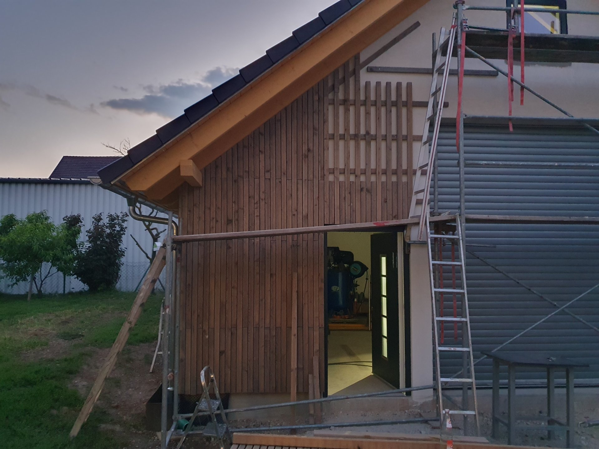

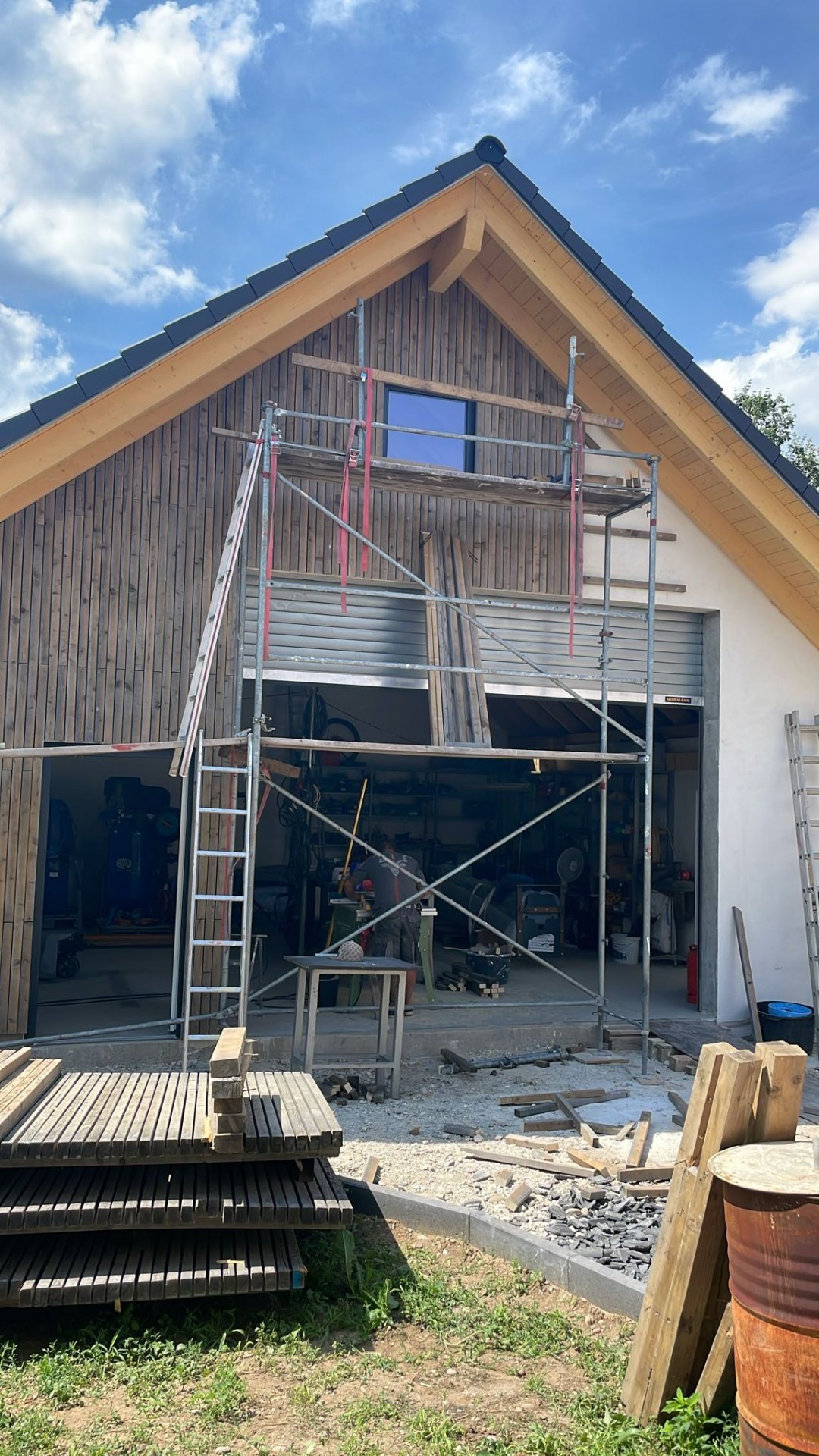

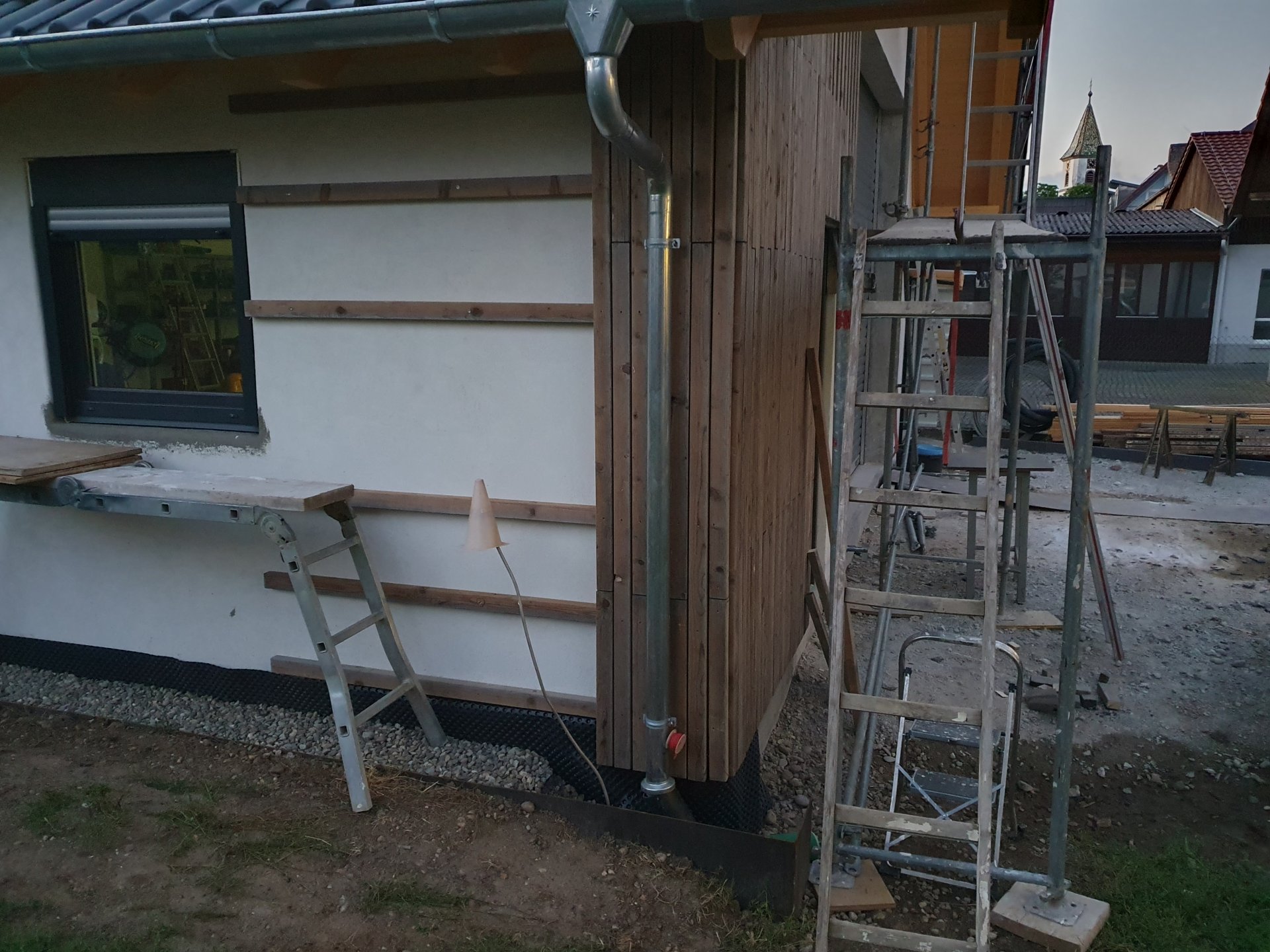

    Die C1 Schrauben sind perfekt mit 4,5x70 vom FUCHS.
    Die Unterlattung hab ich jeweils immer einmal mit nem DUO Dübel in der Mitte gesetzt.
    Aussen dann jeweils Li+Re je eine 212er Fensterrahmenschraube.
    Unterm Strich halten die schon im YTONG, aber sobald sie nur minimal überdreht werden sind sie halt direkt komplett locker:-)
    Daher war mir das doch zu heiß, und eben zur Sicherheit ein Dübel gesetzt.
    Und Teilweise sitzen sie ja eh auch im Ringanker bzw. PFOSTEN und Torsturz im Beton, bzw eh gedübelt.
    Die Giebelwand habe ich eben fertig bekommen, und unterkonstruktion seitlich sitzt auch.
    Sprich Mitte Woche bin ich dann fertig, schicke dann nochmal ein Bild;-)
