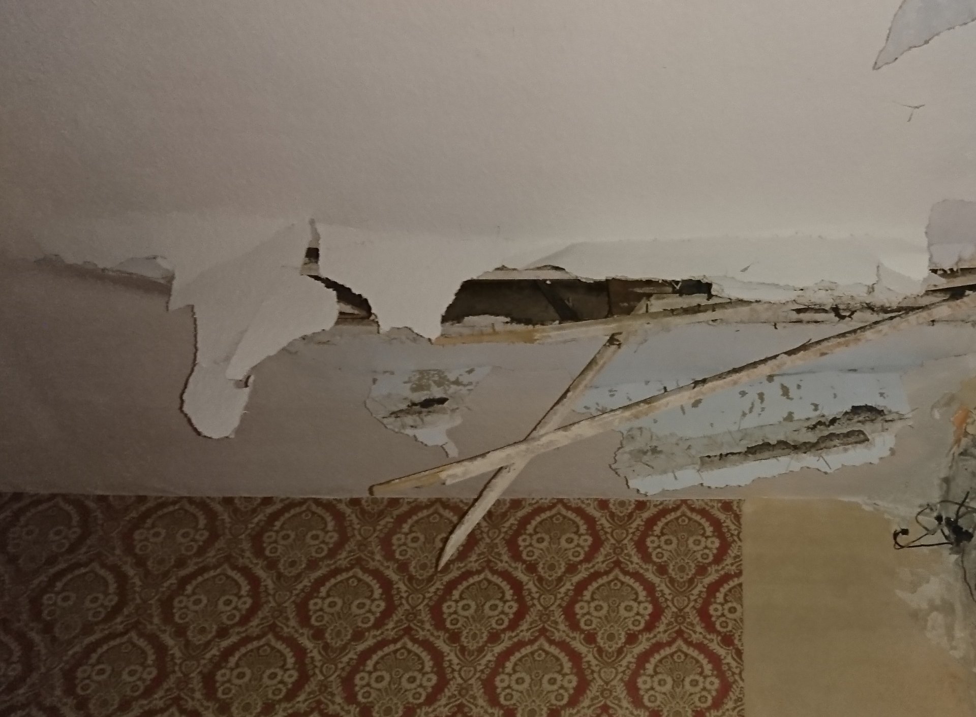

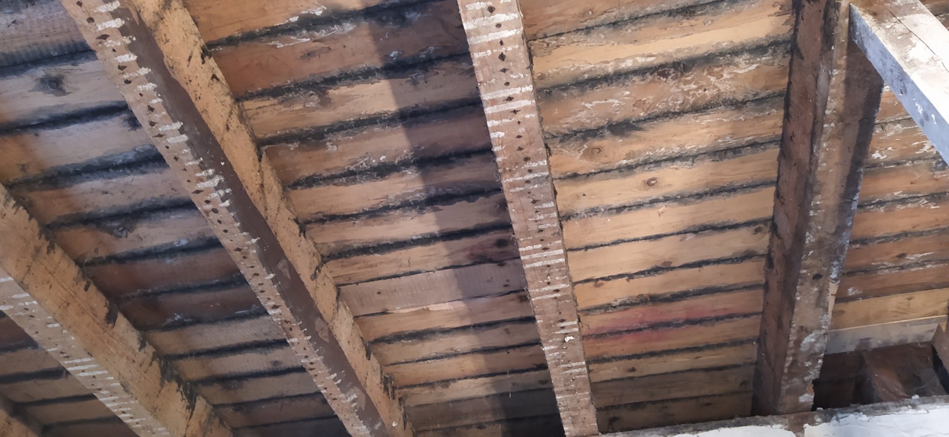

    Hi,
    nachdem unser Besuch vom Dachboden aus die Decke darunter durchbrochen hat, mussten die alte Deckenverkleidugn runter.
    Diese bestand aus hunderten Holzleisten die dann verputzt waren.
    Nun wurden alle Holzleisten samt Nägeln entfernt und logischerweise sind nun viele kleine Löcher in den Balken.
    Das Haus und auch die Balken sind über 100 Jahre alt.
    Wie sollten diese Löcher nun am besten behandelt werden?
    Danke

    Was soll denn die end Ausbaustufe sein? soll das sichtbar bleiben ?
    falls ja dann klassisch schleifen, Spachteln mit Holzkitt , Ölen
    Ansonsten falls wieder angehängt wird einfach so lassen

    Es soll wieder verkleidet werden.

    Dann brauchst du doch nix machen wegen den löchlein
