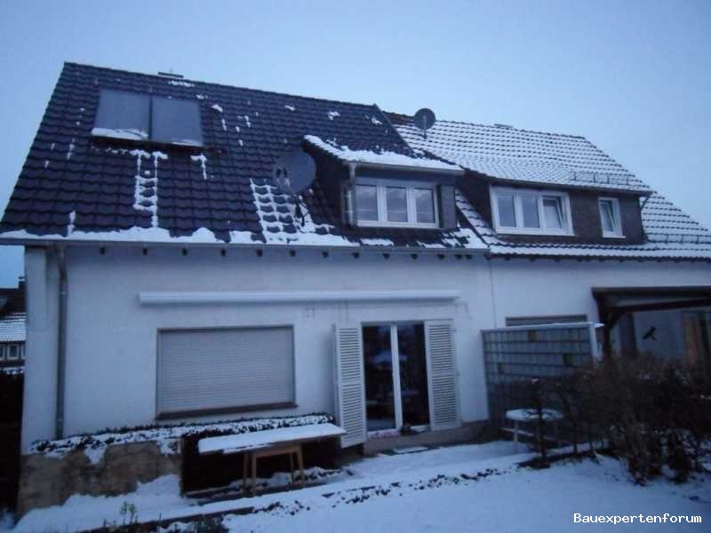

    Hallo zusammen!
    Im Oktober haben wir das Dach unserer DHH aus den 50ern neu machen lassen:
    Im Groben (Details können bei Bedarf gern nachgereicht werden):

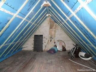

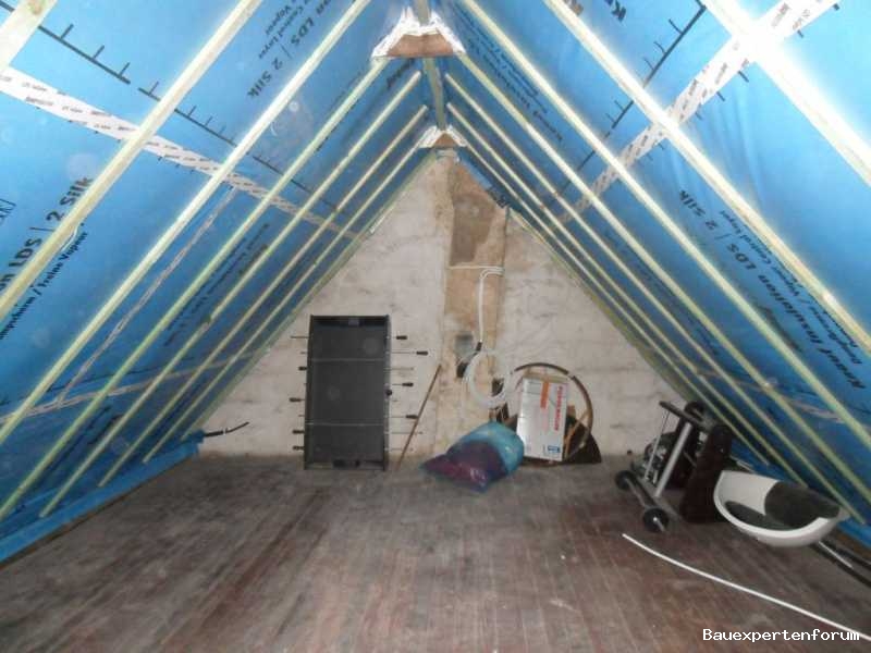

    Aufbau alt:
    - Dachziegel (aus den 50ern) auf Dachlatten
    - sonst nix: freier Blick vom umgenutzten Dachboden auf die Dachziegel
    Aufbau neu (siehe Bild):
    - Dachsteine Verona (seiden glänzend) von Eternit auf Dachlatten
    - winddichte Unterspannbahn
    - 20cm 035er MiWo zwischen den aufgedoppelten Sparren
    - Dampfbremse mit Lattung innen
    An sich machte mir der Dachdecker wie auch seine Ausführung einen wahrlich soliden Eindruck. Jetzt ist mir gestern Abend, nachdem es gestern tagsüber nicht mehr geschneit hatte, aufgefallen, dass unser Dach als einziges in der Umgebung relativ schneefrei ist - selbst die andere Haushälfte ohne Dämmung ist noch schneeweiß.
    Gibts einen einfachen Grund, dass wir schneefrei sind?? Sollte ja eigentlich nicht sein, oder??
    Oder ist der Schnee evtl. wegen der Kombi: "neuer glänzender Dachstein+starke Dachneigung" einfach nach unten gerutscht?
    Würd mich freuen, ein paar Meinungen zu hören und ob ich ggf. mal meinen Dachdecker darauf ansprechen sollte...
    Vielen Dank schonmal - Mike

    Hallo real2ltime,
    Du befürchtest also, dass der "fehlende Schnee" (insbesondere im Vergleich zum DHH-Nachbarn) ein Indikator für eine mangelhafte Dämmung sein kann?
    Im Prinzip sind Lücken auf der Schneefläche auf dem Dach sehr gute Indikatoren, um offene/undichte Stellen ausfindig zu machen. Allerdings kann man dies nicht 1:1 mit anderen Dächer vergleich. Du solltest folgendes bedenken:
    - Hast Du Südseite, Dein DHH-Nachbar nicht?
    - Hast Du den neuen Dachboden beheizt?
    - Was ist das für ein "glänzender Dachstein"?
    Ein Bekannter von mir hat auch einen "glänzenden Dachstein" mit "wasserabweisender Nanobeschichtung" auf dem Dach. Bei Ihm löst sich der Schnee auch deutlich früher vom Dach als bei den Nachbarn. Dieser schmilzt allerdings nicht schneller, sondern rutscht einfach runter. Wenn Du die Hinterlassenschaften einer kleinen Dachlawine auf der Terrasse oder in der Regenrinne hast, so denke ich brauchst Du Dir keine Sorgen zu machen. Auf den Bildern lässt sich das ein bissl schwer erkennen, aber ich erkenne in der Regenrinne der Terassenseite deutlich mehr "herunter gerutschten" Schnee als beim Nachbarn. Auf der Eingangsseite sieht es so aus, als ob auf der Dachgaube einiges an Schnee zusammen gerutscht ist.

    dein schnee ist auf den zu kalten pfannen abgerutscht und liegt in der dachrinne .:shades

    die Dachpfannen sind zu glatt, der Wind hat den Schnee weggefegt, der Nachbar
    hat sicher noch alte Betondachpfannen darauf, da haftet der Schnee besser.

    Der Schnee ist natürlich nur abgerutscht. Neue Dachpfannen mit einer "hochverdichteten Oberfläche" und der steilen Dachneigung,was soll da sonst passiert sein?! :mega_lol:

    ich sehe da nix von abgerutschtem schnee ausser den hat einer geklaut.
    schaut euch doch mal den tisch an liegt da vielleicht was drauf.
    und warum wechselt das streifenförmig auf dem dach.
    wind schließ ich aus weil auf beiden seiten der schnee weg ist und streifen noch liegen.
    abrutschen na ja der schnee war zuerst relativ naß und hätte eigentlich auch auf glatten ziegeln die kälter als die umgebungsluft sind haften müssen.
    meistens rutscht der schnee wenn zwischen schnee und ziegel tauwasser als gleitschicht entsteht.

    genauer betrachtet, Schnee in der Dachrinne, Schnee auf der Gaube (rutscht nicht zu flach)
    vorn am Kamin , einzelne "Rutschspuren" über das Dach usw. usw......

    ja aber da gehört auch bei den ziegeln wärme von innen dazu um eine wasserschicht zum gleiten zu bekommen schätz mal 40°dachneigung.
    schnee der runter kam war feucht und dachfläche kälter als die lufttemperatur ( kommt von der verdunstungskälte auf flächen gegen die erdatmosphäre)

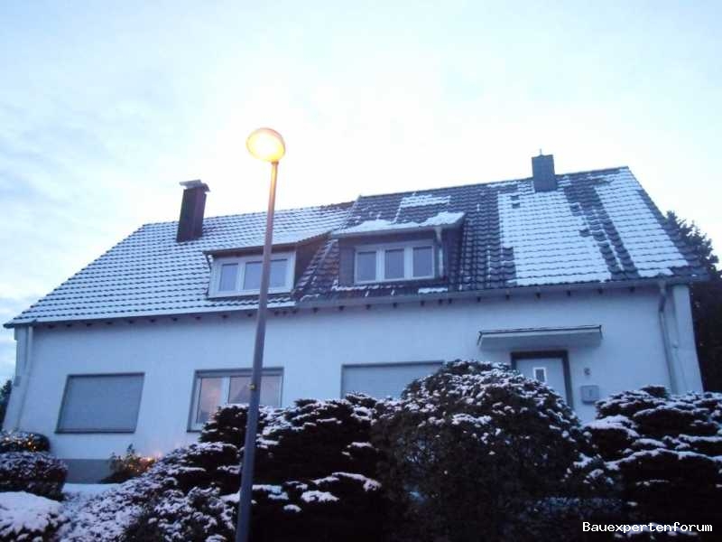

    bei mir sind die Dachdecker vor einer Woche fertig geworden. Mein Dach ist auch an den steilen Stellen als erstes in der Nachbarschaft schneefrei.
    Rutscht der Schnee sehr schnell vom Ziegel (Creaton MZ3) oder schlechte Isolierung
    (Zwischensparrendämmung Knauf Klemmfilz 160 mm 0,35)?

    das ist normal bei einem glatten Tonziegel.
    Da kann sich der Schnee nicht halten, hat nix mit der Dämmung zu tun.
    Alte Dächer sind wesendlich rauher...

    Wenn Dächer etwas schlechter Gedämmt sind taut der Schnee unten an und wandelt sich in eine Art Firn um. Der beißt sich dann wesendlich besser am Dach fest.
    DAS geht bei dir nicht und es war ja sackkalt, da hattest du nur Pulverschnee auf dem Dach, der ist einfach abgerutscht...
