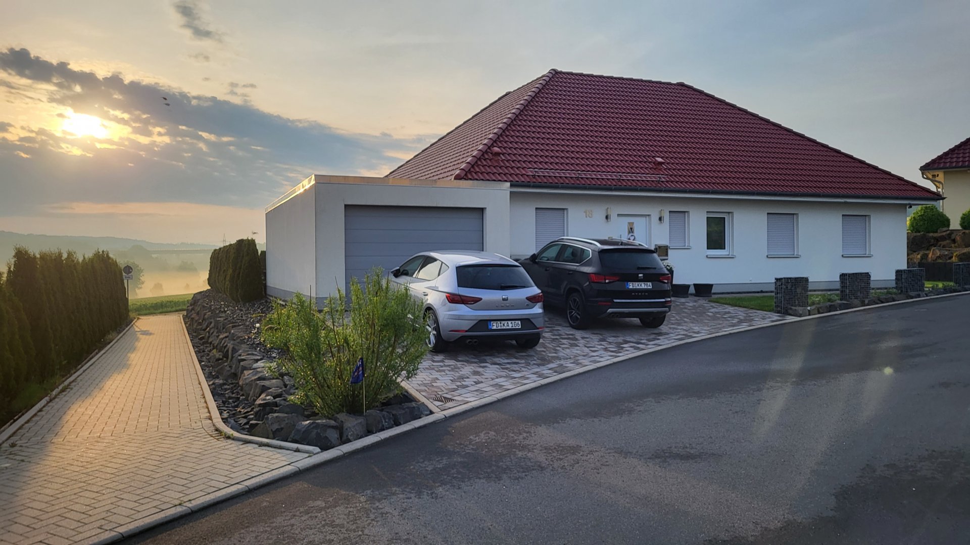

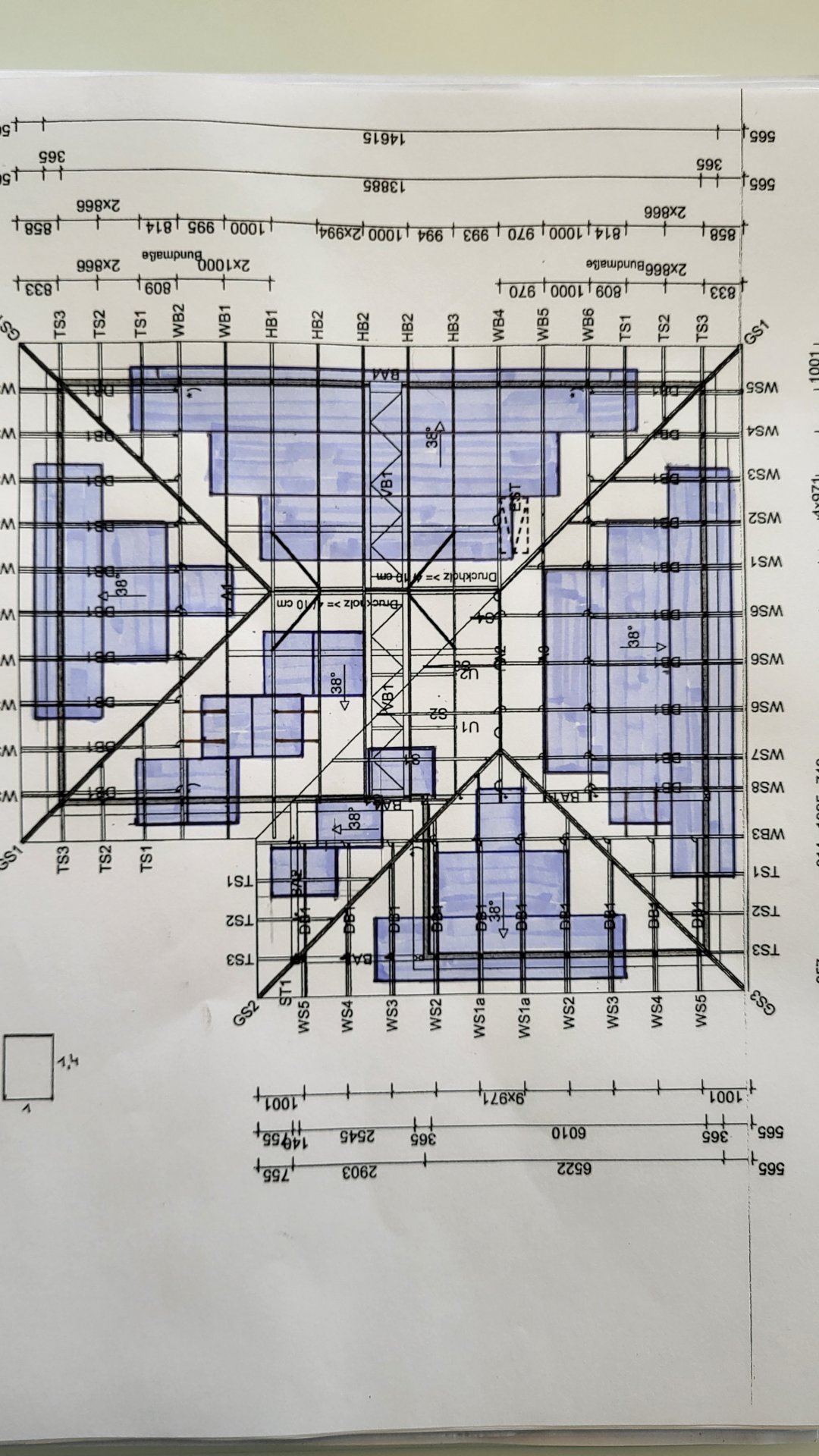

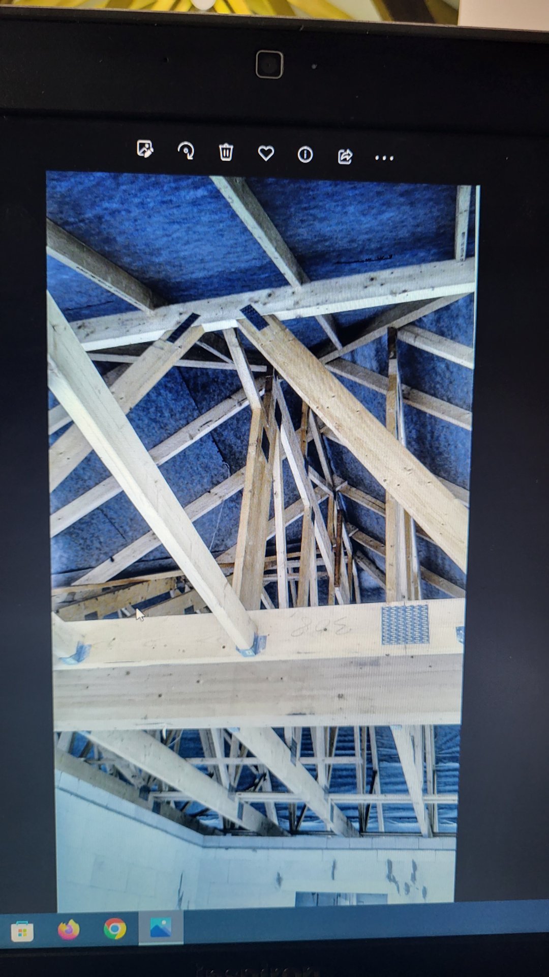

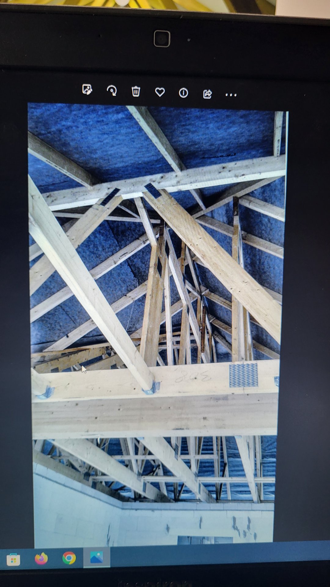

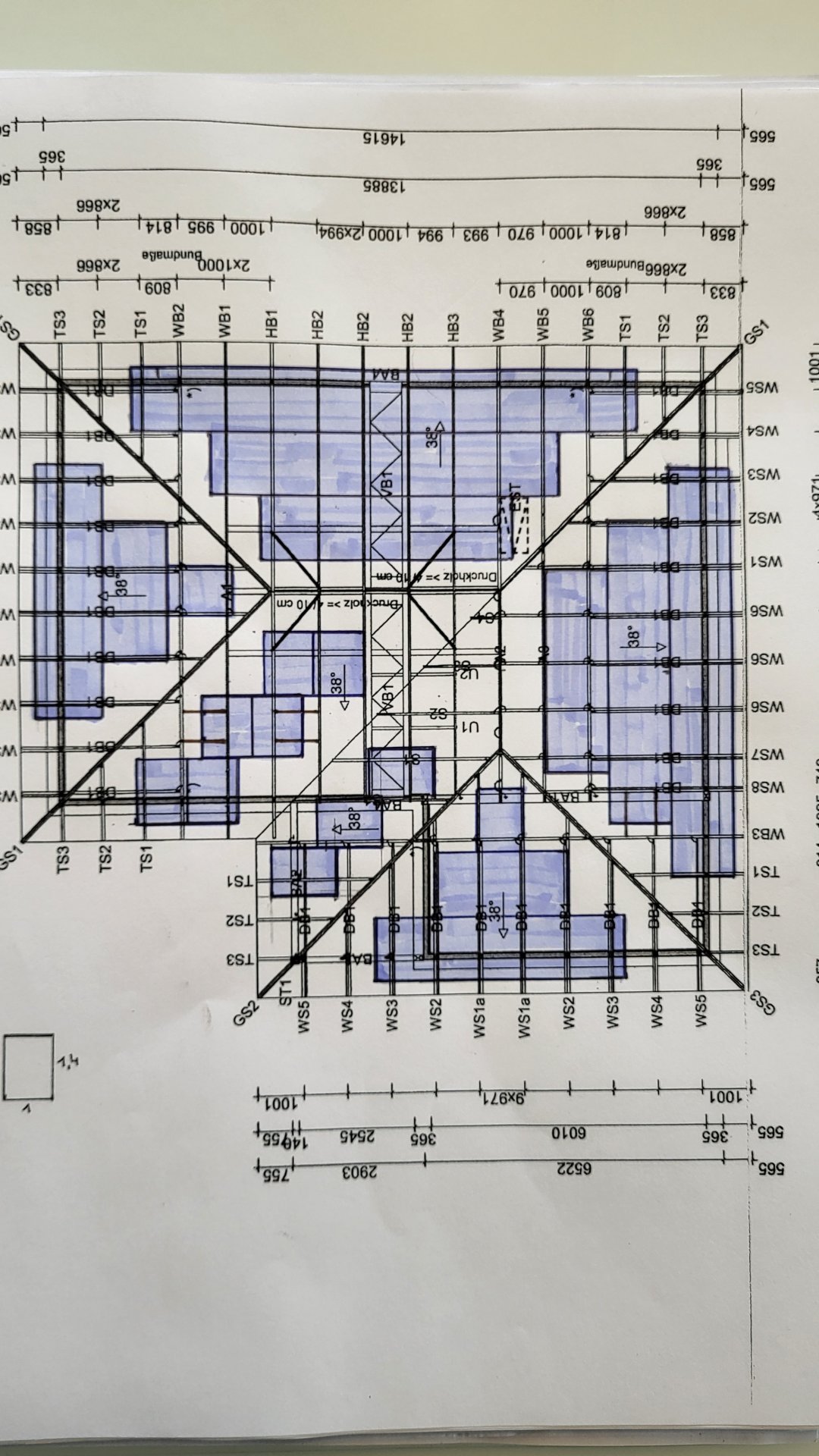

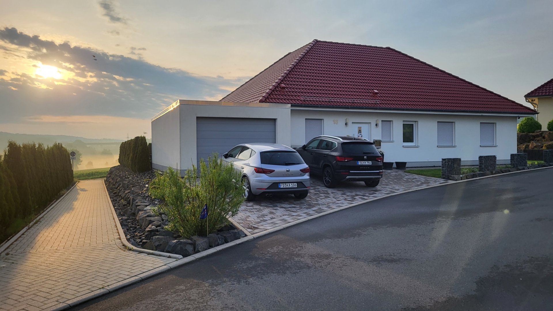

    Hi BitteDanke, wie sieht es bei dir mit der Dachkonstruktion und der Lagerung bzw. OSB Platten aus?
    Eigentlich sind die Fachwerkbinder nicht dafür ausgelegt um irgendwas auf dem Dach.
    Schnoor Nagelplattenbinder
    Ich habe selber Fachwerbinder ,Bungalow L Form weil Trockenbodenbinder oder Studiobinder zu teuer war.
    Ich möchte auch paar Abstellflächen auf dem Dach schaffen und eigentlich noch eine PV Anlage auf dem ganzen Dach errichten aber ich glaube mit dem Nagelplattenbinder Dach wird es jeh problematisch.
