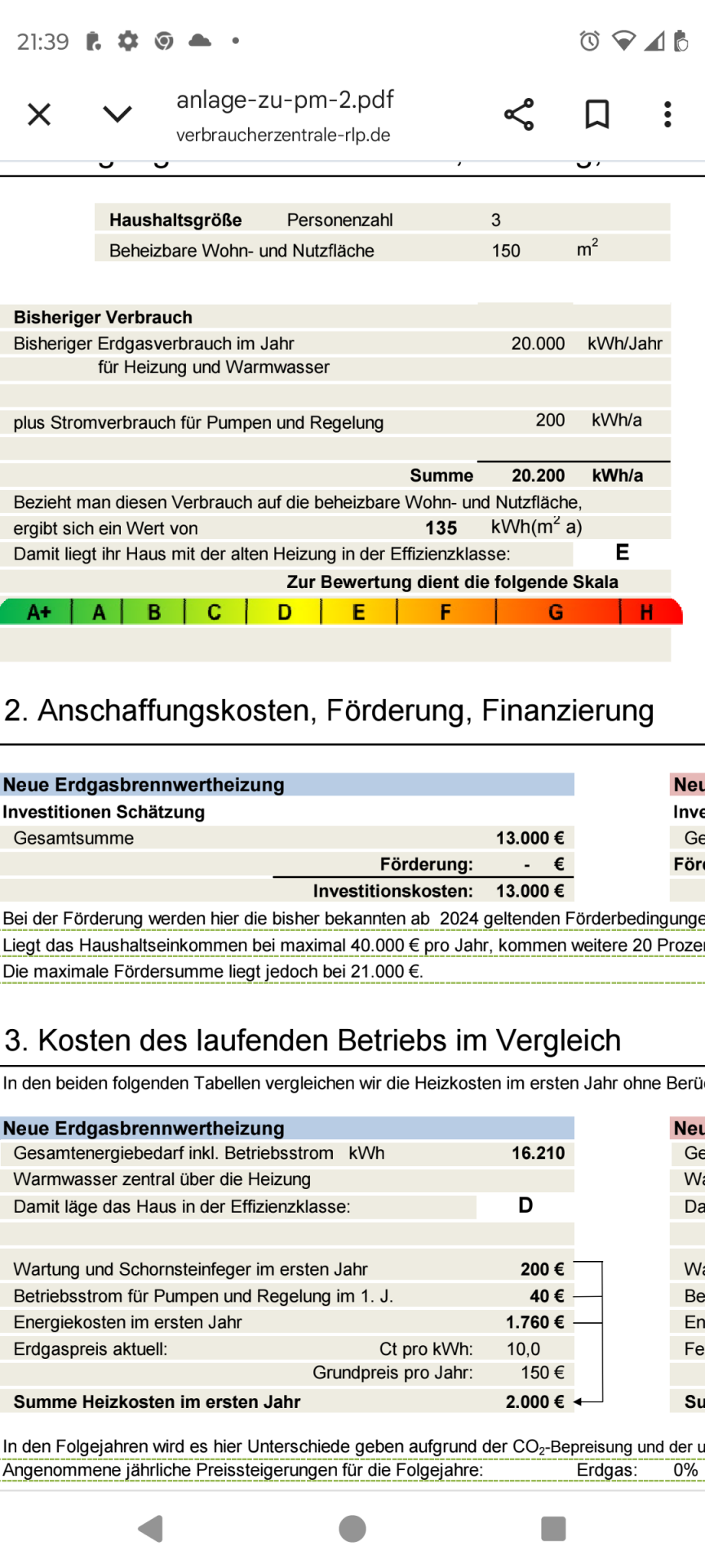

    Gibt es eigentlich Berechnungen wie die Verbrauchskosten von Elektroboiler zu Nahwärmeboiler im Verhältnis stehen?
    Vermutlich nicht, weil ja Nahwärmekosten eine große Bandbreite haben.

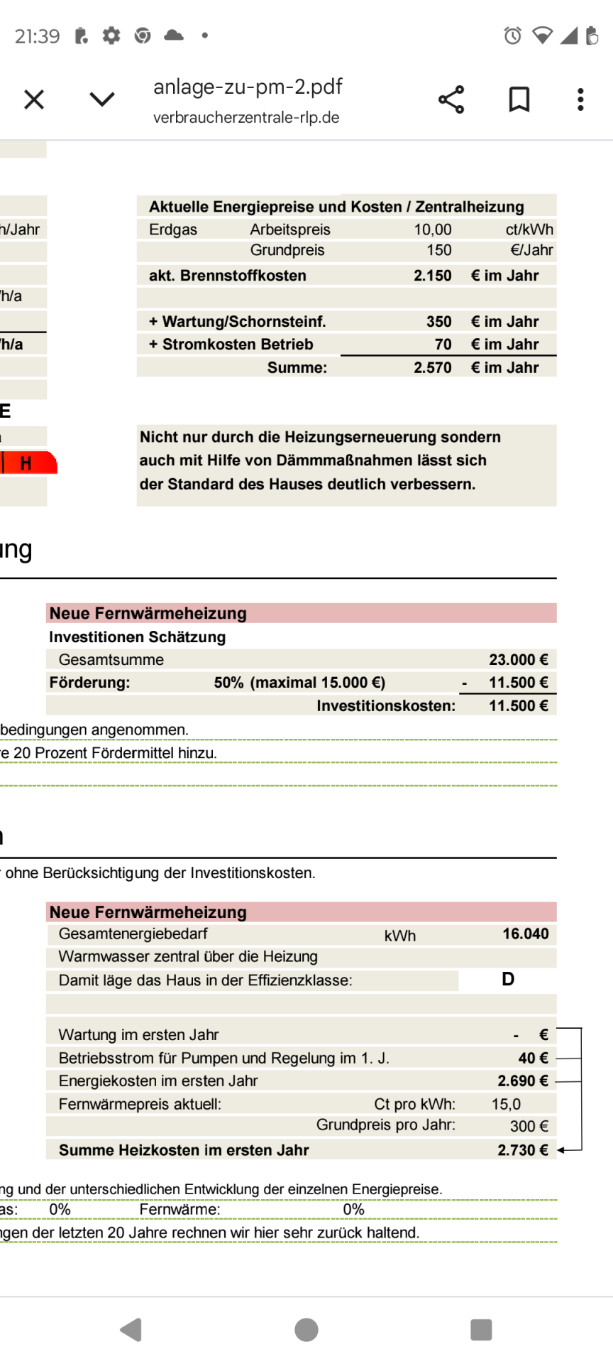

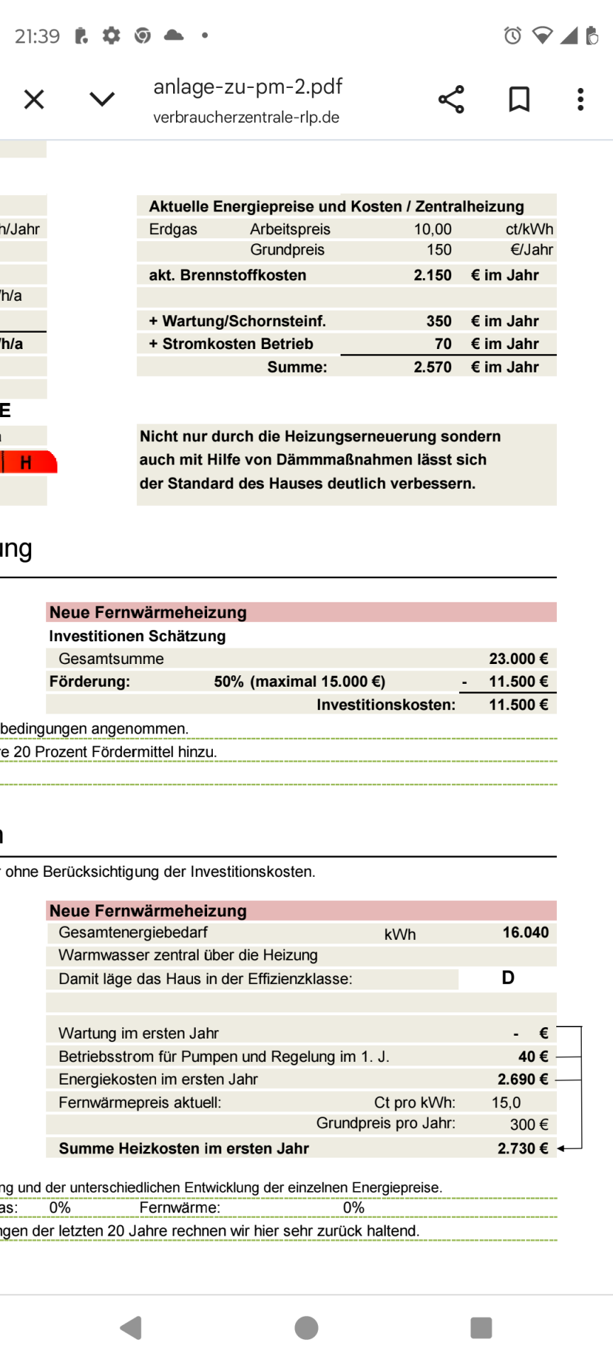

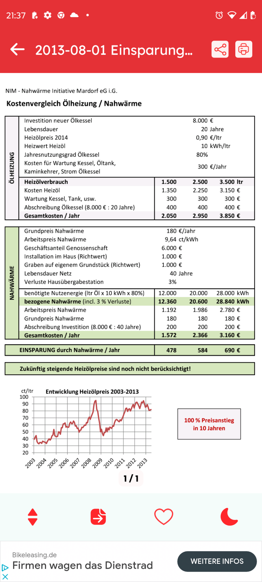

    Einen Nahwärme Preis haben wir von "vor Corona". Da wurde mit dem Bau begonnen, bis aufgrund mehrer Vorkommnisse (geringer Fortschritt wegen kleiner Firma - dann Insolvenz der Firma).Die Wärme wird erzeugt aus Solar, Hackschnitzel und in Spitzen mit Öl. Der Preis war irgendwo bei 11,9 Cent/?. Der Vertrag liegt jetzt allerdings bei meiner Tochter.
    Jetzt erst in diesem Sommer, wenn die ersten Haushalte ein Jahr angeschlossen sind, soll eine Preisanpassung erfolgen. Dann für alle bisher und künftig angeschlossenen Haushalte. Ich denke, wird aber weit über dem bisherigen Preis liegen.

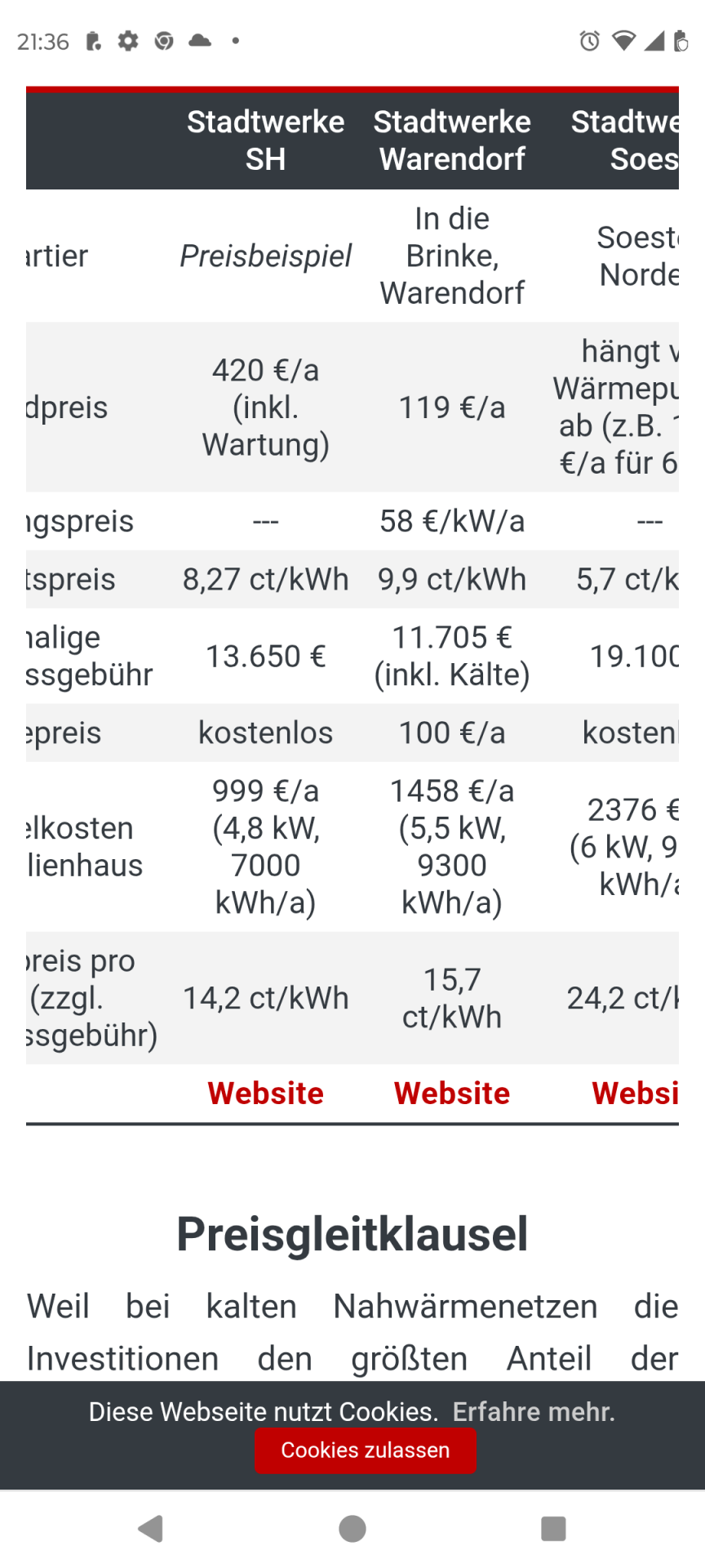

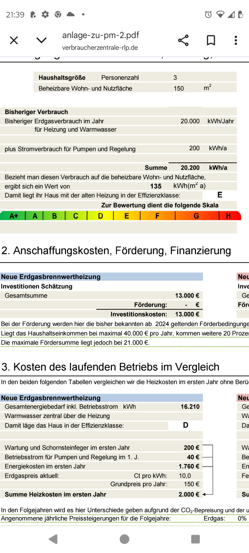

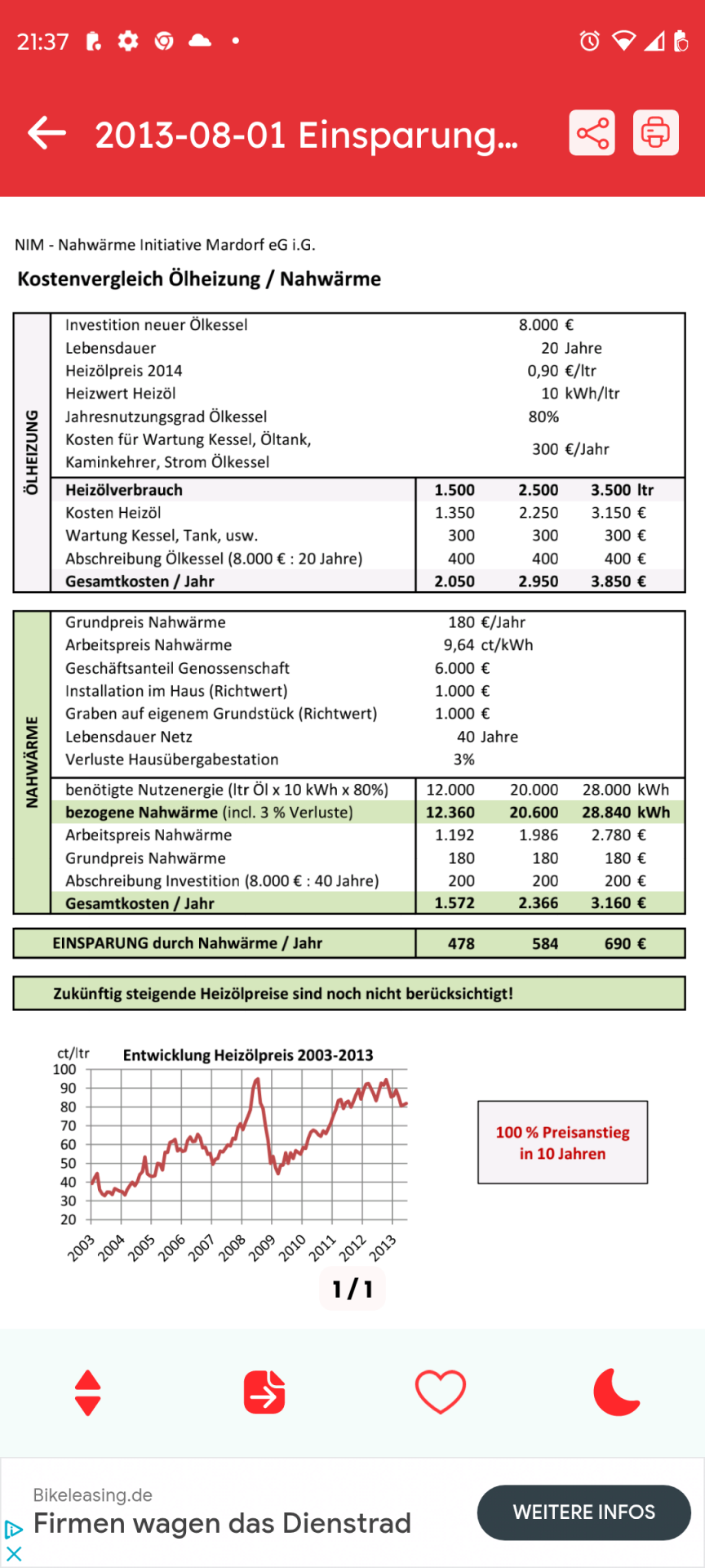

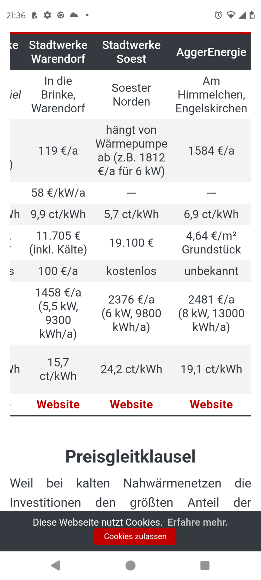

  5. #5 SIL, 30.05.2025
    10.887
    4.220

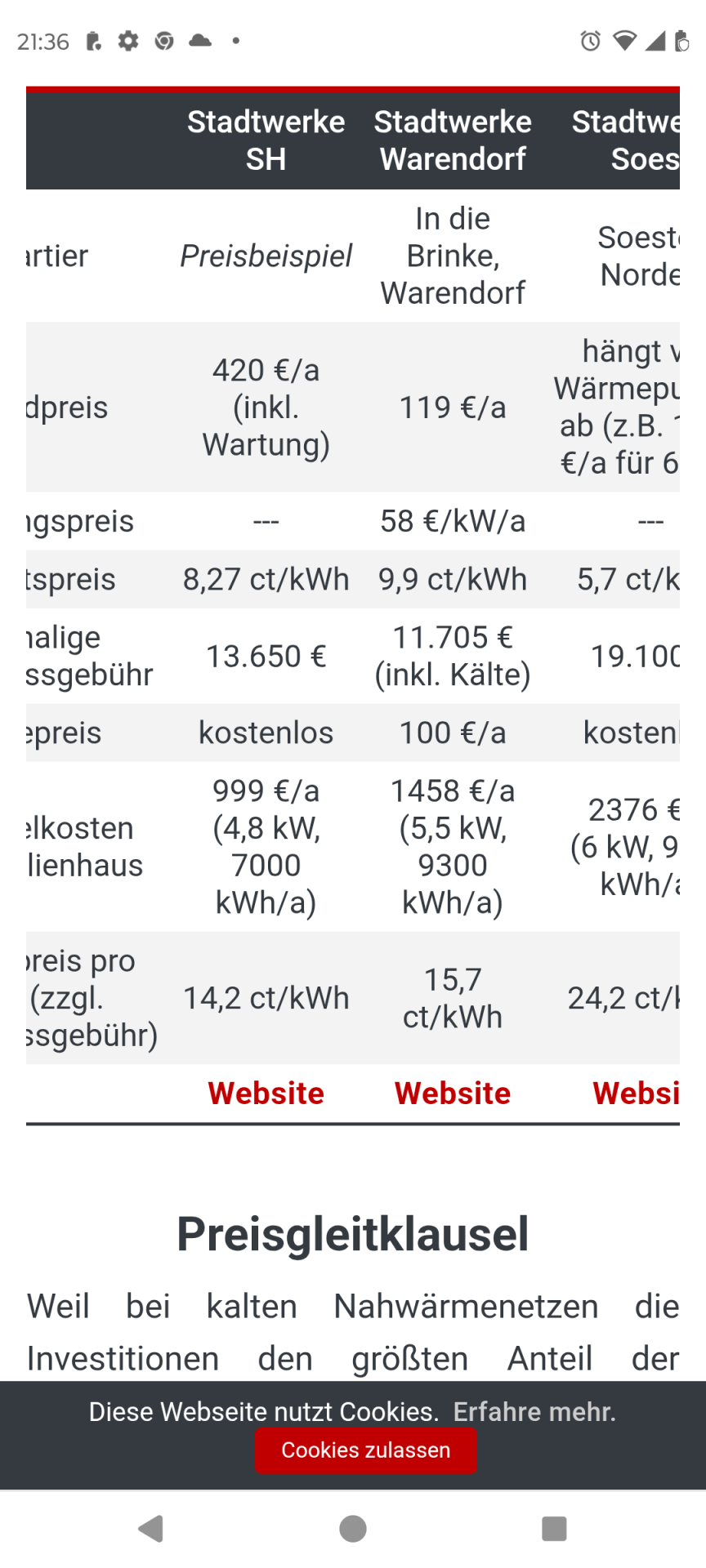

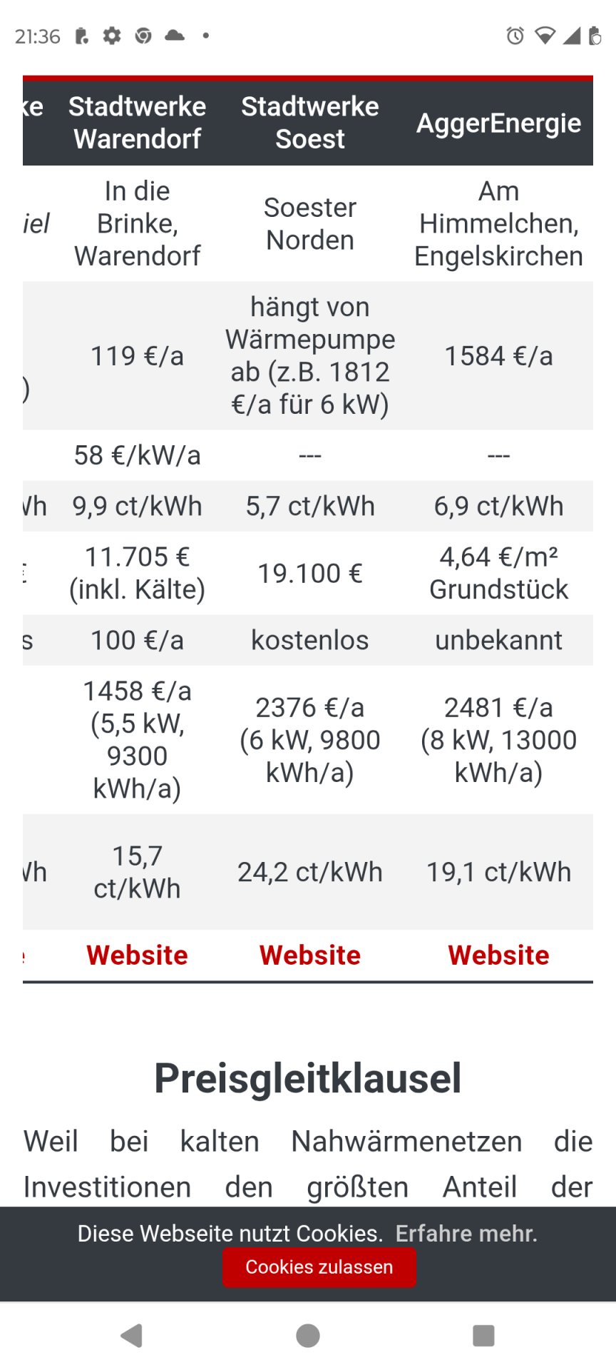

    Für den WWB oder den Preis ?
    Aktuell gibt es von 9cent bis fast 20 , hinzukommen die üblichen Gebühren eventuell noch MwSt , wie sich dies entwickelt kann keiner sagen immerhin handelt es sich um eine 'Monopolstellung' und dann gibt es Förderung zum Teil was dann wieder den Preis verfälscht.
    Eventuell hat der @Fred Astair da aktuelle Daten im Bundesmittel liegt es wohl aktuell um die 14cent pro KWh hinzukommt wie auch immer es genannt wird Grundgebühr/Netzgebühr / Umlagen auch hier spreizt es sich von 30-50 € pro Monat ca. weiterhin gibt es Langzeitverträge mit festen Satz und je nach Auslegung und Medium der Anlagen kommen ggf Gebühren für den WT dazu oder sind inklusive und so weiter .....
    Du könntest auch einmal Google bemühen , die beiden ersten sind kalte Nahwärme dies wäre bei aber vermutlich nicht zutreffend
