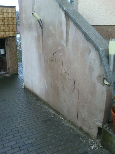

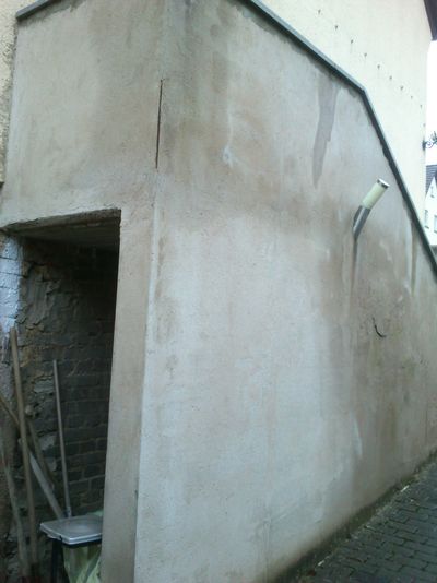

    Hallo an alle, ich habe folgendes Problem (siehe Bilder)
    Die Wand ist total naß aber ich weiß nicht, wie ich den Schaden beheben kann oder woher überhaupt das Wasser kommt. Kann mir da vielleicht jemand mit seinen Erfahrungswerten hilfreich zur Seite stehen?
    Danke

    dach drüber! ansonsten die treppe abdichten und an der aussenwand hochkleben und neu belegen.

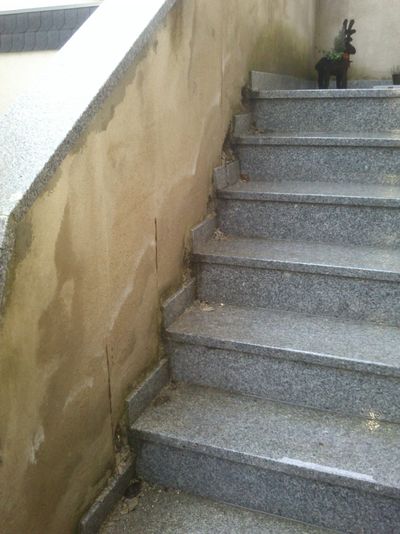

    ich habe einen Spritzwasserbereich von 20cm Breite geschaffen. (mit Kies aufgefüllt). Hat Wunder gewirkt.
    Sonst, wie schon gesagt, am Besten überdachen:bau_1:
    Dabei auf genügend Dachüberstand achten (zum Hof hin), sonst nützt das auch nicht viel.

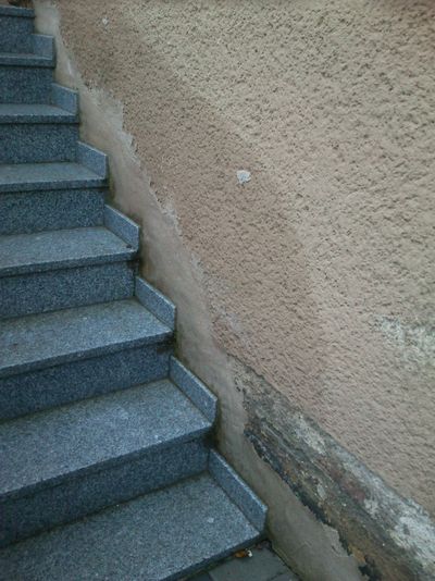

    Zum Abdichten müsste ich die Wand ja erst trocken legen. Wie macht man das am besten?
    Welche Möglichkeit besteht die Wand abzudichten?

    Du bist dir darüber im Klaren, das du nicht die Wand abdichten sollst sondern die STUFEN? Das bedeutet einen Rückbau bis auf den Beton!
    Ein Dach wird da wohl besser sein...

    Ach so, du meinst also das die Nässe von der Stufenseite kommt. Ich dachte von der anderen Seite aus dem Boden.
    Da heißt es also diese Seite irgendwie dicht zu bekommen. Mit dem Dach hatten wir auch schon mal überlegt. Aber so ein großes Dach bis zur untersten Stufe ist nicht wirklich zu realisieren...

    Was haltet ihr davon. Könnte man den direkt benutzen oder ist die Wand dafür zu nass???
    CR 83 SANIERPUTZ FEIN

    Egal was Du da drauf machst, es wird in absehbarer Zeit wieder von der Wand fallen. Zuerst die Ursache beseitigen.

    Das ist klar. Also die Treppenstufen an den Seiten richtig abdichten. Aber bei dem Produkt wird geschrieben, dass man es auf feuchte Wände auftragen kann und die Feuchtigkeit nach und nach aus der Wand geht. Vorausgesetzt natürlich es kommt kein Wasser mehr nach, klar

    Wo hast du das gelesen? In dem TE auf jeden Fall nicht! Dein Belag muss runter, eine ordentliche Abdichtung DARUNTER, die an den Wänden hochgeföhrt wird! In dem Stadium ist der Belag und der Putz weg!
    Alles andere ist gemurkse.

    Es geht zuerst einmal nicht darum, dass die Feuchtigkeit aus der Wand kommt, sondern es darf keine Feuchtigkeit mehr in die Wand kommen. Das hat Priorität. Danach, und erst dann, kannst Du die Wand wieder richten.

    an den seiten abdichten nutzt nichts , weil die treppenstufen wasser durchlassen , ist keine riesen menge , aber doch zu viel um ignoriert werden zu können .
    und die fugen zwischen den stellund legeplatten sind auch nicht dicht zu bekommen .
    einweder dach drüber oder eine kompletsanierung mit allem drum und dran , ist ja alles oben schon beschrieben (bis auf das sperren der stufenplatten vor dem wiederverlegen ).

    Das Wasser kommt von oben - von ganz oben. Aus den Wolken.
    Es handelt sich um sogenanntes Regenwasser. Ist Dir vielleicht noch aus älteren Märchen bekannt.
    Es will an sich nichts böses, kann aber - obwohl der Regen meist ganz putzig aussieht - doch einigen Schaden anrichten. Klamm und heimlich. Mit der Zeit dann eher unheimlich. So, wie jetzt bei Dir...
