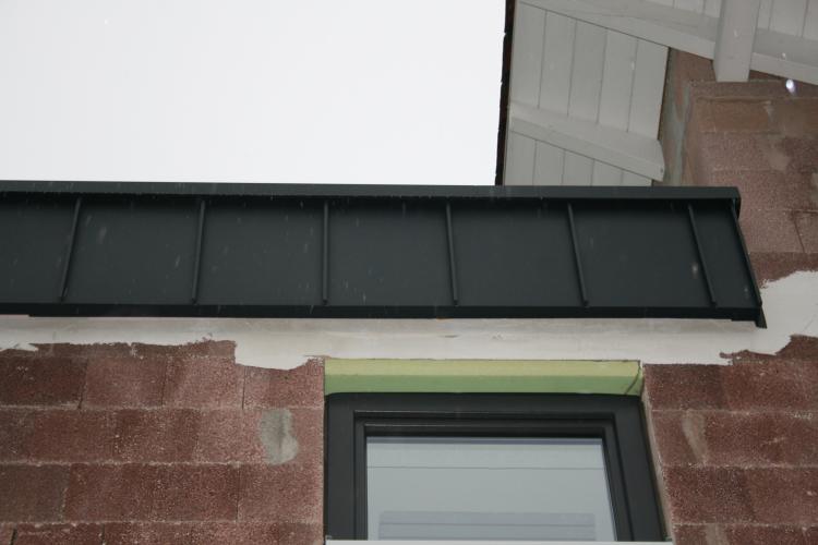

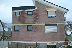

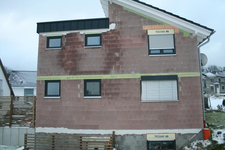

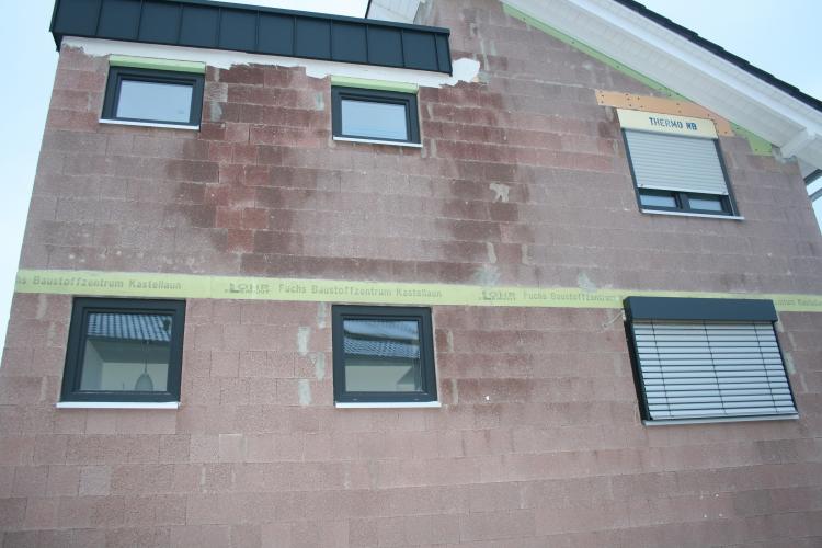

    Hallo, wir sind auf der Suche nach Bauexperten die uns sagen könnten, mit welchem Problem wir hier zu kämpfen haben.
    Problem: eine Hauswand unseres Hauses ist von außen nass. Immer wenn es kalt wird, sieht man deutlich die doch große Feuchte Stelle. Im Sommer hatten wir keine Mängel obwohl es hin und wieder geregnet hat. Das Dach schließen wir aus da es noch einmal komplett gemacht werden musste:(:( durch die feuchten Stellen ist quasi aufgefallen, das das Dach mangelhaft errichtet wurden ist. Jetzt zeigt sich aber exakt das gleiche Feuchtigkeitsbild wie zuvor. Die Wände innen sind trocken.
    Infos zum Haus:
    - der Rohbau wurde 2012 errichtet
    - Bisotherm Dämmstein 36,5cm (wir wissen das der Stein stark saugt)
    - Im Keller an dieser Stelle liegt unser Heiz- und Waschraum
    - Im Erdgeschoss ein Büro
    - Im Obergeschoss unser Bad, links neben dem Fenster wo es feucht ist, liegt unsere Dusche, diese ist bis oben hin gefliest, im Bereich unter dem Fensters ist nur verputzt, auf der rechten nassen Seite befindet sich unser Wäscheschacht.
    - Keine Warnung durch Druckabfall (nennt man das so?)
    - An der Wand liegt noch unser Wäscheschacht und ein Schacht für die Steigleitungen dieser wurde mit Styrodur 8cm verkleidet.
    Das Haus wurde von einem Architekten erbaut incl. Bauleitung. Wir sollten das Dach beobachten, ob die Feuchtigkeit evtl. vom Blech des Dachen runtertropft, das tut es allerdings nicht.
    Wir sind um Hilfe angewiesen, damit wir endlich ein Ende finden.

    Eine Wandbekleidung (egal ob Verputz oder was Anderes) hat -neben optischen Gründen- auch eine Funktion: er schützt das Mauerwerk vor Witterungseinflüssen. Bleibt das Haus unverputzt, sind die Steine natürlich auch der Witterung ausgesetzt. Wie sollte die Wand da immer trocken sein? Sie wird ja immer wieder benetzt. Warum wurde das Haus nicht verputzt?

    die nasse Wand ist schon sehr zeitig aufgetaucht. Zu diesem Zeitpunkt hatten wir noch die Vermutung das die Nässe vom Dach kommt. Bis es zu Streitigkeiten mit dem Dachdecker kam, daraufhin der Gutachter dann die außergerichtlichen Vereinbarungen (Beweissicherung), ist einge Zeit vergangen. Dann wollten wir natürlich abwarten ob die Hauswand nach dem Komplettabriss trocken bleibt. Das war vor ca 5 Monaten. Jetzt im Winter kamen die nassen Stellen wieder zum Vorschein.
    Wie kann man erklären, das das "Mängelbild" exakt genauso aussieht wie vor der Dacherneuerung? (somit war für uns klar das es nicht vom Dach kam) Das Spritzwasser durch Wind und Wetter kann doch nicht immer gleich aussehen. Warum ist die Wand nicht großflächig nass sondern wie ein großen "U"? Wir haben Angst zu verputzen und in 3-4 Jahren im Innenbereich feuchte Wände zu haben. Dachdecker und Architekt empfehlen uns auch schnell zu verputzen. (wir vertrauen unserem Architekten auch aber irgendwie ist die Begründung, so finden wir schwammig)

    ich vermute auch, dass es irgendwie "von oben" kommt und sich das Wasser im Stein seinen Weg sucht. Mal einen nassen Stein anbohren, dann sieht man, ob das Wasser von innen kommt, also im Stein nach unten sickert.

    wie wird denn das flachdach entwässert.
    wenn das über eine rinne hinter der attika geschieht liegen die dtellen in etwa bei 3,00 m = rinnenlänge.

    vergiss das, das ist keine Kältebrücke mit evtl. Kondensat, sondern da kommt irgendwo Wasser in flüssiger Form an.

    wenn das kondesat wäre dann wären die linke ecke und die bereiche bis zu den fenstern auch nass.

    Nicht, wenn sich aus vorgelegenem Feuchteschaden durch ein undichtes Flachdach noch nicht unerhebliche Mengen Wasser in der Wand befinden, die bisher nicht ausreichend abtrocknen konnten. Dann ist in den vorher durchnässten Wandbreichen die Oberflächentemperatur u.U. geringfügig niedriger, so, dass bei vorliegender Witterung mit r.F. nahe 100% die anstehende Luftfeuchte nunmehr wieder an der Wandoberfläche zu kondensieren vermag. Daraus ergäbe sich auch das gleiche Feuchtebild, wie zur Zeit der Flutung und verschwände erst, wenn alle Wandbereiche die gleiche massebezogene Bauteilfeuchte aufweisen.

    Warum es so ist, wie es ist, wenn ich recht haben sollte, erklär ich Dir jetzt nicht. Da schrübe ich morgen noch. Frag dazu deinen Architekten. Und ja, es kann sein, dass dein Mauerwerk noch nicht abgetrocknet ist und im Kern noch erhöhte Restfeuchte aufweist. Wie Lange das austrocknen dauert? Bis es trocken ist. Aber sicher nicht nur 5 Monate. Sollte ich recht haben, schadet verputzen nicht, da damit wenigstens ein vernünftiger Schlagregenschutz hergestellt und damit eine zusätzliche unnötige Wasserquelle abgestellt ist. Die zementgebundenen Krümelkekse sind nun mal nicht unbedingt für ihre Wasserphobie bekannt.
