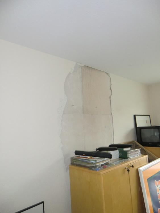

    Eine Feuchtigkeitsmessung innen haben wir bereits im letzten Jahr, als das Wasser zum ersten mal sichtbar war, duchgeführt. Dort war nichts festzustellen. Wobei wir nicht an die Wand im Wäscheschacht von innen heran kommen, dieser ist noch komplett mit Rigips verkleidet ohne Öffnung und muss noch fertig gestellt werden. Der Schacht ist im Bild im Bereich des rechten Wasserschadens, durchgehend bis zum Keller.

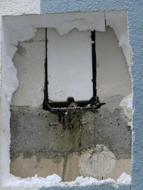

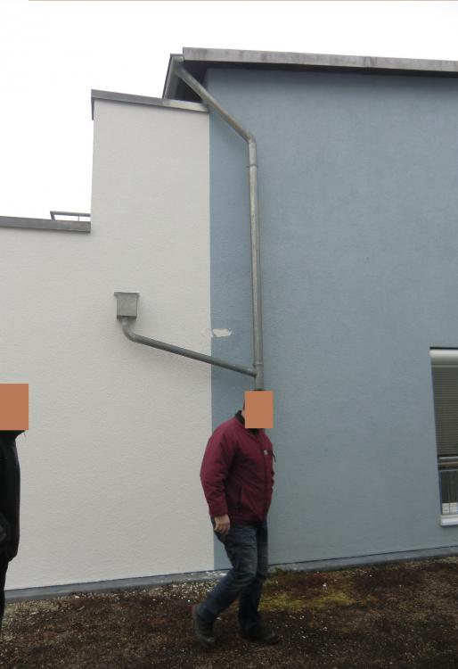

    bitte an die Bilder des Flachdachanschlusses denken.
    ich hatte mal einen ganz ähnlich gelagerten Schaden zu begutachten, darum die Frage nach der Verwahrung des Flachdachs/Andichtung an die Wand. Auch dort Flachdach im OG, auch dort Pultdach im DG. Und interessanterweise auch dort Schäden sowohl an der Wand als auch am Dach... Unterschied dort: WDVS auf Kalksandsteinmauerwerk
    dort ist auch Wasser hinter die Abdichtung gelaufen, das Dach selbst war dicht.
    zur Erläuterung
    Übersicht von dort
    von innen:
    Flachdachablauf mit Feuchtespuren (Wasser hinter die Abdichtung gelaufen)
