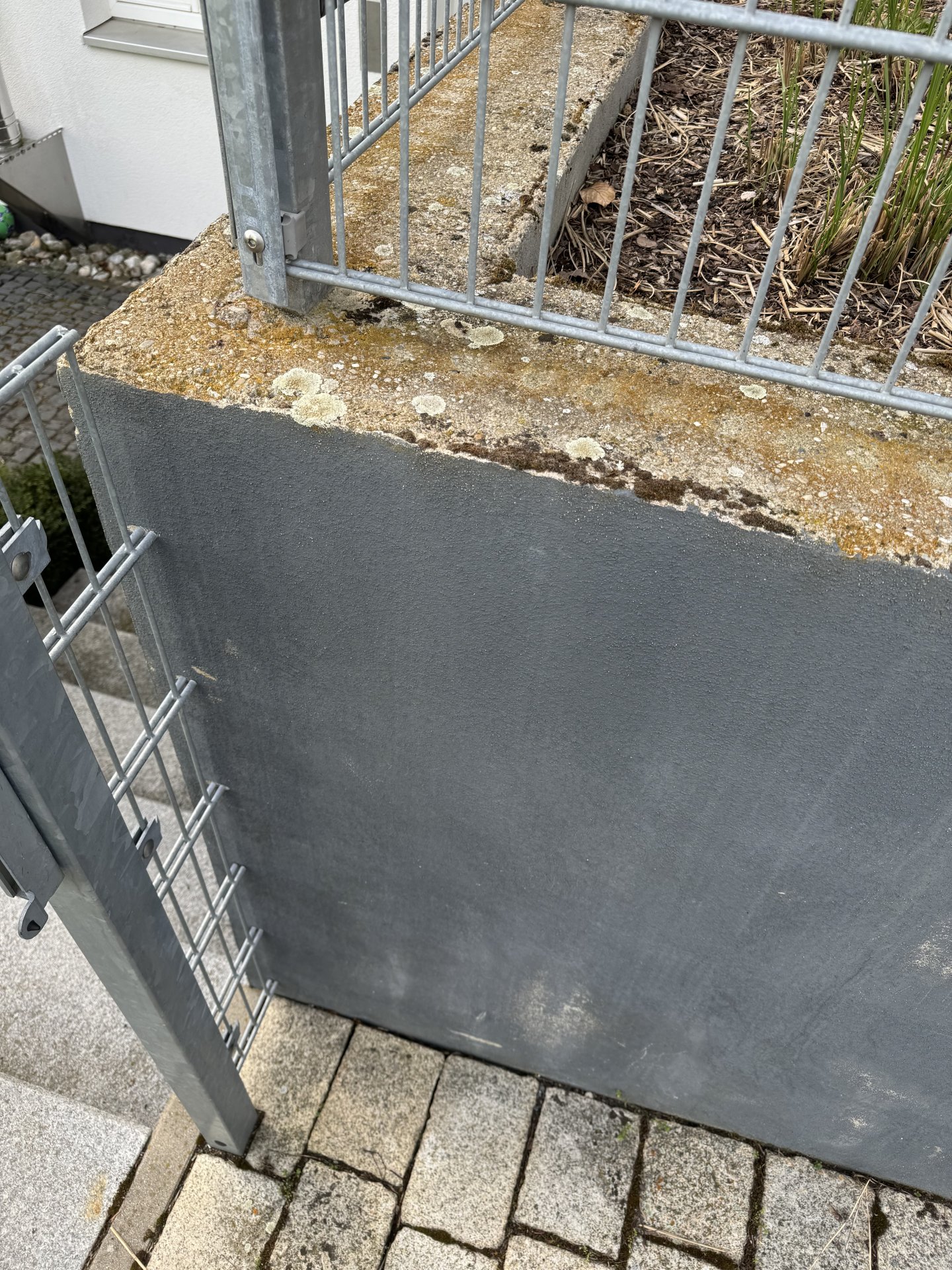

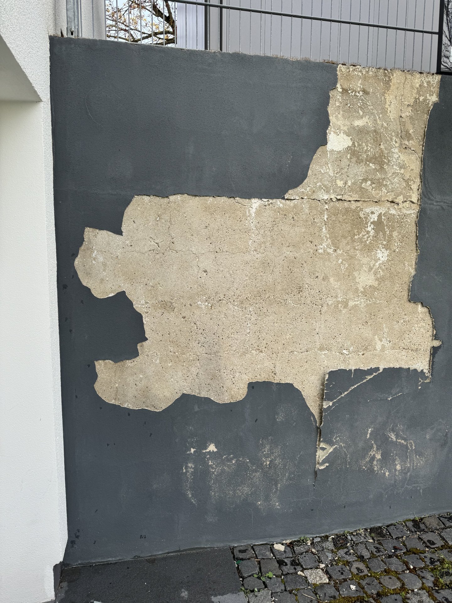

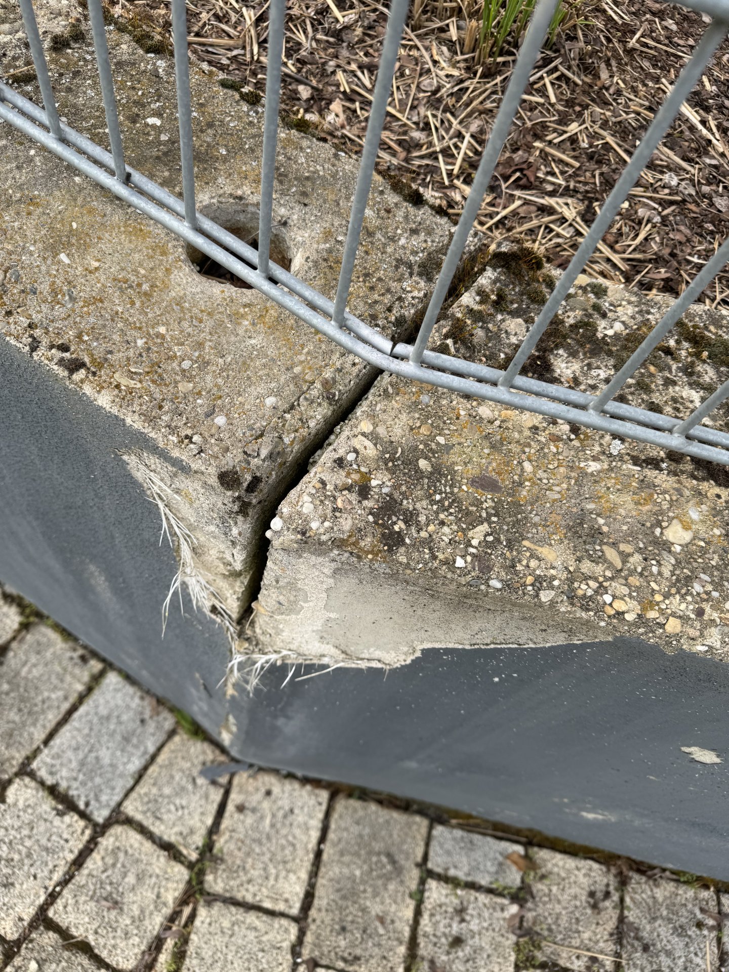

    Moin,
    wir haben bei uns im Garten eine ca. 3 m hohe Betonwand mit Erdreich auf der einen Seite und drückendem Wasser durch die Betonwand. Das Ergebnis ist, dass Farbe oder Putz sich nach kurzer Zeit von der Betonwand lösen. Sehr unschön. Die Expertenempfehlung bisher: alle paar Jahre neu streichen oder das Erdreich hinter der Betonwand Wegbaggern und ordentlich von der Erdreichseite her abdichten. Das Problem dabei ist, dass dies wegen eine großen Baums kaum möglich oder extrem teuer ist.
    Eine andere Idee war: hinterlüfteter Verblender davor. Ein Fliesenleger meinte, er könnte die Verblendersteine doch einfach mit vertikalen PU-Schaum-Linien dran kleben, dann könnte das durchdrückende Wasser in den Spalten dazwischen nach oben und unten weg. Bin aber nicht sicher, ob das dauerhaft auf der nassen Mauerseite hält. Bei Sonneneinstrahlung könnte die Mauer außerdem sehr heiß werden.
    Meine Frage an die Bauexperten nun in diesem Forum: Was haltet ihr von vertikalen, mit einem Abstand von ca. 60 cm auf die Betonmauer aufgeschraubten stabilen Alu-Profilen (z. B. Kovalev Alu-Unterkonstruktion mit 12 mm Stärke und 62 mm Breite, eigentlich für WPC-Terrassendielen gedacht) und hierauf geschraubten Fermacell Powerpanel H2O Wandplatten mit einer 12,5 mm Stärke? Hält das bei Verschraubung ausschließlich auf die vertikalen Profile? Welche Schrauben? Die von Fermacell empfohlenen Powerpanel-H2O-Schrauben sind mit 35 mm zu lang. Gibt es 20 mm lange hierfür geeignete (Edelstahl?)-Schrauben, die in Alu ohne Vorbohren schneiden? Wie schwer darf dann mein Verblender inkl. Mörtel sein? 50 kg / m2?
    Als Verblender hatte ich an Mathios Stone Atisanal Isola gedacht. Bei den Montagehinweisen auf Gipskarton-Platten wird ein zusätzliches "galvanized metal lath" empfohlen. Dies ist denke ich aber zusammen mit einer Wassersperre zum Schutz der Gipsplatten vor Feuchtigkeit gedacht und bei Fermacell Powerpanel H2O Wandplatten nicht notwendig. Oder was meint ihr?
    Ich hoffe, der Text war jetzt nicht zu lang, und ich bin gespannt auf eure Antworten...

    Aussagekräftige Bilder wären hilfreich.
  5. #5 AndreasK, 07.04.2024
    AndreasK
    AndreasK
    02.04.2010
    14
    Arzt
    Regensburg
    anbei jetzt noch 3 Bilder…

    Und ich dachte, wir reden hier von einem Garten, mit Grün und so…
    …sehe nur Beton und Metall und ist direkt vor dem Haus. Ok.
    Mir macht die Mauer mit ihren Rissen mehr Sorgen, als die abgeblätterte Farbe (mit Gewebe und Putz?)
    Wurde die fachmännisch betoniert oder Marke „Eigenbau“?
    Wasser kommt von oben und durch die Risse, aber niemals durch eine sauber betonierte Mauer.
    Oder sind das Schalsteine, die schlecht gemauert und schlecht verputzt sind?
    Wie alt ist das Gebilde? 5…10 Jahre?
