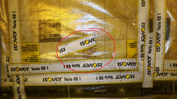

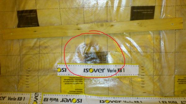

    wir haben 2012 neu gebaut und vor einigen Tagen festgestellt, dass unsere Dampfbremse (ISOVER Vario KM Duplex) an machen Stellen Wasserflecken hat.:yikes
    Unser Dachaufbau:
    1. EPDM Folie als Abdichtungsbahn
    2. 22mm OSB Platte
    3. 220mm Holzsparren mit ISOVER Zwischensparrendämmung 035
    4. Dampfbremse ISOVER Vario KM Duplex
    5. Abgehängte GK-Decke (noch nicht eingebaut)
    Als erstes habe ich die gesamten Verklebungen der Dampfbremse kontrolliert und festgestellt dass sich an einer Stelle die Folie von Kleber gelöst hat.
    Nun habe ich nach genauer kontrolle weitere Flecken endeckt. Die Flecken sind meistens da, wo sich die Dämmung von der Schalung abgewendet hat,
    als dort wo zwischen der Schalung und der Dämmung eine Luftschicht entstanden ist. Ich habe jetzt die entsprechenden Stellen aufgeschnitten und
    das Fasser abgeputzt.
    Werde jetzt am Montag eine Konterlattung auf die Dampfbremse schrauben um das abrutschen der Dämmung zu verhinder.
    Sollte ich die Nasse Dämmung austauschen oder wird diese im Sommer trocknen? macht es sinn weitere 300€ für eine 24mm Untersparredämmung
    zu investieren und wie wird diese gegen das abrutschen gesichert? Denn die GK-Decke wird etwa 15cm tiefer montiert als die Lage der Untersparrendämmung.
    Hier zwei Bilder der Dämmung.

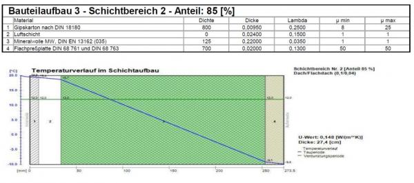

    hab aus jux und tollerei mal glaser für deinen aufbau zu rate gezogen.
    mich würde mal interessieren wer den enev-nachweis bei dir geführt hat und ob der aufbau dem nachweis entspricht? wenn in deinem nachweis keine taupunktberechnung enthalten ist dann darfst du den aufsteller in das sitzfleisch treten.
    glaser wirft da 2024 g/m² tauwasser aus und da die tauwassermenge > 1000g/qm ist NICHT ZULÄSSIG egal wieviel da durch die vario verdunstet. osb-platte in der tauzone. die feuchtezunahme beträgt 14,2 masse % . nicht zulässig nach din 4108-3.4.2.1.
    du bist auf dem besten weg dachpampers zu konstruieren -----> deshalb falschdach.

    hab das mit kern bauphysik gerechnet.
    was willste den da gesund beten innen sd-wert von 0,2-5m und aussen epdm mit sd~51m.
    für eine tauwasserfrei konstruktion unter normklimabedingen ist auf der innenseite ein dampfsperre mit sd>- 815 m erforderlich.
    die verdunstung beträgt rechnerisch insgesamt 2030 g/qm nur bis die zum tragen kommt ist die osb weggeschimmelt.

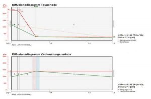

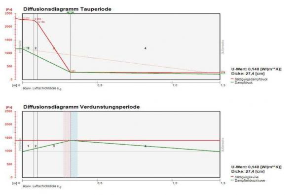

    hätte wäre wenn, ist ja alles gut und schön aber was kann ich nun tun?
    Der beschriebene Aufbau ist genau nach EnEv wie diese gerechnet wurde, siehe Bilder!
    Ich kann es mir nicht leisten den Dach nach gerade einmal 12Monaten wieder Rückzubauen und zu erneuern.:mauer
    Dann mache ich einen anderen Aufbau und nach zehn Jahren gibt es wieder bessere Erkenntnisse und der Spaß beginnt von vorne.:motz
    Ich werde morgen alle betroffenen Stellen aufschneiden, die betroffene nasse Dämmung entfernen, neu Dämmen und wieder mit Folie
    verschließen und alle Anschlüsse auf Dichtheit überprüfen. Und eine Lattung unter auf die Sparren schrauben, damit ich die Untersparrendämmung
    montieren könnte.:bau_1:
    Wenn ich die besagtren Punkte abgearbeitet habe, ist das Problehm dann in den Griff zu bekommen?

    nöööööööööööööö. awg-hormone helfen da nix.
    hallo
    du kannst jeden an der baustelle bescheissen nur die bauphysik und -chemie nicht, die holen sich das ihnen zustehende geld und aufmerksamkeit - wenn auch manchmal erst nach jahren.
    diagramme falsch interpretiert nur die bauphysik weiss wie wie das mit dem kondensat geht.
    dort wo sich deine beiden linien treffen oder zulange fast parallel verlaufen da beginnt das problem mit dem taupunkt und der feuchte.
    epdm ist doch von saargummi? ist sogar noch etwas dampfdichter wie angesetzt.
