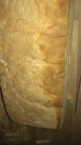

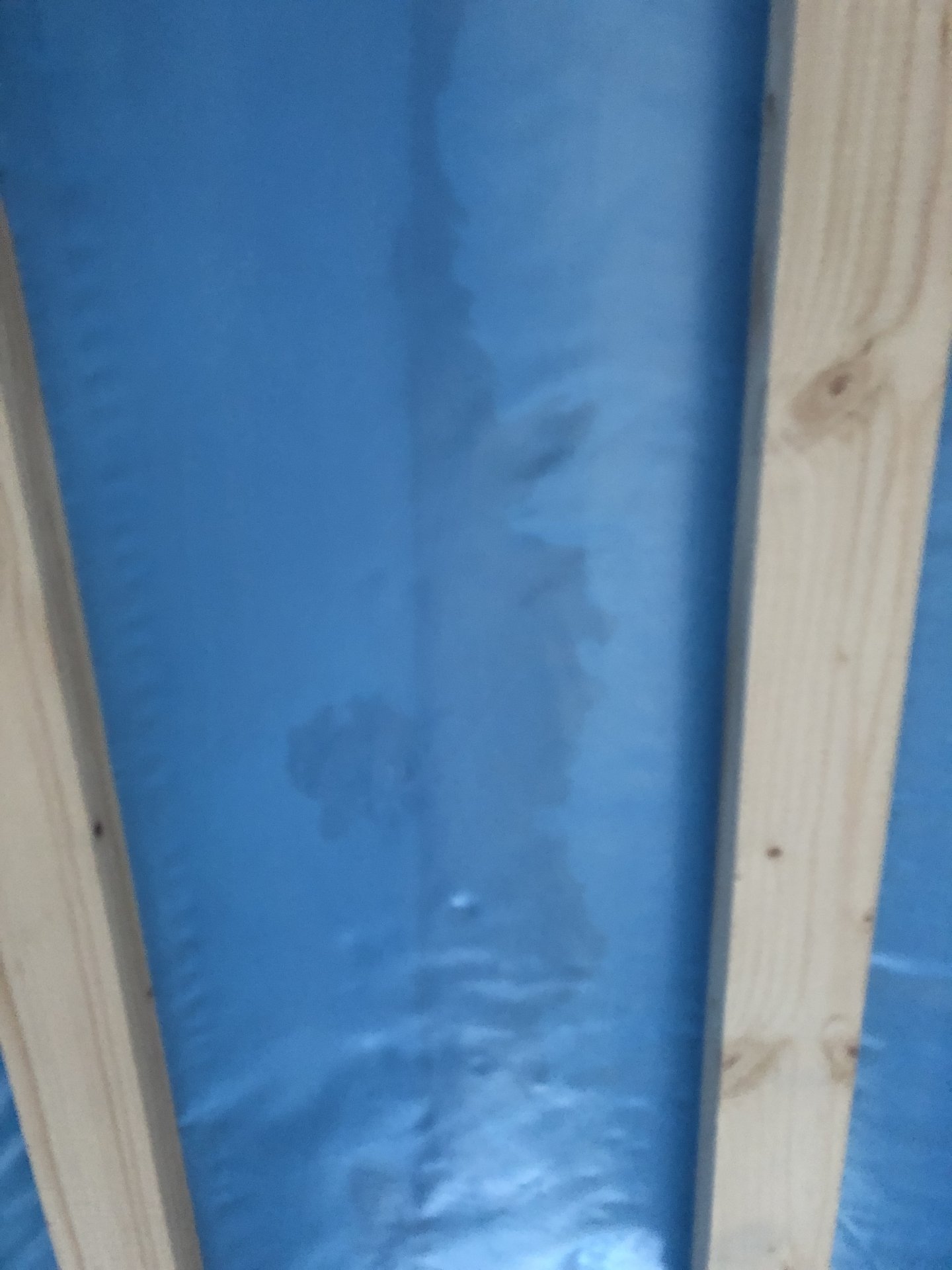

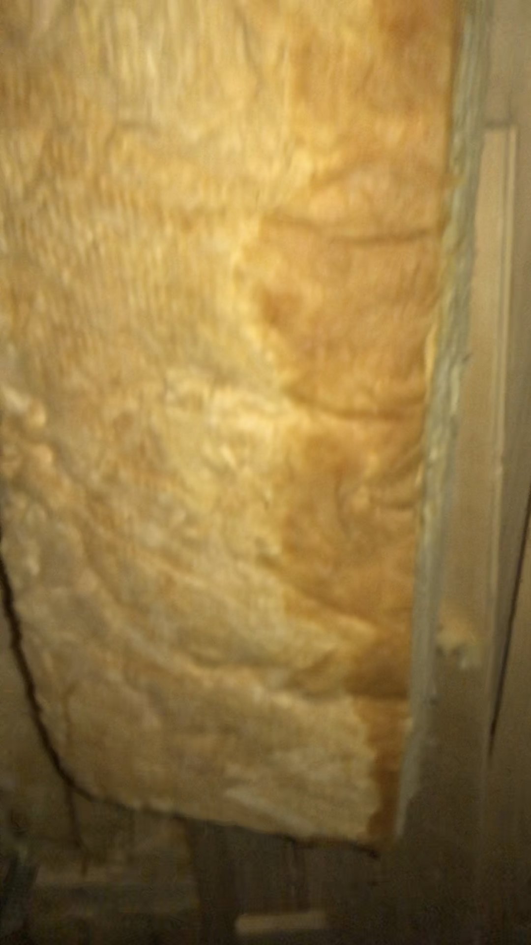

    ich habe heute gesehen, dass die Folie von unten nass aussah, also auf den Dachboden und die Dämmung anhegoben, die war teilweise sehr nass.
    Gutachter meinte am Telefon, dass vll in dem Bereich die Folie undicht sei und dann an der Dämmung kondensiert.
    Wie seht ihr das? Ich konnte in der Nähe keine UNidchtiglkeit erkennen, der rest war trocken...
    Hab jetzt erstmal neue Dämmung eingebaut, mal sehen ob es trocken bleint.
    Handelt sich um einen Neubau, ich vermute die haben vll nasse Dämmung eingebaut, weil das Dach lange Zeit offen war und die Dämmung schon oben verpackt lag...

    Es wird noch gebaut, gerade wird der Putz innen aufgebracht. Verstehe halt nur nicht wieso nur an der Stelle sich Wasser gesammelt hatte, sieht man ja schön durch die Folie...

    Feuchte Dämmung kannste wegschmeißen, die fällt in sich zusammen und hat danach nicht mehr die Dämmwirkung wie vorher.

    Das habe ich gestern auch getan, hatte noch genug Dämmung auf dem Dachboden die dort einfach gelassen wurde.

    Kondensat Lexmäulchen vermute ich entweder Strangentlüftung oder KWL, Zug etc in der Nähe oder eine Undichte - @Paddy0511 wie sieht die Unterspannbahn aus? Falls vorhanden?

    Ja ist vorhanden, aber von oben kam keine Nässe, weil auf der Dämmung nichts nass war...es roch auch leicht muffig als ich die Dämmung gestern hochgenommen habe.
    Ich vermute einfach die wurde schon Nass damals verlegt, kann das evt sein? Die lag halt verpackt auf dem Dachboden, aber es war noch kein Dach etc drauf...
    Oder wäre es dann schon getrocknet innerhalb von 1 MOnat seit dem die verlegt wurde?

    Ein Tag mit deutlicher Differenz reicht da vollkommen aus, da kommt nicht wenig 'Abgabe Überschuss Verdunstungswasser' vom Putz zzgl der falls beheizt vom Estrich MW etc, nein das kontrolliert man nach Abschluss Putz Arbeiten..

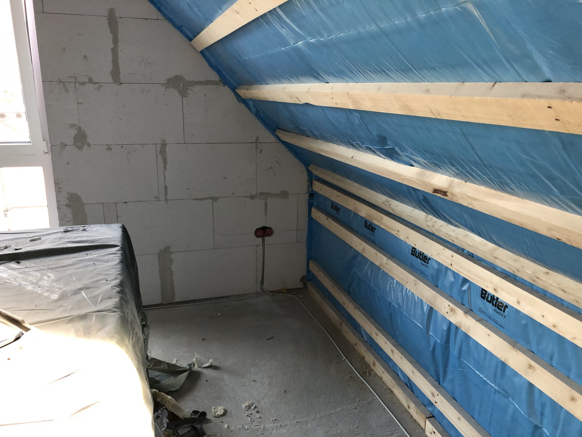

    Gehe ich von aus, die Folie ist einmal komplett von innen langgelegt und an den Wänden angeklebt. An den Überlappungen geklebt.

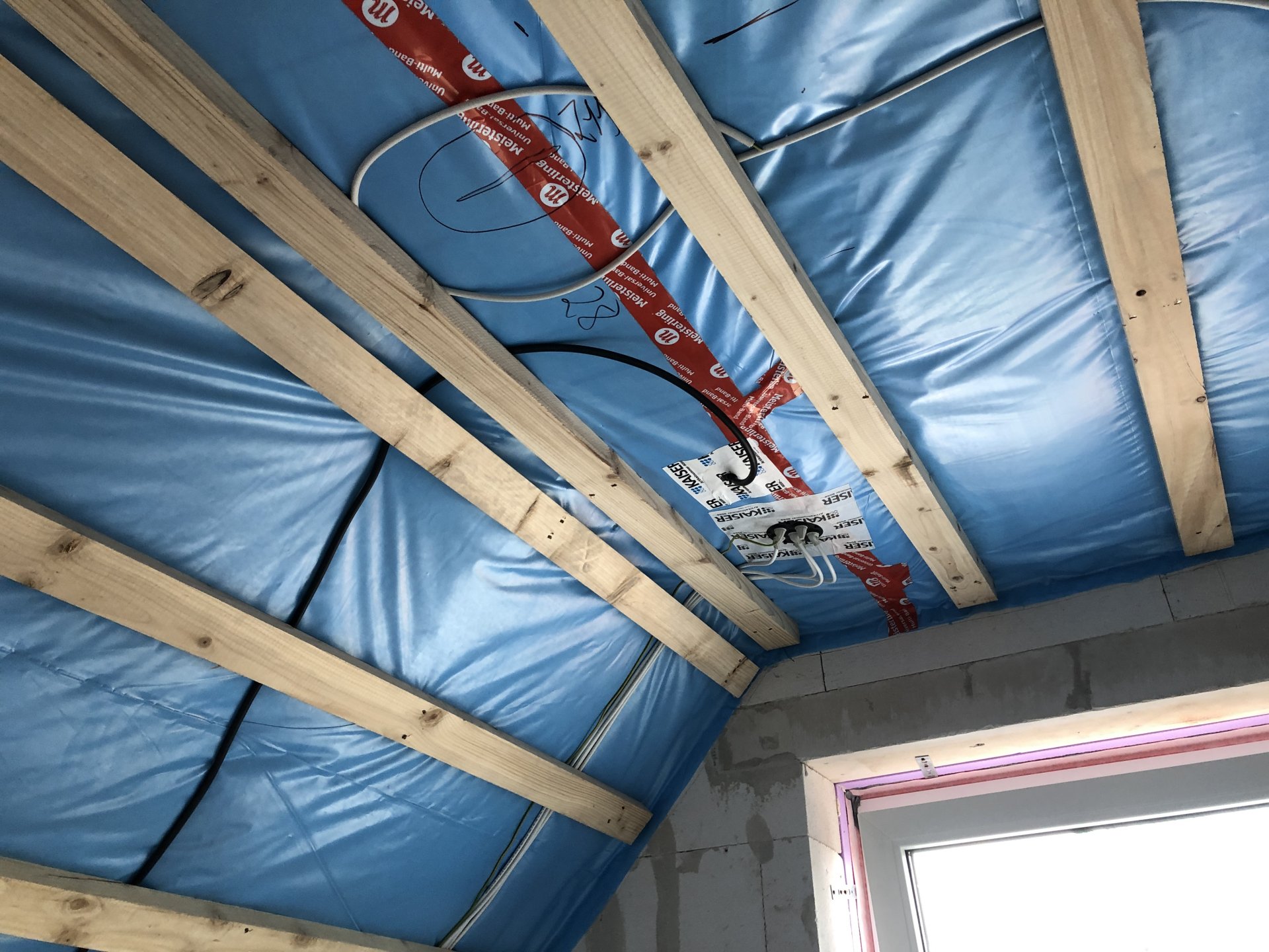

    Hab nur 2 Fotos, aber die wurde halt nur von unten die die Sparren getackert...
