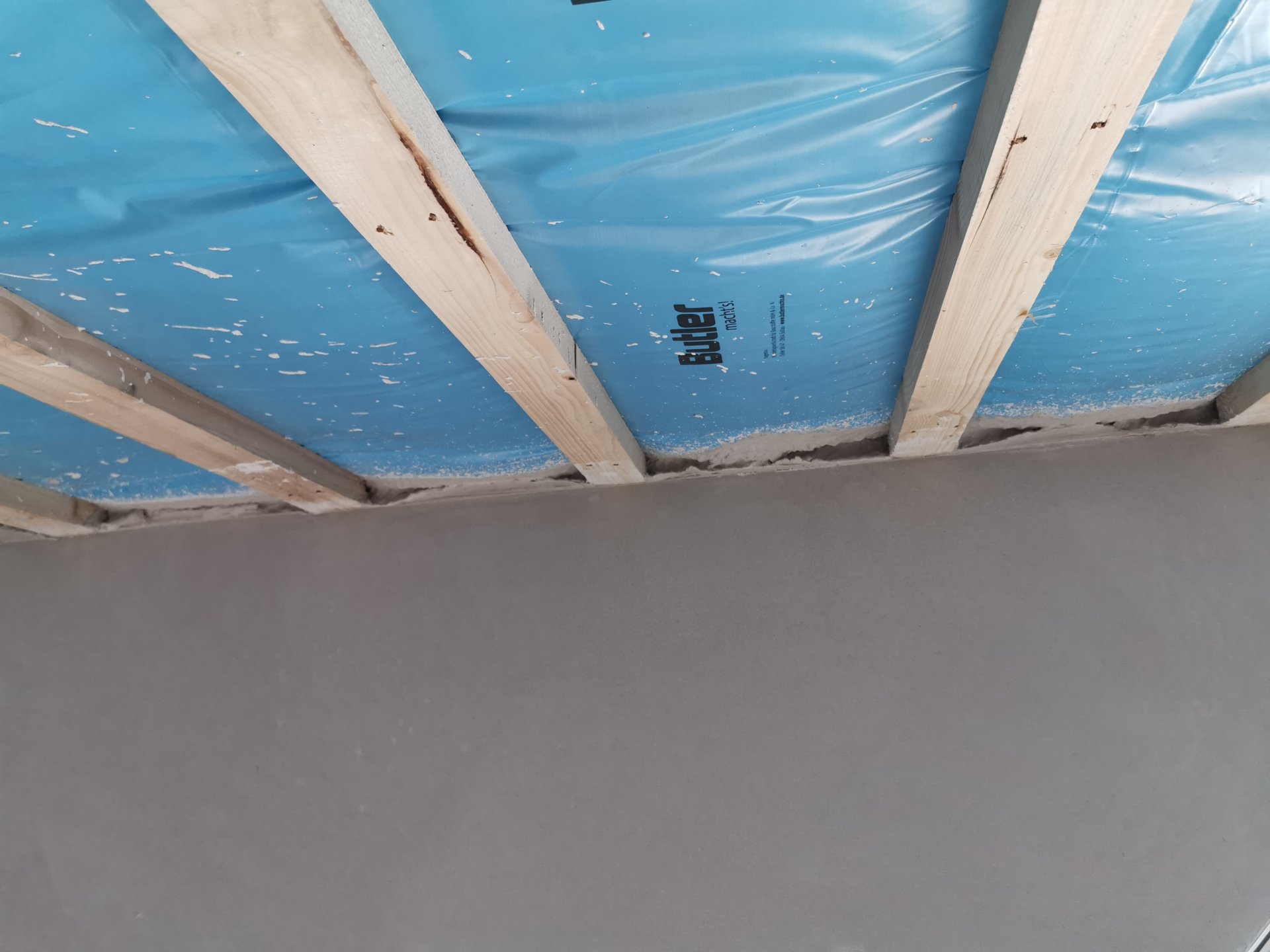

    In der Nähe einer Durchführung/Durchdringung ist das aber nicht nass?Und warum ist an dem MW nicht zumindest Spachtel verbracht-an der Verklebung...zumindest am Giebel scheinen da einige Fugen zu sein...

    Die haben direkt auf den Porenbetonstein geklebt, jetzt ist da halt Putz drüber.

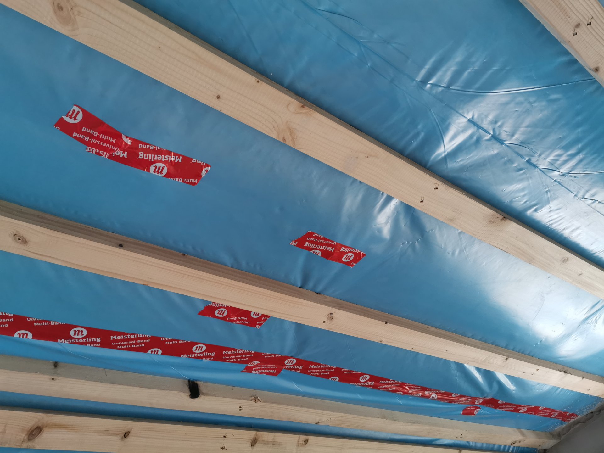

    Nein die Durchführungen sind trocken, die habe ich auch selber gemacht, weil da Sat-Kabel durchgehen und die habe ich mit einer Kaiser Durchführung abgedichtet, das sollte ja so passen. Das war nur ein Beispiel., aber so geht das halt durch OG komplett. Überlappungen sind verklebt und dann die Sparren für die Trockenbauplatten drauf. Vom Dachboden wurde dann die Dämmung raufgelegt. (Kaltdachboden)

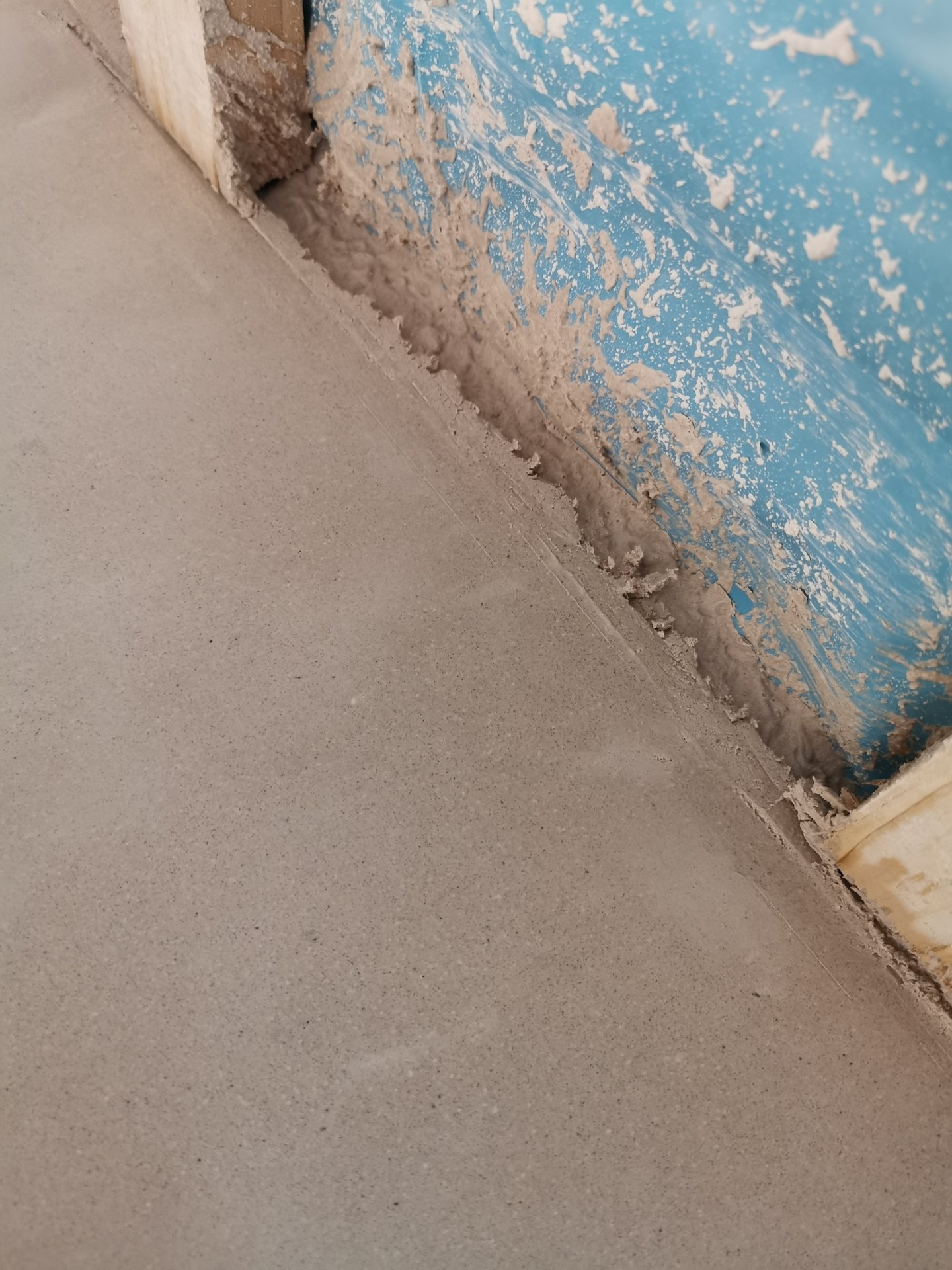

    Das heisst die Dampfbremse ist jetzt überputzt? Die Entspannungschlaufe also nutzlos - normal hat Putz dort nichts zu suchen - also auf der Oberseite der Bremse. @FabianWeber

    Ja, die Kante halt weil dort ja auch Putz hin muss, wie macht man das sonst?
    Aber das wird ja nichts mit der nassen Dämmung zu tun haben? Da kommt doch nichts durch die Abklebung?
    Naja Putzreste sind da zumindestens

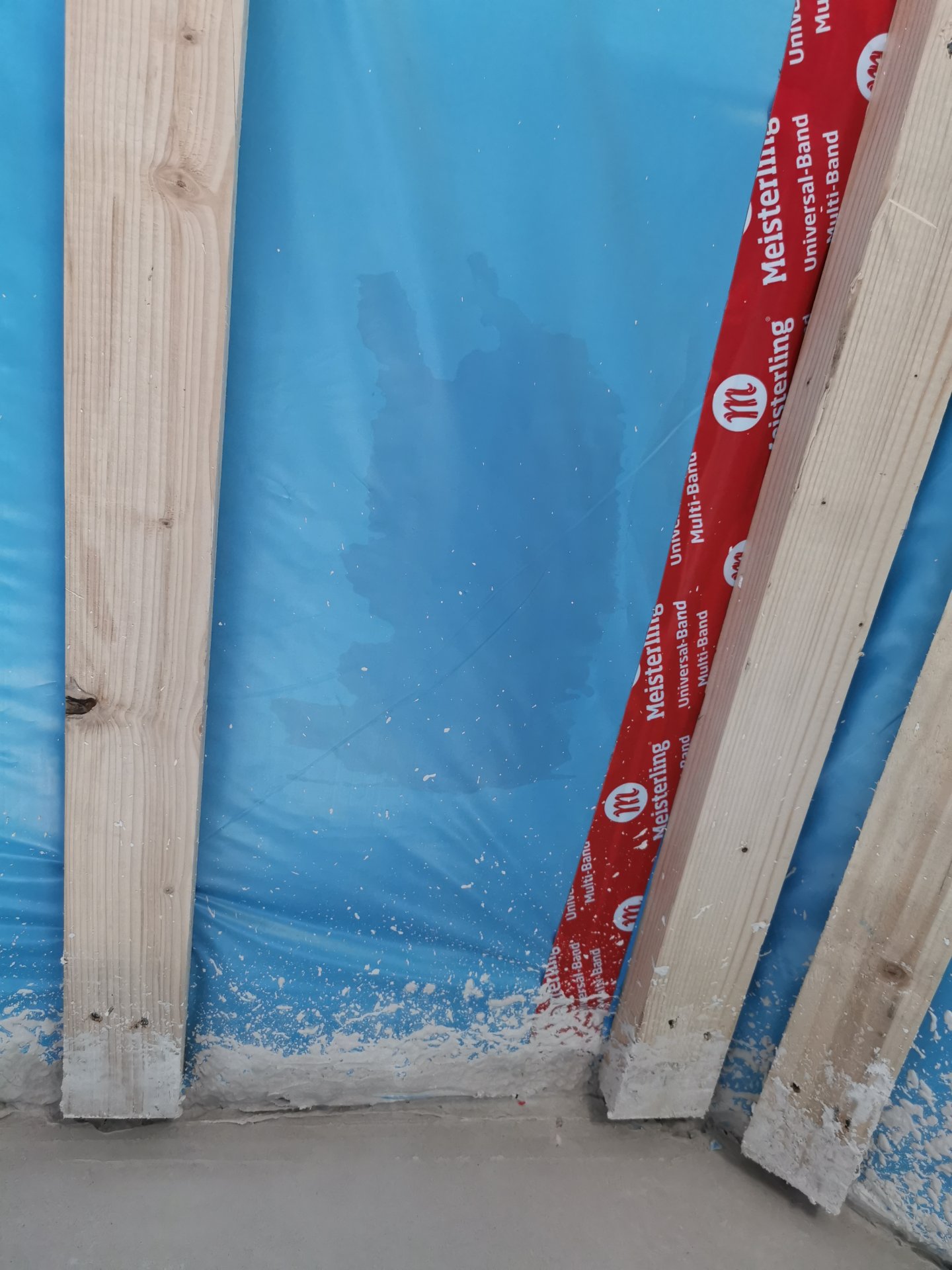

    So. Sieht das mit dem putz aus und mal. Die Decke wo es nass war

    Frag mal @Alex88 - aber Putz und auch diese 'Verspritzung' hat dort nichts verloren, die Folie verliert über längeren Zeitraum dort ihre Funktion, der Putzer sollte diese Bereiche vorher abkleben.

    eigentlich nie, weil die meisten Putzer, zumindest die an der Front, sowie Bauträger keine Ahnung davon haben....
    ich bin bei SIL #26, da Gips und auch Zement sehr aggressive Materialien sind, KANN es sein, dass im Laufe der Zeit die
    Folie angegriffen und undicht wird. Untersuchungen allerdings gibt es m.W. darüber nicht.
    Trotzdem alles sauber machen lassen und dann kontrollieren

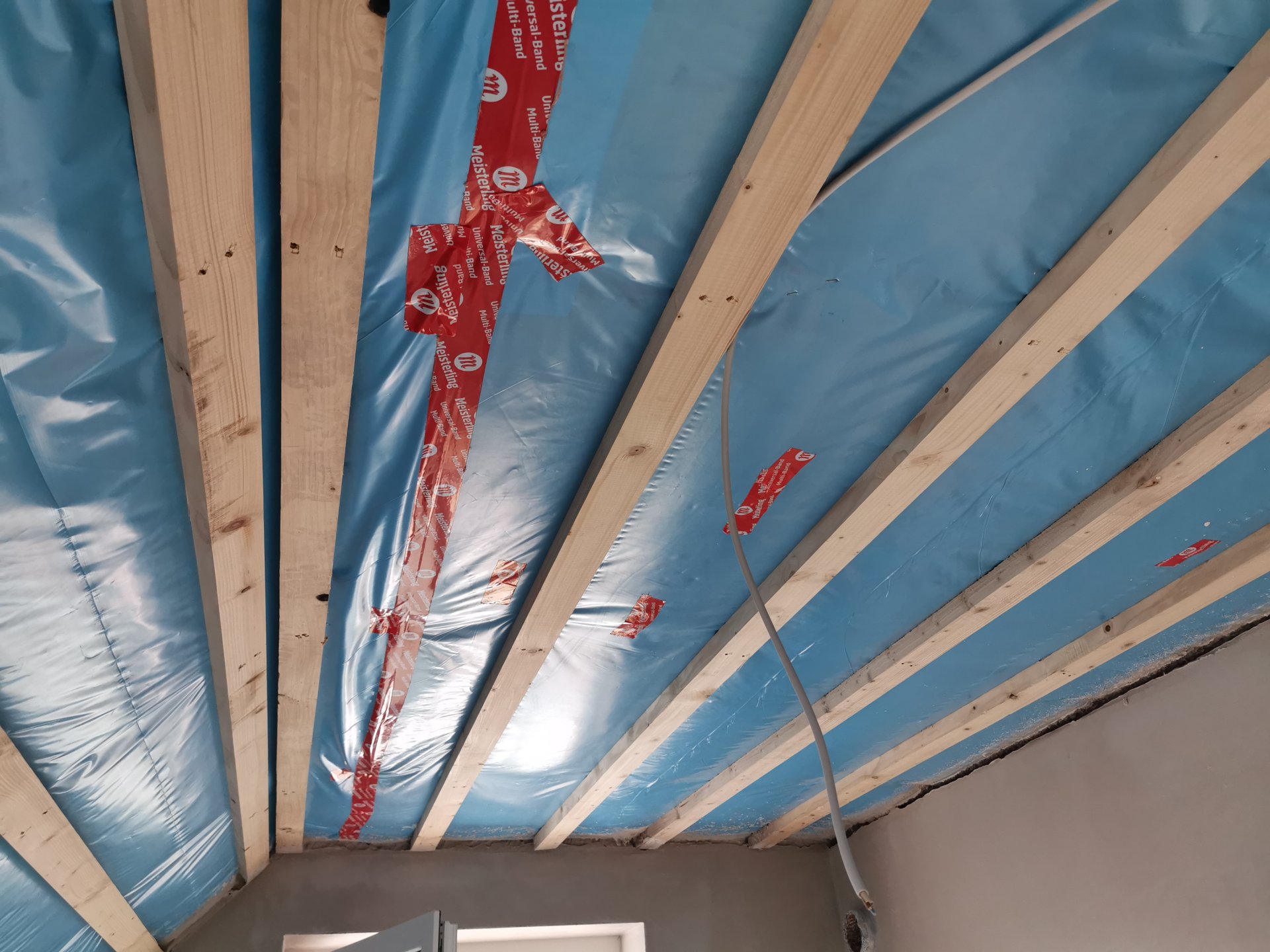

    Und eine neue Nässe entdeckt aber anderer Raum..

    Erstmal beobachten - @Alex88 sehr schön zu sehen auf dem Foto #31 und Zwängen über 2 Felder der Folie - also halbwegs 'elastisch' sollte schon geführt werden, dort gibt es mit hoher Wahrscheinlichkeit Schäden im Laufe der Zeit, lass dich nicht verunsichern Paddy, ich bin in diesem Bereichen sehr kritisch, es ist mir auch keine Folie/Dampfbremse oder USB untergekommen, die nicht deutliche Schäden im Laufe der Zeit hatte, aus ganz normaler Alterung - unsachgemäße Verlegung und Putze ( welche heute ja diverse Zuschläge erhalten) fördern dies natürlich und wenn Putz in seiner üblichen Putzdicke aufgetragen wird, 'versteift' sich das Material zusehends und es kann unter Umständen zum völligen Abriss der Folie kommen, sicher abhängig von der Dachkonstruktion der Bewegung Wind Lasten und des eigentlichen Aufbaus.

    Also, der Trockenbauer war vorhin bei den Nachbarn der vermutet das es Nässe von oben ist, weil die Gaube noch nicht ganz dicht war als es gedämmt wurde. Er tauscht das aus und nächste Woche ist eh der Blower Door Test, dann wird man sonst ne Undichtigkeit sehen.
