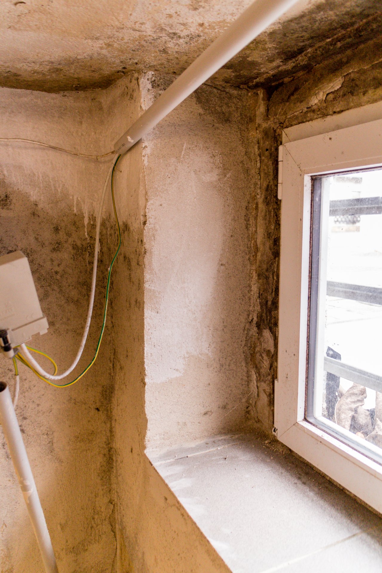

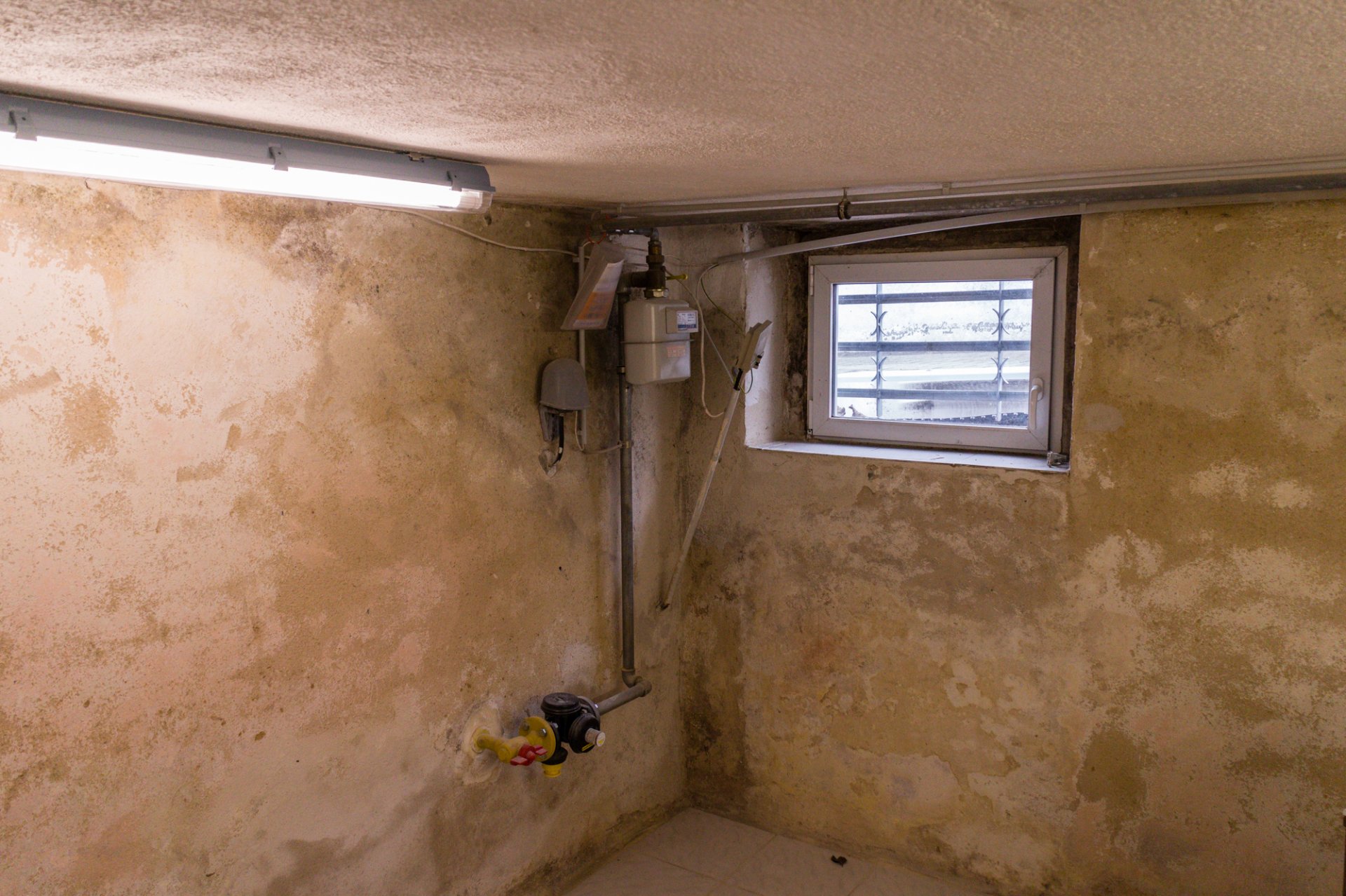

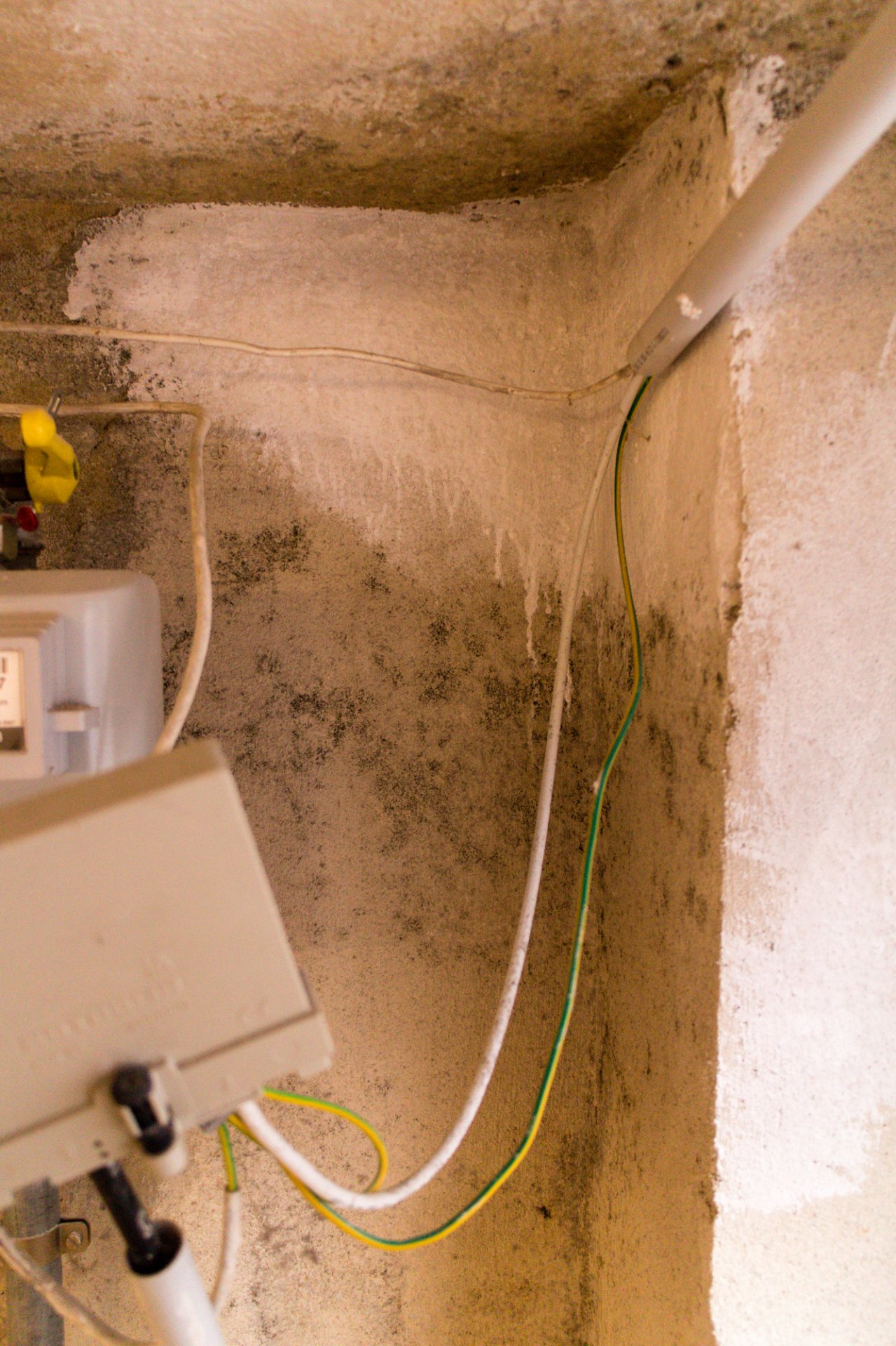

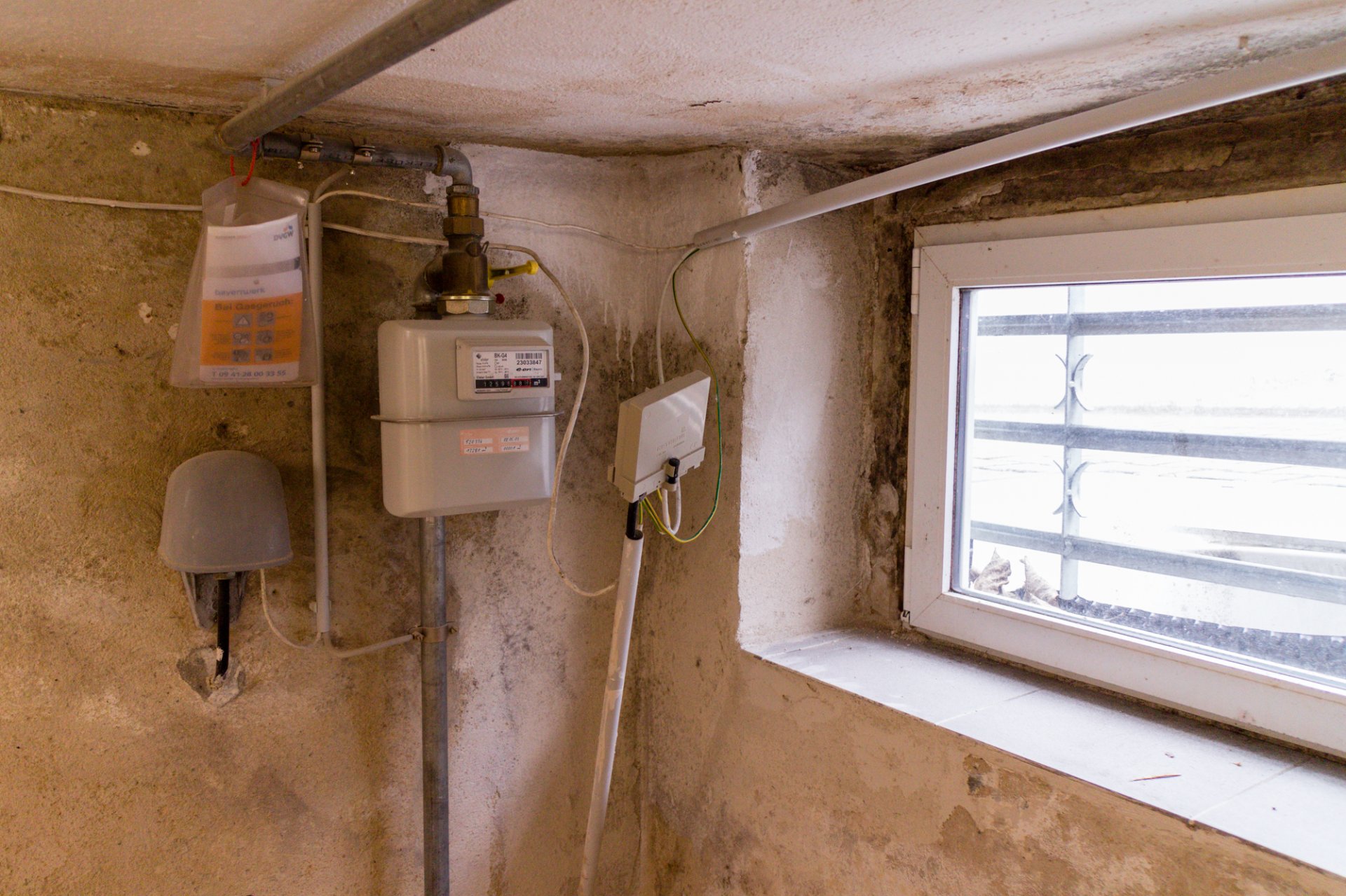

    Hallo bin neu hier im Forum. Bin der Jürgen 38 aus Oberkotzau bei Hof ( Oberfranken ) Ich hab ein Thema das mich langsam ein bischen kirre macht und ich nicht weiter weiß.
    Und zwar is unser Haus Bj. 1945 der Keller is aus Bruchstein gemauert und wie bei vielen Feucht leicht würde ich sagen so immer zwischen 65 und 73%. Jetzt haben wir aber das nervige Problem an der oberen Ecke am Fenster das es dort im Winter immer total naß ist. Die Ecke ist nicht im Erdberührtem Bereich. Außen läuft zwar das Fallrohr entlang aber dort wo der Gaszähler ist. Siehe Bilder
    Wenn ich im Winter lüfte wird es wieder so halbwegs trocken. Im Sommer is natürlich das Fenster zu.
    An was könnte das liegen kondensiert dort wegen dem Fenster es so arg?
    Kann mir jemand weiterhelfen?
    Grüß Jürgen

    In einer Ecke hast Du immer das maximale Mauervolumen bezogen auf die offene Fläche (durch die eine eventuelle Abgabe der Feuchtigkeit erfolgen kann).
    Um überhaupt Genaueres zu sagen, müsste zunächst einmal der Feuchtigkeitsverlauf gemessen werden.
    Vielleicht ist es doch das Fallrohr.
    Zudem besteht ebenso die Möglichkeit der Oberflächenkondensation durch falsches Lüften Deiner Vorbesitzer / Mieter.
    Um dies zu untersuchen, müssen in verschiedenen Tiefen der Mauer Bohrungen vorgenommen werden eine elektrische Leitfächigkeitsmessungen erfolgen.
