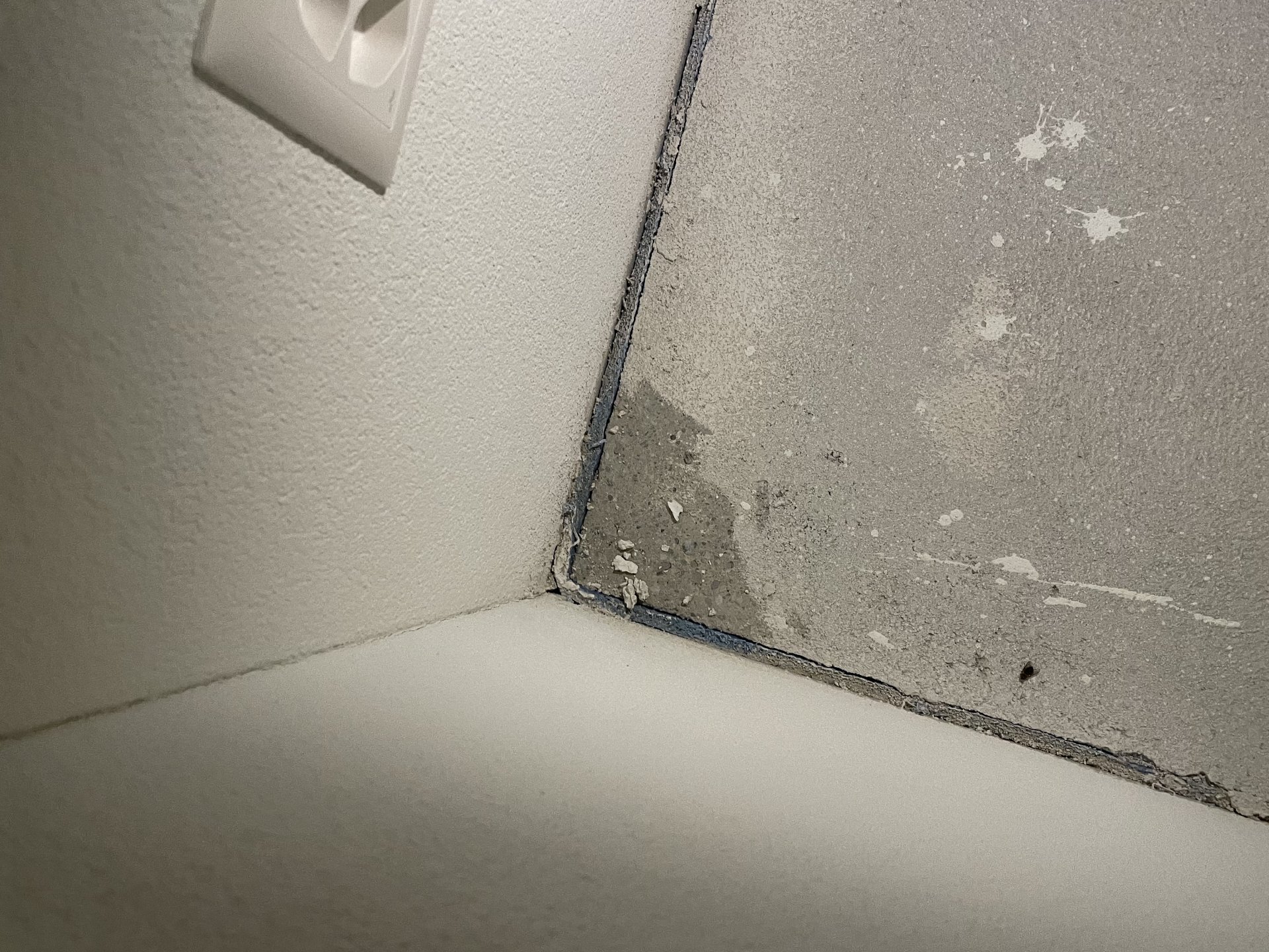

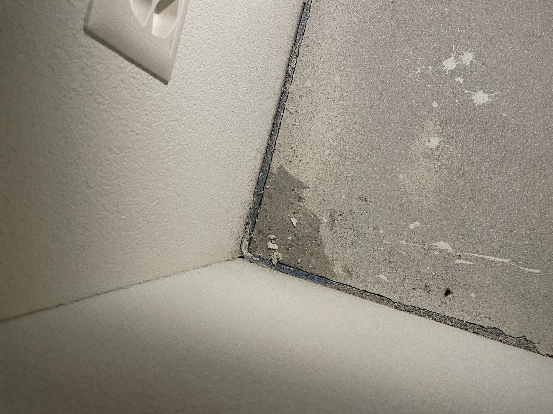

    Hallo liebe Forum Mitglieder
    Wir haben eine Neubauwohnung im EG gekauft. Nun haben wir heute einen Rundgang gemacht und fest gestellt, dass einige Ecken (Boden) feucht bzw. nass sind. Der Block wurde dieses Jahr fertig erstellt und die Innenausstattung kann durch den Eigentümer bestimmt werden, deshalb sind einige Wohnungen noch im Rohbau. Im Anhang findet ihr die Bilder dazu, ist diese Nässe normal?
    Liebe Grüsse

    Offenbar sind die Wände trocken. Im Estrich könnte eine FBH undicht geworden sein. Aber in so einer Ecke sollten keine Rohre liegen.
    Gab es einen kleinen Idefix oder einen großen mit zwei Beinen in dem Raum oder hat jemand einfach eine Tasse Wasser verschüttet?

    Hallo Petra
    Die Wände sind trocken, es sind nur diverse Ecken in der Wohnung. Ebenfalls im Kinderzimmer, wir kennen uns nicht wirklich aus, um urteilen zu können ob das Baufeuchtigkeit ist oder ob es effektiv nass ist.
    Der Idefix kann es nicht sein :-).

    Die Bauleitung/ Projektleitung/ Verkäufer sollte auf jeden Fall auf diese feuchte Stelle - möglichst schriftlich mit Foto(!) alternativ mit einem "gegenseitig unterzeichneten Gesprächsprotokoll, Angabe von Datum, Teilnehmer" hingewiesen werden, und eine Feuchtigkeitsprüfung vor jeglicher "Überarbeitung" (Putz, Farbe, Bodenbelag) eingefordert werden, um zu vermeiden dass möglicherweise eine konstruktionsbedingte "Wärmebrücke" oder ein anderer Baumangel künftig eine Schimmelbildung verursachen könnte. Bei schriftlicher Meldung fordern Sie auch eine "schriftliche" Stellungnahme bis zum...(Datum). Damit ersparen Sie sich möglicherweise bei späteren "Auseinandersetzungen" aufwändige "Beweissicherungen", arbeitsintensive störende Renovierungen. Definitiv könnte es sich aber auch noch eine baubedingte harmlose "Restfeuchte" handelt, die im Zuge der Bauwerk- Austrocknung noch verschwindet.
    Sollten Sie den weiteren Ausbau in Eigenregie veranlassen, so fordern Sie die von Ihnen beauftragten Handwerker ebenfalls schriftlich auf, vor eine "Überarbeitung" der Stelle ebenfalls eine dokumentierte (grundsätzlich ohnedies vorgeschriebene) Feuchtigkeitsmessung bevorzugt auch an diesen Stellen vorzunehmen.

    Vielen Dank für die super ausführliche Antwort. Wir haben bereits mit dem Verkäufer per E-Mail Kontakt aufgenommen und Bilder beigefügt.
