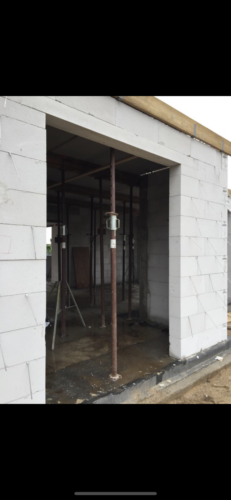

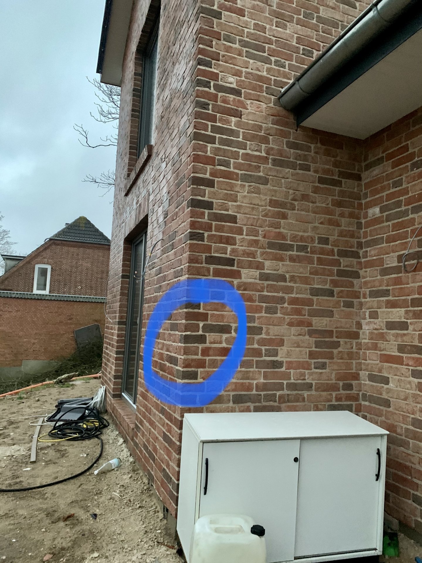

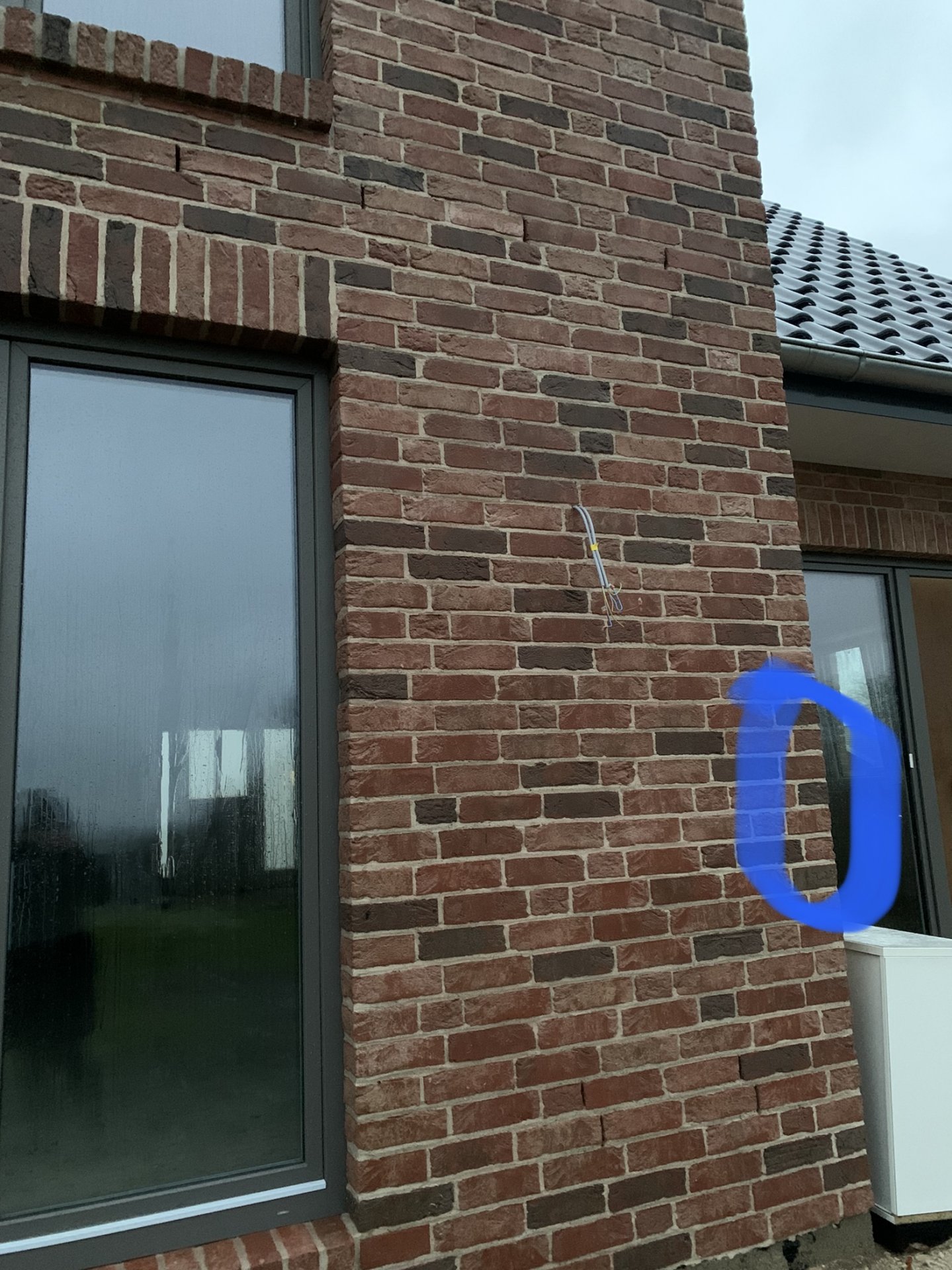

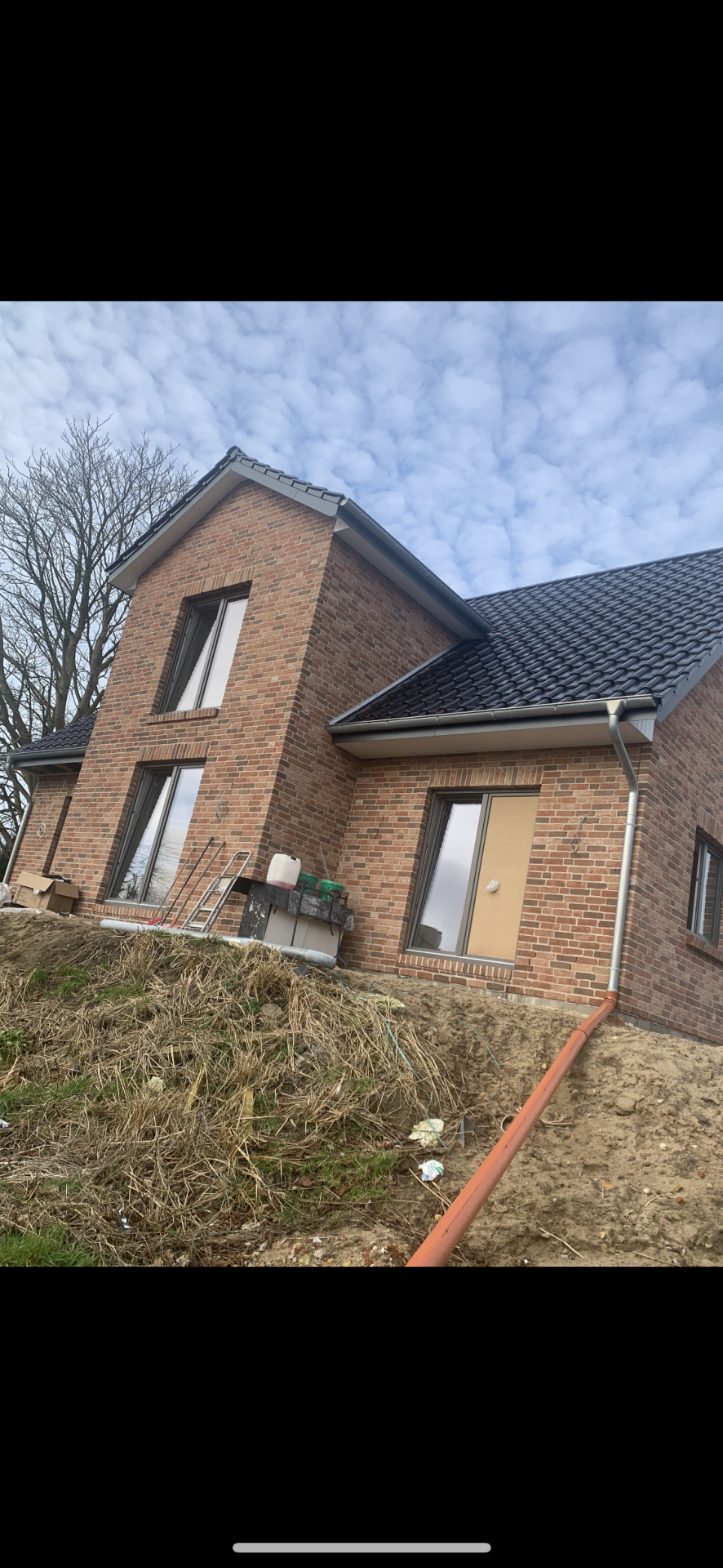

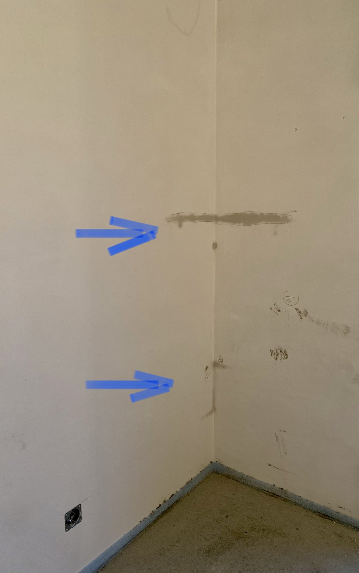

    nach den letzten Wochen des quasi Dauerregens haben wir in unserem Rohbau am Innenputz plötzlich nasse Flecken festgestellt (Wetterseite).
    Bauleiter, Bauunternehmer können es sich nicht erklären, mit Bleistift markiert und wir sollen beobachten ...
    Unsere Ideen wurden von og ausgeschlossen (Fensterbank oben, Lüftungslöcher, Kabelöffnung für Außenbeleuchtung)
    Habt ihr evtl Ideen?

    82A2CEA2-0856-4AC2-8DB4-7F4FE2A0B423.jpeg A0FD86E7-9C64-4065-83EB-0148C6DA4D6F.jpeg AA81BAE5-5F8B-48F5-AF5A-1FC7F05E5941.jpeg

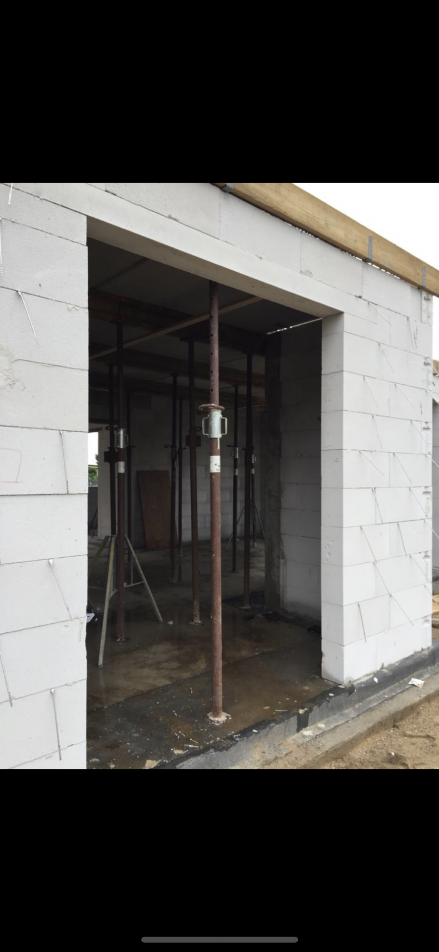

    Hast noch Bilder aus den früheren Bauphasen?

    Ich glaube die Bilder helfen leider nicht weiter, mehr habe ich nicht, zumindest nicht von dieser speziellen Ecke.
    Ich denke, dann werde ich da doch mal einen Gutachter kommen lassen (müssen).

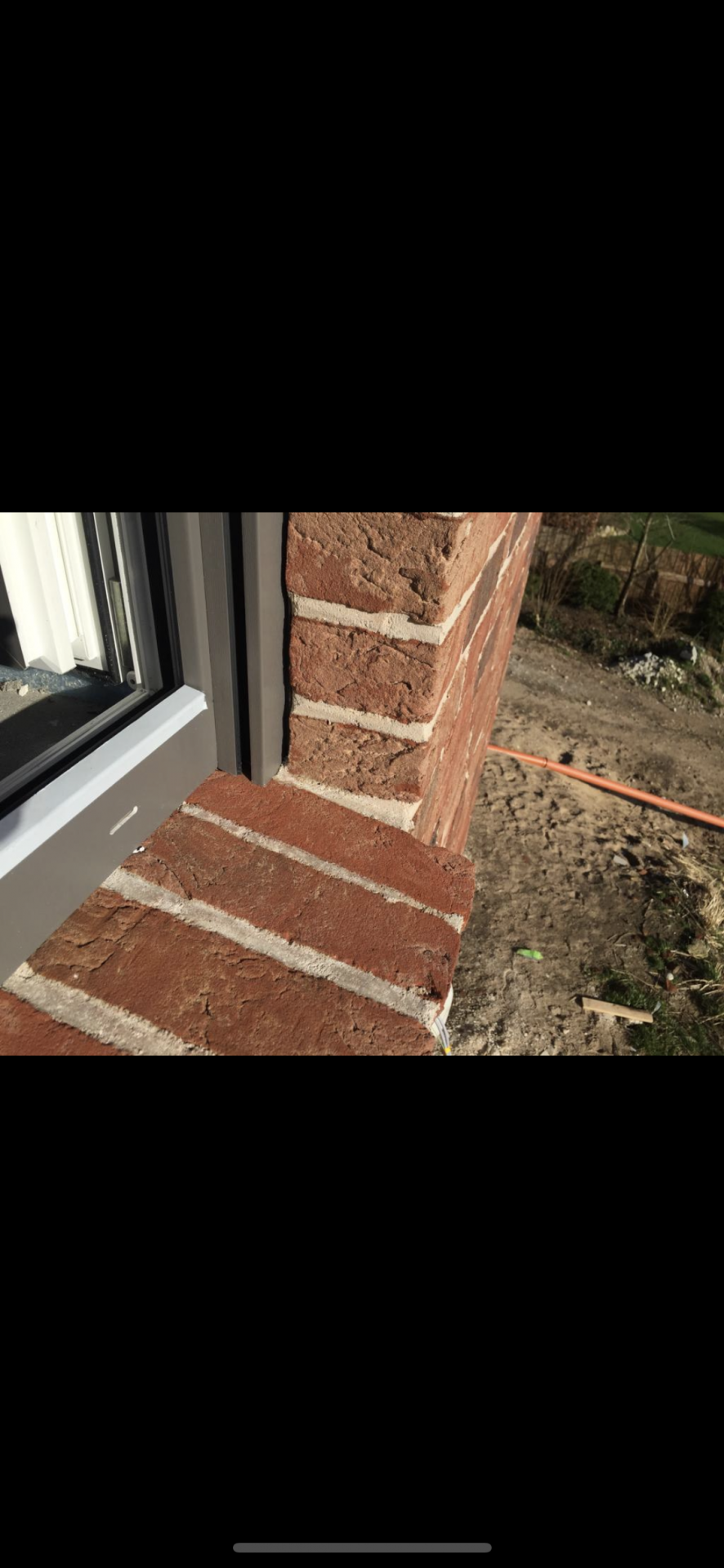

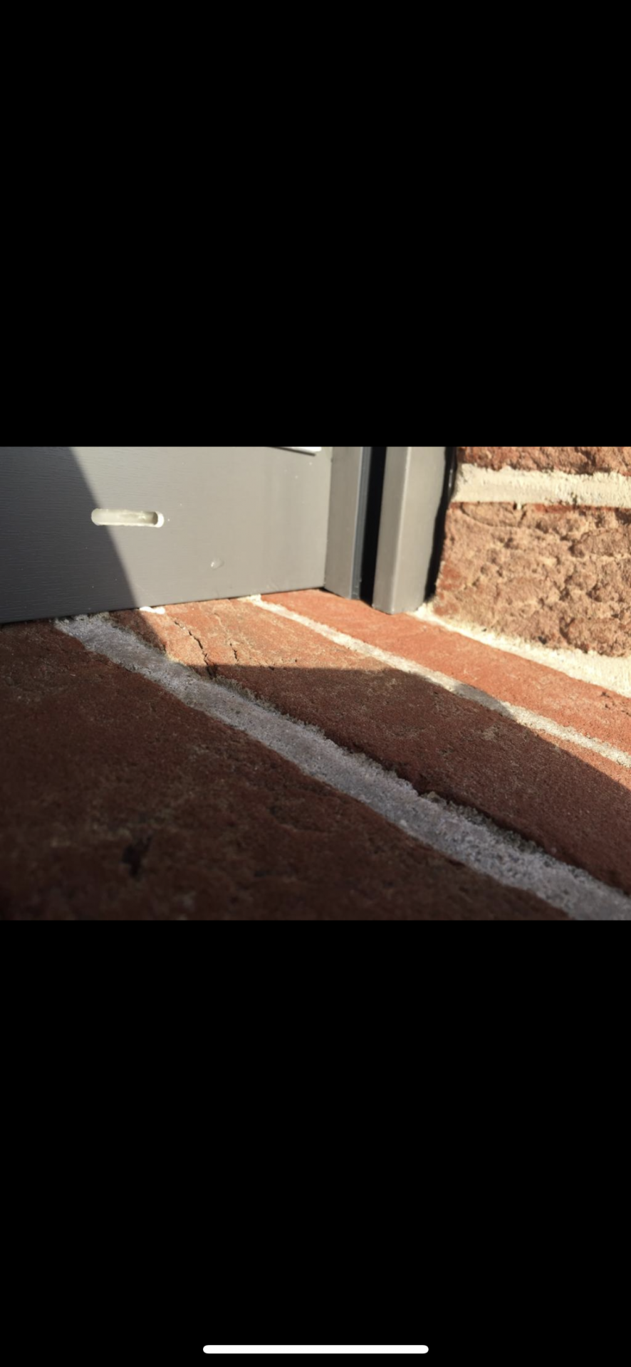

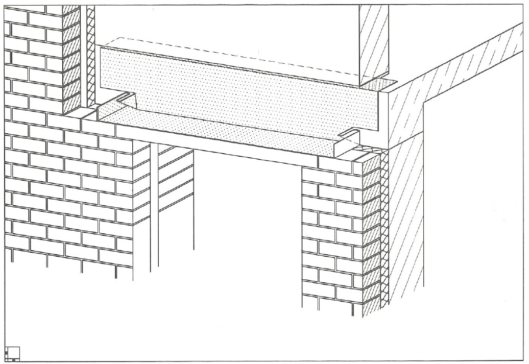

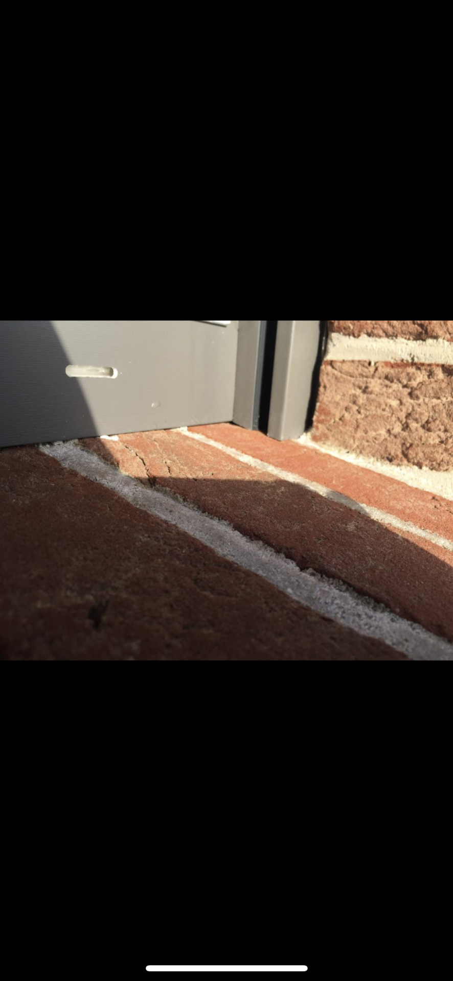

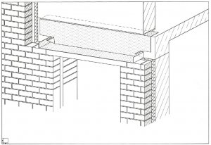

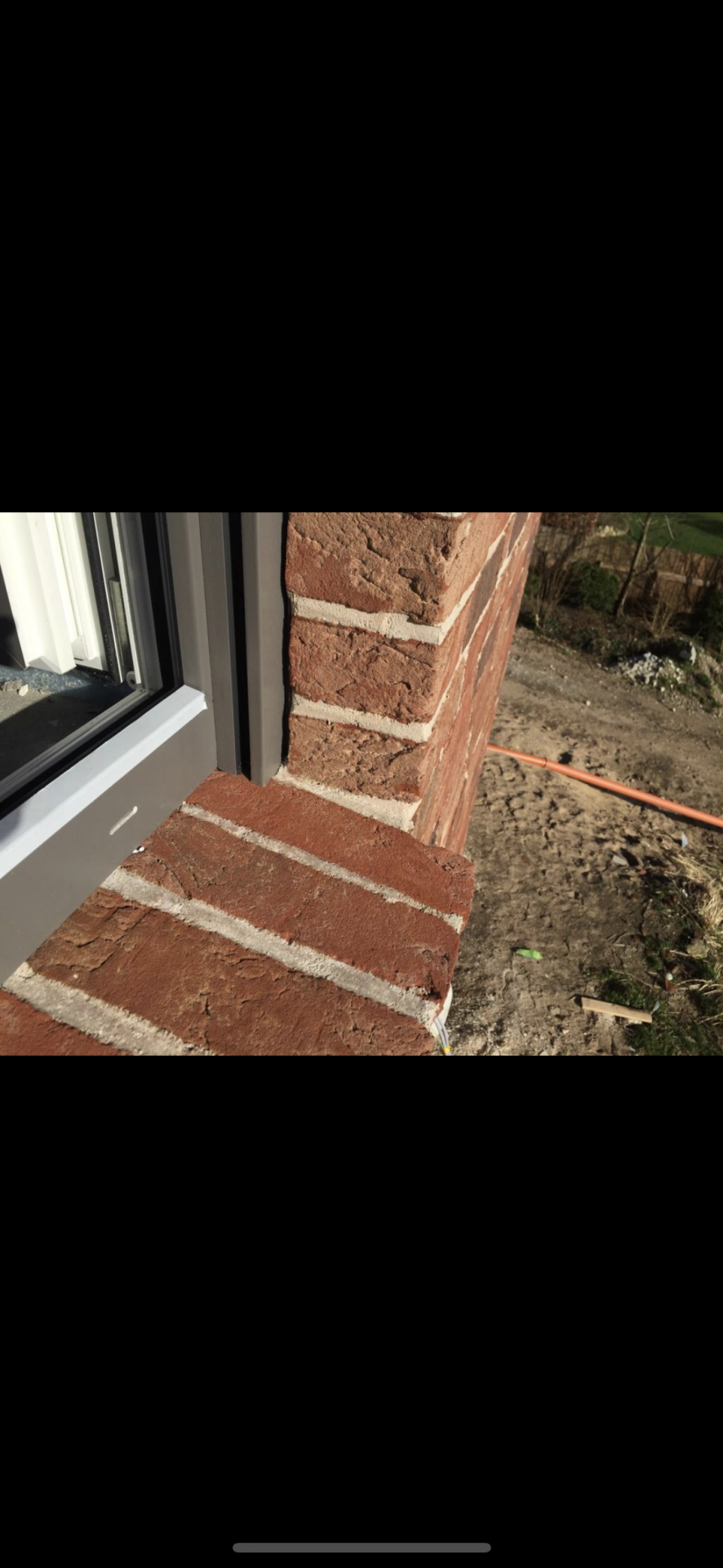

    Geh mal bitte ins Dachgeschoss und mach mal das Giebelfenster auf und mach mal bitte für uns ein Foto von der Rollschicht-Außenfensterbank im Anschluss zur äußeren Fensterleibung.

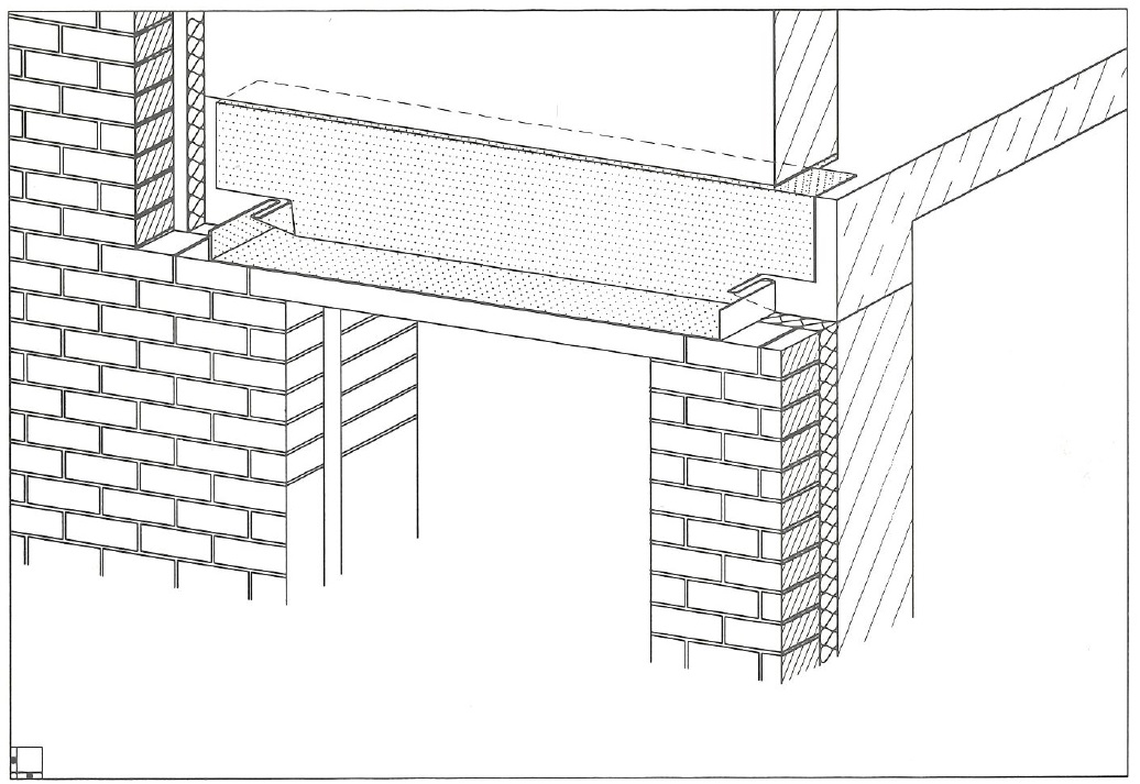

    Ich vermute mal: Zwischen dem Fenstersturz EG und der Fensterbank DG ist auf Höhe der Lüftungslöcher ordentlich eine Z-Folie bzw. L-Folie eingebaut worden. Diese reicht seitlich bis zur Hausecke und endet dort, ohne dass die Enden der Folie wannenförmig hochgefaltet worden sind.
    Wenn nun Wasser über die äußere Fensterbankecke bei Schlagregen eindringt läuft das Wasser runter auf die Folie wo es nicht aus den Entwässerungsöfnungen kann (weil die Entwässerungsöffnungen hinten drin evtl. mit Mörtel zu sind) und dann läuft das Wasser auf der Folie zur Seite bis zur Hausecke wo es dann hinter dem Sichtmauerwerk weiter nach unten jaucht und dabei das Innenmauerwerk benässt.
    Wenn es das nicht ist:

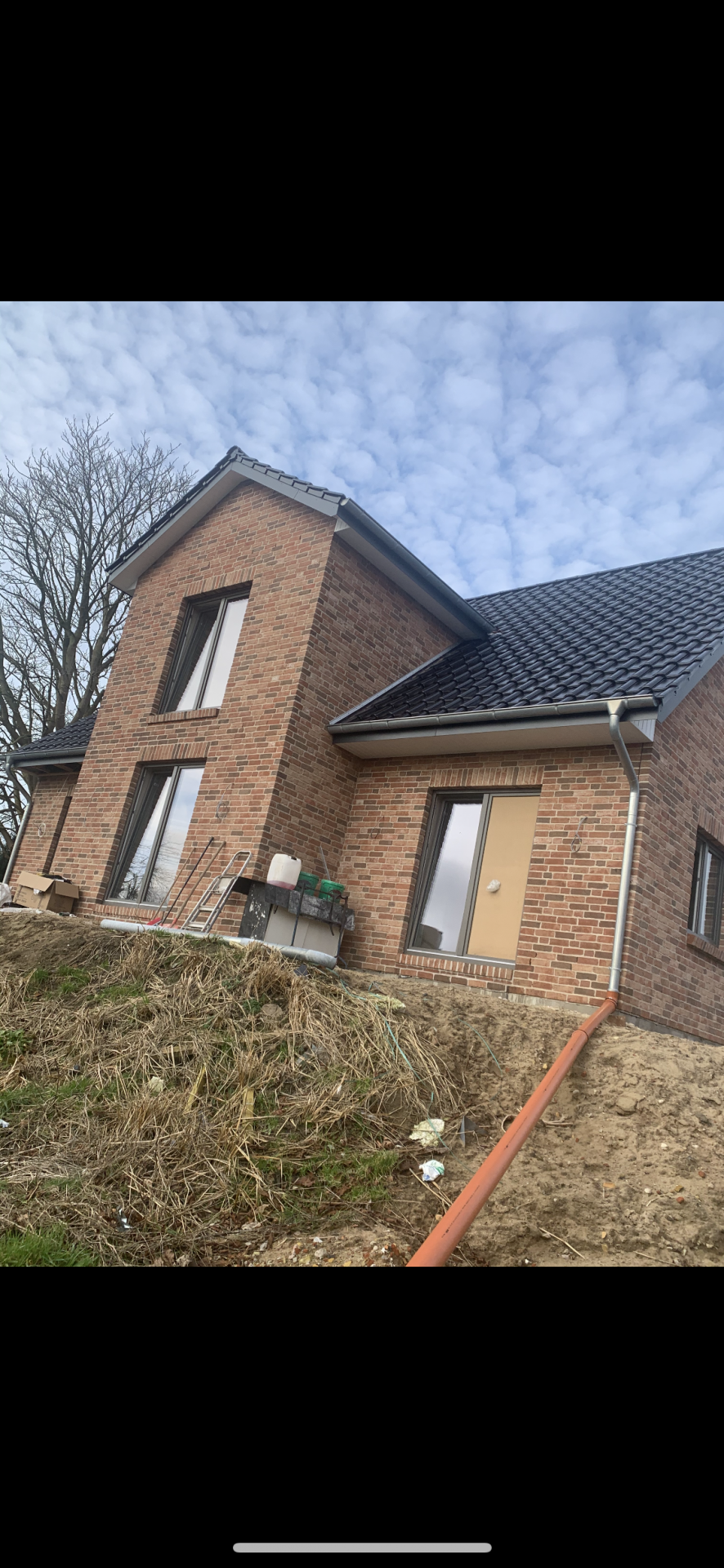

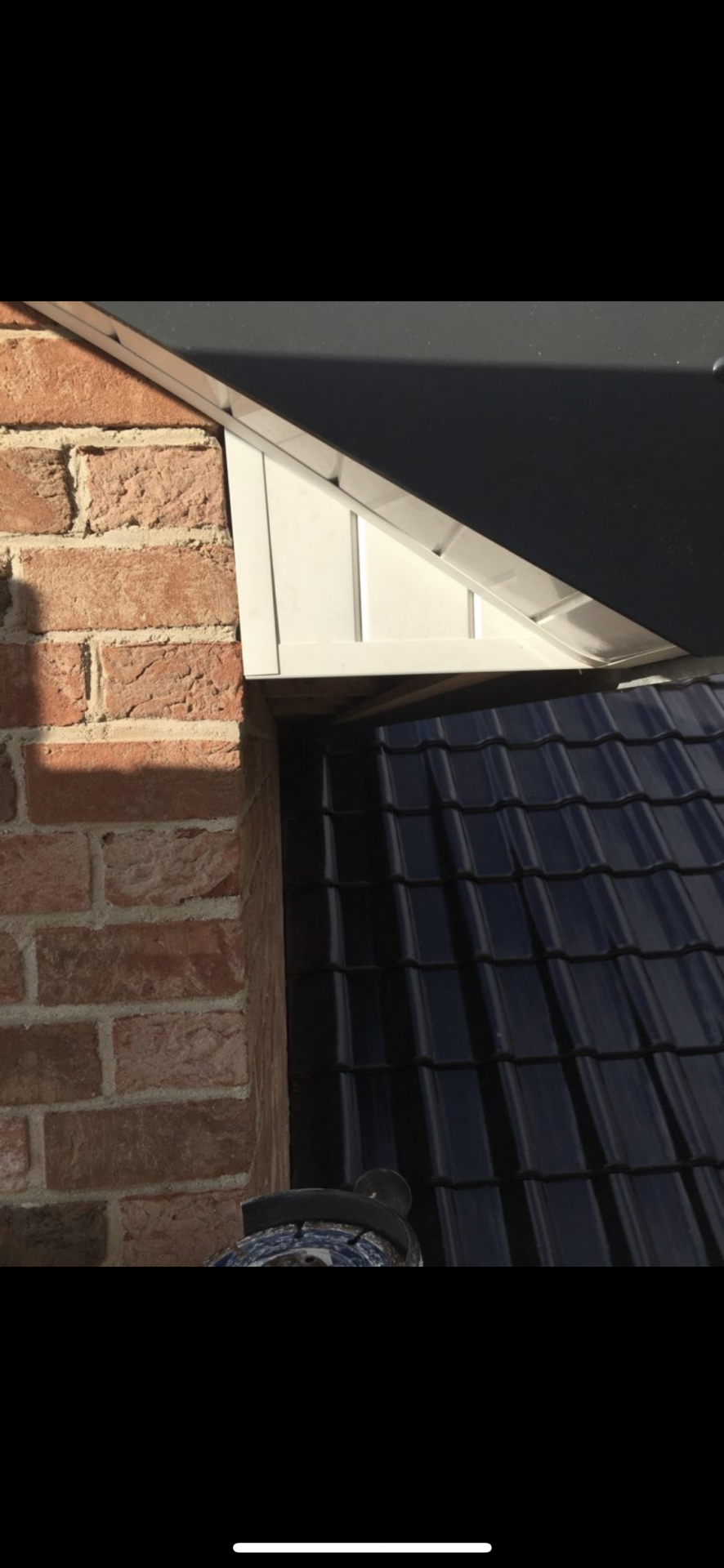

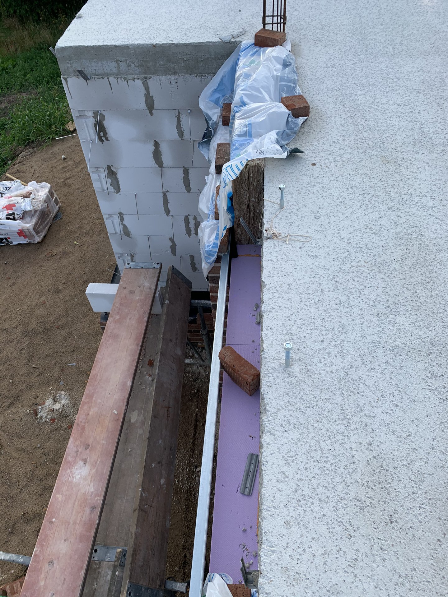

    Bitte mach mal von außen ein Übersichtsfoto von der Dachecke oberhalb der nassen Stelle. Damit wir auch da weiter nachdenken können.

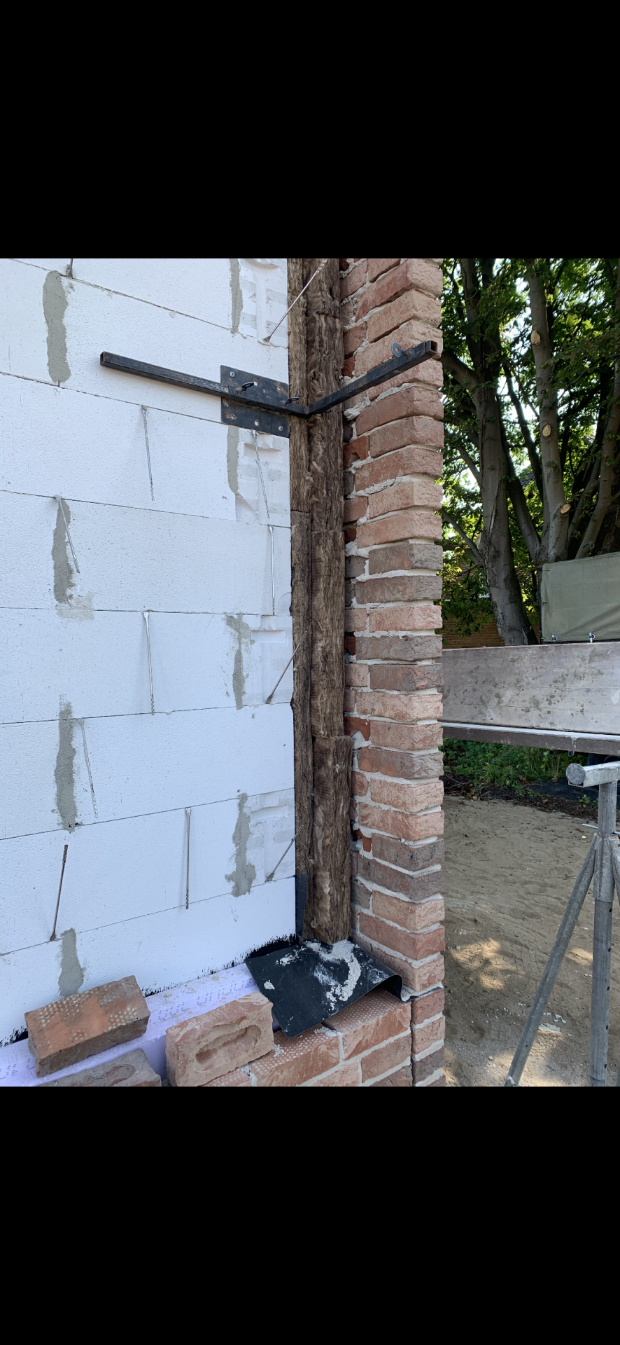

    Die große, feuchte Stelle ist auf der Höhe des Metallhalters, sehe ich.
    Es kann sein, dass, wie BaUt meint, Wasser von oben kommt. Staut sich da auf und zieht rein.
    Oder es ist evtl. ein Kondensatproblem.
    Beides, wenn Folien nicht korrekt verarbeitet sind.
    Denke, ums Öffnen kommt man nicht rum.

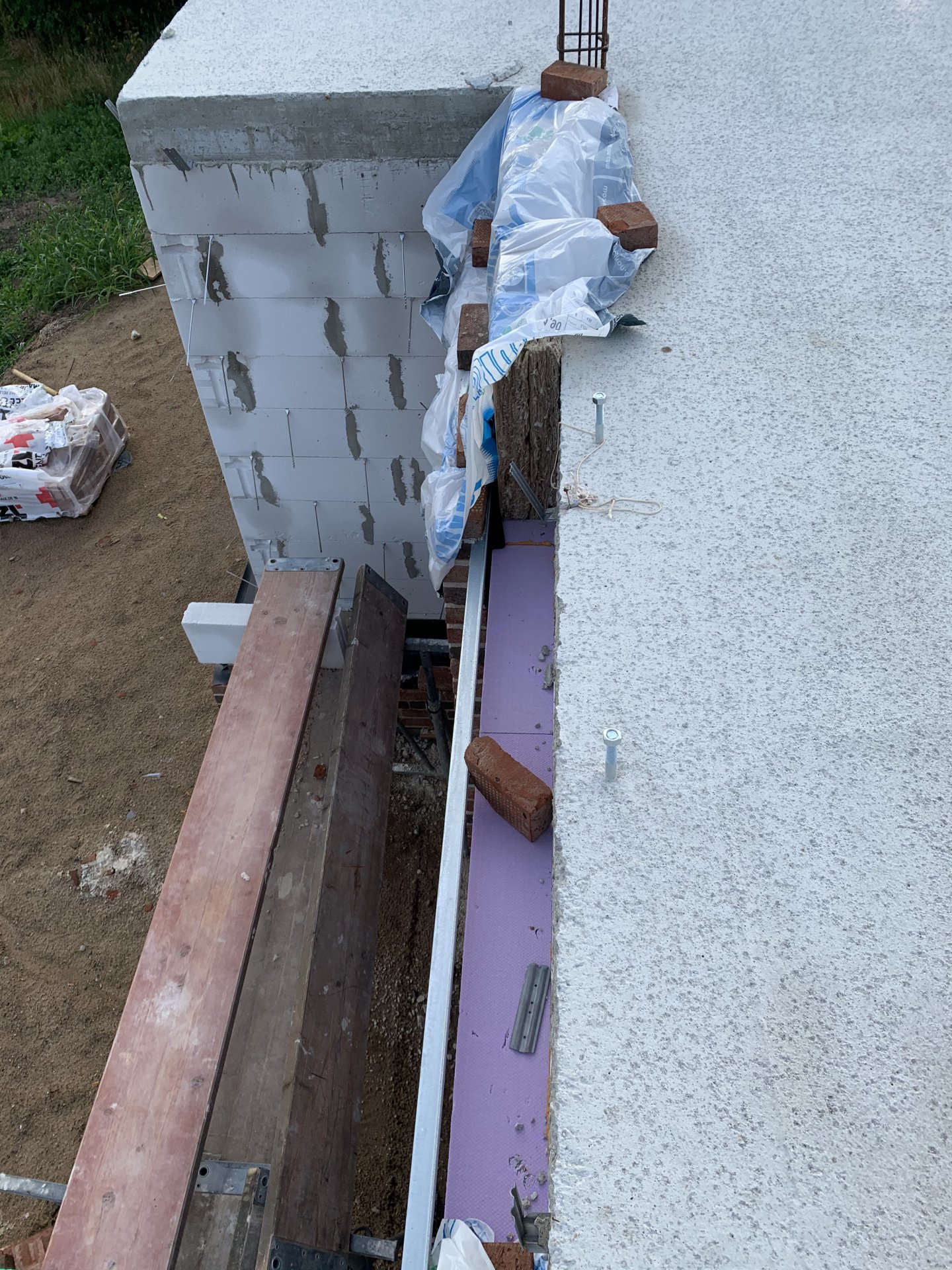

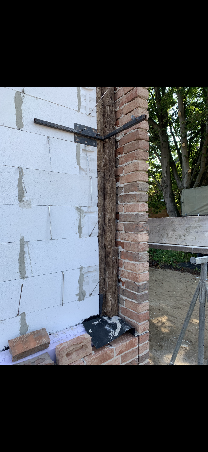

    Mein Mann sagt, die Folie wurde nicht bis zur Hausecke gelegt, sondern nur in der Breite der Fenster. Er hat noch mal ein, zwei Belüftungslöcher frei gemacht, da sie -wie oben genannt- mit Mörtel etwas verschlossen waren. Dahinter kann er die Dämmung erkennen.

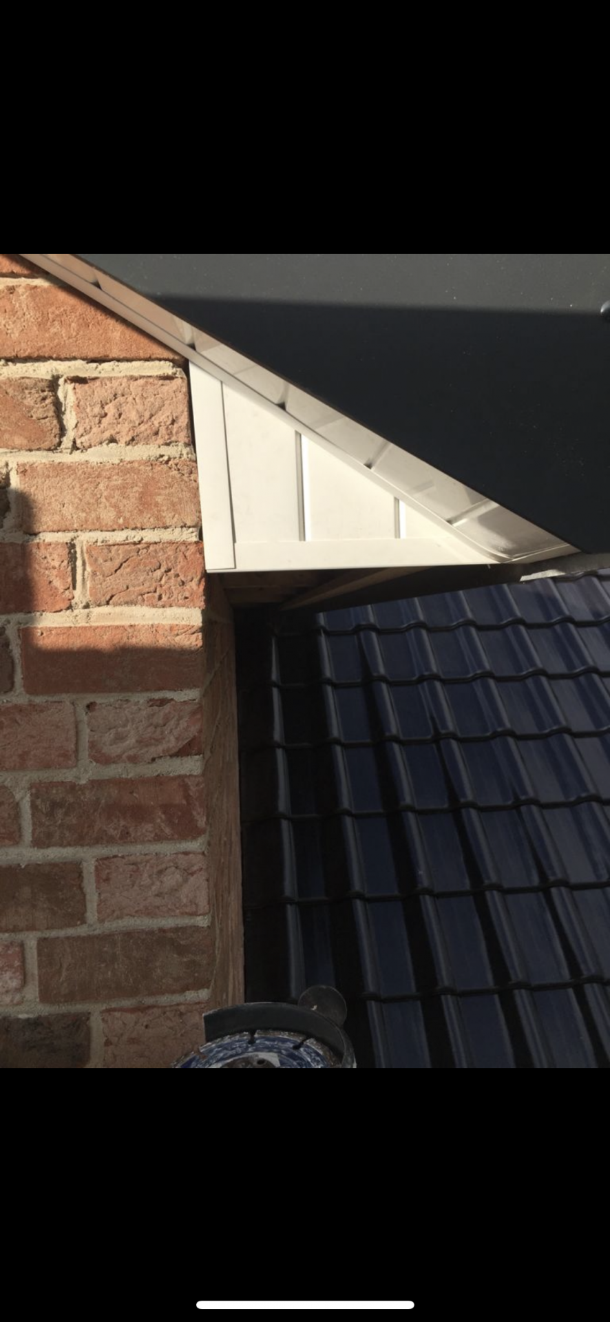

    Die Nahaufnahme der oberen Hausecke ist in einer früheren Bauphase entstanden.

    alternative Schadensursache könnte auch eine Sackbildung im Anschluss der Unterspannbahn zum Rinneneinhangblech am vorderen Eck des Frontspießes sein so dass dort Wasser von der USB in die Wand läuft. Halte ich aber eher für unwahrscheinlich, möchte es aber nicht vollenz ausschließen.
    Die Fensterfotos sehen aber so aus, dass dort im Eck Schlagregen aus den Rollladenführungen hinter das Sichtmauerwerk laufen kann.
