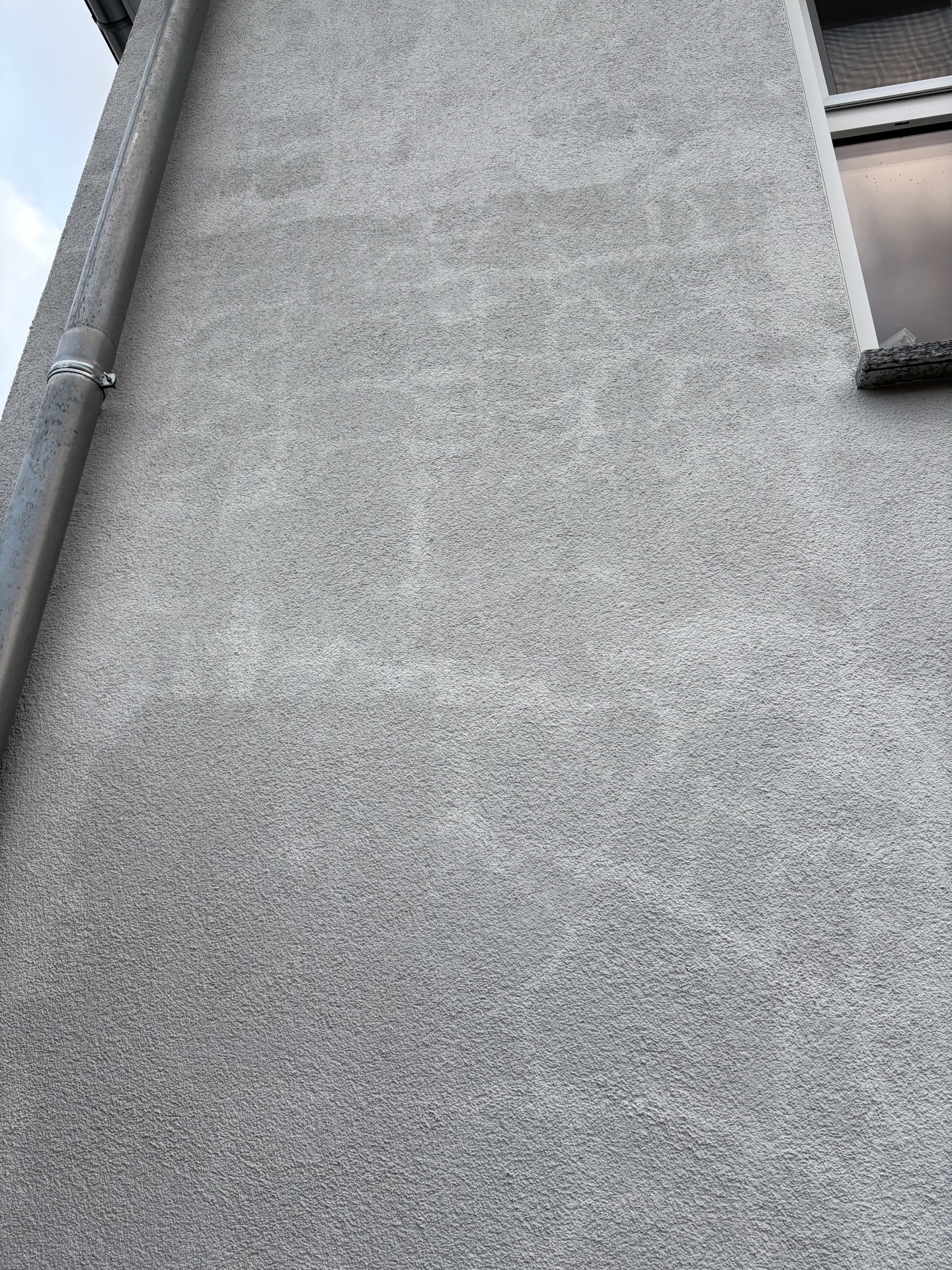

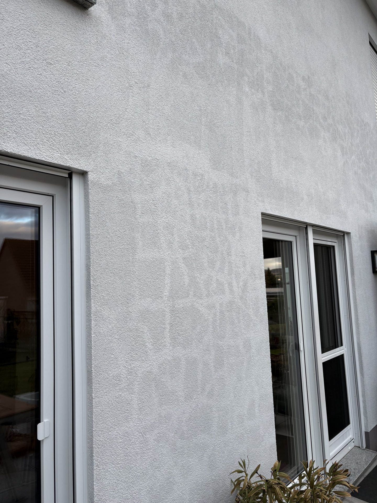

    Hallo - wir haben vor 7 Jahren neu gebaut. Immer wenn es regnet und die Luftfeuchtigkeit hoch ist (vor allem im Winter) ist unsere Fassade immer sehr fleckig (siehe Bilder). Gebaut wurde mit Ytong Steinen. Ein Fachmann sagte, dass das wohl am zu dünnen Putz liegt. Kann mir jemand sagen, ob das ein rein optisches Problem ist oder hier schnellstmöglich was getan werden sollte? Die Flecken trocken dann immer auch wieder vollständig ab.
    Danke vorab :)

    das ist nur optisch, ein Egalisierungsanstrich beseitigt das

    Schade, dass euch das erst 2 Jahre nach Gewährleistungsende aufgefallen ist.
    Putzrisse mit einer Rissweite von kleinergleich 0,2 mm sind kein funktionaler Mangel.
    Auf Porotonmauerwerk hat man vor 10 Jahren schon gerne Leichtputze aufgezogen, bei denen solche krakeleeartigen Rissbildungen an der Oberfläche nicht so auftreten. Was wurde bei euch für ein Putz verwendet?

    Risse? Kann ich auf den Bilder nicht erkennen und wurden auch vom TE nicht genannt. Nur feuchte Flecken - optisches Problem...

    @nordanney wenn man ganz nah an der Fassade steht sieht man an einigen Stellen ganz haardünne Risse in der Fassade. Es sieht aber eher so aus, als sind die eher oberflächlich

    Auch wieder wahr wichtig ist mir nur, dass jetzt langfristig kein Schaden entsteht an der Substanz. Was wären denn optische Warnsignale, auf die man achten sollte?

    Egal ob @nordanney es sehen will oder nicht:
    Dieses feine helle Netz ist ein Hinweis auf dort verlaufende Haarrisse im Oberputz. Dort trocknet der Putz schneller aus. Wenn diese Risse eine Rissbreite von 0,2 mm überschreiten, dann werden sie kapillar saugfähig und es kann in den nächsten Jahren/Jahrzehnten im Winter zu Hinterfrierungen und zu Ausplatzungen in diesen Rissen kommen.
    Feinere Risse wären erstmal nur ein optischer Mangel.
