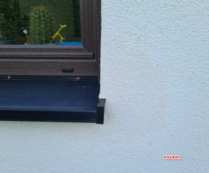

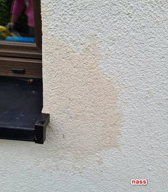

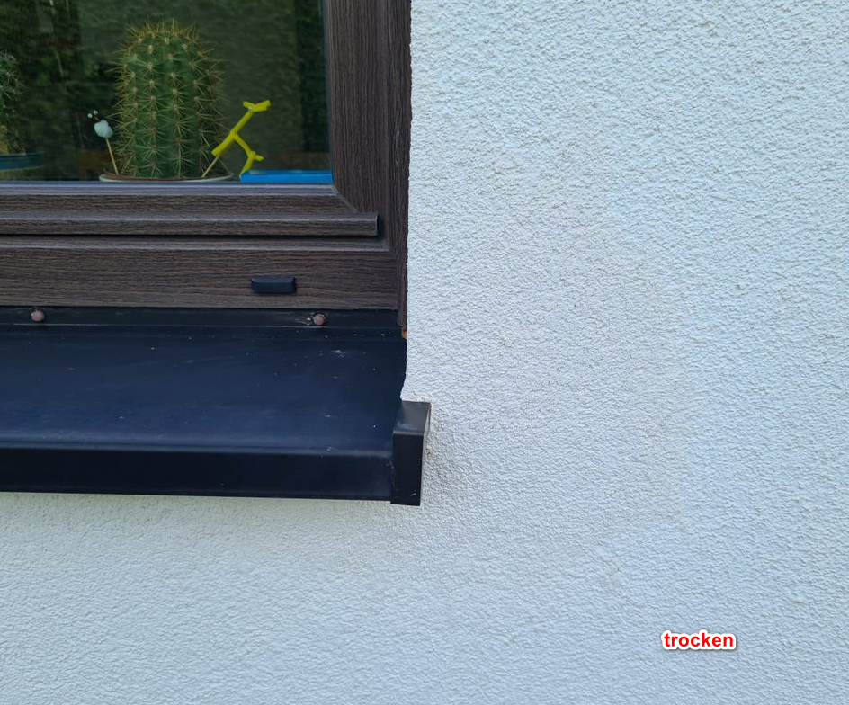

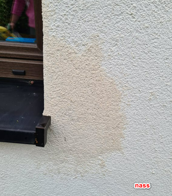

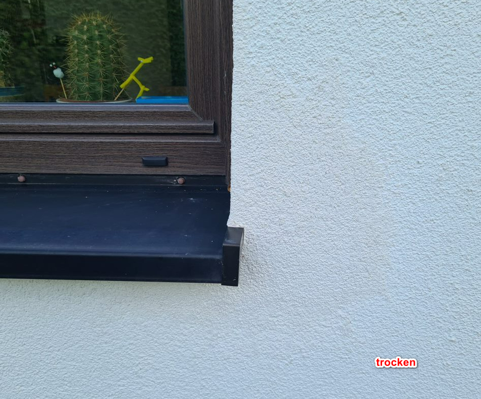

    Hallo liebe Experten.
    Ich bräuchte bitte Eure Meinungen.
    Ausgangssituation:
    Wir haben vor 2 Jahren die Fassade mit WDVS Dämmen lassen.
    Dabei wurde etwas bei den Fensterbänken verpfuscht. Diese wurden dann nachträglich nochmal
    aus- und dann wieder im richtigen Winkel eingebaut. Also auch neu verputzt und gestrichen.
    Seitdem sieht man definitiv, dass die Putzstruktur an diesen Stellen definitiv anders ist,
    als am Rest der Wand. In letzter Zeit ist mir immer mehr aufgefallen,
    dass es nach starkem Regen noch extremer wird - die Flecken werden dunkler - vermutlich
    durch das aufsaugen von Regenwasser. Wenn es dann abtrocknet, werden die Flecken wieder "blasser".
    So nun meine Frage, können wir hier ein Problem kriegen?
    Ist dieses Verhalten normal?
    Hat jemand eine Idee, was für ein Material der neue Putz sein könnte?
    Kann Regen die Fassade durchfeuchten?
    Ich bin sehr dankbar für Informationen und Anregungen und hänge mal 2 Bilder zum Vergleich an.
    Vielen lieben Dank und viele Grüße

    Hallo
    Upps, das sieht aber nicht schön aus.
    Die Putzkörnung passt schon.
    Ausbesserungen wird man in einer Fläche leider auch immer sehen.
    Aber ich würde mich mit der Ursachensuche und - beseitigung vermutlich gar nicht so sehr auf den Putz konzentrieren, eher auf den Anstrich.
    Hier ist nach meiner Meinung nicht nur ein andere Farbton, sondern ein anderes Produkt verwendet worden, was zu diesen Erscheinungen führt....

    Es sieht aus als wäre das ein mineralischer Putz und da fehlt wohl in dem Bereich der Anstrich.
    Da das erst 2 Jahre alt ist würde ich mal eine Mängelanzeige schreiben, kostet ja nix und dann mal abwarten was der werte Meister dazu sagt...

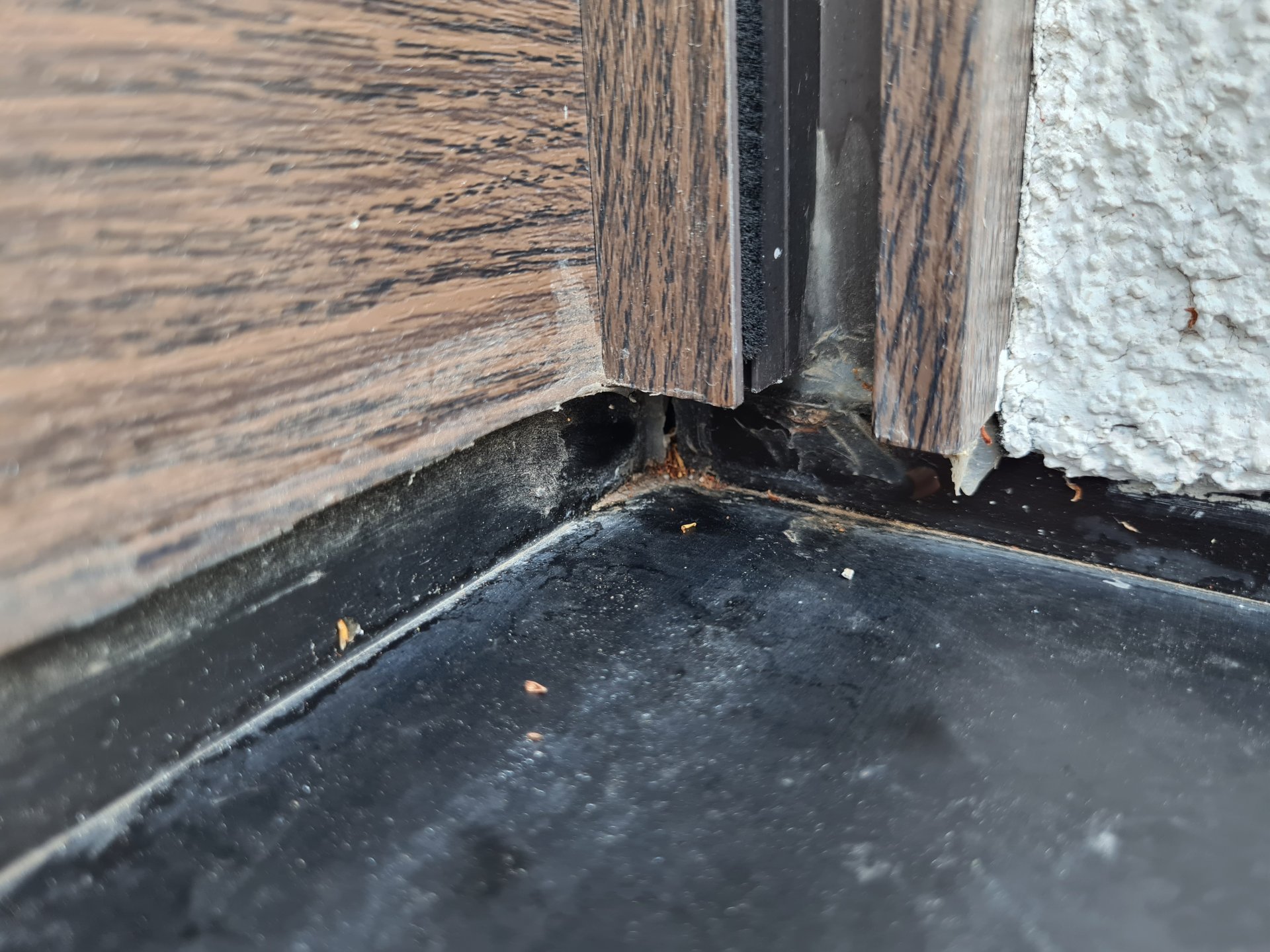

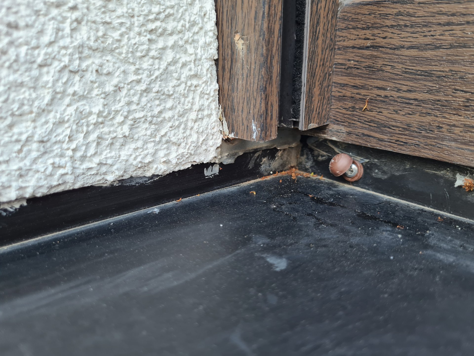

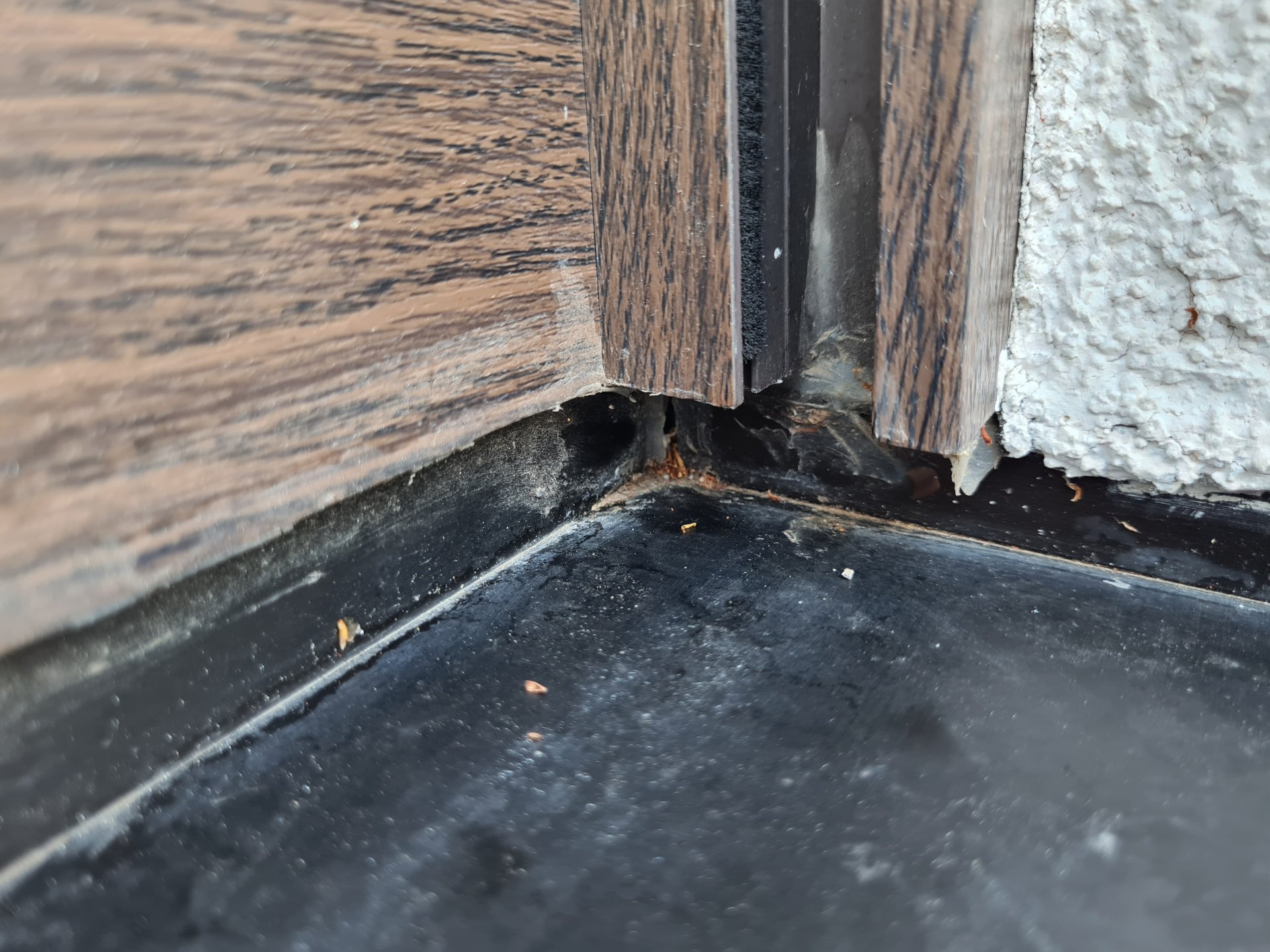

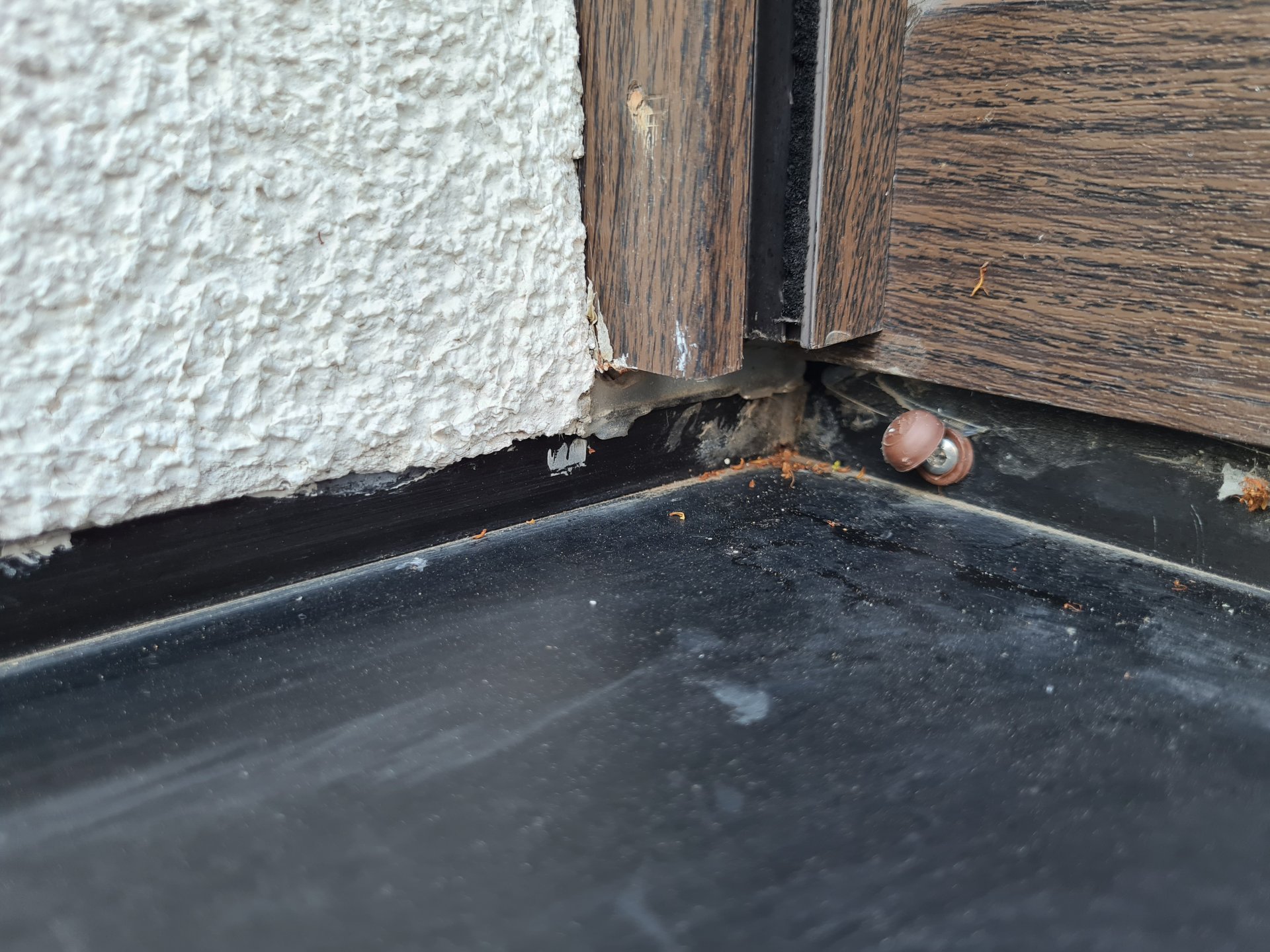

    Sind die Fensterbänke denn jetzt regendicht eingebaut?
    Wannenförmige Dichtklebung unter den Fensterbänken oder wurden regendichte Fensterbankendstücken verwendet?
    Bitte mach mal ein Foto wo man schräg in die Ecke zwischen Fensterbank und Fensterleibung dreinschauen kann.

    Hi, vielen Dank erstmal für die schnellen Antworten.
    Die Fensterbänke sind soweit ich das beurteilen kann dicht. Sie wurden mit einem U-förmigen Profil und ich glaube das heißt Kompri Band eingebaut. Ich stelle noch ein Foto rein.

    OK - vermutlich diverse Mängel an Fensterbank- und Fenstereinbau so dass Schlagregen hinter/unter die Fensterbank gelangt.
