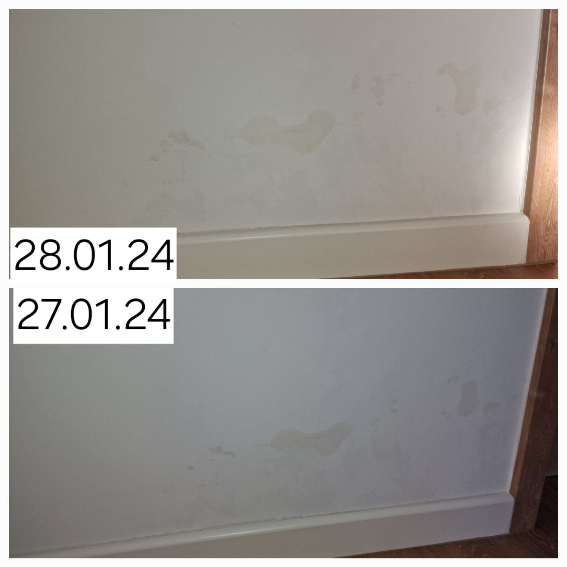

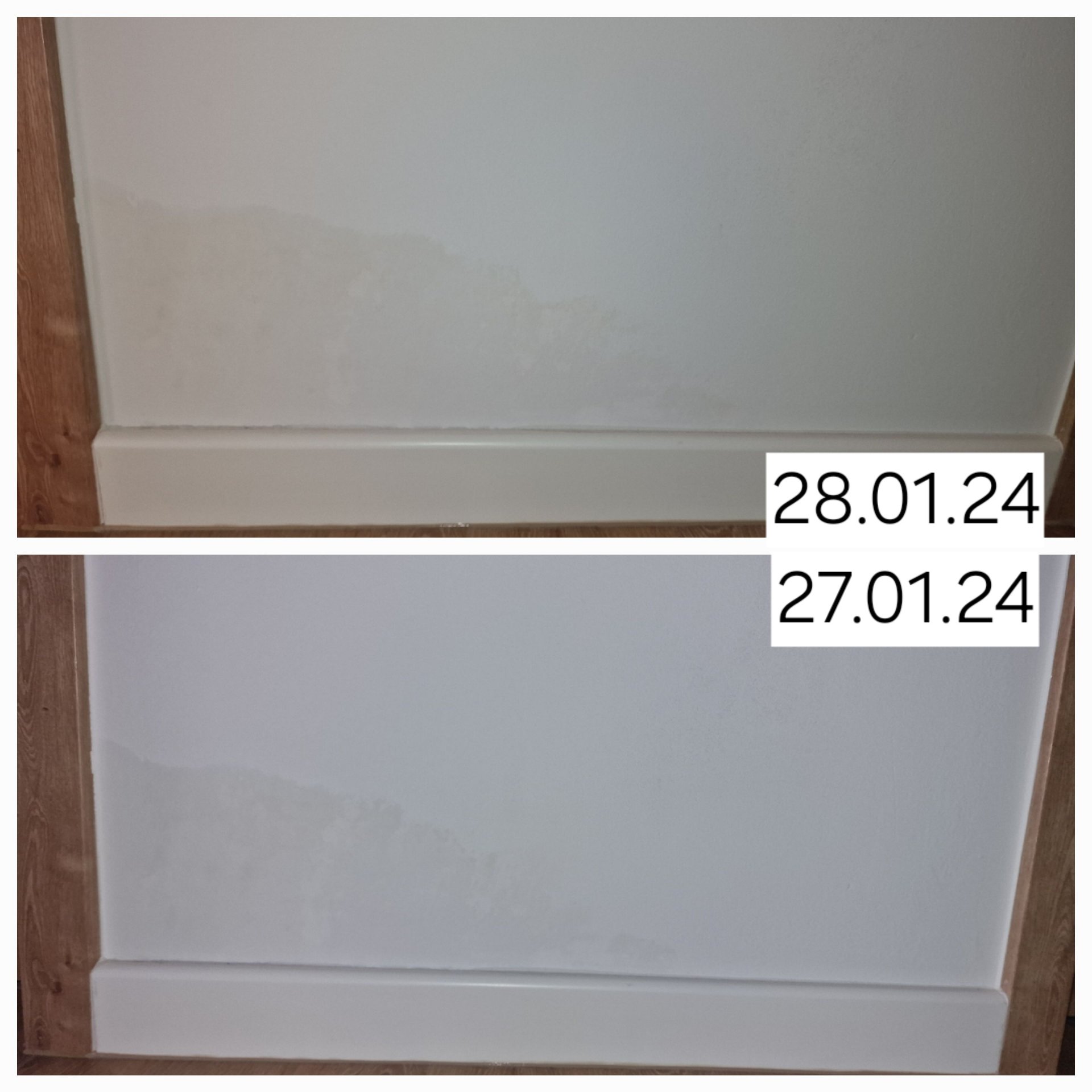

    Mein Freund und ich sind zusammengezogen und wohnen seit einem Monat in der neuen Wohnung. Wir haben alles weiß gestrichen und seit gestern haben wir im Flur (Innenwand) Flecken. Die Flecken sind an der unteren Wand, allerdings auf beiden Seiten des Türrahmens, dahinter liegt das Badezimmer. Ich habe gestern und heute Bilder gemacht, um zu gucken ob es mehr wird.
    Die Vermieterin war da und hält es für ein "Problem des Lüftens".
    Wir haben die Wohnung mit Stockflecken im Schlafzimmer und Schimmel im Bad übernommen, aber alles soweit beseitigen können. Aus diesem Grund haben wir aber auch überall Hygrometer und Raumentfeuchter stehen, lüften 3 mal am Tag die ganze Wohnung mit Fenstern und Türen auf, für mich ist das also nicht der Grund für die Flecken.
    Ich habe mich gefragt, ob es einen Wasserschaden gibt, der sich schon rund um den Raum ausgebreitet hat? Laut der Vermieterin sind in den Wänden (siehe Bilder) keine Leitungen.
    Kann mir jemand sagen nach was das aussieht?

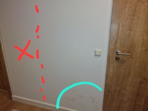

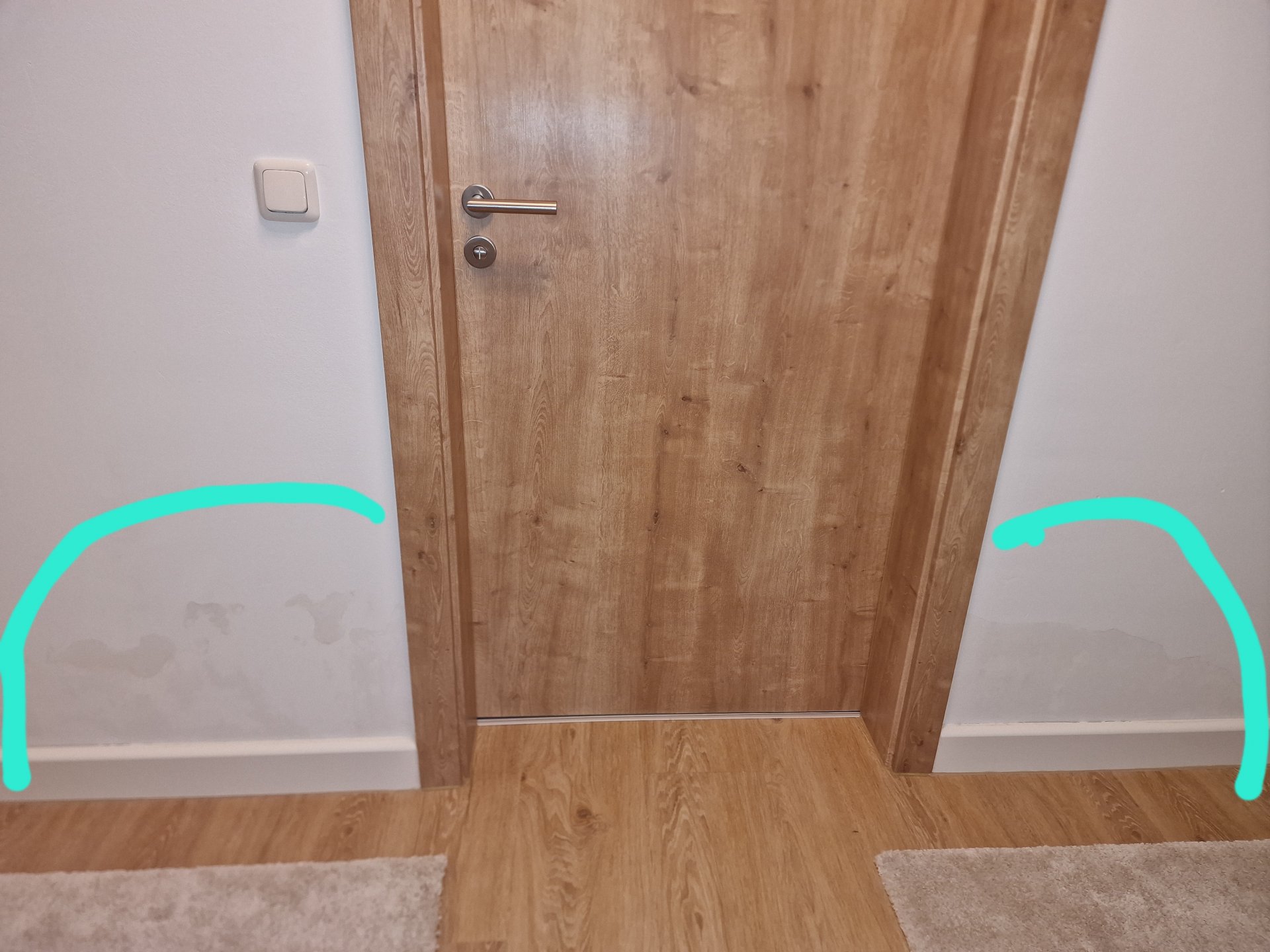

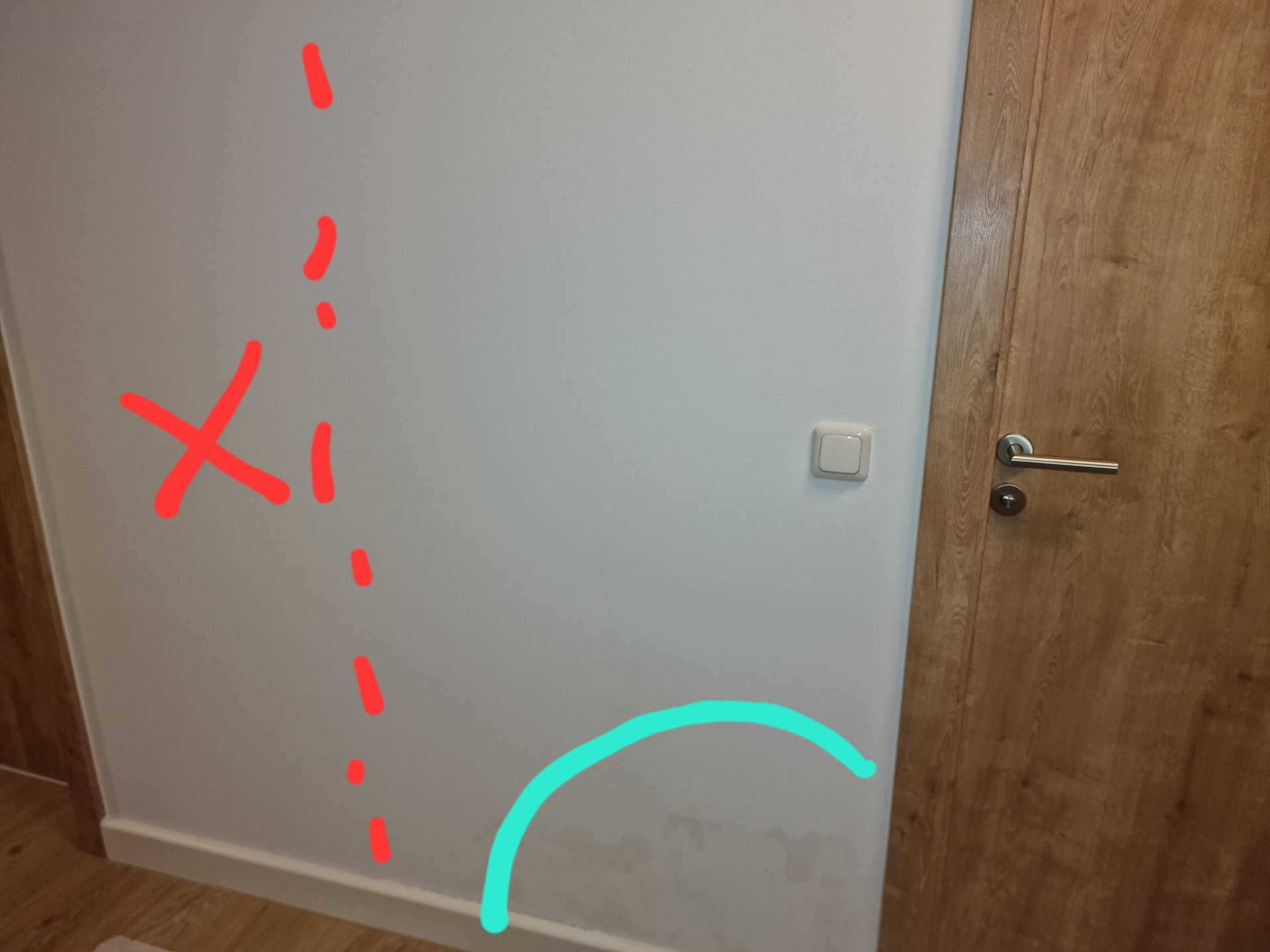

    Hallo Berndt,
    Im Nebenzimmer ja. Aber wäre dann nicht eigentlich die ganze Wand betroffen, wenn da was undicht wäre?
    Habe mal Bilder gemacht. Die rote Markierung ist der schornstein in der Küche und die blauen Markierungen die Wasserflecken am Türrahmen vom Badezimmer.

    also ich würde behaupten da ist was im Bad im argen. Möglicherweise ist an Bad-oder Duschwanne eine undichtigkeit und das Wasser läuft unter den Estrich .

    Danke dir, ich hab den gleichen Gedanken. Naja, hab es der Vermieterin gezeigt, mehr kann ich erstmal nicht machen, sie will auch keinen gucken lassen erstmal. Hab es mit Bleistift mal nachgezeichnet, dann kann man gucken wie groß es wird. Streichen muss man sowieso nochmal
