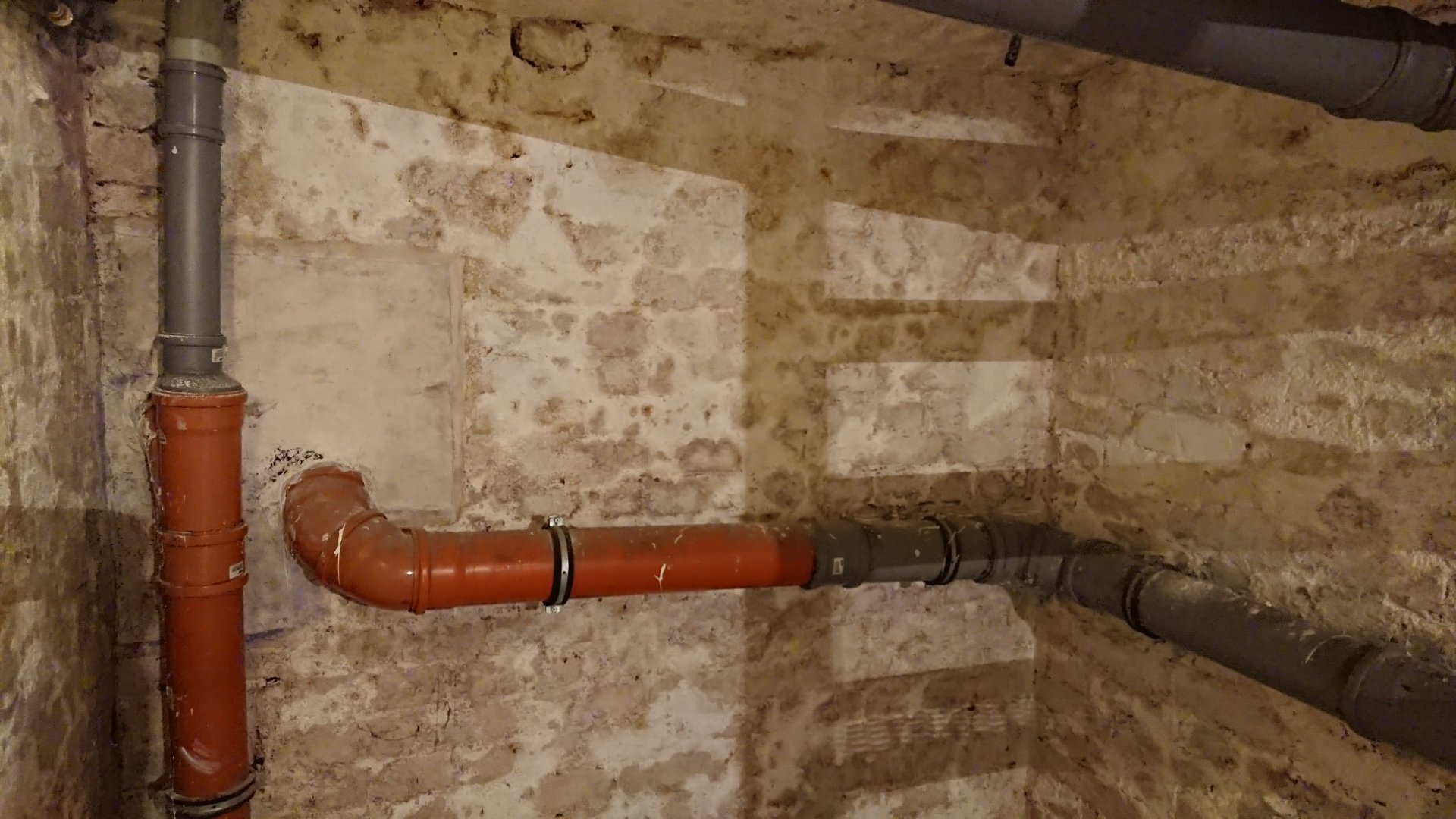

    die Bilder sind von einer Wand aus einem Keller eines 100 Jahre alten Gebäudes. Die restlichen Wände in dem Keller in dem Gebäude sind nahezu trocken. Auch von aussen sammelt sich kein Wasser, Regenrinnen wurden geprüft, Neigung des Pflasters korrigiert, etc. Auch die im Bild befindlichen Abwasserleitungen wurden mit Kamera durchfahren.
    Mir ist klar, dass ein Keller dieses Baujahres nicht komplett trocken sein muss und dass das Gebäude auch durch die feuchte Wand nicht einstürzen wird. Oberhalb von dieser Wand kommt es jedoch zum Feuchteeintrag in den Fußboden, wodurch dieser sich bereits angehoben hat (glücklicherweise nur Treppenhaus).
    Hat jemand eine Idee wie man der Ursache auf den Grund gehen kann bzw. hat jemand evtl. eine Empfehlung für einen "Planer" mit Erfahrung zu diesen Baujahren im Großraum Düsseldorf?

    Liegt die betroffene Stelle von außen frei? Dann könnte es sich auch um Kondensat handeln.

    die oberen ca. 40 cm liegen aussen frei. Allerdings war die Wand im Sommer als einzige genauso feucht. Gelüftet wird der Keller nicht. Alle Fenster sind dauerhaft geschlossen.
    Die Feuchte ist deutlich sicht- und spürbar. Auf dem unteren Bild sieht man z.B. ab der Ecke noch ein Stück, wo es dunkler ist und weiter links ist es dann hell (und trocken)

    Kondensat kann ebenso im Sommer entstehen, wenn die Wand Nachts auskühlt und Tagsüber nicht ausreichend erwärmt wird. Z.B. an der Schattenseite. Dass große Tropfen an den Wänden hängen ist ebenso gewöhnlich.
    Ich bin gerade dabei meinen Anbau zu dämmen. Aktuell liegt das Streifenfundament frei. So bilden sich im Inneren regelrecht Pfützen einzig durch Kondensat.

    Da bin ich ehrlich gesagt skeptisch, da der Rest der Wände (auch die an derselben Seite im Nebenraum liegen) bei weitem nicht so feucht sind.

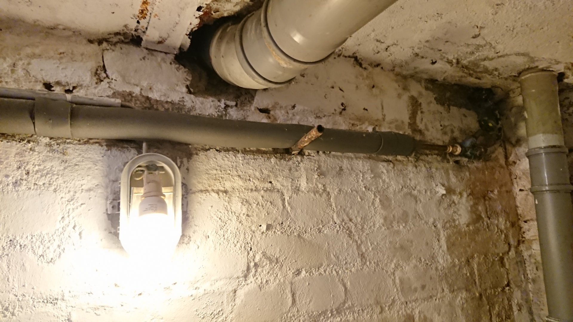

    Wofür ist die Wasserleitung auf Bild #2 ? Wurde die auch kontrolliert?

    Heizung oder WW vermute ich mal

    Schornstein oder Heizkessel sind nicht in der Nähe. Die Kupferleitung ist eine Kaltwassersteigleitung. Die wurde nur "auf Sicht" kontrolliert.

    Auf dem letzten Bild, wo die Kellerlampe zu sehen ist. Da kommt ja ein Rohr aus dem Übergang Wand<>Decke. Geht das Kunstoffrohr auf ein altes Gußrohr? Oder täuscht das?

    ich denke, das täuscht. Diese Wand ist übrigens bis auf den an die andere Wand angrenzenden Bereich trocken. (An Verfärbung sichtbar)
