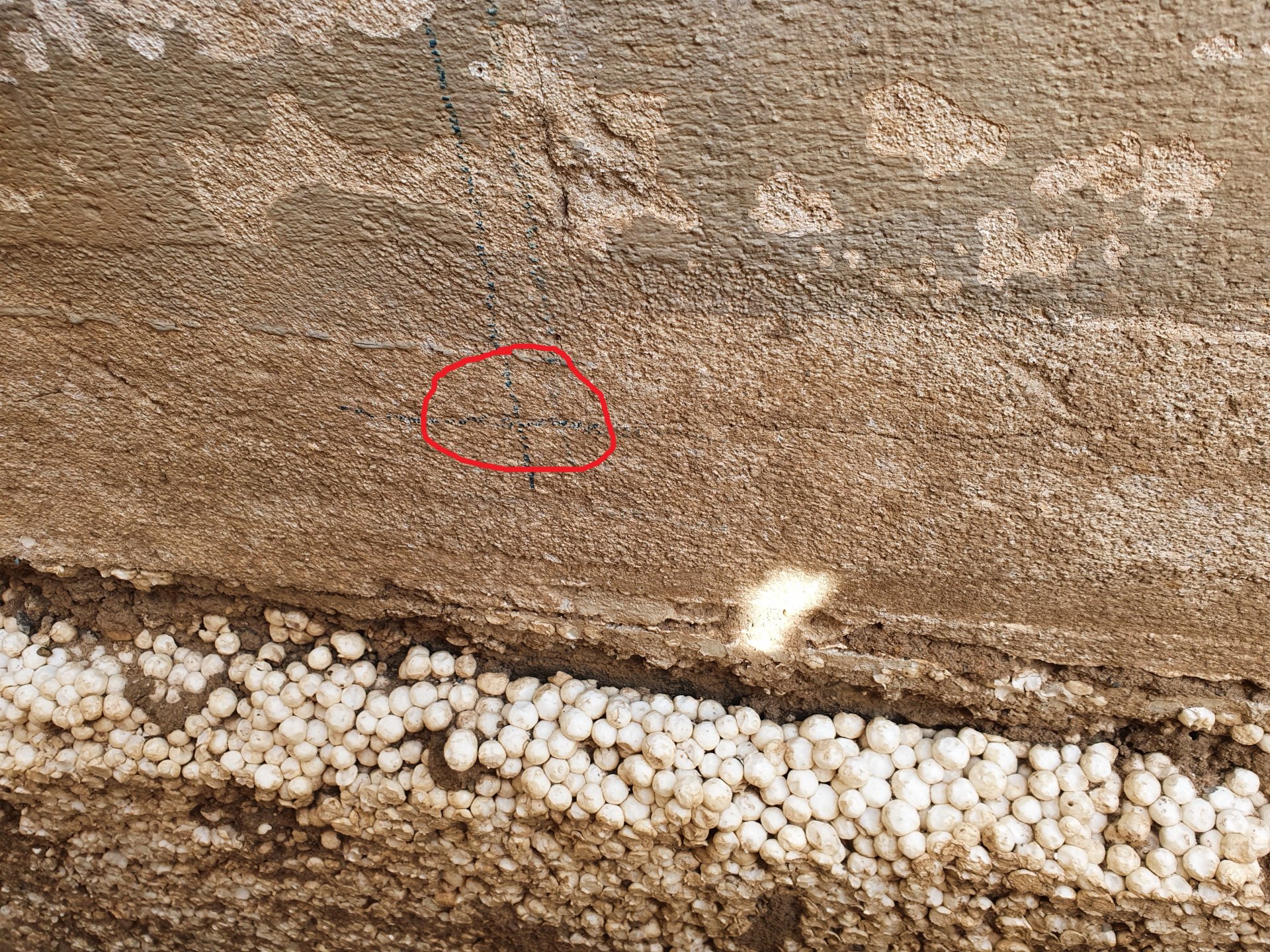

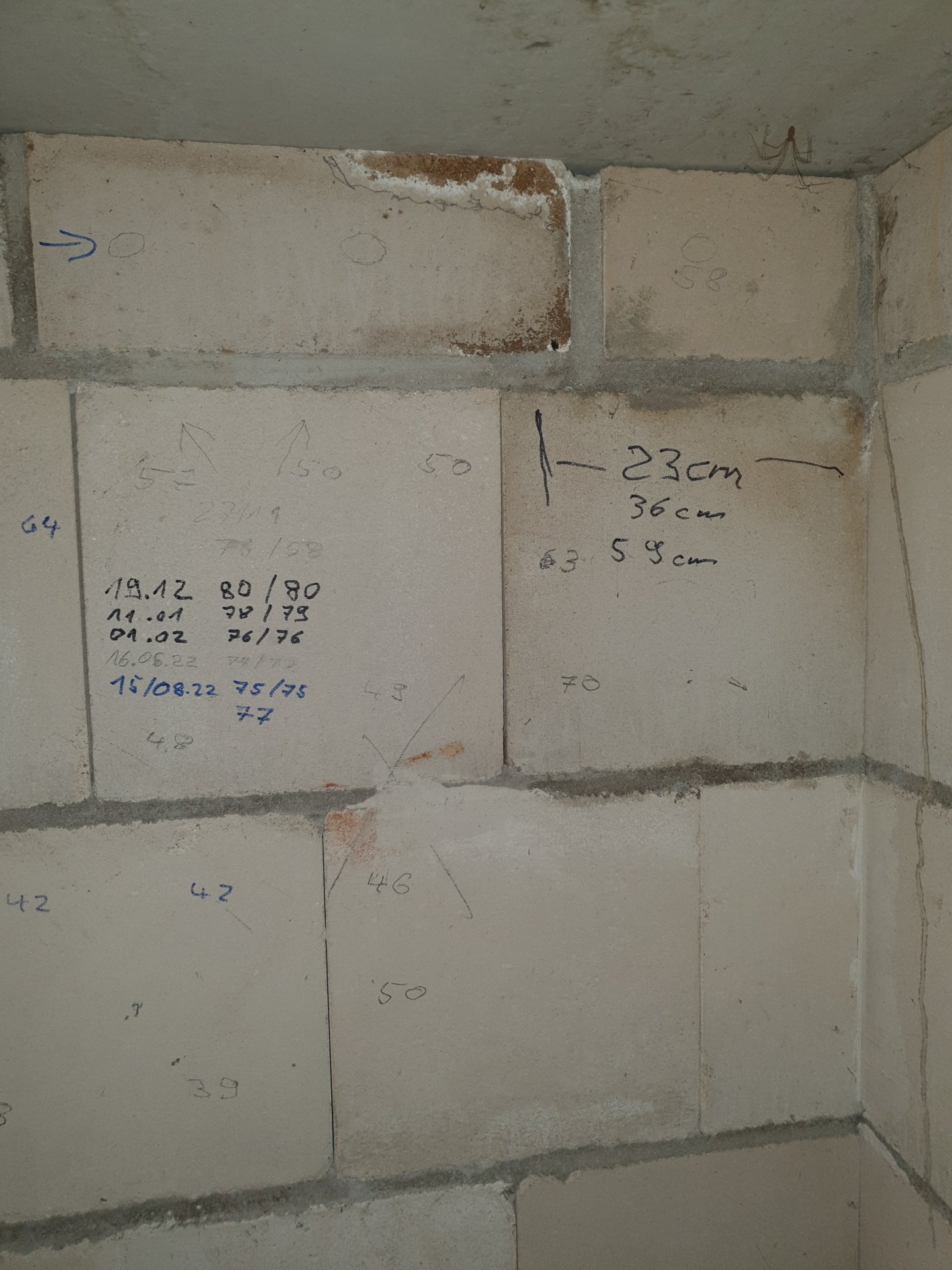

    Ich habe vor ein paar Monaten eine feuchte Stelle im Keller entdeckt. Von aussen ist diese Stelle knapp Bodenniveau. Habe trotzdem mal freigegraben (Nov. 2021). In den letzten Monaten hat sich nicht viel verändert. Was meint ihr? Luftfeuchtigkeit oder doch von aussen? In diesem Raum steht ein Kondenstrockner und Waschmaschine. Temperaturen ganzjährig zwischen 17 und 23 Grad bei einer rel.Luftfeuchte von nicht mehr als max. 65% meist aber 40-55%. Die Werte auf der Wand sind mit einem Feuchtigkeitsmessgerät (TROTEC BM31) gemessen. Ich habe mal ein Bild der Aussenwand dazu gelegt

    Ich habe vor ein paar Monaten eine feuchte Stelle im Keller entdeckt. Von aussen ist diese Stelle knapp Bodenniveau. Habe trotzdem mal freigegraben (Nov. 2021). In den letzten Monaten hat sich nicht viel verändert. Was meint ihr? Luftfeuchtigkeit oder doch von aussen? In diesem Raum steht ein Kondenstrockner und Waschmaschine. Temperaturen ganzjährig zwischen 17 und 23 Grad bei einer rel.Luftfeuchte von nicht mehr als max. 65% meist aber 40-55%. Die Werte auf der Wand sind mit einem Feuchtigkeitsmessgerät (TROTEC BM31) gemessen. Ich habe mal ein Bild der Aussenwand dazu gelegt.
    Habe leider dieses Thema zuerst in Neubau/Kellerabdichtung erstellt. Sorry.

    Wurde an der Decke schon SchimmelEx oder ähnliches verwendet und geputzt ?
    Auf den ersten Blick wirkt es eher von Außen. Scheinbar ist außen auch keine korrekte Abdichtung verhalten, sowie diverse Risse sichtbar

    An der Decke wurde nichts gemacht. Die Aussenabdichtung macht auf mich zwar auch keinen guten Eindruck, ist aber offensichtlich trocken.

    Kondensation schlägt eher an der Betondecke oder in der Ecke an, als am Stein lokal.
    Und nicht so kreisförmig. Der Salzrand kann zwar immer auftreten aber so deutlich wie dort sichtbar muss der Stein schon ordentlich nass gewesen sein.
    Ich bleib dabei, Kristallkugelschätzung, das kommt eher von aussen.

    Naja, aufgegraben habe ich ja. Zwar nur ca. 70 tief, aber eine offensichtliche Schadstelle sehe ich nicht. Ok, die ganze Abdichtung ist Stand 1994/95 fragwürdig. Oder sollte ich komplett freilegen (Styropor runter und Sockelputz)? Ich fürchte wohl ja.

    Hast du dir das Photo aussen noch mal genau angeschaut? Da ist doch genau über der markierten Stelle ein Riss etc. Und weiter unten auch horizontal.

    Ja habe ich natürlich auch gesehen. Die gehen aber nicht komplett durch diese Schicht durch. Oder brauchen die das auch garnicht um trotzdem undicht zu sein ?

    Das Wasser wird schon seinen Weg finden, sobald es mal hinter dem Putz ist

    Ist vor die eigentliche Kellerwand noch eine Wand vorgesetzt? Das sieht mir aus als sei da ein großer Spalt zur Decke.

    Kellerwände sind einschalig aus 36'ger Kalksandstein. Ich weiss nicht welchen Spalt Du siehst oder meinst.

    Das mag täuschen, aber auf dem Bild wirkt das so. als ginge die Decke mitsamt Beschichtung über den Steinen weiter. Das würde aber bedeuten, die Decke wäre zuerst da gewesen und die Wand nachträglich dadrunter errichtet worden.

    Ich bin verwirrt. Meinst Du das Aussenbild oder die Innenansicht?

    Die Innenansicht. Auf dem Bild von aussen ist keine Decke zu sehen.

    Vollnormal verwirrt alle , wie willst das Deckenband sehen ist doch überputzt im mindesten. Das täuscht mit der Fuge , vermutlich die Fili direkt ohne Trennung und Mörtelbett aufgelegt
