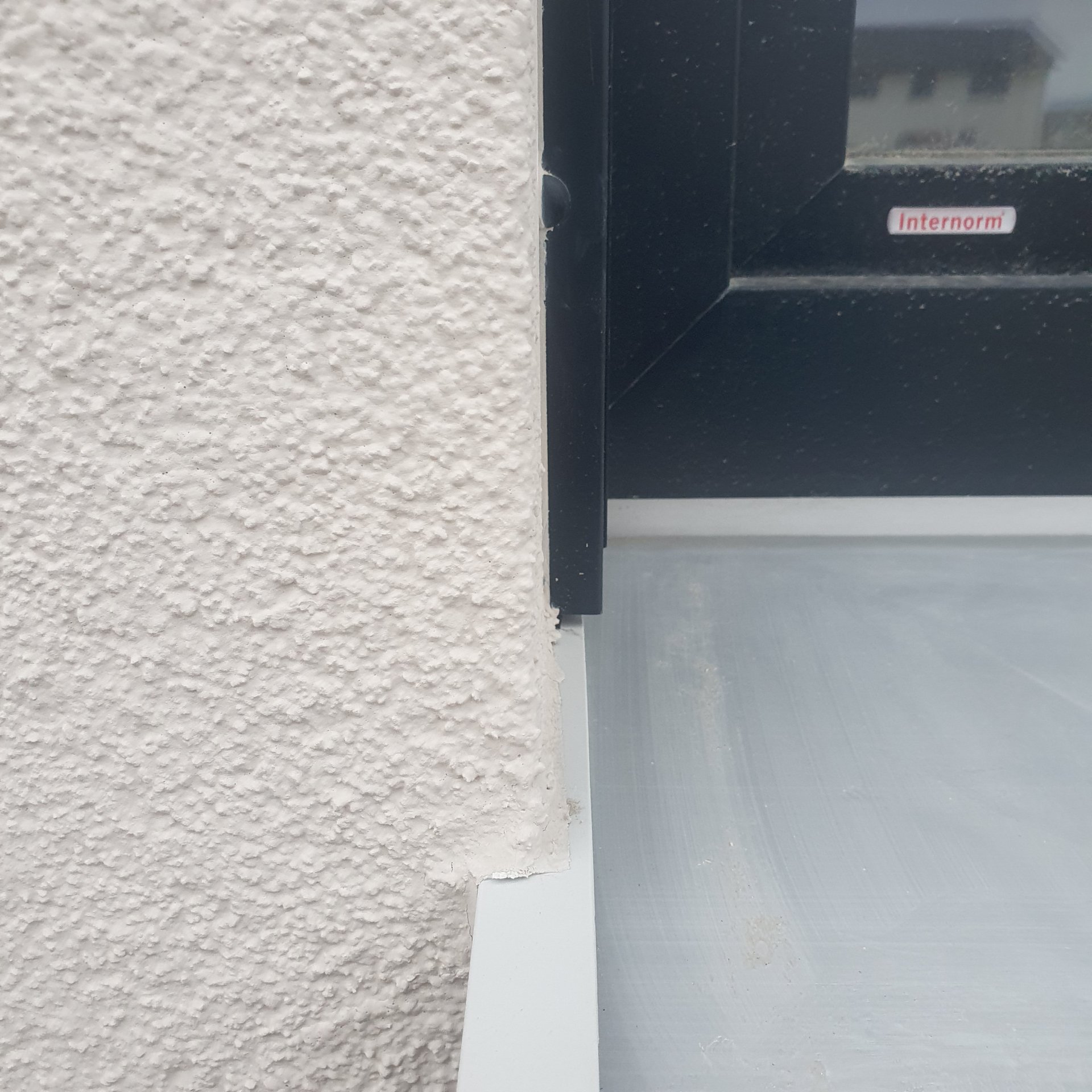

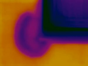

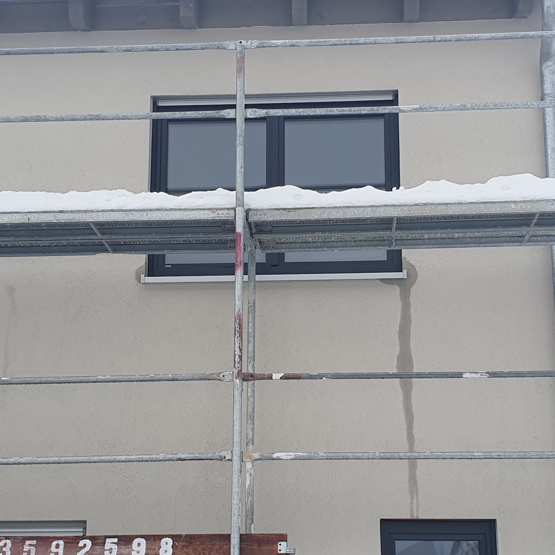

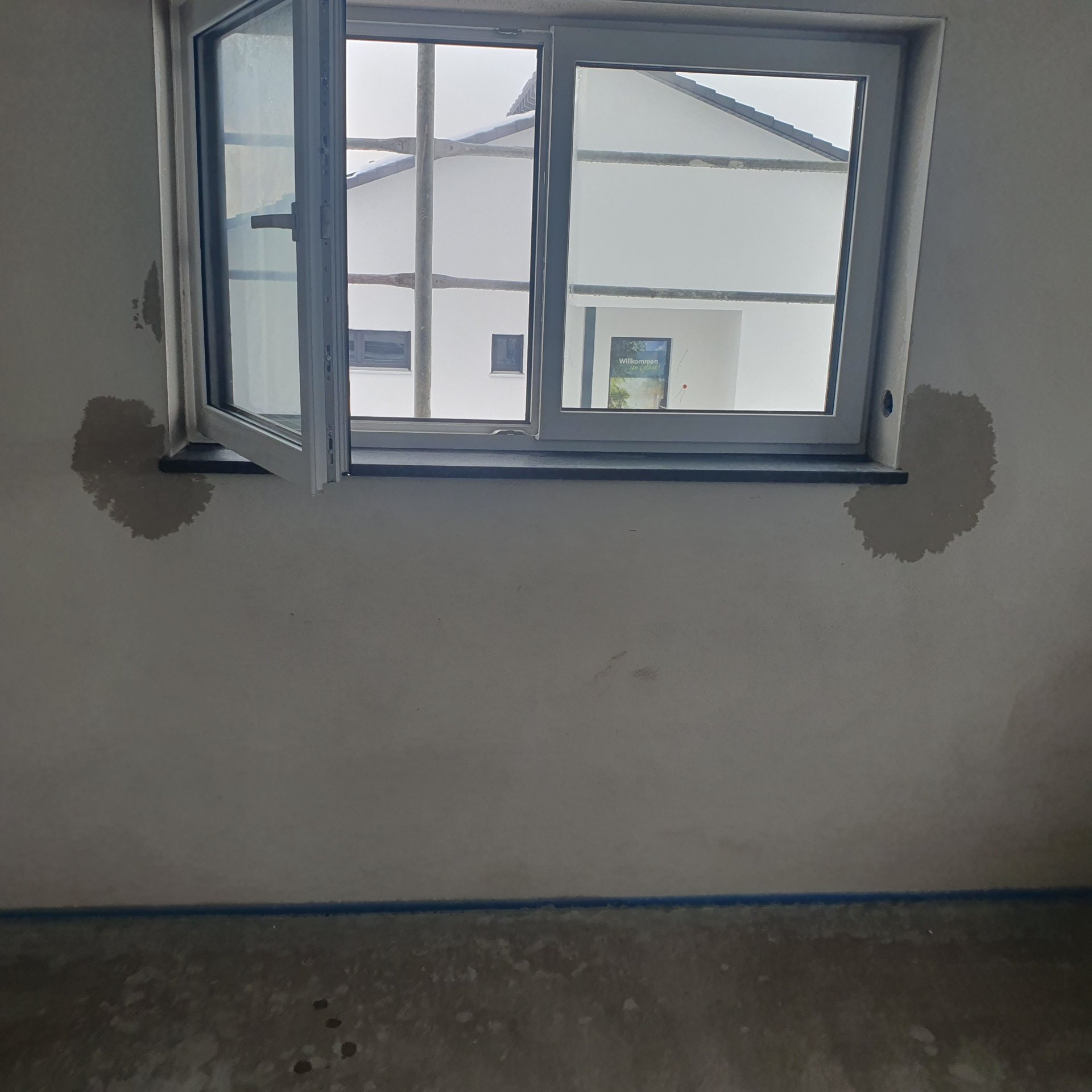

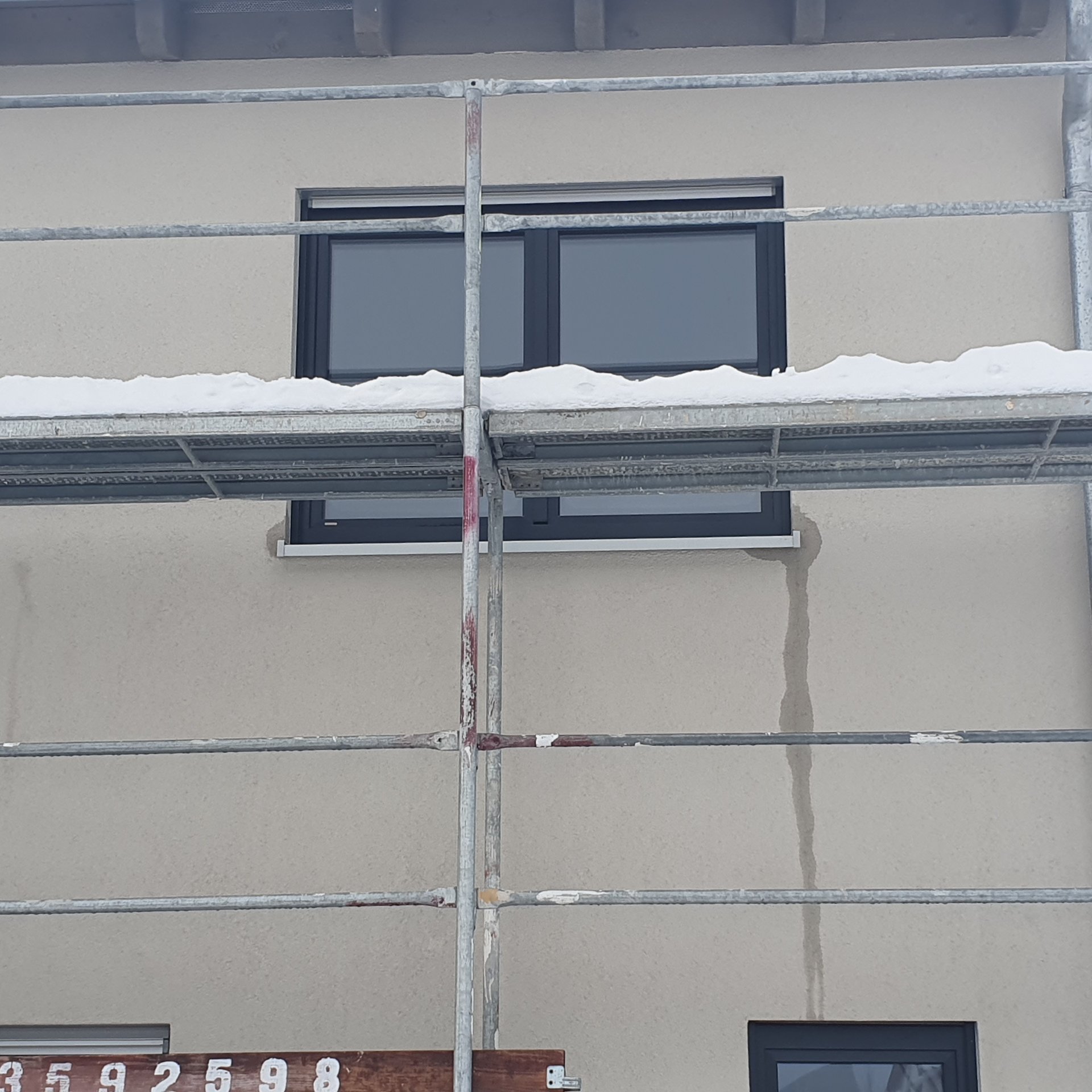

    Abend,

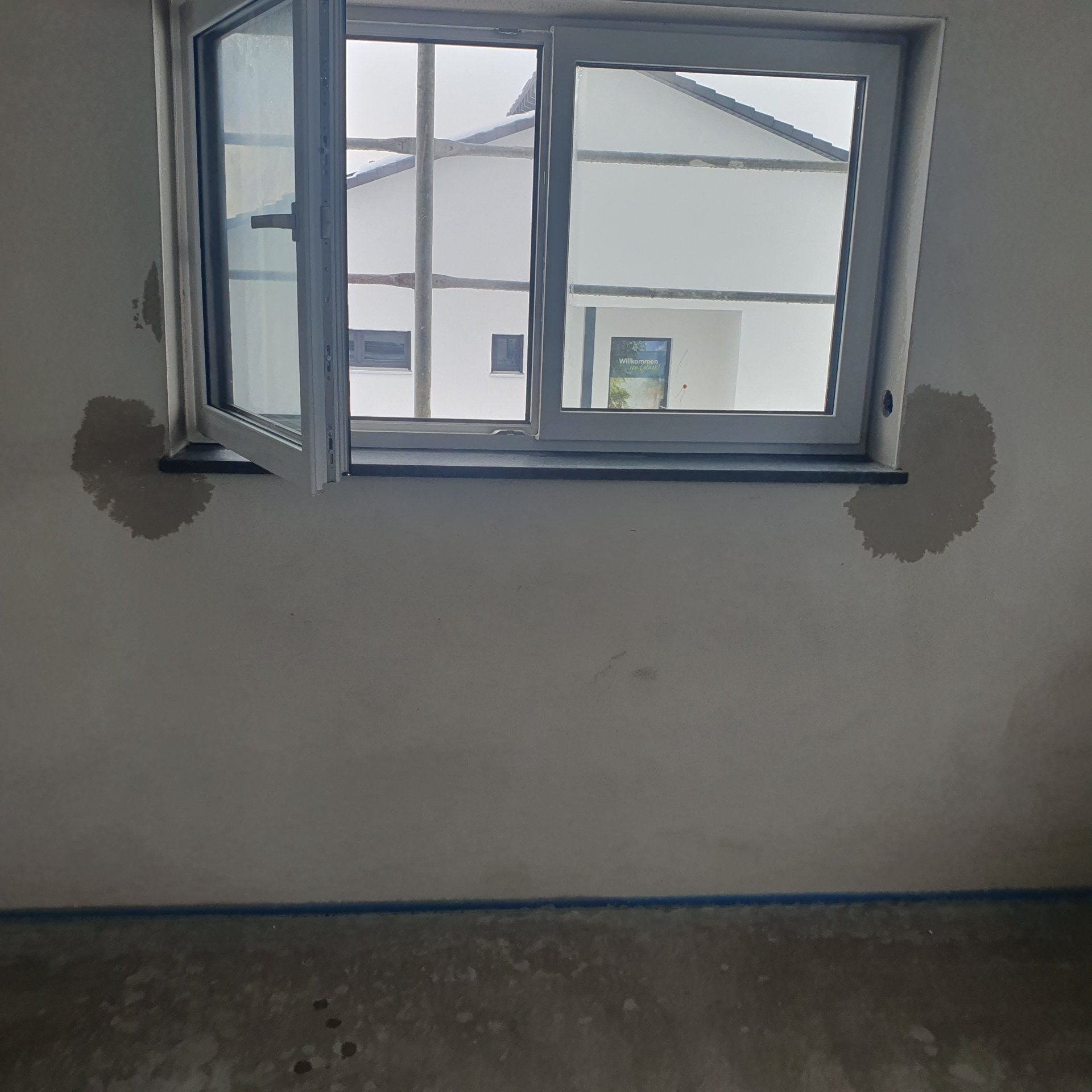

    bei uns war der Innenputz gerade mal eine Woche drin dann wurde der Außenputz aufgezogen... Der Estrich wurde vor einem Monat gelegt.

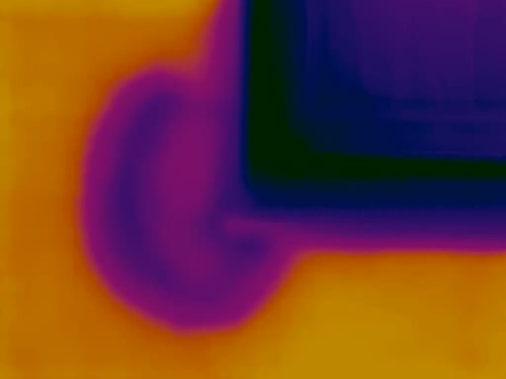

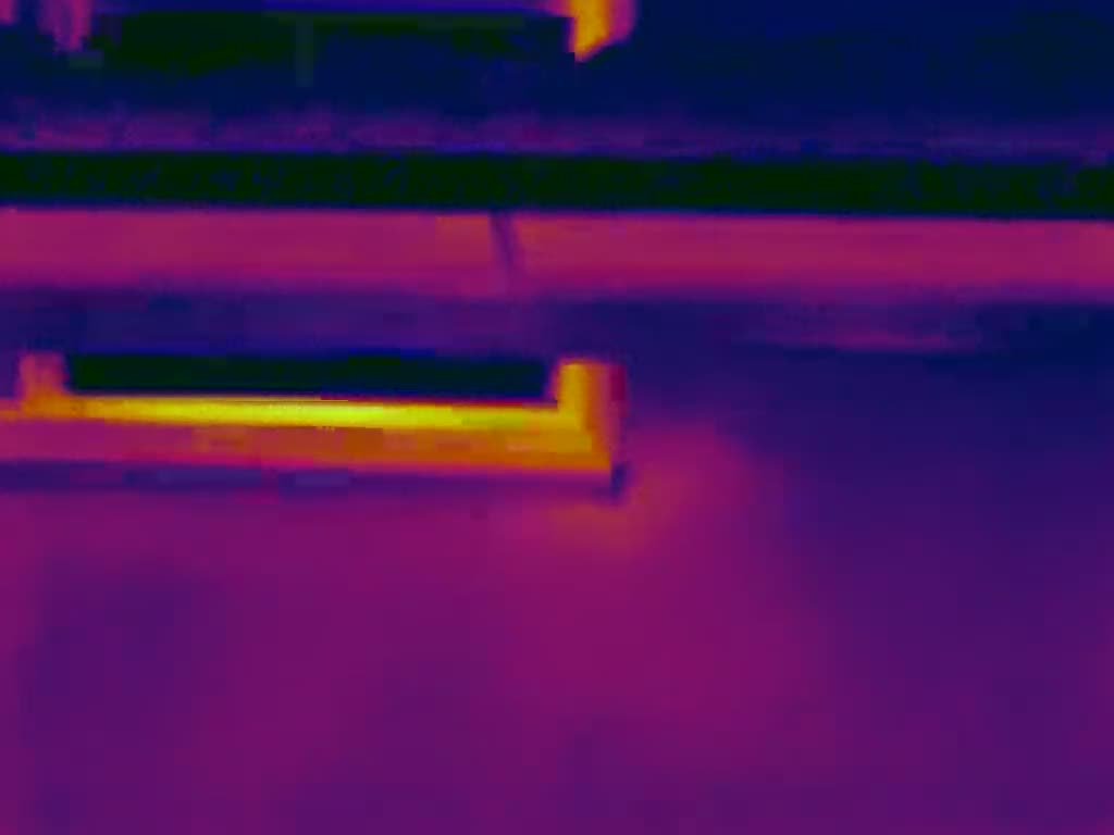

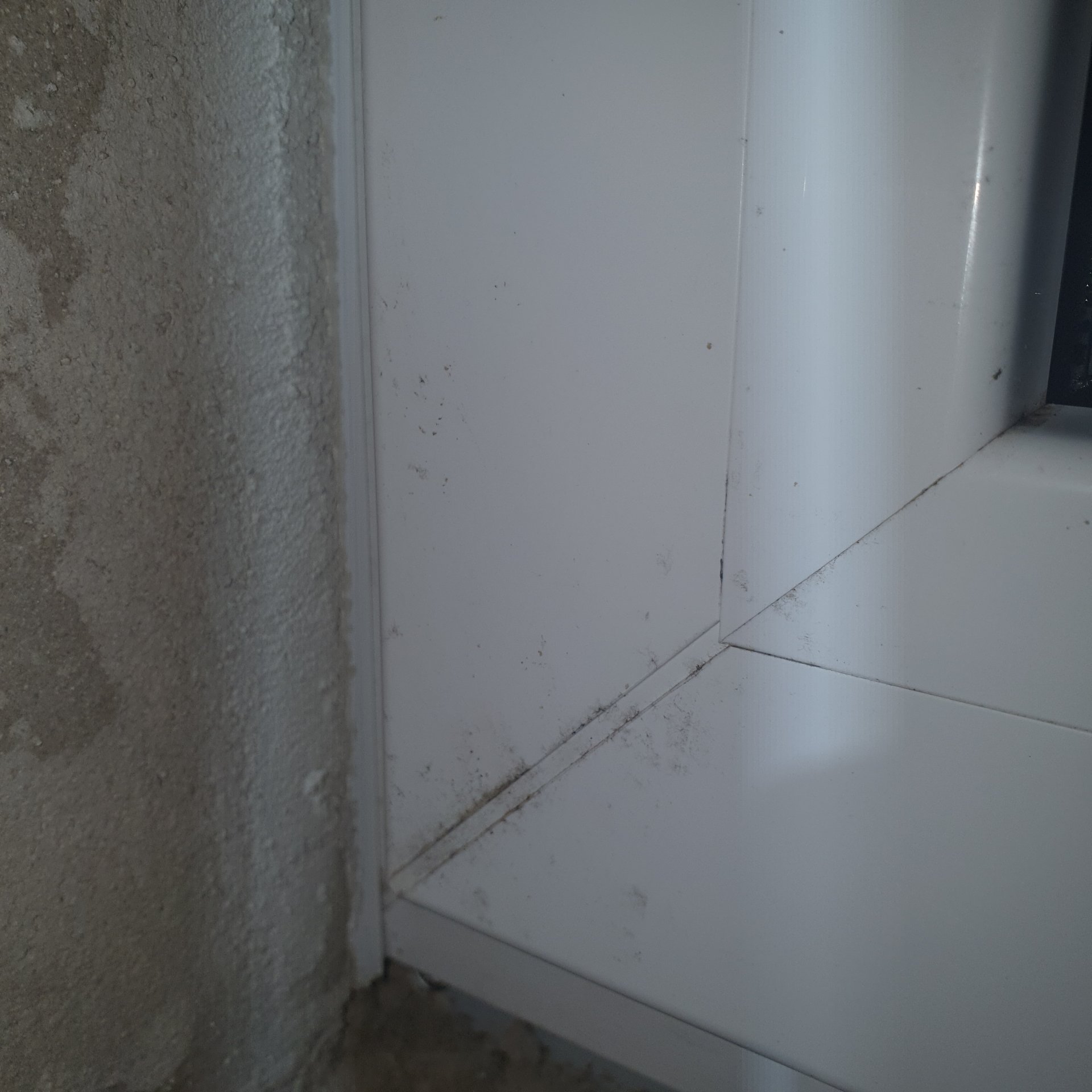

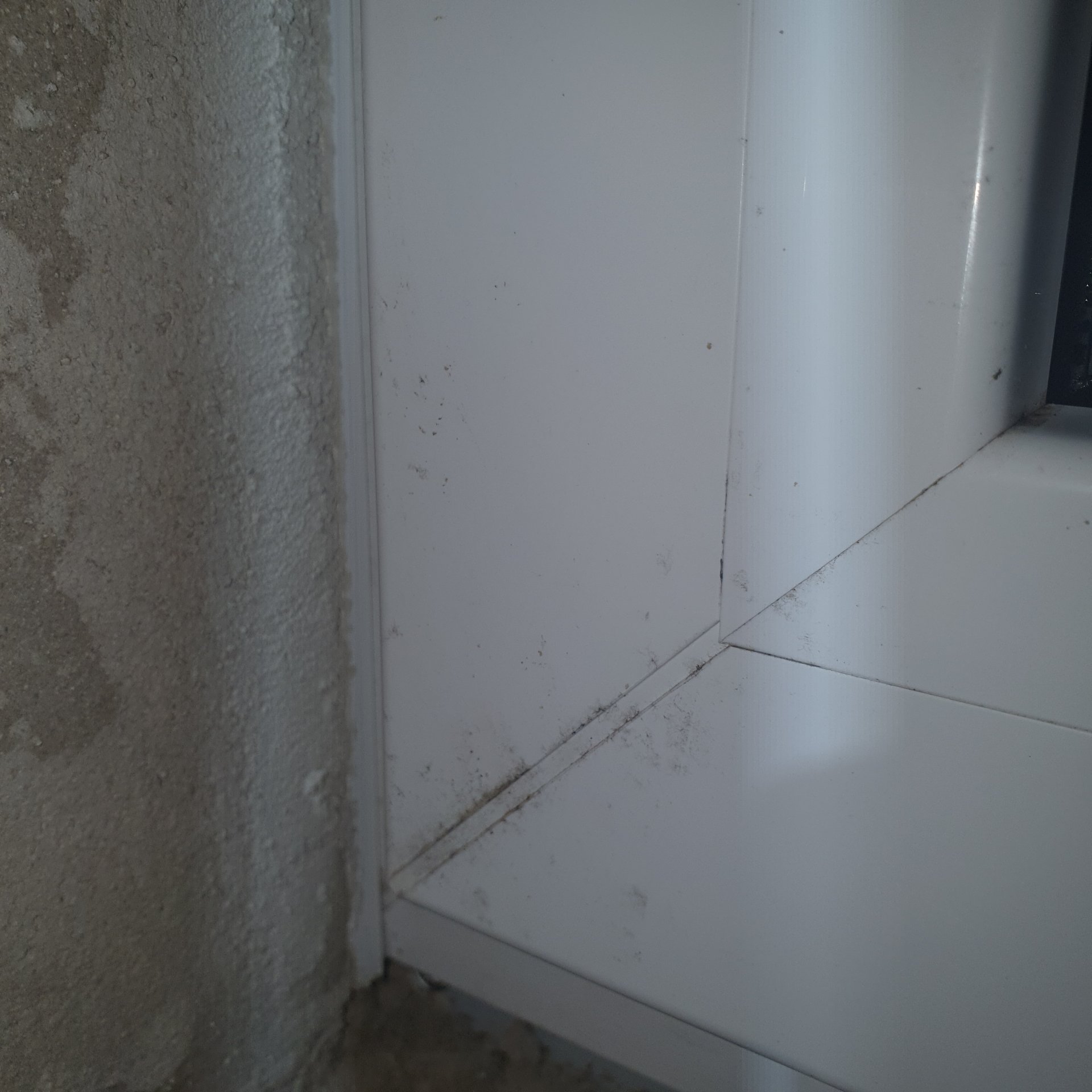

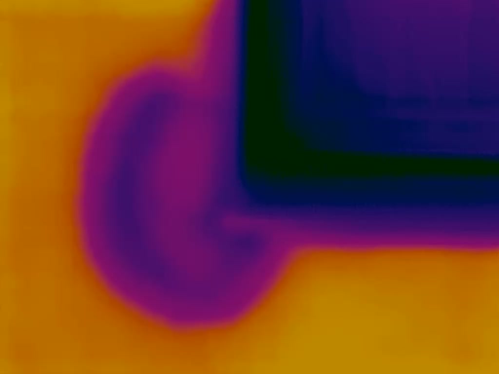

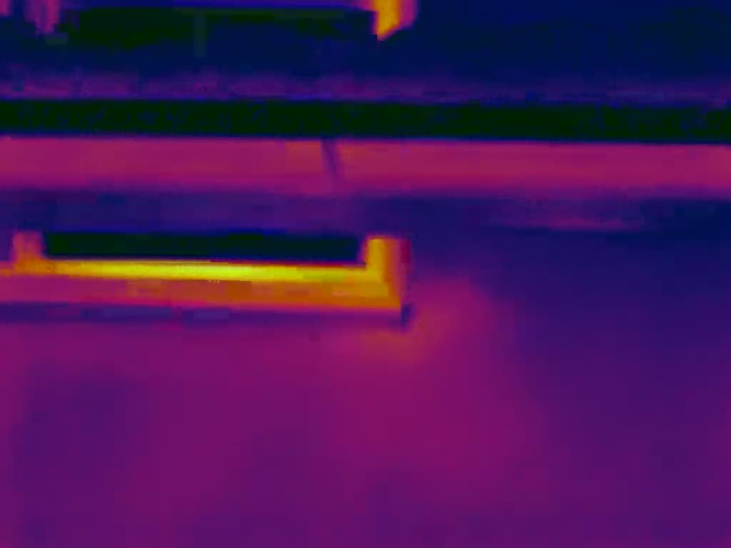

    Innen an den Fensterbänken bilden sich nun nasse Kreise welche sich aussen spiegeln... Wir lüften täglich 3-5x. Nun haben auch noch die Fenster angefangen zu stocken... allerdings im kompletten Haus :/
    Ist das so normal und verschwindet? Außen fehlt noch der Egalisationsanstrich.
    Anbei Bilder. Das ganze hat fast jedes OG Fenster...
    Danke

    Winter halt, sollte sich rausheizen/lüften

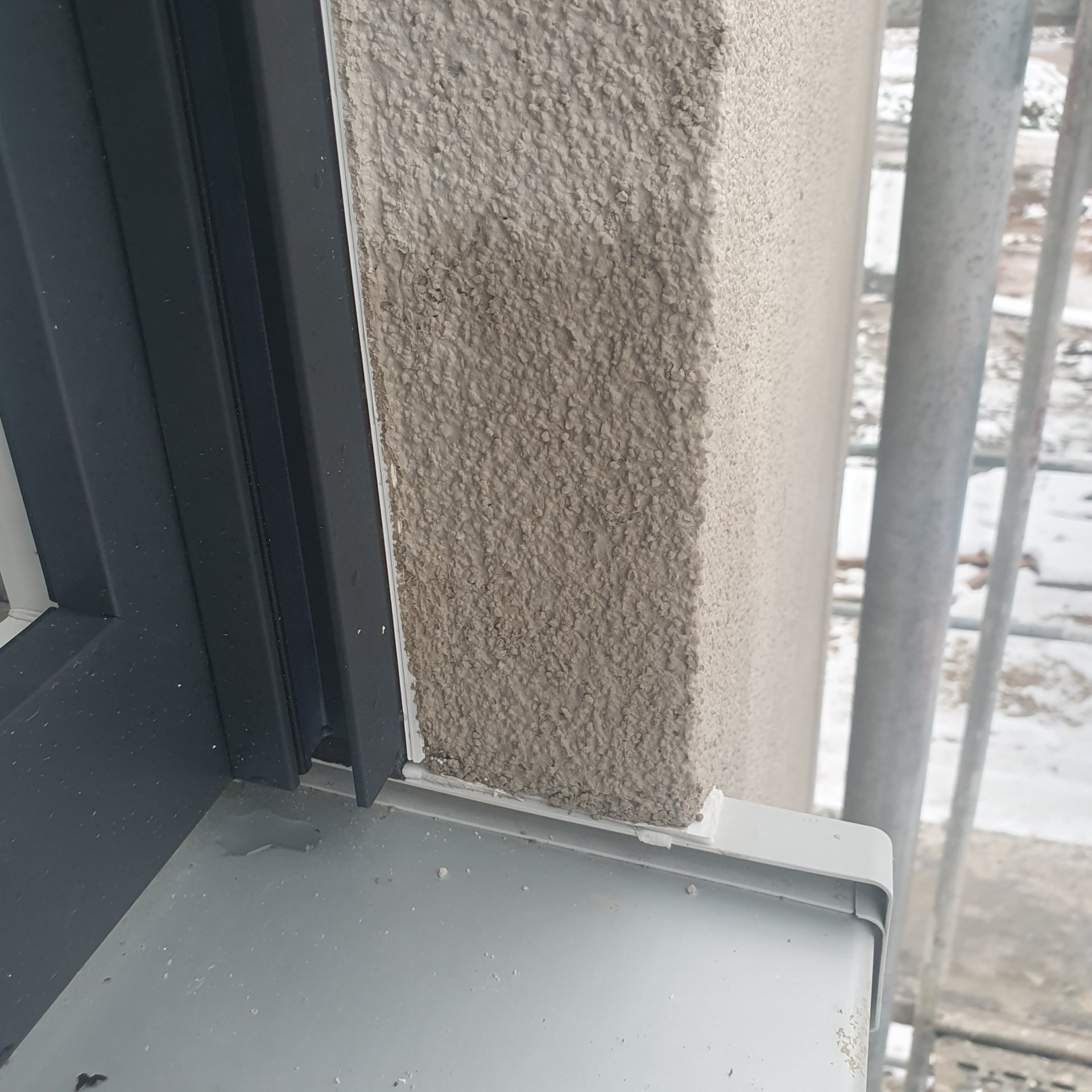

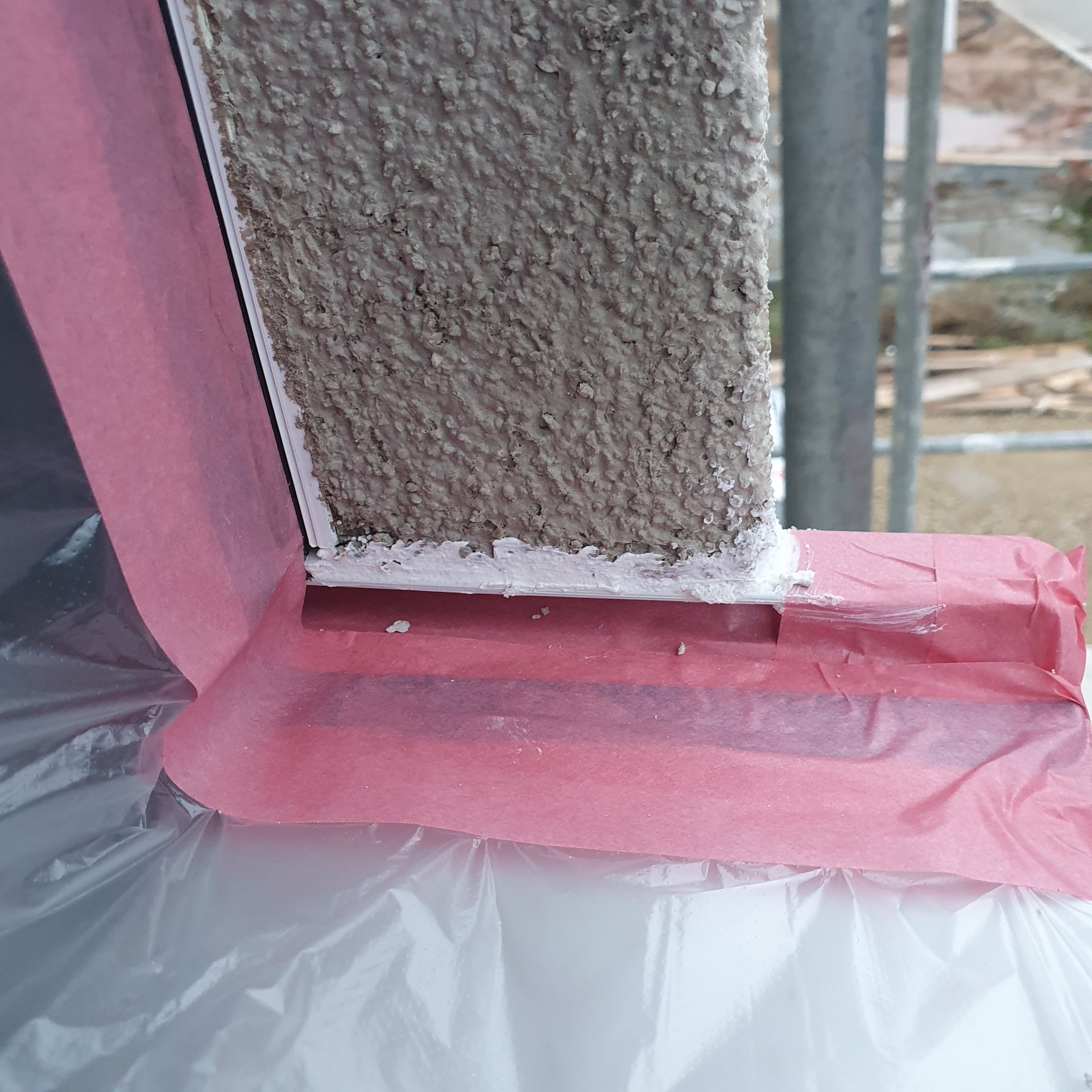

    Das Foto von der Außenleibung sicht recht unsauber verputzt aus.

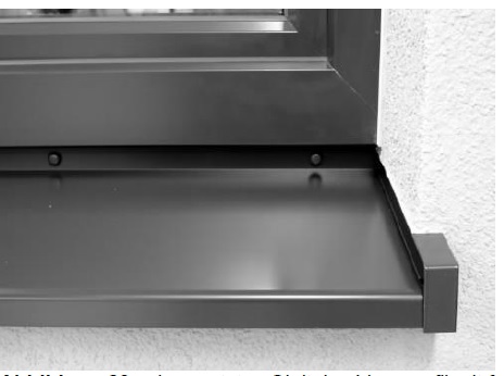

    Von dem Dichtband auf der Fensterbank solltest Du mal das Datenblatt rausfinden.

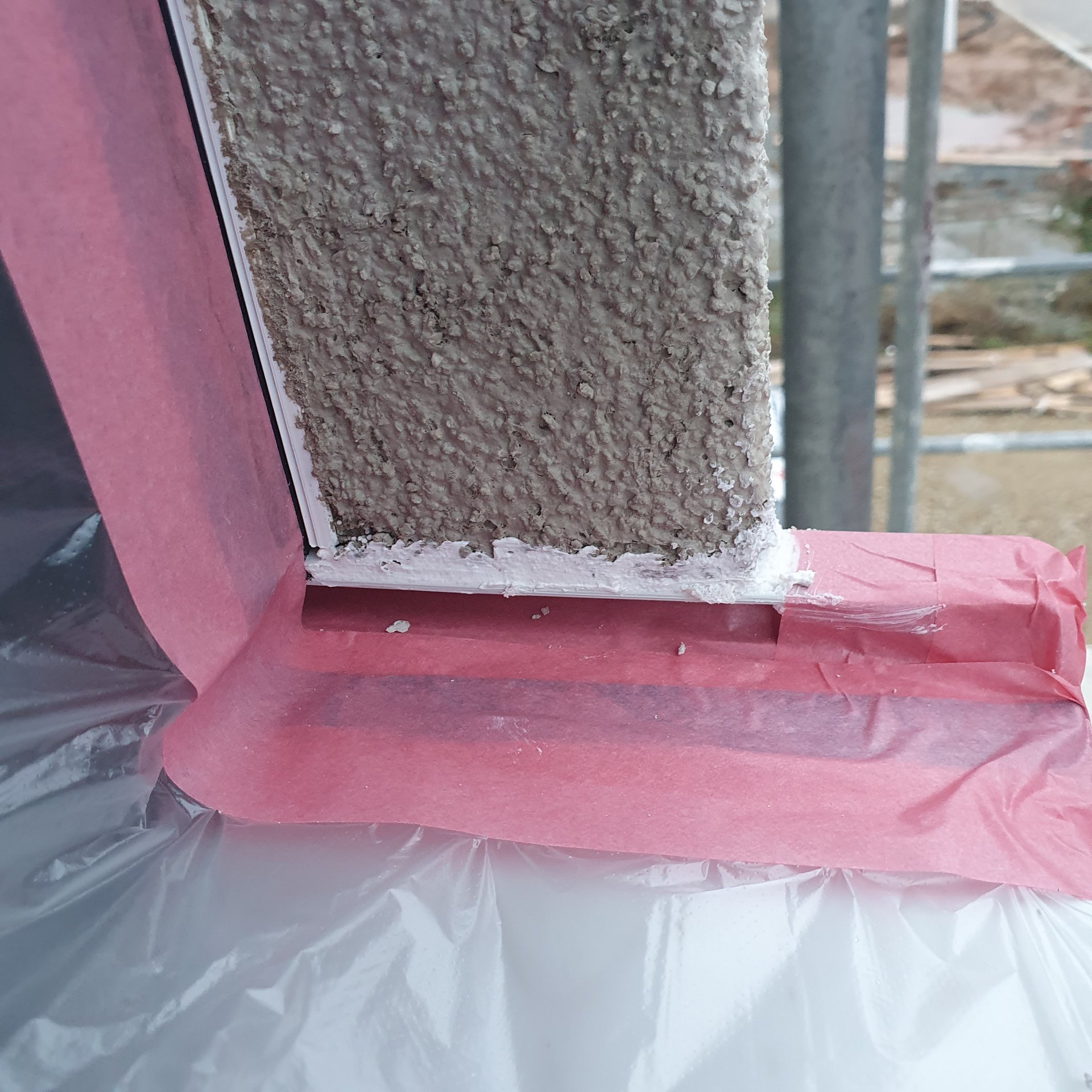

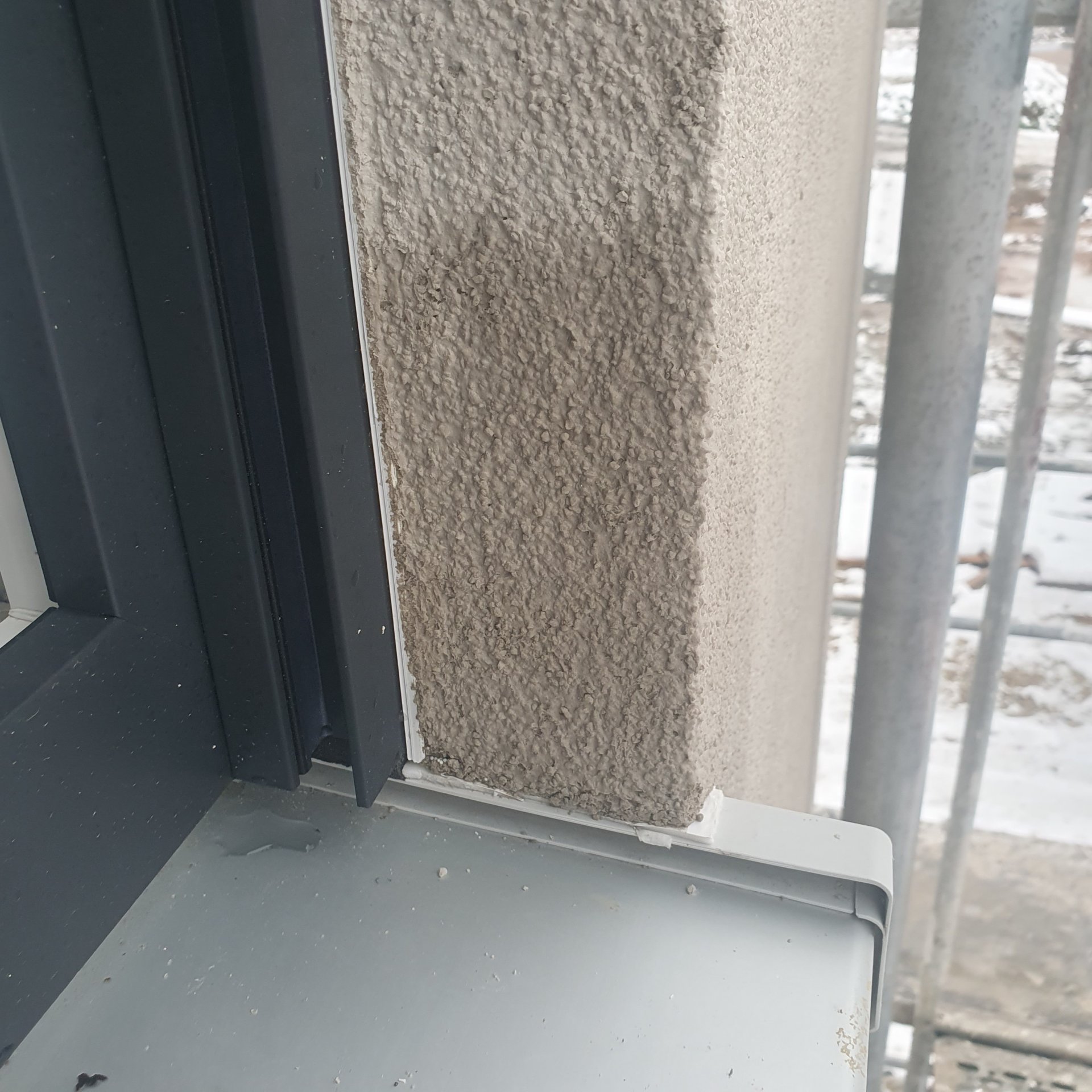

    Die Flecken am Fensterbrett die nach außen gehen sind auch io? Dachte ein ein Peoblem mit der Abdichtung.
    Edit:
    Das weisse? Ich hätte das mehr als Abstandshalter gesehen.
    Was muss das können?

    Wir haben kein WDVS... 36,5 Porenbeton
    Heisst das weisse Band muss ein Kompriband sein?
    Ich versteh nur nicht wie/wo so viel Wasser aussen her kommen kann das ist ja nicht nur ein bisschen wenn ich den "laufer" anschau

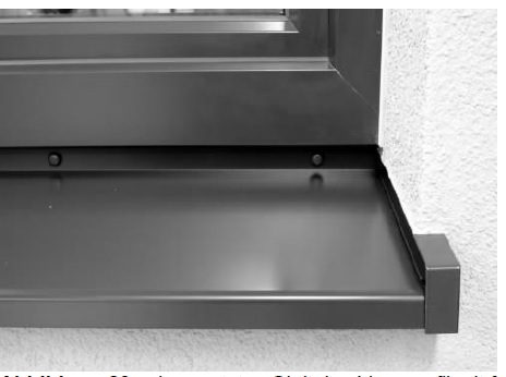

    Das Fensterbankendstück ist offenbar nicht "regendicht" und keine zusätzliche Folienabdichtung unter der Außenfensterbank?
    Oder ist der Anschluss der Rollladenführungsschiene nicht dicht?

    Beim Naßputz kannst da kein Kompriband einbauen, das funktioniert nicht, dazu braucht man eine Dämmplatte...
    Das an den Fensterbänken ist ein "klassischer" Anschluss bei Naßputz, der funktioniert so regelmäßig auch sehr gut, aber halt nicht unbedingt in Verbindung mit diesen fürchterlichen PVC-Endstücken der Alufensterbänke...
    Zur Erklärung, vor Jahrzehnten hat man das nur starr angeputzt, was bei den damals üblichen Naturstein- und Kunststein-Fensterbänken in Verbindung mit einem ordentlichen Gefälle auch einigermaßen funktioniert hat, aber manchmal halt auch nicht. Dann kam als "Verbesserung" irgendwann der "Kellenschnitt" als Trennung, was aber natürlich eine nicht ganz so exakte Wissenschaft war, deshalb hat man dann bald diese "Stuckbänder" eingelegt und die dann später abgeschnitten und mit Acryl zugeschmiert. Das funktionierte dann mit Natursteinfensterbänken sehr gut (Kunststein war da schon "out", wir sind hier schon in den 90ern).
    In Verbindung mit den sich immer stärker durchsetzenden Alufensterbänken funktionierte das alles nur "zufällig", egal wie, irgendwas war immer... Erst als man die seitlichen Abschlußstücke "flexibel" gebaut und komplett eingeputzt hat ging das gut. Die Variante mit dem Stuckband funktioniert da sogar sehr gut.
    Nur diese Alufensterbänke mit ganz günstigen und eher "Starren" PVC-Endstücke machen einem da einen Strich durch die Rechnung, das ist dann eher der 1990er-Style und da wird es dann generell schwierig...
    Ich glaube aber trotzdem nicht, dass das am Aussenfensterbank Ursache dieser großer Wasserflecken ist, da tippe ich gerade eher auf massenhaft Kondensat von innen her, also literweise Wasser das am den fenstern herunterlief und dann seitlich in die Innenputz-Leibungen gezogen ist. Meine Vermutung...

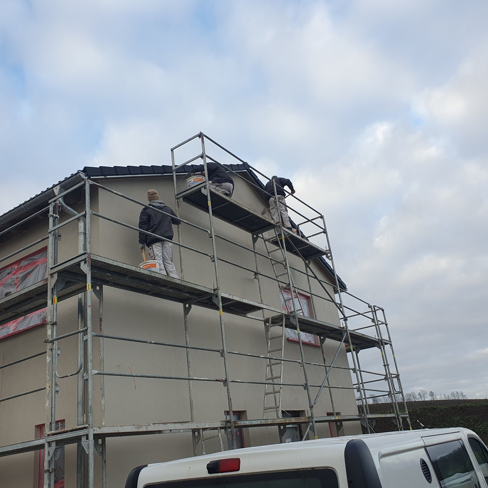

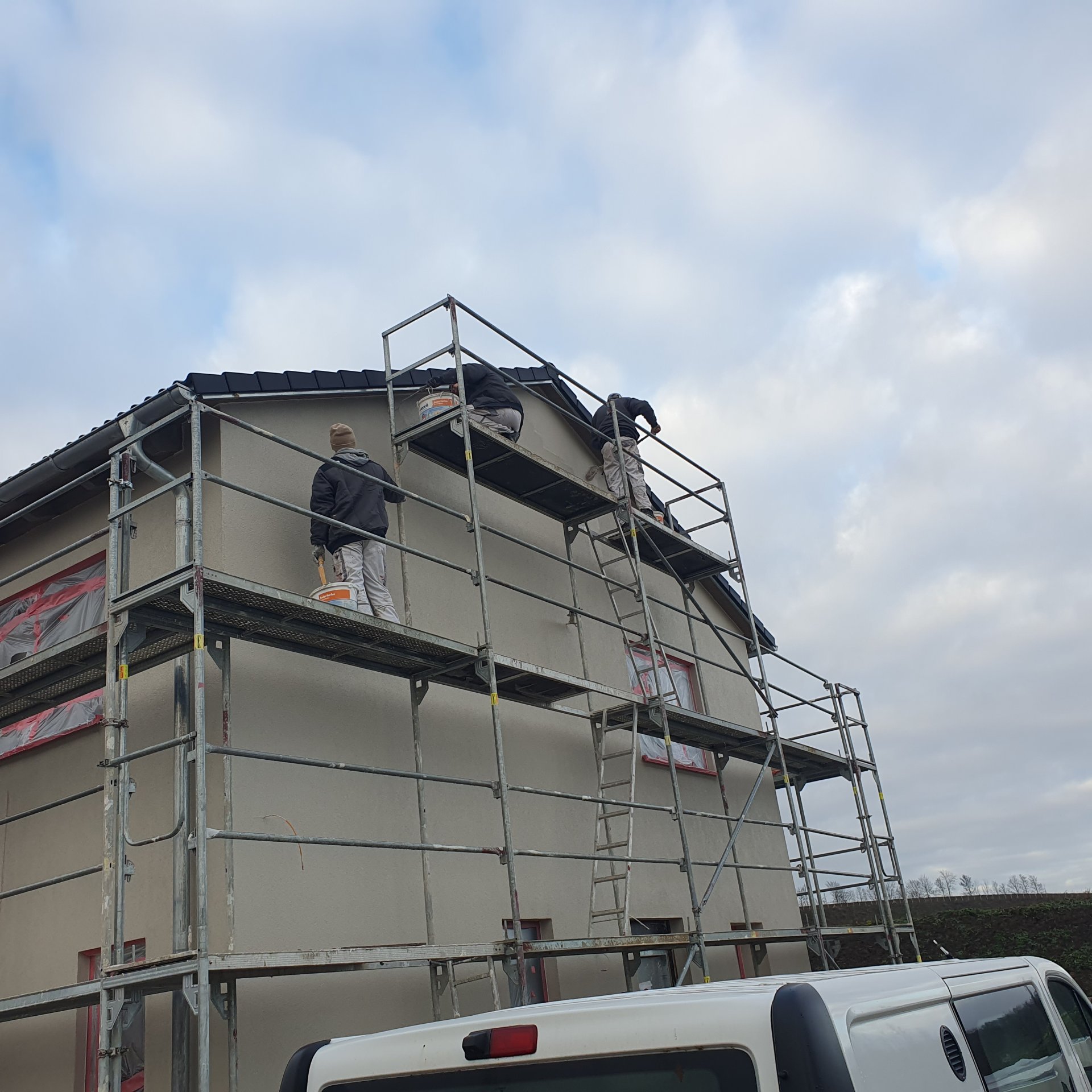

    Die Putzfirma hat heute das Haus abgeklebt und will morgen den Egalisationsanstrich machen nachdem man die Feuchten stellen mit dem Heißluftfön getrocknet hat...
    Ab 14.00 sagt der DWD starken Regen.
    Laut Putzfirma habe ich nichts zu melden da über GU beauftragt... Der GU sagt das muss die Putzfirma wissen. Grundputz und Oberputz wurde bereits entgegen der Herstelleranweisung aufgetragen...
    Hab ich eine Chance das zu verhindern? Dem Trupp Hausverbot erteilen? Mit Gutachter drohen?
    Den Oberputz hat bereits der Starkregen ausgewaschen den wir Abends am Tag des verputzens hatten

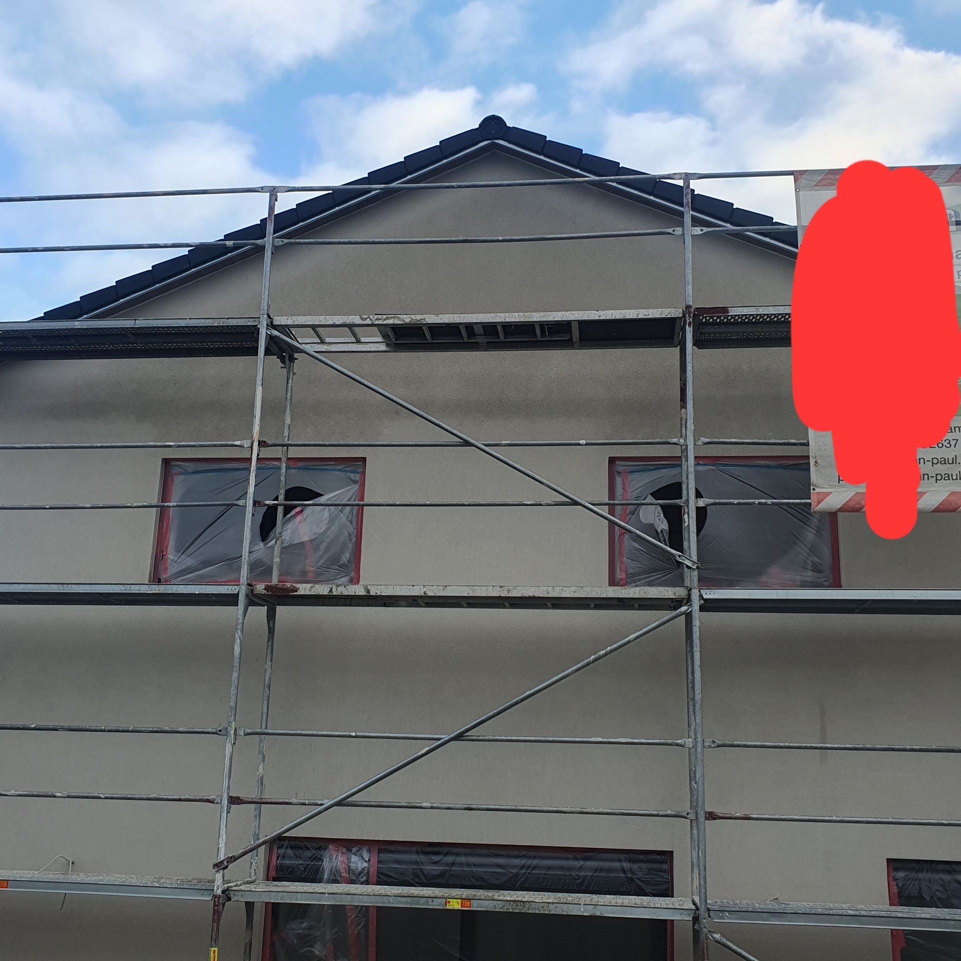

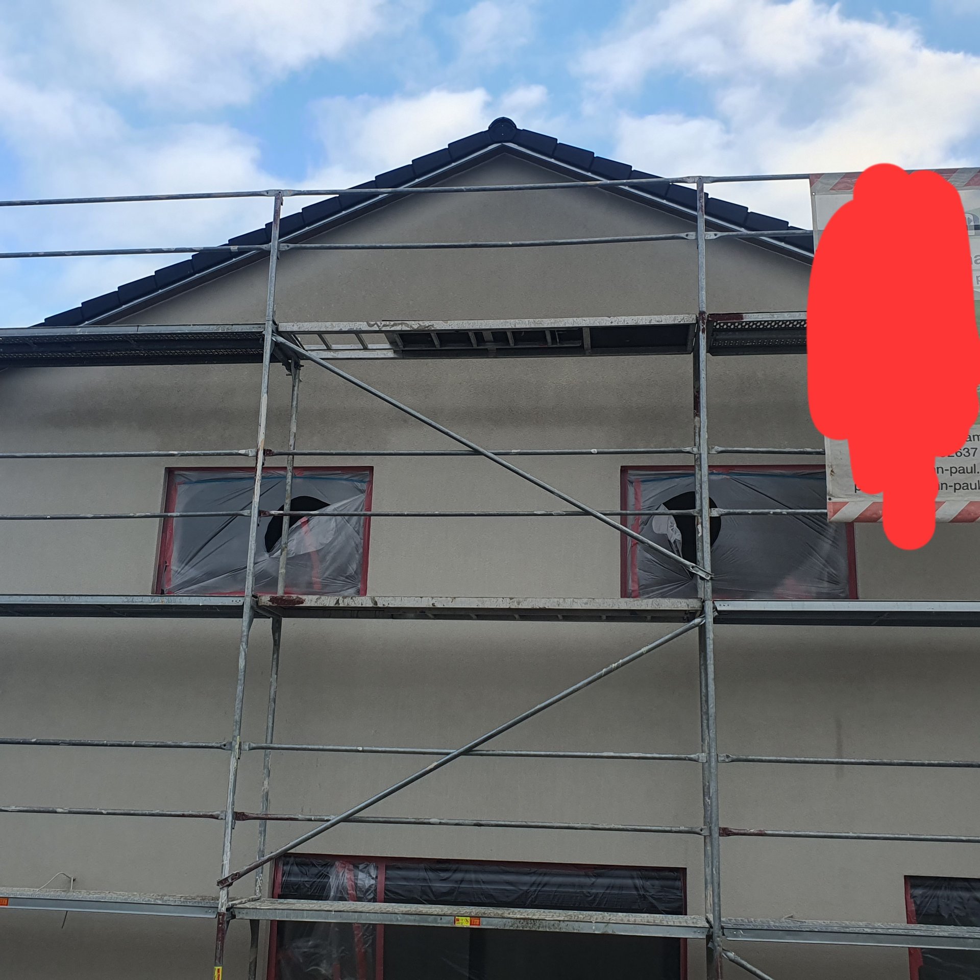

    Beim Thema Außenputz läuft mir sowieso der Kamm auf...
    Grundputz: 1° und Nachtfrost - schriftlich vorab darauf hingewiesen -> egal durchgezogen
    Edelputz: Vormittag Nieselregen - nachmittag Schlagregen (so sieht er aktuell auch aus) - schriftlich vorab darauf hingewiesen - egal durchgezogen
    Egalisationsanstrich: das gleiche wieder...
    Wir haben der Firma deutlich im Oktober gesagt wir haben keinen Stress wenn der Außenputz erst im Frühjahr gemacht wird... Alles egal...
    Kann da ein Gutachter bei Abnahme überhaupt etwas feststellen bzw geht das wenn in den 5 Jahren GWL in die Hose?

    Heute früh wurde bei 3,5° mit dem streichen begonnen... Wände natürlich noch nass...
    Jetzt will der Bauleiter, Leiter Subgewerke und Bauleiter Putzfirma kommen und uns erklären alles kein Problem... Vermutlich um uns in die Duldungsstarre zu bewegen...

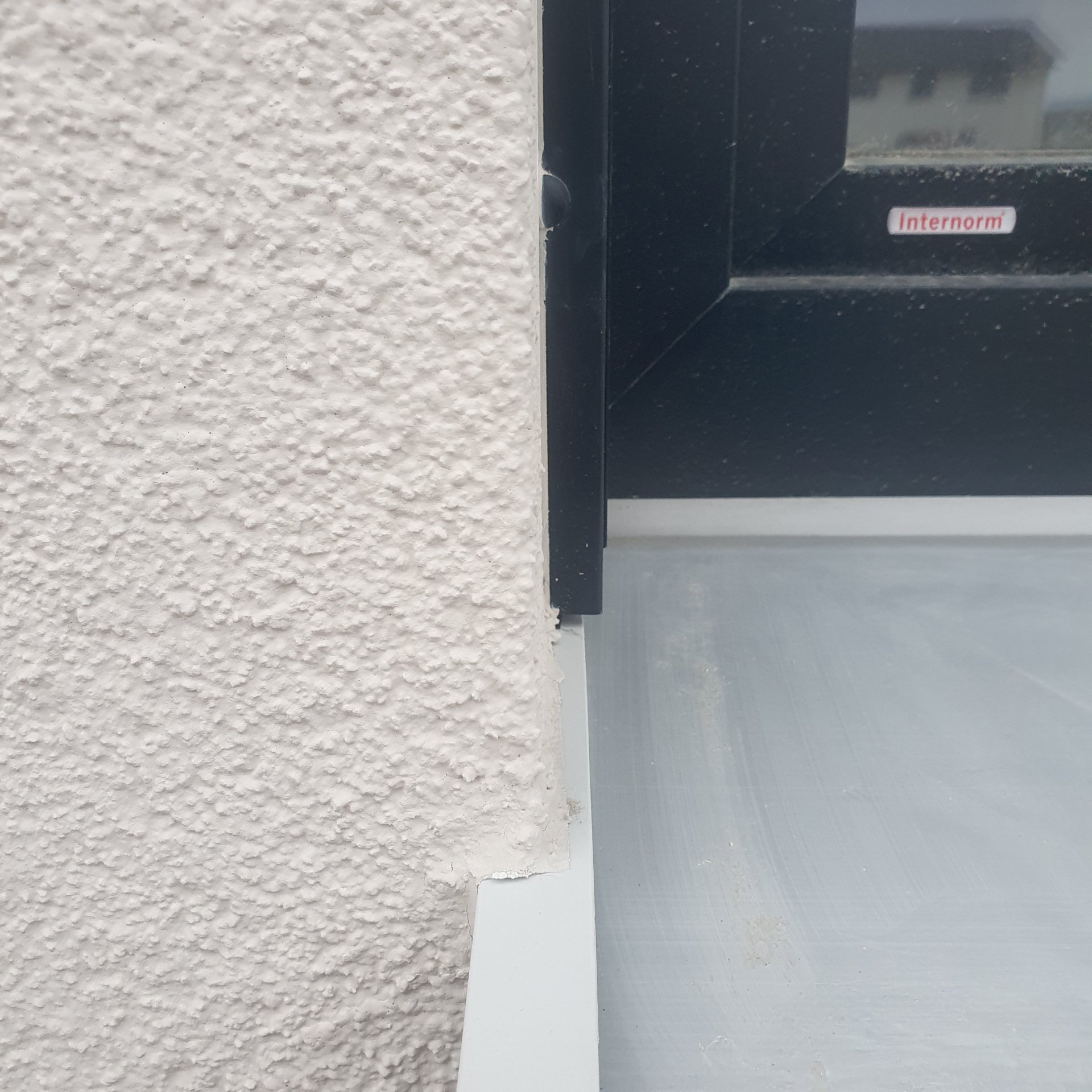

    Hatten heute einen Sachverständigen da.
    Kompriband Rolloleiste und Gleitanschluss nicht geeignet - daher nicht UV und Schlagregendicht

    Hätte jemand evtl eine Norm für mich wo ich das nachlesen kann wie das korrekt Ausgeführt gehört? Finde leider nur Dokumente aus Österreich...
    Der Fensterbauer hat auch angedeutet normal sollte der Putz wie im Musterbild ausgeführt sein - damit Wasser direkt abfließen kann. Bei uns ist dies leider nirgends der Fall... Die Baufirma und auch die Putzfirma beharren auf "Unsere Arbeit ist super - kein Grund für eine Reklamation, das Wasser ist sicher Restfeuchte"
