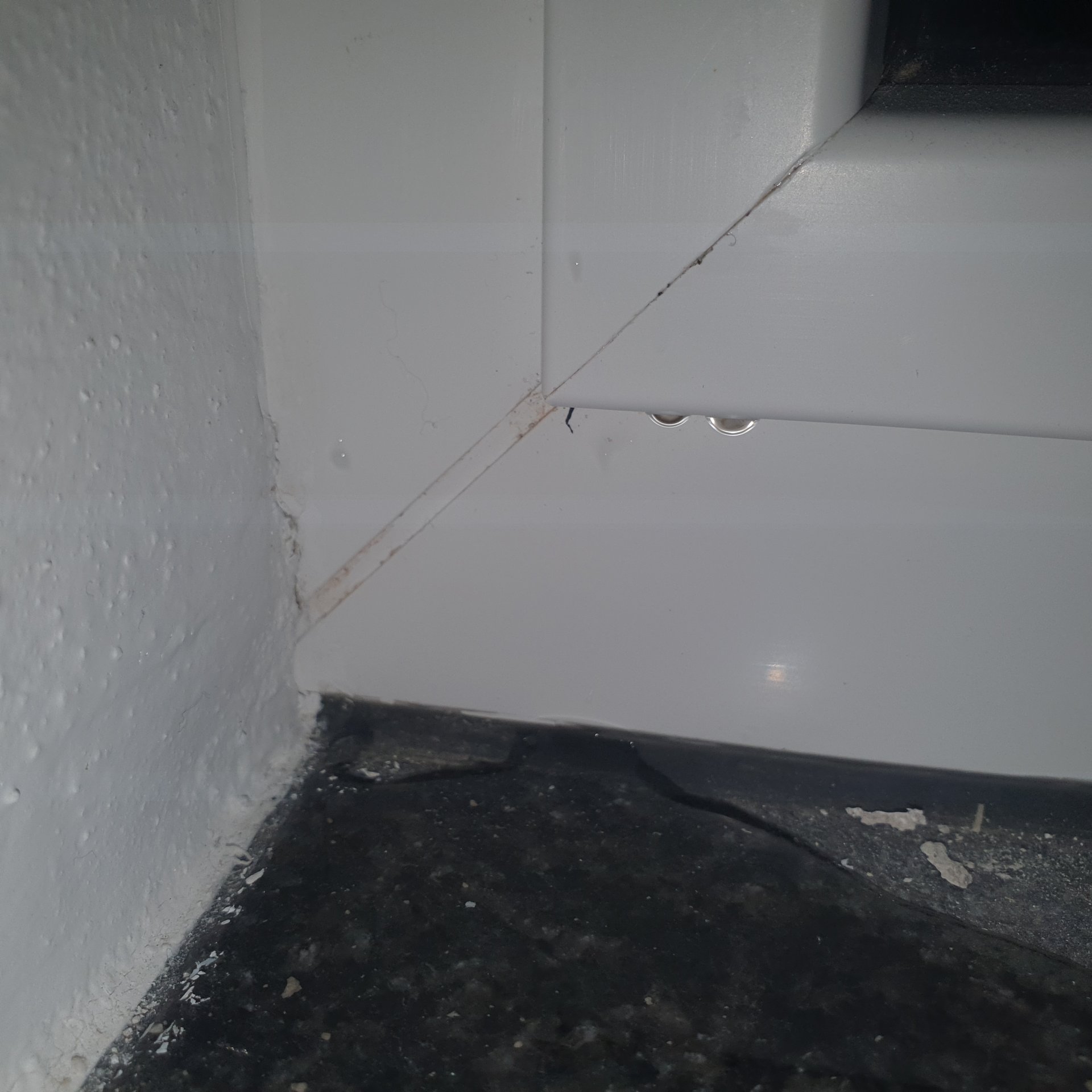

Diskutiere Nasse stellen Innen/Außenputz im Außenwände / Fassaden Forum im Bereich Neubau; Sind nur Anputzleisten oder Anputzdichtleisten verbaut? Leisten sind da gar keine - da ist ein Stück Schaumstoff auf den Gleitanschluss geklebt...

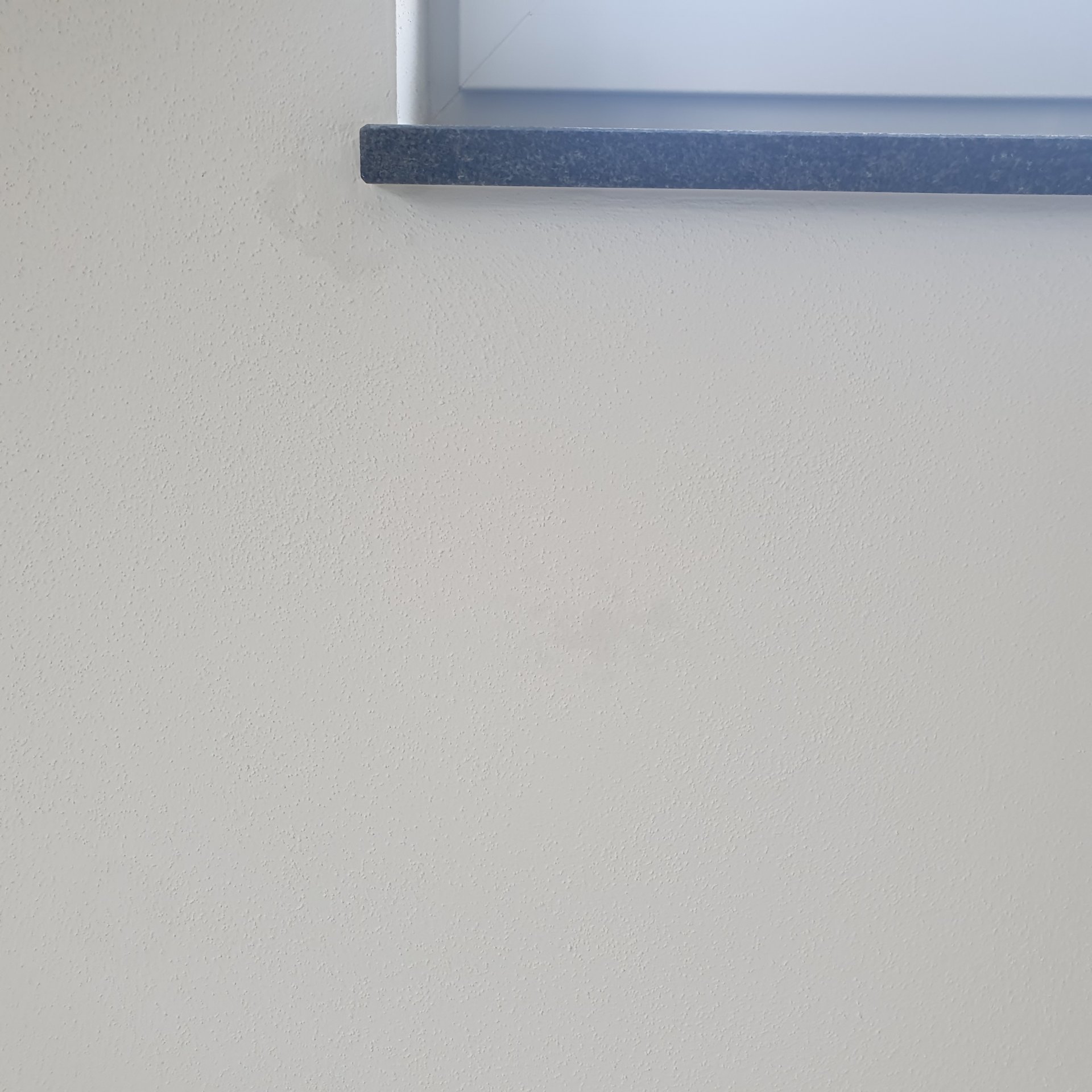

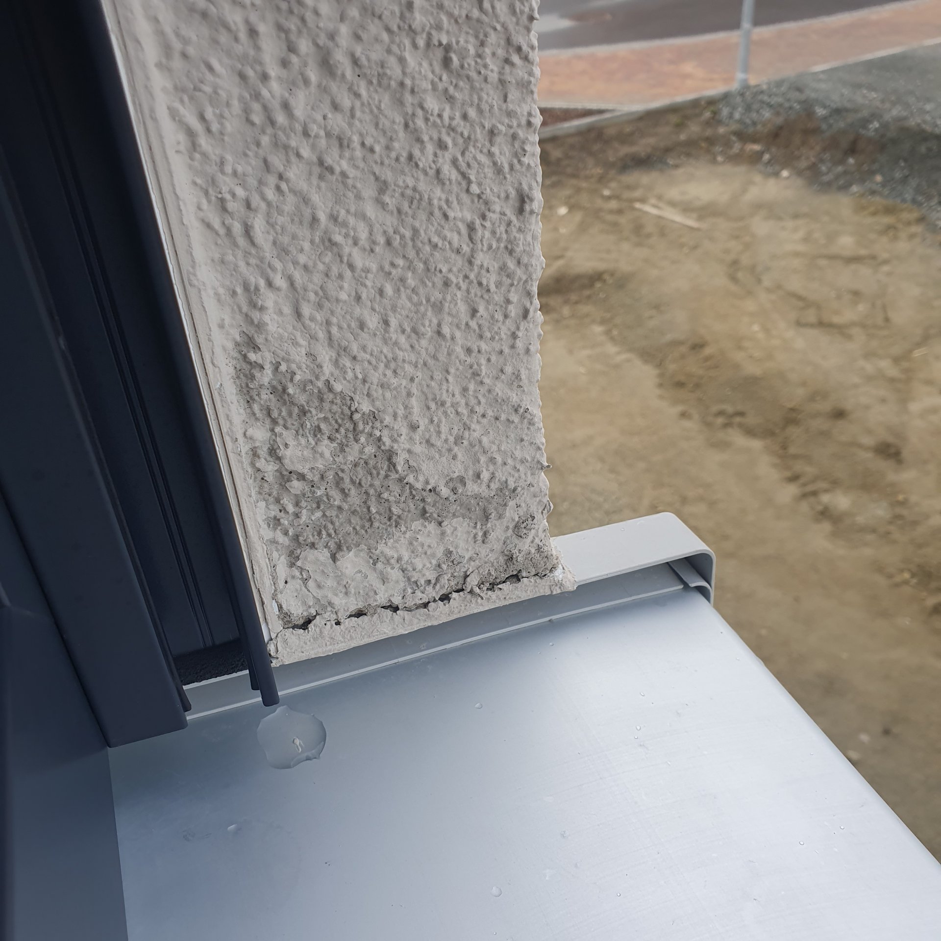

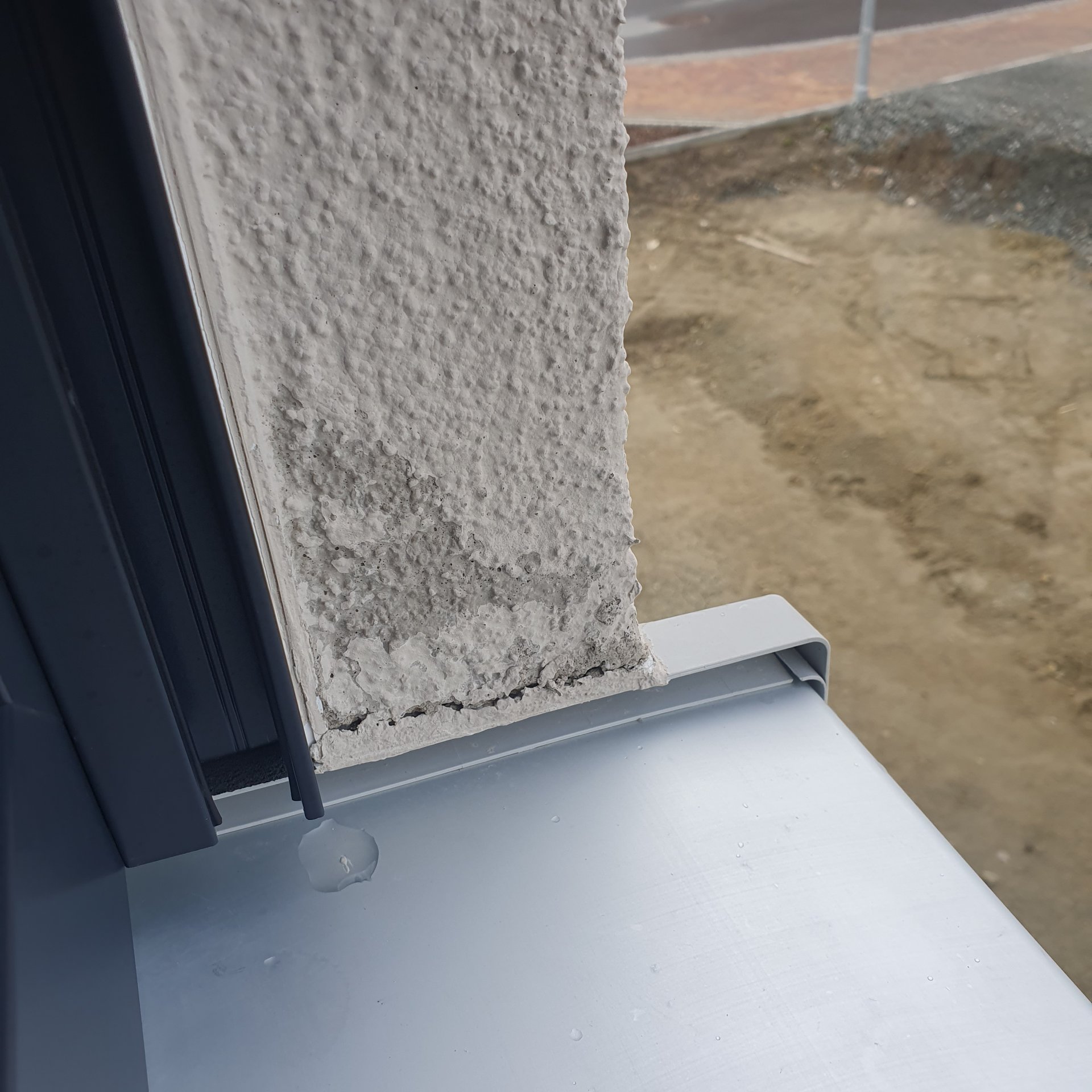

    Leisten sind da gar keine - da ist ein Stück Schaumstoff auf den Gleitanschluss geklebt und dann drauf geputzt.
    Der Gutachter war bisher nur zum Anschauen und "zusammenschreiben" da, er meinte oft hilft dies auch schon... Nächster Schritt wäre ein Gutachten - das würde ich gerne vermeiden...

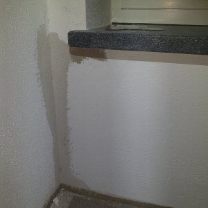

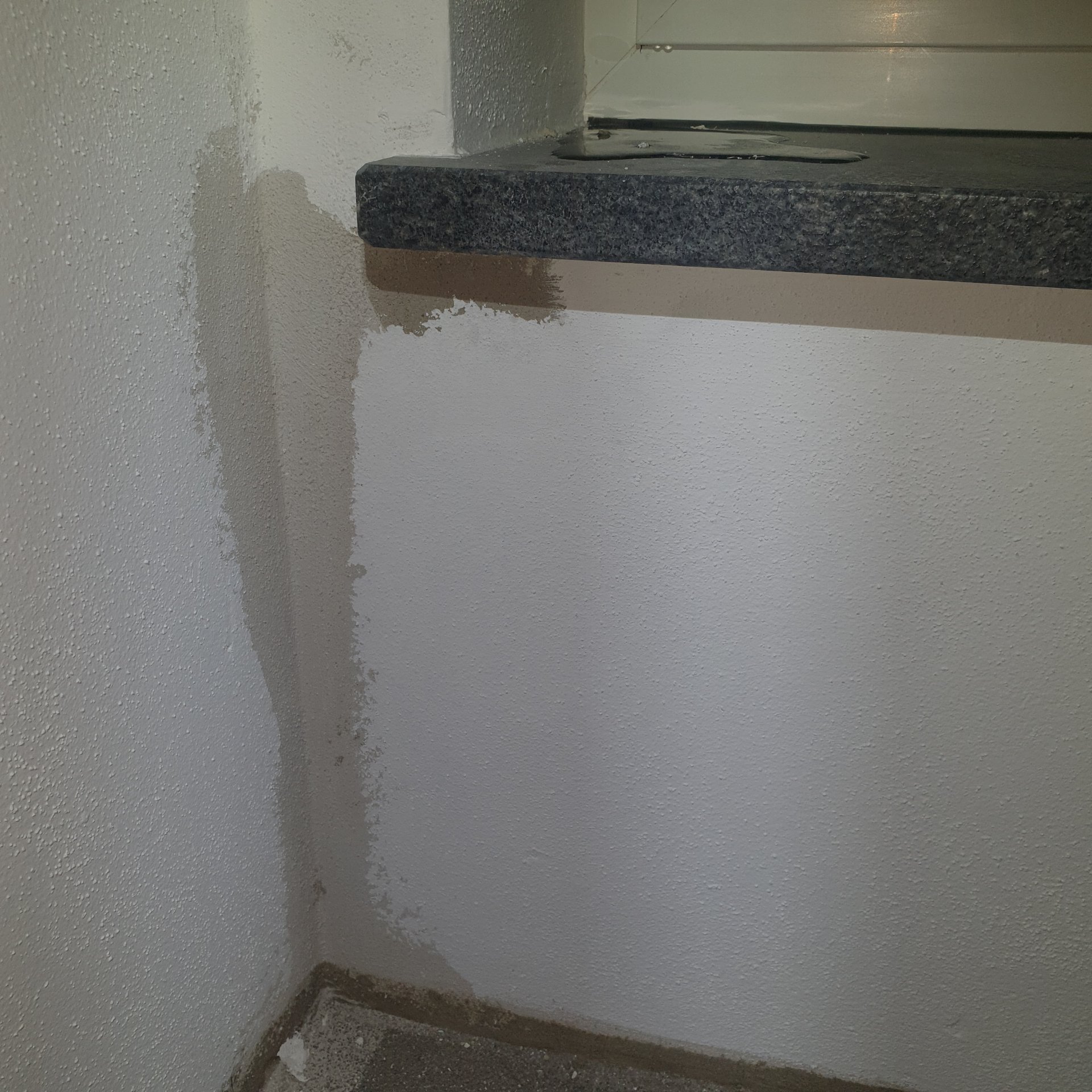

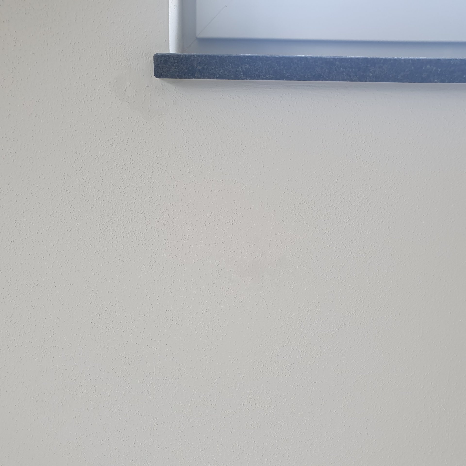

    Wir hatten gestern wieder einmal einen Wassereinbruch in den 2 bekannten Räumen und dem Treppenhaus.
    GU weigert sich etwas zu machen und drängt auf Abnahme..

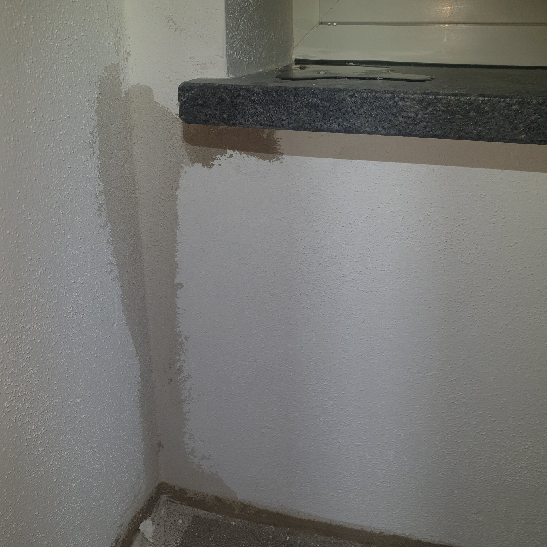

    Update:
    Nach dem neunten Nässeeinbruch letzte Woche wurden heute innen die Fensterecken abgeschlagen... Dort kam feuchtes Mauerwerk zum vorschein. Diese wurden sofort ohne abtrocknen und -gegen- unseren Willen sofort mit Sanierputz wieder zugeschmiert... Das Grundlegende Problem wurde nach wie vor weder gesucht noch beseitigt... Nur noch mehr Pfusch...
    Werden die Sache im Laufe der Woche dem Anwalt übergeben

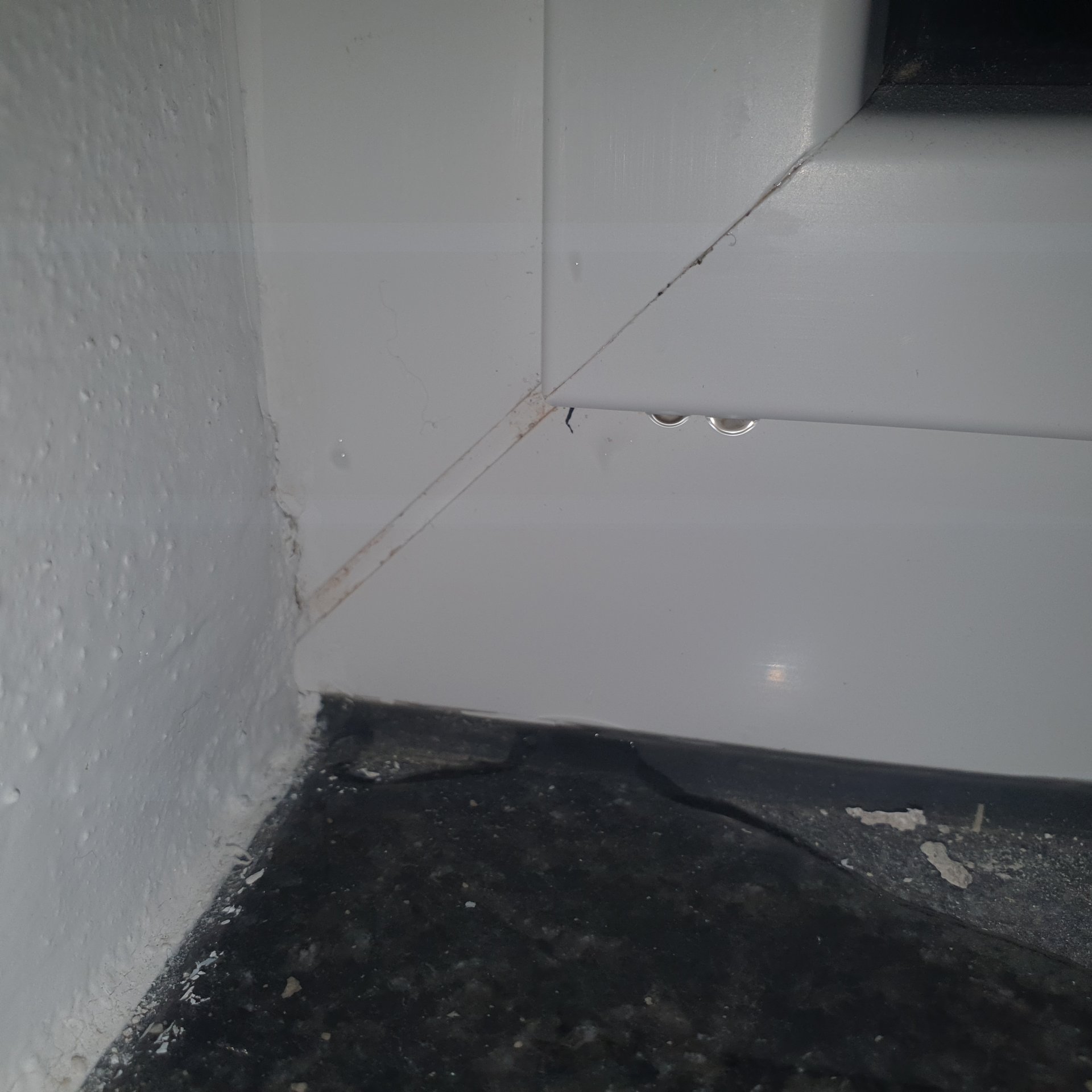

    Mittlerweile sind wir bei zwöfl Nässeeinbrüchen - jetzt allerdings neben den mit Sanierputz vertuschten Stellen. Weiterhin keinerlei einsehen der ausführenden Firma.

    Es sagt auch jeder aus der Baubranche die man privat kennt das mit dem Sanierputz war nur ein vertuschungsversuch
