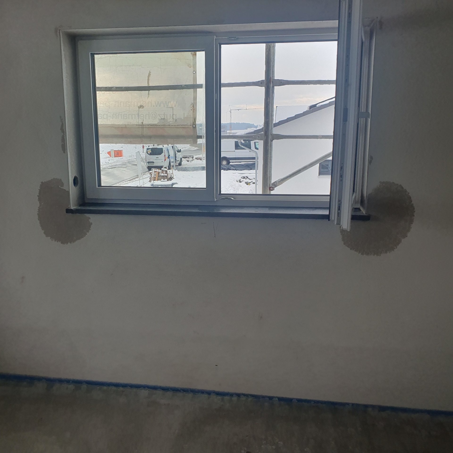

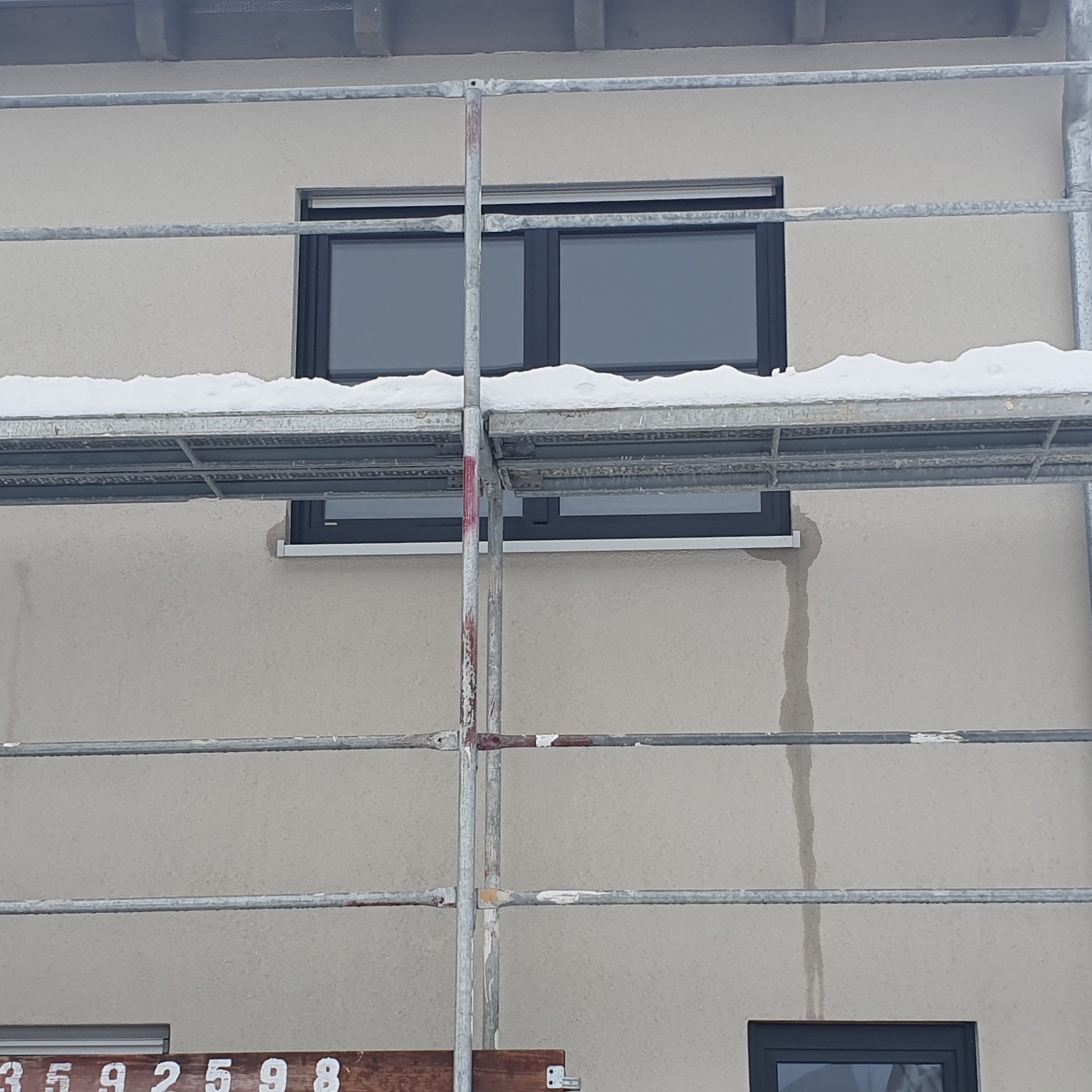

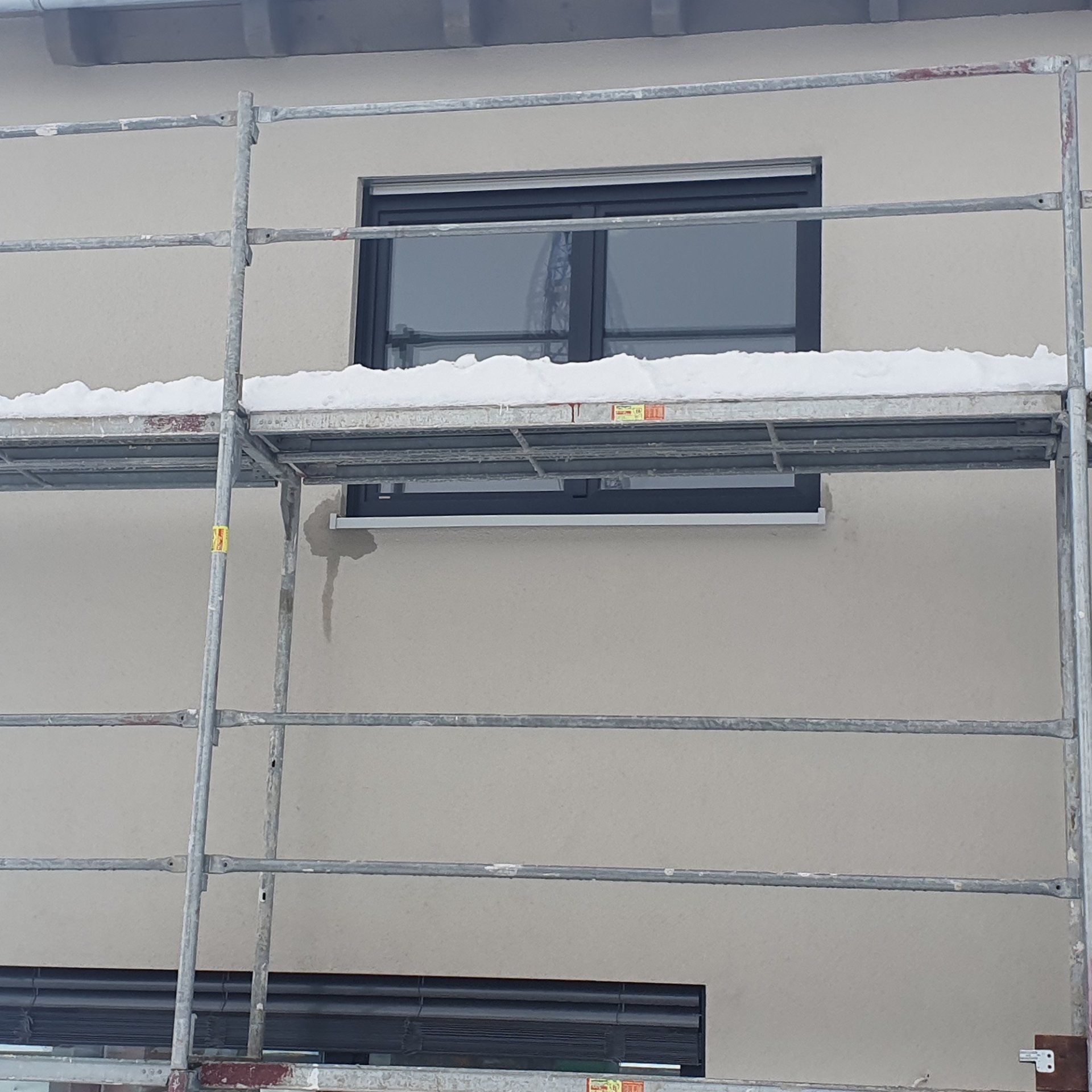

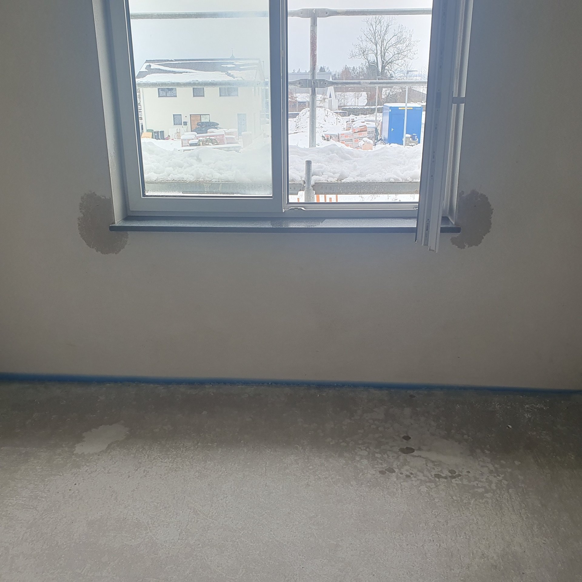

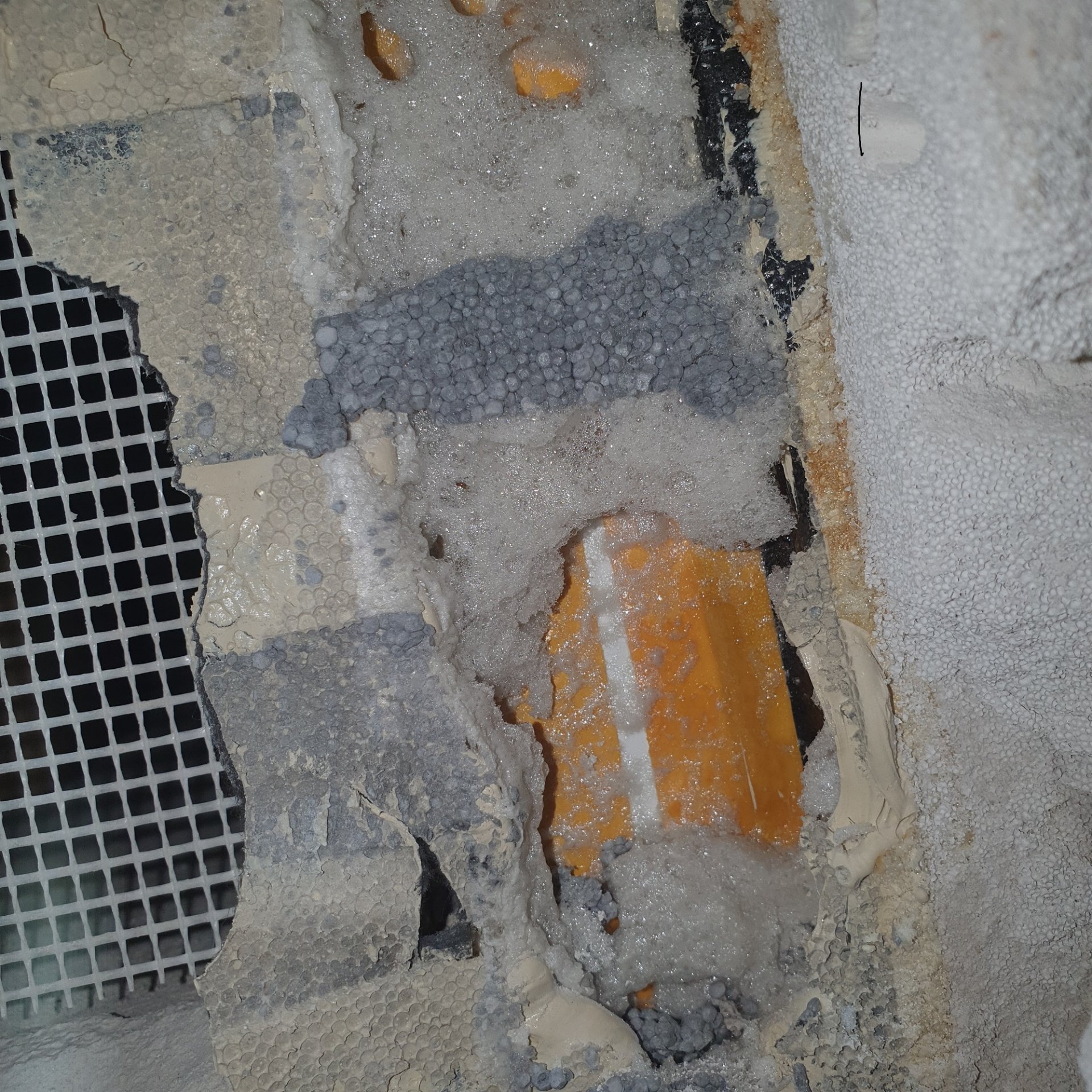

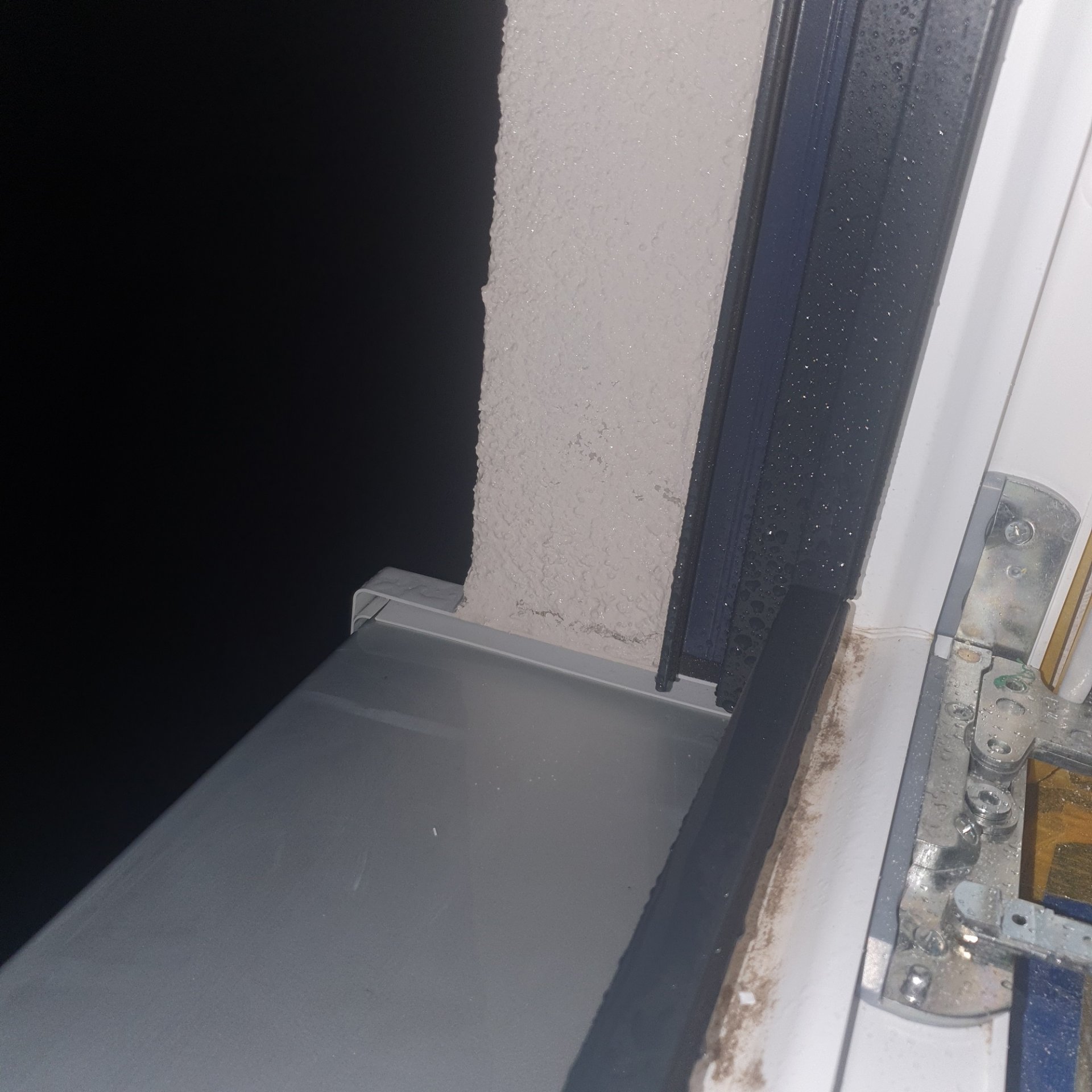

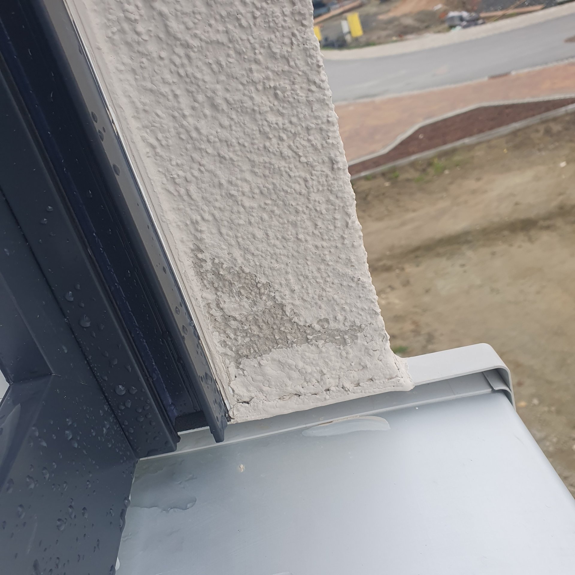

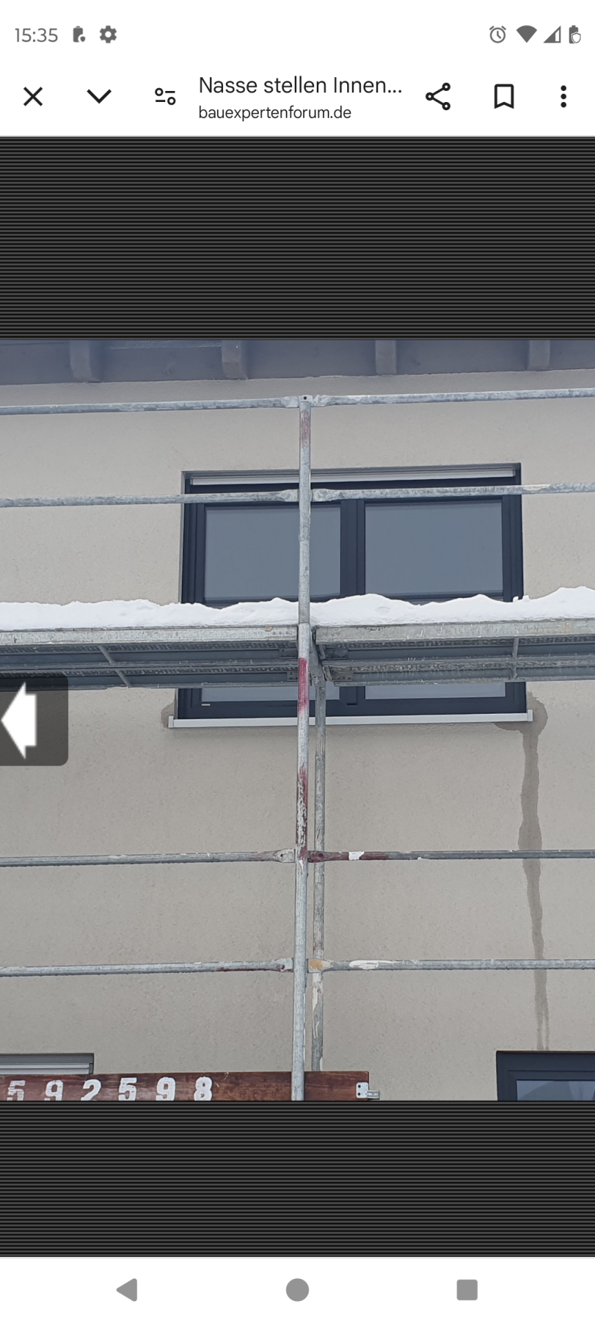

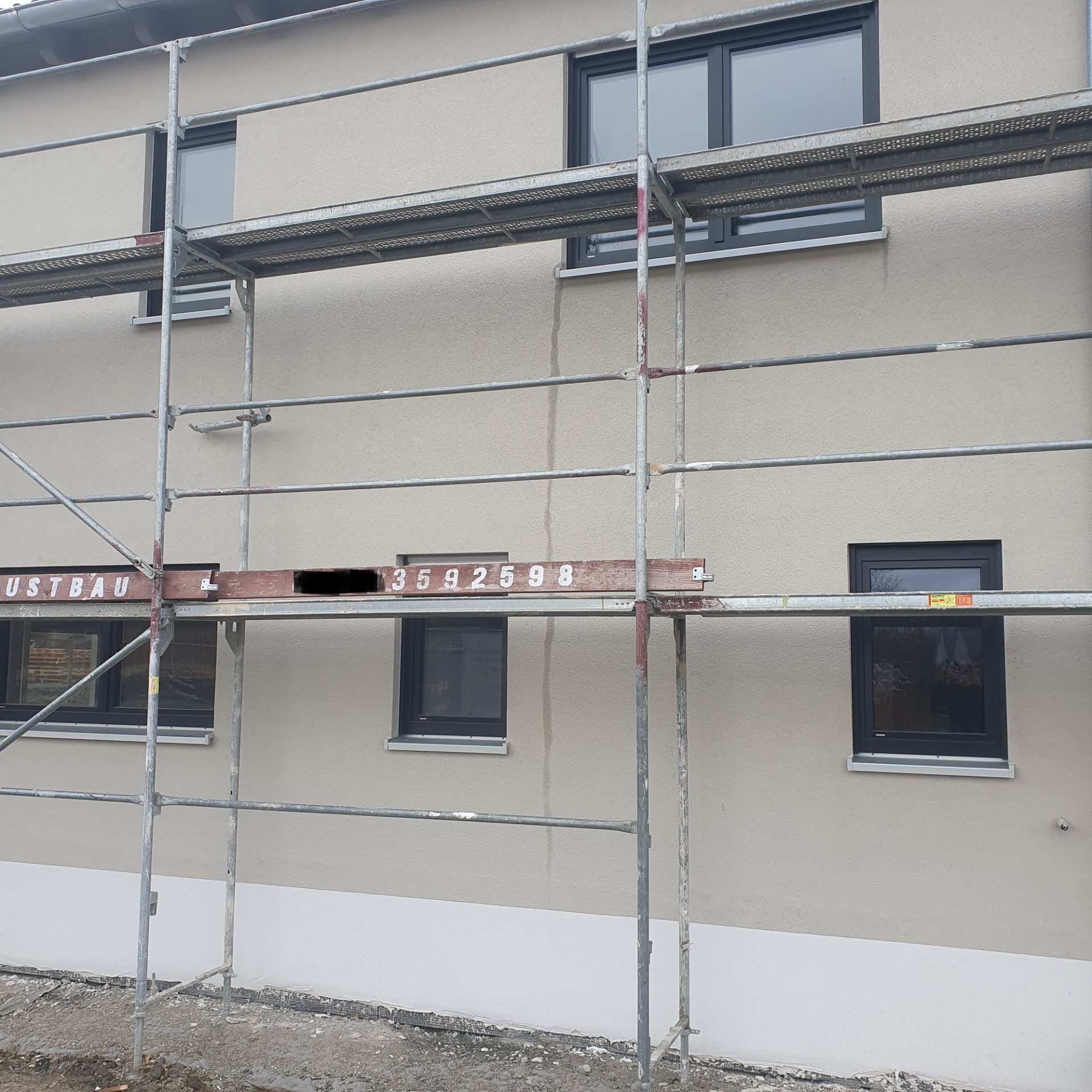

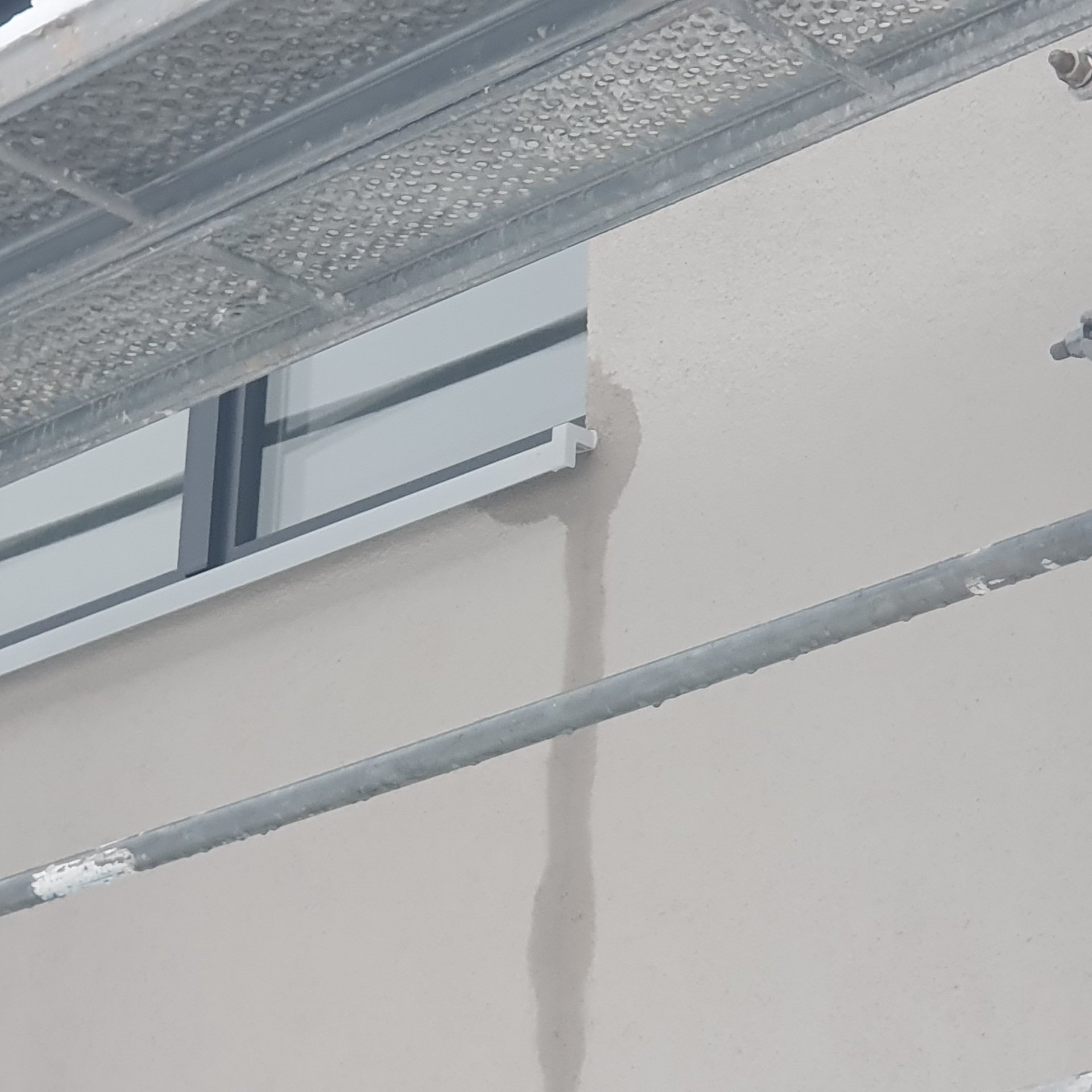

    Am Mittwoch wollte die Baufirma mit ihrem Gutachter mittels Gartenschlauch das nachgearbeitete Fenster bewässern um die Dichtigkeit zu beweisen... Die Eingangsmessung des Sachverständigen hat wieder einmal gezeigt die Wand ist bereits nass - das bewässern war damit vom Tisch.
    Erste Vermutung des Sachverständigen war Restfeuchte des Sanierputzes... Wir haben dann eingebracht dieser wurde bereits am 09.04 eingebracht - Stille...
    Jetzt wären es Salze die sich noch im Mauerwerk befinden...
    Wir haben bisher ja die Abnahme für das Gebäude verweigert - der Sachverständige hat uns mitgeteilt unser ungeklärter Nässeeintritt sei ja kein wesentlicher Mangel und wir sollen doch bitte das Gebäude abnehmen... Auf unsere Frage was dann ein wesentlicher Mangel wäre wenn nicht das bekamen wir leider keinne Antwort mehr....

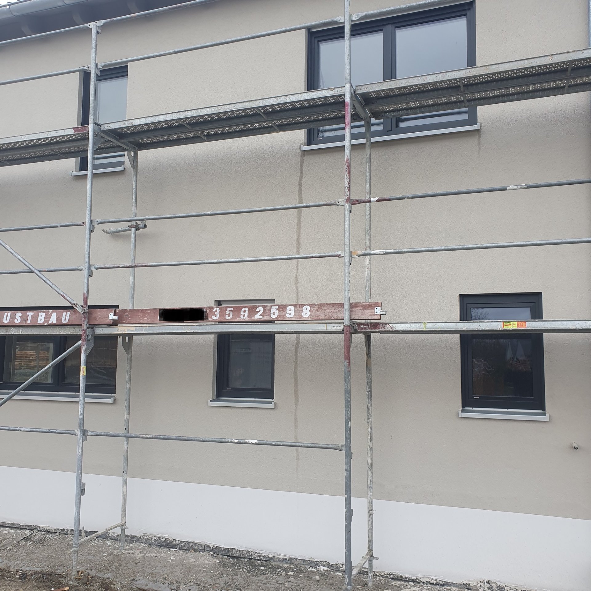

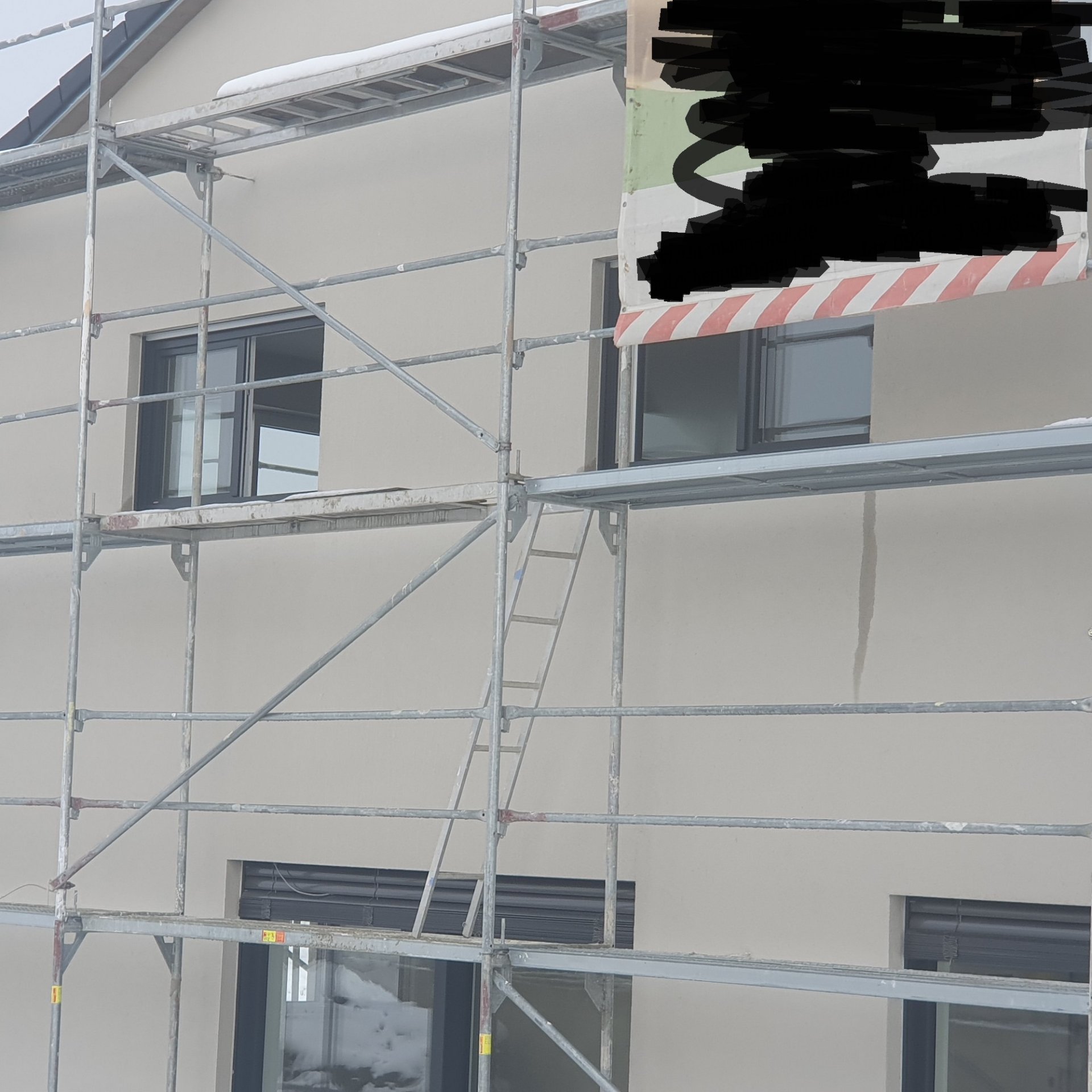

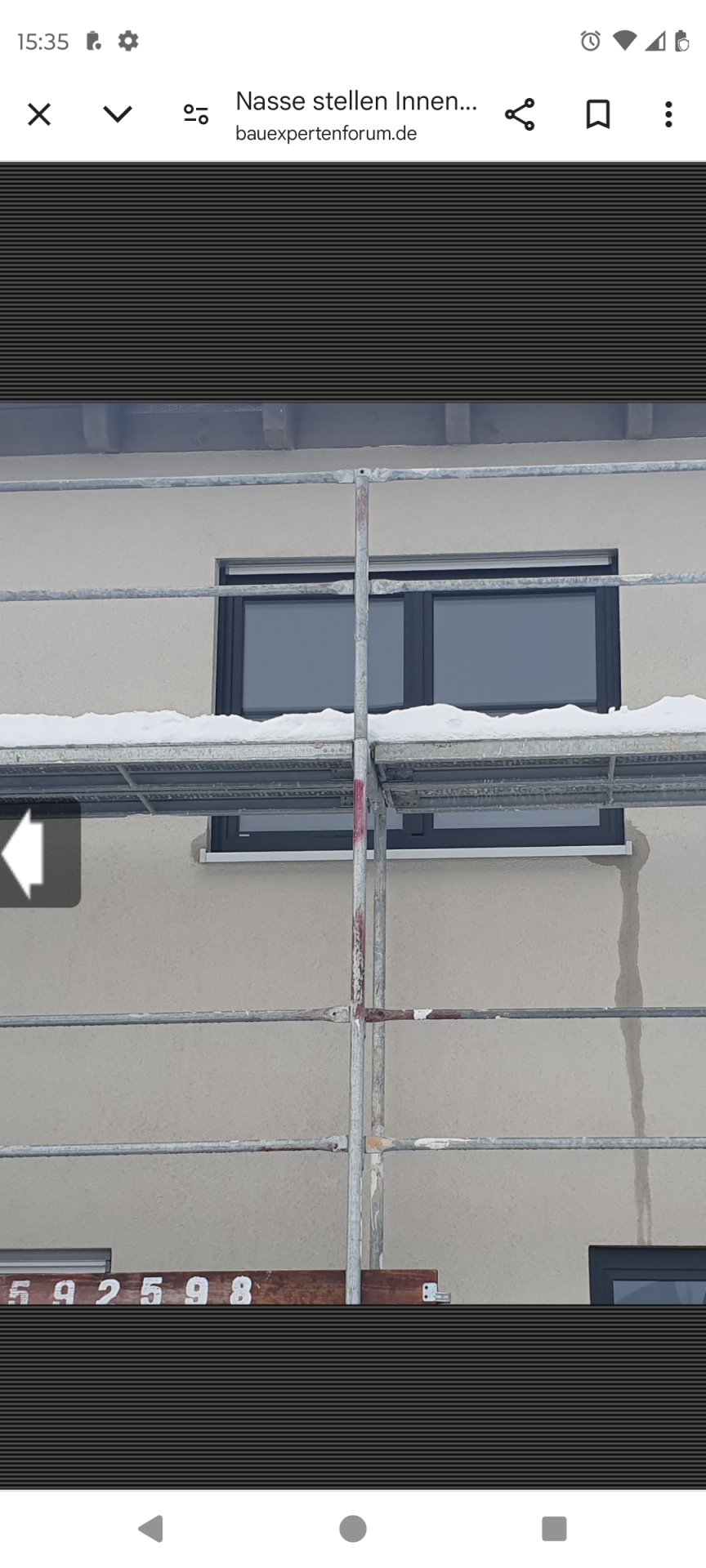

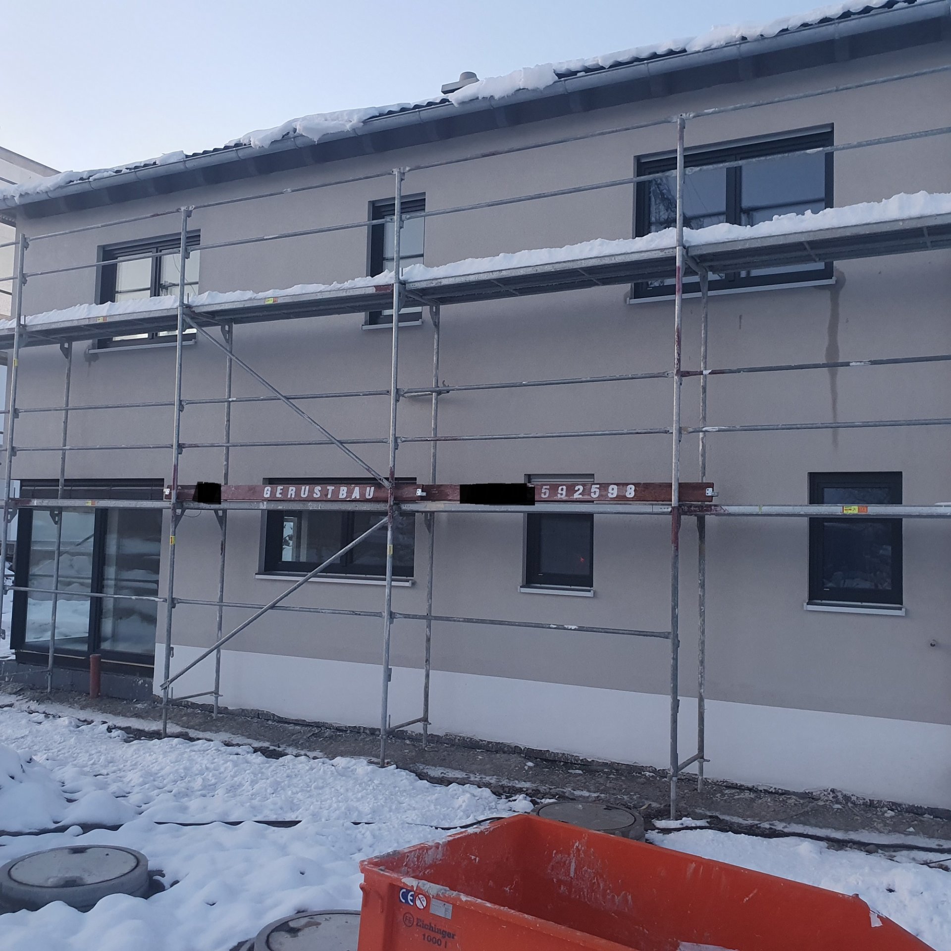

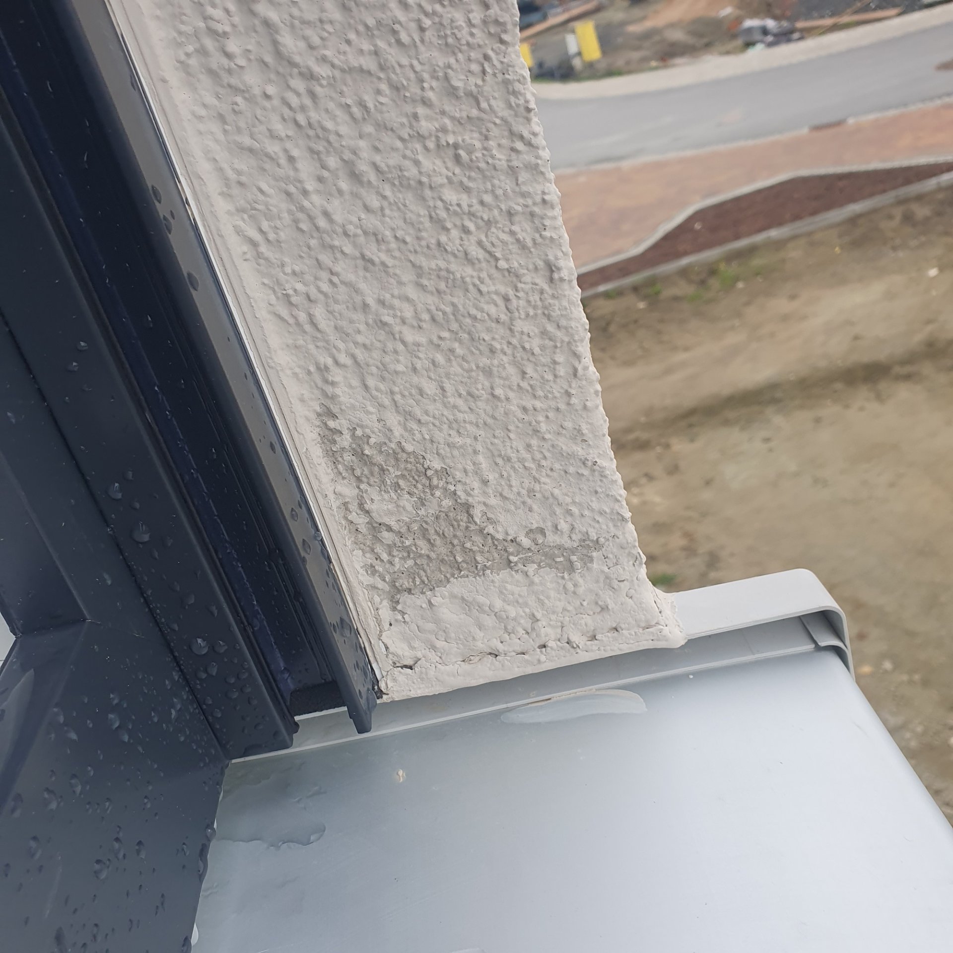

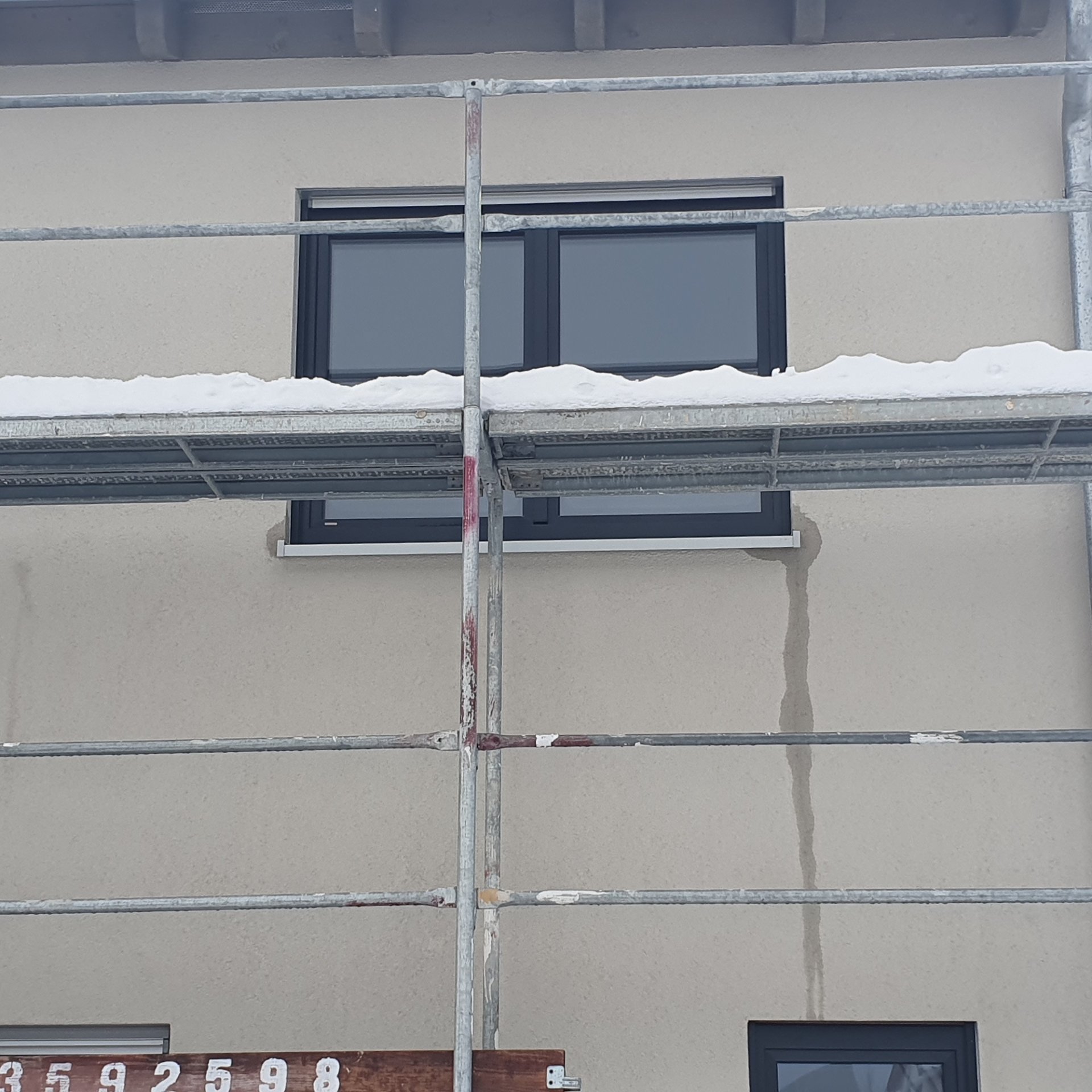

    Bei drei Fenstern regnet es nach wie vor nachweislich in Haus - bei einem vierten Fenster haben wir Fotos vom nassen Stein -> Messung dort nicht mehr möglich da gefliest...
    Wir setzen seit Dezember 2023 Fristen zur Beseitigung... Passiert ist nichts außer versuche sich über die GWL zu retten, welche bereits jetzt gescheitert sind.
    Laut dem Sachverständigen können wir ja großzügig 2500€ einbehalten - mehr kostet es ja nicht... Es ist ja noch nicht einmal bekannt was das Problem ist...
    Meiner Meinung nach liegt hier ein Systematischer Montagemangel vor der aktuell eben nur die Wetterseite betrifft...
    Wir warten noch auf Rückruf um den Termin zu nachzubesprechen - gestern war ja Feiertag...
    Noch nicht beauftragt da Kostenfrage offen ist
    Wieso ich? Ich habe den Test weder abgesagt, verweigert oder sonstitges - die Firma hat ihn nicht durchgeführt... Es wurde außen ein Gerüst aufgebaut, Schlauch gelegt und dann innen gemessen... Danach kommentarlos der Schlauch wieder mitgenommen, das Gerüst steht noch... Hatte auch einen neutralen Zeugen dabei damit ich nicht alleine da stehe...

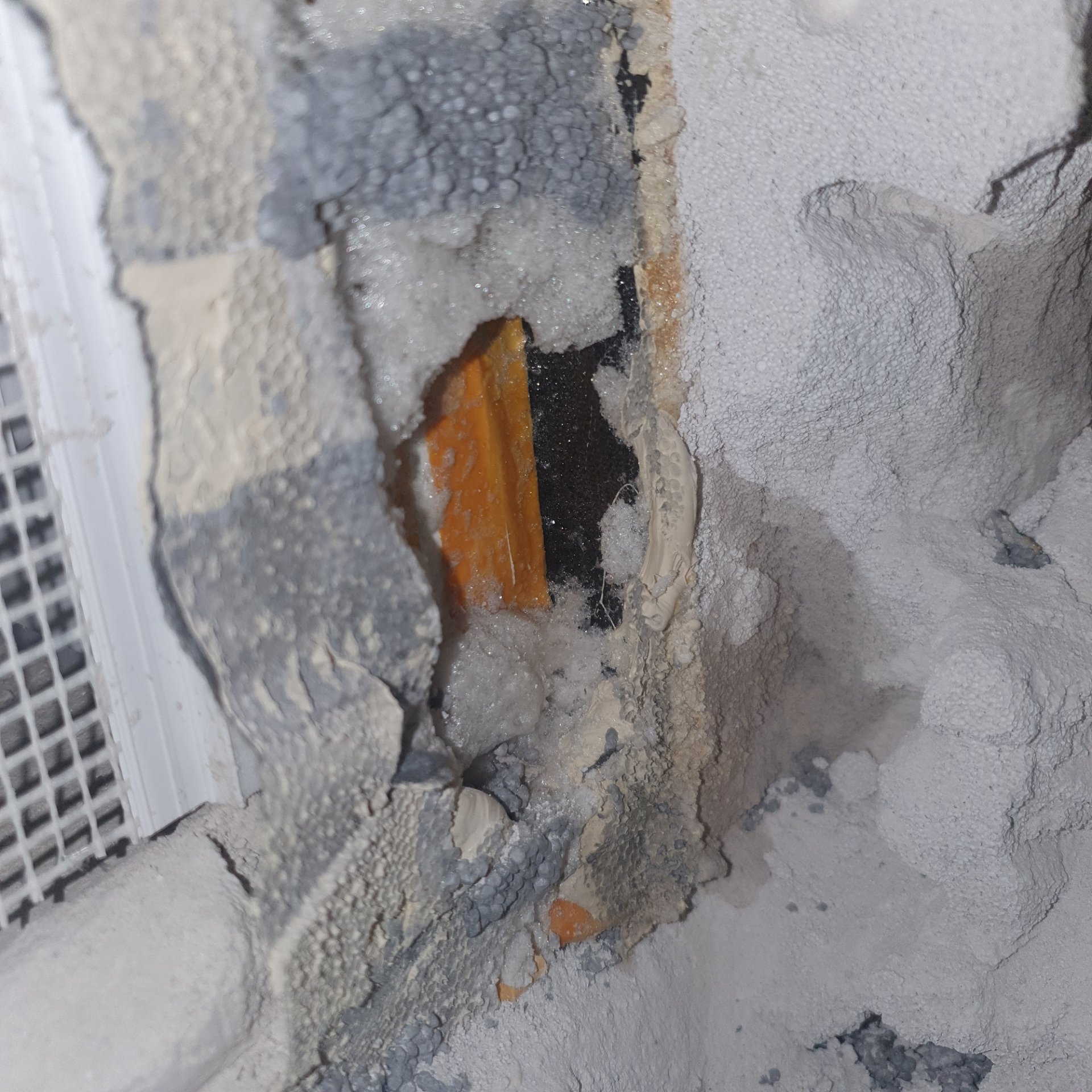

    2.500 Euro halte ich für zu niedrig - siehst du und dein Anwalt ja vermutlich auch so.
    Das größte Problem sehe ich allerdings darin, dass die Ursache nicht gefunden wurde. Da nützen Fachanwalt, Sachverständiger und der Einbehalt leider nichts. Der Winter steht vor der Tür...
    Würde mir an deiner Stelle überlegen, ob ich nicht eines der betroffenen Fenster ausbauen lassen würde. Beim Ausbau dann alle relevanten Stellen begutachten um in diesem Zuge evtl. die Ursache zu klären. Im Anschluss fachgerecht einbauen lassen und prüfen ob dicht. Das ist zwar eine Maßnahme, vor der man als Bauherr bei einem neuen Haus zurückschreckt, aber ein anderer Weg fällt mir mittlerweile nicht mehr ein.

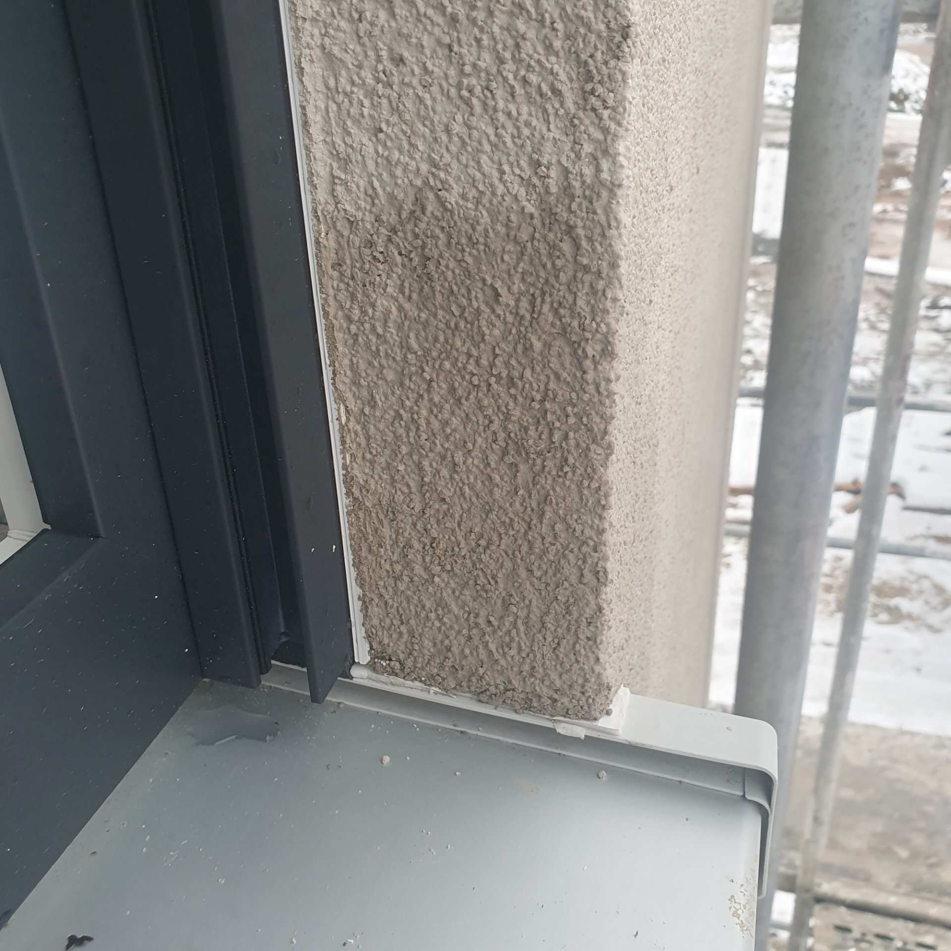

    Die Frage ob das zuschmieren mit Dichtstoff eine dauerhafte und fachgerechte Lösung sei die die Gewährleistung deutlich überlebt wollte der SV leider auch nicht antworten...
    Wenn ich jetzt das Fenster ausbauen lasse sieht ja meine Fassade an der Stelle dann aus wie will und kann nicht?! Und bezahlen muss ich das ja auch selbst wahrscheinlich?

    Die rechtliche Seite kann ich nicht beurteilen. Sollte sich herausstellen, dass ein Baumangel vorliegt (z.B. beim Ausbau stellt sich heraus, dass die Schlagregendichtheit aufgrund fehlendem Kompriband nicht gegeben ist oder die zweite Abdichtungsebene unter der Fensterbank ist nicht vorhanden oder die Rolloschienen entwässern hinter der Fensterbank), dann könntest du das vermutlich vom Einbehalt abziehen.
    Ich sehe einfach das Problem, dass es keine Lösung gibt. Die wird es auch bei weiterem Abwarten nicht geben und du hast feuchte Innenwände. Der BT wird versuchen auf Zeit zu spielen. An einer kostspieligen Untersuchung/Lösung im Sinne z.B. Ausbau der Fenster, ist er nicht interessiert. Oder was ist aus deiner Sicht der nächste Schritt in Richtung Problemlösung?

    Es entzieht sich vollständig dem Verständnis wenn hier Argumente wie Kondensat und es liegt kein Mangel vor , dieser / diese sind ja nun zumindest aus meiner Sicht vom TE ausreichend dargestellt, inwiefern dann Architekten und Gutachter dies hier noch in Frage stellen , stellt sich die Frage was diese sonst so 'treiben'.
    Nein , Murks.
    Doch hier bleibt nur die Öffnung respektive Teilrückbau.
    Das Problem was du hast , sobald du Änderungen oder Eingriffe von deiner Seite vornimmst , wird mit hoher Wahrscheinlichkeit die Folge sein :
    sämtliche Kosten bleiben bei dir , der Fensterbauer bzw GU / BT ist komplett raus incl allfälliger Gewährleistung.
    Es gäbe eventuell noch eine Zwischenlösung, dein Anwalt setzt einen Termin mit der Firma plus eigenen SV/Gutachter an und es wird gemeinsam eine Öffnung vorgenommen, was ich allerdings nicht ersehen kann ist jetzt eine Abnahme erfolgt - befindet sich das 'Werk' nun vollständig in deinem Besitz / Eigentum? Weiterhin such dir einen Gutachter und nicht so einen Schreiberling wie diese zuhauf durch die 'Gegend laufen' , denn grundsätzlich stellt sich die Frage wenn eine Fassade betroffen ist , warum sollten die weiteren anders ausgeführt sein.

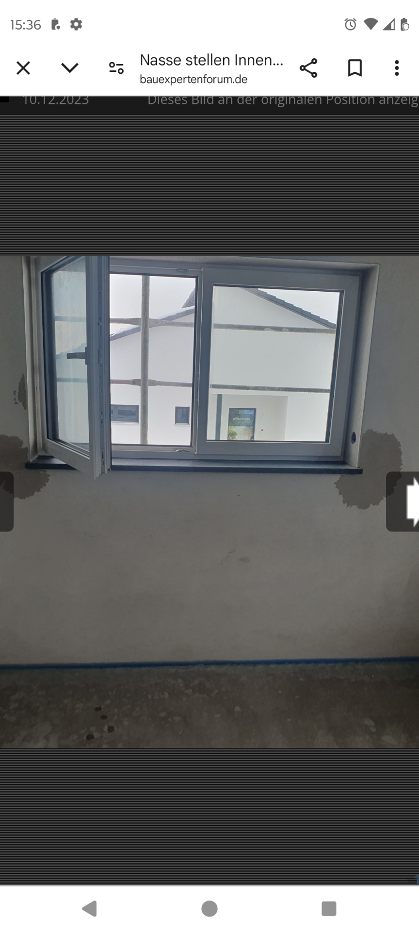

    Die zwei Fotos stellen das gleiche Fenster dar ? @BaUT und weitere können dies eindeutig zuordnen.
    Das sehe ich momentan noch nicht , mit hoher Wahrscheinlichkeit würde ich als erstes von innen 'öffnen' um als erstes festzustellen was genau verbaut wurde an Folien / Kombri / etc

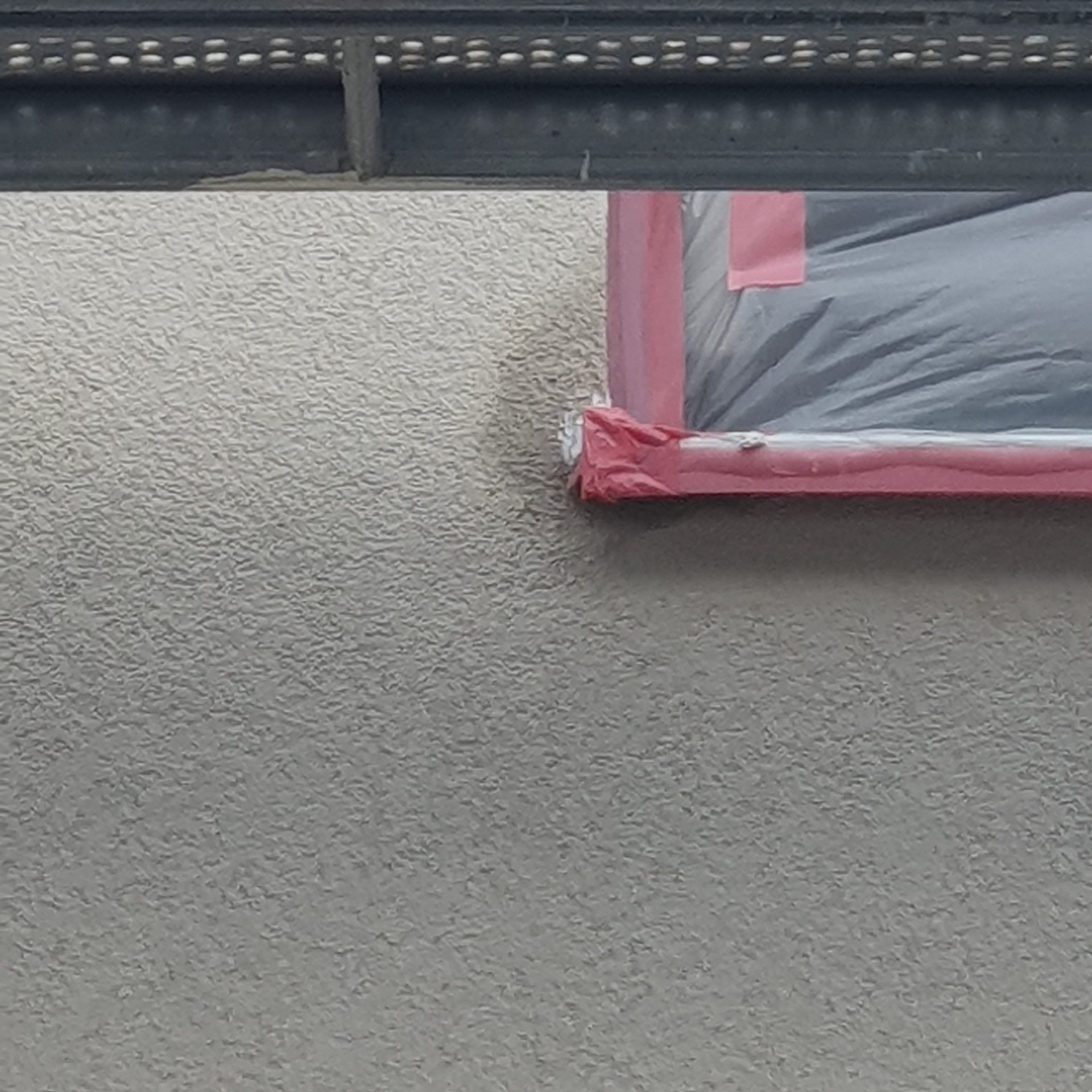

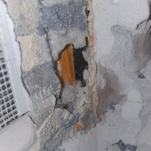

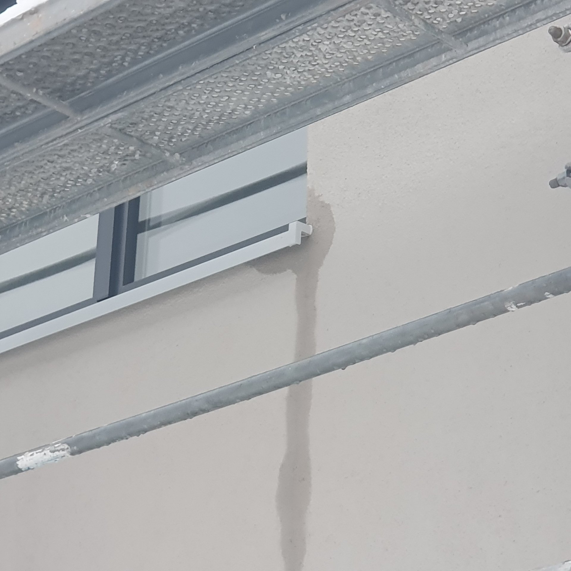

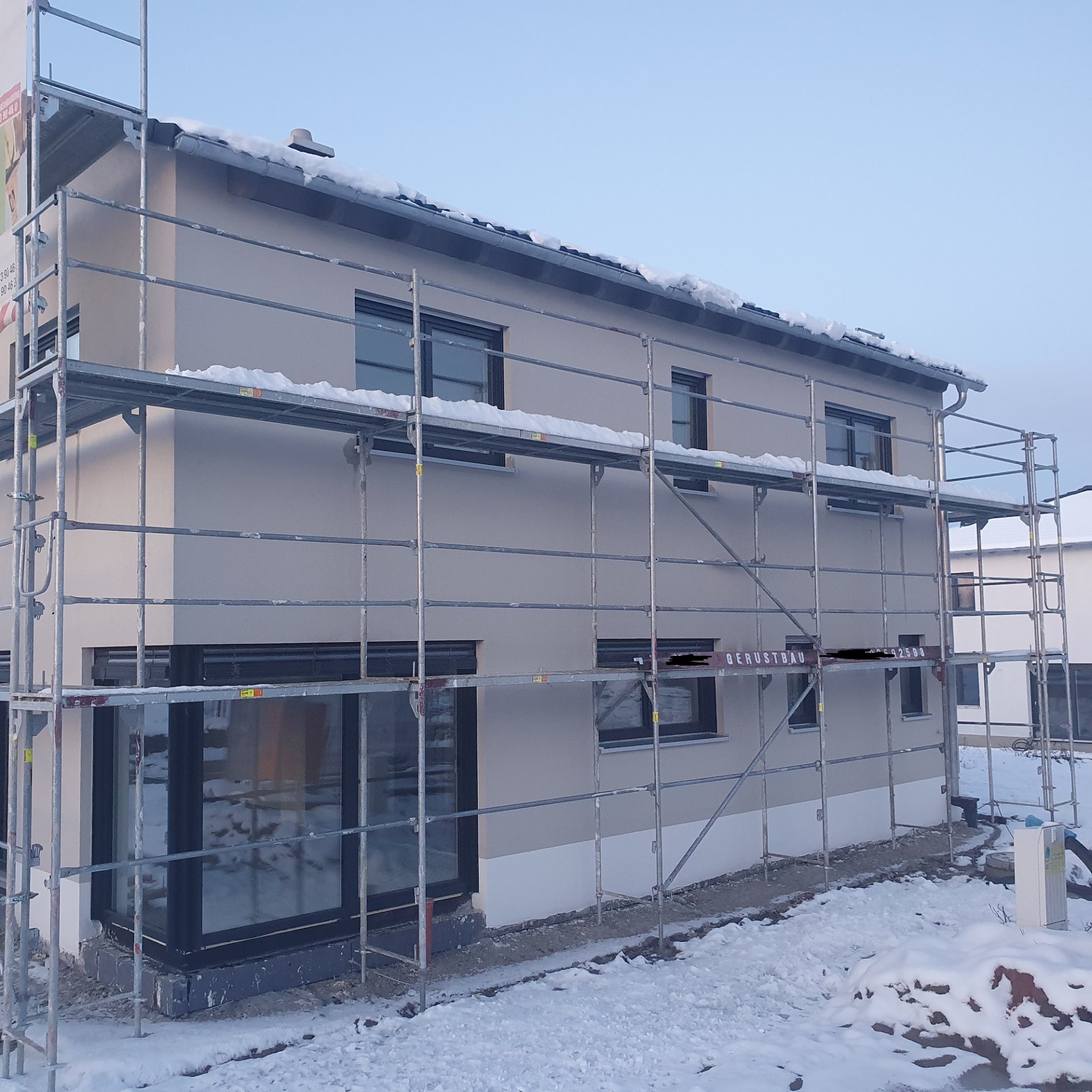

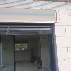

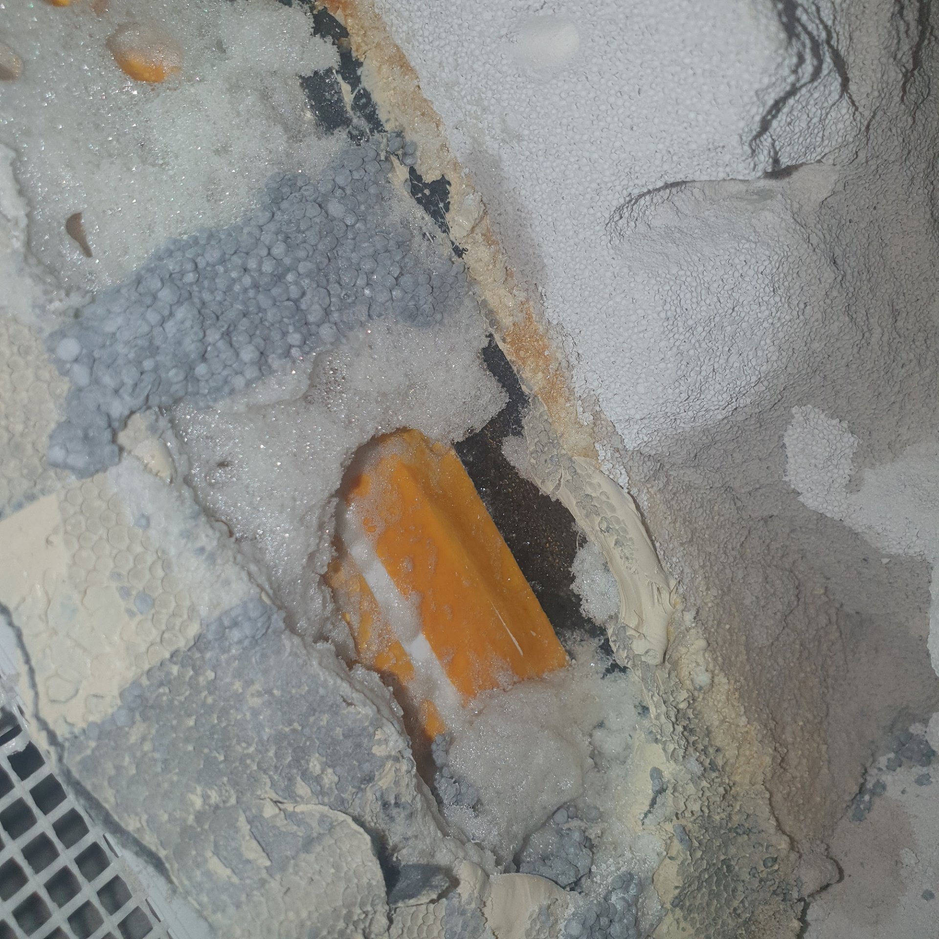

  15. #75 TeemitRum, 04.10.2024
    TeemitRum
    TeemitRum
    16.06.2010
    227

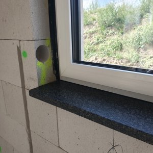

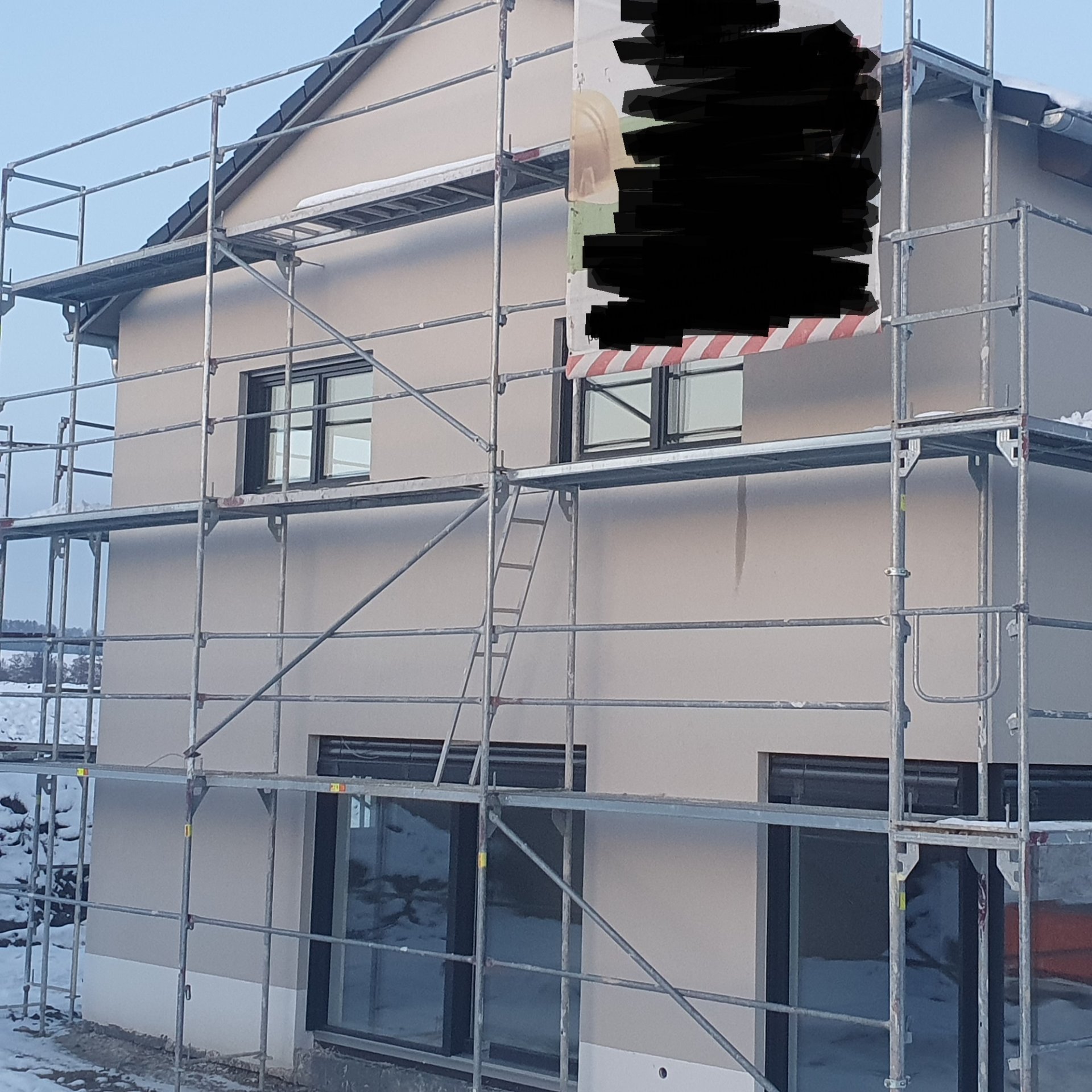

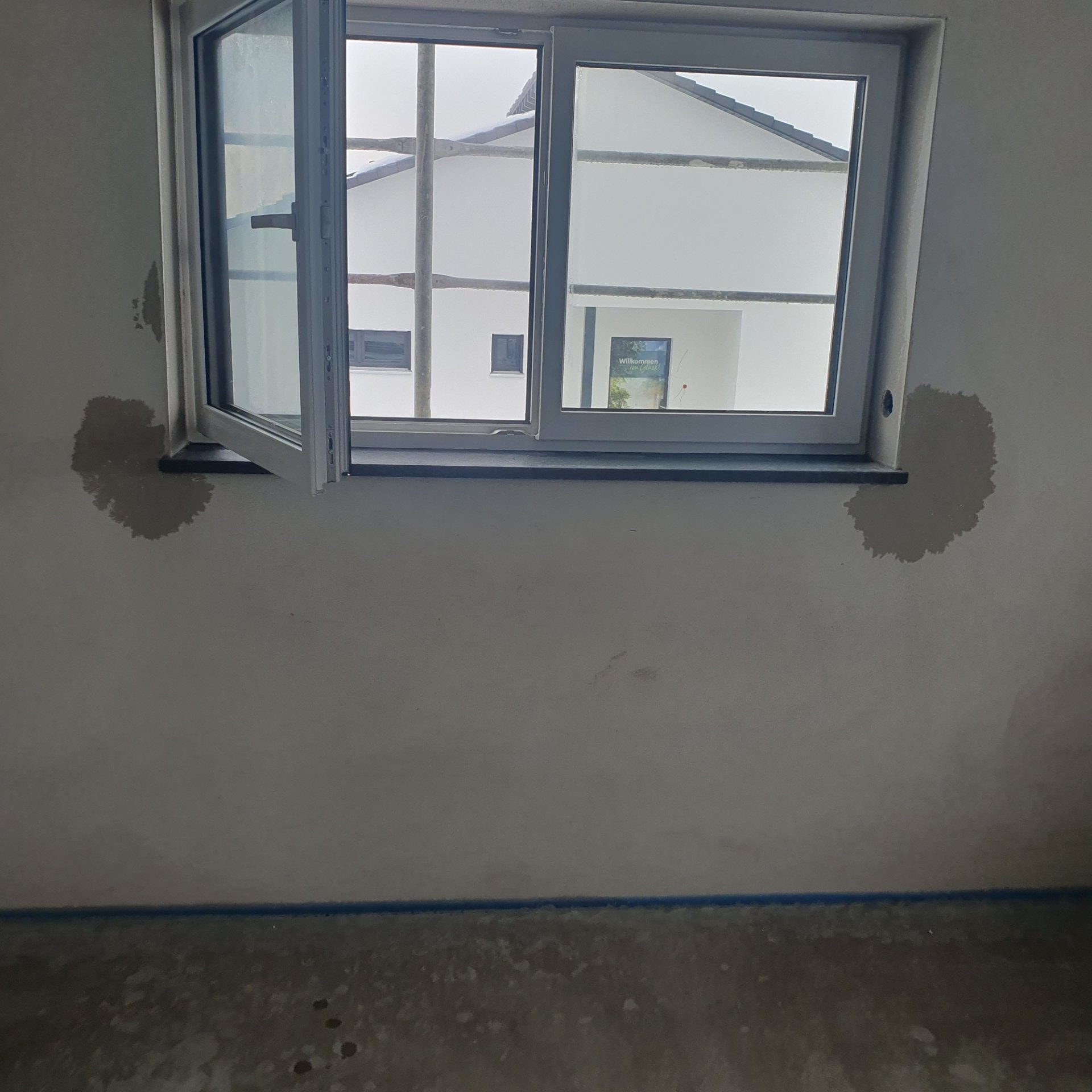

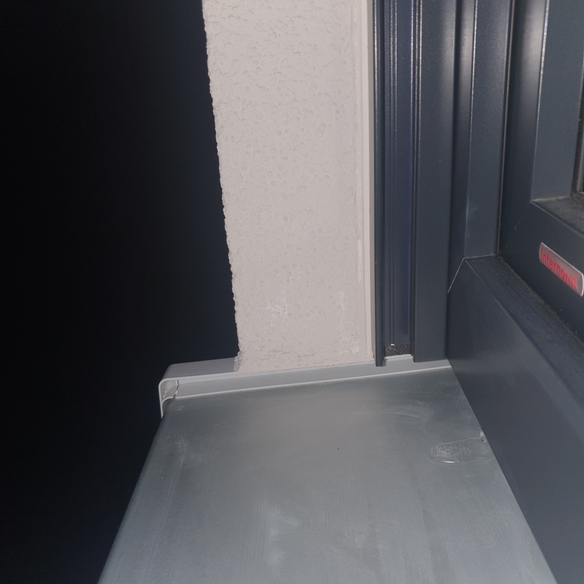

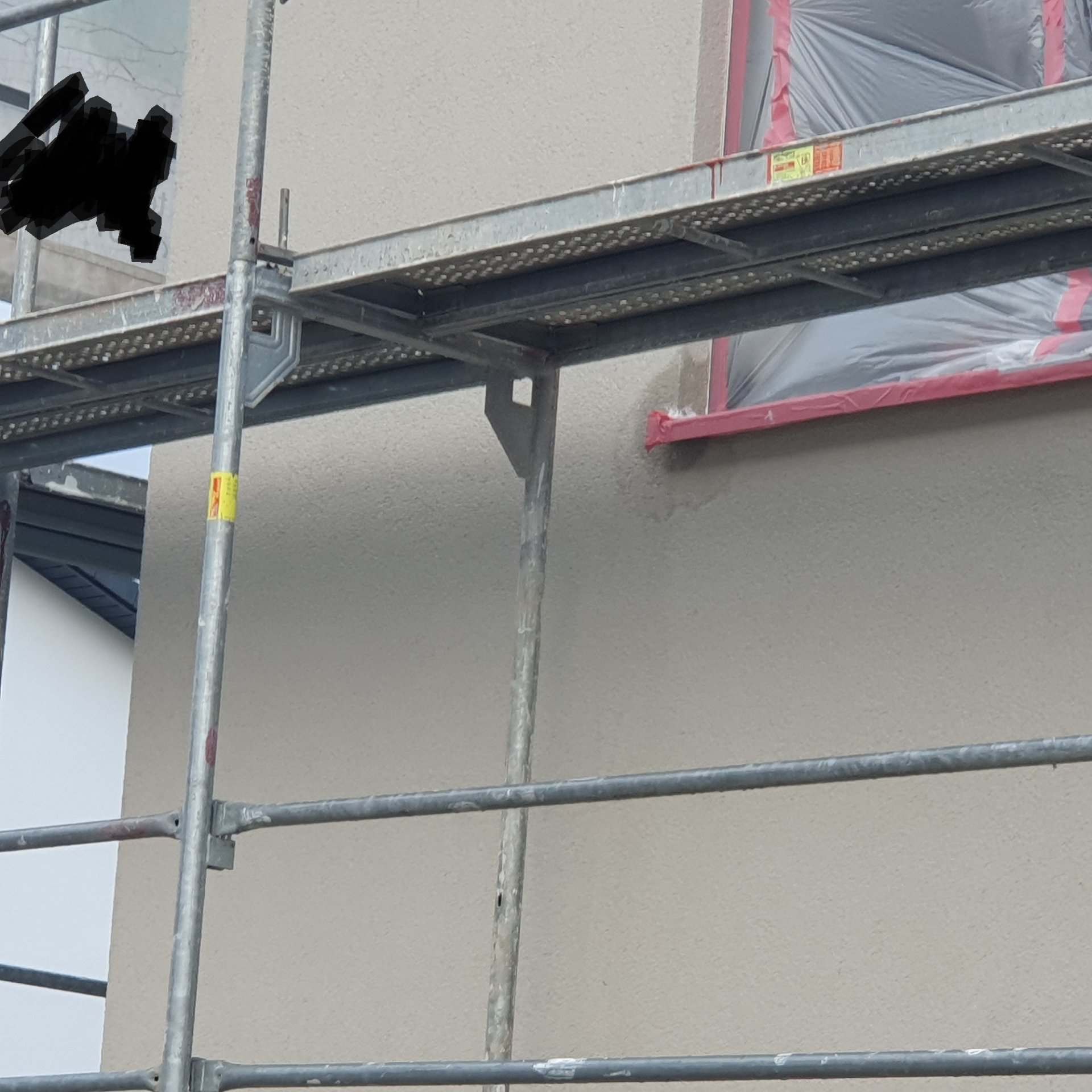

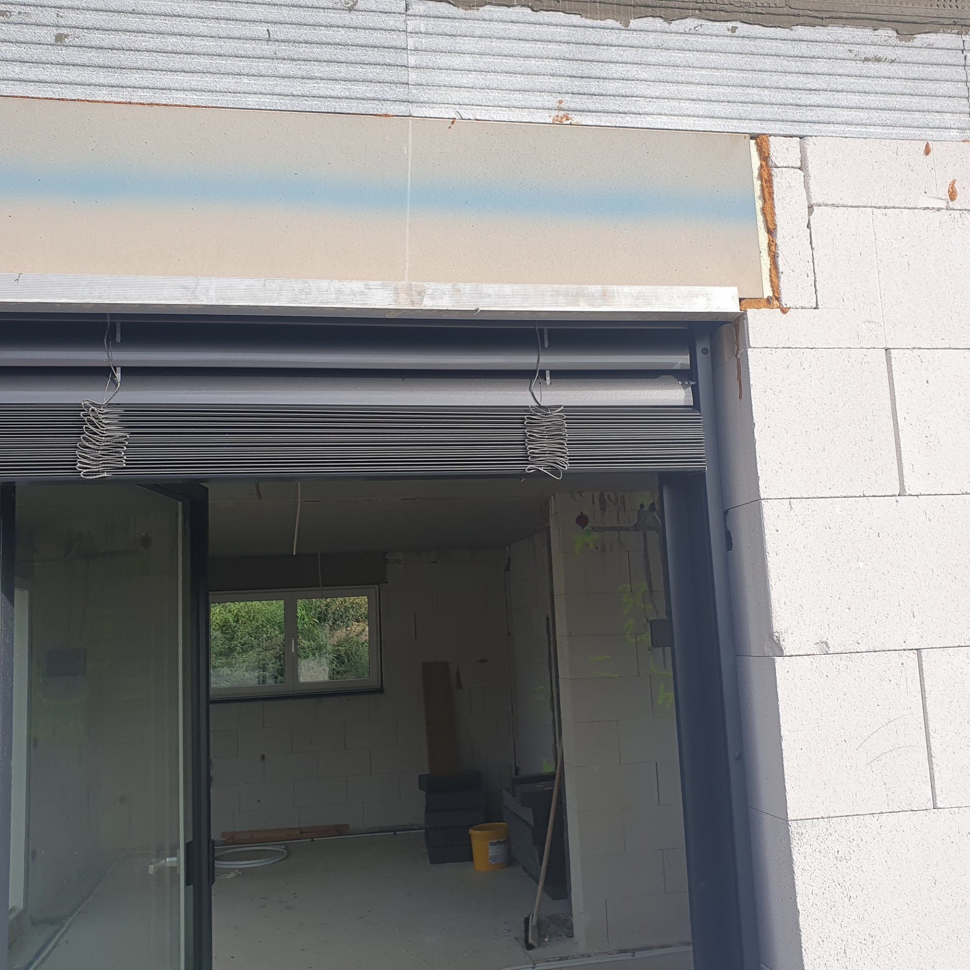

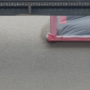

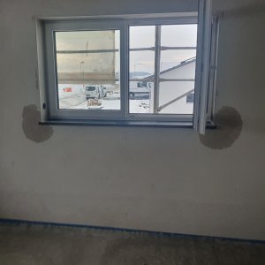

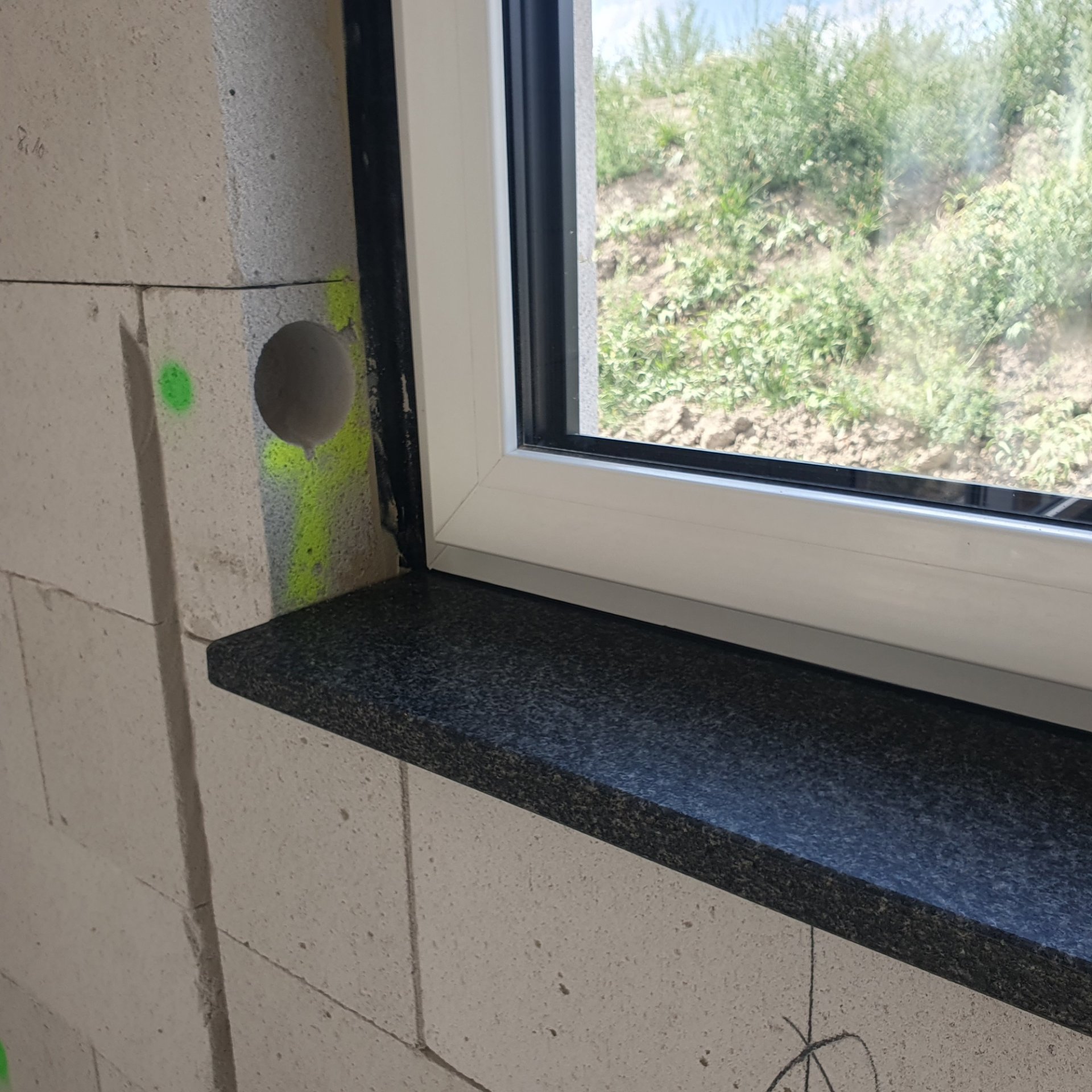

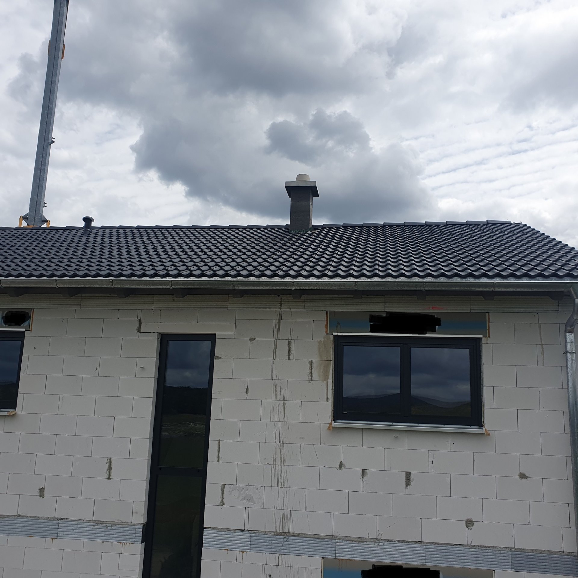

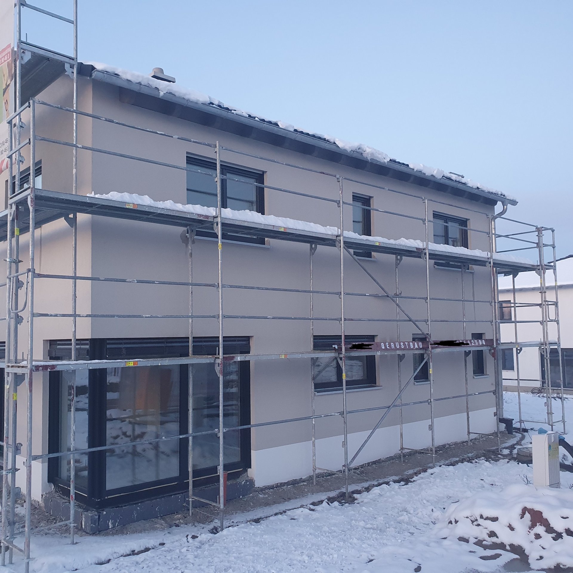

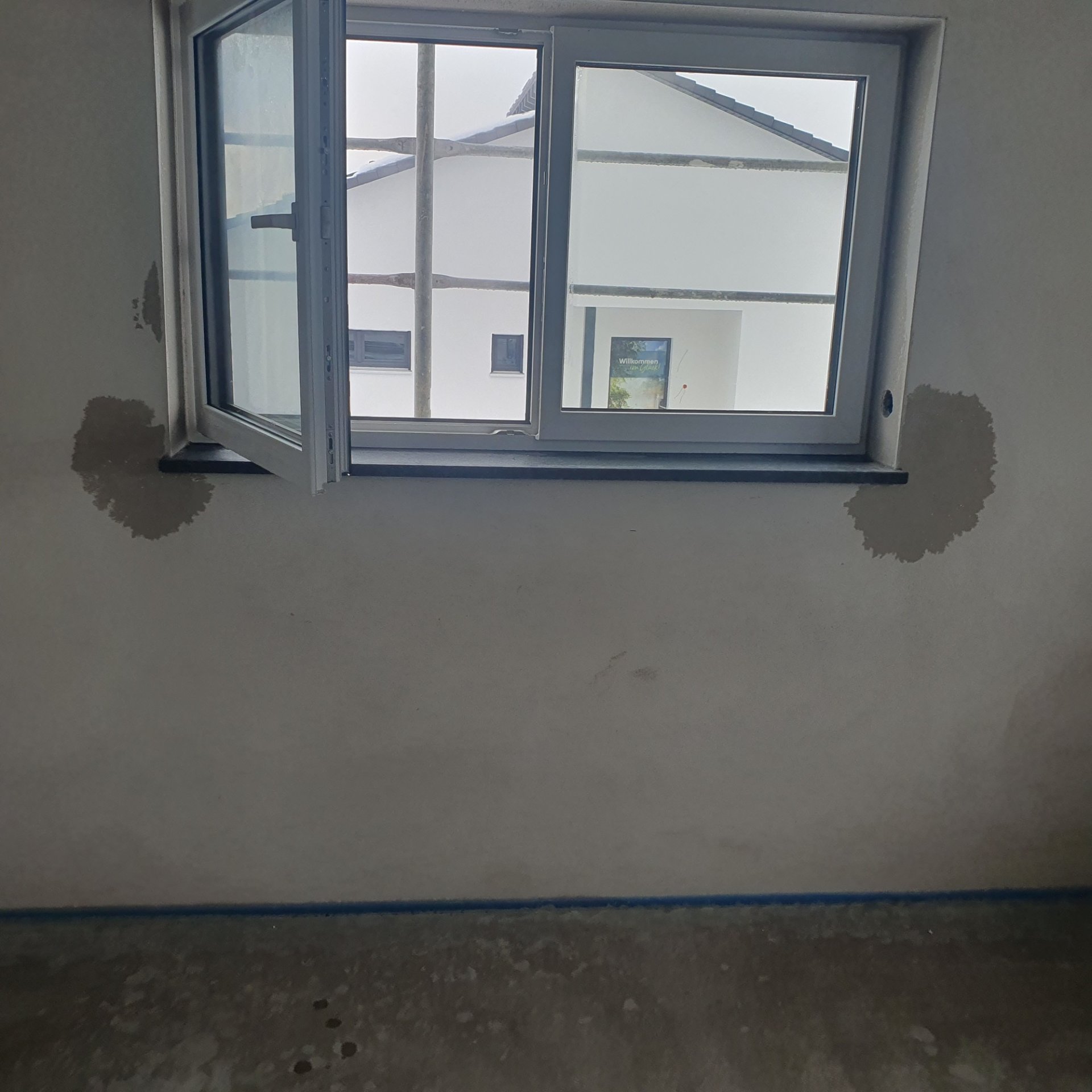

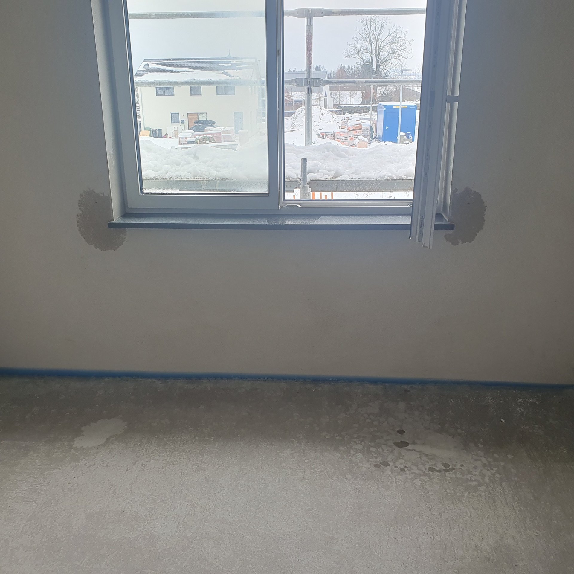

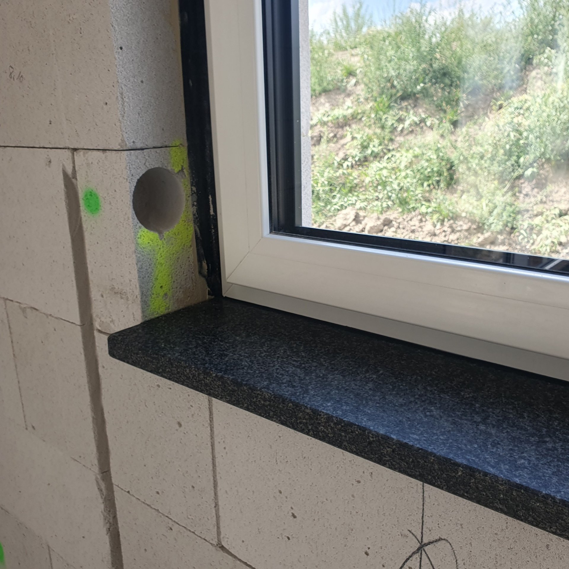

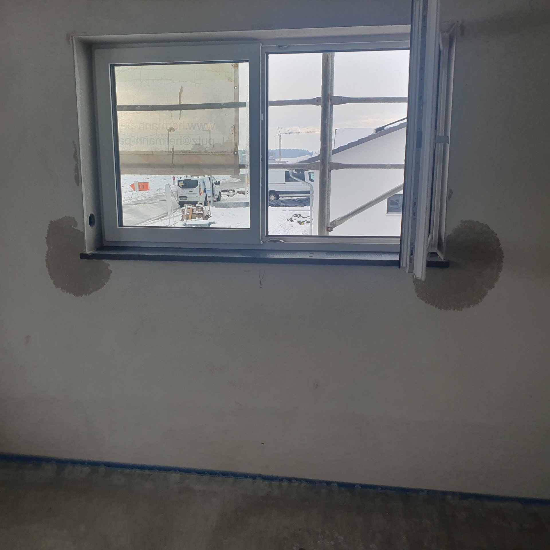

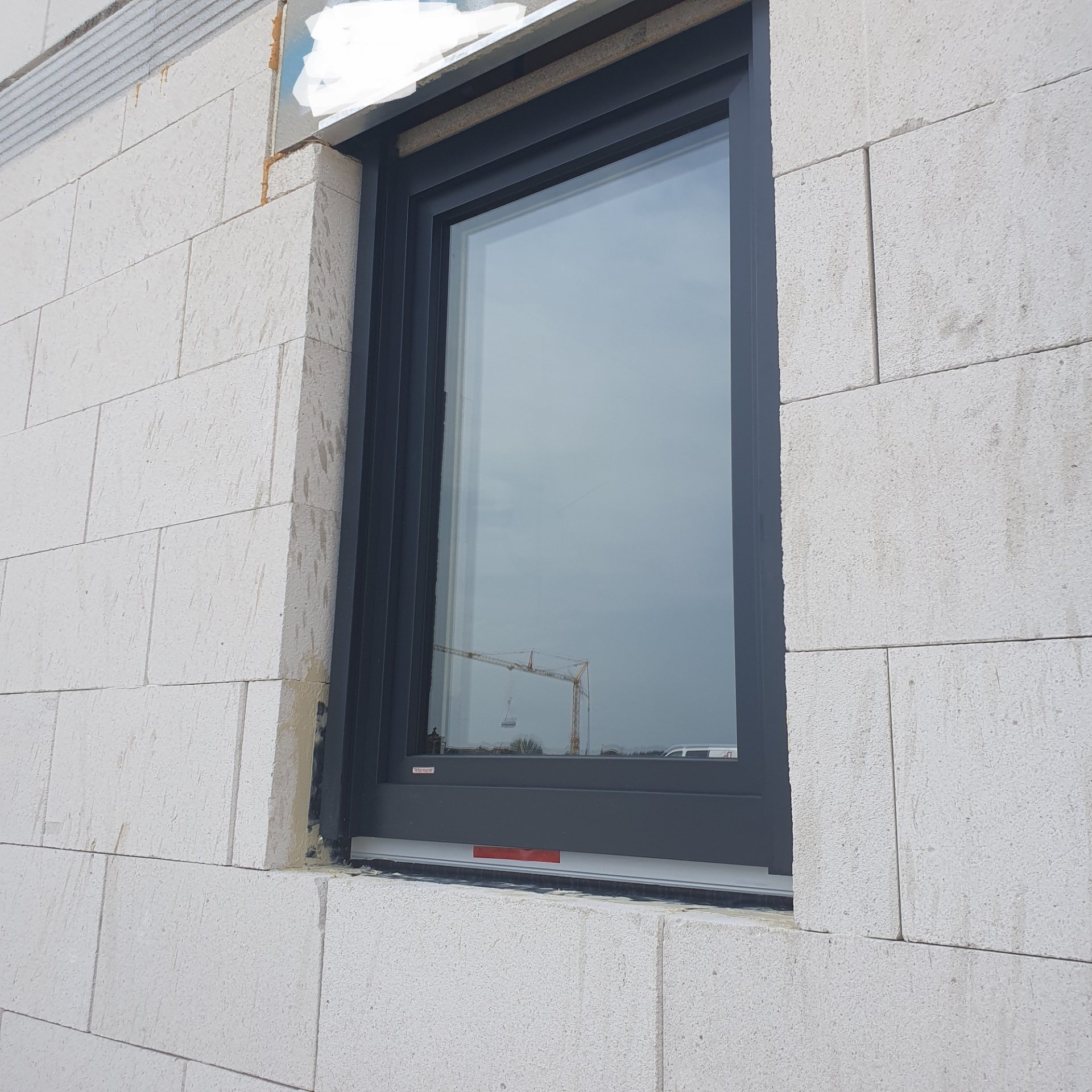

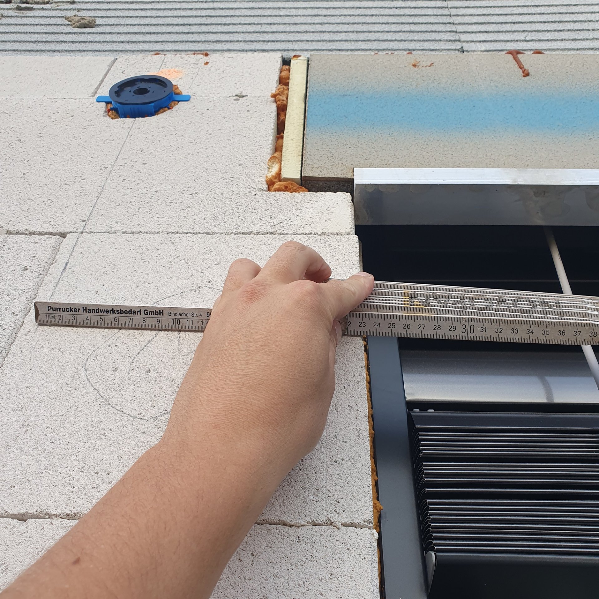

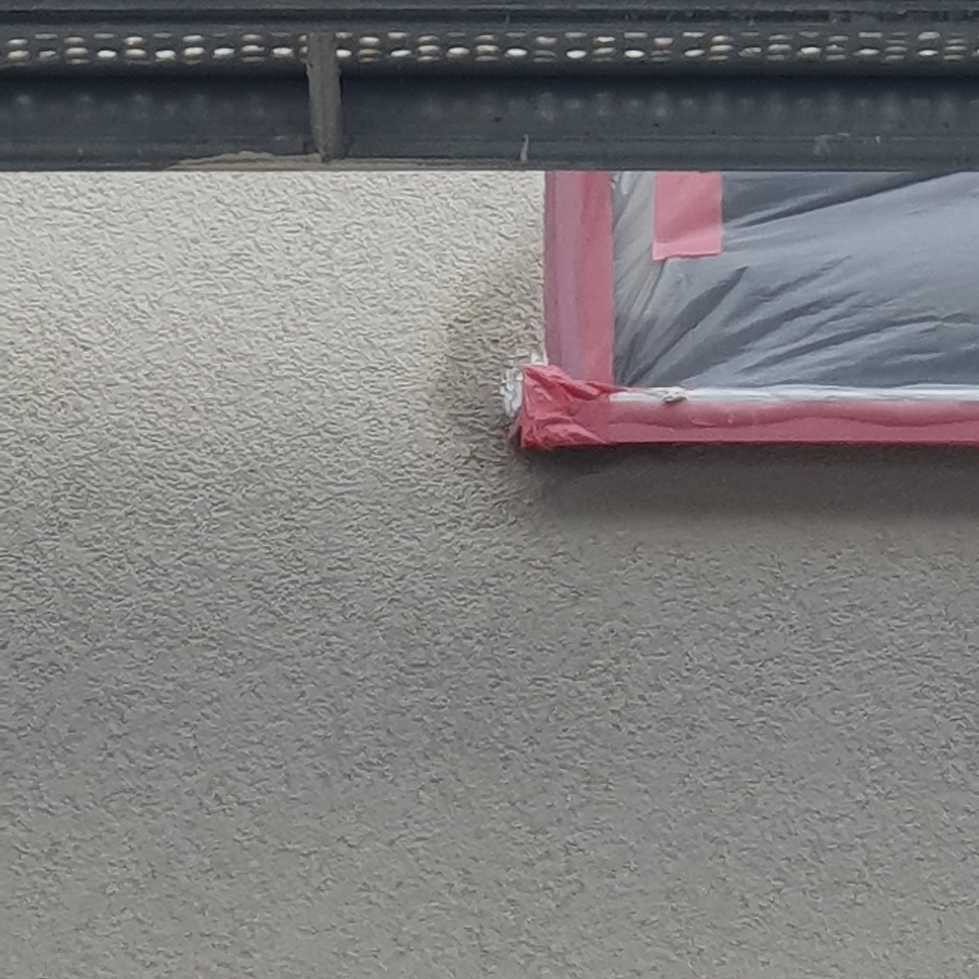

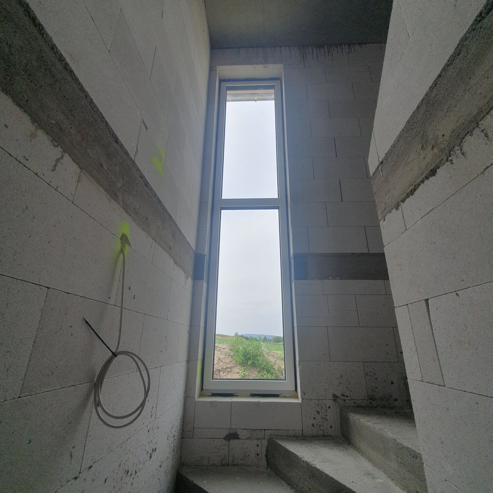

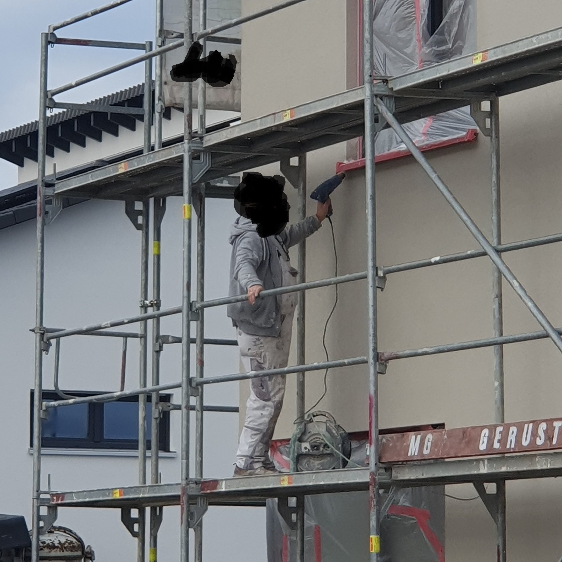

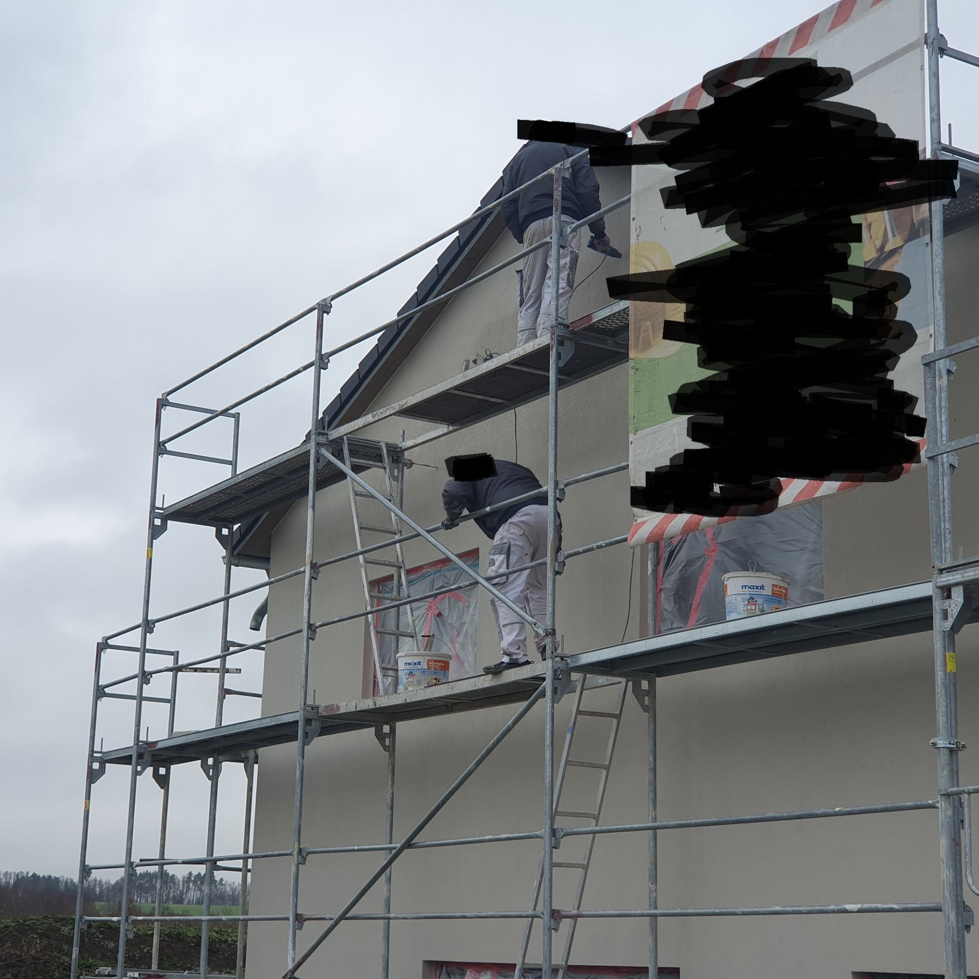

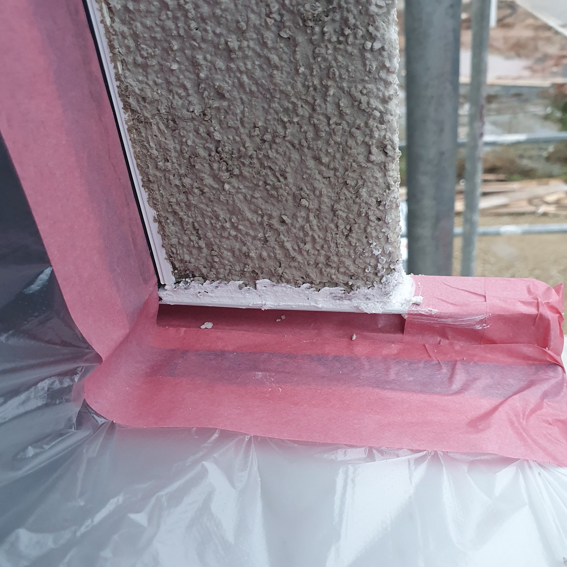

    Ja - weil die Baufirma uns schriftliche mitgeteilt hat wir können unsere Wohnung kündigen. Anwalt hat die Baufirma daraufhin angeschrieben wir ziehen nur aufgrund deren Aussage und mangels Alternativen ein und verweigern ausdrücklich eine konkludente Abnahme.
    Nein verschiedene... Es haben so ziemlich alle Fenster außen so ausgesehen...

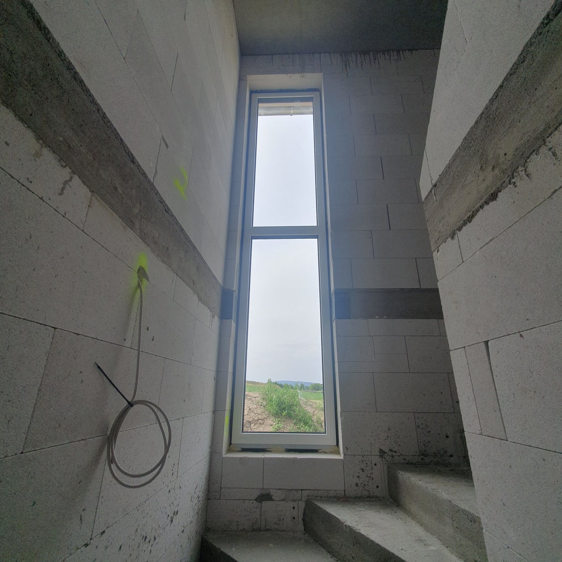

    Folie war Innen und Außen und dazwischen Kompriband... Glaube alles von Würth...

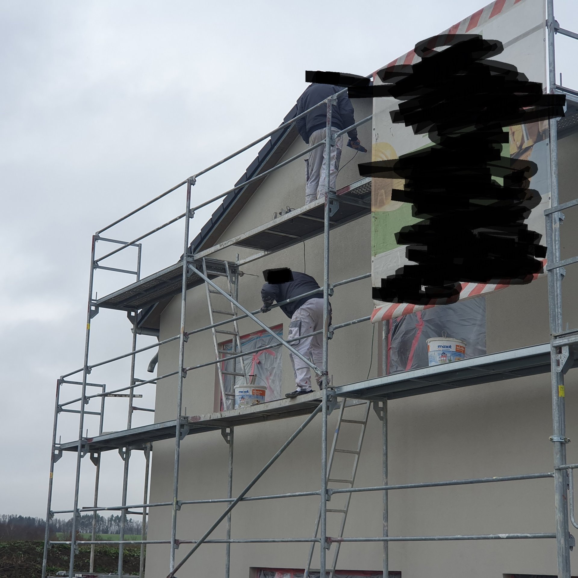

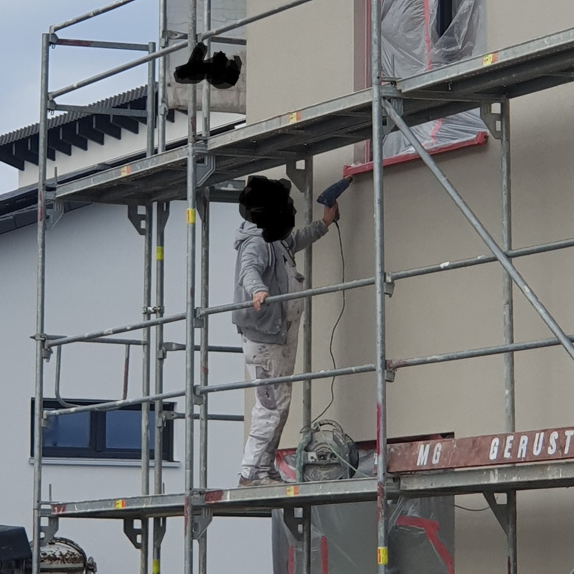

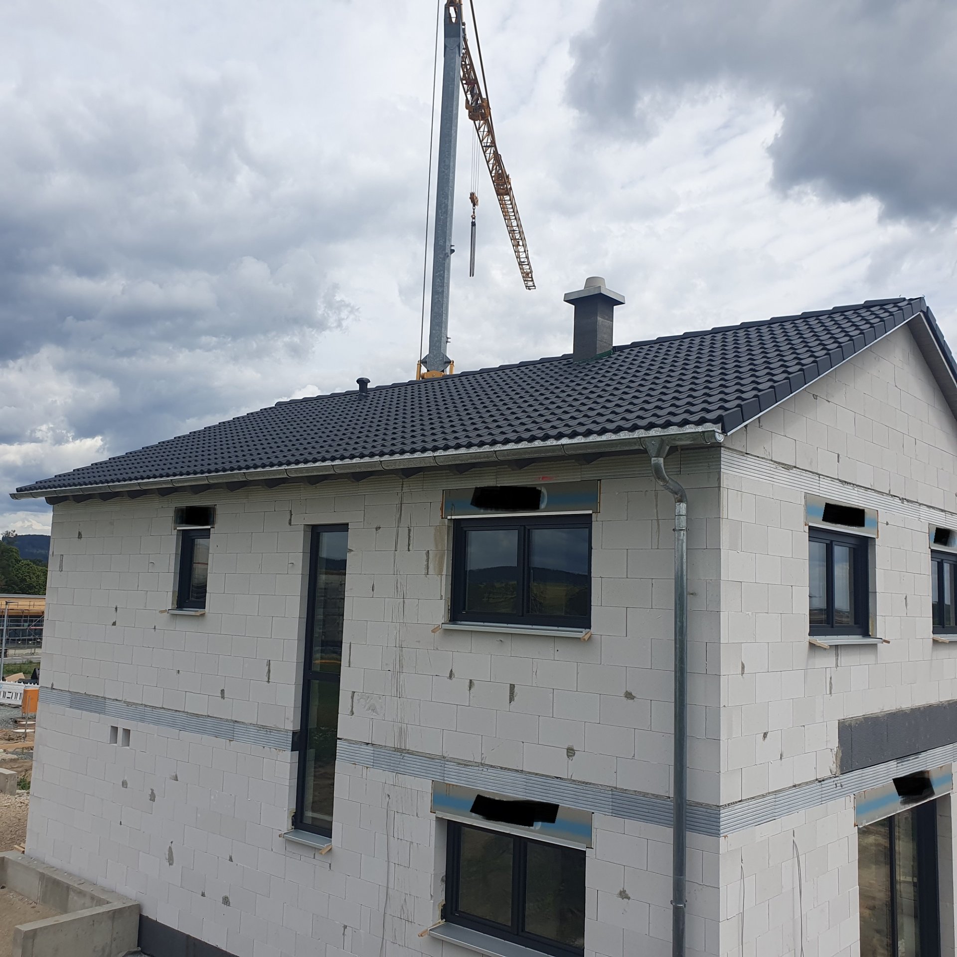

    Grundputz bei 1° und Nachtfrost
    Edelputz vormittags gemacht, nachmittags regen
    Anstrich bei 3,5°
    Die nassen Stellen wurden am Tag des Egalisationsanstrichs mit dem Heißluftföhn trocken geföhnt...

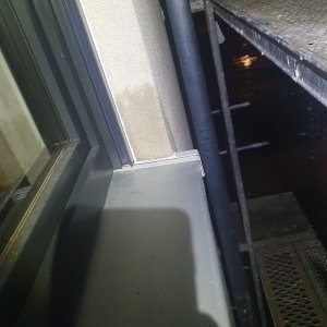

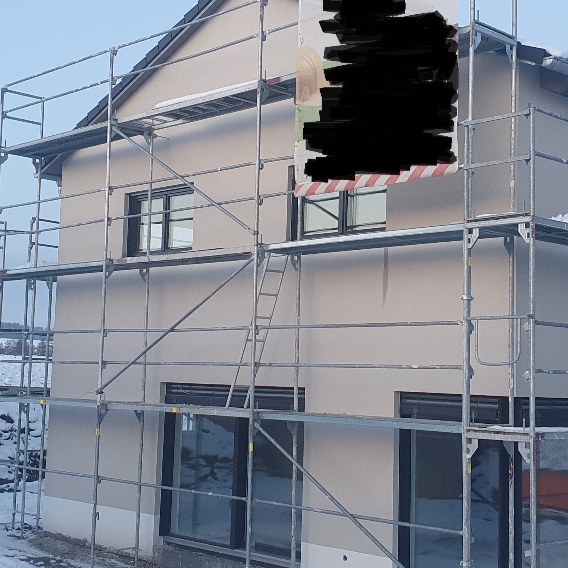

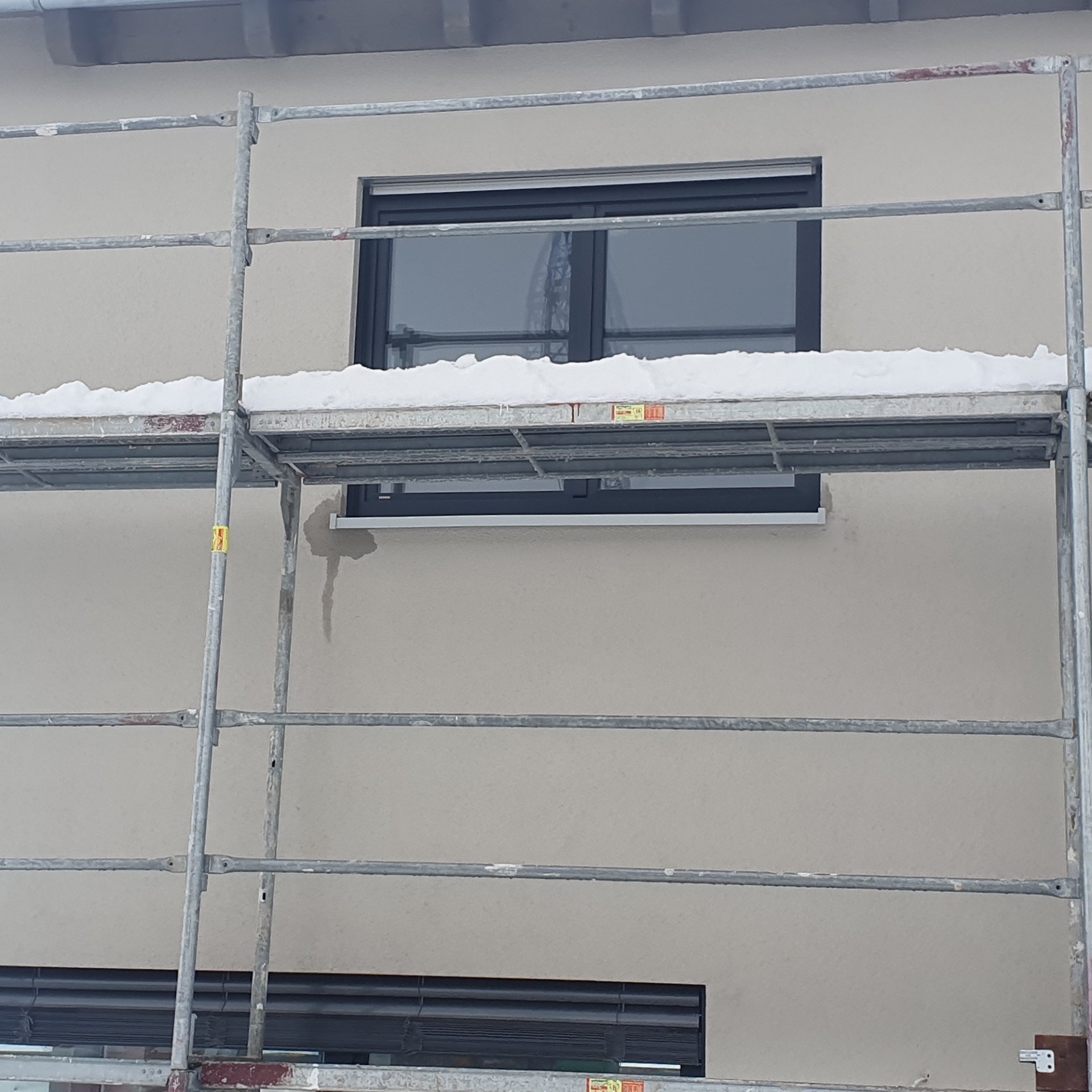

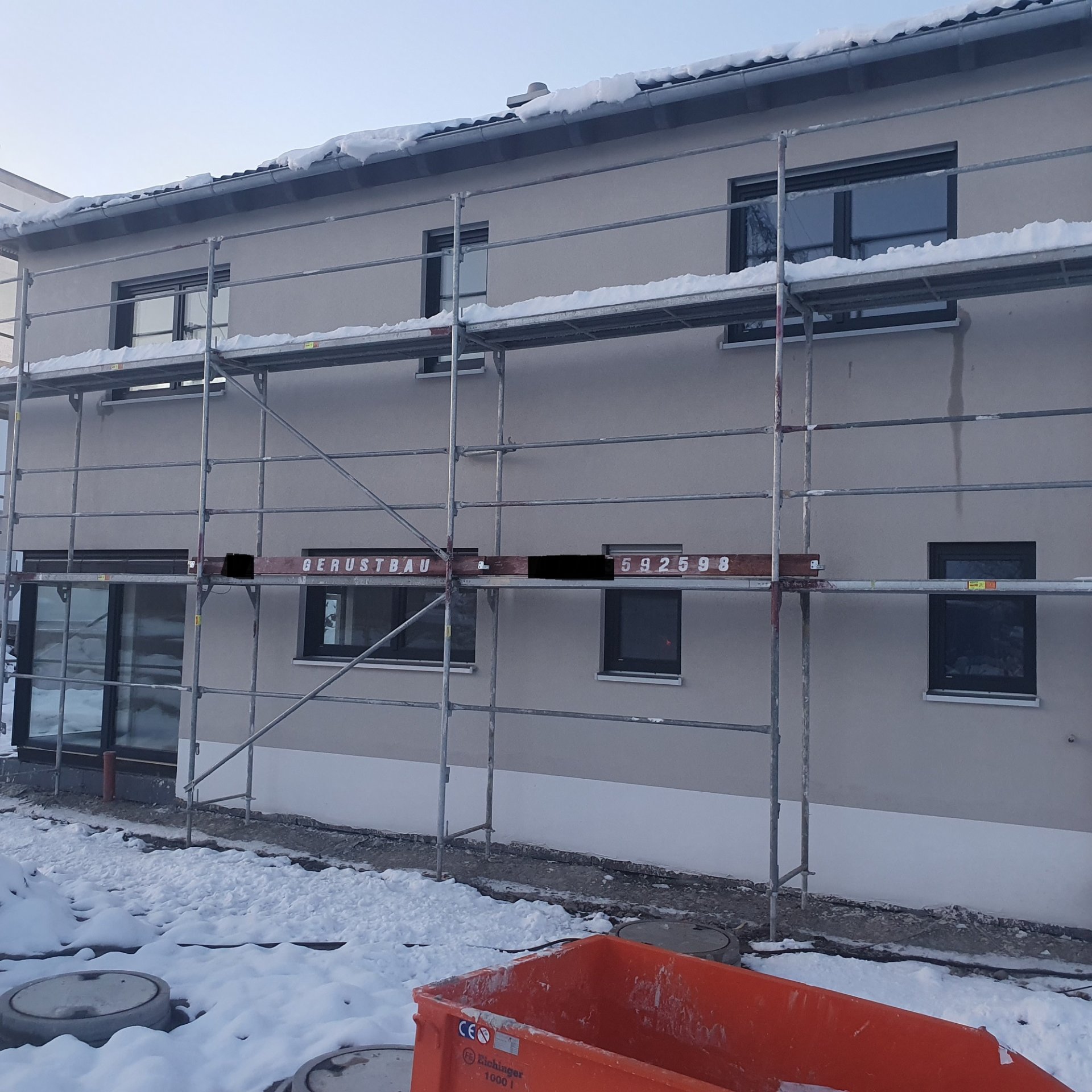

    Hab noch paar Bilder rausgekramt
    Inhabergeführte GmbH, Bilanzsumme laut Northdata die letzten Jahre unterer zweistelliger Miobetrag... Entsprechende Gewinne
    Die Baufirma und deren SV jedenfalls nicht... dagegen wird sich gewehrt wie der Teufel gegens Weihwasser
    Alles Vorhanden. Inkl mindestens 3 neugieriger Nachbarn die das gesehen haben ^^

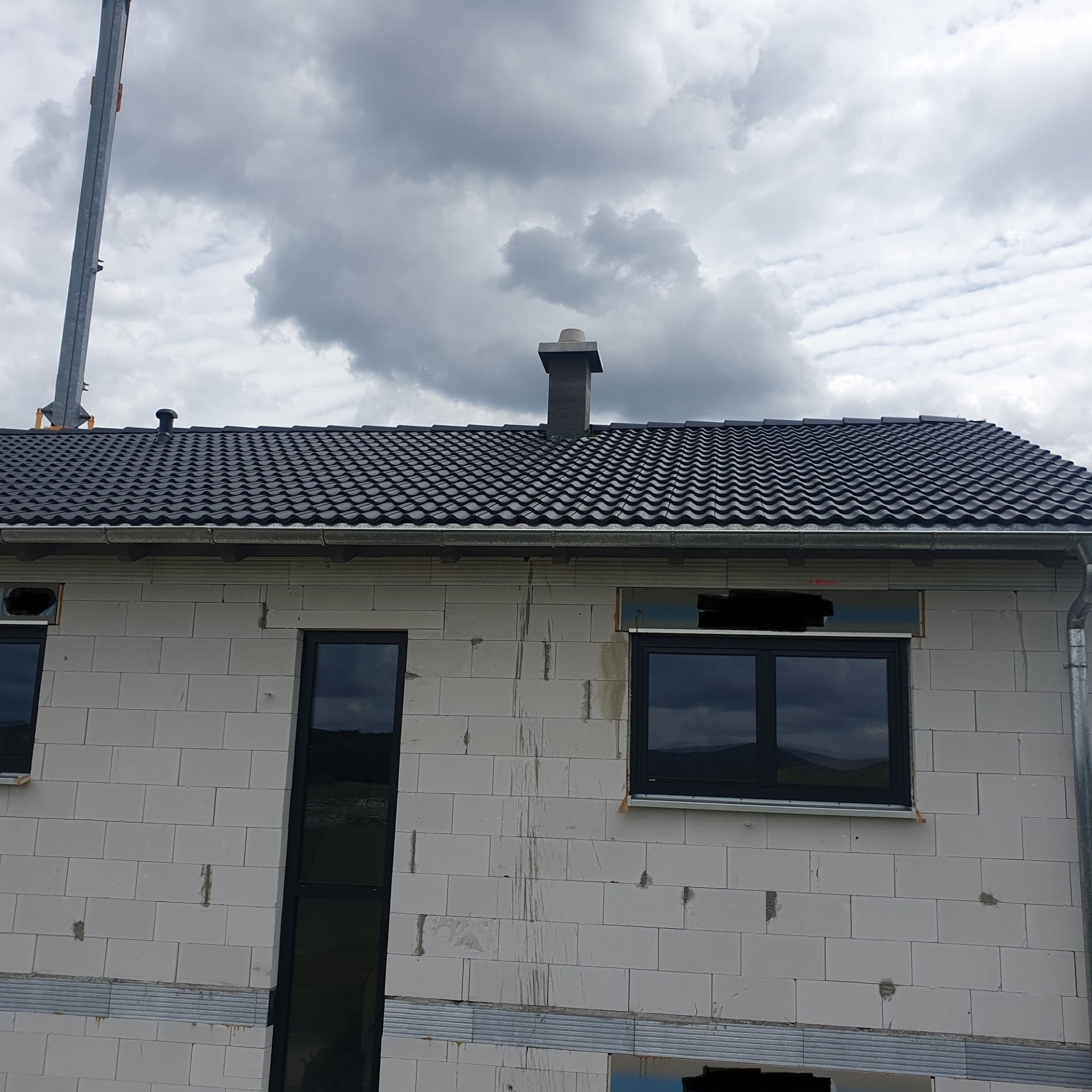

  16. #76 TeemitRum, 04.10.2024
    TeemitRum
    TeemitRum
    16.06.2010
    227

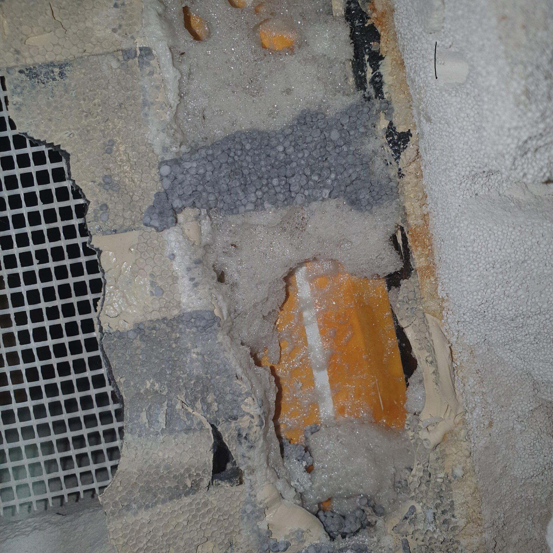

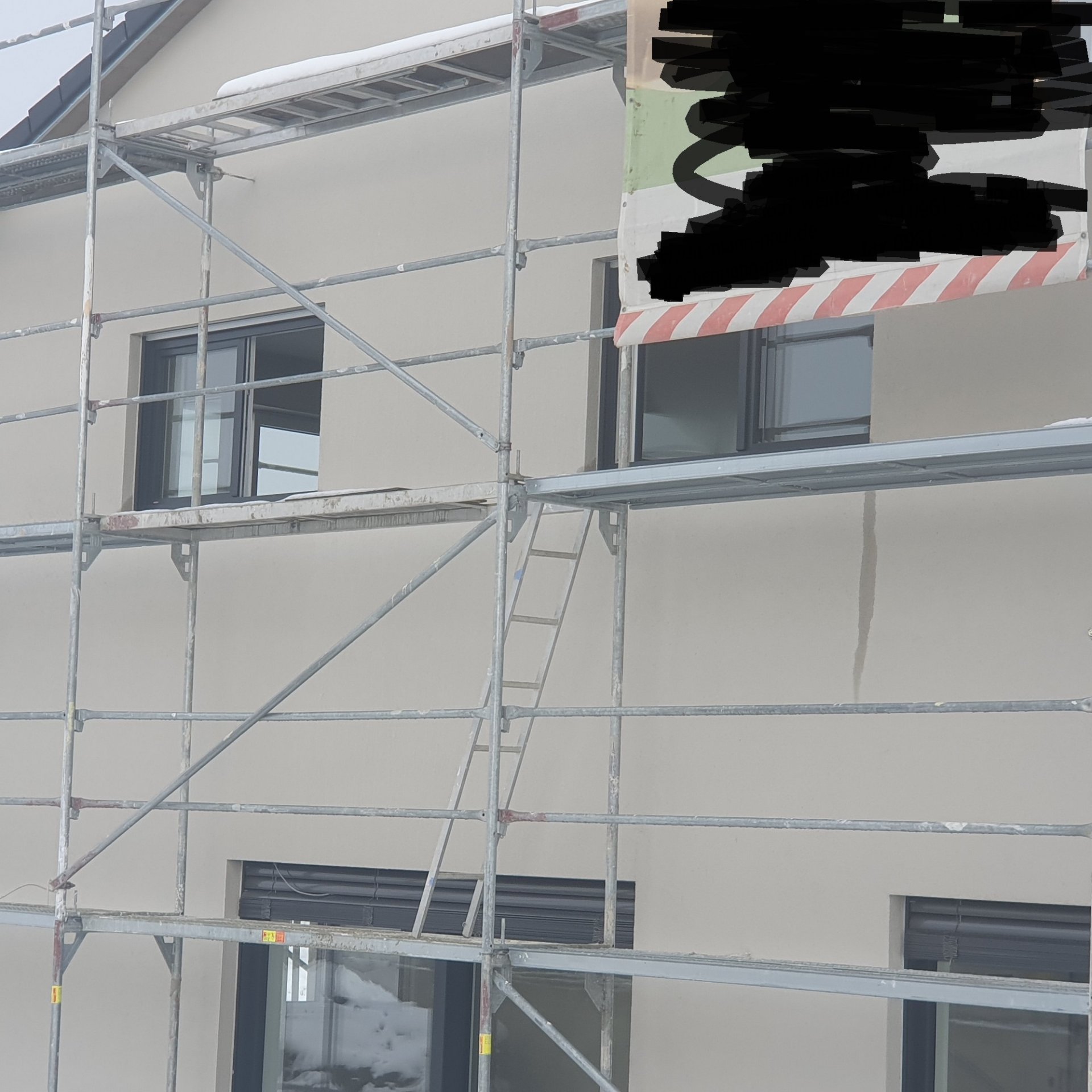

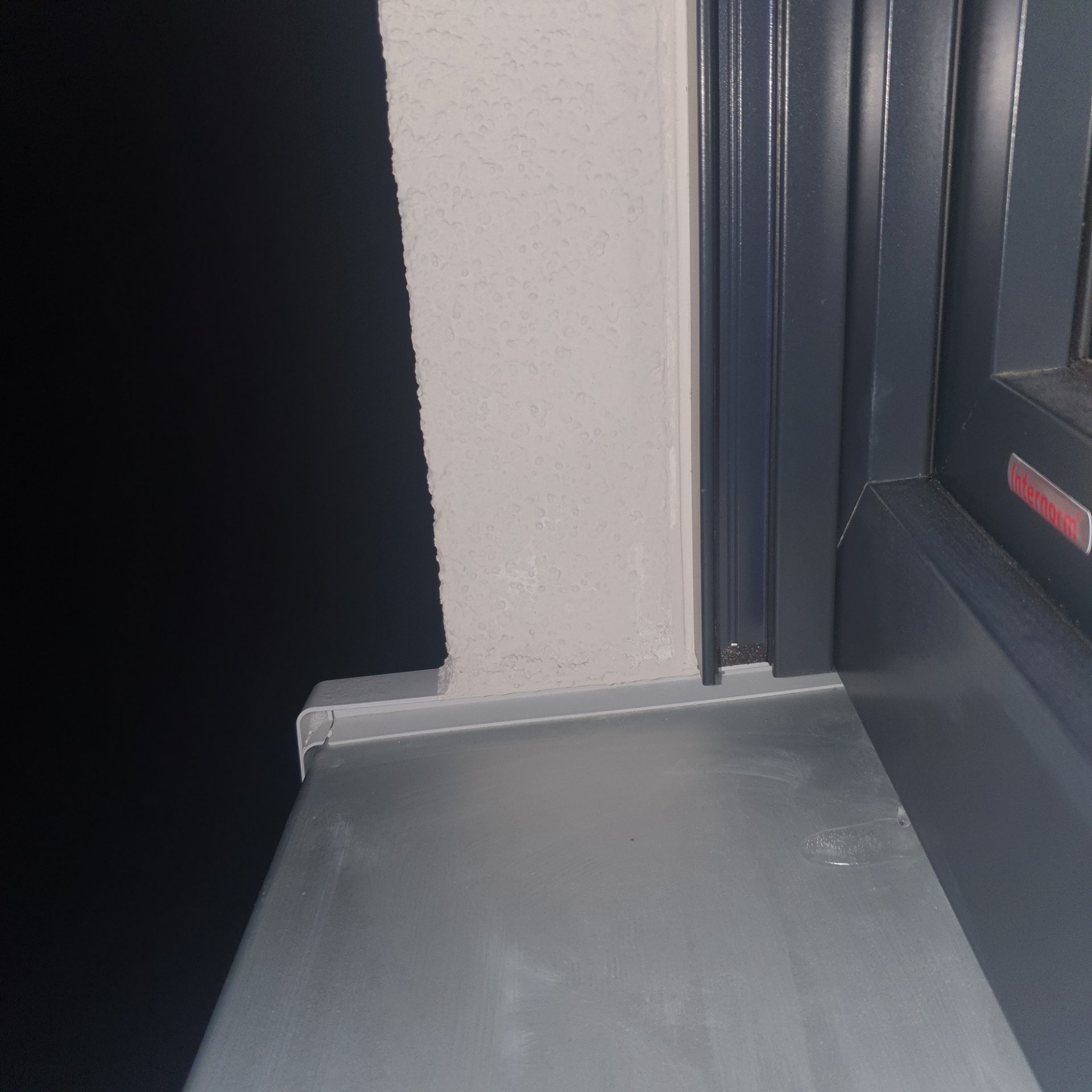

    Bilder 2

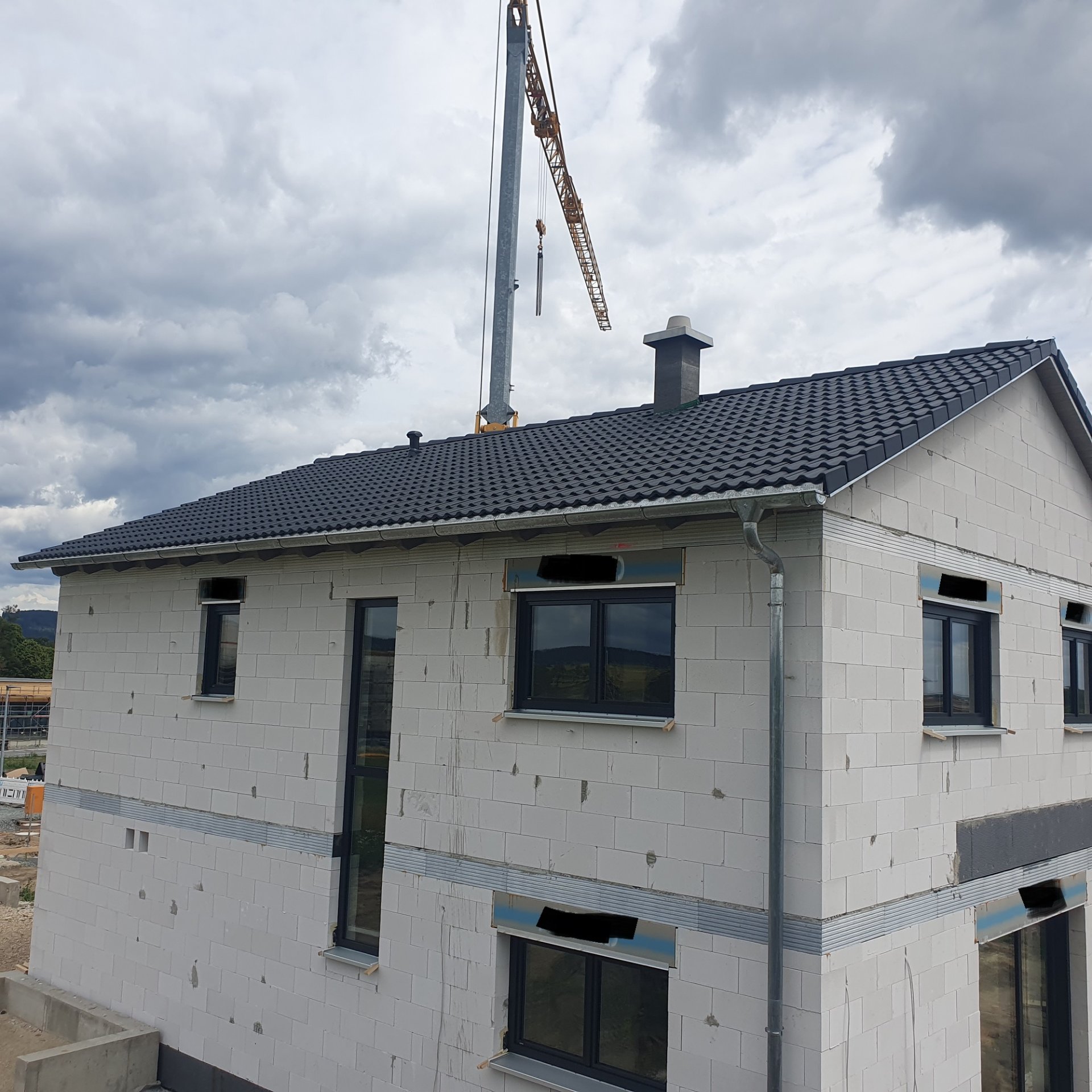

  17. #77 TeemitRum, 04.10.2024
    TeemitRum
    TeemitRum
    16.06.2010
    227

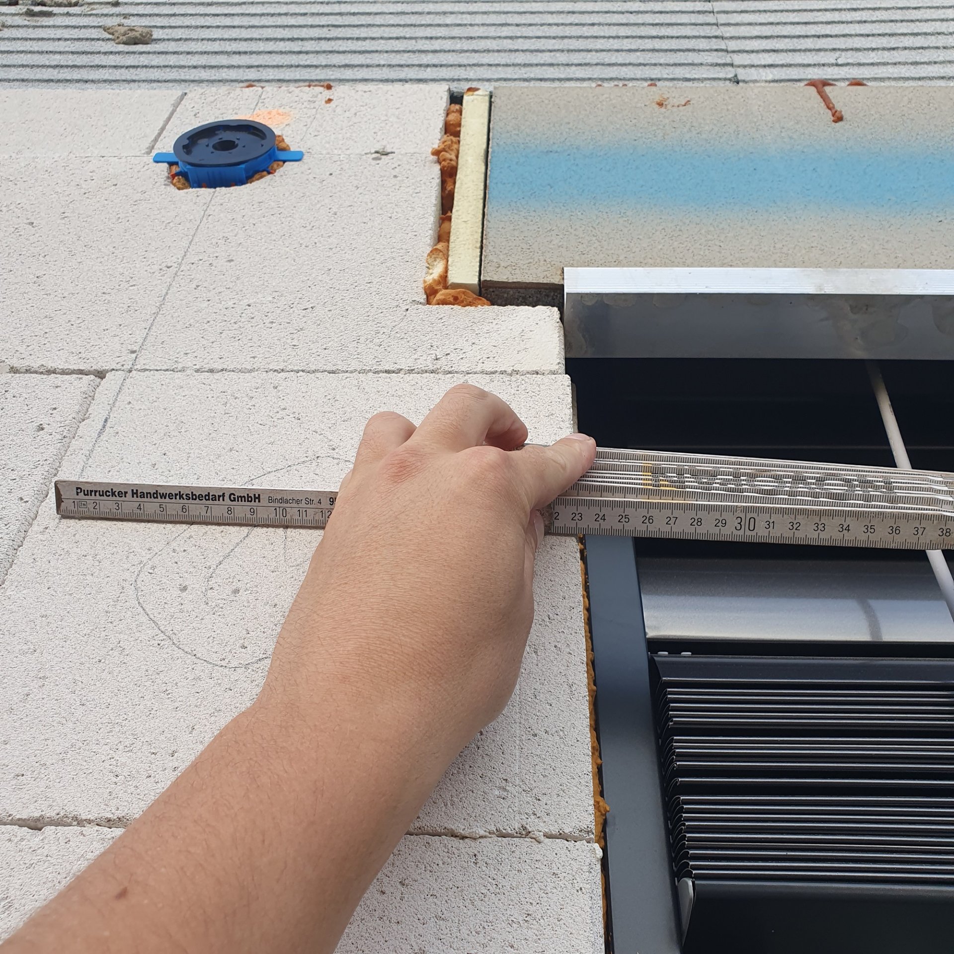

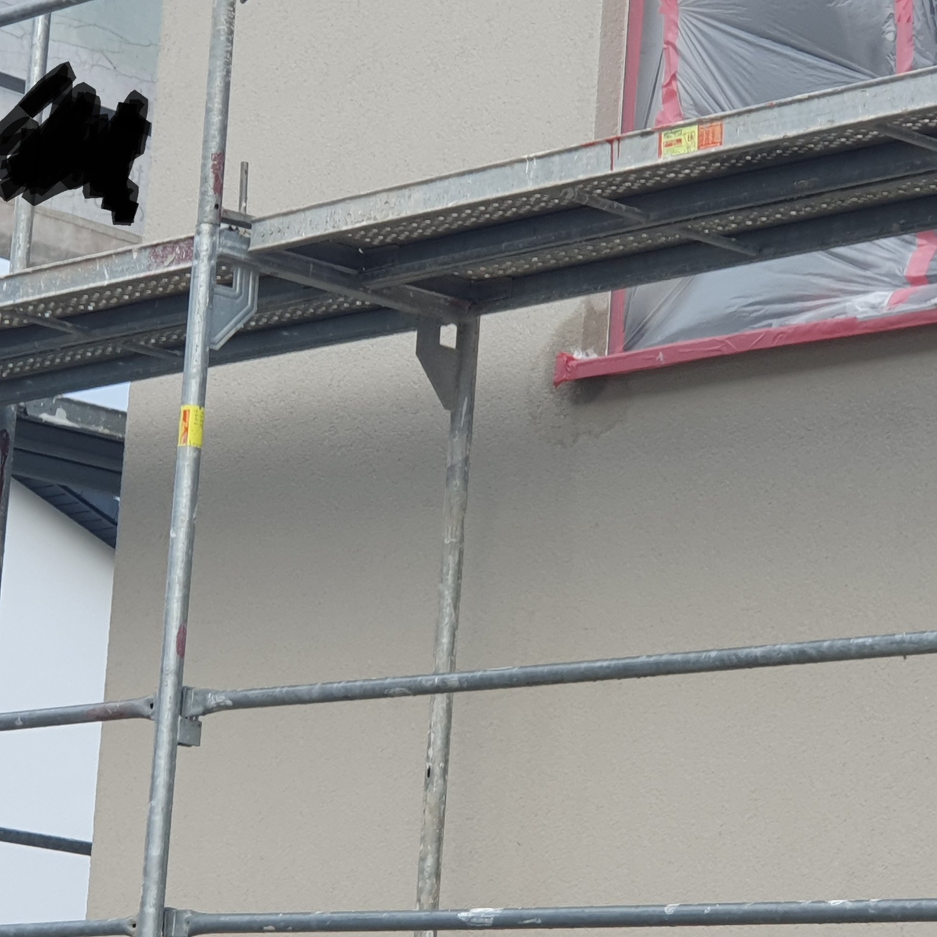

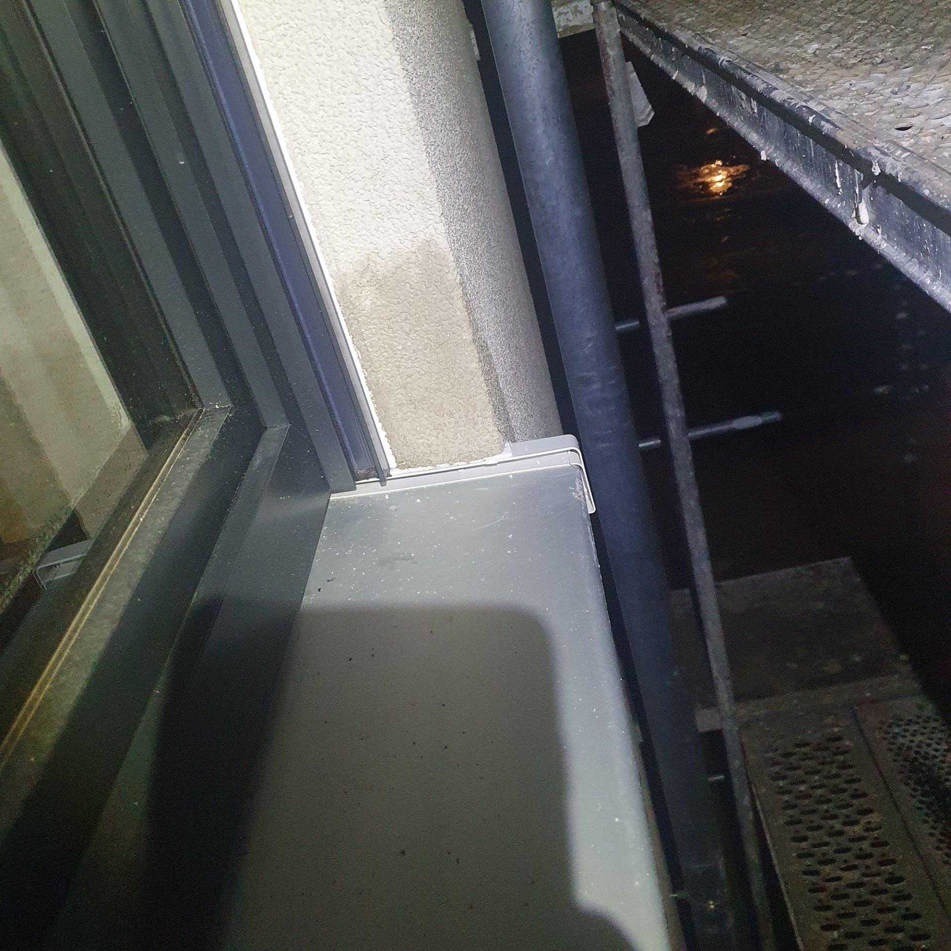

    Bilder 3

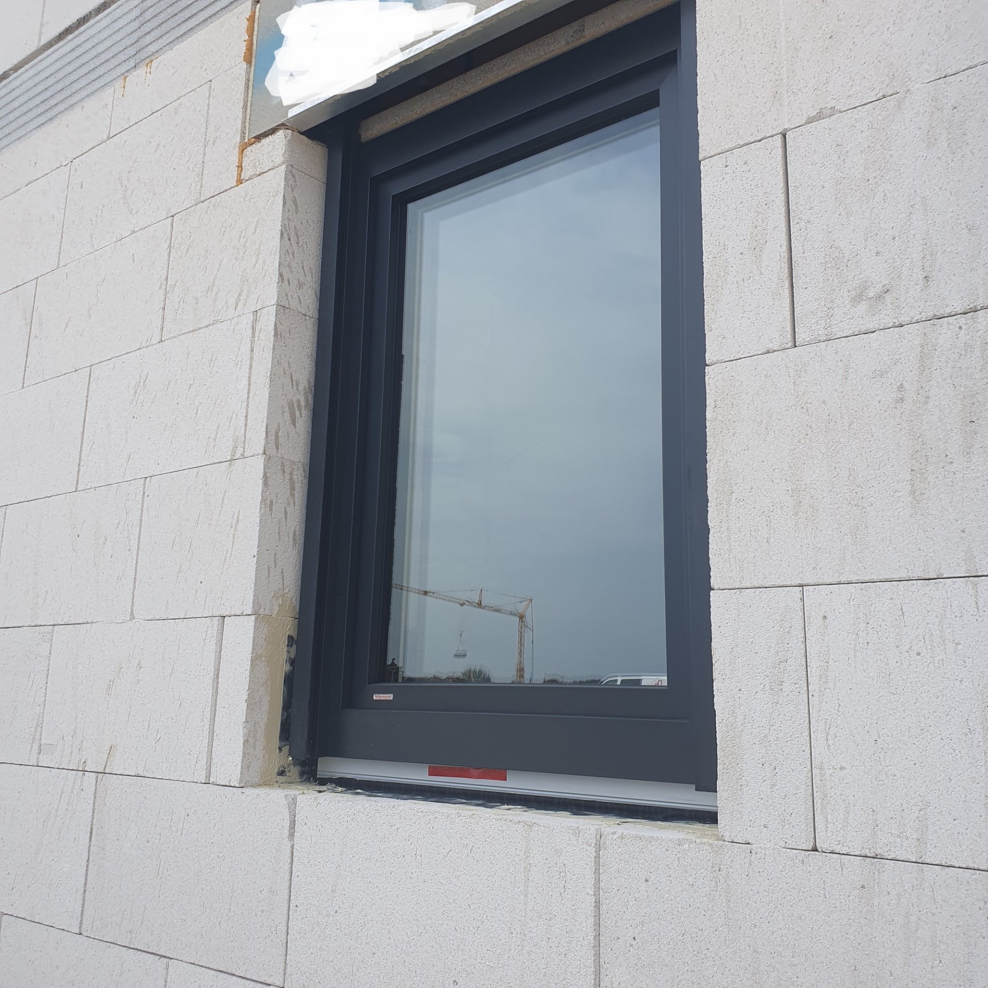

    Bilder 4

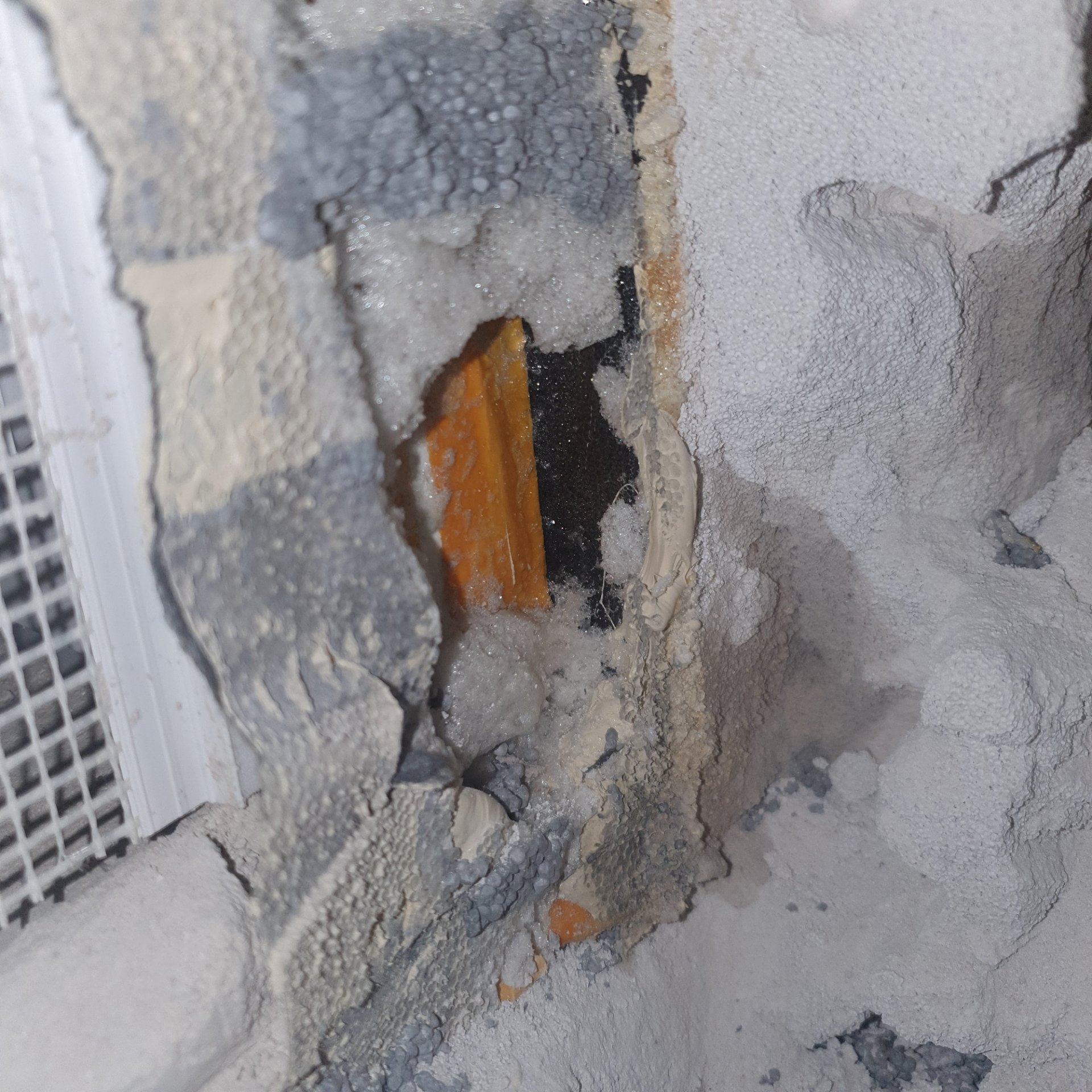

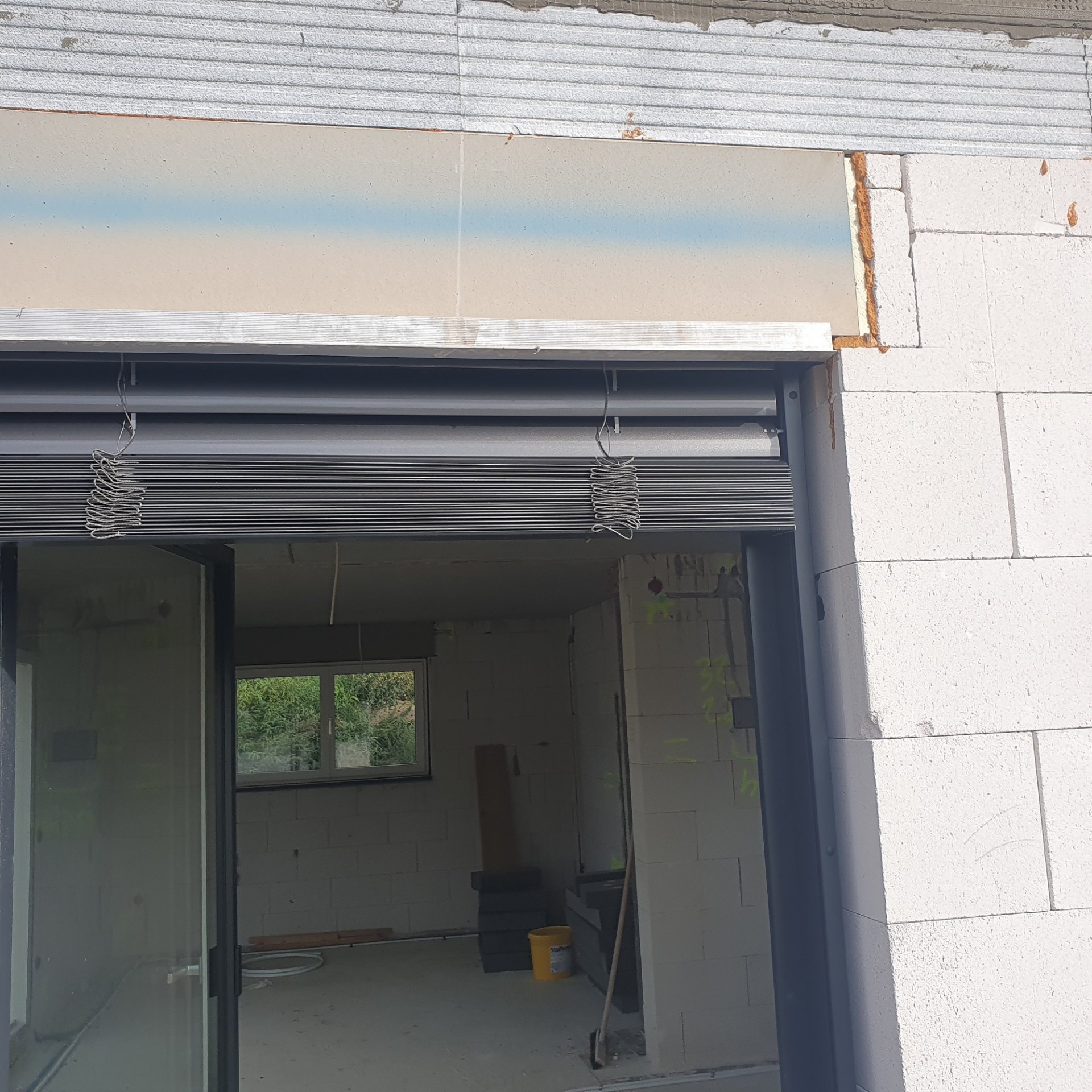

  19. #79 Fabian Weber, 04.10.2024
    16.527
    6.596

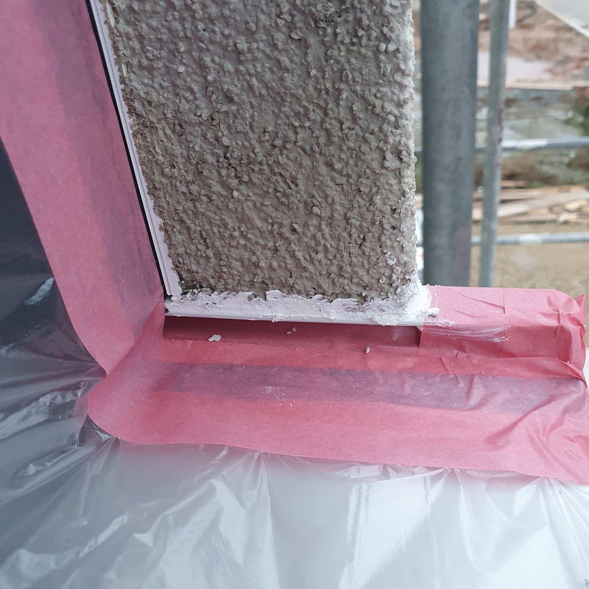

    Nö gleich klagen, der Mangel ist doch offensichtlich. Bei einer Klage wird ja ebenso ein Gutachter eingeschaltet.
    Bei der Schadenssumme landest Du dann auch nicht bei irgendeinem Amtsgericht.

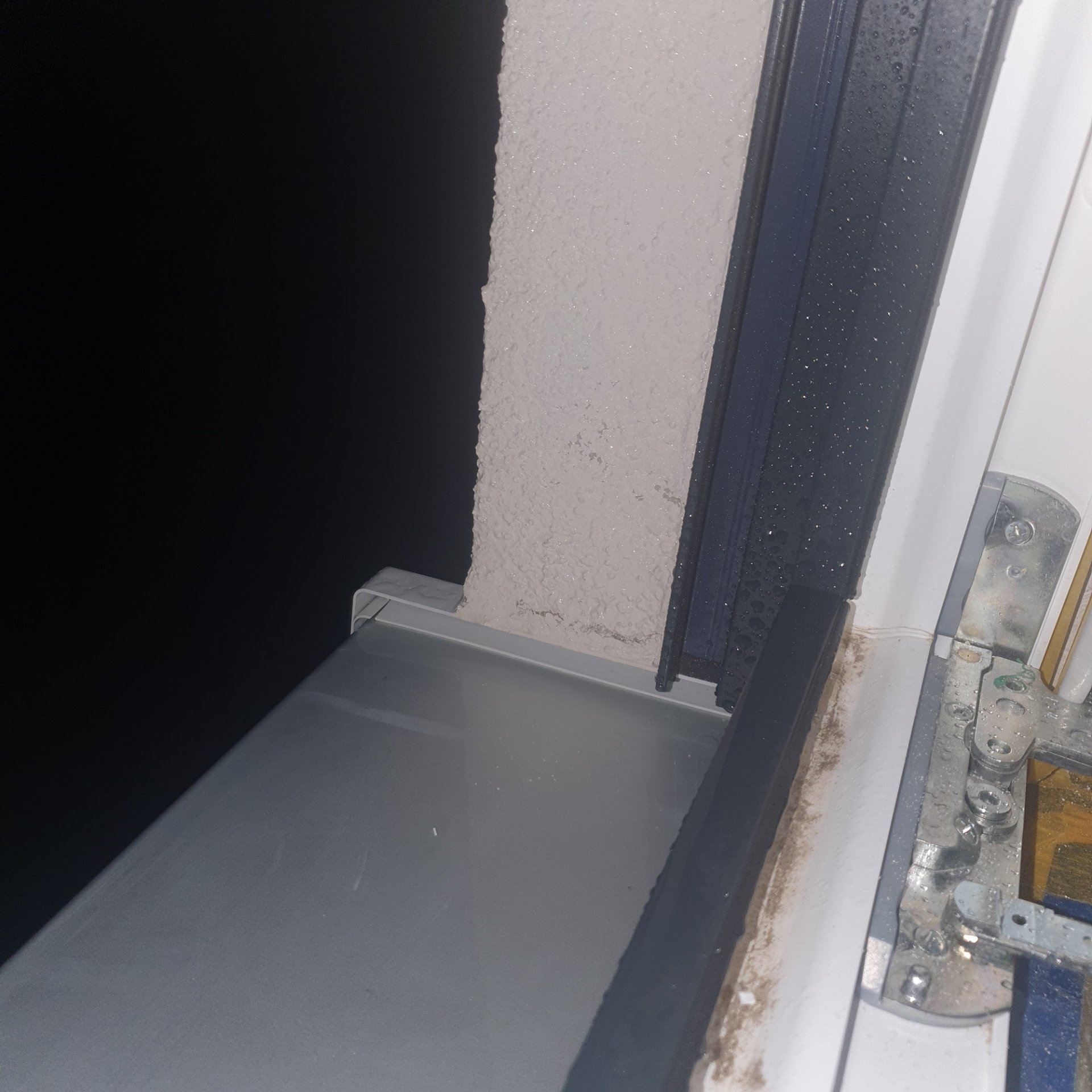

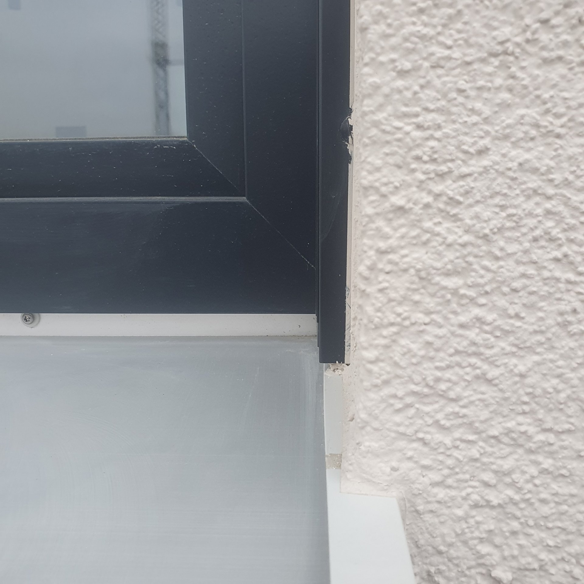

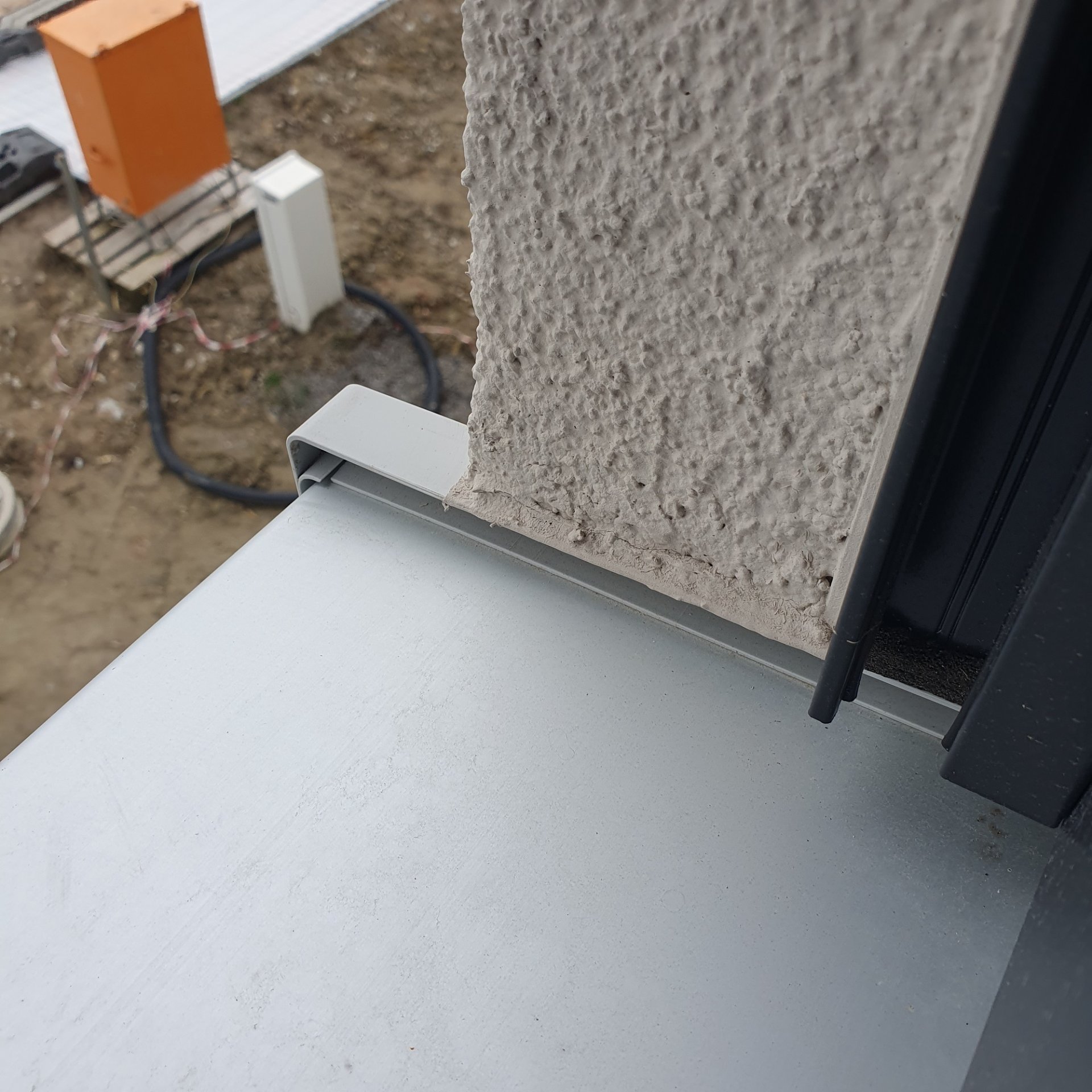

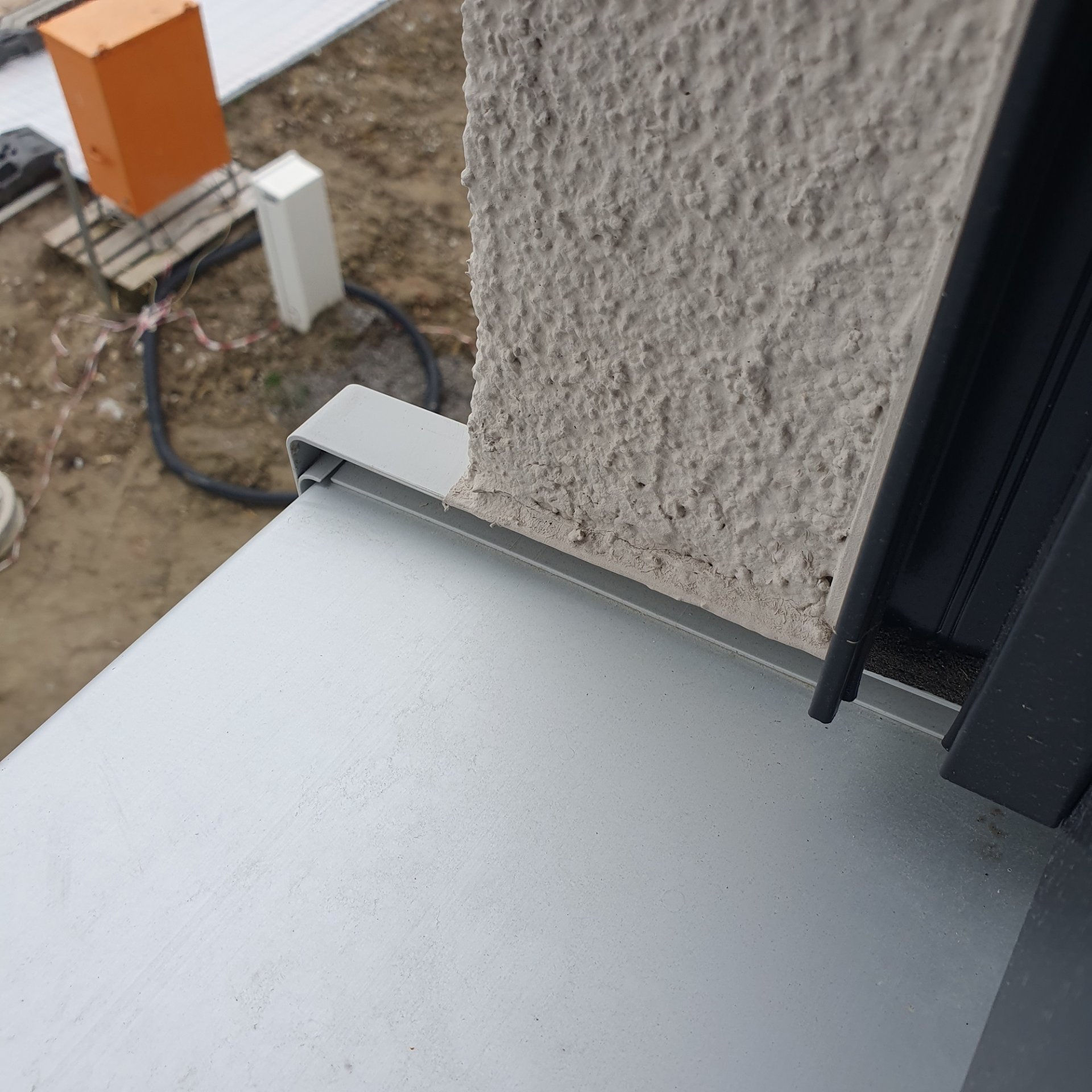

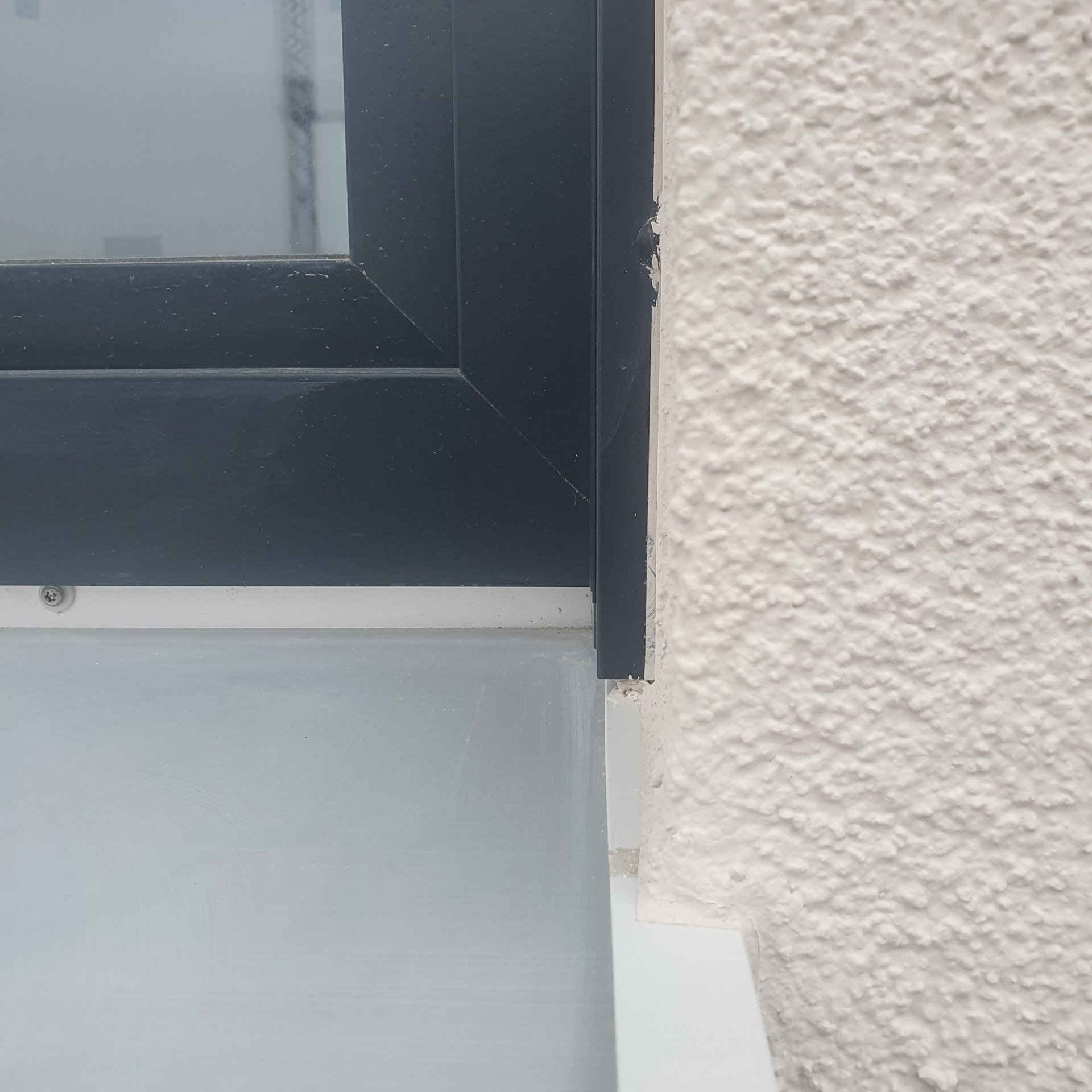

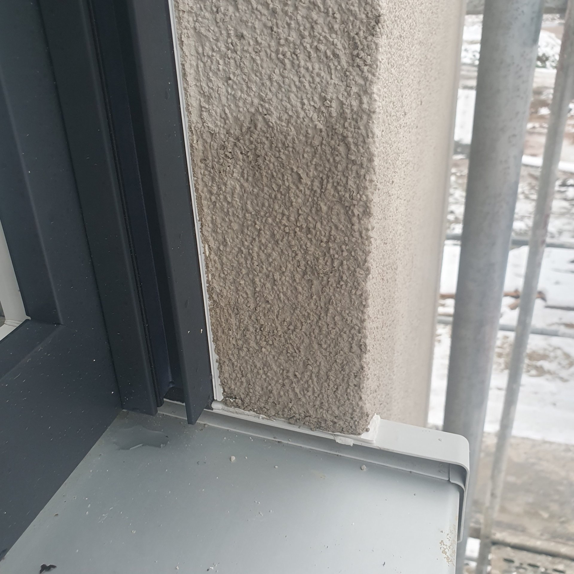

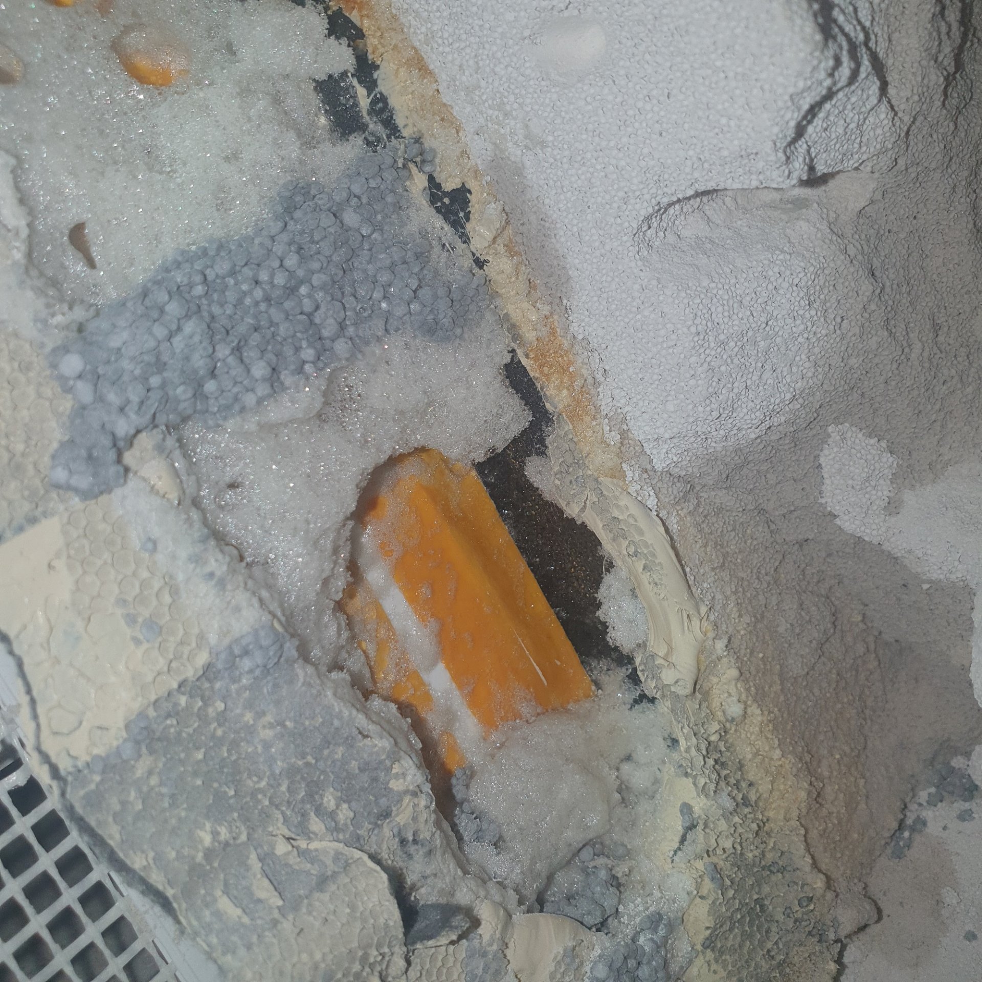

    Nach Deine weiteren Fotos, habe ich den Anschluss der Rolladenschiene auf die Fensterbank sowie die Anputzleisten im Visier.
    Der Putzer hat ja anscheinend sein rosa Abklebeband unter die Anputzleisten geklebt.
    Man sieht auch gut, dass die Abdichtung des Fensters nur ca. 30cm hoch geht. Das kann man machen, dann muss man aber entsprechend Anputz-DICHT-Leisten für die Herstellung der Schlagregendichtigkeit verwenden.
  20. #80 TeemitRum, 04.10.2024
    TeemitRum
    TeemitRum
    16.06.2010
    227
    Das sieht denke ich nur so aus... Was laut Fensterbauer aber nicht sein darf ist die Apuleiste über den Abdeckkappen bei den Raffstoreschienen... Ist der Firma aber auch herzliches egal...
