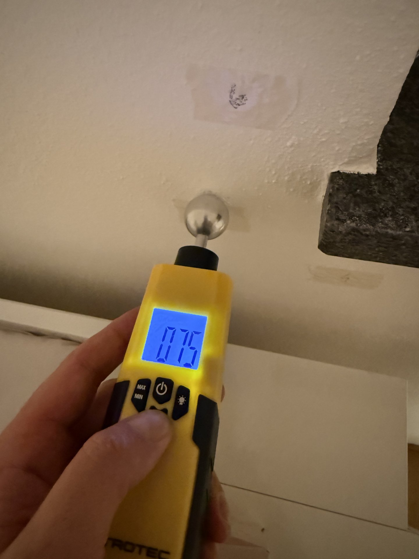

    Tee mit Rum ? schmeckt bestimmt gruselig
    Bedenke bitte recht haben und bekommen sind zwei paar Schuhe.
    Fehlentscheidungen von einem Sachverständiger öffentlich bestellt vereidigt und von dem Richter angeordnet kann für dich immer noch eine Gefahr sein.
    ( ich habe bewusst nicht Gefällichkeitsgutachten geschrieben so etwas Exestiert ja scheinbar nicht )
    Du wirst gerade weichgekocht das hat spätestens mit deinem Einzug ins Haus begonnen.

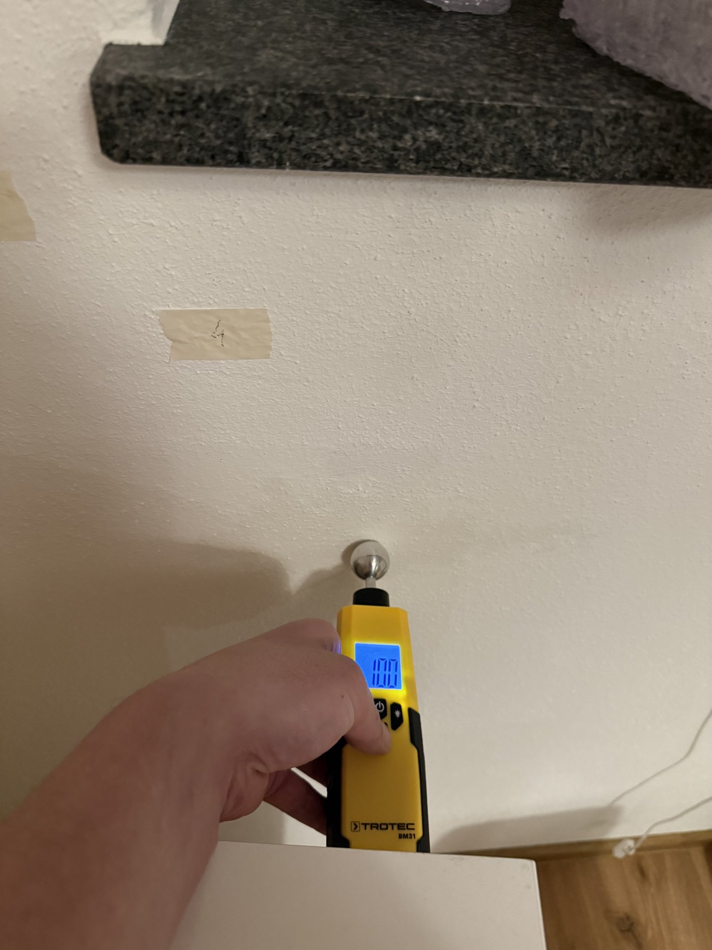

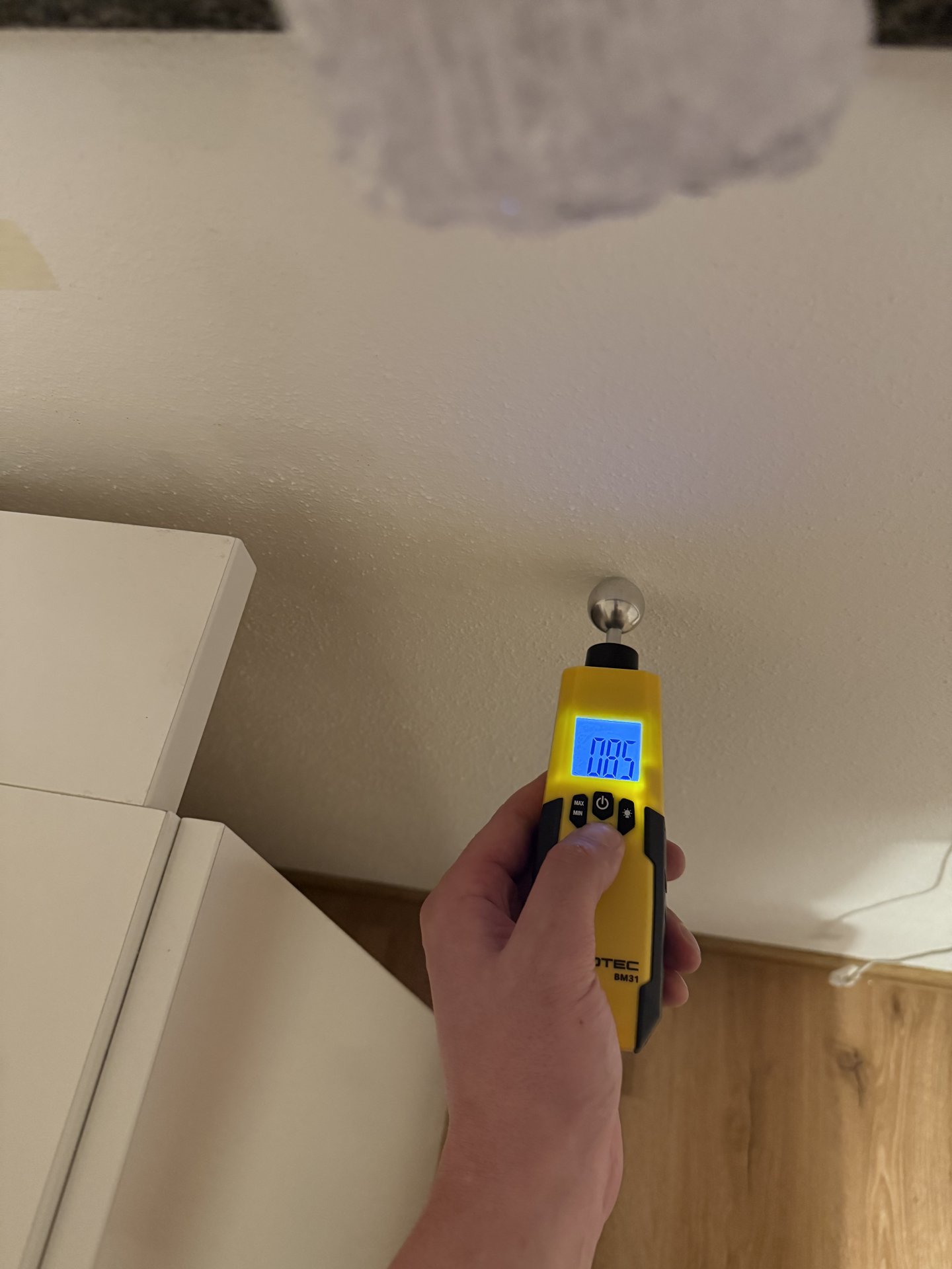

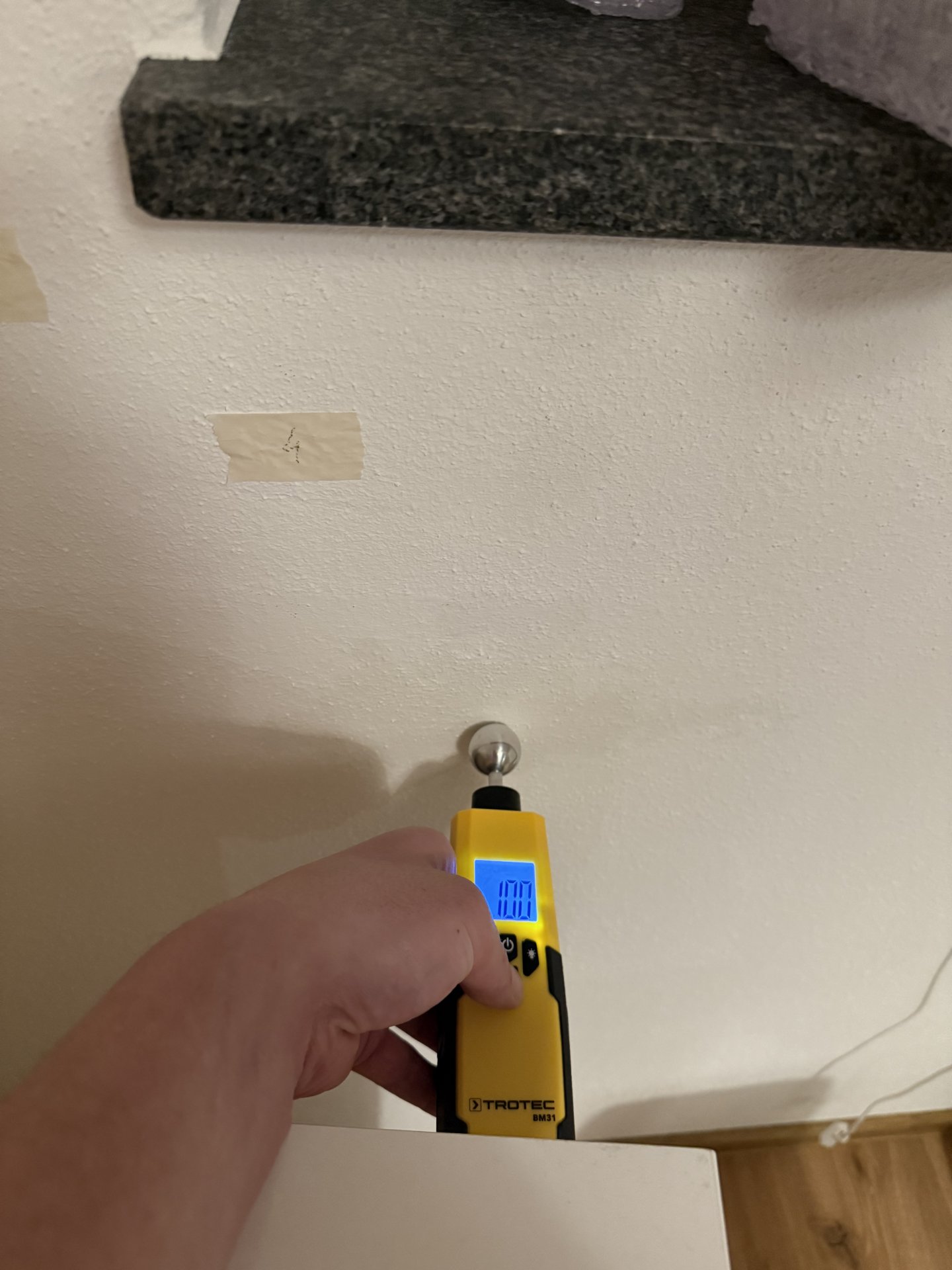

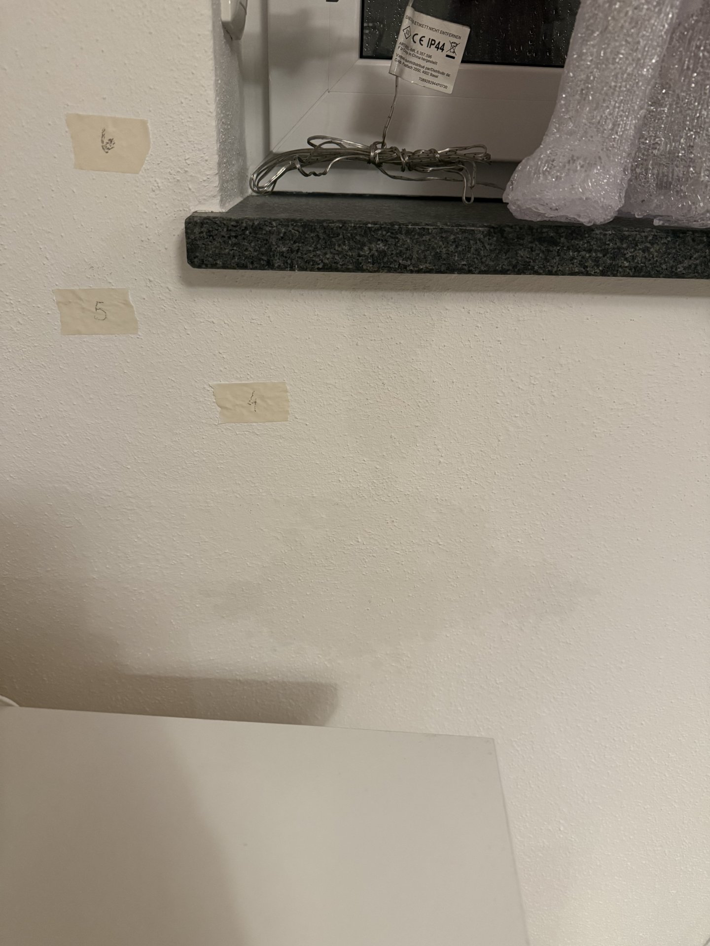

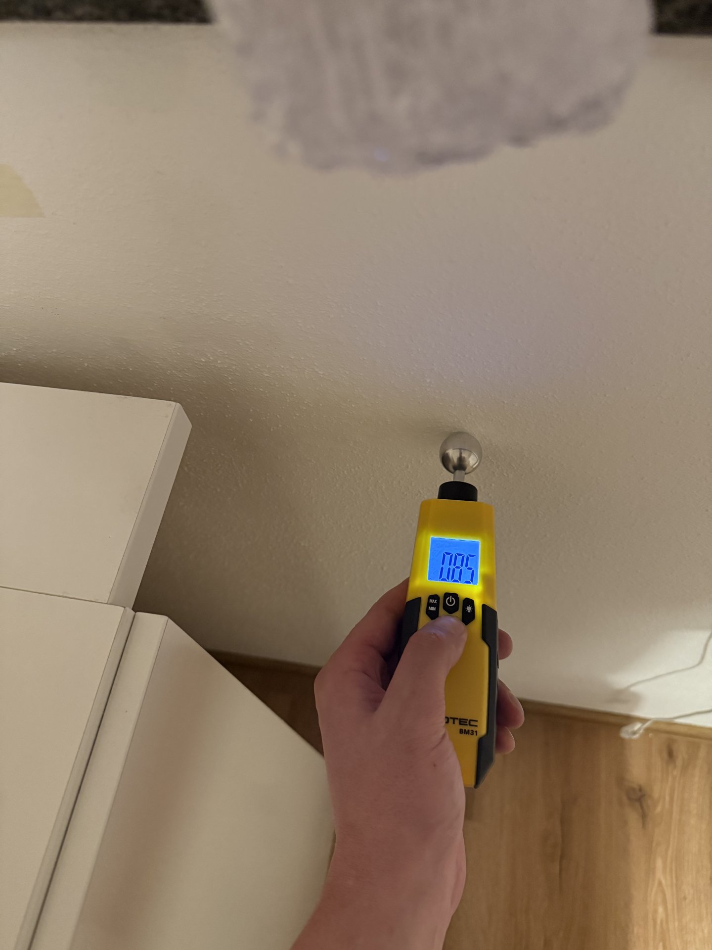

    Benutze selbst einen Wasserschlauch und versuche die Punkte die hier schon beschrieben wurden durch logisches denken und etwas abkleben zu lokalisieren.
    Genau überlegen 1. wo 2.wie doll 3. in welcher Reihenfolge du mit dem Wasserschlauch testet.
    Du hast ja auch genügend Fenster zur Auswahl falls du dich mal vertust. :D
    Alles dokumentieren und morgen Abend hier berichten.
    Wenn du nicht aufpasst stehst du bei einem vor Ort Termin neben deinem Hausbauchef oder seinem Hannikuddel während der Gutachter kein Wort mit dir spricht.
    Das Ergebnis erfährst du bei der Nächsten Gerichtsverhandlung.

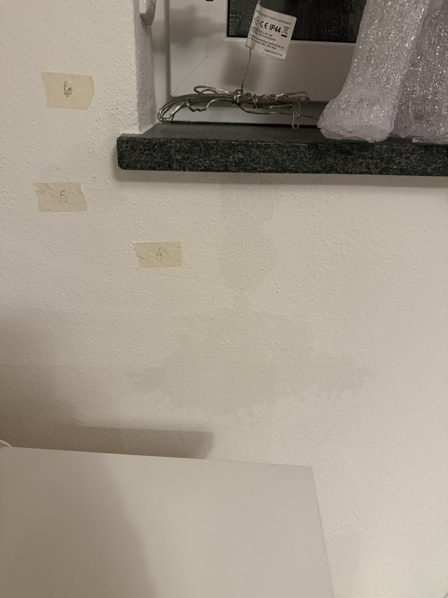

    Das ist eine völlig unsinnige Vorgehensweise, offensichtlich wurde nicht verstanden es erfolgte noch keine Annahme , weiterhin jegliche Eingriffe von derzeitigen Dritten oder der 'Eigentümer' sind zu vermeiden und warum sollte das nun doch schon in Mitleidenschaft gezogene Mauerwerk / Putz etc nochmals 'bewässert' werden , um eine noch größere Anreicherung zu erzielen und ggf über Jahre Schäden zu verursachen ...@Singlewohnung was war die Profession ?

    Länger nichts geschrieben - war auch nichts los...

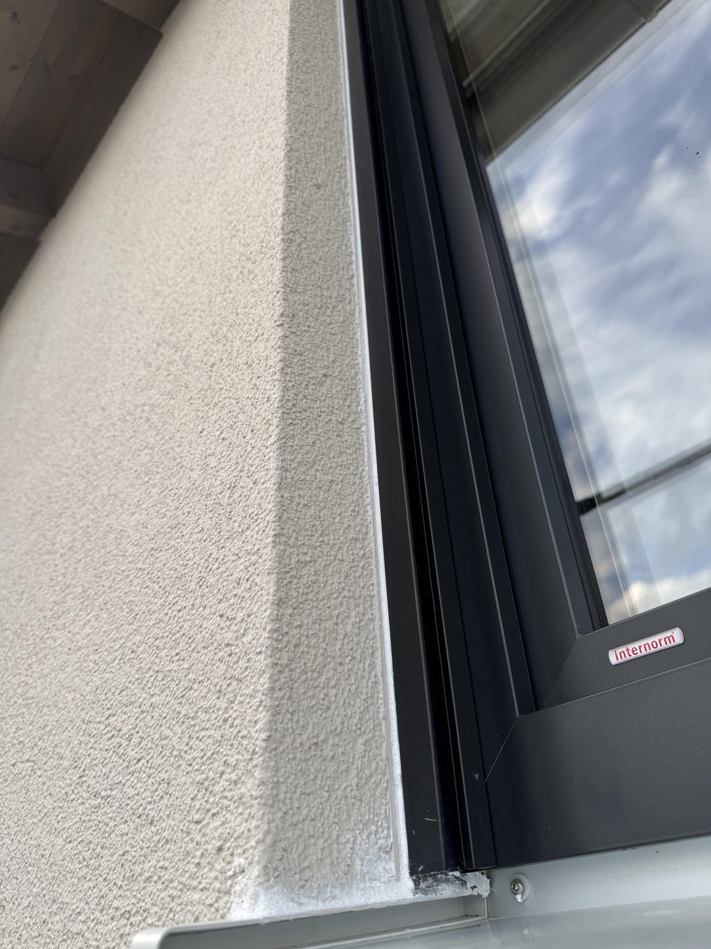

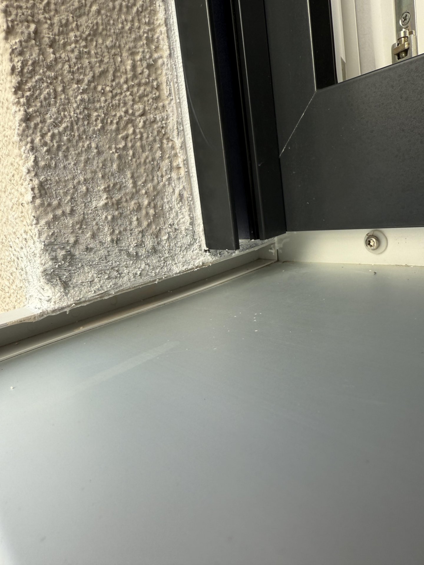

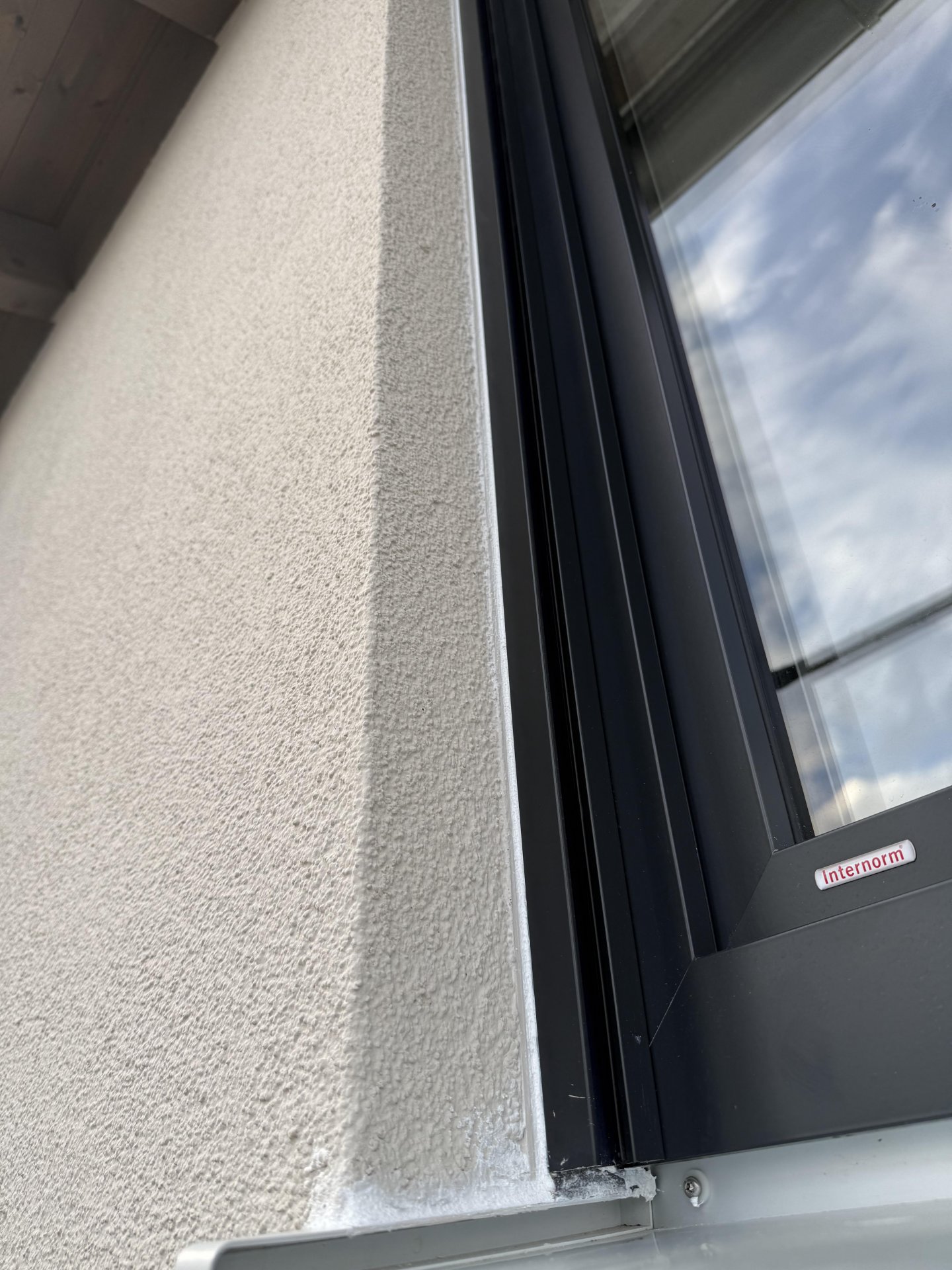

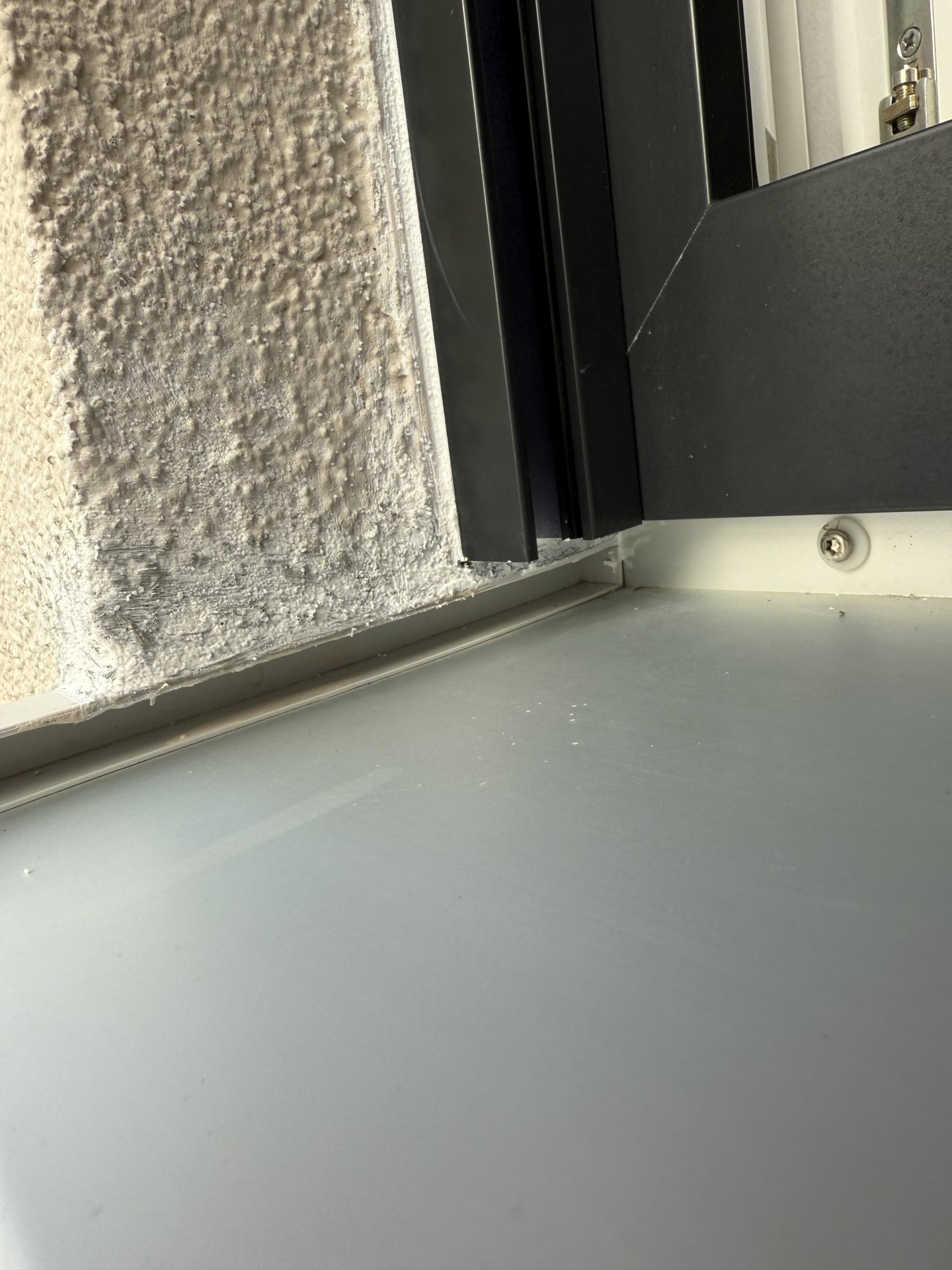

    Zwischenzeitlich wurde an sämtlichen Fenstern einfach alles mit Ayrcl zugeschmiert und mittlerweile auch mit Fassadenfarbe überstrichen.
    Wir hatten dann einen bestellen SV vor Ort... Mit ein paar anderen Dingen die er entdeckt hat schätzt er den Schaden auf 30k-40k...
    Nach dem das Gutachten dann an den Anwalt der Baufirma ging möchte diese nun zusammen mit ihrem Haus-SV eine Fensterbank ausbauen und schauen... Im Winter... Aber sie haben nach wie vor nichts falsch gemacht...

    Nun so schwierig und nervend dies für dich / euch sein mag es ist der richtige Weg , allerdings wird es hier bei dieser Größe der Mängel in der Summe wohl prozessual in der Klärung sein , gerade bei Neubau und Fensterdemontage bleibt wohl auch ein kompletter überarbeiteter Aussenputz nicht außen vor.

    Das war auch die Meinung des SV´s... Alle Fensterbänke raus, korrekt abdichten und dann muss das Haus neu verputzt werden da man es wohl sonst immer sehen wird... daher die 30-40k Schadenssumme...

    wir hatten ja diverse Themen mit dem Putz/Fenstern.
    Mittlerweile wurde die Gewebespachtelung nochmals komplett aufgetragen, Edelputz ist bereits dran und die Tage wird noch gestrichen.
    Fotos von der Lösung der neuen Rolloschienen reiche ich nach wenn die Folien weg sind.
