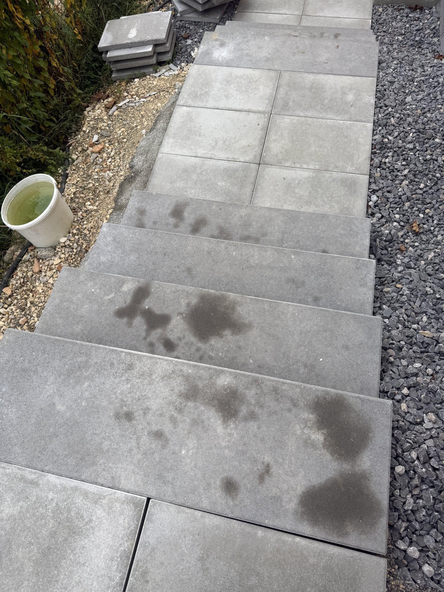

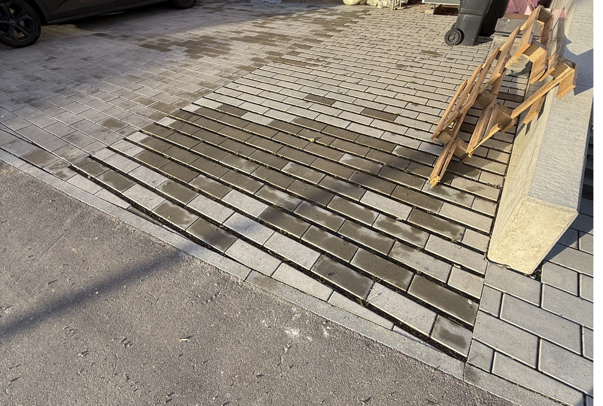

    vor ein paar Monaten wurde der Belag in meiner Einfahrt gelegt und die Treppenalnage zu meiner Haustüre gemacht. Und seitdem hab ich dort eigentlich durchgehend Nässe. In der Einfahrt sind immer die gleichen Steine nass und auch bei der Treppenanlage sind es immer die gleichen Stufen, die nass sind. Und sie sind immer nass. Nur wenn es extrem kalt ist, sind sie trocken, als würde darunter das Wasser dann gefrieren und deshalb kein Wasser nach außen befördet werden. Kann es sein, dass die Steine von unten Nässe ziehen oder habt ihr eine andere Idee, was das sein kann?
    Ist das ein Mangel, wo ich Nachbesserung verlangen kann?
    Danke für eure Hilfe.

    Ich finde auch, dass man Regen einfach verbieten sollte, dann hätten es die Gartenbaubetriebe beim Anlegen von Wegen und Treppen deutlich einfacher. :mega_lol:
    Mal im Ernst:
    Es ist ja bis zur Hausabnahme offenbar noch ein paar Monate hin...
    Wenn die Flecken auch nach einem Sommerregen über Wochen nass bleiben, dann kannst du das immernoch in die Mängelliste der Endabnahme schreiben mit dem Hinweis, dass die Bettung offenbar nicht ausreichend versickerungsfähig ist.

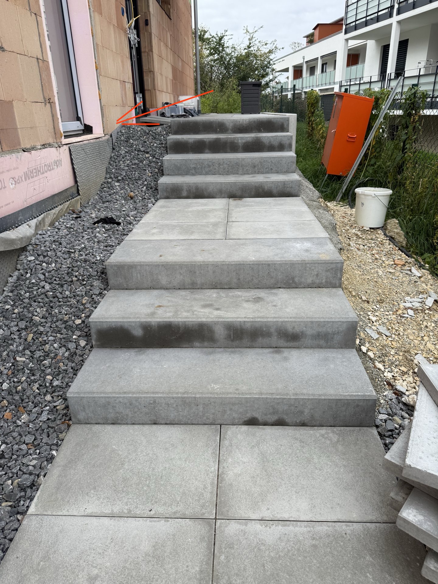

    Links von der Haustür fehlt die Bauwerksabdichtung. Die Abdichtung der Haustür sieht aus der Ferne auch abenteuerlich aus. Wurde da einfach auf die Dämmung abgedichtet.
    Wie ist die Bauwerksabdichtung überhaupt gedacht?

  4. #4 Bautobi80, 08.03.2026
    Bautobi80
    Bautobi80
    03.03.2026
    Hi,
    meinst du das Fenster? Die Haustür ist weiter oben, die kann man auf dem Bild kaum erkennen. Und an der Haustür ist eine Flüssigkunstoffabdichtung.
  5. #5 Fabian Weber, 08.03.2026
    16.627
    6.641
    Ich meine die Haustür, da sieht es so aus, als würde die Flüssigabdichtung auf der Dämmung enden.
    BaUT gefällt das.

    Der Schotter ist an einer Stelle bei der Treppe schon quasi am Mauerwerk, nur getrennt sich die Noppenbahn. Die Noppenbahn ist aber keine Abdichtung.
