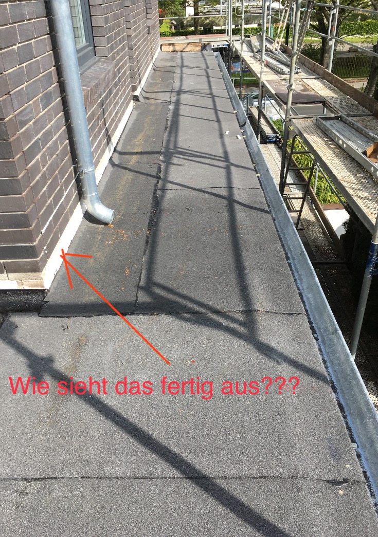

    Die gelben Pollen zeigen doch, dass das Dach zwischen Wand und der ersten Naht eine Senke hat.
    Wenn da das Wasser steht, dann drückt es bei "Hochwasser" gegen die Wand.
    Ist das Fachgerecht?
  7. #27 Fabian Weber, 12.07.2023
    16.358
    6.501
    Das ist doch überhaupt nicht hoch genug an der Wand, da fehlt ja auch die Verwahrung. Die Eckausbildung sieht für mich auch fragwürdig aus.

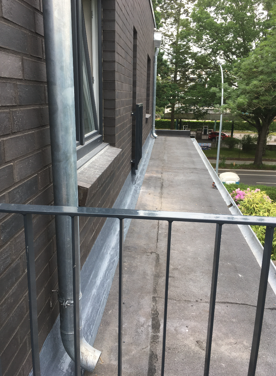

    Auf dem unteren Bild sieht man 2 Zustände. Links vorher, rechts nachher. image003.png
  9. #29 Fabian Weber, 12.07.2023
    16.358
    6.501
    Ok der Flüssigkunststoff sieht ja schonmsl gut aus. Sind die Türen auch damit abgedichtet?
