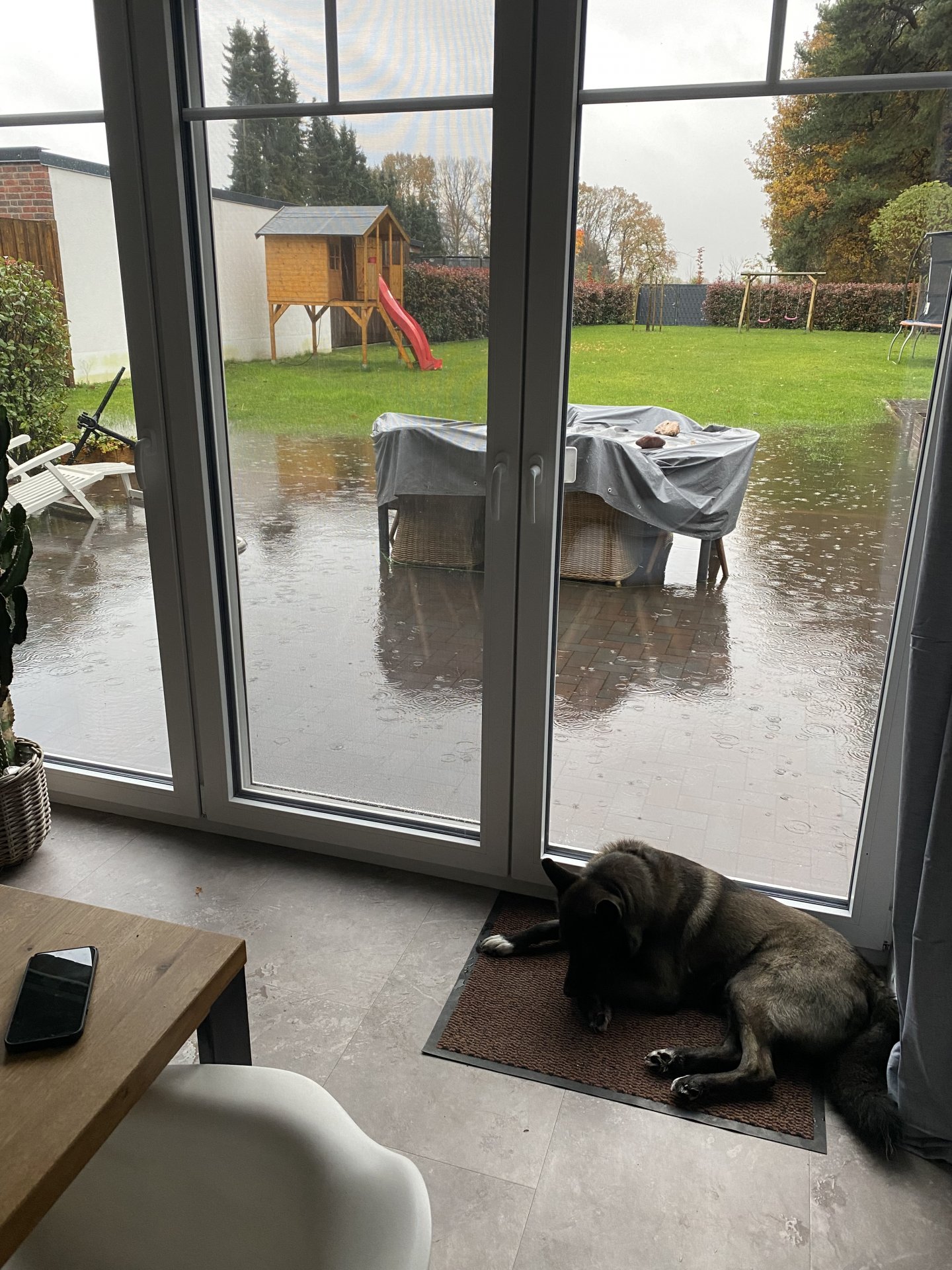

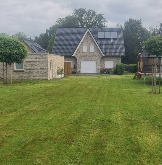

    Asche auf mein Haupt: was ist ein GÜ? Aber ja, Haus wurde von einer renommierten Baufirma gebaut. Pflasterarbeiten und Sickerschacht von einer anderen Firma übernommen, KG-Rohre zur Entwässerung von Bauherren. Das Haus haben wir vom Bauherren gekauft, der das Haus seit dem Bau 3 Jahre selbst bewohnt hat. Ich hänge mal ein Foto an, da sieht man, wie das Wasser im Garten und auf der Terrasse beim letzten Starkregen gestanden hat.

    Da muss ich der Baufirma mal recht geben. Die Außenanlagen sind nicht richtig gemacht, wenn das Haus zur Wasserstelle wird. Richtig wäre ein Gefälle weg vom Haus. Höhe der Terrasse relativ zum EG kann man auf dem Foto nicht gut beurteilen. Wenn die aber zu hoch sein soll, ist der Rest des Geländes viel zu hoch. Die Frage nach dem Lehmboden und der Schotterdicke ist da nur noch ein Nebenschauplatz
    Ich würde an der Stelle auch schon mal nach einem guten Anwalt suchen. Der Gartenbauer muss den Bauherrn darauf hinweisen, dass das nicht in Ordnung ist und beim ersten starken Gewitter muss der Bauherr das Problem auch gesehen haben. Damit steht das Thema verschwiegener Mangel im Raum.
    Unklar ist für mich, wie viel die Gebäudeabdichtung aushalten muss. Das müssen die echten Experten sagen

    Bei diesem Boden hätte die Abdichtung auf jeden Fall gegen drückendes Wasser erfolgen müssen. Wurde denn dort vielleicht vom Bauherrn zu hoch angeschüttet? Ein Foto von außen vom Garten aus wäre hilfreich.

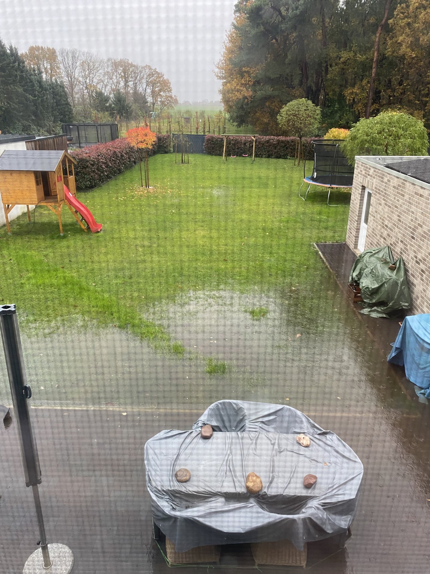

    Also es hat auf den Fotos den Anschein, dass das ganze Grundstück am Haus etwa 20cm zu hoch ist. Zudem sollte das Gefälle im Grundstück vom Haus weg laufen und nicht zum Haus hin.
    Die Terrasse sollte, wenn nicht anderweitige Lösungen (Rinnen vor den Türen) vorgesehen sind, 15cm unter der Unterkante der Terassentür beginnen...

    Die Terrasse beginnt etwa 6 Zentimeter unter dem oberen Niveau des Bodenbelags innen. Leider keine Drainage vor den Türen/am Gebäude entlang.

    Ach, jetzt sehe ich erst: In dem Bild aus dem OG sieht man ja eine Rinne vor der Terrasse. Ja warum läuft denn das Wasser da nicht ab?

    Angeblich kann der Boden das ganze Wasser von oben nicht mehr aufnehmen. In der Nachbarschaft sieht es ähnlich aus - auf umliegenden Feldern und Wiesen auch.

    Wenn das Wasser ständig auf der Terrasse steht, kann man davon ausgehen, dass das nicht in Ordnung ist.
    Hier ähnlich. Aber deshalb plant man ja so, dass das Wasser entweder hangabwärts kann (so der Fall bei uns) oder eben zumindest an Stellen staut, die nicht problematisch sind. Direkt am Haus ist halt schlecht.
    In einem Post war von einer Versickerungsanlage die Rede. Lass mich mal raten: die Rinne ist an eine Rigole angeschlossen und die ist mit einer Woche Regen auf kräftigen Schneefall nach einem nassen November vollkommen überfordert.
    Hat die Rigole einen Überlauf an den Kanal? Und ist Versickerung bei euch vorgeschrieben? Denn bei Lehmboden ist das eigentlich vollkommener Quatsch

    Und es ist natürlich nicht gut, wenn das Wasser auf der Terrasse steht - war in den drei Monaten, die wir hier wohnen, zweimal der Fall. Wir haben dann abgepumpt, was aber ja keine Dauerlösung ist und scheinbar auch nur oberflächlich etwas bringt. Das Haus ist vollgesogen wie ein Schwamm, fast alle Wände sind nass, im Kaminschacht steht das Wasser nach starkem
    Regen.
    Haus ist laut Baufirma ok und gut genug abgedichtet. Pflasterer sagt, er habe nach Anweisung des Bauherren gepflastert. Bauherr hat angeblich mit Wasser nie Probleme gehabt.
