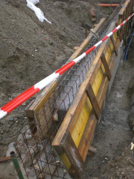

    kann ich meinen nassen Aushub wieder einbauen?
    Es ist gutes Material... also kein Humus oder Lehm...
    Kurze Infos:
    - die Bodenplatte ist von der Statik her wie eine Decke gerechnet (als viel stabiler).
    - desweiteren liegt sie einmal links und in der Mitte auf zwei Betonstreifen a`10m x 1m x 2,50m (LxBXH) auf.
    - ein Streifenfundament hat zusätzliche Sockel von 13m x 0,7m x 0,5m (LxBXH) und hat zum Teil eine Höhe von 1,80m.
    Jetzt hab ich gehört, dass man nassen Aushub nicht wieder einbauen sollte aber ich frage mich warum?
    Angenommen ich verdichte den Aushub dann drückt es das Wasser doch nach oben, oder? dann könnte ich das doch dann absaugen oder nicht?

    also mit gutem Material meine ich Schotter/Steingemisch... Der Hof war zuvor asphaltiert und dementsrpechendes Material drunter und verdichtet...
    Es ist auf jedenfall mehr wie 32 Korn und zum Teil auch Recycling...
    Der erste Meter ist auf jedenfall gutes Material..
    Da die Bodenplatte ein Z-Fundament gibt mit vorne 60 cm Stärke und hinten 30cm , muss ich vorne eher das Material abfahren und hinten eben reinkippen... (also hab ich vorne kein angelockertes Material...
    ich möchte den Aushub an der Innen- und Aussenseite der Streifenfundamente abkippen und verdichten...

  16. #16 tkoehler78, 12.10.2012
    tkoehler78
    tkoehler78
    02.02.2007
    471
    Bautechniker
    Bollberg
    Wie wär's denn endlich mal mit Fotos vom ausgebauten Material sowie von den (ungewöhnlichen) Betonstreifen bzw. Streifenfundamenten?
  17. #17 Corner99, 12.10.2012
    Corner99
    Corner99
    17.06.2012
    36
    Informatiker
    Konstanz
    Links das Material und angefüllt soll neben den Streifen werden....
  18. #18 tkoehler78, 12.10.2012
    tkoehler78
    tkoehler78
    02.02.2007
    471
    Bautechniker
    Bollberg
    Wenn der Untergrund unter der Auffüllung tragfähig ist, würd ich's wahrscheinlich einbauen.
