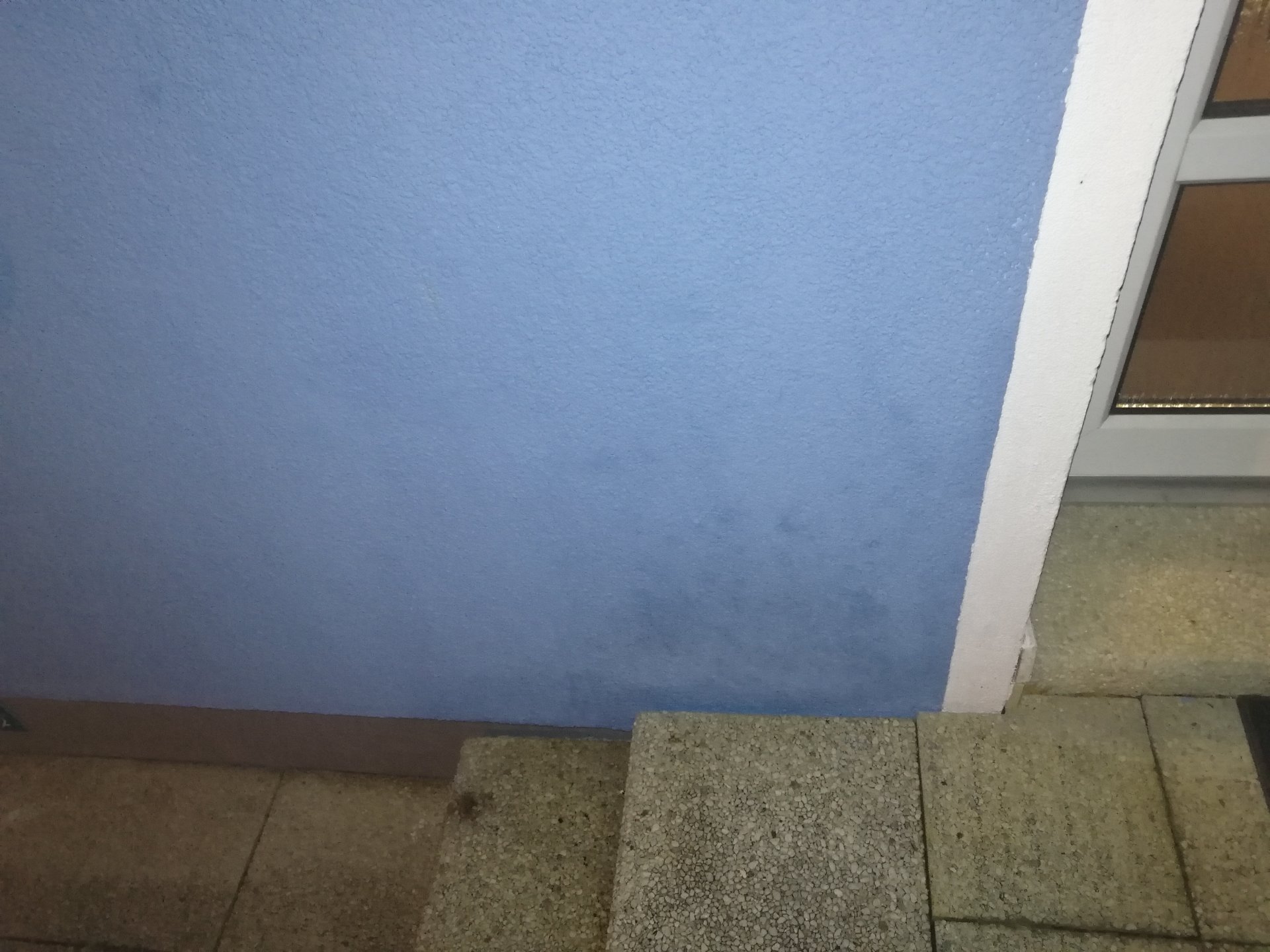

Diskutiere Nasser Fleck an der Fassade im Abdichtungen im Kellerbereich Forum im Bereich Neubau; Hallo, ich habe an meiner Fassade festgestellt, dass sich da ein nasser Fleck bei größeren Temperaturschwankungen und bei Regen bildet. Bei...

    ich habe an meiner Fassade festgestellt, dass sich da ein nasser Fleck bei größeren Temperaturschwankungen und bei Regen bildet. Bei Schwankungen zwischen plus- und minus-Temperaturen friert dieser sogar ab und zu bzw. es bildet sich da ein Eisansatz. Hat vielleicht jemand eine Idee woran es liegt?
    Vielen Dank vorab für eure Kommentare

    Wie sieht es denn oben aus? Könnte das mit der Regenrinne zusammenhängen?
    Oder es kommt von unten (Grundwasser), weil da was nicht dicht ist?
    Und welcher Raum befindet sich innen (z. B. Gäste-WC)?

    danke für deine Rückmeldung! Oben ist alles in Ordnung, Regenrinne ist ok...innen befindet sich zum Teil das Gäste-WC und zum Teil der Flur...
    Meine Überlegungen waren auch dass es irgendwie mit dem Grundwasser oder dem Gäste-WC zusammenhängen könnte...andere Alternative die ich sehe wäre ggf. eine schlechte Isolierung hinter dem Putz an dieser Stelle ...

    bist Du mittlerweile schon weiter gekommen? Dass sich der Fleck wetterabhängig verändert, d.h. bei Regen größer wird, spräche in der Tat für Grundwasser - zumal es ja nicht von der Regenrinne kommt. Oder konntest Du im Gästebad was finden?

    es wird wohl das Grundwasser sein, den im Gäste-WC ist alles trocken. Hast du eine Idee was man dagegen machen kann und wie teuer sowas ist?

    Der Putz ist nicht abgedichtet. Ich würde mal die Steine raus nehmen trocknen lassen und bis 3 cm über der Fertigen Geländekante mit Sockeldicht von Knauf abdichten. Das ist eine Dichtschlämme die man aufpinseln kann. Beim einsetzten der Pflastersteine darauf achten das diese nicht bis an die Fassade anschliesen, den der Split unter den Steinen und die Steine selbst halten gerne die Feuchtigkeit.

    Der Tipp von Nic hört sich gut an. Oder dann doch einen Experten zu Rate ziehen und einen Kostenvoranschlag machen lassen.
