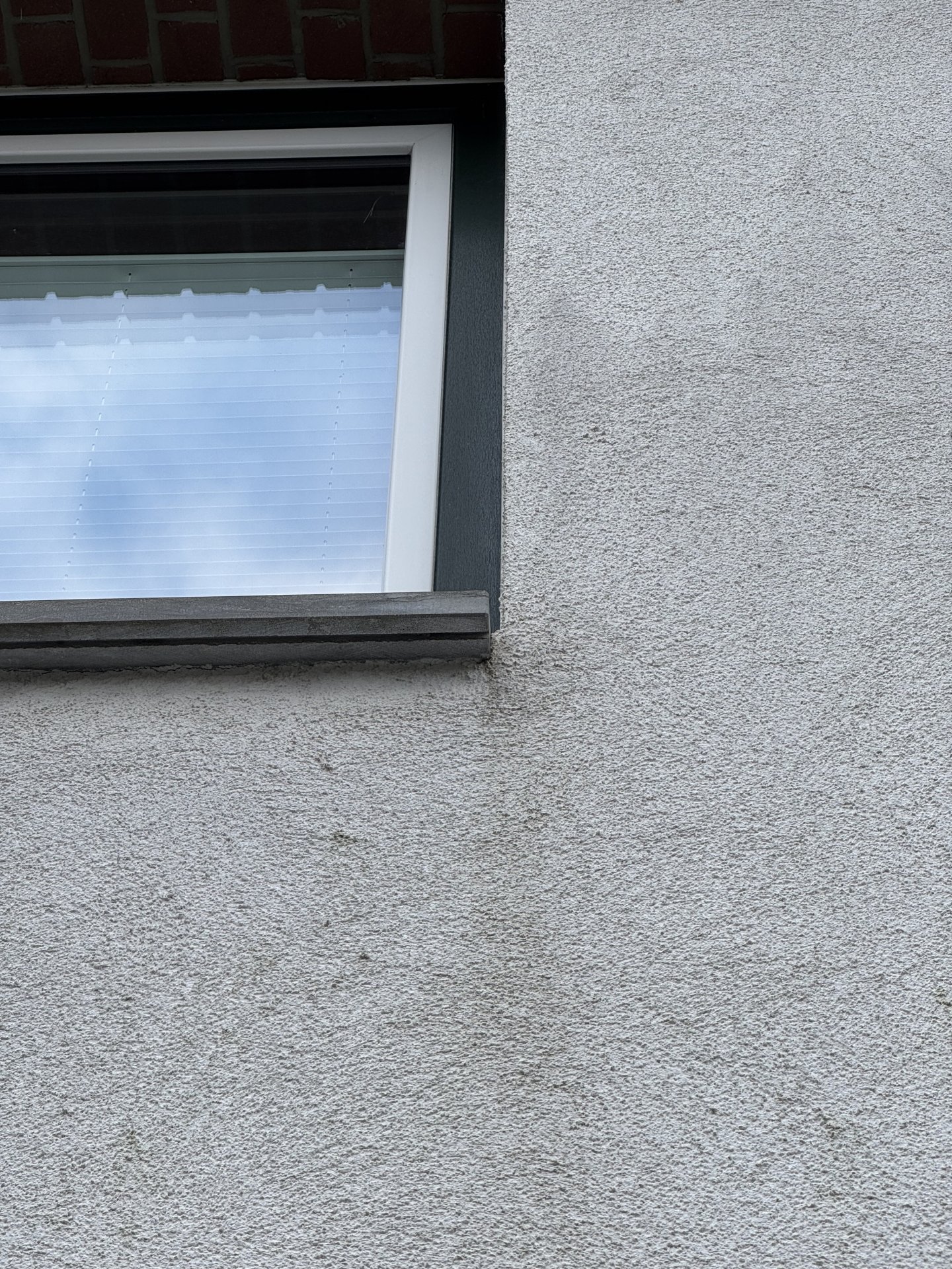

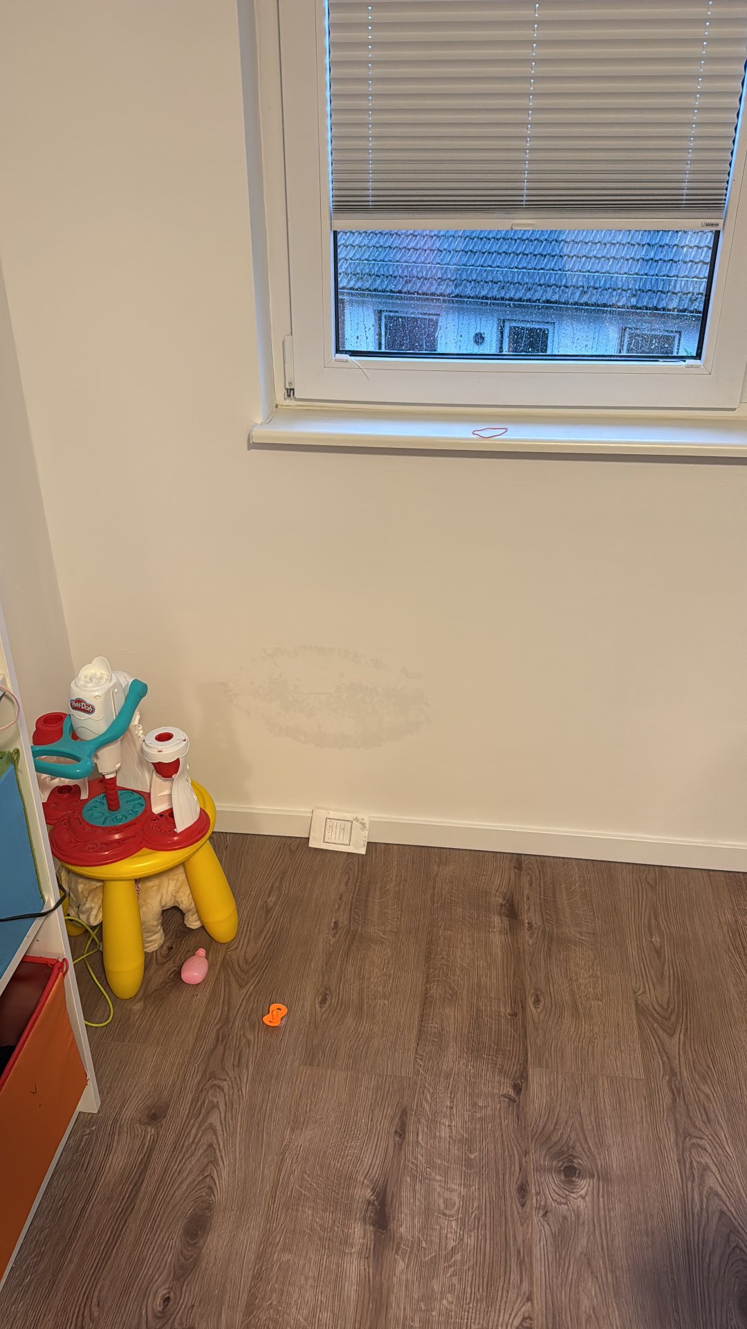

    Allen frohes neues Jahr.
    Ich habe soeben den Fleck, wie auf dem Bild abgebildet, bemerkt. Es regnet seit gestern durchgängig inkl. Sturm.
    Weiß einer woran es liegen könnte? Wo man zuerst nachschauen sollte?
    Vielen Dank

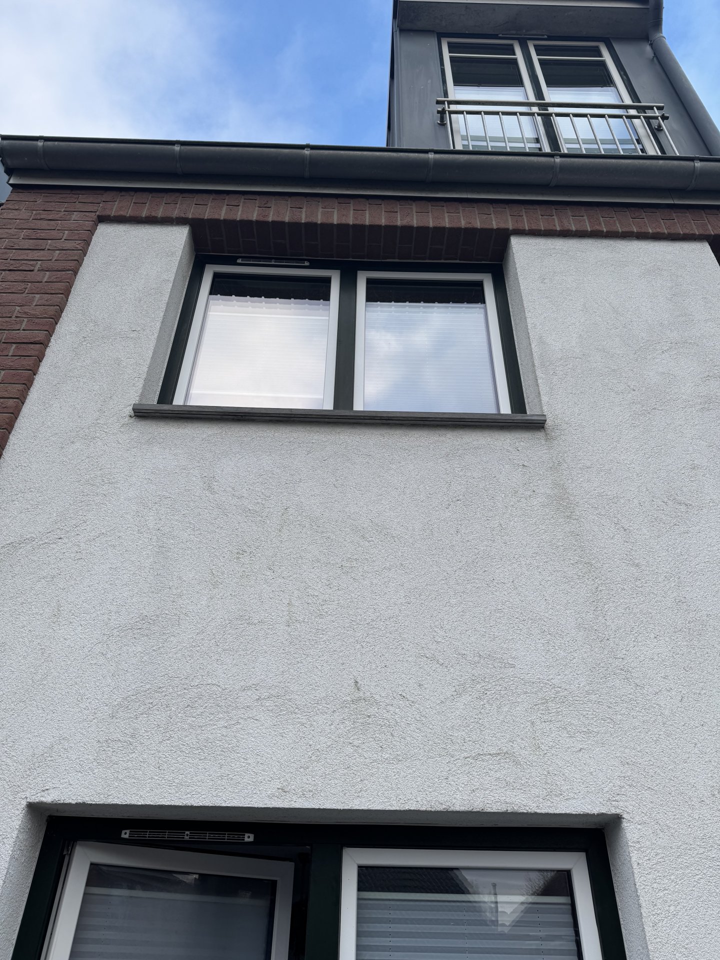

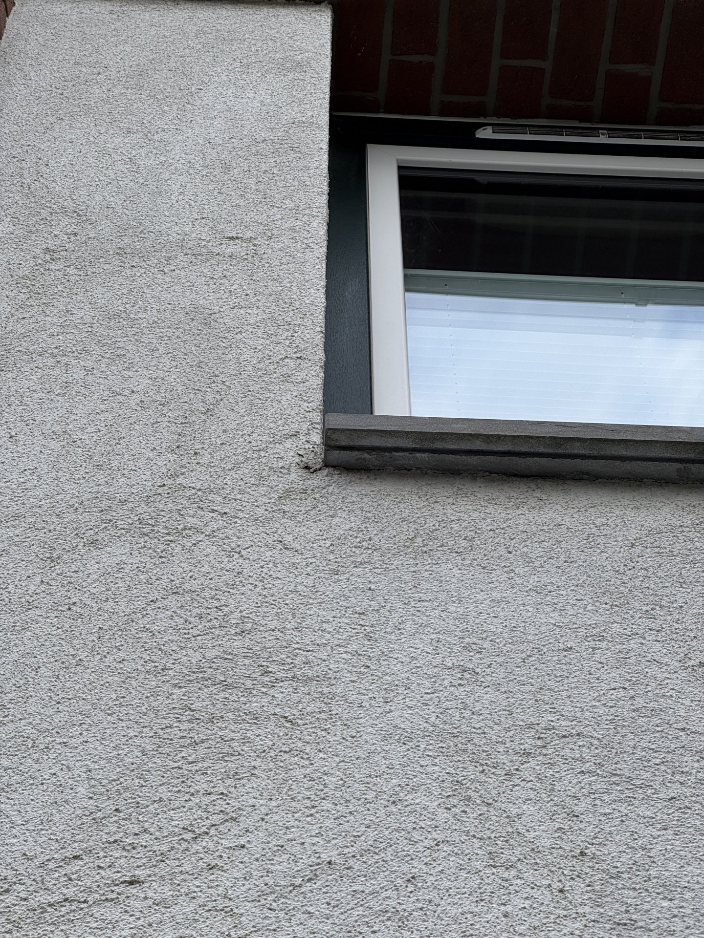

    Offensichtlich ein Wasserschaden von außen.
    1. Frage: Baujahr? Wie lange wohnt ihr schon drin?
    2. Frage: Bitte mal ein Übersichtsfoto der Fassade von außen
    3. Frage: Wärmedämmverbundsystem?

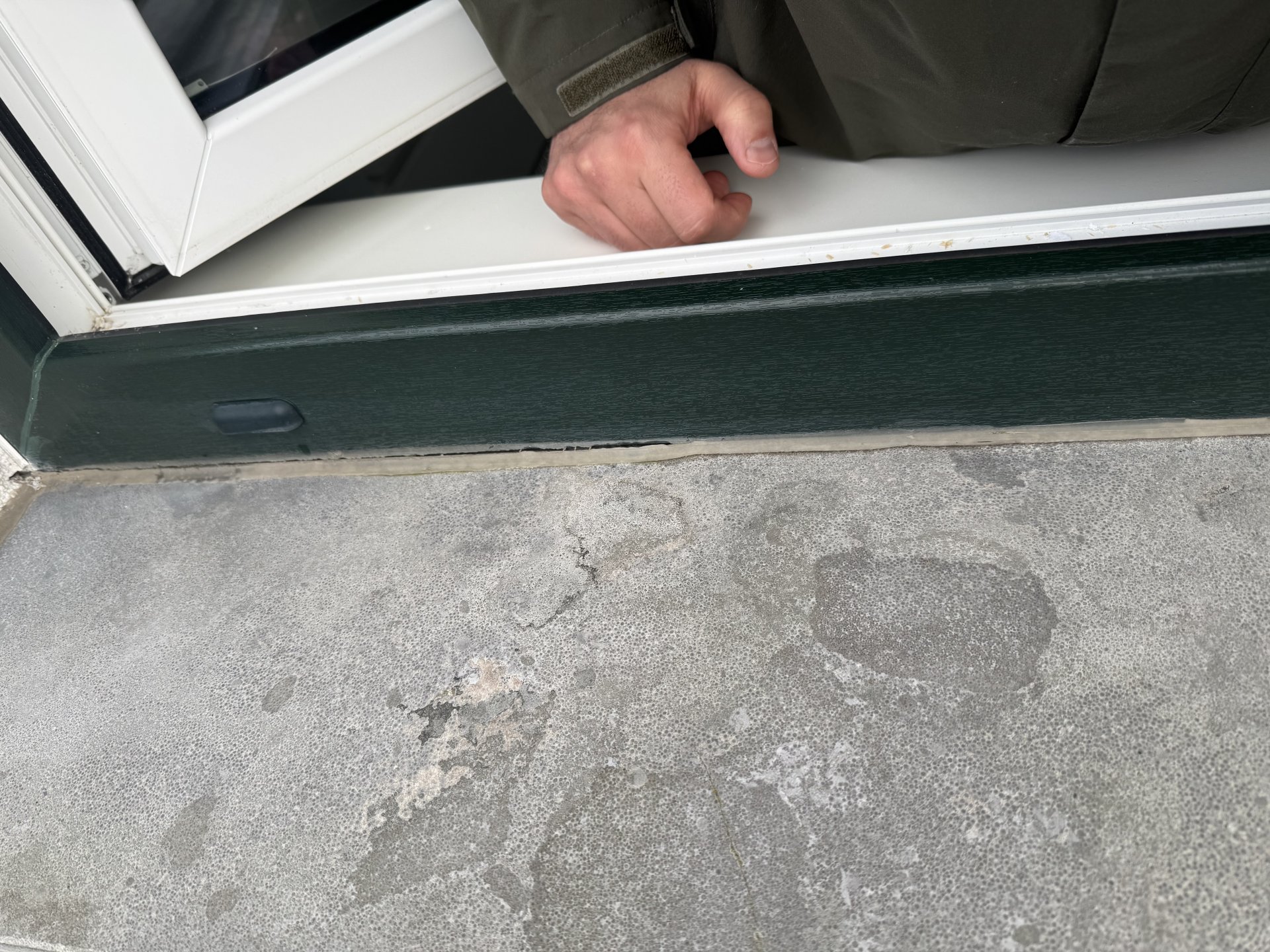

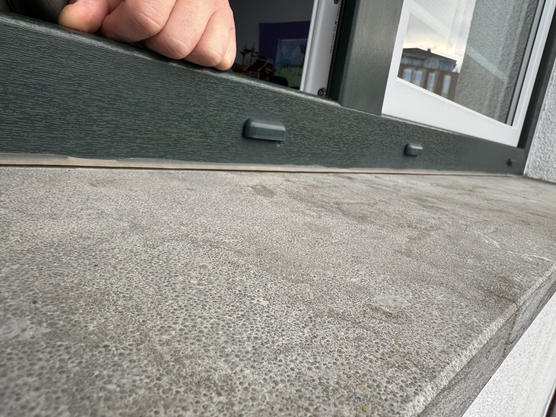

    4. Frage: Bitte mal Fenster aufmachen und ein Foto von der äußeren Fensterbankecksituation machen
    Habe da bereits einen Verdacht ("Gewerkeloch" / nicht regendichte Außenfensterbank)

    Siehe Foto unten. Hoffe ihr könnt das Foto auch sehen. Wenn nicht bitte Bescheid sagen.

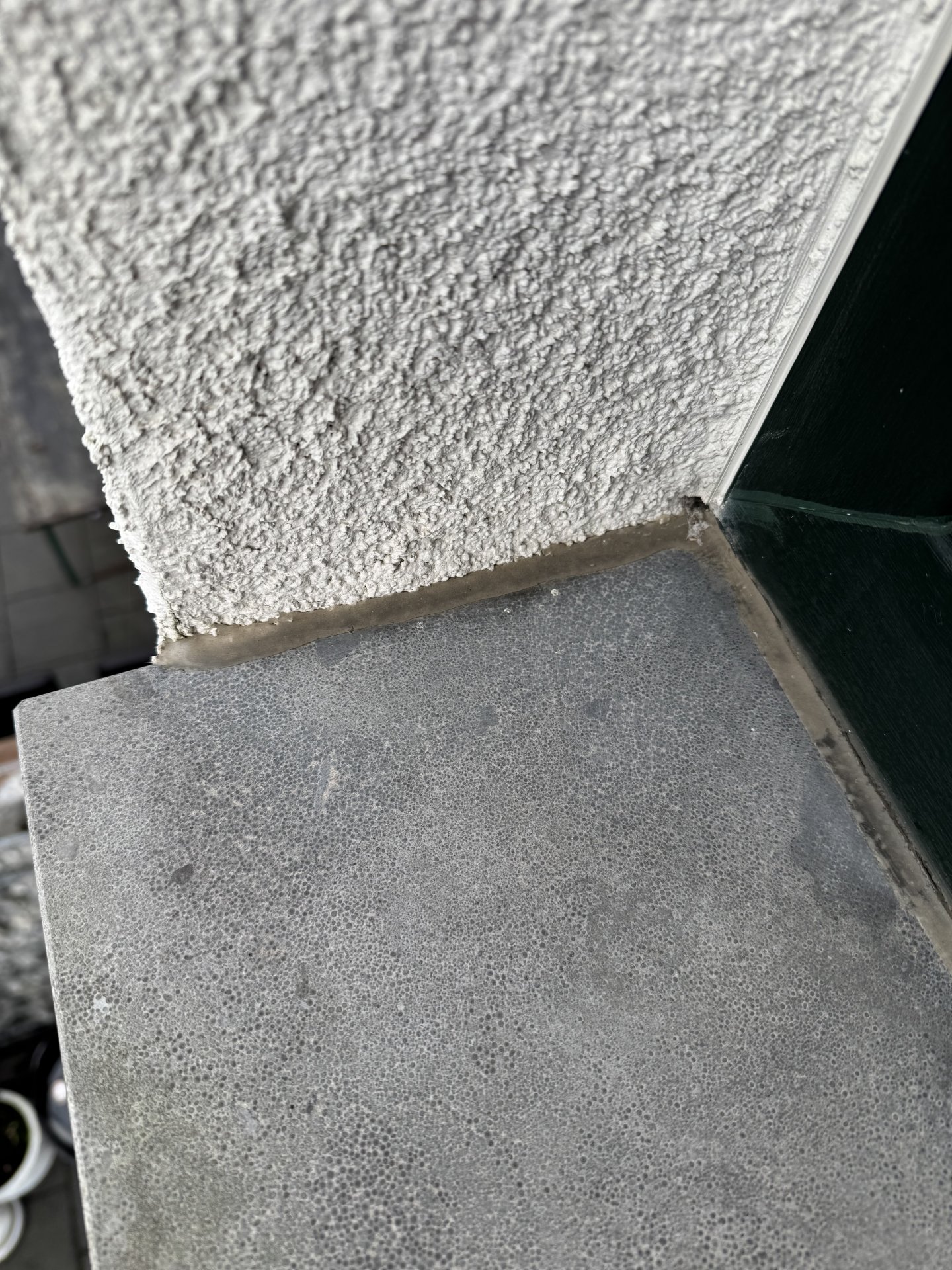

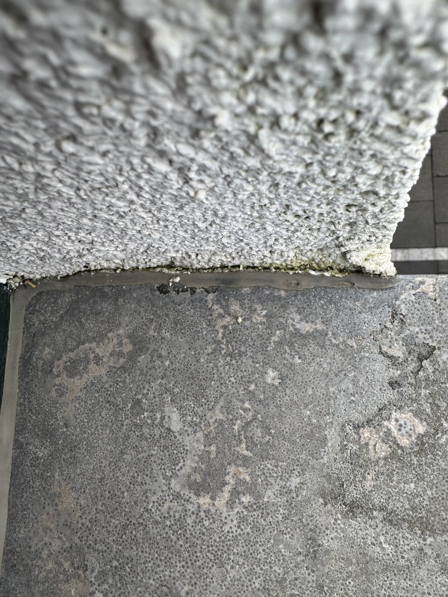

    Gemäß Baubeschreibung soll die Wand wie folgt hergestellt sein: "..1,5cm Gipsputz, 17,5cm PPW 4-0,5 in DBM, 14,0cm mineralische Dämmung, 11,5cm Dämmung..".
    zu 4.)

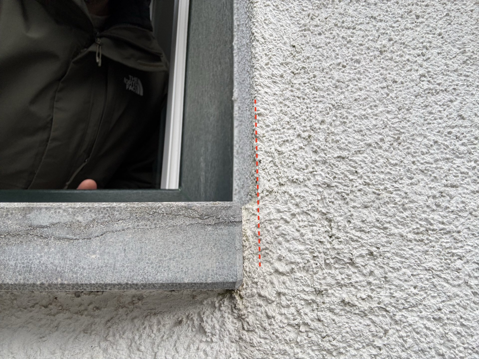

    IMG_0053.jpeg IMG_0051.jpeg IMG_0050.jpeg IMG_0049.jpeg IMG_0048.jpeg IMG_0046.jpeg IMG_0044.jpeg IMG_0042.jpeg IMG_0041.jpeg

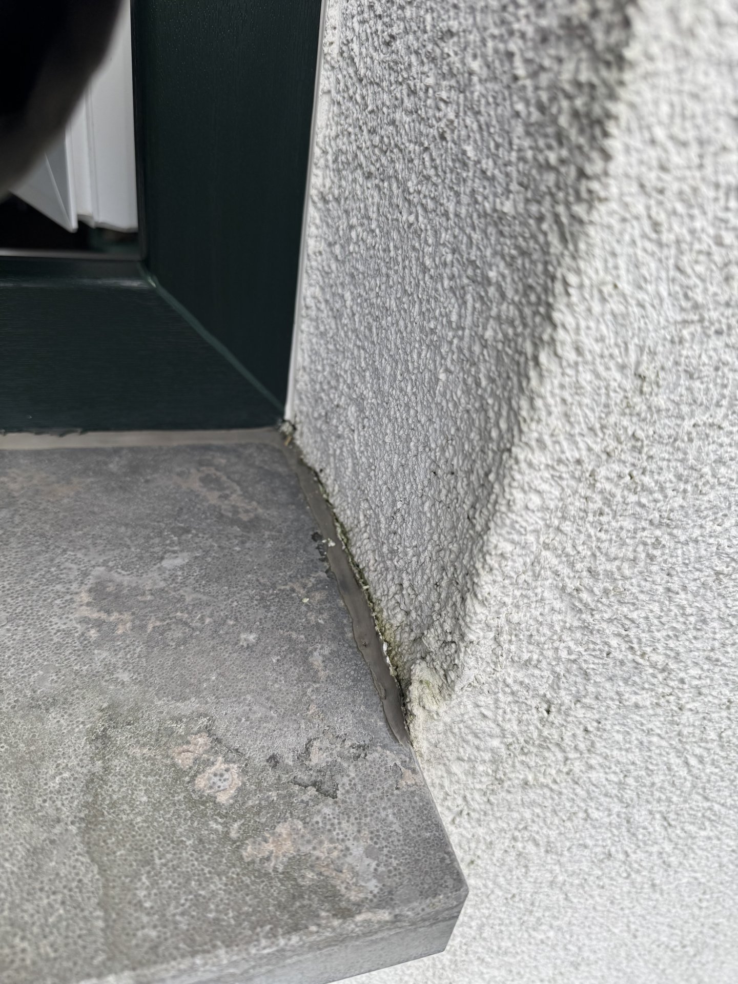

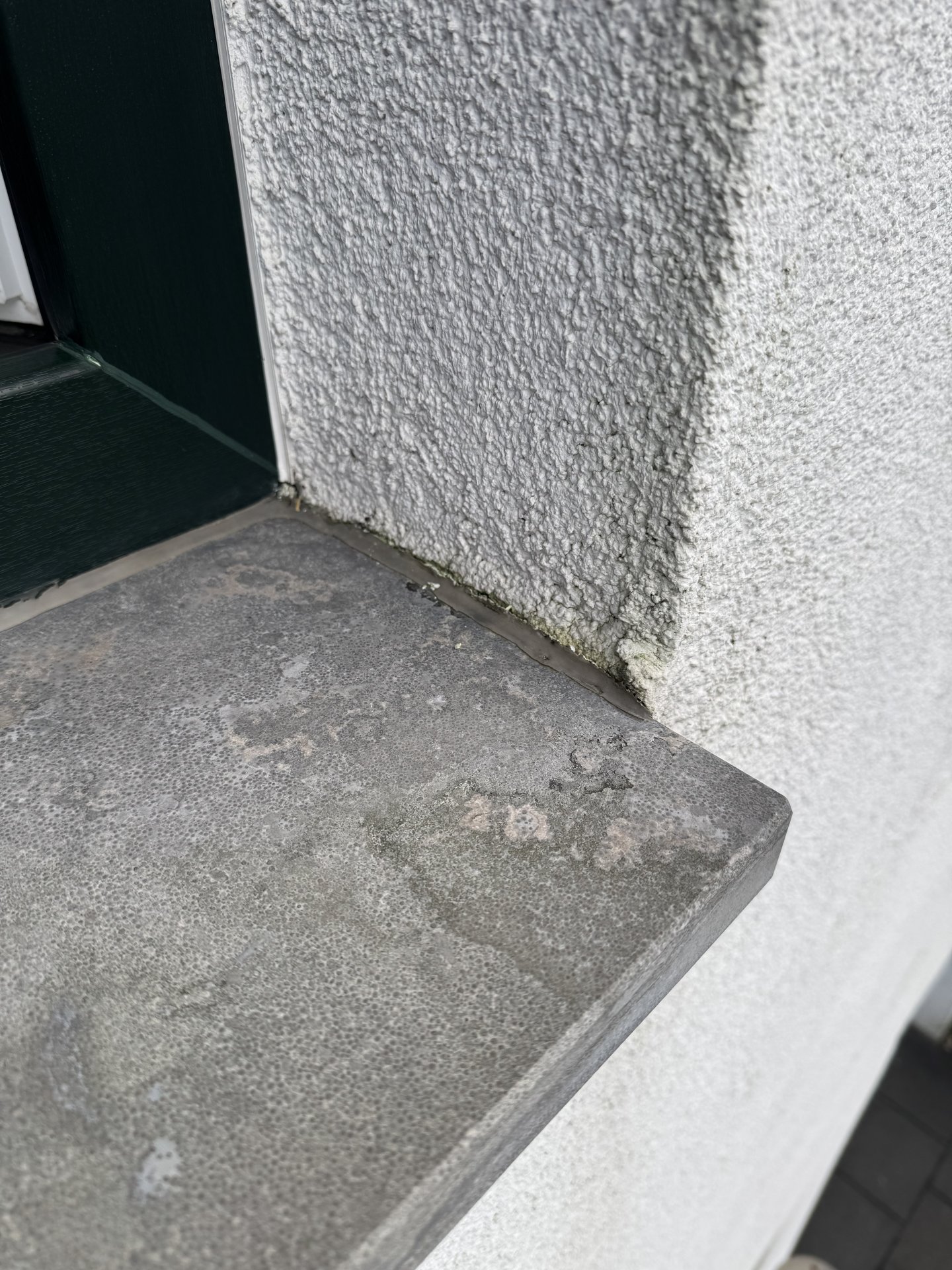

    Besonders aufgefallen ist mir der Versatz bei der vertikalen Flucht zwischen Fensterlaibung und Kante Fensterbank und der Zustand der Silikonnähte.
    Vielen Dank und besten Gruß
  4. BaUT
    9.417
    5.917
    Scheiße...
    Natursteinfensterbänke ...zu kurz zugeschnitten und vermutlich auch keine Folienwanne darunter geklebt. :mauer
    Offenbar sollte die Mumpe (Silikon) mal wieder alles retten. Hat ja offensichtlich auch einige Jahre funktioniert.
    Jetzt musst du also die Anschlussfugen auskratzen und neu abdichten.

    Ja trotz des nassen kalten Wetters solltest du die Fugen sofort provisorisch einmal mit Silikon zumoddern (einfach drüber schmieren).
    Du kannst es ja dann im Sommer einmal richtig machen:
    Fugen tief auskratzen, Dichtband (Hinterfüllschnur) rein und dann sauber absilikonieren mit Silikon für außen.
    Die Nässe in der Wand trocknet im Winter durch das WDVS nach draußen ab (Diffusion folgt dem Temperaturgefälle).
