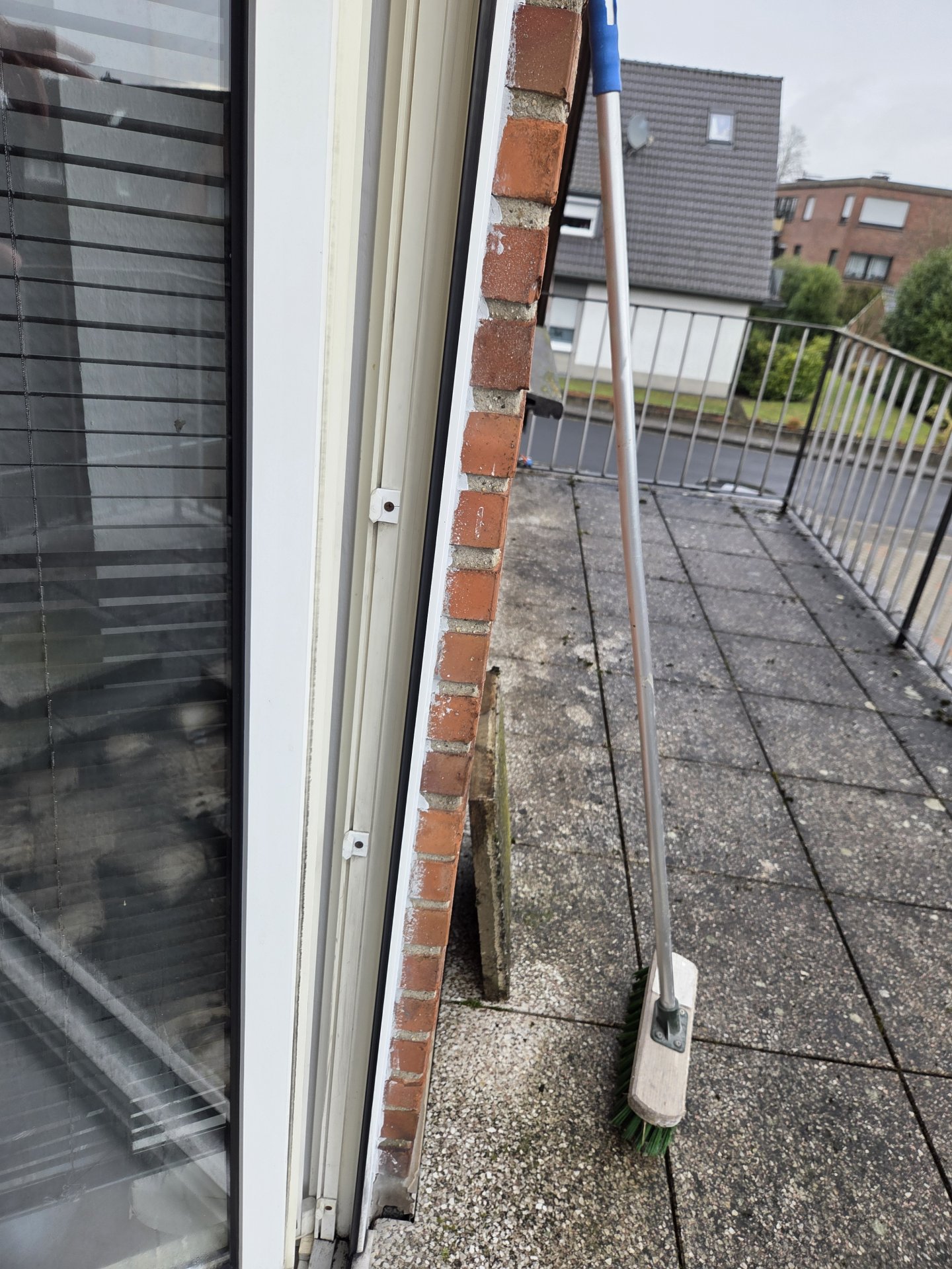

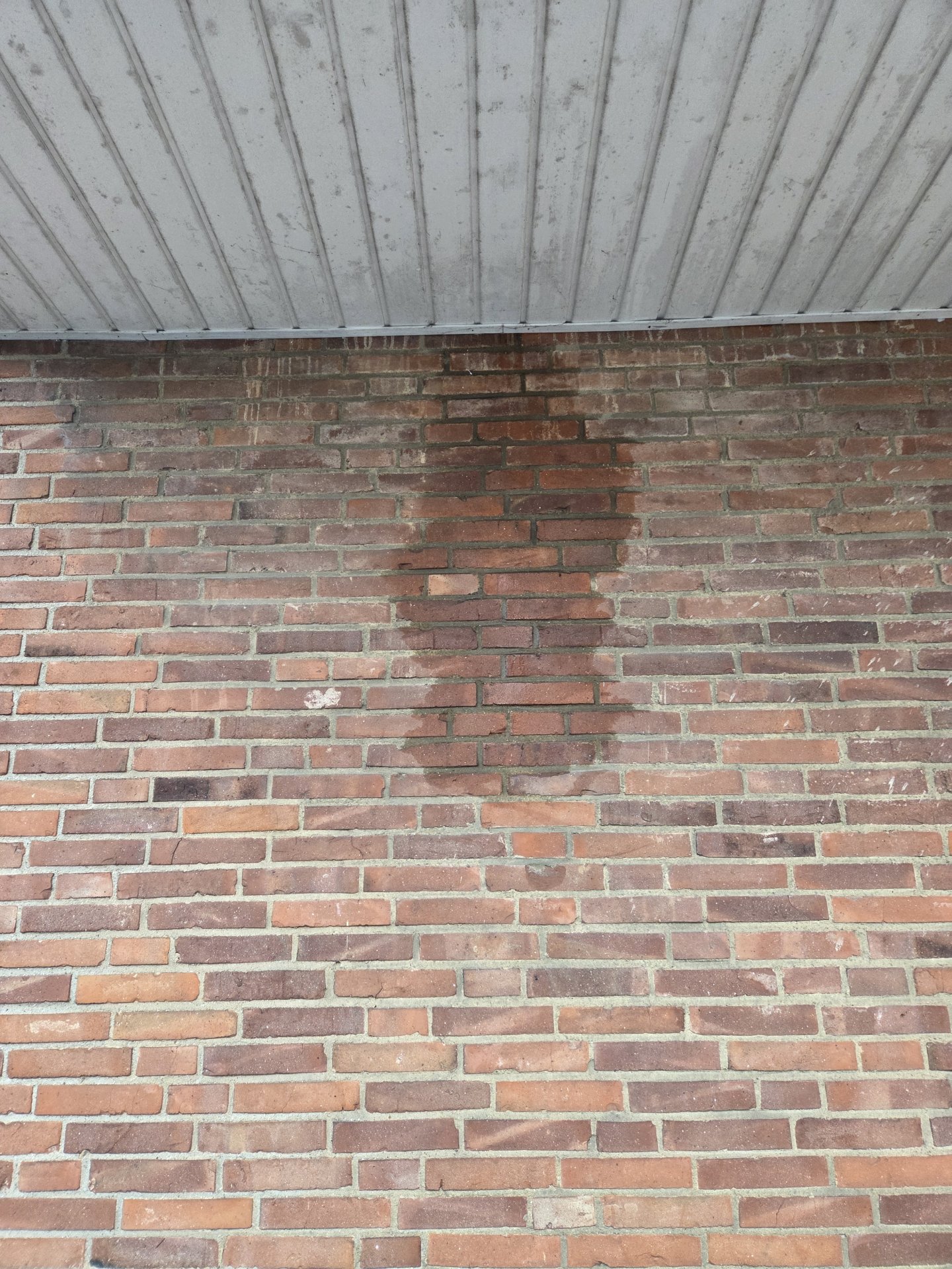

    Guten Morgen zusammen,
    mir ist grad beim Heim kommen erneut ein Nasser Fleck an der Aussenwand unter dem Balkon aufgefallen. Von innen kann es nicht sein also gehe ich davon aus, dass es vom Balkon kommt. Dort habe ich kein stehendes Wasser sehen können. ABER: Auf dem Balkon liegen Terassenplatten und darunter vermute ich Bitumenbahnen. Haben das Haus erst letzten Monat gekauft daher kann ich da noch nicht allzu viel zu sagen. Was nur auffiel es ist immer wenn es regnet und es trocknet auch relativ schnell wieder ab.
  2. BaUT
    9.396
    5.902
    Ist offensichtlich ein Durchlaufschaden
    Mach mal oben Fotos
    - von der Balkontürschwelle und den seitlichen Leibungen
    - von den Wandanschlüssen des Balkons
    - vom Balkonablauf
    Vermutest du das oder weißt du das?
    Sind die Terrassenplatten fest verlegt (auf Estrich geklebt und verfugt) oder lose verlegt (auf Stelzlagern oder auf Splittbett)?

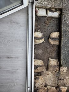

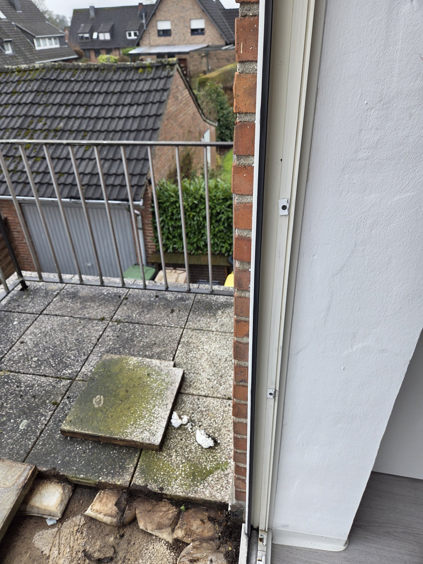

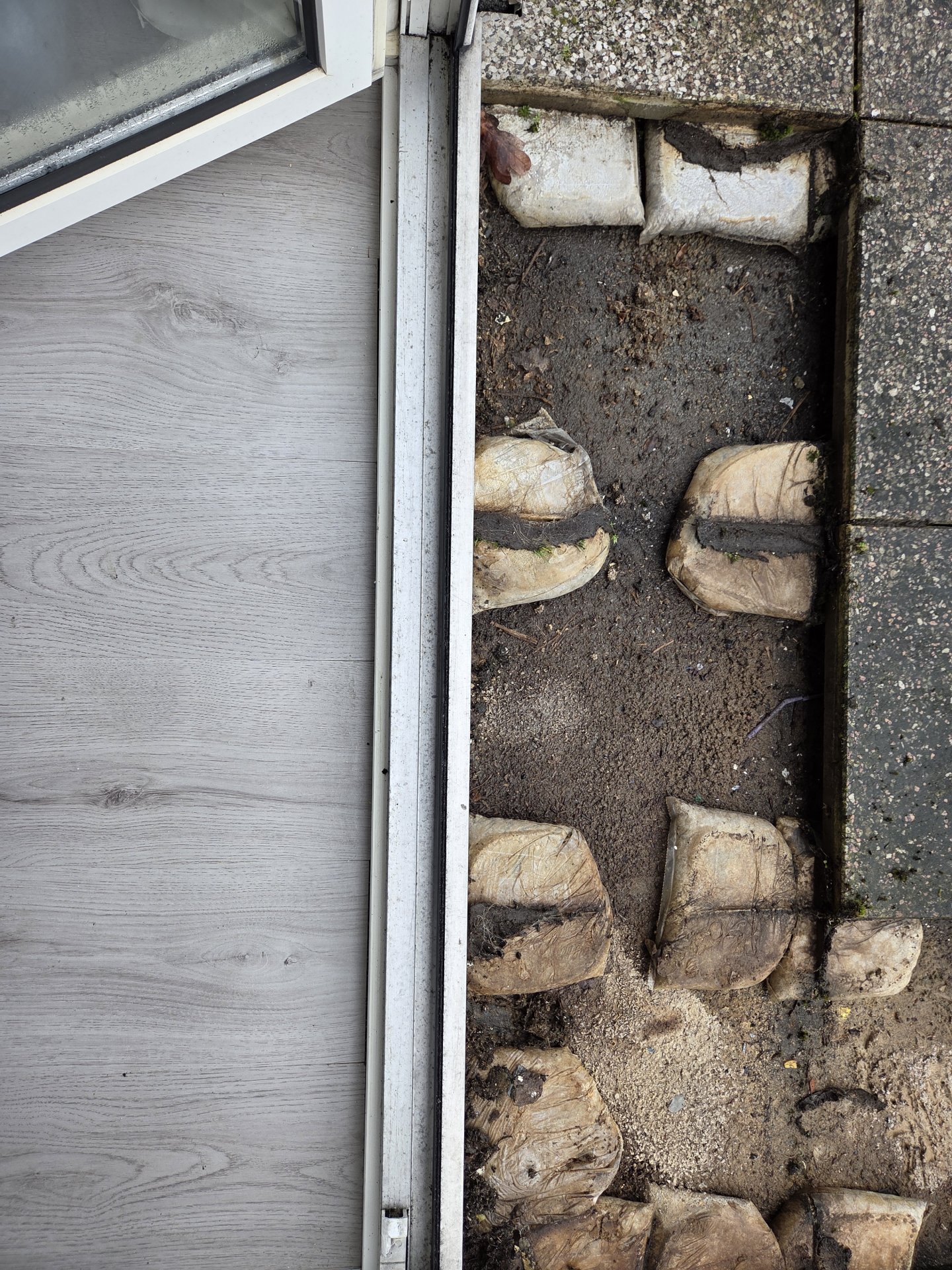

    Hallo Baut, hoffe passt so. Sieht ein wenig gruselig drunter aus. Das waren hier alles ursprünglich mal Zweifamilienhäuser deshalb haben die Balkone die kein Eigentümer hier in der Straße nutzt weshalb die wohl immer wenig liebe erhalten haben. Bitumen lässt sich erahnen darauf ne Art Sand aber nur eine dünne Schicht und gefüllte gefrierbeutel.. Für Gefälle vielleicht. Wollte da wenn das Wetter besser wird eh was machen und bald auch eine neue Balkontür bald rein aber was mache ich jetzt am besten also schnelle Hilfsmaßnahme?

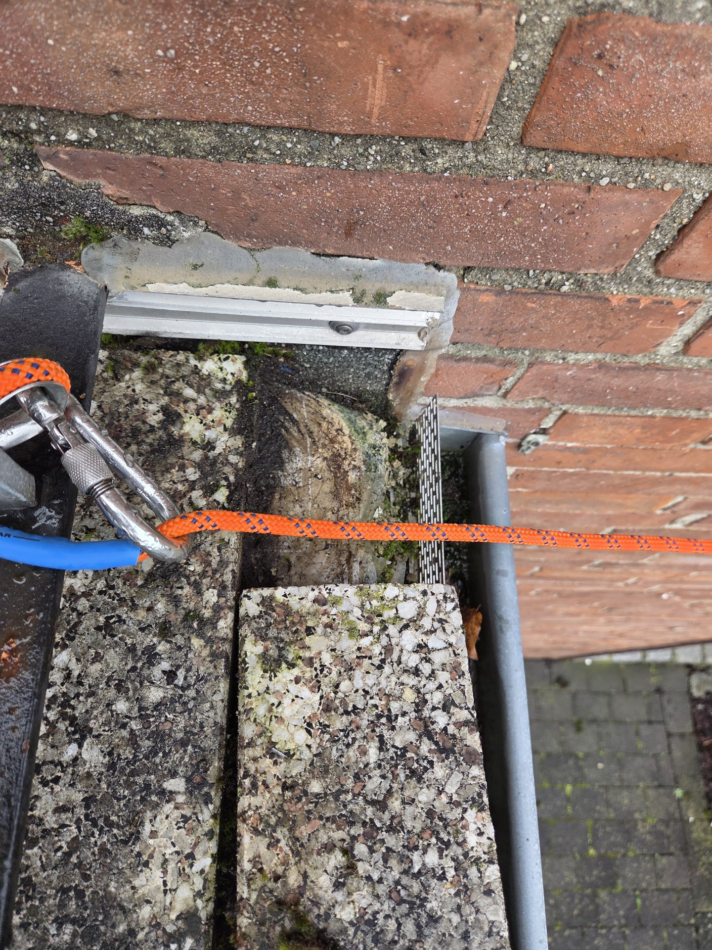

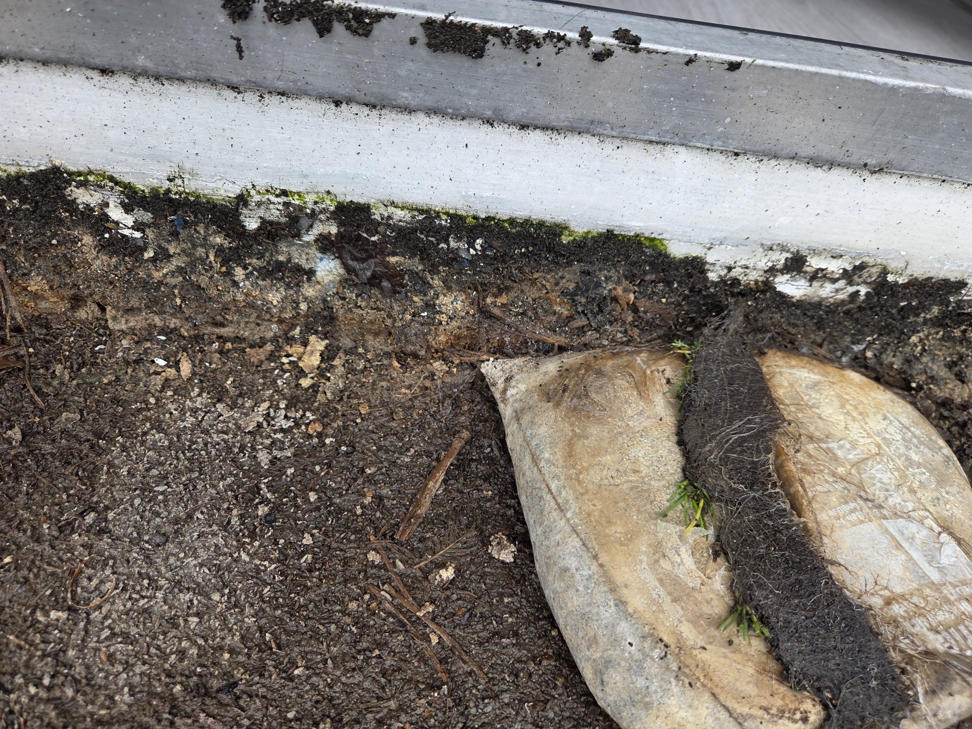

    Eine Abdichtung des Grauens. Bevor du dir eine neue Türe einbauen lässt, hol dir einen Dachdecker mit ins Boot. Der Balkon muss neu abgedichtet werden, eventuell auch ein neues Geländer.
    Aufkantungshöhe zu gering, falsches Rinnenmaterial ( da innenseitig kein Schutzanstrich vorhanden), Traufausführung falsch ausgeführt, fehlende Trennlage, Balkontüranschluss nicht fachgerecht, Geländerpfosten nicht eingedichtet usw...

    Meine absolute Minimallösung wäre (wenn es mein Haus wäre):
    • Plattenbelag einmal runter
    • Mörtelsäckchen in den Müll
    • Abdichtung reinigen
    • Abdichtung prüfen und wenn sie noch irgendwie zu retten ist, dann MINDESTENS alle Schäden und ALLE Durchdringungen und alle Wandanschlüsse mit Flüssigkunststoff nacharbeiten.
    • dünne Bautenschutzmatte verlegen
    • Plattenbelag auf höhenverstellbaren Stelzlagern verlegen
    • Vor die Türschwelle gehört statt des Plattenbelages ein Gitterrost!!!
    • Die Rinne kann man mit Kunststoff auspinseln als Rostschutz

    Nee, aber ich bin schon lange im Geschäft und ich weiß wie es dann in der Regel aussieht.
    Da bleibt nicht viel Rest übrig ;)
    @Aki1301
    Die Klinkerfassade ist aber nicht 2-schalig, oder? Also unten und oben keine Schlitze in den Kopfstößen der Klinker in der Fassade.

    Hey, nein ist nicht zweischalig.

    Da magst du Recht haben.
    In diesem Fall wäre dann Abdichtung zu erneuern. Anschlüsse an Sichtmauerwerk und Schwelle würde dennoch mit FLK machen lassen.
