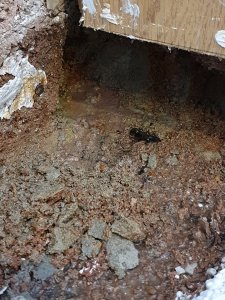

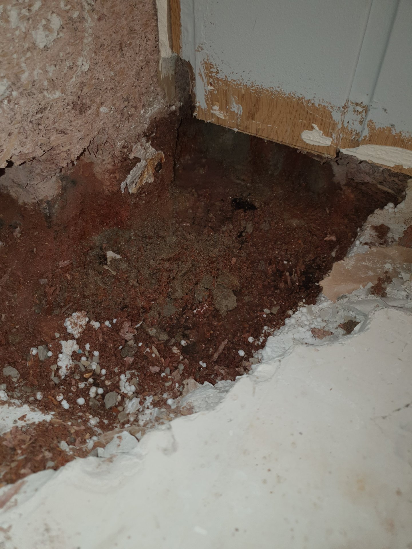

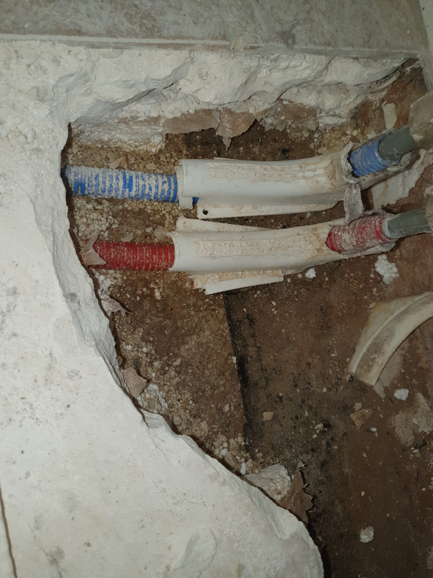

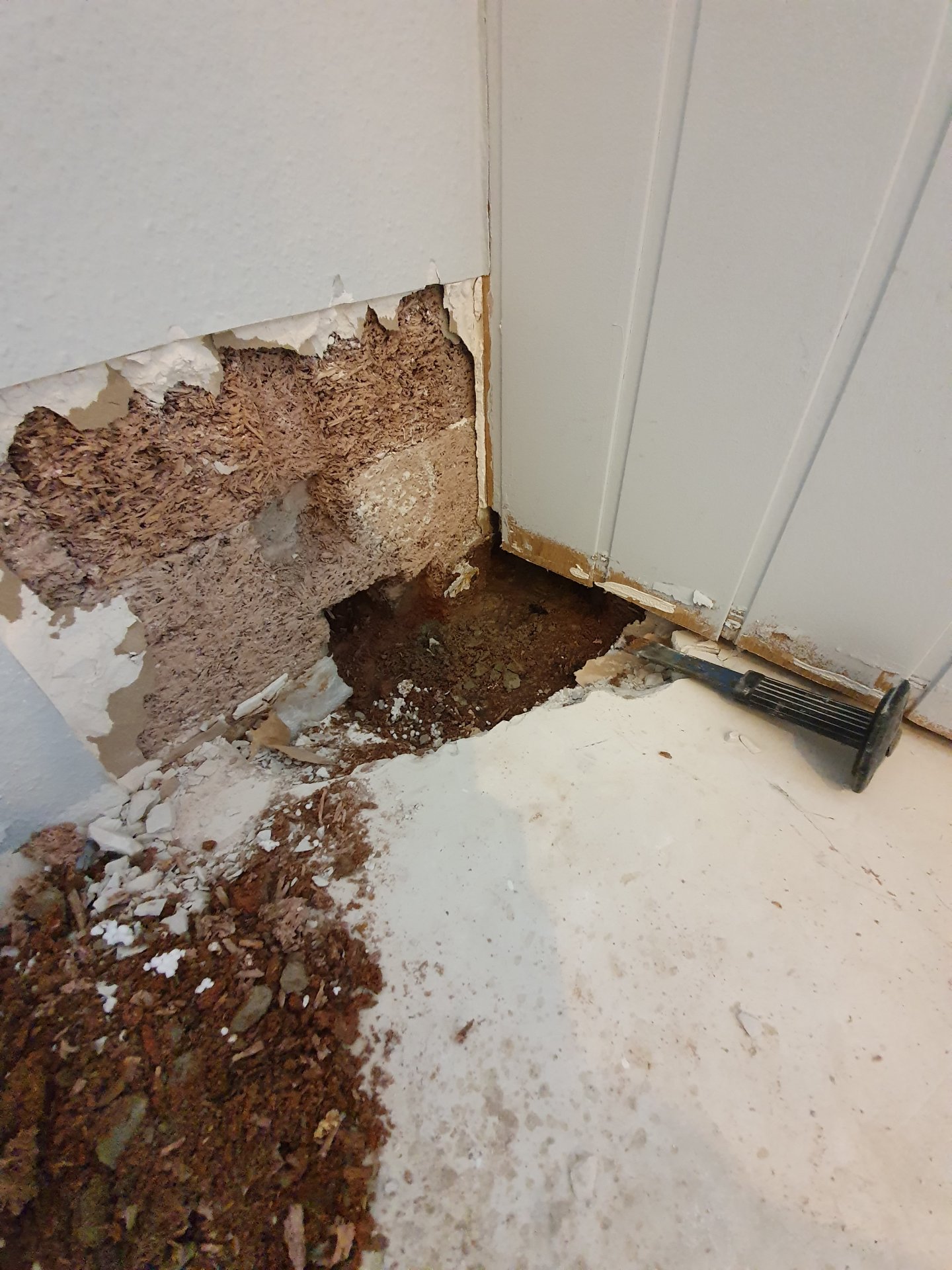

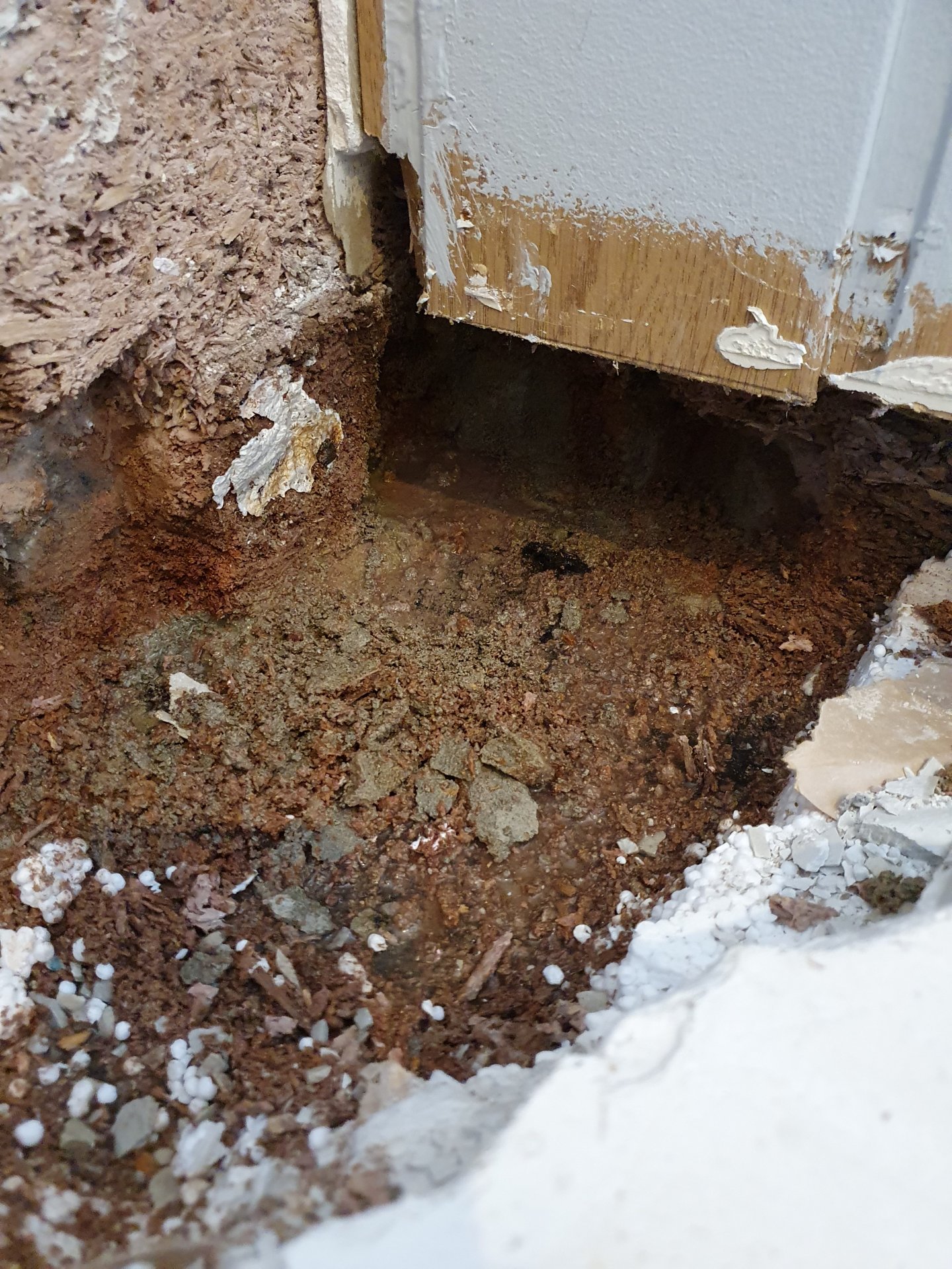

    Nach öffnen des Estrichs und entfernung der dämmung >>>alles nass>>> Wasser steht auf der Bodenplatte.
    Diagonal Gegenüber an anderer Hausecke auch Boden aufgemacht gleiches Problem.
    Bei Regen nass, nach mehrere Tagen trockenheit auch trocken.

    Verabschieden Sie sich von der Hoffnung, dass die 40 cm dicke Bodenplatte undicht ist. Das ist mehr als unwahrscheinlich.
    Wenn Sie eine funktionierende Drainage haben, warum gibt es dann überhaupt stauendes Sickerwasser am Boden-Wand-Anschluss des Kellers? Naja - vermutlich ist die Drainage nie gewartet, gespült und kontrolliert worden und längst dicht. Wer weiß ob sie jemals richtig funktioniert hat?! Es gibt ja leider hunderte von Drainagen, die ohne ordentliche Filterschichten eingebaut wurden und von Anbeginn funktionslos waren. Sie hatten nur einen einzigen Zweck: Es war billiger ein paar gelbe Rohre in die Baugrube zu werfen als eine vollständig dichte wannenförmige Bauwerksabdichtung gegen stauendes Sickerwasser ("zeitweise drückendes Wasser") herstellen zu müssen, was man sich bei Vorhandensein einer Drainage schenken durfte.
    Es ist sicher die Wand bzw. der Boden-Wand-Anschluss der bei ihrer Hütte undicht ist. HWL-Schalsteine sind für stauwasserbeanspruchte Keller genauso ungeeignet wie PS-Schalsteine. Beide bilden keinen ordentlichen Unterlage für den Auftrag einer Abdichtung.
    Isotec ist eigentlich ein qualifizierter Laden, aber auch die stoßen an ihre Grenzen. Die vorgeschlagenen Innenabdichtungen machen bei Vollziegel durchaus Sinn, aber bei HWL-Formsteinen möchte ich Ihnen da keine großen Hoffnungen machen. Dieses Bastelsystem bekommen Sie weder mit Injektion noch mit Innenabdichtung verlässlich dauerhaft dicht.
    1.) Man kann zementgebundene Hobelspäne eben nicht durch Dichtstoffinjektion abdichten!
    2.) Innenabdichtung braucht eine MDS die gegen rückwärtige Durcheuchtung geeignet ist. HWL dürfte für diese MDS kein geeigneter Untergrund sein.

    Die wirkliche Frage wäre, ob es statisch unbedenklich ist, einfach 50 cm des Span-Zement-Gewürges innen abzunehmen.
    Injektion von PU in die verbleibenden Senkrechten Stege und die unterstes horizontale Spanschicht zur Verfestigung und Reaktion mit Feuchtigkeit in diesem porigen/klüftigen Spanhaufen.
    Dann klassische Innen-Abdichtung auf dem Beton-Kern, bis ca. 30 cm über der Hori.

    Wenn offenbar primär oder ausschließlich die Fuge zwischen Bodenplatte und Stein undicht ist und ihr nicht gerade in Geld schwimmt ist es doch sinnvoll zuerst nur diesen Bereich abzudichten.
    Also Estrich und Dämmung im Randbereich ca 20- 30 cm breit entfernen,
    Eckbereich gut säubern.
    Bitumenbahn an der Wand bündig mit der Wand abschneiden.
    Gerundete Kehle mit Dichtmörtel herstellen.
    Dann überprüfen ob es schon dicht ist.
    Zusätzlich kann der Bereich bis zur oberen Horizontelsperre (die über dem Sockelstein) mit MB 2K o.ä. abgedichtet werden, was besser ist falls Feuchtigkeit die unterste Steinlage durchdringt.
    Mit etwas Geschick und Anleitung kann das auch ein Nichthandwerker kostengünstig selbst durchführen
    und der Erfolg läßt sich ja schnell überprüfen

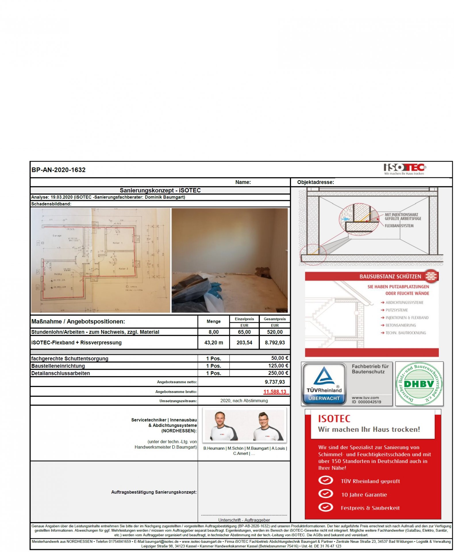

    Vielen Dank erst einmal für die schnellen Rückmeldungen.
    Im Anhang habe ich mal das Angebot der Firma Isotec beigefügt.
    Besprochen war soweit das ich den Estrich ca. 6cm Anhydritestrich+ Dämmung 4cm Styropor selbst enferne.
    Und die Wand bis auf ca. 20cm höhe Freilege und die schicht holzspahnpress (ca 5cm) entferne bis man den nackigen beton in der wand sieht.
    Wie sieht es mit den übergängen zwischen Stein |___ | |___| Stein aus da ist ja quasi nur Holzpresszeug und kein Beton in der Wand, wie soll das Dicht werden falls die Brühe von außen drückt?
    Kann es sein das dieses Holzpresszeug keine Kappilare Saugfähigkeit nach oben hat?
    Habe nämlich keinerlei nässe spuren am stein überhalb der estrichschicht.

    Krass in dem Angebot steht ja nicht mal genau drin was das Produkt ist nur « flex Fuge » und « injektionsharz » ... also nix gegen die Firma aber auf Basis von so einem Angebot würde ich keine 10000 Euro ausgeben .... da würde ich mehr Details sehen wollen

    1. Aufgrund des Flyers ist durchaus eine fachgerechte Beschreibung vorhanden - leider nicht im "Angebot".
    2. Ich habe schon sehr viele Angebote von Iso.... gesehen.
    Diese haben eine gewisse Form und sind auch im Text inhaltlich sehr präzise beschrieben..
    (Dank an sich einheitlicher Software)
    Deswegen gehe ich persönlich mit @simon84 absolut konform. Ein schönes "normales" Angebot einfordern.
    Es ist z.B. überhaupt nicht aufgeführt, welche exaket Oberflächenbearbeitung erfolgt (sehr wichtig!)
    und welche Art von Injektion mit welchem Material zum Einsatz kommt.
    3. Da ich die Preisstruktur von Iso ... in etwa kenne, ist dieser Preis absolut normal.
    Für mich persönlich sogar verdächtig niedrig (eine Korrekte Rissinjektion wird sicherlich nicht unter 125 euro / m angeboten)
    Bei Eigenarbeit des TE ist aber eine deutliche Preisreduktion (nicht von Iso...) möglich.
