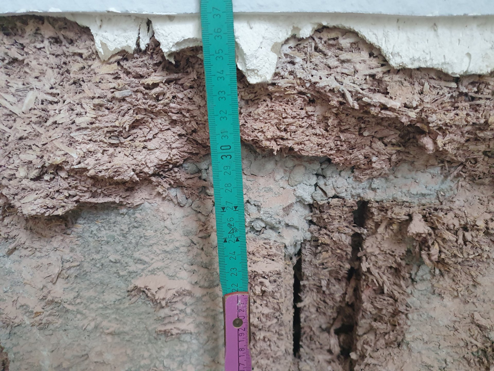

    Danke für die Hilfe soweit, mir erschließt sich jedoch nicht wie es dann mit flexband und 2k injektion dicht werden soll im bereich wo das Holzpresszeug ist.
    Auf beton ist mir klar, aber hohlstein form an sich besteht ja aus diesem holzpresszeug, was passiert wenn sich das wasser am flexband staut und durch dieses holzpahn schicht steigt und dann überläuft?
    Oder habe ich einen denkfehler?

    Deswegen hatte ich ja in #6 geschrieben: Innen 50 cm vom "Stein" weg.

    Er meint die Stege...

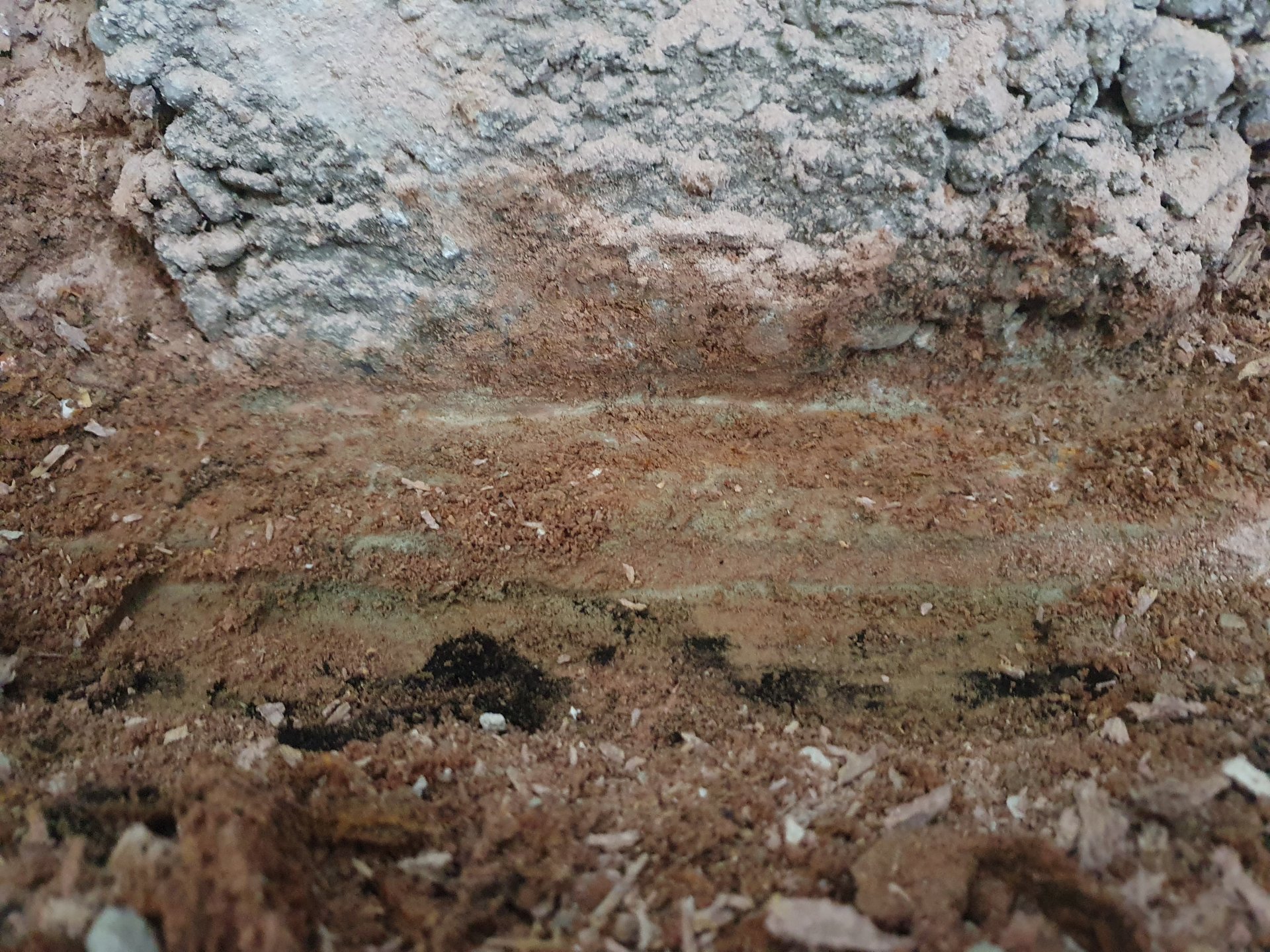

    Wenn man den "Stein" auf 50 cm Höhe Innen entfernt, sollte ja eine ziemlich große Betonfläche zum Vorschein kommen.
    Lieber @simson driver : Kannst Du mit einem Stemmhammer mal ein 0,5m hohes und ca. 1 m lages Stück freilegen (stemmen) und soweit alles entfernen (z.B. mit einem großen Stechbeitel) , das man den Aufbau darunter genau sehen kann.
    Bitte auch den Bodenbereich schön freimachen und den Bitumen auf dem Beton ein Stück entfernen.
    Mach dann bitte ein Übersichtsbild von ca. 2m Entfernung und ein paar Nahaufnahmen, so daß wir wissen ob die Steine unten offen sind (wovon ich an sich ausgehe) und wievele Stege (wenn überhaupt) mit welcher Breite in dem geöffneten Bereich sind.

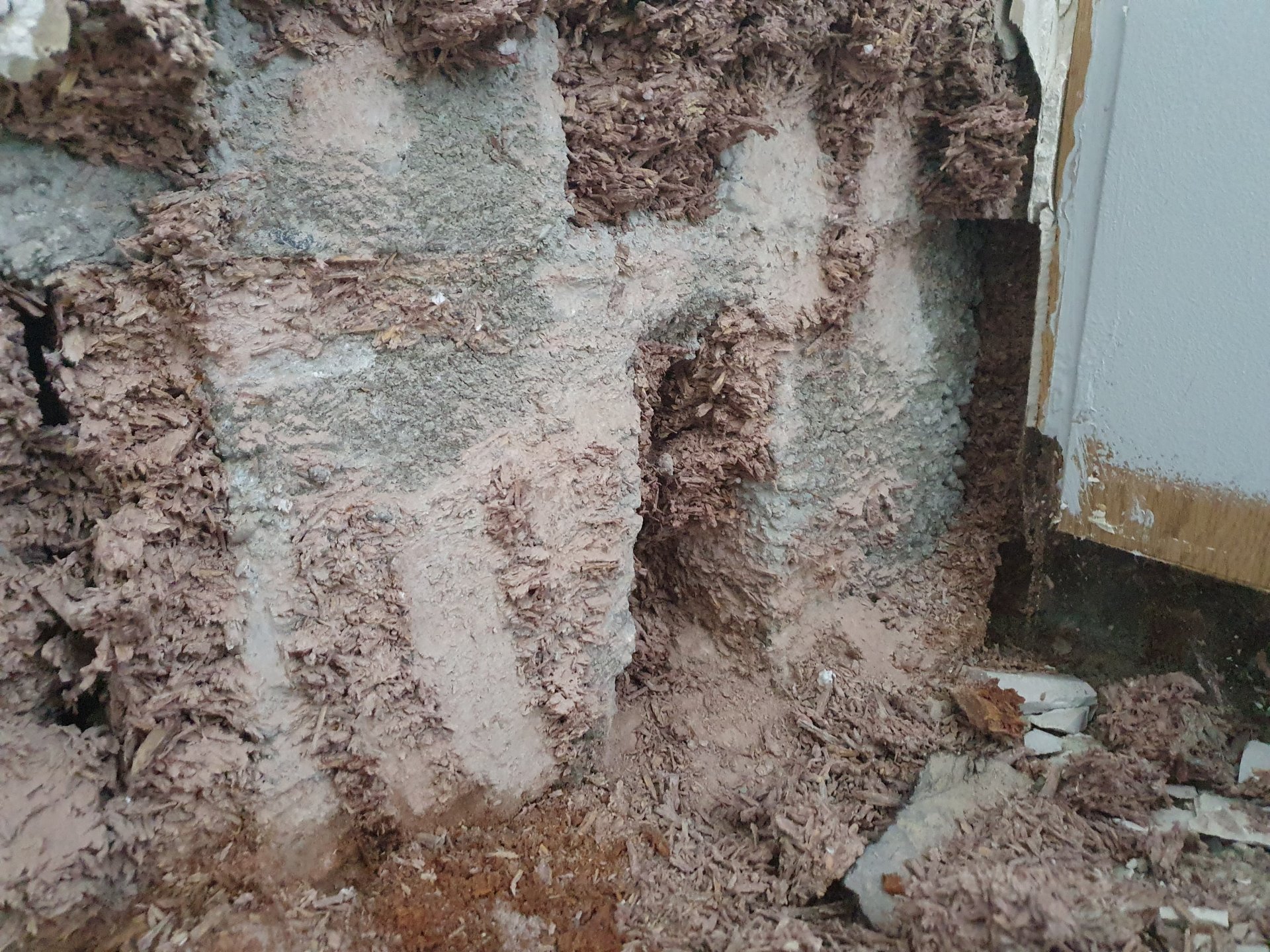

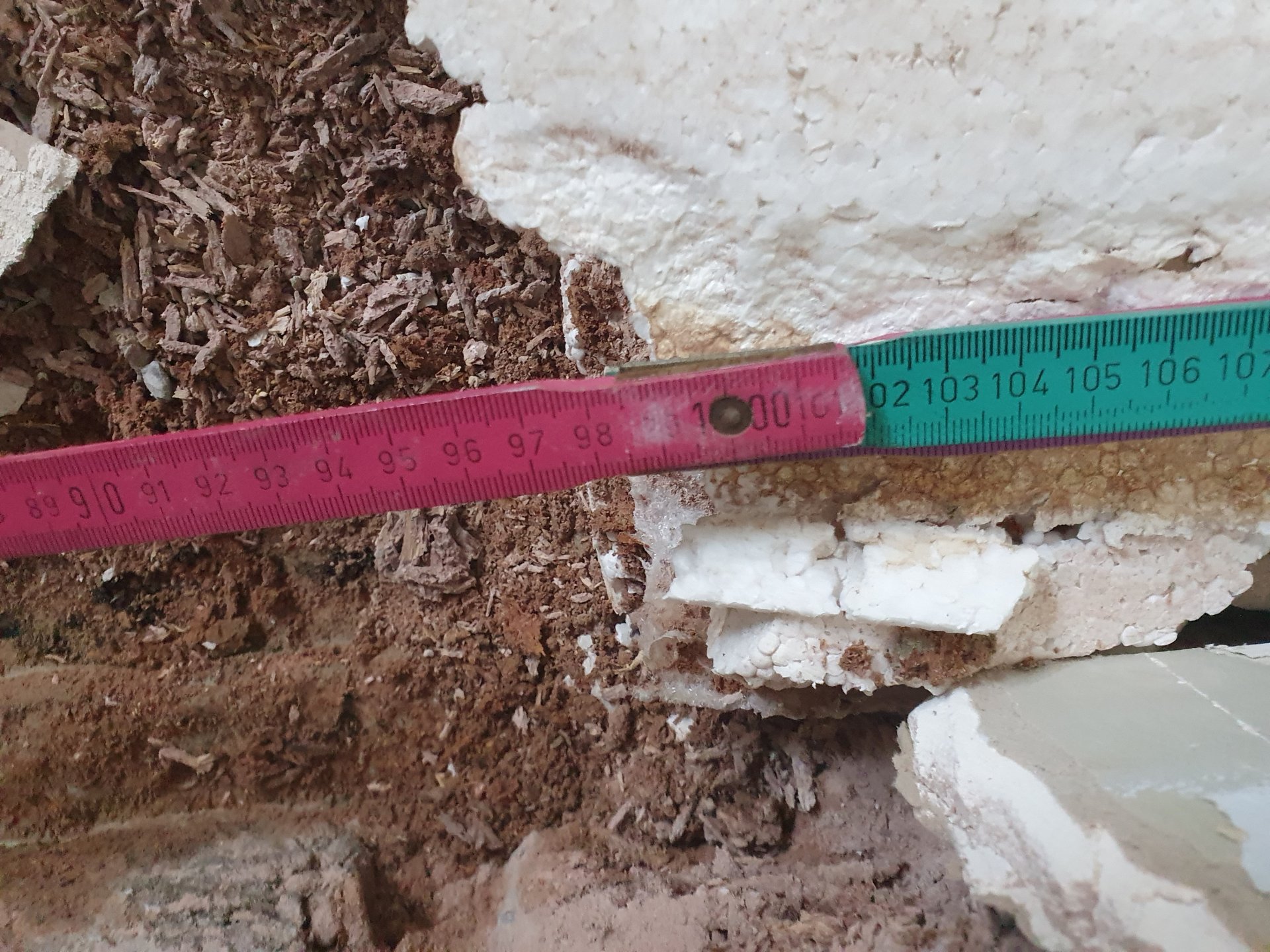

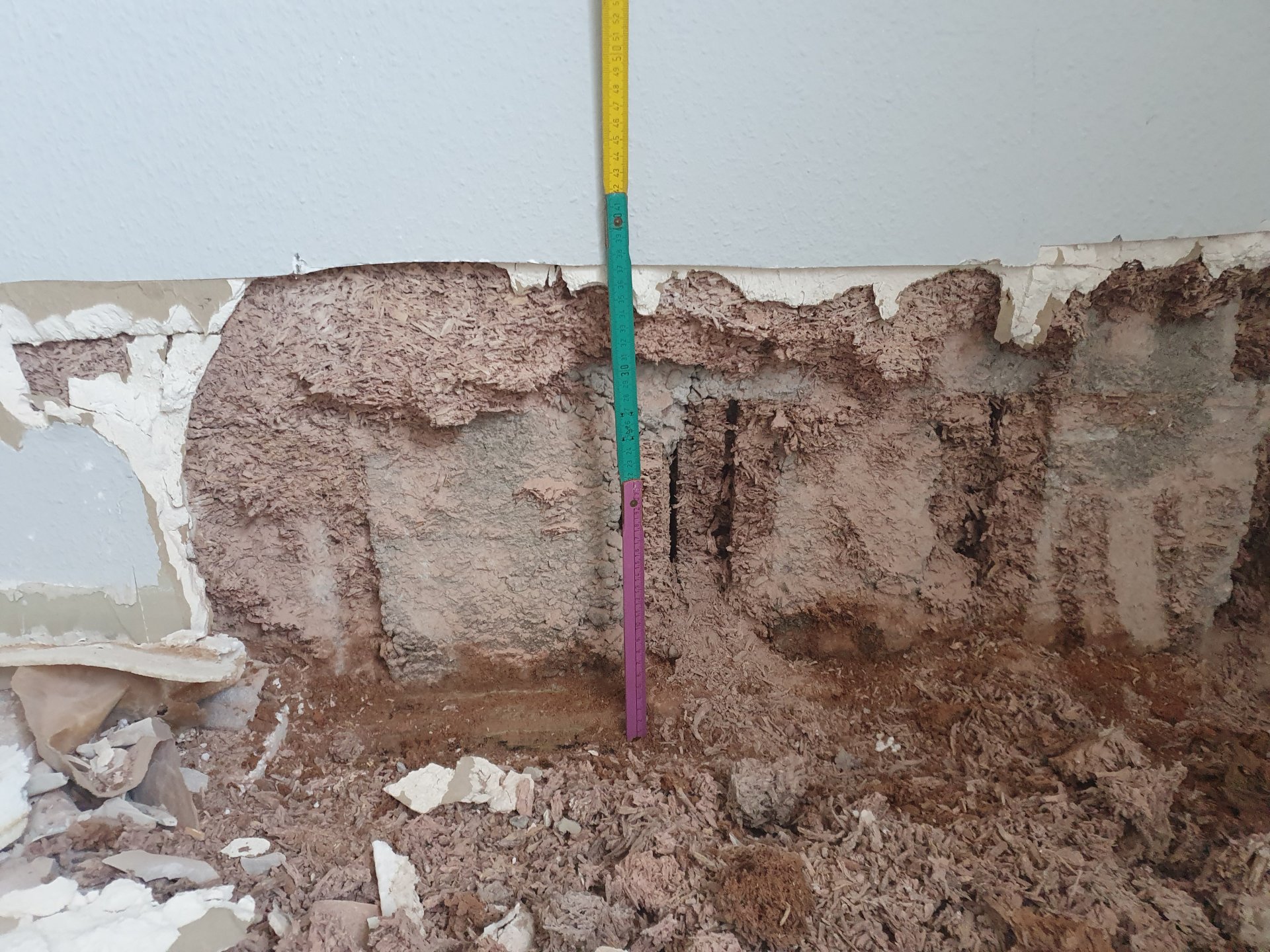

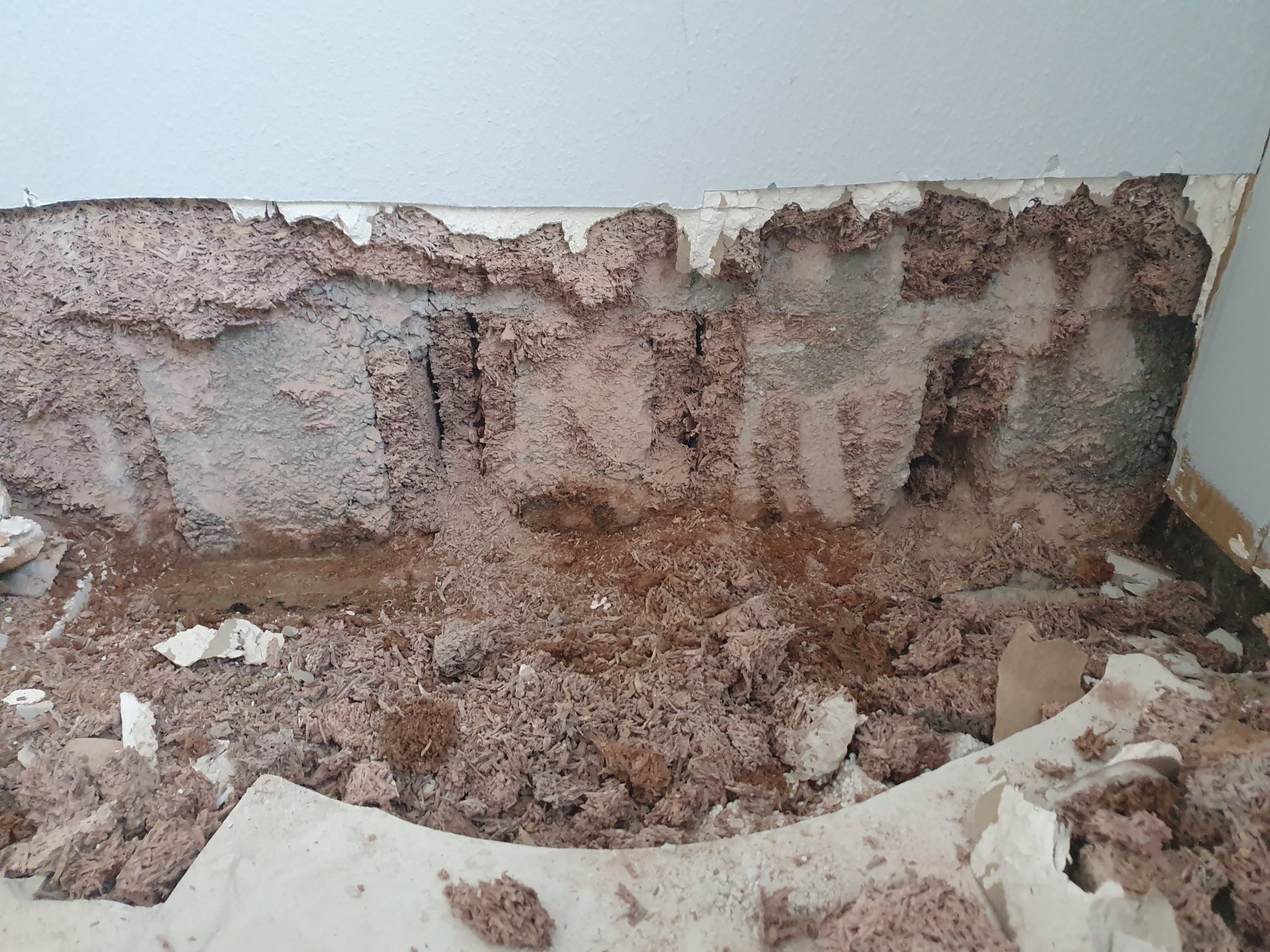

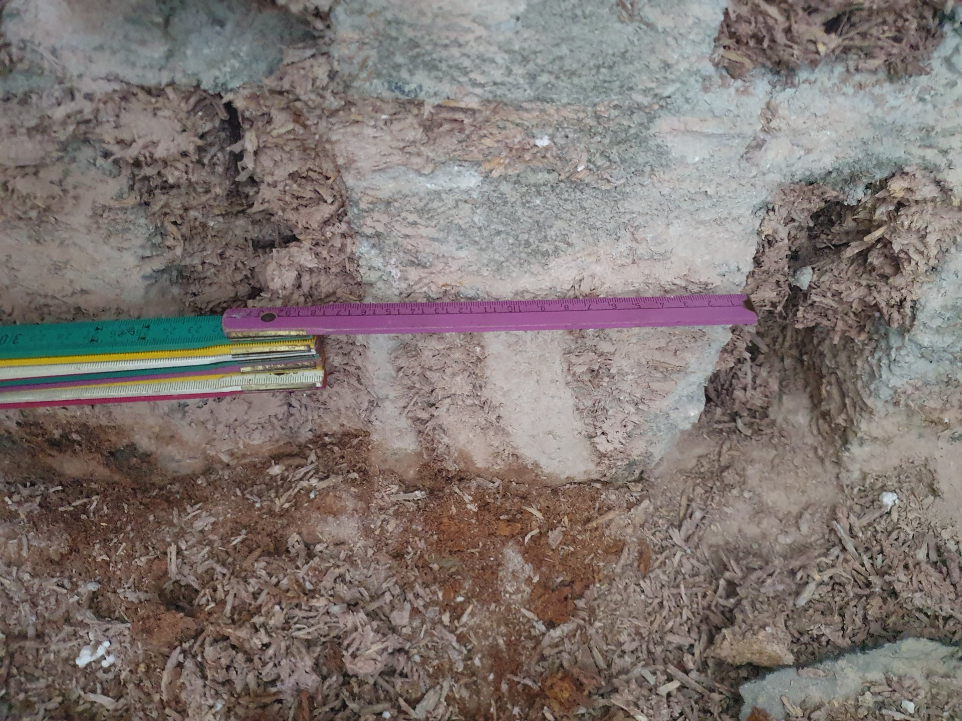

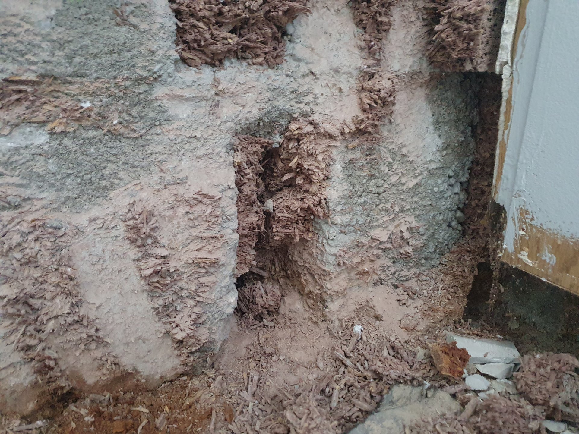

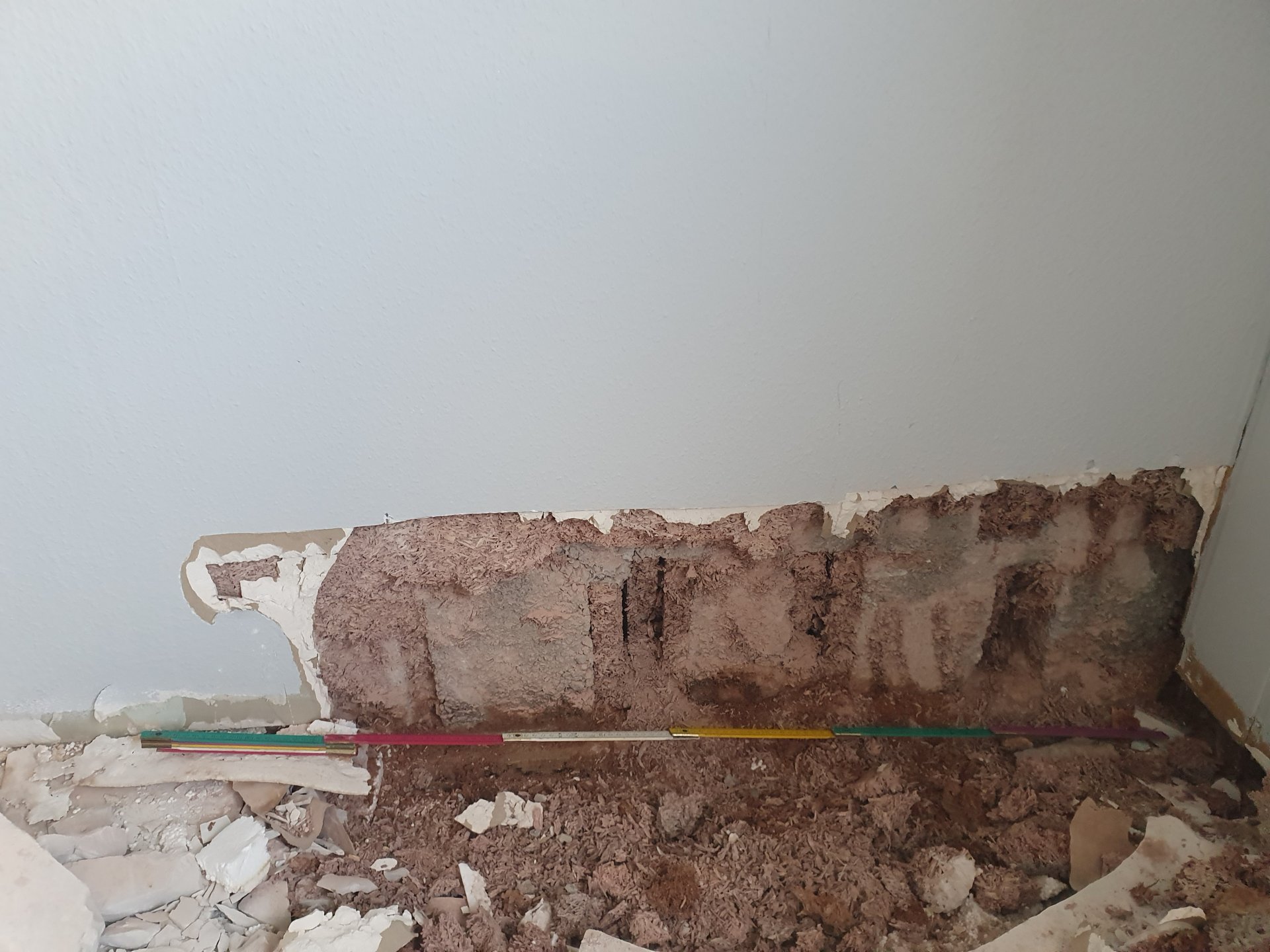

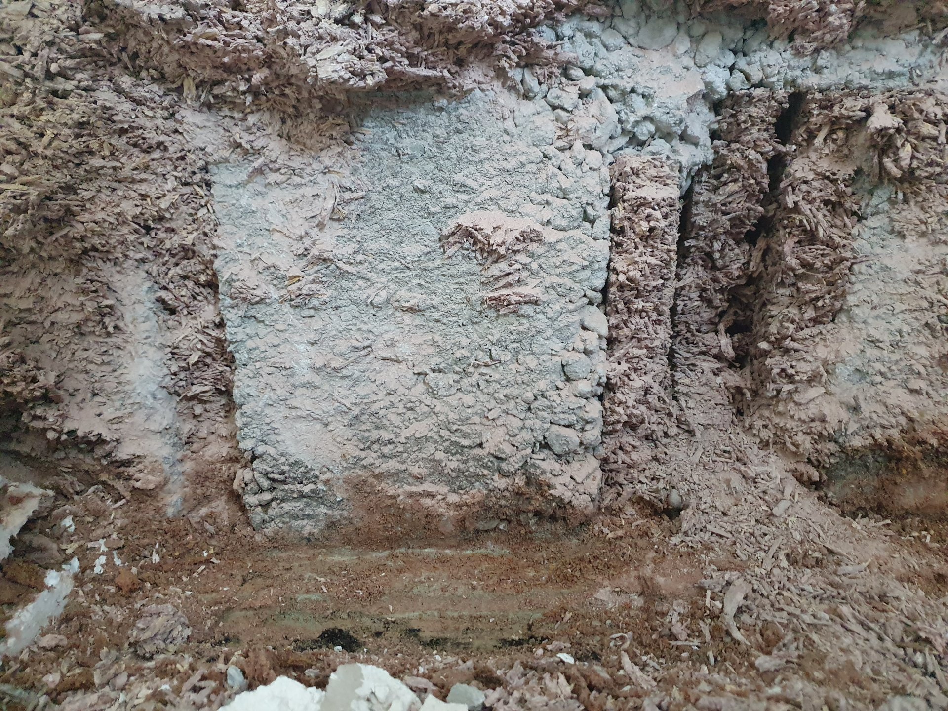

    So nun habe ich die wand mal vollständig geöffnet.
    Was sagt ihr zwecks innenabdichtung welche Möglichkeiten gibt es?

    Bitte den Dreck wegräumen.
    Dann gut abkehren, damit man die Bitumensperrbahn und den blanken Beton identifizieren kann.
