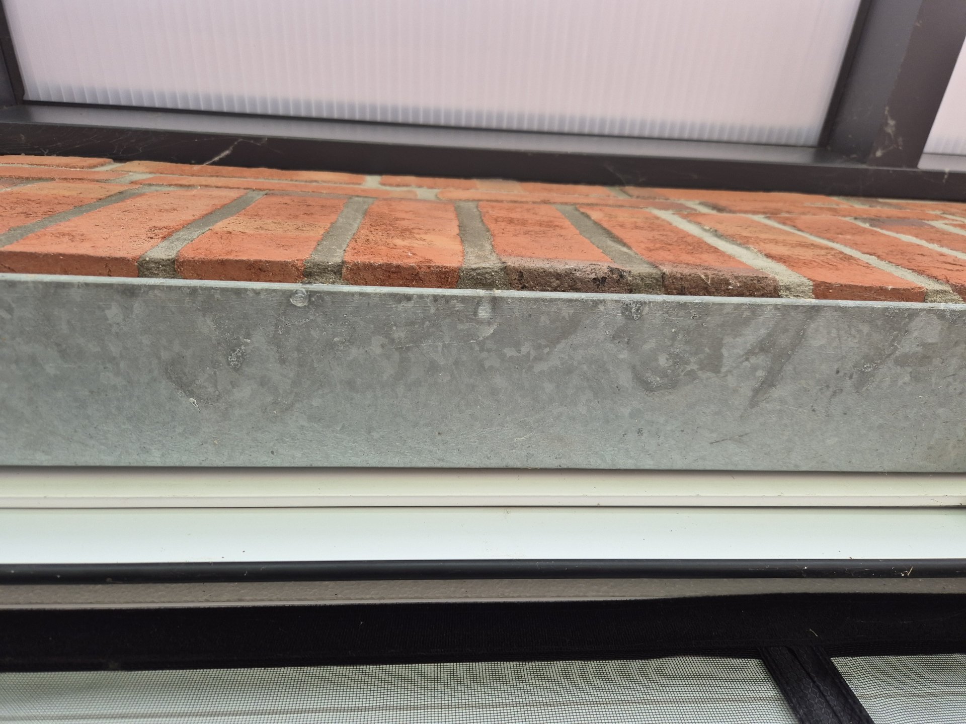

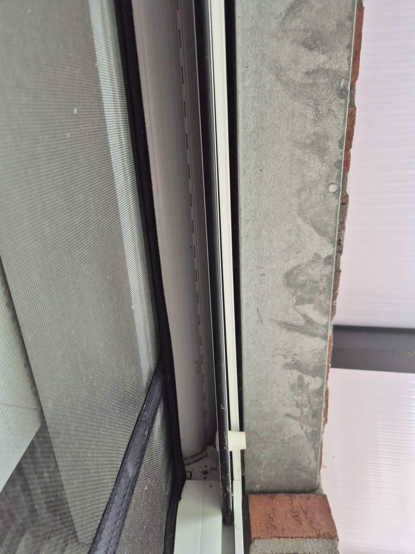

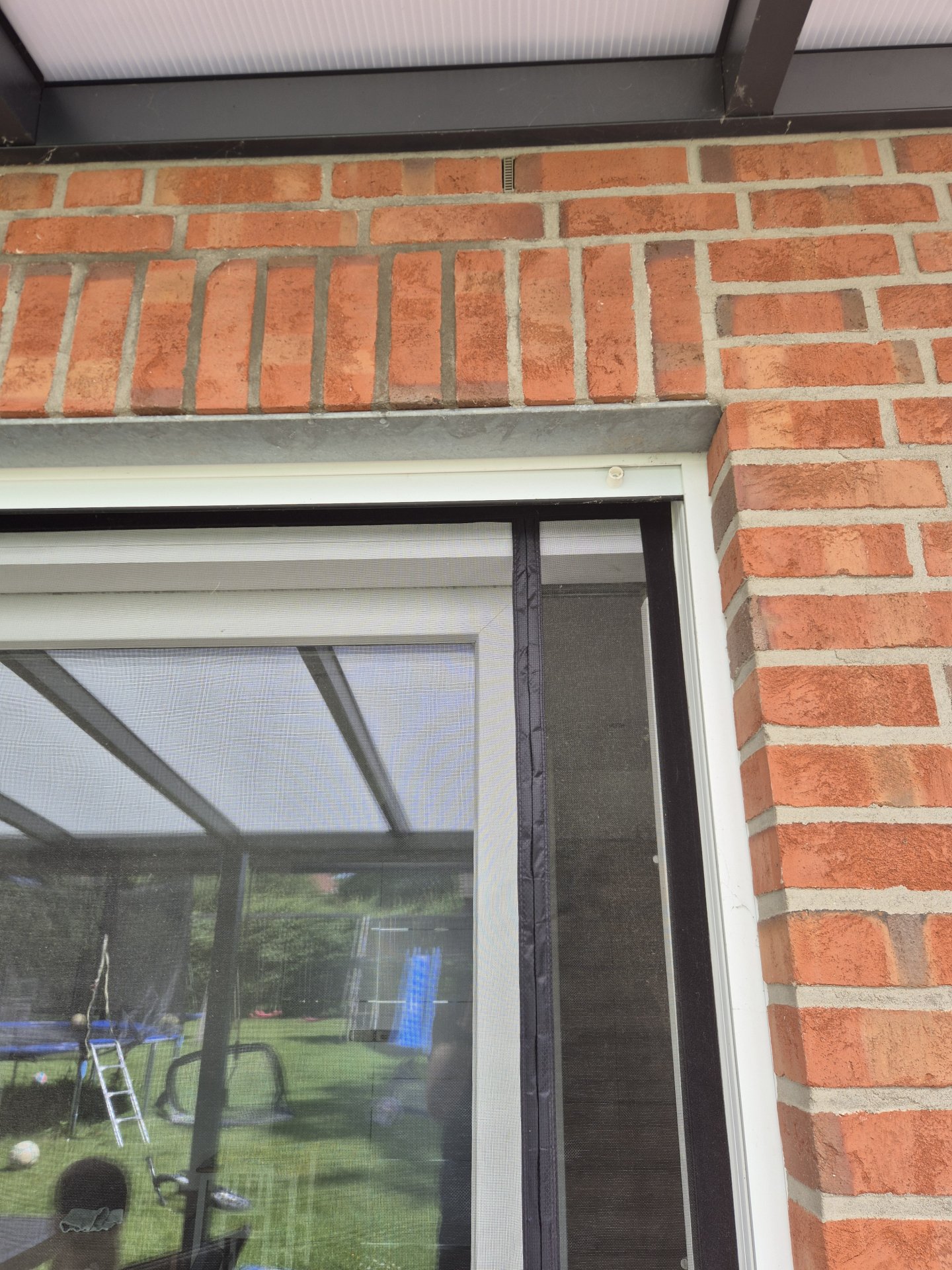

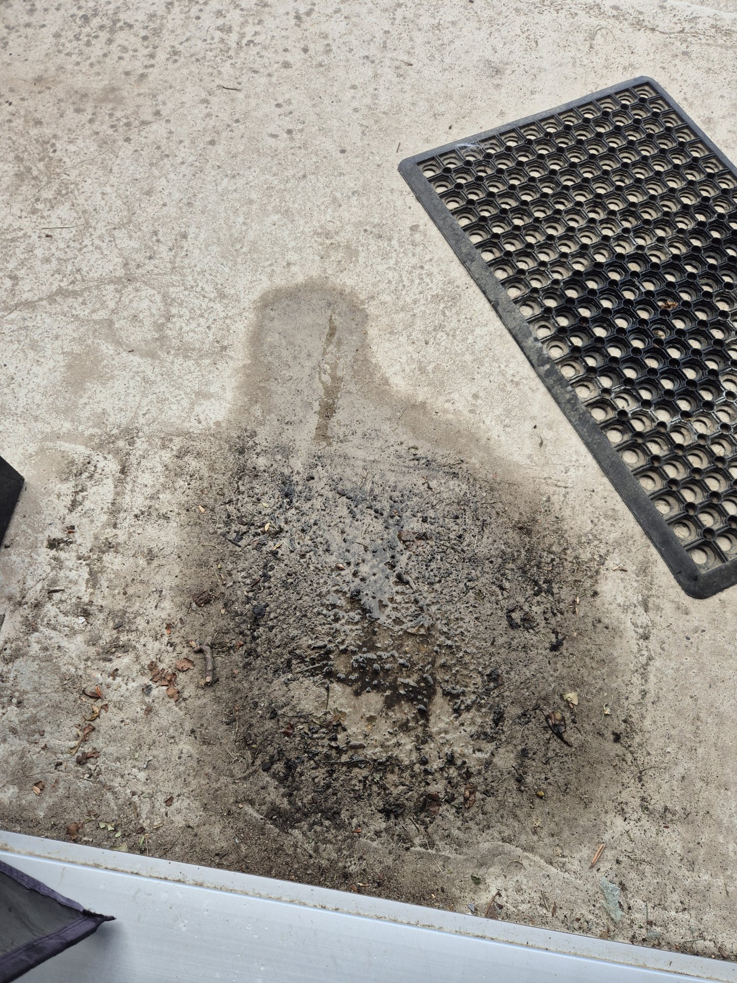

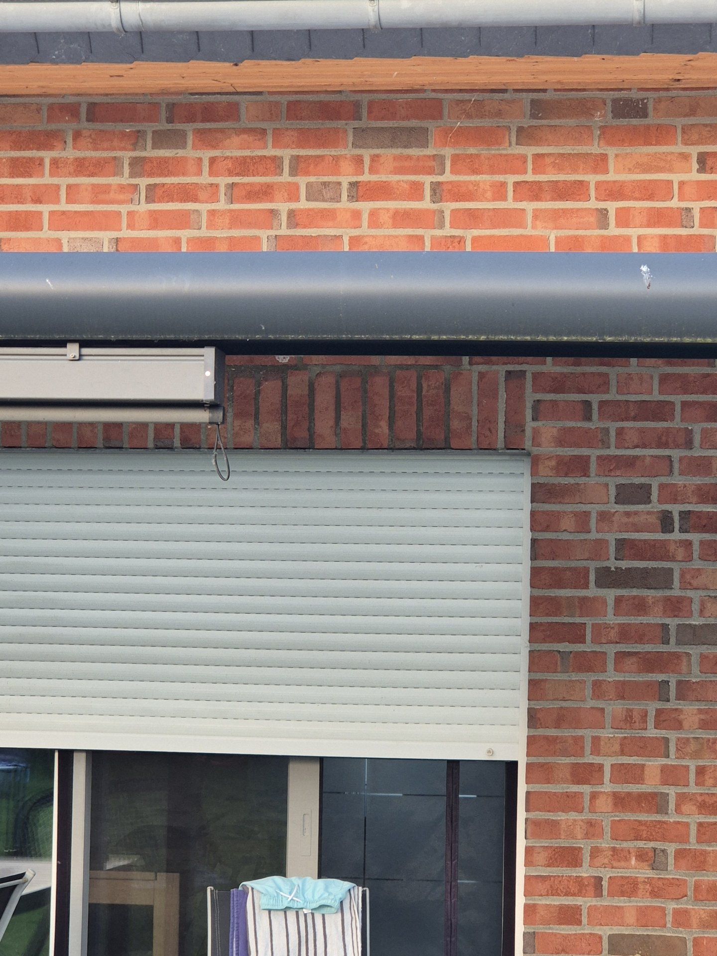

    Wir haben 2018 neu gebaut. Aussenwand ist im Prinzip Putz, Ytong, Dämmung, Luft, Klinker. Nach zwei Jahren ist ins im Februar das erste mal aufgefallen das unser Klinker über der Terrassentür für einige Wochen sehr feucht war. So feucht, das es vom Sturz runtertropfte. Weder Maurer, Zimmermann, Dachdecker, Sanitärmeister, noch unabhängiger Sachverständiger konnten die Ursache finden. Irgendwann war es dann weg, kommt seitdem aber alle 6-12 Monate wieder. Jetzt Ende Mai ist es gerade wieder extrem, es tropft seit 5 Tagen ununterbrochen. Angefangen hat es als es draußen von relativ kühl auf >>20°C wechselte. Damit ist jetzt auch die Tür häufiger auf und es wäre denkbar das feuchte Luft aus dem Haus hinter den Klinker zieht. Ist aber schon eine Menge Wasser, vielleicht 500mL/Tag.
    Über der Tür ist seit 2 Jahren ein Terassendach, das hat nichts geändert.
    Hat jemand sowas schonmal gesehen und eine Idee für die Ursache?

    Der Schaden tritt also auf, seitdem das Terrassendach montiert wurde? Oder habe ich das falsch verstanden? - Dann mach doch mal bitte ein Bild vom Wandanschluß des Terrassendaches.

    Nein, das Terassendach hat nicht zu einer Änderung des Verhaltens geführt. Es verhält sich genau wie in den Jahren zuvor, wo wir das Dach noch nicht hatten.

    Es sagt denn der Gutachter zu der anscheinend fehlenden Z-Folie über dem Fenster?
    Durch Kondensation auf der Klinker-Rückseite können erhebliche Mengen an Wasser anfallen.

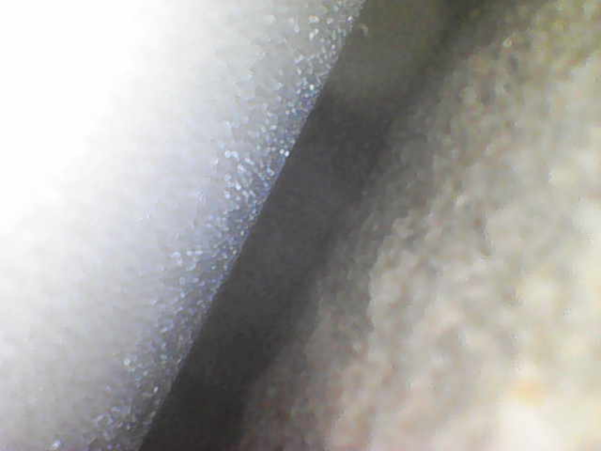

    Möglicherweise fehlende Z-Folie höre ich gerade zum ersten Mal. Kann ich das von außen prüfen?
    Mit einer Endoskopkamera konnte ich bisher nichts erkennen. Folgendes sehe ich wenn ich hinter dem Sturz etwa 10cm drin bin.

    Füll doch mal ein bisschen Wasser in die offene Stoßfuge mit dem Insektenschutz. Wenn dann Wasser unten am Fenster rausläuft, dann könnte die Z-Folie fehlen.

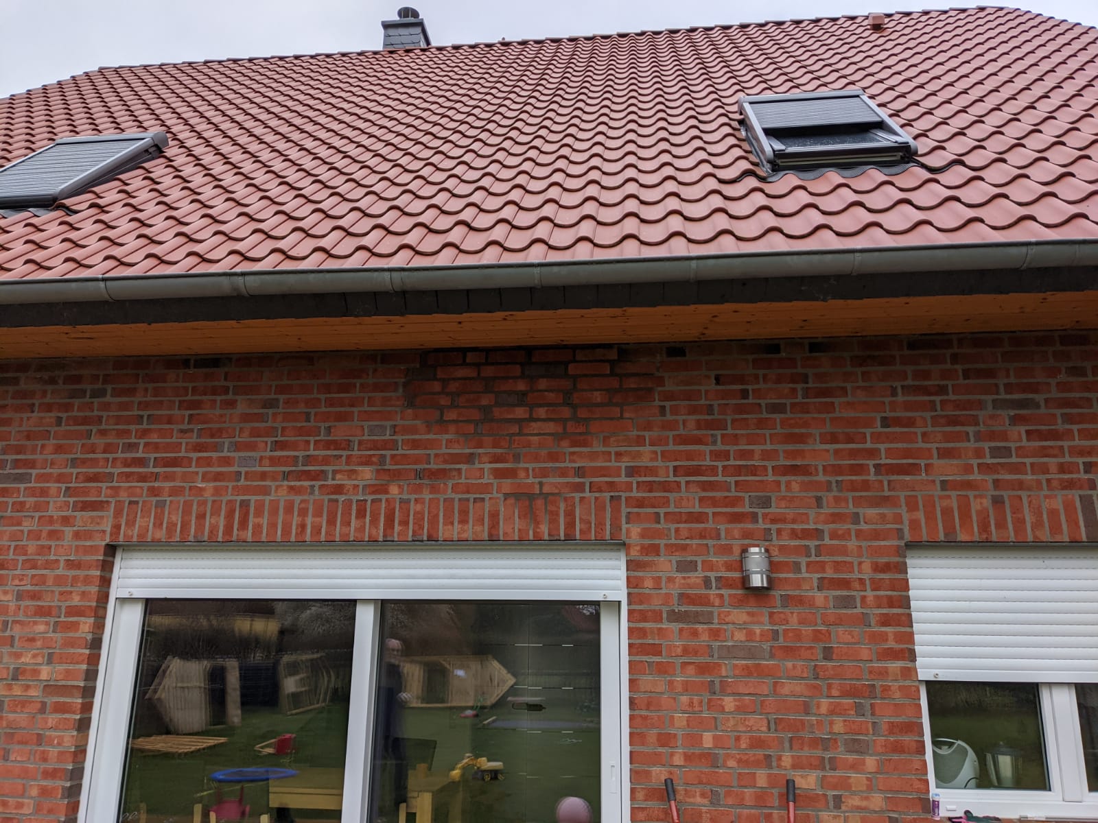

    Gerade noch auf alten Bildern gesehen, das es bevor das Terassendach da war, weiter oben nass geworden ist.
    Jetzt mit dem Terassendach ist es zwischen Terassendach und Dachüberstand komplett trocken.
    Spricht das nicht für gestaute, feuchte Luft? 929373102-IMG-20210411-WA0000(1).jpg

    das hier macht mich stutzig... Die Wassermenge, und die Tatsache, dass es bei >20°C AT auftritt.
    Kondensation im nennenswerten Maß würde ich erst erwarten wenn es draußen unter 10°C ist...
    Gibts da oben irgendwelche Wasserleitungen, die Undicht sein könnten?

    Oben drüber steht die Badewanne. Die wurde auch schonmal geöffnet, alles gut. Hatte auch mal Wasser mit UV Farbe durchlaufen lassen, da kam nichts an.

    Das ist mir zu verdächtig.
    Ich kann fast nicht glauben, dass das Bad da drüber Zufall ist.

    Dann hätten wir noch Heizungsleitungen, Trinkwasserleitungen, Abwasserleitungen von Toilette, Bidet, Dusche, Waschmaschine und Waschbecken.
    Danach wäre noch eine undichte Abdichtung im Bad im Rennen.
    Alle oben genannten Leitungen hatte ich in den letzten 30 Jahren mind. 1x als Ursache für einen zuerst möglichen Wassereintritt im Dach!
    Schaden zwischen 100€ und knapp 70.000€. Letztere Summe kam zustande weil ein Bidet nicht sauber angeschlossen war und das Wasser den darunter liegenden OP-Saal eines Zahnarztes kontaminiert, und sich auch Schimmel gebildet hatte. Das gab dann eine Komplettsanierung des Raumes.

    Ist der Wasserfleck immer da, also auch wenn ihr 3 Wochen im Urlaub weg seit?
    Dreht sich die Wasseruhr auch wenn ihr alle Abnehmer zu habt?
    Undichte Stelle in der Leitung der Wannenarmatur oder ein verrutschter Rollring in der HT-Leitung (im Wannenabfluss) kann schon reichen...
    Unter der Wanne sieht man nicht viel, wenn die Undichtigkeit dahinter in der Abseite liegt oder darunter auf/in der Rohdecke.
    1. Dachkasten aufmachen
    2. Dach im Traufbereich öffnen
    3. Abseitenraum oberhalb des Wasserflecks hinter der Wanne prüfen
    alles andere ist doch Glaskugelleserei.
