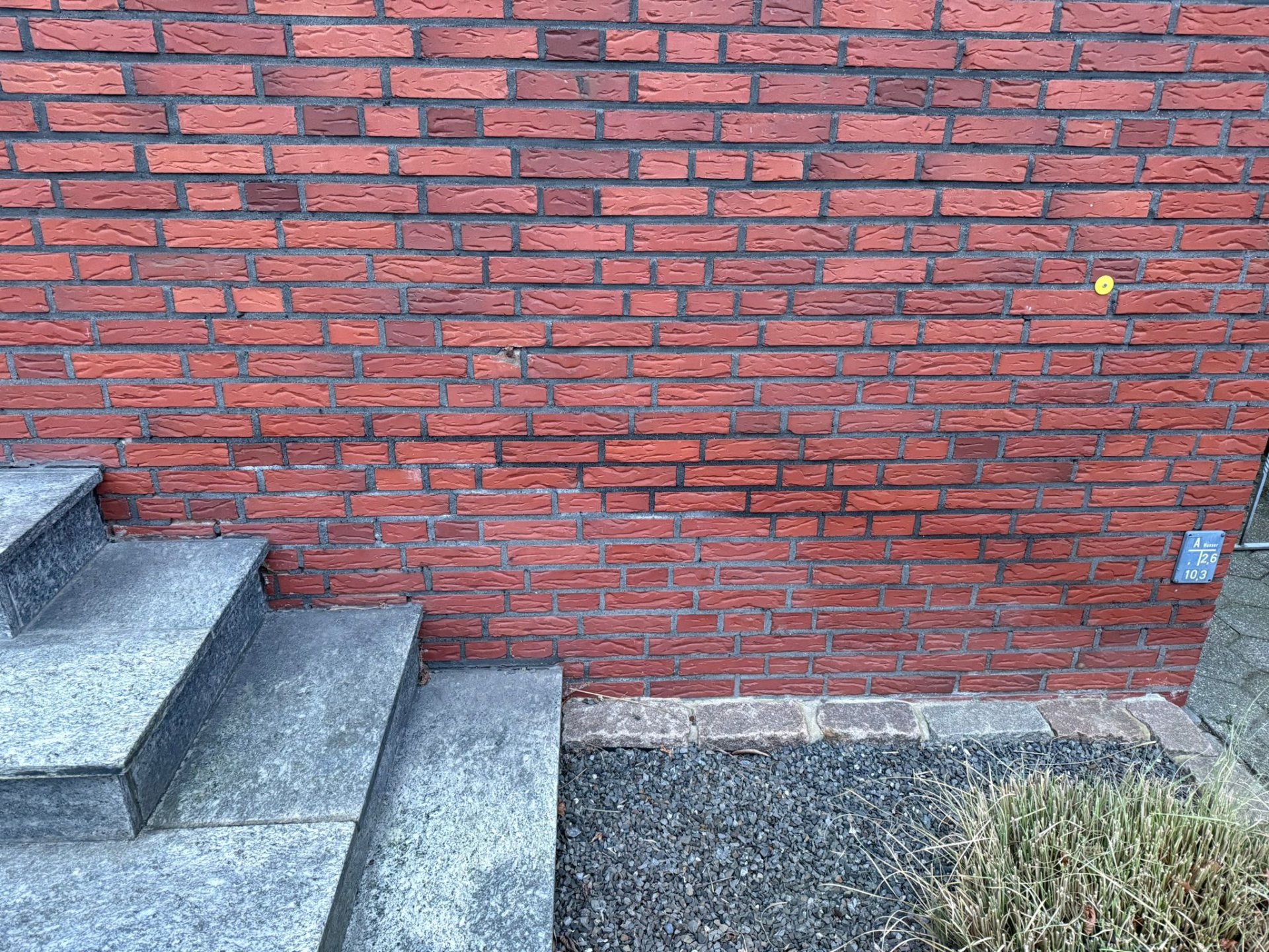

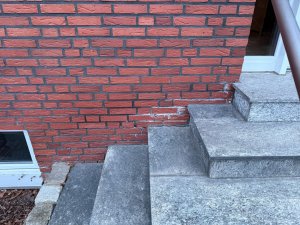

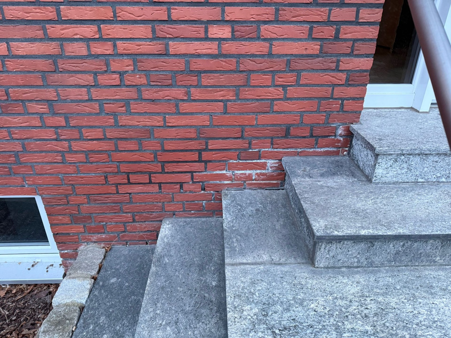

    bisher war ich stiller Leser, doch jetzt habe ich in Bezug auf unser Problem (?) noch keine Antwort finden können. Wir bewohnen seit ~6 Jahren ein in den 70er Jahren erbautes Haus. Seit ca. 2-3 Wochen haben wir außen an zwei Stellen einen nassen Klinker. Dies trocknet mit der Zeit, je nach Temperatur und Sonneneinstrahlung auf die betroffenen Stellen. Spät Abends / morgens kommt es aber automatisch wieder. Ich kann keine Wasser- oder Heizungsrohre erkennen, die dort herlaufen. Zumal das Rohr dann ja auch an zwei Stellen gleichzeitig kaputt sein müsste.
    Folgendes wurde schon untersucht:
    - Die Wasseruhr dreht sich nicht, es sollte also kein Leck in einer Wasserleitung sein
    - Die Heizung verliert keinen Druck
    - Ich habe ein Loch ~5cm in eine feuchte Fuge gebohrt und konnte keine Feuchtigkeit im Inneren feststellen. Ein dort hinterlegtes Zewa war nach ~1,5 Tagen auch noch trocken, bzw. maximal etwas klamm.
    Gibt es eine Idee?
