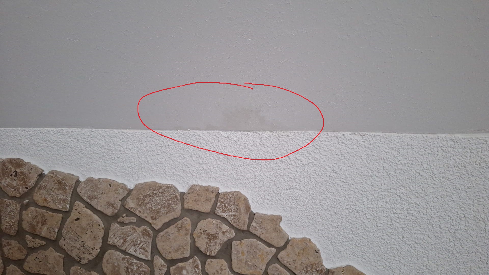

    Guten Abend,

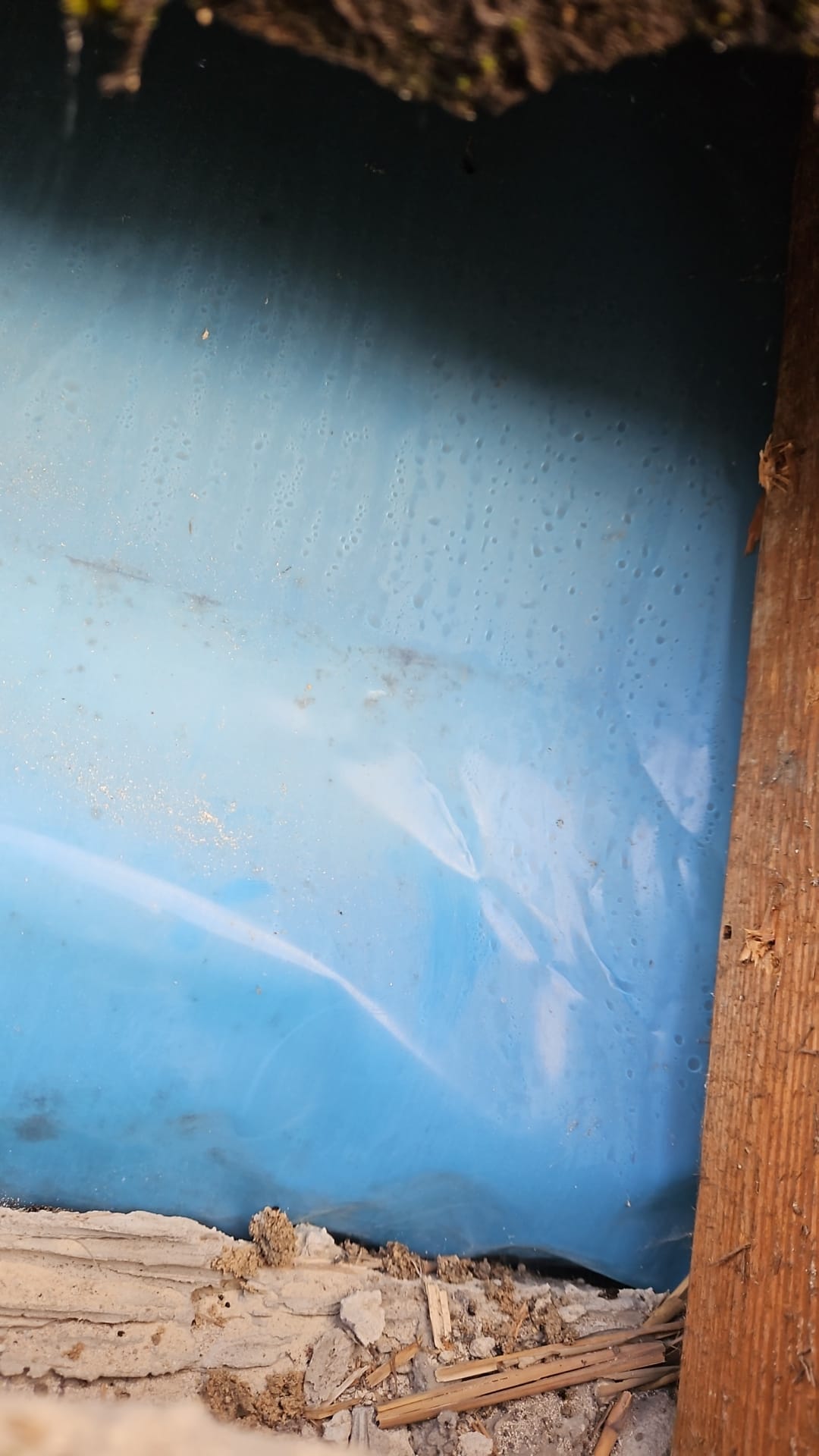

    meiner Frau ist heute im Dachgeschoss (mit Schrägen) aufgefallen, dass eine Stelle am Übergang von Schräge zu Kniestock nass ist. Die kompletten Decken und Schrägen wurde im Frühjahr saniert und eine Dampfbremsfolie angebracht, darauf eine Unterkonstruktion und dann Rigips. Nun habe ich von außen die Ziegel hochgeschoben und da ist mir aufgefallen, dass die Dampfbremse von innen (also zwischen Folie und Rigips) nass ist. Zwischen den Sparren liegt teils eine alte Dämmung und teils keine Dämmung. Könnte dies das Problem für die Feuchtigkeit sein?

    Ja, da bildet sich Kondensat in größeren Mengen, hab ich schon wiederholt erlebt.
    Aufschneiden, Dämmung sauber stossen, Folie wieder verkleben usw.
    Wer hat das gemacht?

    Das Bild mit der Folie: ist das von außen nach innen oder von innen nach außen fotografiert?
  13. d1ngo
    d1ngo
    18.11.2024
    14
    Von außen nach innen

    Habe innen keine Dämmung. Aufbau von innen nach außen. Rigips, Unterkonstruktion, Dampfbremse, Luft, Ziegel.

    Ohne Dämmung ist auch klar, dass sich Feuchtigkeit an der dichten Folie niederschlägt. Da dort die warme feuchte Luft von innen mit der kalten Luft von Außen nur getrennt mit der Folie in Kontakt kommt....
    Fazit wäre Dach einmal komplett richtig Dämmen...
