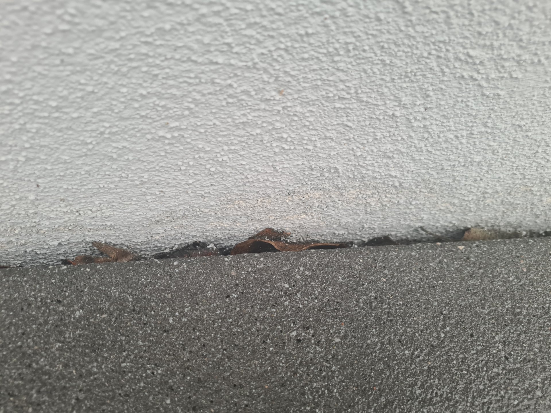

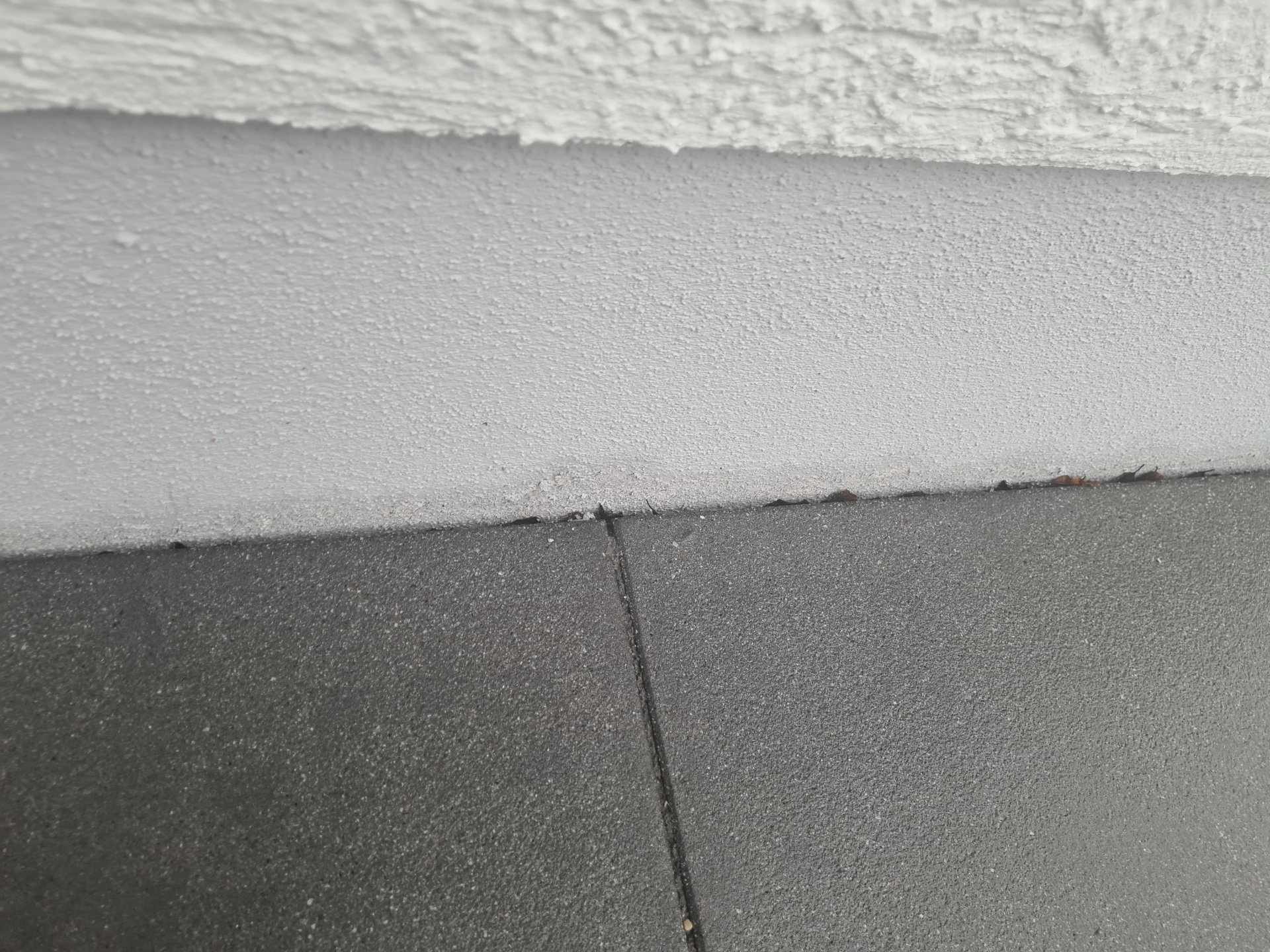

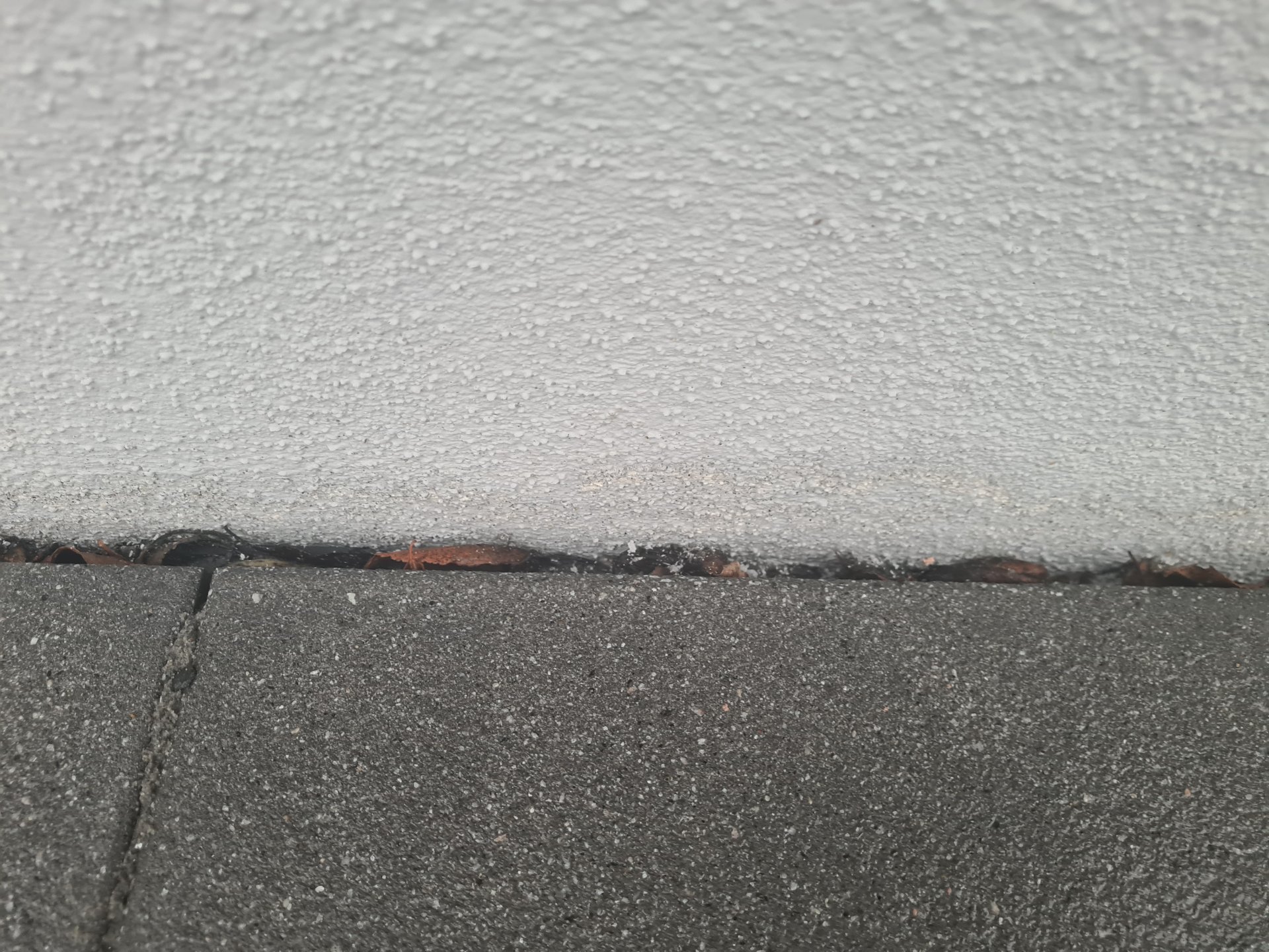

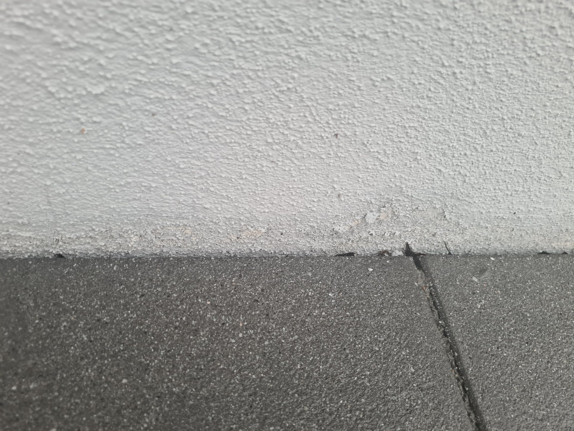

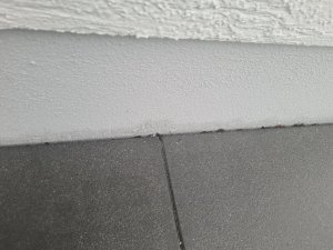

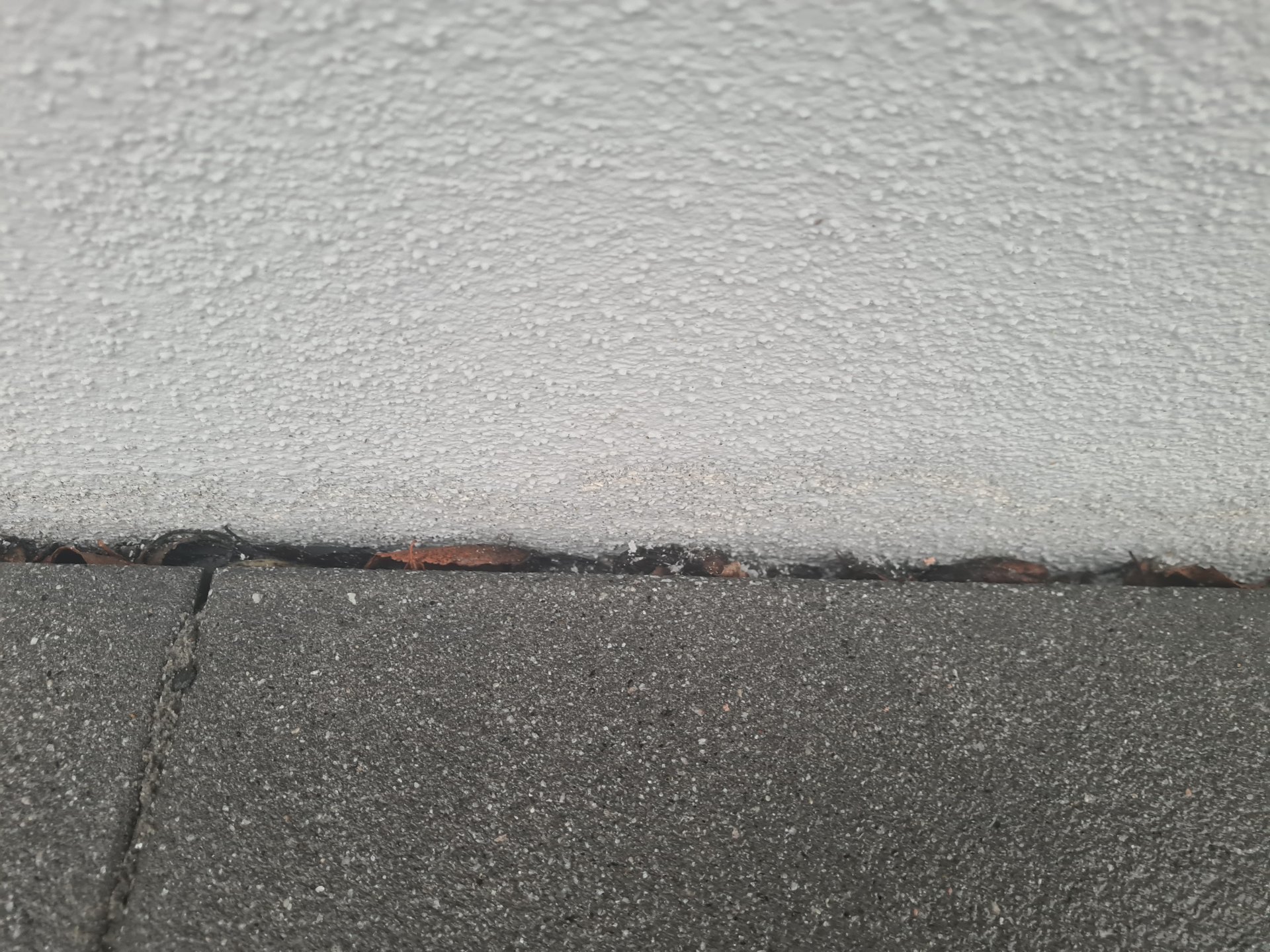

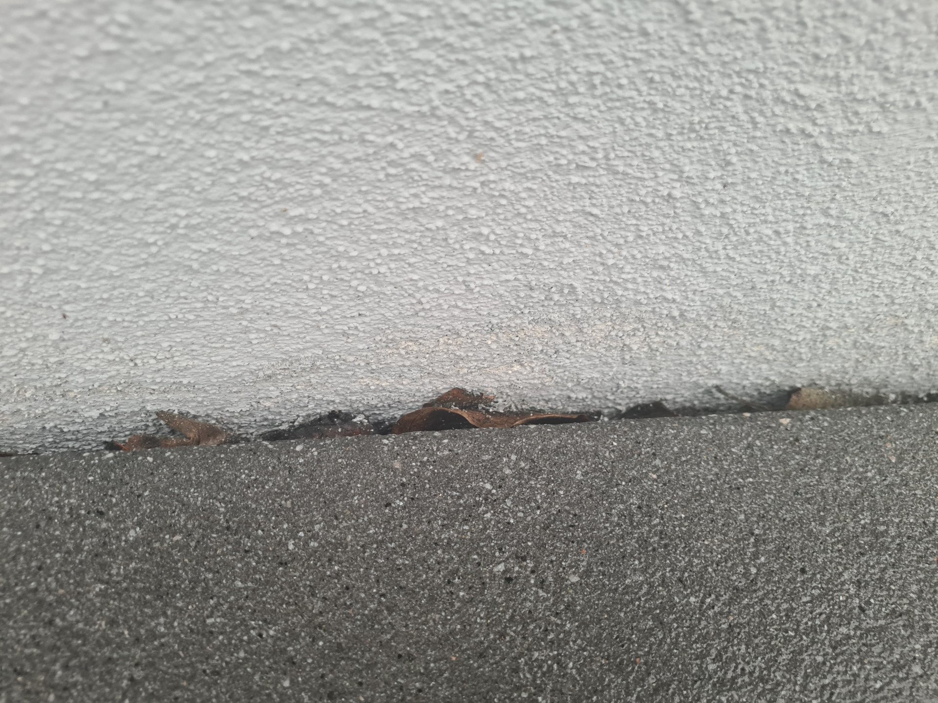

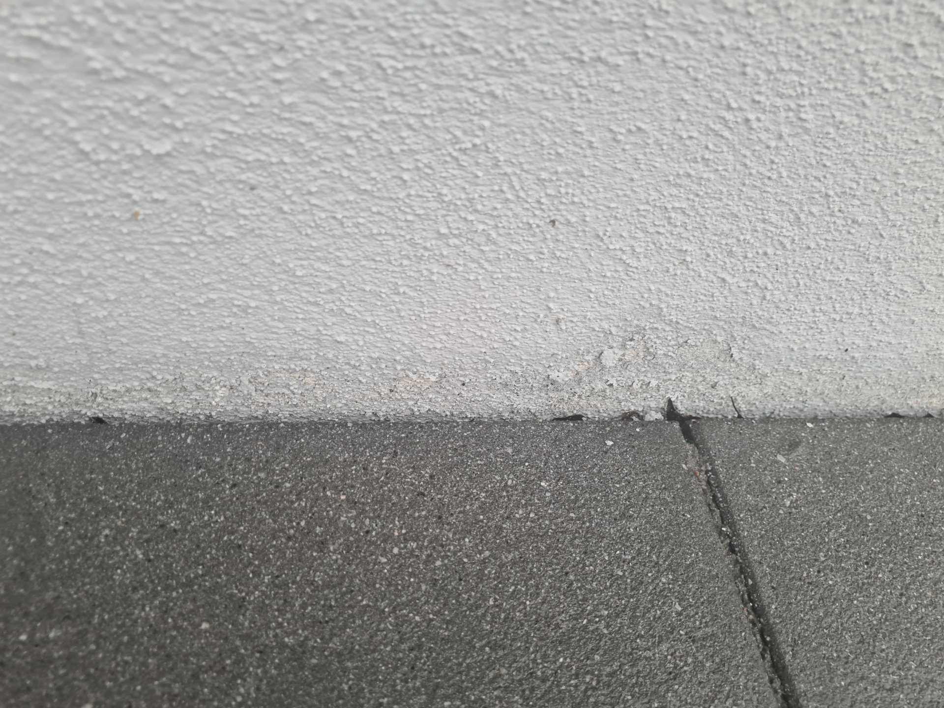

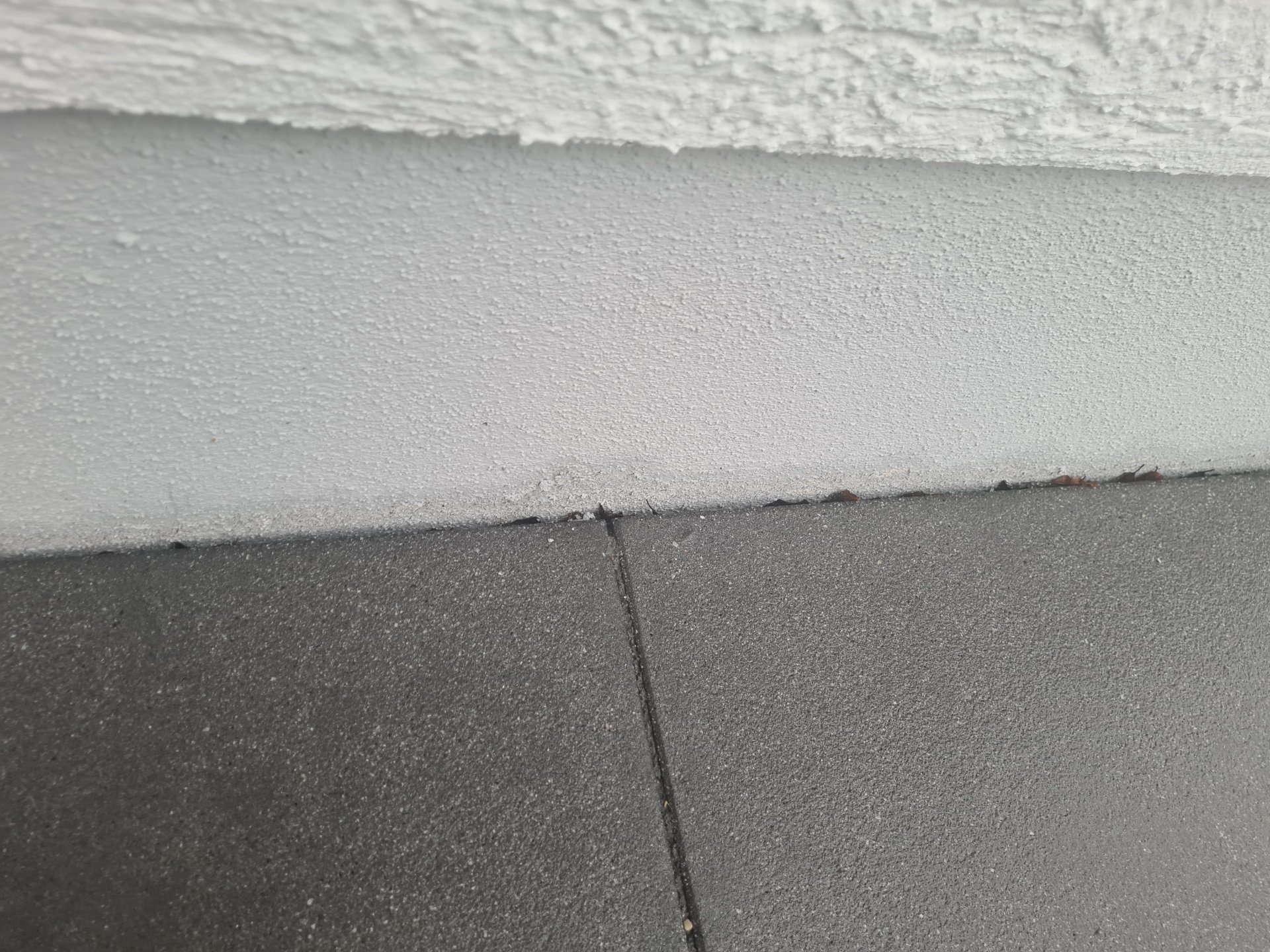

    Guten Tag zusammen,
    Wir haben ein 100jahre altes Haus gekauft, der sockel an der wetterseite ist komplett abgefallen. Wir haben dann die Außenanlage neu gemacht und Bitumen und noppenfolien rangemacht und neu verputzen lassen. (keine drainage). Nun nach ca. 6monaten ist an der wetterseite unten der sockel nass.
    Würde es was bringen eine Horizontalsperre anzubringen? Oder kommt das Wasser von außen und ich kann mir die horizontalsperre sparen?
    Mit freundlichen Grüßen
    Markus
  2. #2 Gast 85175, 02.01.2022
    Gast 85175
    Gast 85175 Gast
    Ich will mich nicht zu weit aus dem Fenster lehnen, aber das da sieht aus als fehle die Abdichtung AUF dem Sockelputz nach unten hin. So lange das nicht korrekt gemacht ist brauchst nicht spekulieren woher das kommt, das funktioniert so einfach nicht. Ob Wada noch zusätzlich andere Fehlerquellen gibt weiß ich nicht, könnte sein, sieht man halt so nicht…
    Wie auch immer, da hat entweder der Verputzer oder der GaLa gepennt, evtl. beide. Ruf die doch mal an und sag „Sockelabdichtung?“ und frag sie was sie eigentlich beruflich machen…
