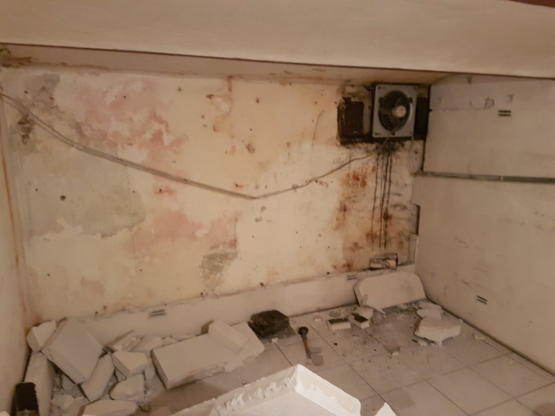

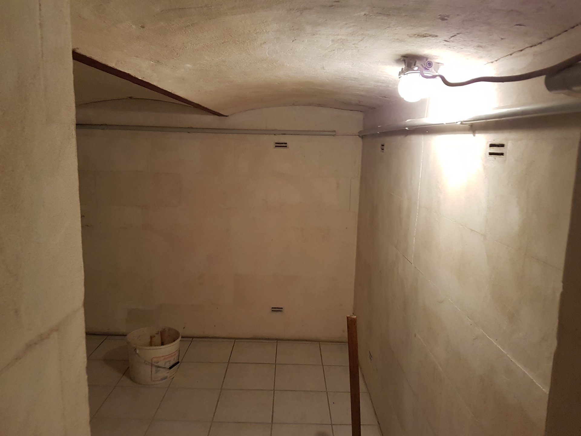

    Das ist der Keller mit der Ytong Verkleidung

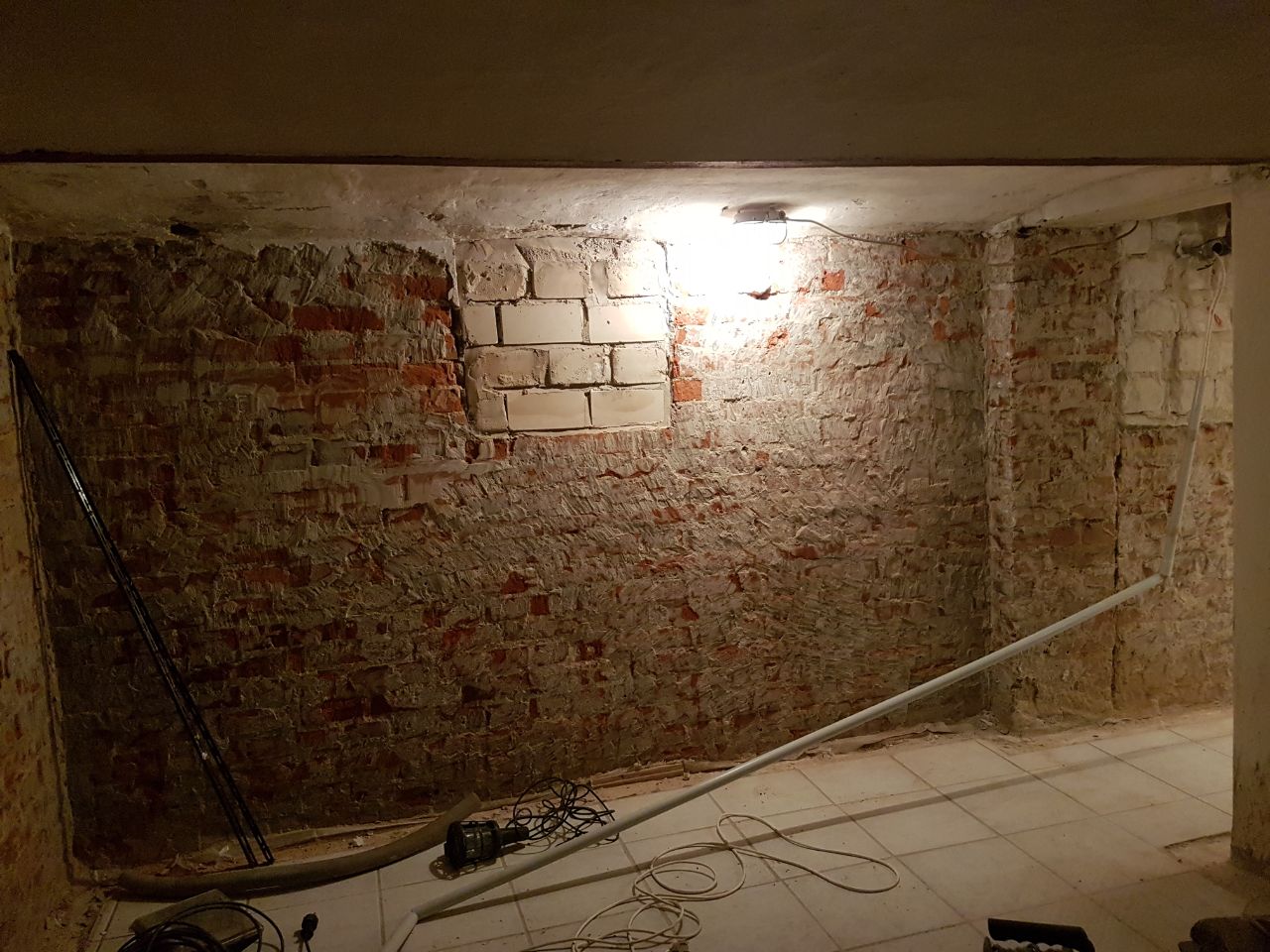

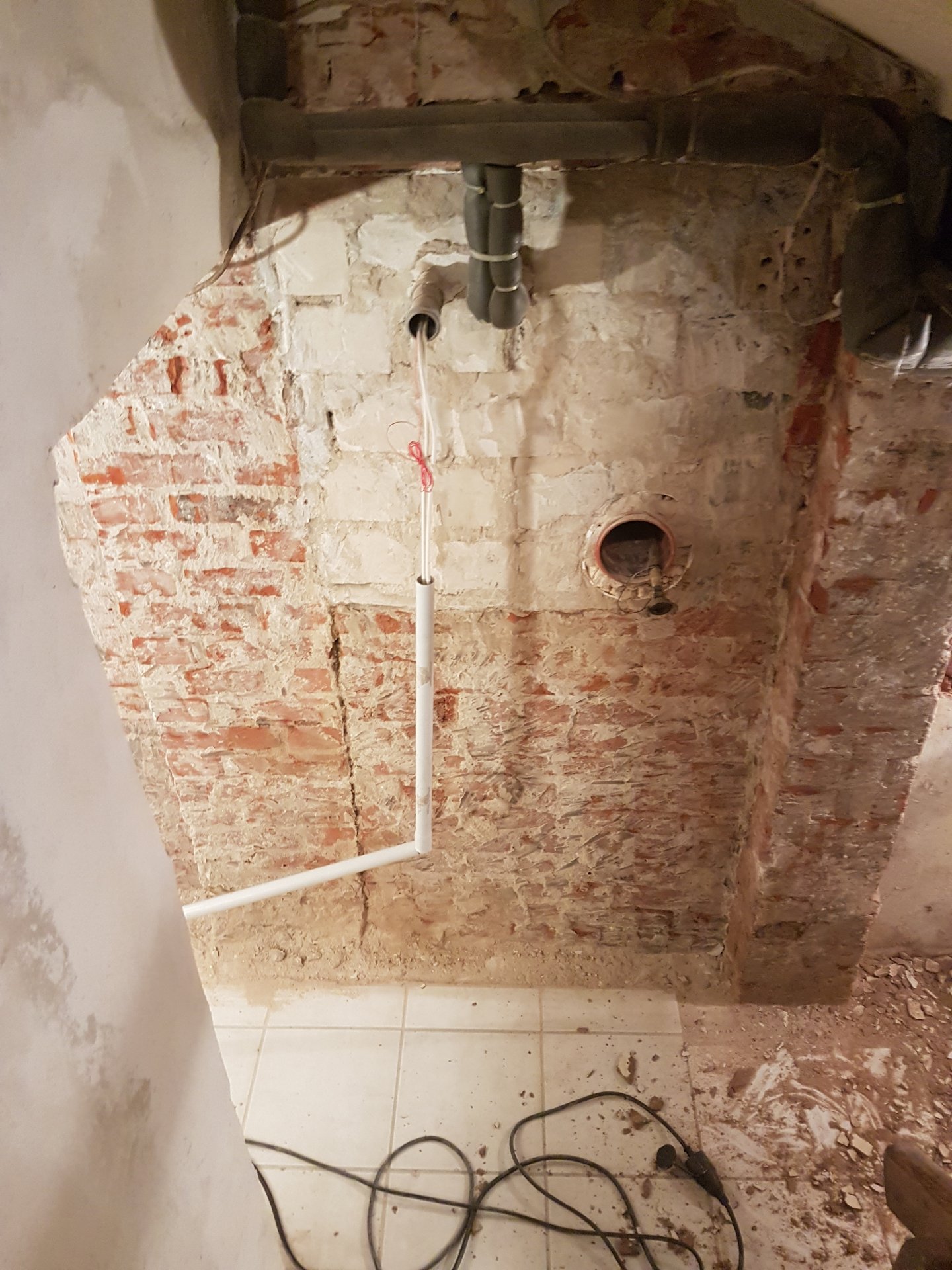

    Ohne Ytong, also alte Kellerwand mit Putz

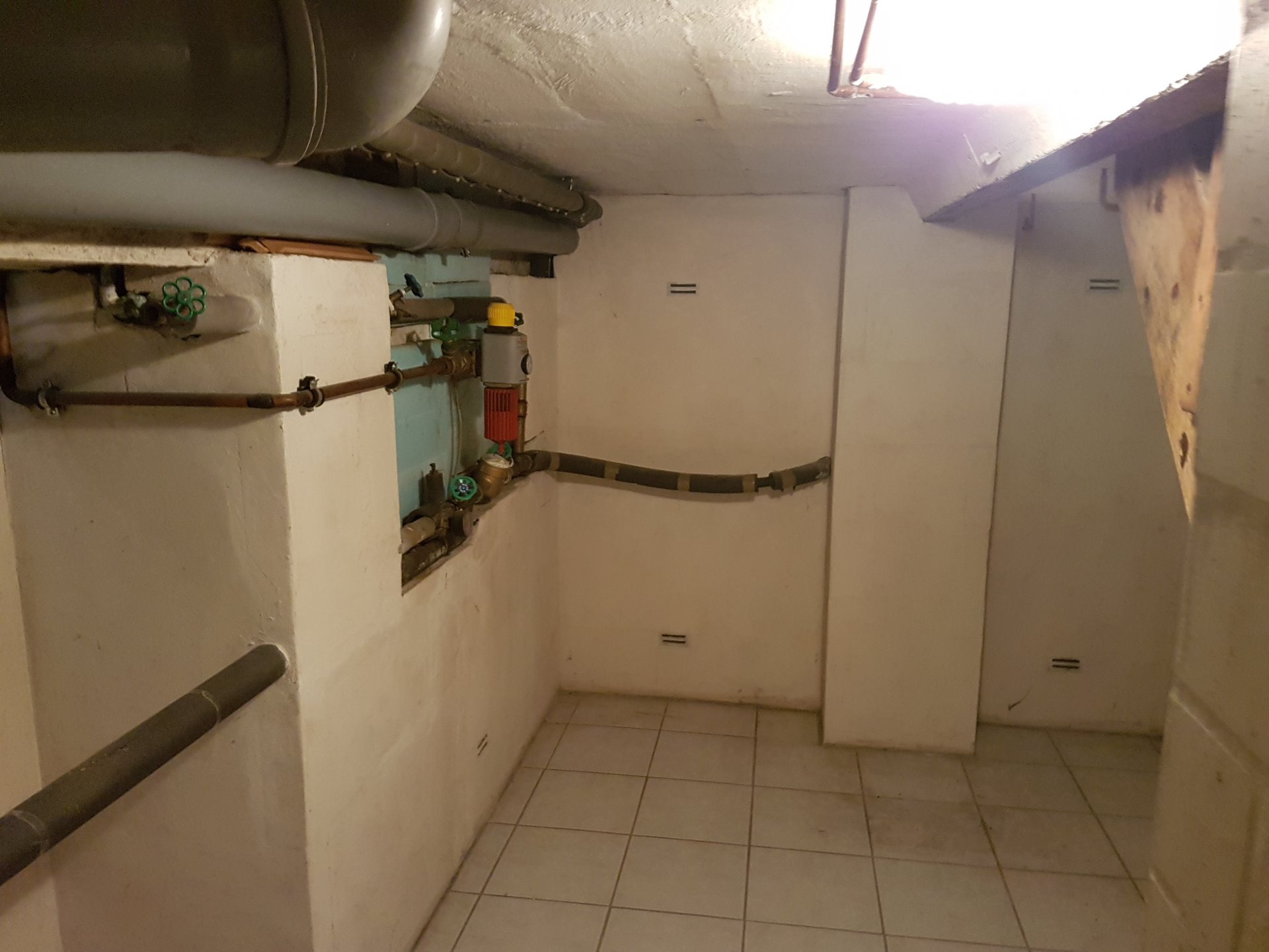

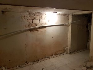

    Keller ohne Putz

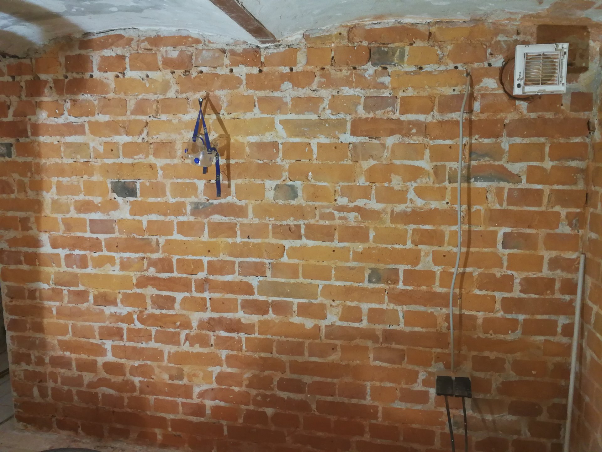

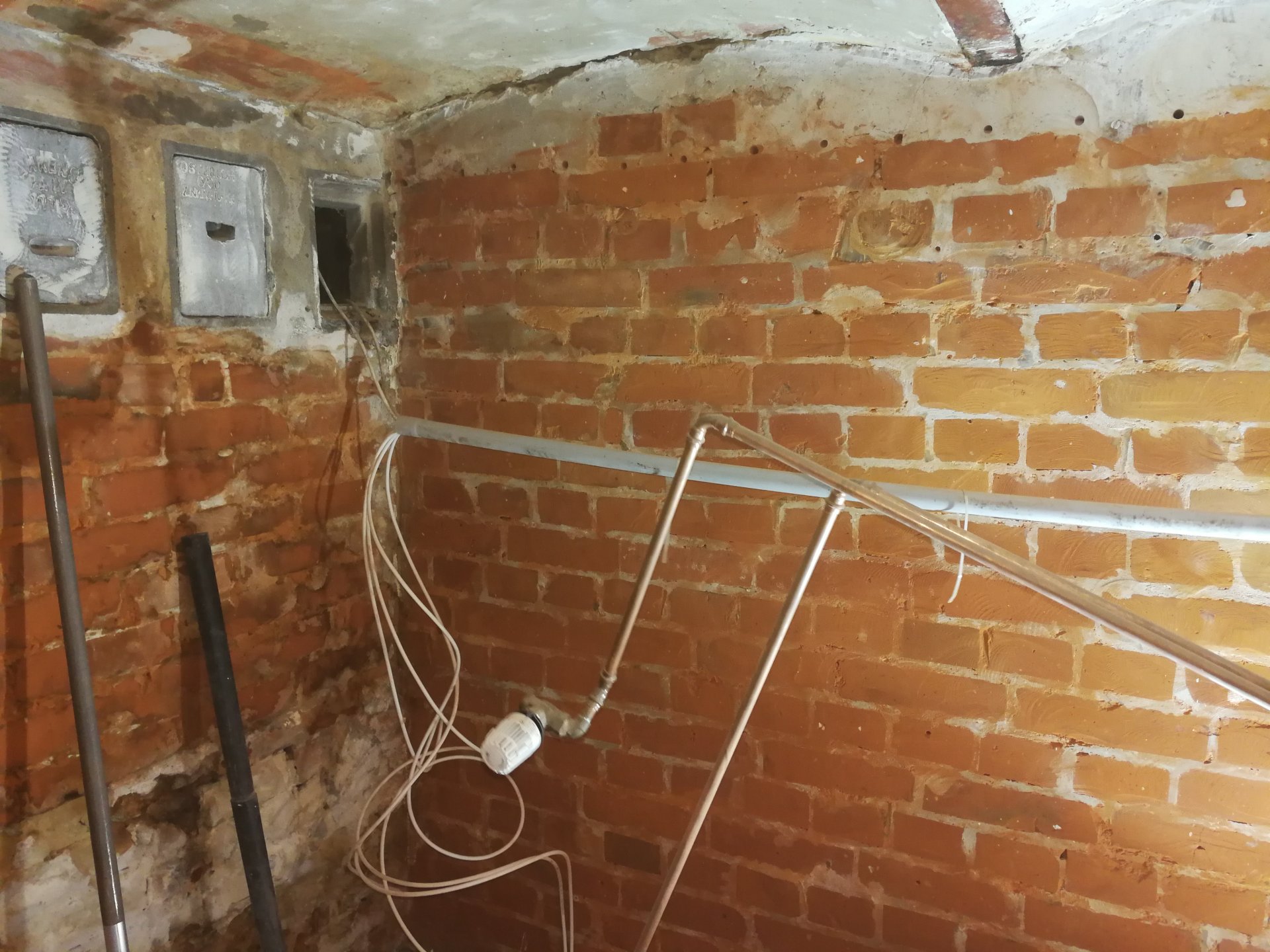

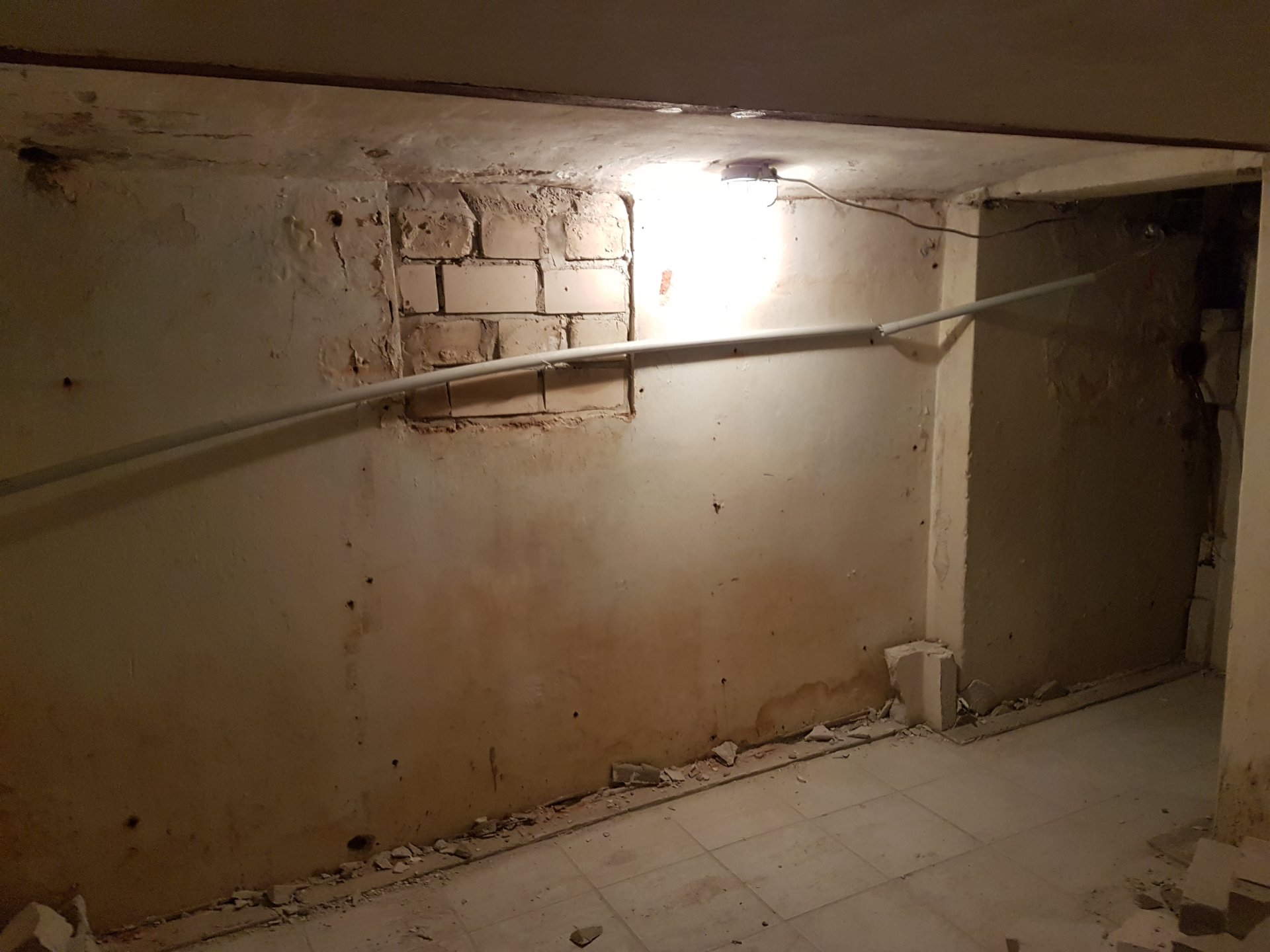

    Bereits gefräst Wände
    Vielleicht ein etwas besserer Einblick

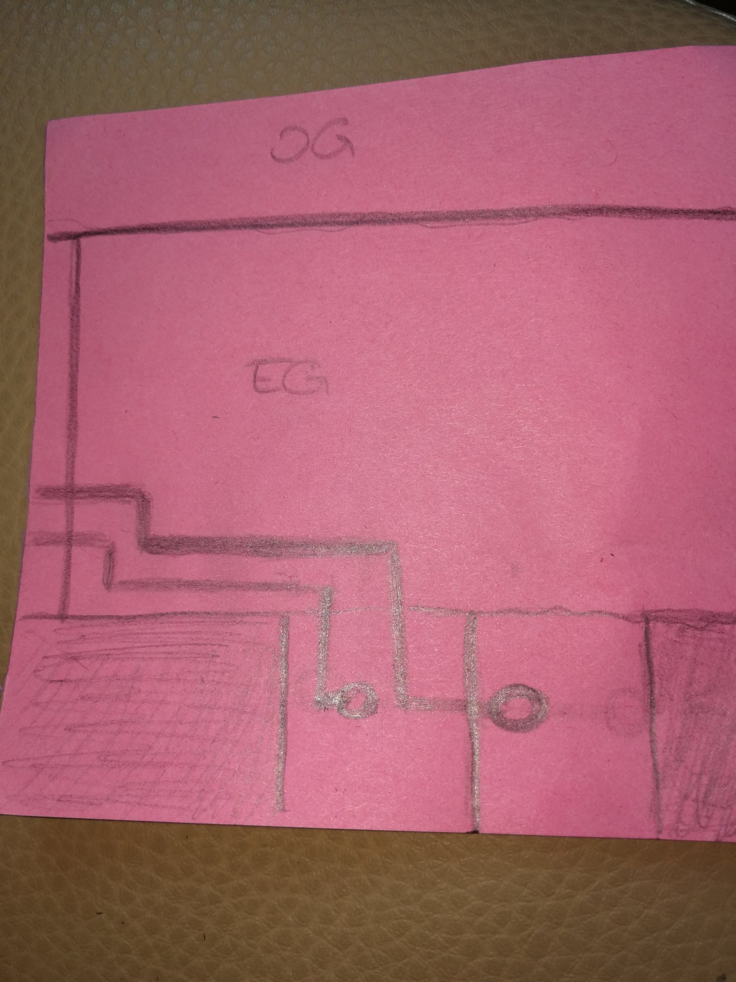

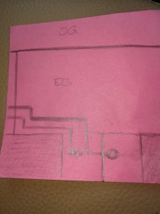

    Wie verlaufen denn die zwei Rohre (bitte Skizze)?
  13. #13 Birte1984, 29.10.2017
    Birte1984
    Birte1984
    29.10.2017
    14
    Mal eben schnell

    Das habe ich befürchtet. Nicht dass Ihr in Bremen wohnt, sondern dass die beiden Rohre gleiche Quell- und Auslassöffnungen haben.
    So kannst Du nur den schlimmsten Kurzschluss verhindern, indem Du das Zuluftrohr bis nach unten, kurz über den Kellerboden führst und das Abluftrohr bis unter die Decke verlängerst.
    Draußen müsstest Du Du auch einen Mindestabstand von einem Meter zwischen Ansaug- und Ausblaseleitung schaffen.
    Den Lüfter schaltest Du über eine Regelung, wie ich sie oben schon beschrieben habe. Suche mal nach "Taupunkt gesteuerte Kellerlüftung".
