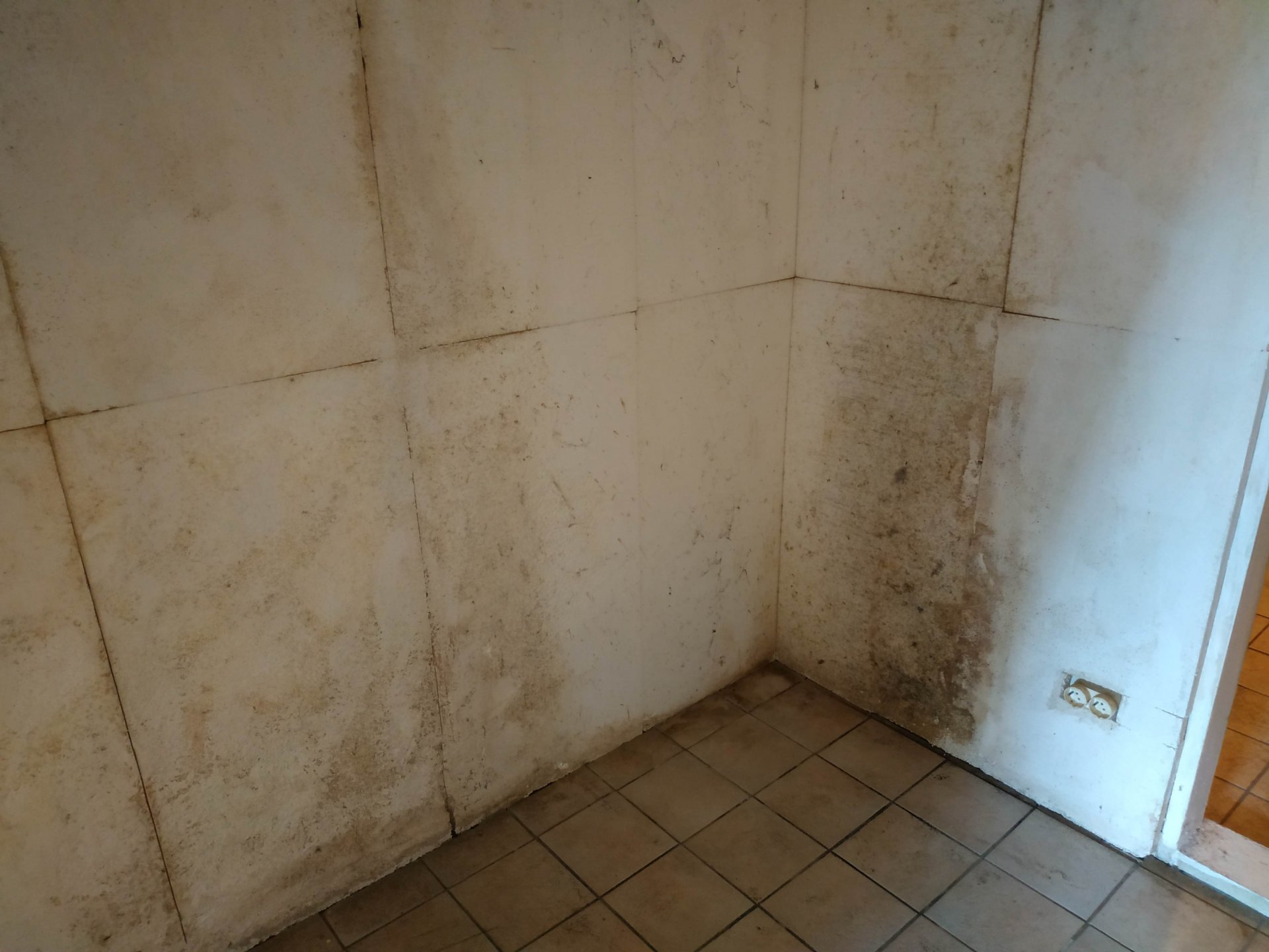

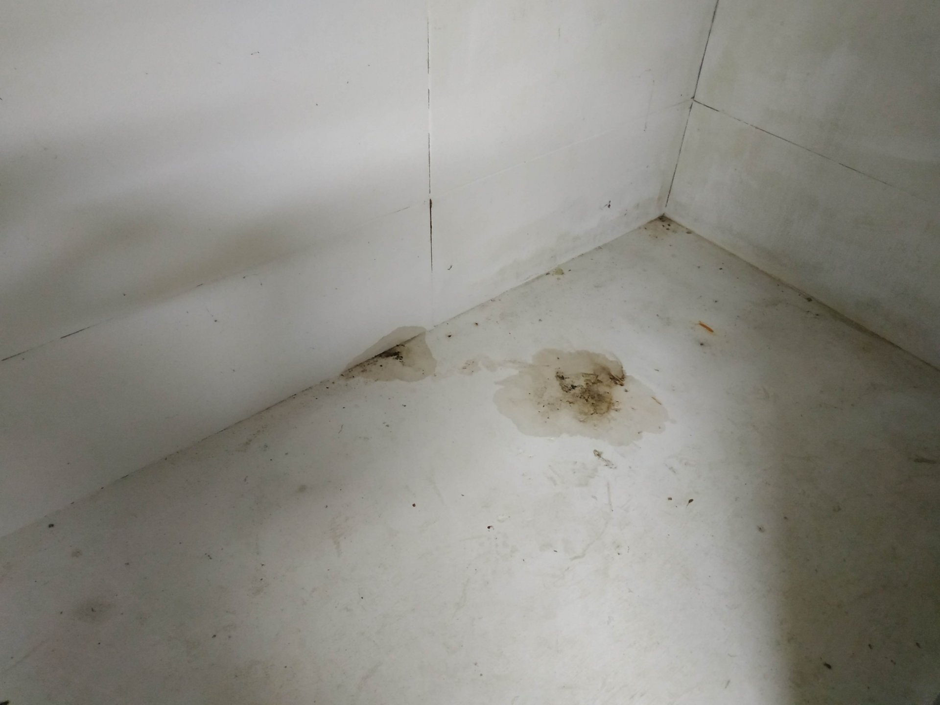

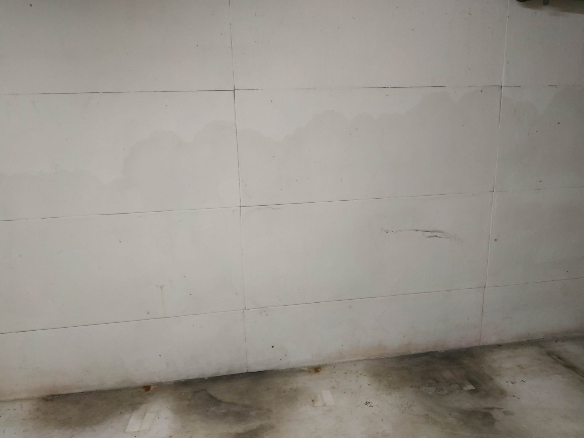

    Ich habe ein Haus Jg.78 besichtigt, in dem das Fundament Nass und Mauern ca 1.5m sehr feucht sind. Natürlich ist auch alles voll Schimmel.
    Am meisten beunruhigt hat mich dass Feuchtigkeit aus dem Boden gedrückt wurde. Und das nicht an einer Aussenwand.
    Aber auch der Rest des Hauses ist verschimmelt. Soll aber wegen fehlendem Lüften sei.
    Frage;
    Kann man und lohnt es sich so ein Haus zu sanieren?
    Wie sarniert man ein nasses Fundament wenn die Feuchtigkeit evtl von unten kommt?

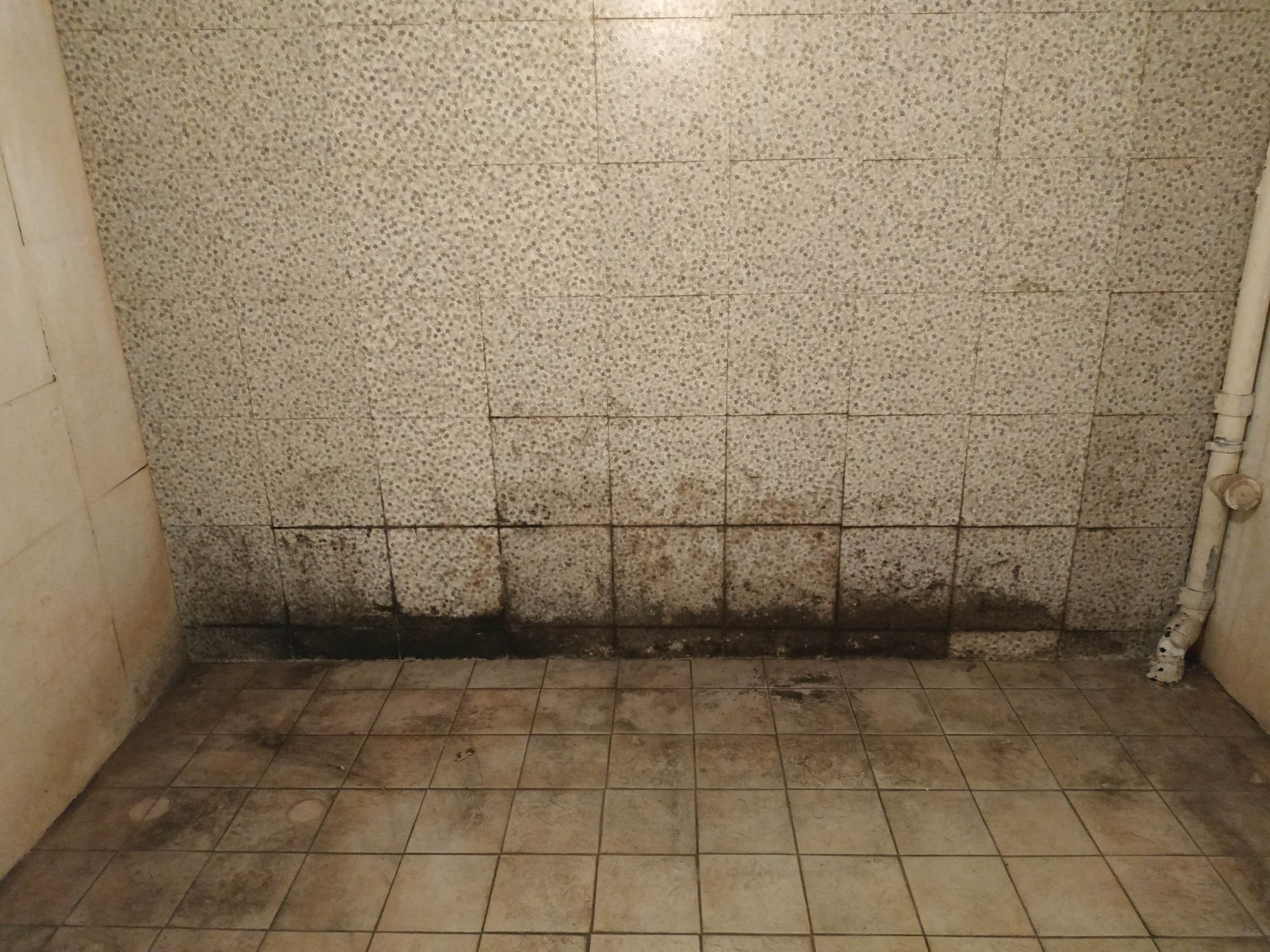

    Bild 5 ist eindeutig kaputte/fehlende Balkonabdichtung
    ! - 4 was haben die dort auf die Wände genagelt ????
    Hat aber alles nix mit Lüften zu tun und kostet ne menge Asche

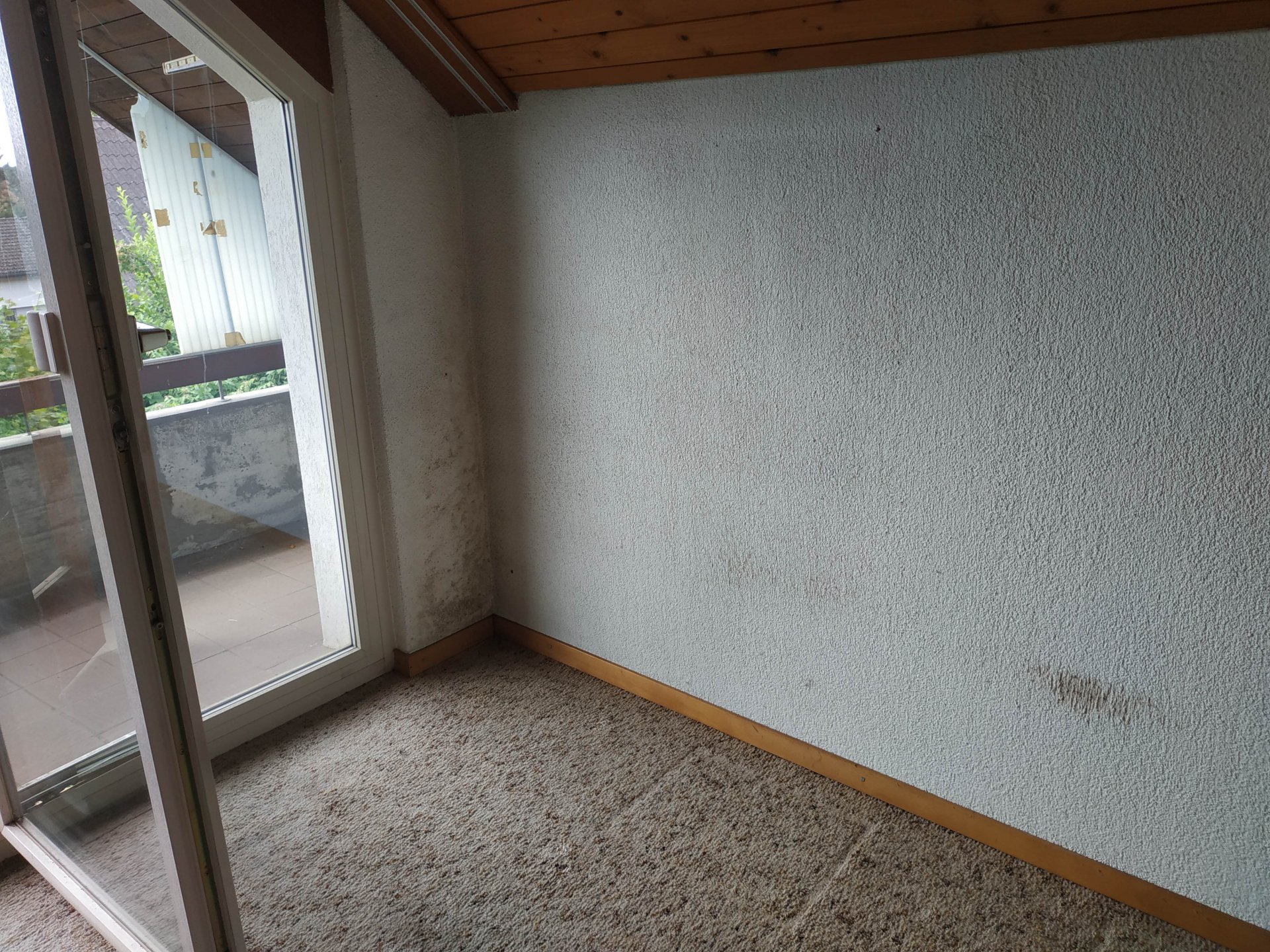

    Innen im ganzen Haus wurde Isolation befestigt. Meist ein Teppich. Sogar im Badezimmer. Im Keller und Garage sonst irgendwelche Platten. Aber nicht nur an den Aussenwänden.
    Auf Bild 2 drückt Feuchtigkeit von unten. Die linke Wand ist keine Aussenwand.
    Meine Frage ist;
    Kann man solche verschimmelten Wände überhaupt noch retten?
    Eine Aussenwand kann man ausgraben und entwässern. Aber wie entwässert man die Bodenplatte?
