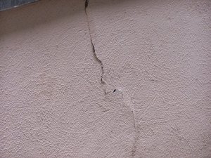

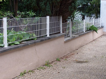

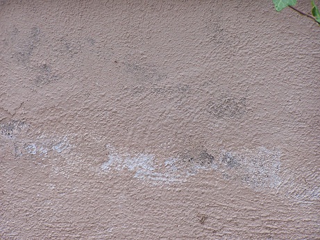

    Hallo Alle
    Wir haben eine Zufahrt zur Garage, links verlaeuft ein Maeuerchen wo Platten drauf liegen.
    Diese Mauer ist naß. Auf der Nachbarseite liegt sehr hoch Erde und ist bepflanzt.
    Nun meine Frage:
    Wenn die Mauer gemacht werden sollte, was ich sehr gerne tun wuerde, wie koennte ich das anstellen?
    Muß die Mauer weg? Wenn ja, wie koennte das funzen, eildiweil ja auf der anderen Seite die Erde ist.
    Oder kann eine Mauer anders "repariert" werden?
    Ich habe Bilder gemacht aber leider ist mein Schlepptop nicht mehr in der Lage, einen Chip zu oeffnen.
    Fuer Ideen waere ich sehr dankbar und mein Dank wuerde euch ewiglichst hinterherschleichen.
    LG Petra

    Das Maeuerchen ist ca. 1m hoch, ich schaetze mal, ca. 20m lang (wirklich ca.).
    Ich weiß nicht, welches Material.
    Ich habe Bilder gemacht aber krieg' sie nicht auf den PC.
    Werde versuchen, die Kamera an den PC meines Mannes zu haengen und hoffe, dass ich
    dann Bilder reinsetzen kann.
    Das Haus hatten wir in 2010 gekauft. Deshalb habe ich keine Ahnung, was verarbeitet wurde, zu-
    mal ich keine Ahnung habe. Wirklich gar keine. Fange eben an, mich schlau zu machen und zu lernen.
    Gebaut wurde es 1981/82. Evtl. ist das eine Hilfe bei der Frage nach verwendetem Material?
    Ich hoffe, dass man die Bilder oeffnen kann.
    LG Petra

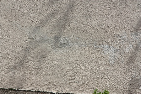

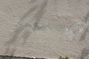

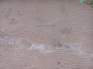

    Tippe auf fehlende Abdichtung hinter dem "Mäuerchen"!
    Also das "Mäucherchen" an der Erdseite komplett freilegen, reinigen, evtl. verputzen, Abdichtung drauf Noppenbahn dran, Draingerohr verlegen und mit Rollkies/Drainagekies wieder verfüllen.
    Und bei der Gelegenheit das Fundament überprüfen.
    Und wenn keine Ahnung, dann Fachfirma beauftragen, sonst "Mäuerchen" bald wieder nass!:winken

    Was stört Dich eigentlich an der Wand ?
    Nur weil sie feucht ist ?
    Auf Deinen Bilder´n sieht sie doch vernünftig aus.Keine Frostabsprengungen vom Putz.

    Hallo helge2
    Ich habe die Wand letztes Jahr gestrichen und stellenweise ist die Farbe abgesprungen. Wenn ich auf die Mauer schaue, dann sehe ich,
    dass es nicht okay ist.

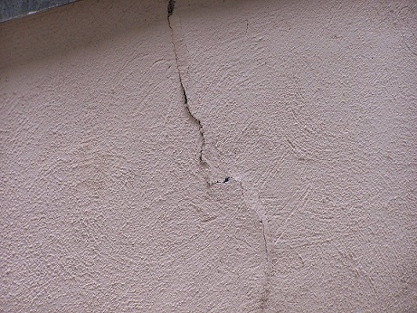

    Wenn es noch andere Baustellen gibt würde ich da auch noch lange nicht drangehen.
    Der eine senkrechte Riss hängt wahrscheinlich gar nicht mit der Feuchtigkeit zusammen.
    Und für solche Flächen einen dauerhaften Anstrich zu finden ist ja auch nicht so einfach. Vielleicht mal hier bei den Malern statt im Bereich Außenanlagen fragen.

    Wenn mein kleines Maeuerchen doch aber nass ist, wird doch wahrscheinlich keine Farbe halten. Dann muß ich es jetzt halt einfach mal als gegeben nehmen und die Flecken etc. ignorieren. Vielleicht darf ich da nicht so verbissen rangehen. Ich bin schon froh, dass ich erstmal nicht mit rechnen muß, dass sie sich in Wohlgefallen aufloest :wow
    Danke aber fuer deinen Tipp, das Problem in einer anderen Sparte (wenn es dann doch soweit ist) darzustellen.
