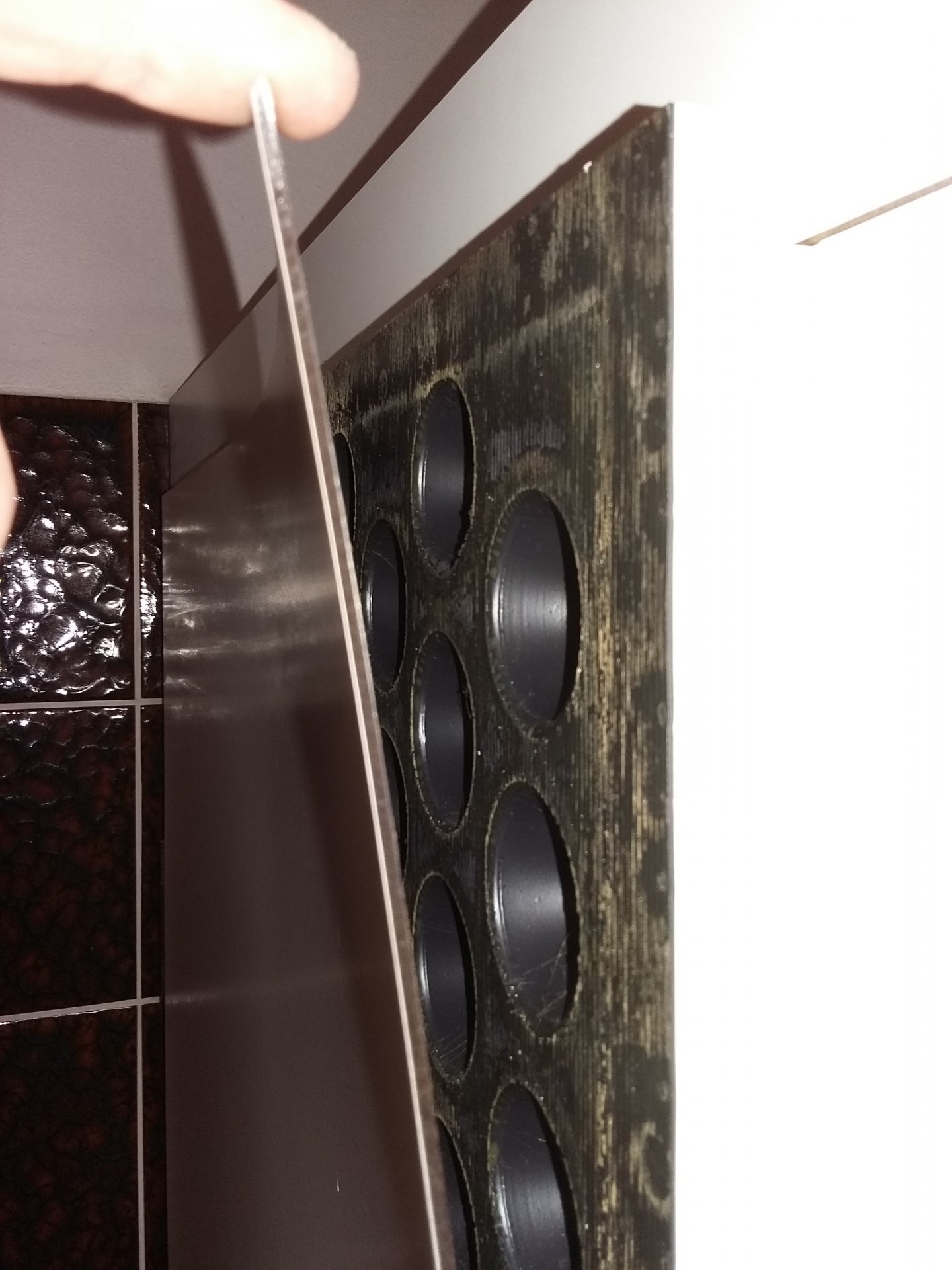

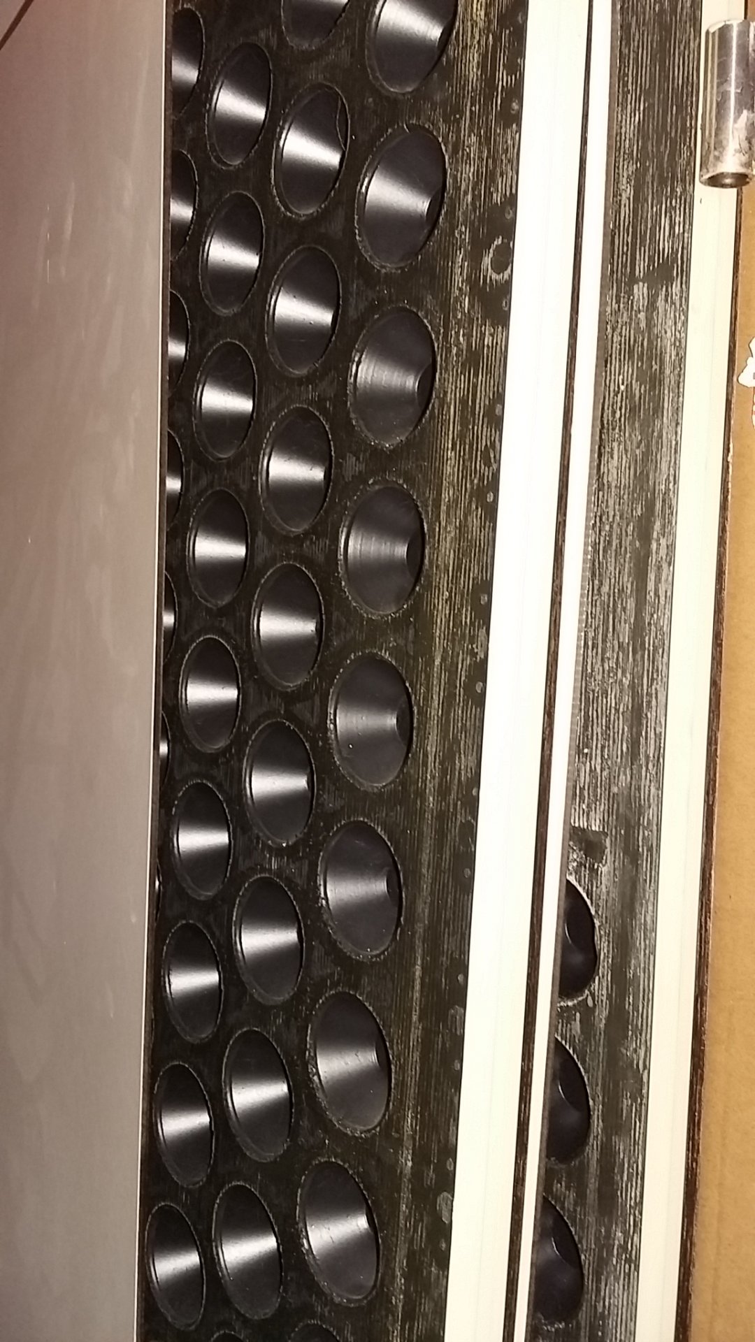

    in unserer Schwimmhalle haben wir einige Türen in der Ausführung Nassraum (vermute ich mal).
    Die Türen sind ca. 20 Jahre alt.
    Normalerweise hat die Luft 30°C und ca. 60% relF.
    Nun wurden die Türblätter normale Luft ausgesetzt. Das hat ihnen geschadet, die Beplankung hat sich gelöst.
    Kennt jemand den Hersteller oder weiß mit was der Kunststoff geklebt werden kann?

    Vielleicht Pattex.

    Pattex mag Feuchtigkeit nicht wirklich.
    Vermutlich ist ein neues Türblatt die einfachste und billigste Lösung.

    Einfach, ja aber auch die teuerste Lösung. (Sondermaße)

    Neoprenkleber (z.B. Pattex) sind Kontaktklebstoffe, heisst: Ohne guten Anpressdruck keine gute Klebewirkung.
    Außerdem sind sie nicht spaltfüllend.
    Ich würde eher zu einem mittelschnell aushärtendem EP-Kleber aus dem Schiffbau bzw. Modellbau raten (1 Liter ca. 20 -30 Euro- damit kann man viel verkleben).
    Diese Kleber sind auch feuchtigkeitsbeständig.

    Danke für die Antworten,
    gibt es einen Empfehlung zu einem EP- Kleber.
    Ich habe mehrere Türblätter zu reparieren und zwei zu entsorgen. Diese beiden wollte ich benutzen um eine Presse zu bauen = mehrere Schraubzwingen + Türblätter zur Lastverteilung.
