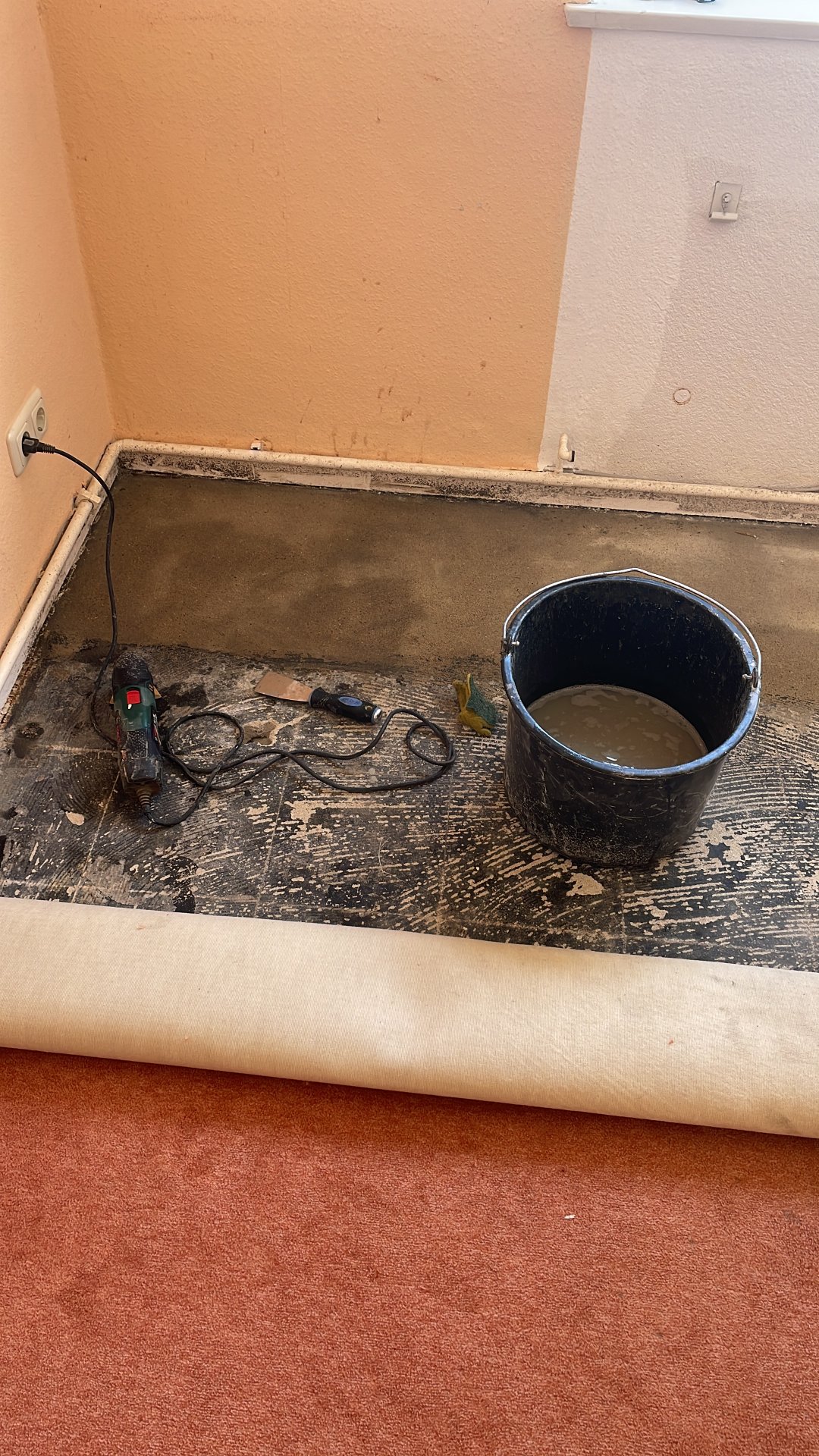

    Hallo, ich habe eine Eigentumswohnung gekauft und möchte den Bodenbelag erneuern. Unter der alten Auslegware ist leider schwarzer Kleber zum Vorschein gekommen. Wahrscheinlich war die Wohnung früher mit Floor-Flex Platten ausgelegt.
    Ich möchte den Kleber mit meinem Multifunktionswerkzeug abschleifen, dafür gibt es eine spezielle Hartmetall Raspel. Um den gefährlichen Asbeststaub zu vermeiden besprühe ich vorher die zu bearbeitende Fläche mit Spülmittel und Wasser. Danach wässere ich die zu schleifende Fläche nochmals vollflächig mit Wasser und schleife im Wasserbad. Den schwarzen Schlamm nehme ich mit einem Schwamm auf und wiederhole den Vorhang bis der Kleber entfernt ist. Dabei trage ich noch eine FFP3 Maske und mache das Fenster auf.
    Setze ich mich mit diesem Verfahren irgendwelchen Gefahren aus? Aktuell seh ich nur meine Geduld als einziges Hindernis, dieses Verfahren benötigt unwahrscheinlich viel Zeit und Geduld aber der Gesundheit zu liebe wäre ich bereit 66 qm zu schleifen. ;-)

    Nicht zuletzt der Gefahr, strafrechtlich verfolgt zu werden. Kuckst du in die TRGS 519 wegen zugelassener Verfahren und erforderlicher Sachkunde.

    Und was passiert mit dem Schlamm? Dem Wasser?
